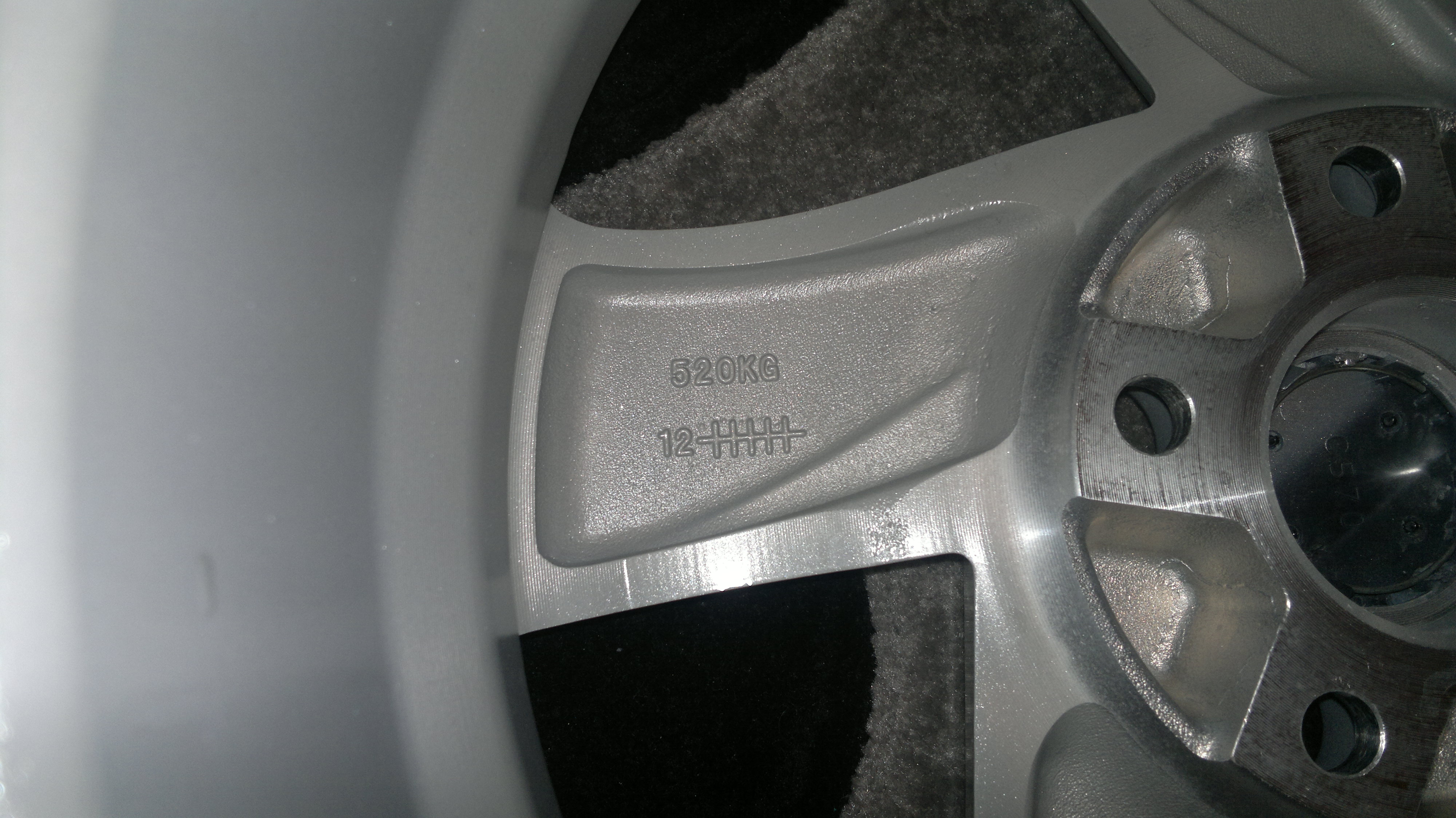

Диски и шины:
Так как авто покупал на штампованных дисках встал вопрос по приобретению литых или кованых...
Пересмотрел много фотографий Дастера на дисках (спасибо Кубику) и решил, что лучше всего подходят именно родное литье, но цена его заоблачная, примерно 8,5 т.р ...
Не сильно напрягаясь приобретаю литые диски Replika RN65 на http://www.kolesa-darom.ru/ulyanovsk/ . Цена вопроса 15 т.р.
Рекомендации по дискам
Оригинальные заводские размеры: 6J16 5x114.3 ET50 Dia66.1
Размеры, рекомендуемые на замену :7J17 5x114.3 ET45 Dia66.1, 7J18 5x114.3 ET45 Dia66.1
технические характеристики колесных дисков
Так же ввиду предшествия зимы приобретаю (на параллельном форуме) финскую хаку 7...
Рекомендации по шинам
Оригинальные заводские размеры: 215/65R16
Размеры, рекомендуемые на замену: 215/60R17, 215/55R18
технические характеристики шин

Влад, подскажи пожалуйста! Крепежные болты нормально подошли? Где-то видел что на литые диски надо большей длины? У меня сейчас штамповка стилизованная, хочу литые.

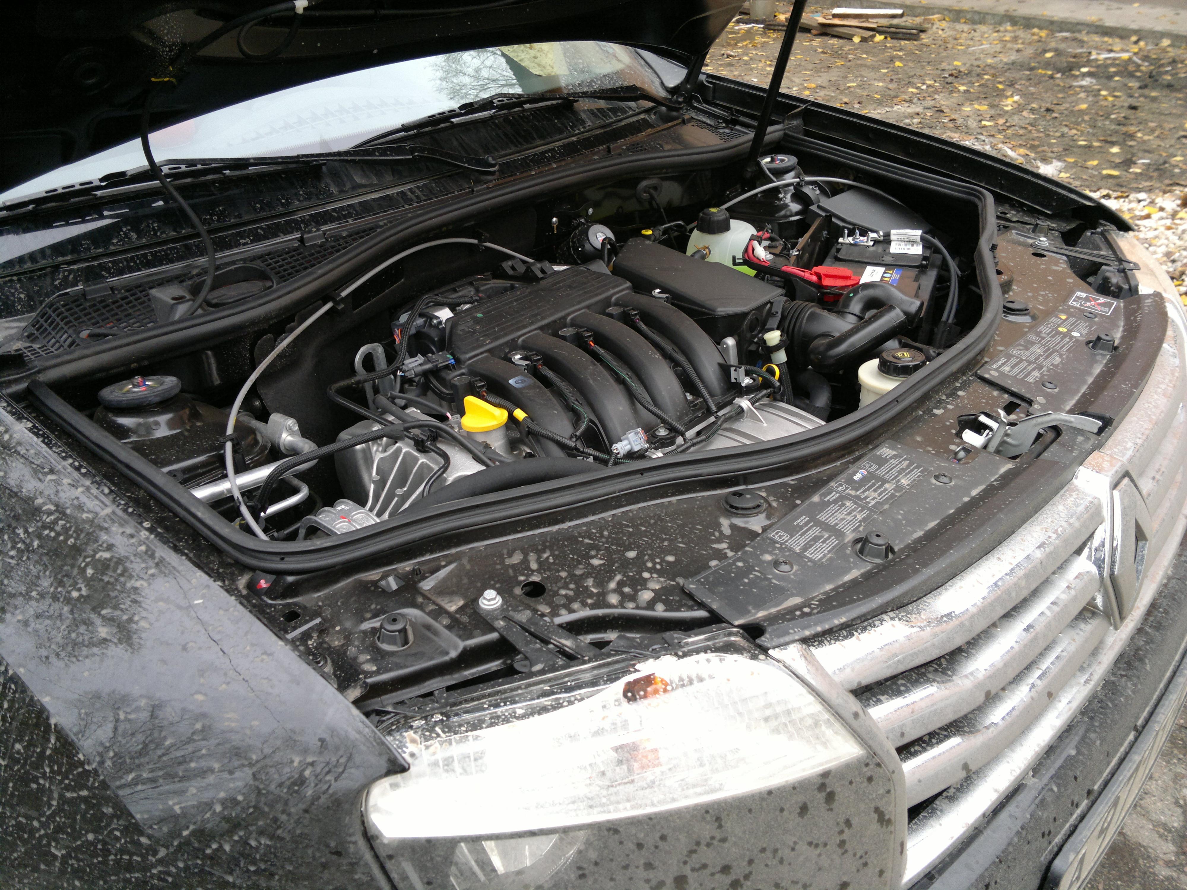

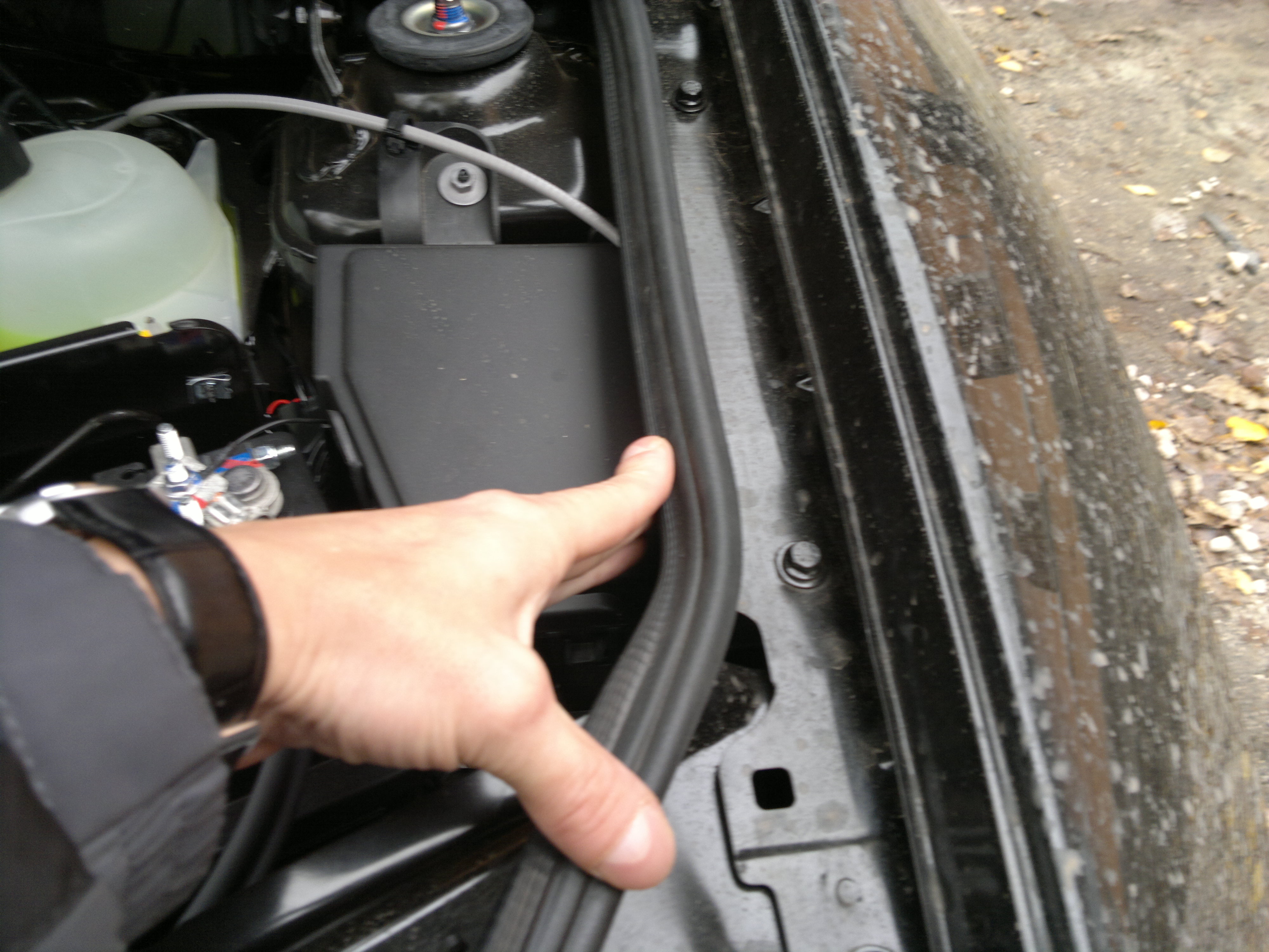

Уплотнитель под капот:
Имея во владении Logan, однозначно решил сразу после приобретения Duster установить уплотнитель под капот...
для этого был выбран дверной уплотнитель от ГАЗЕЛЬ, цена вопроса 190 рублей. Почему именно ГАЗЕЛЬ (он двухкамерный, профиль выше)

От ВАЗ-2109 уплотнитель 1 в 1, но цена поменьше.

Резиновый уплотнитель работает?

Извеняюсь, капот после установки уплотнителя туго стал закрываться? Дело в том на бывшем у меня Логане, и без уплотнителя зимой капот закрывался туговато и не с первого раза.

идея классная! купил себе от газели, но толку от него не особо! закрытый капот резинки не касается. по бокам так это точно!

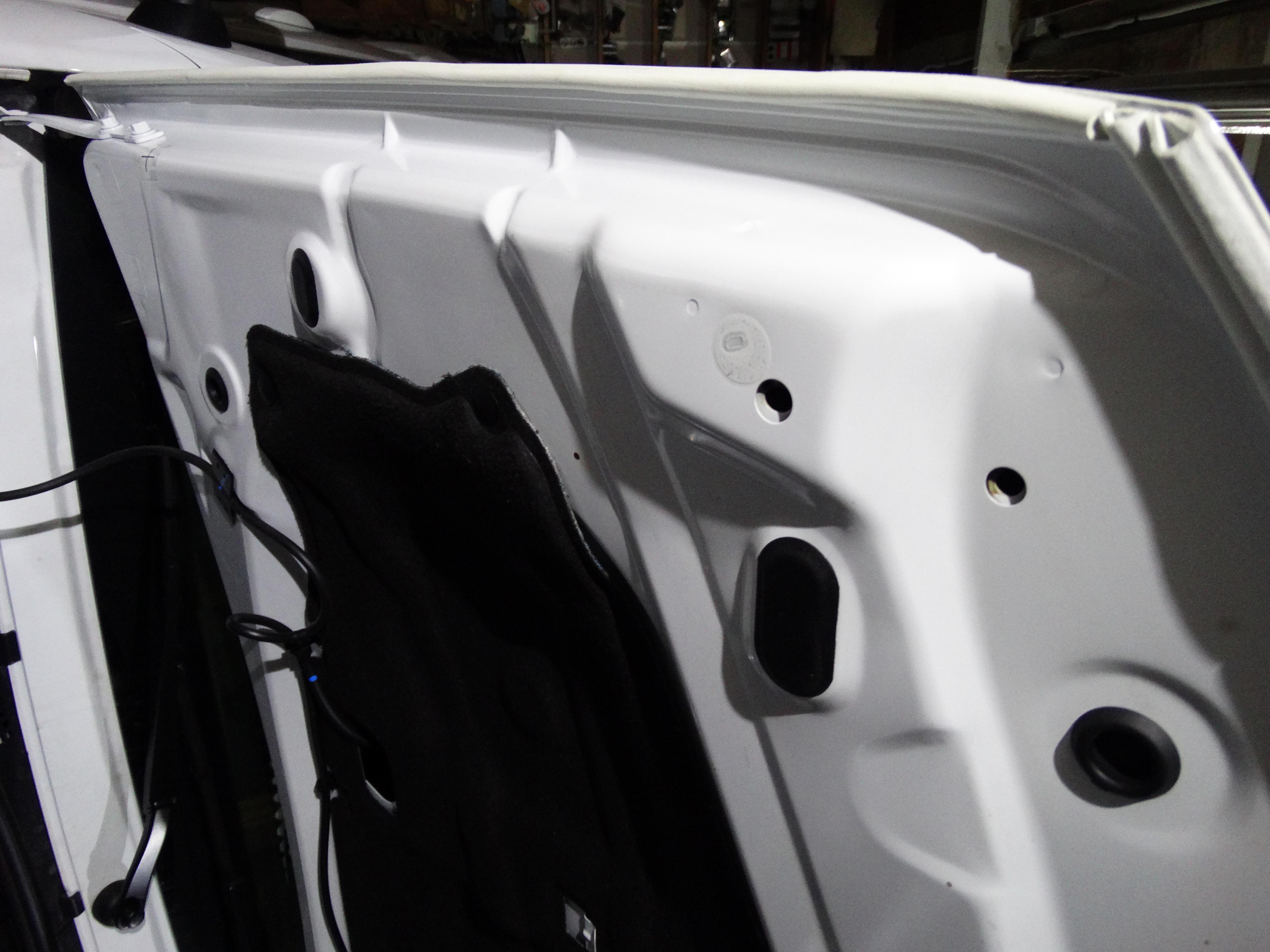

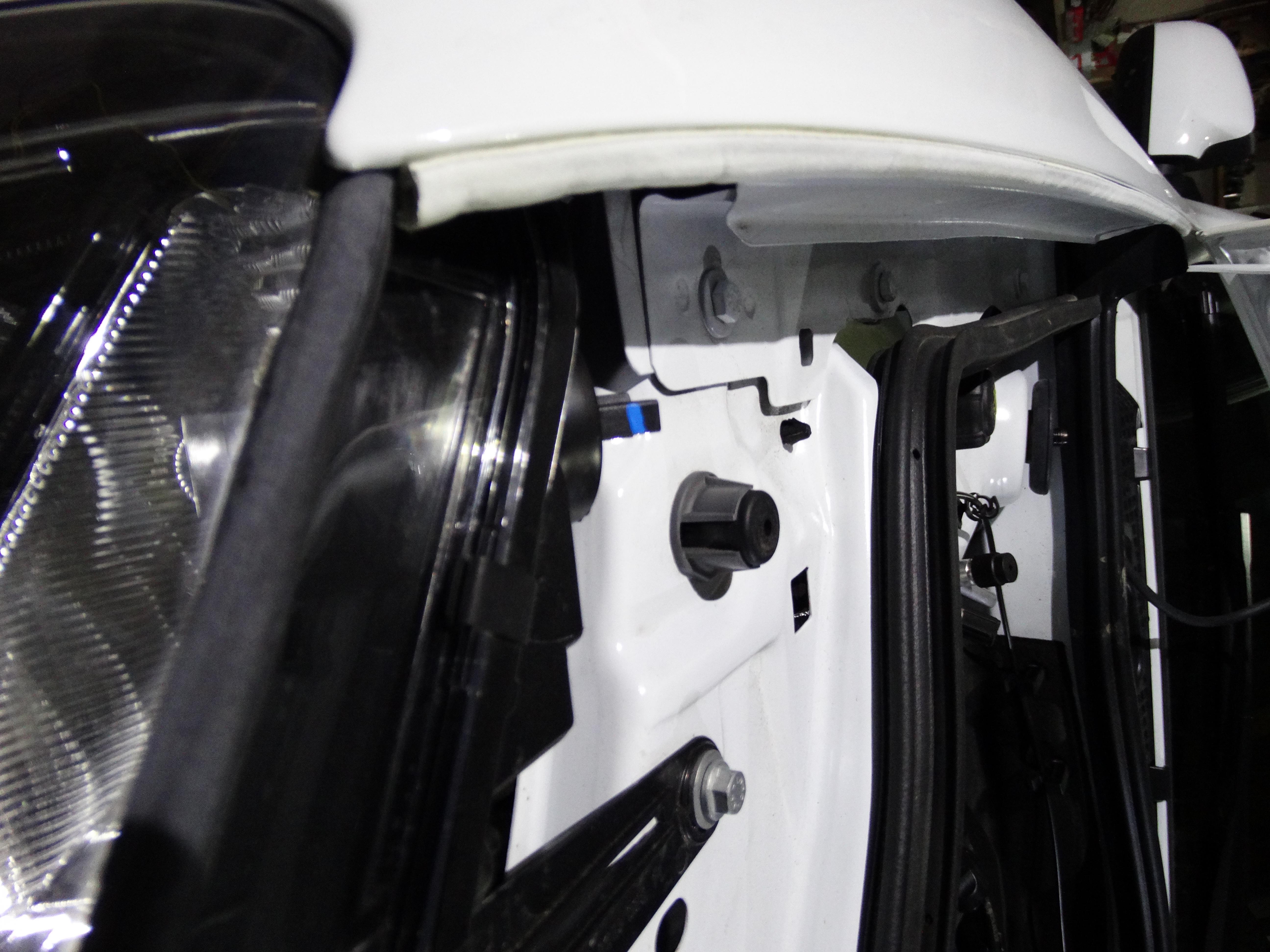

А я помимо установки уплотнителя от Газели ещё дверные уплотнители приклеил, ездил уже под проливным дождём, сухо и чисто.
По периметру капота пустил белый самоклеющийся уплотнитель, по бокам одинарный, спереди - двойной.
На крыльях тоже белый одинарный, по фарам и облицовке радиатора - чёрного цвета.

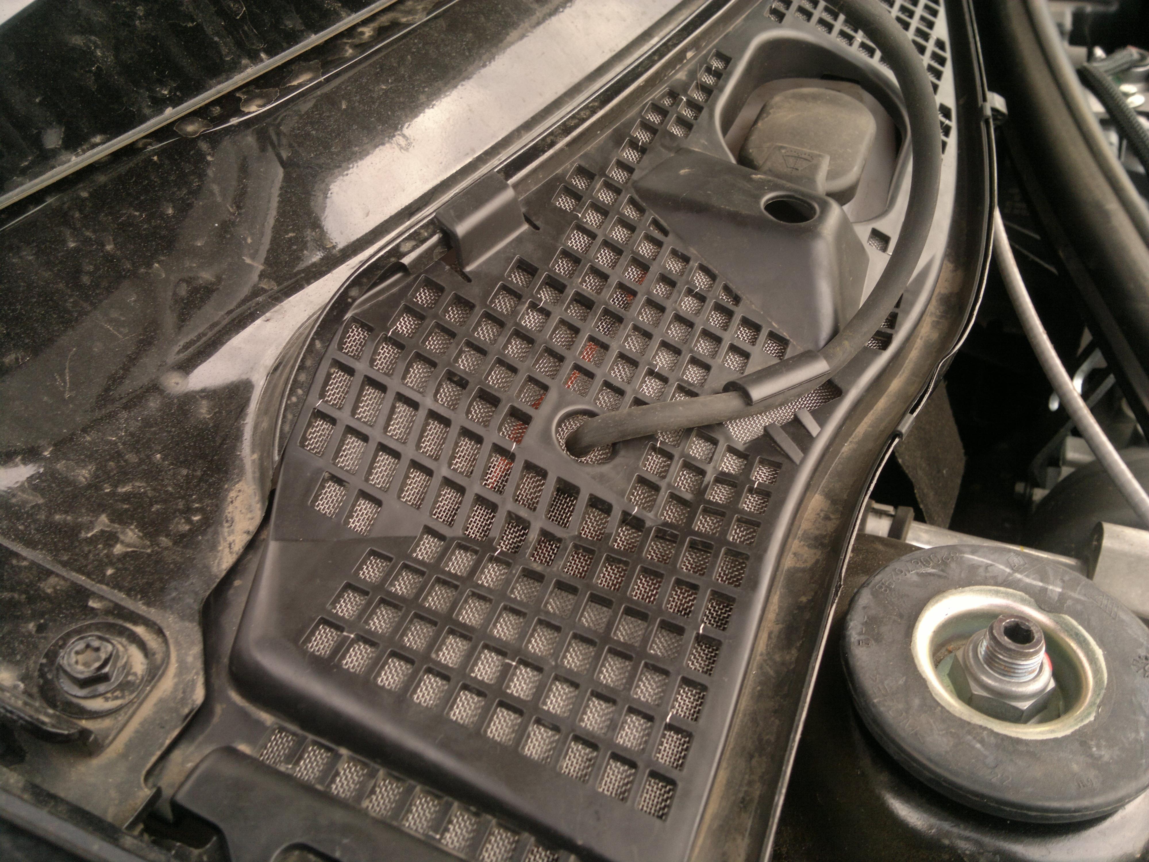

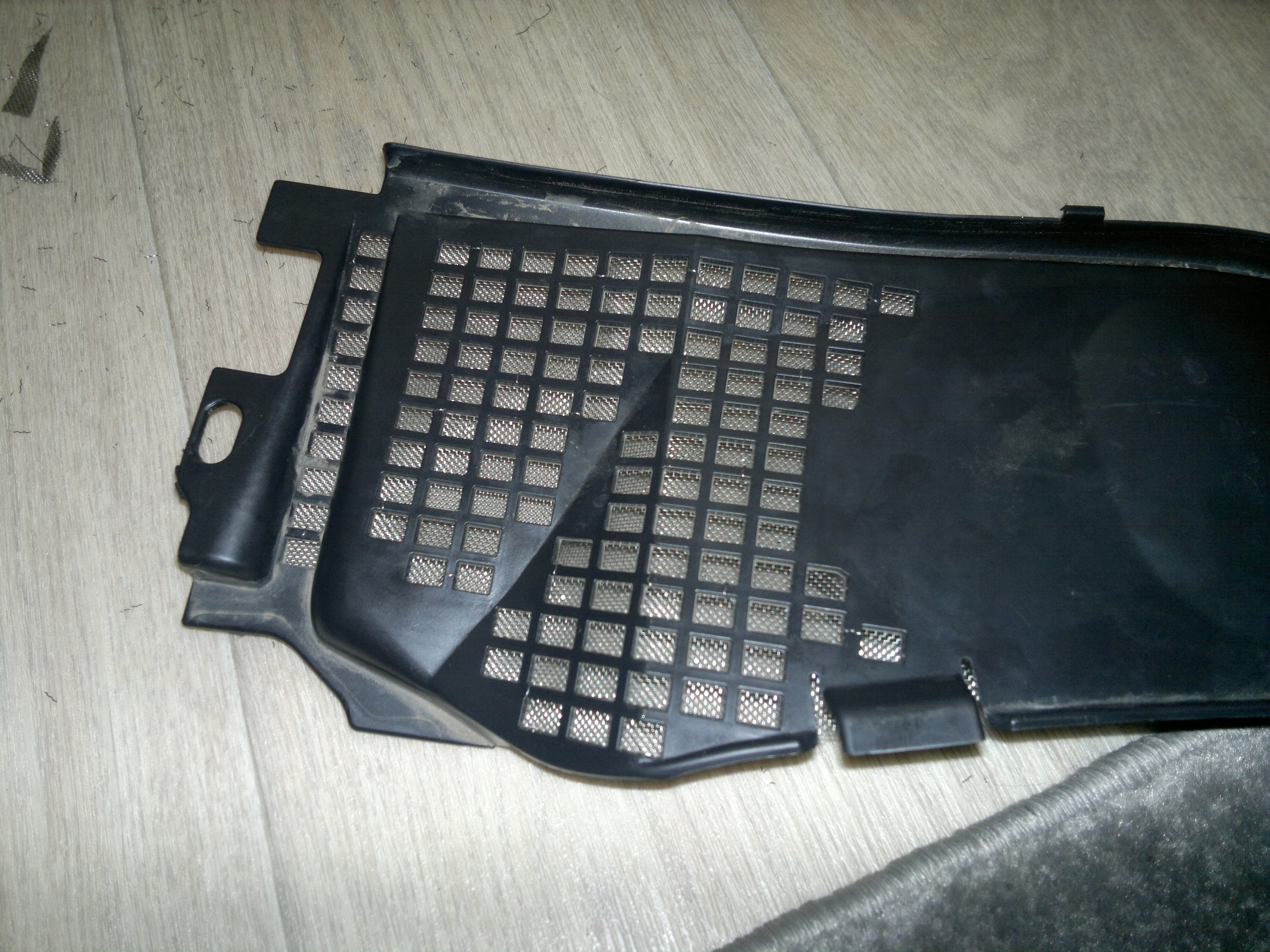

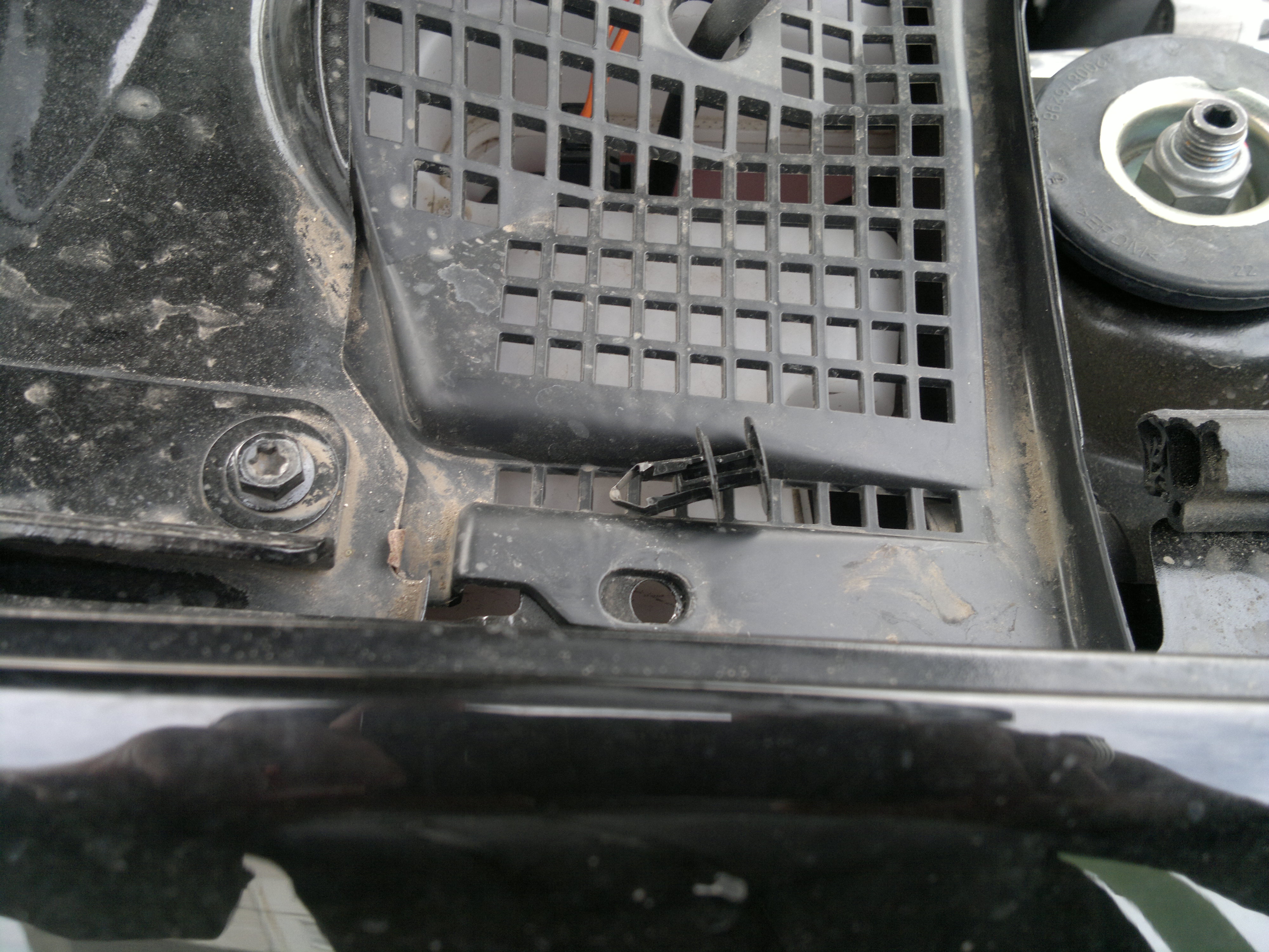

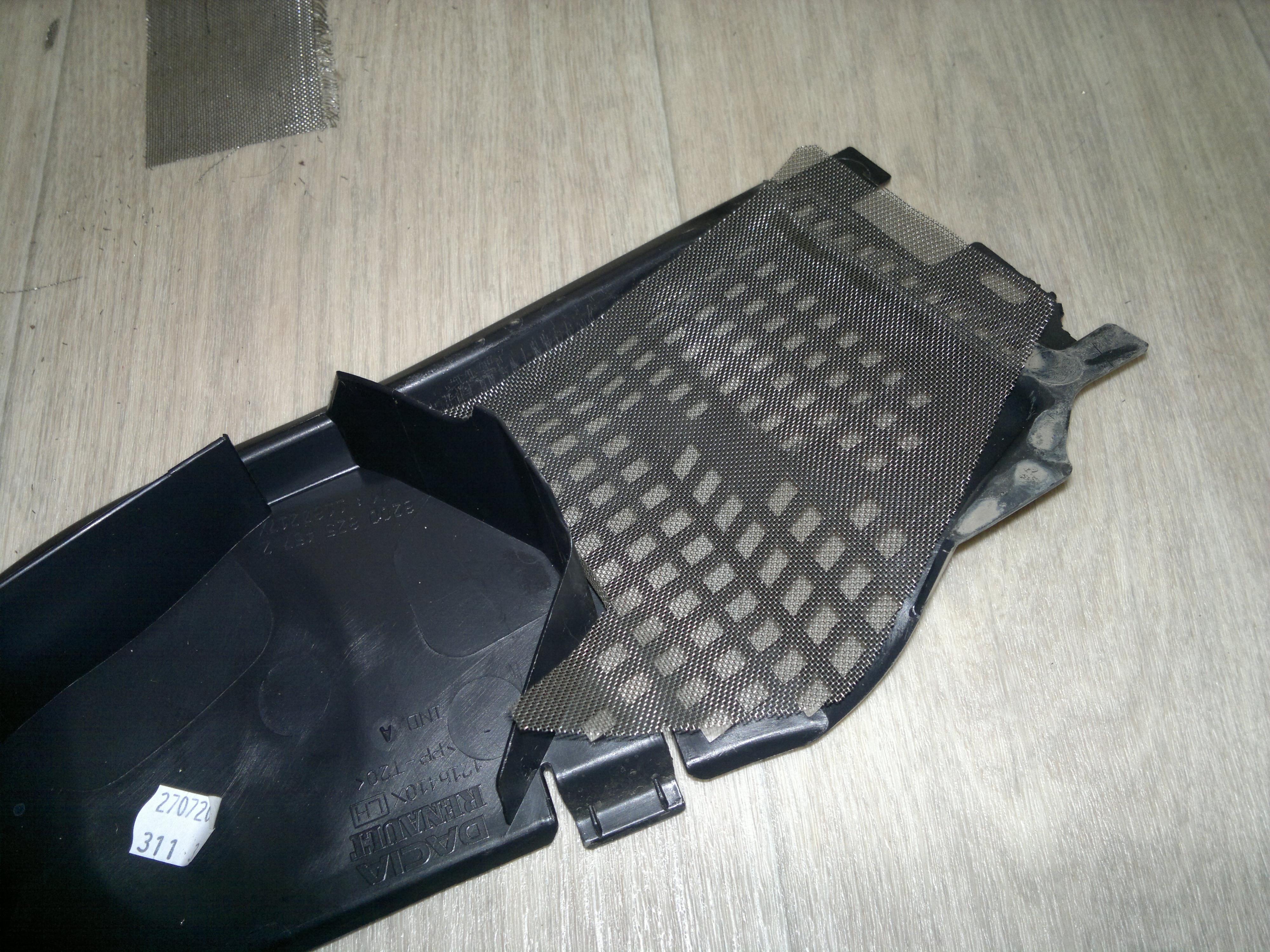

Сетка на решетку воздухозаборника:
Для уменьшения попадания мусора (листьев почек и прочего) решил установить сетку на решетку (в свое время аналогичную процедуру выполнил и на Логане)...
Итак, начнем:
1. Снимаем уплотнитель - первые 2 фото
2. Снимаем торцевые резинки - для удобства демонтажа пистонов - фото 3
3. Аккуратно поддеваем шляпку пистона и приподнимаем его и вытаскиваем(пластик тонки, поэтому следует соблюдать осторожность и аккуратность) - 4, 5 фото
4. Отсоединяем трубки омывателя из фиксирующих пазов - 6, 7 фото
5. Отсоединяем трубку от тройника - 8 фото
6. Аккуратно приподнимая передний край решетки снимаем ее - 9, 10 фото
снимаем аккуратно и не спеша, чтоб не сломать пластиковые зажимы на решетке. Не забываем что по центру обе решетки соединяются в пазах
7. Итак имея решетки на руках можно идти домой (или в гараж, у кого где...) - 11 фото

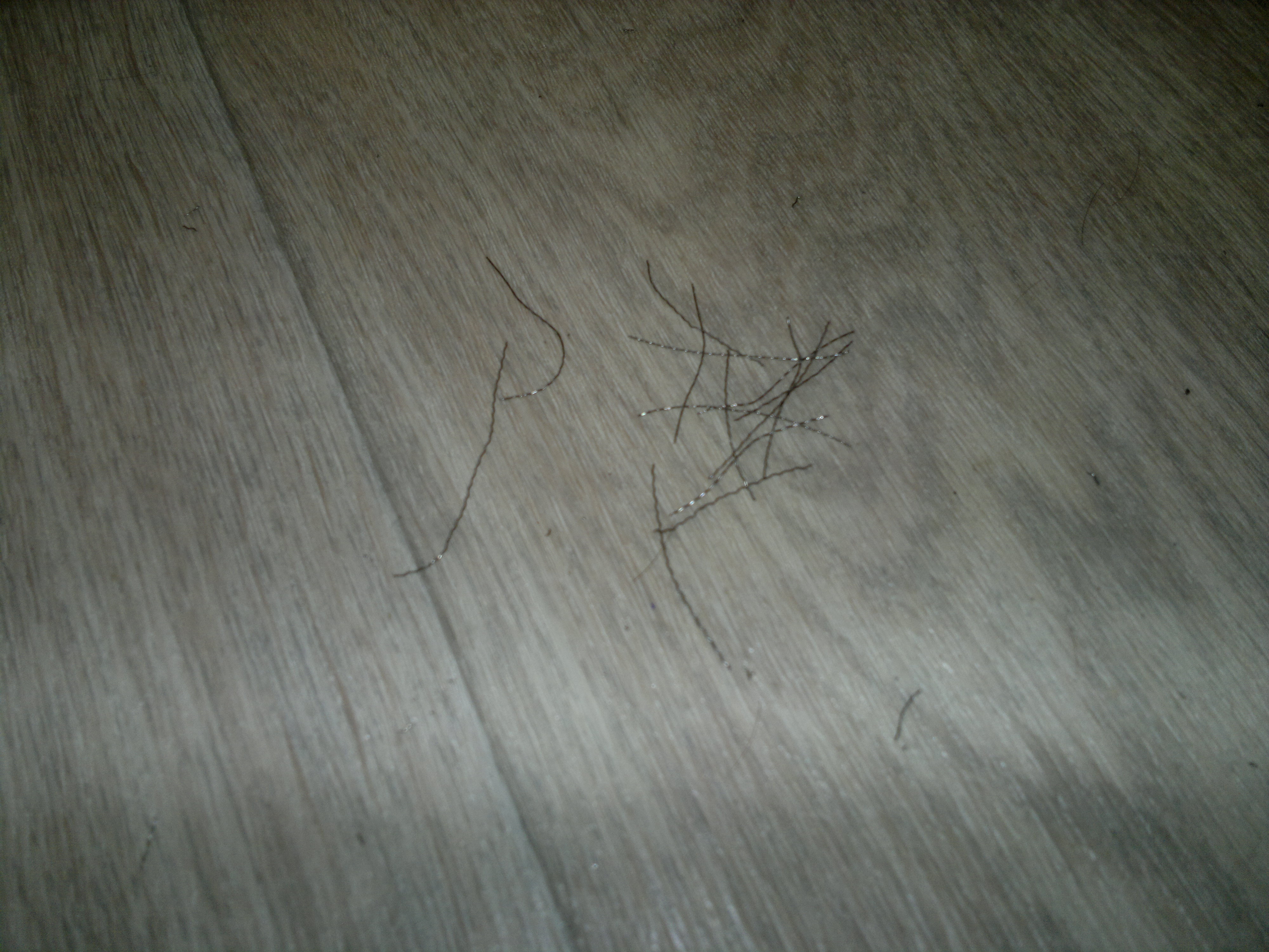

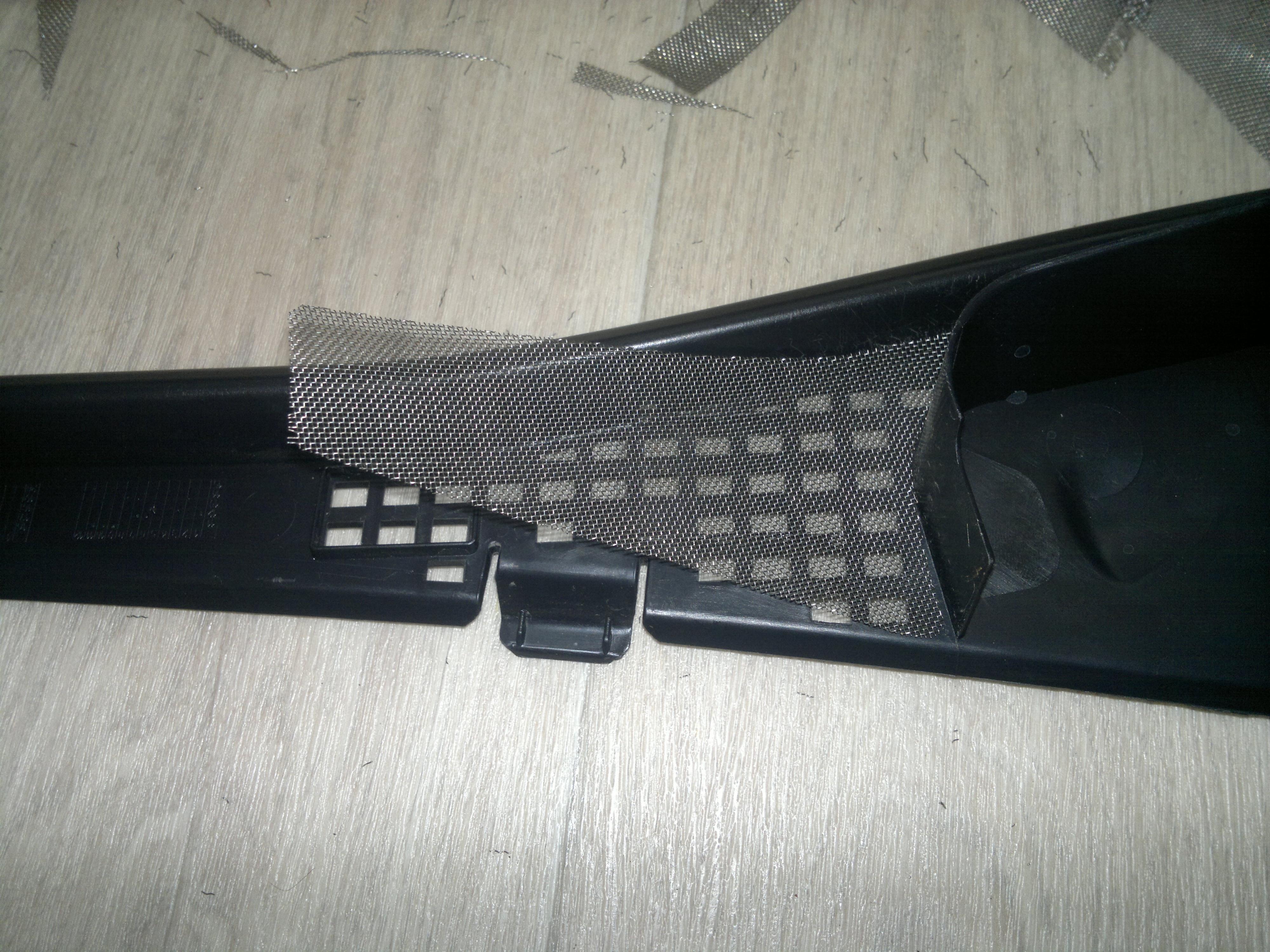

8. Имеем мелко ячеистую сетку (нержавейка), по случаю урвал на заводе - 12 фото
9. Необходимый инструмент - 13 фото
10. Вырезаем кусочки сетки и подгоняем по форме решетки с внутренней стороны, получается как-то так (вырезанный шаблон подформовываем по форме решетки) - 14, 15 фото
11. Крепим сетку проволочками из этой же сетки. Из проволочки делаем скобку и просовываем ее с наружной стороны через сетку. С внутренней стороны поджав сетку к решетке скручиваем пассатижами. Получаем - 16, 17, 18, 19 фото
Аналогично поступаем и с другими частями решетки - 20 фото
12. Полученный результат на 21 и 22 фото
13. Вид установленной решетки на автомобиле - 23 фото
Итак, начнем:
А установка Жабо, помогает против засорения? По вашему мнению?

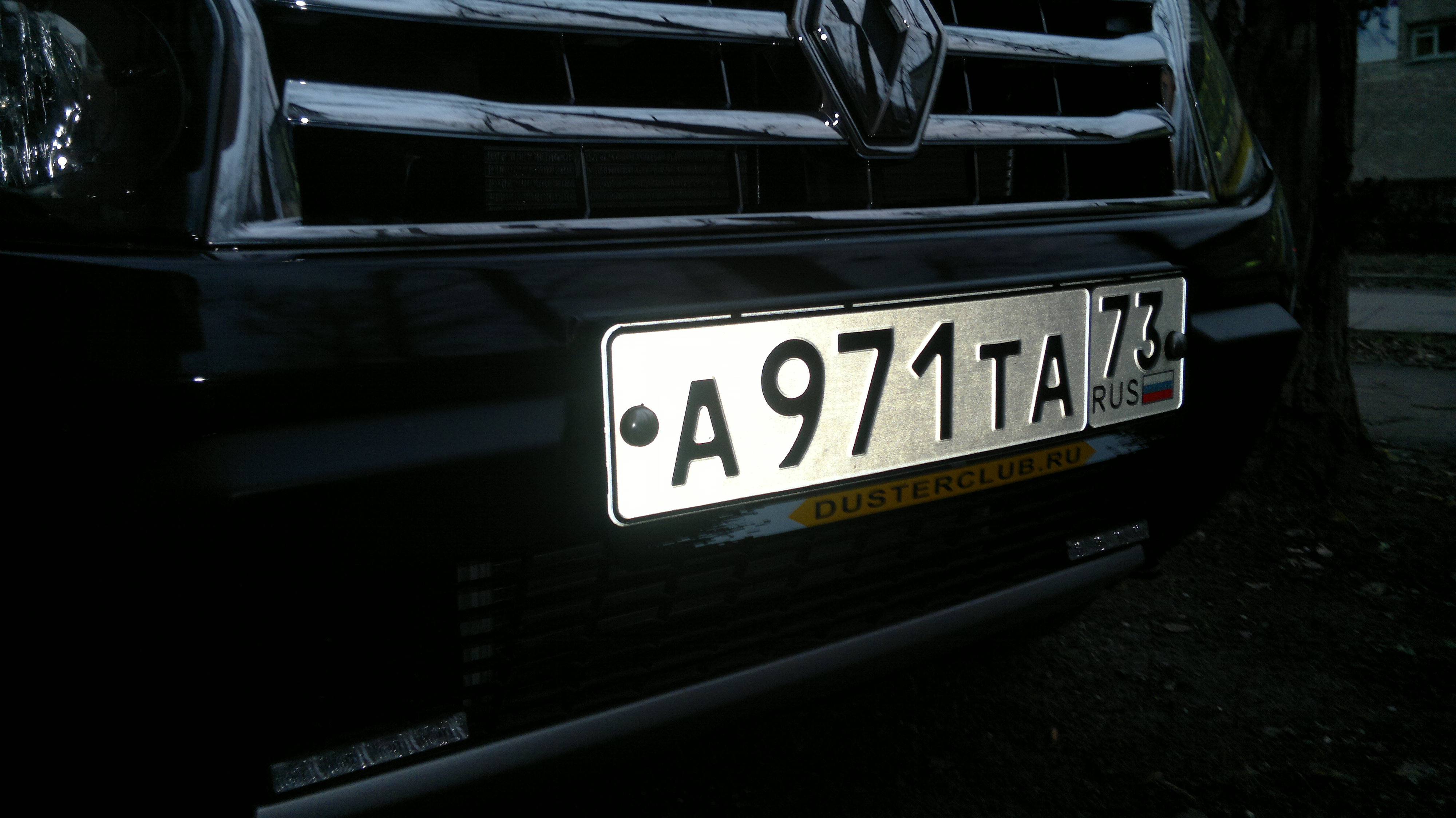

По умолчанию Крепление регистрационного номера (рамок)
Крепление регистрационного номера (рамок):
Перечитал массу инфы и переварил массу информации о способах крепления рамок и регистрационных номеров...
И решил сделать так, а именно:
1. Подобрал пистоны диаметром 5 мм (цена 1 пистона 15 рублей) - первые 2 фото
2. Так как рамка ОД была закреплена (были сделаны отверстия) смазал их графиткой - 3 фото
3. Разметил и просверлил отверстия диаметром 5 мм под пистоны - 4, 5 фото
4. Вставил пистоны - 6 фото
5. Закрепил рамку саморезами в отверстия сделанные ОД - 7 фото
6. Установил номер и закрепил его саморезом в установленный пистон (с внутренней стороны усики пистона раздвигаются в стороны при вкручивании самореза и удерживают номер с рамкой плотно) - 8 фото
7. В завершение устанавливаем колпачок (в моем случае хромированный) - 9 фото
8. Аналогично крепим и передний регистрационный знак - 10, 11 фото
В итоге получаем надежно установленные регистрационные номера - 12 фото
возможно закрепить и в штатные/заводские отверстия
Случайно наткнулся на детали, которые позволят закрепить номера в штатные (заводские отверстия)... может кому пригодится

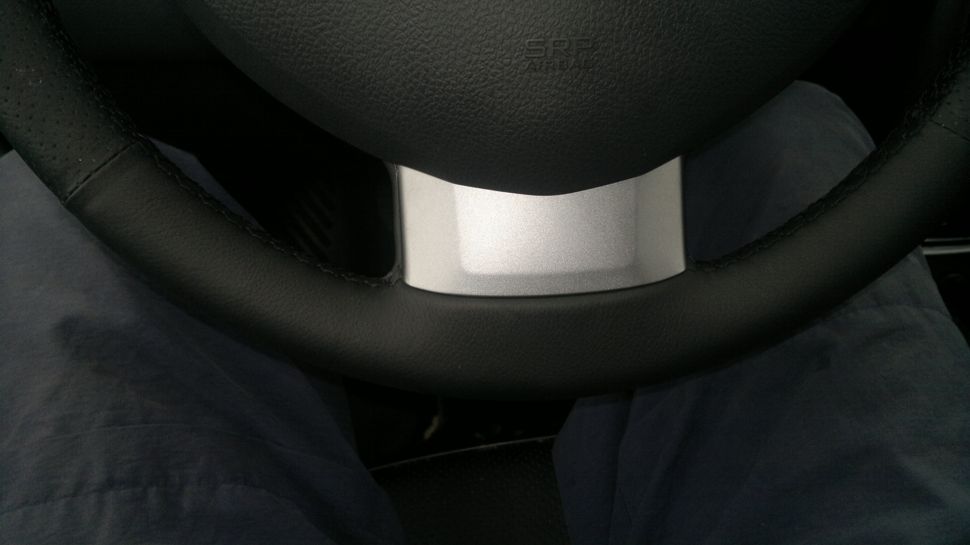

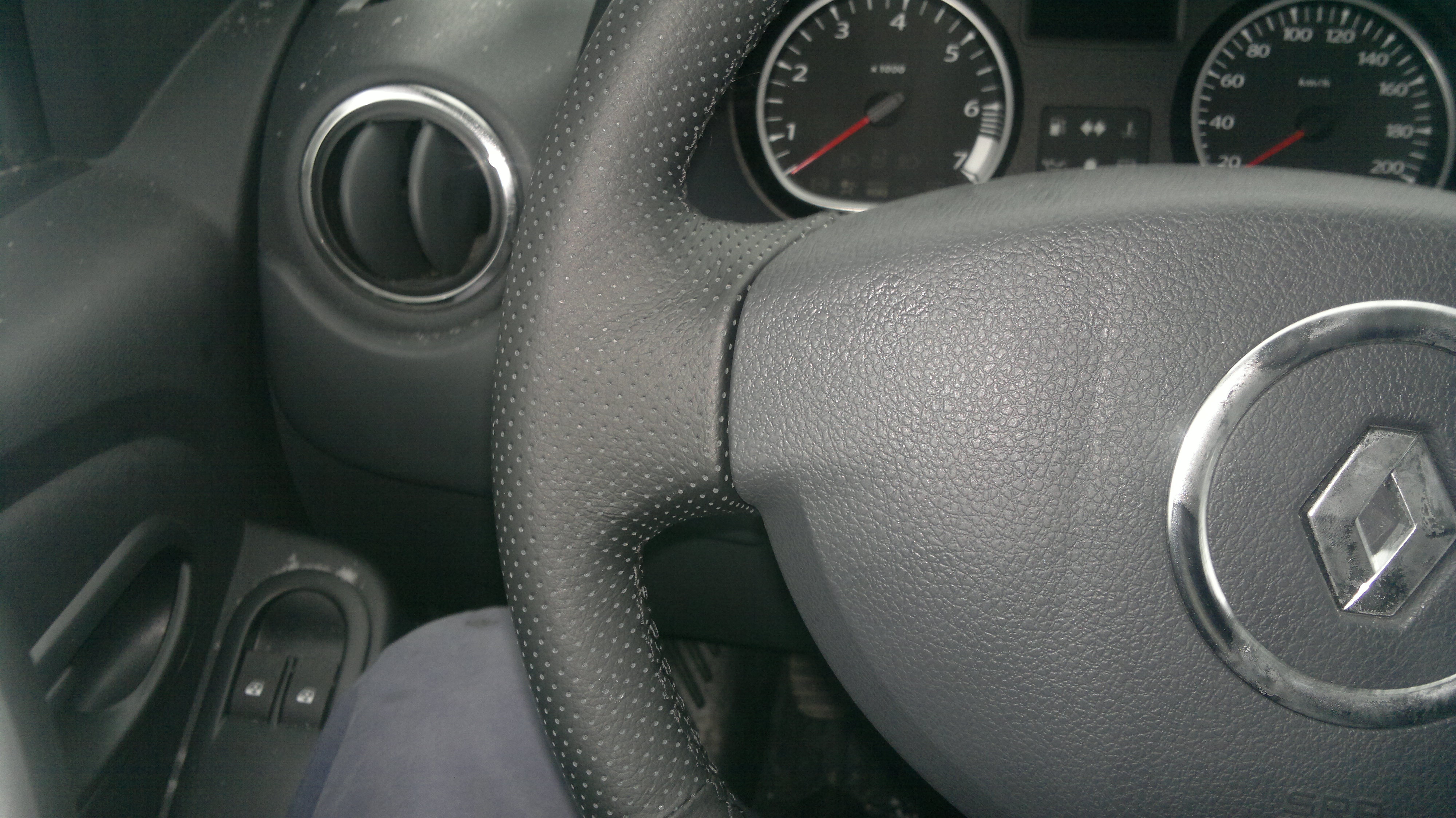

По умолчанию Кожаная оплетка на рулевое колесо
Вот довелось по случаю приобрести набор Кожа-рулит для обтяжки руля...
В комплект входит накладка из кожи, шпулька с ниткой для шнурования, игла, подробная инструкция - см. вложение №1, 2
Сама инструкция (скан) - см. вложение №3, 4
Итак приступаем.
Предварительно кожаную накладку перед монтажом замачиваем в теплой воде примерно на 1 час (накладку погружаем в воду полностью, можно применить какой-либо груз), после этого кожа станет более гибкой и податливой, а после высыхания "сядет" плотно на рулевое колесо.
Перед снятием рулевого колеса отсоединяем минусовую клемму аккумуляторной батареи. После этого выжидаем не менее 5 минут, для разрядки конденсатора активатора подушки безопасности и других подобных емкостей (береженого бог бережет). Без подушки безопасности не подключаем аккумуляторную батарею...

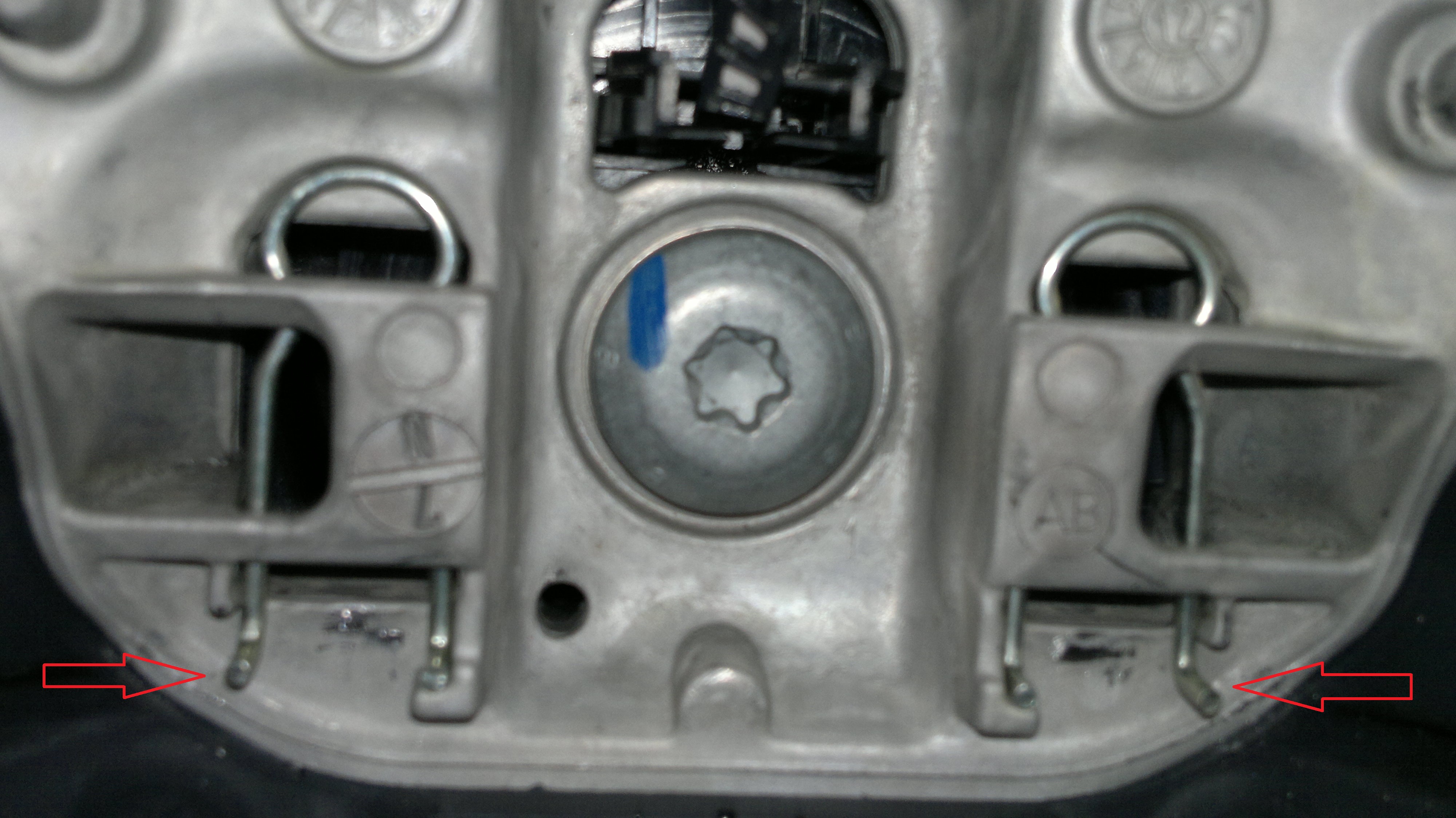

Приступаем к снятию подушки безопасности (данную операцию проще выполнять с помощником, одному не сподручно):
Подушка безопасности крепится на двух защелках - см. вложение №5

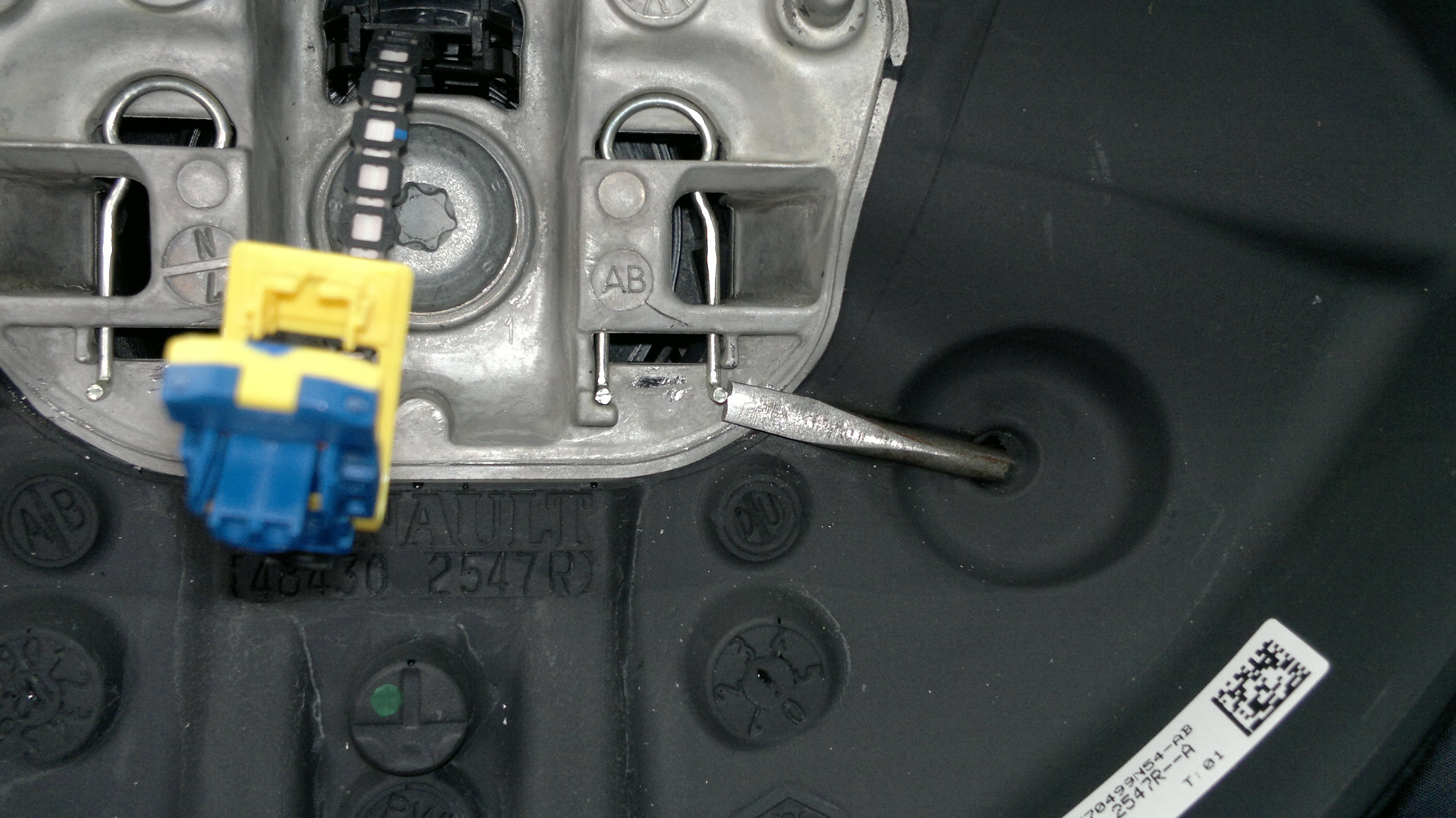

Плоскую отвертку просовываем через технологические отверстия с оборотной стороны рулевого колеса - см. вложение №6
Нащупываем пружины и отжимаем их (желательно отжимать одновременно обе пружины, так проще снять подушку - фиксаторы выйдут ровно без перекоса). Можно конечно и одному, но жуть как неудобно... - см. вложение №7
Для того чтобы нащупать пружины прижмите рабочую часть отвертки к внутренней стороне рулевого колеса (т.е. ручку прижимаем на себя). направление рабочей части отвертки в сторону рулевой колонки (к центру рулевого колеса). Просовываем рабочую часть отвертки, примерно на 4 см, а затем аккуратно нащупываем пружину - см. вложение №8
ЗЫ подушку срывайте аккуратно, не повредите плоский кабель идущий к ней, хоть и он в защитном экране, но лучше перебдеть
Поддеваем желтый фиксатор разъема подушки вверх ( между разъемом и фиксатором имеется прорезь) - см. вложение №9
отводим фиксатор и снимаем разъем подушки безопасности (снимается вверх) - см. вложение №10, 11
Откладываем снятую подушку безопасности в сторону.
Ключом (торкс 50) откручиваем болт крепящий рулевое колесо к рулевой колонке - см. вложение №12
Снимаем рулевое колесо со шлицев рулевой колонки (сориентироваться при сборке можно будет по широкому шлицу)
Вытаскиваем жгут с разъемом подушки безопасности через отверстие рулевого колеса (отгибаем желтый фиксатор на 180 градусов по отношению к разъему), выводим фиксатор а затем разъем... Рулевое колесо у нас в руках, идем домой...

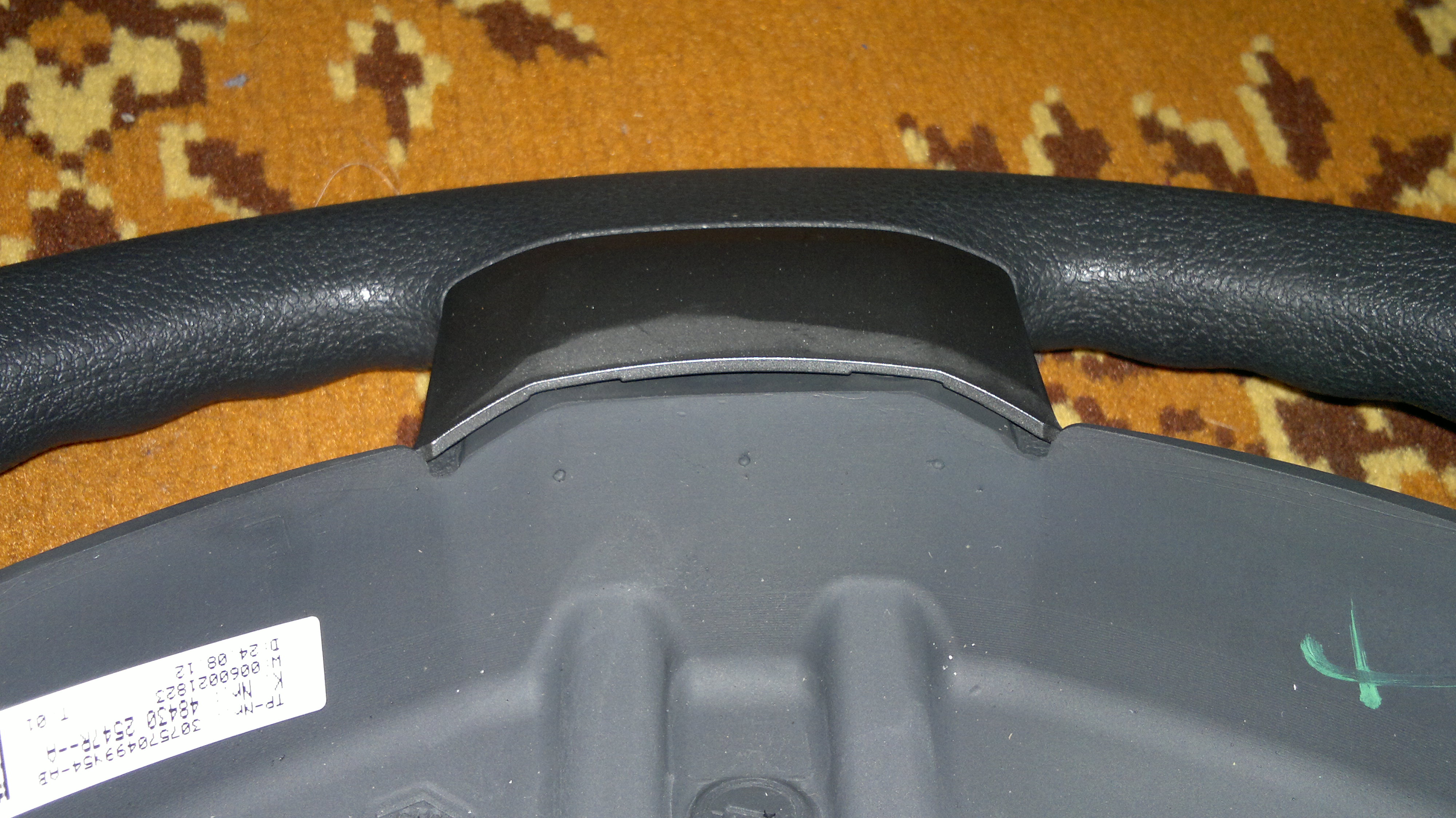

Снимаем серебристую накладку на средней спице слегка поддев ее с краю, снимается на верх - см. вложение №13, 14, 15
Достаем кожаную накладку из воды, слегка отжимаем и натягиваем на руль, так чтобы она была симметрично расположена относительно спиц руля, а так же будущий шов был расположен по центру внутренней окружности рулевого колеса (я ориентировался по штамповочному заводскому шву рулевого колеса). Имеющиеся неравномерности вытягиваем (вымоченная кожа податлива) так, чтобы все было симметрично. Проверяем как кожа у нас сходится по боковым сторонам спиц рулевого колеса, чтобы правильно натянуть накладку, а не в зеркальном положении...
После того как натянули и выронили накладку стягиваем ее у спиц рулевого колеса (в шести местах). Можно использовать кусочки нити из комплекта или воспользоваться, например пластиковыми стяжками - см. вложение №16
ыбираем тип шва который нам нравится (я шнуровал обычным макраме). Тип шва можно посмотреть, например, здесь http://tuning38.ucoz.ru/photo/raznoe/karta_shvov/8-0-58 - см. вложение №17
После того как определились с типом шва, начинаем шнуровать. Желательно начинать от стыка для того чтобы в последствии они совпадали - см. вложение №18
При шнуровании не тянем нить слишком сильно, нить может оборваться.Помогаем стянуть кожу пальцами. Стягиваем кожу так, чтобы кожа под швом немного сморщилась, а края накладки сошлись. - см. вложение №19
Шнуруем до конца спицы. После прокалываем руль в сторону центра и выводим конец нити внутрь руля. После того как зашнуруем другую сторону спицы эти концы свяжутся между собой. внутри руля. - см. вложение №20
Получается нечто подобное - см. вложение №21
Края на спицах сушим феном и проклеиваем к торцам спицы рулевого колеса - см. вложения №19
Оставляем сохнуть кожу на рулевом колесе в течении, примерно, 12 часов при комнатной температуре. Ставим серебристую накладку в прежнее место.
После высыхания монтируем руль на авто в обратной последовательности снятию...
Продеваем жгут с разъемом подушки безопасности. Устанавливаем рулевое колесо на колонку, ориентируясь на широкий шлиц. Закручиваем винт крепящий рулевое колесо на колонке. Вставляем разъем в подушку безопасности и фиксируем желтым фиксатором. Равномерно вставляем подушку безопасности в рулевое колесо и защелкиваем. Подключаем АКБ. Любуемся и пробуем на ощупь. - см. вложения №22, 23, 24, 25
С оборотной стороны рулевого колеса - см. вложение №26
А было так - см. вложение №27
Skipper-Влад - Ты МУЖИК! Я в своё время пытался обшить рулть кожей на семёрке (ваз) мне тепения не хватило, я плюнул и купил в итоге готовый кожаный руль, а ты мыжик, это сколько терпения надо и нервов чтоб так всё акуратно сделать!

Skipper-Влад, Я вот заметил у тебя и у других, закрывают заслонку воздухозаборника по середине на панели а по бокам открыты для чего? что нибудь дают?
