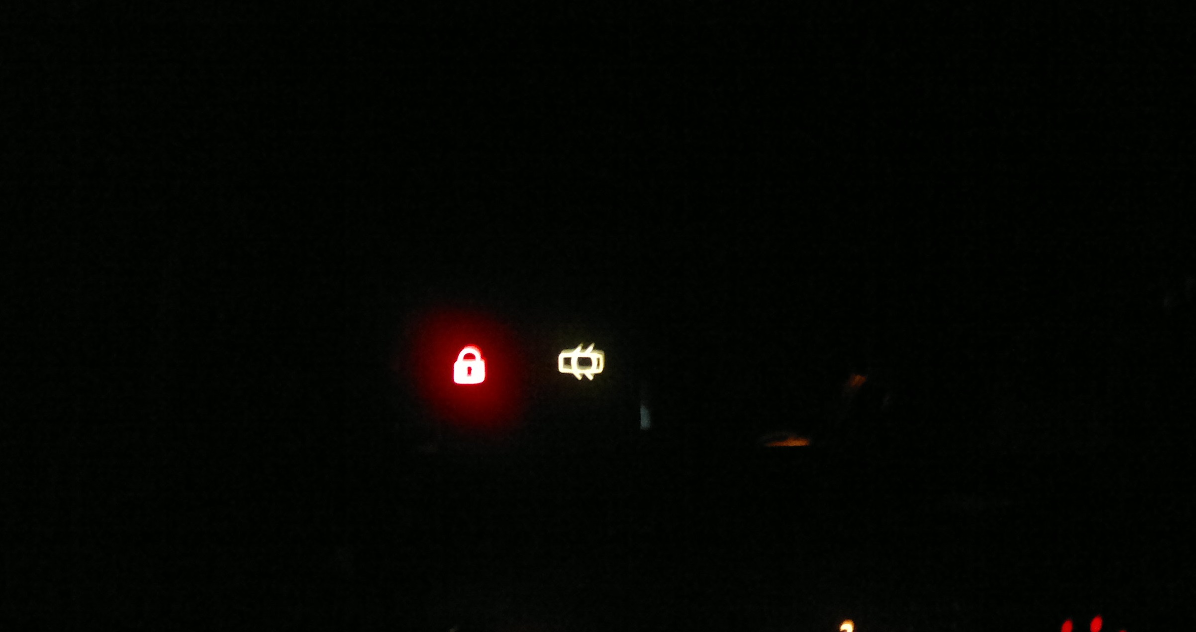

В кнопке управления ЦЗ установлен только один светодиод (штатный оранжевого свечения) который подсвечивает только символ открытых замков, но так же имеется возможность подсветить символ закрытых замков
В монтажной плате кнопки уже имеются необходимые отверстия в которые требуется впаять сопротивление и светодиод
так как у меня на сегодняшний день нет возможности искать определенный сигнал с блока салона, то на данный момент подключил к габаритам...
Установил соответствующую перемычку...
теперь светится так
ЗЫ имеется и другой вариант подключения, установкой перемычки в разъеме жгута...
