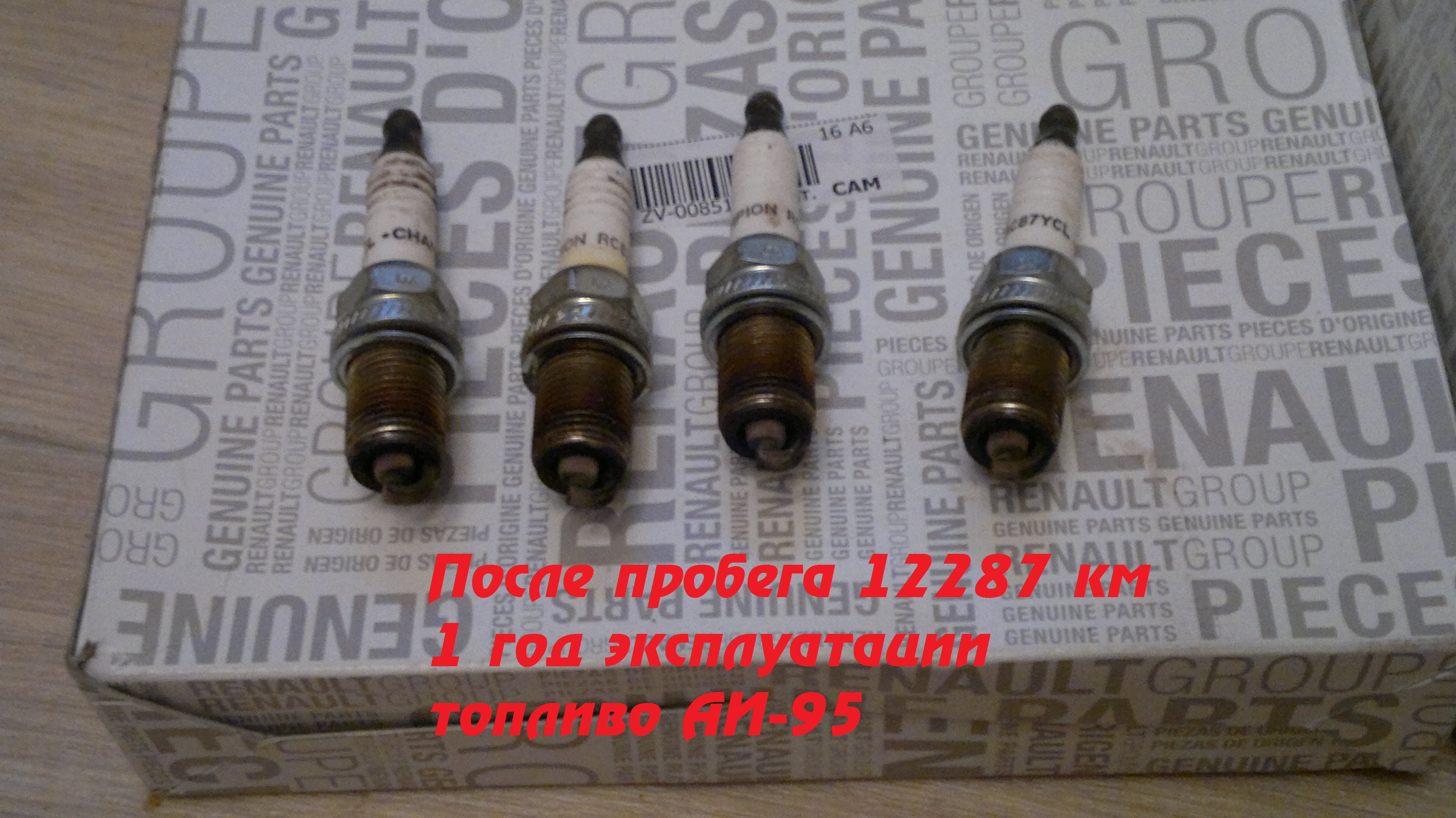

По умолчанию ТО-1 (1 год эксплуатации и 12287 км пробега)
4 октября Барсику исполнился ровно год. Годовщину встретил на 12000 с копейками пробега. И наступило первое ТО. ТО проводил у ОД в городе Ульяновск. Расходники были приобретены у нашего партнера Exist.ru. И отдельная благодарность Саше (Sapsan) за расходники.
В Exist.ru были приобретены:
1. Фильтр воздушный двигателя Renault - 8200431051
2. Свеча зажигания двухконтактная Renault (4 шт.) - 7700500168
3. Фильтр салона Renault - 8201153808
Дополнительно (на будущее) приобреталась прокладка корпуса дроссельной заслонки - 8200068566
Записался на ТО на понедельник 07.10.13 г. (на послеобеденное время). Приехал отдал авто и получил его обратно примерно через 1 час...
В итоге ТО обошлось в 6567,25 рублей и плюс Сашины затраты на Метро.
Во вложениях фото филтров и свечей после 1 года эксплуатации и 12287 км пробега.

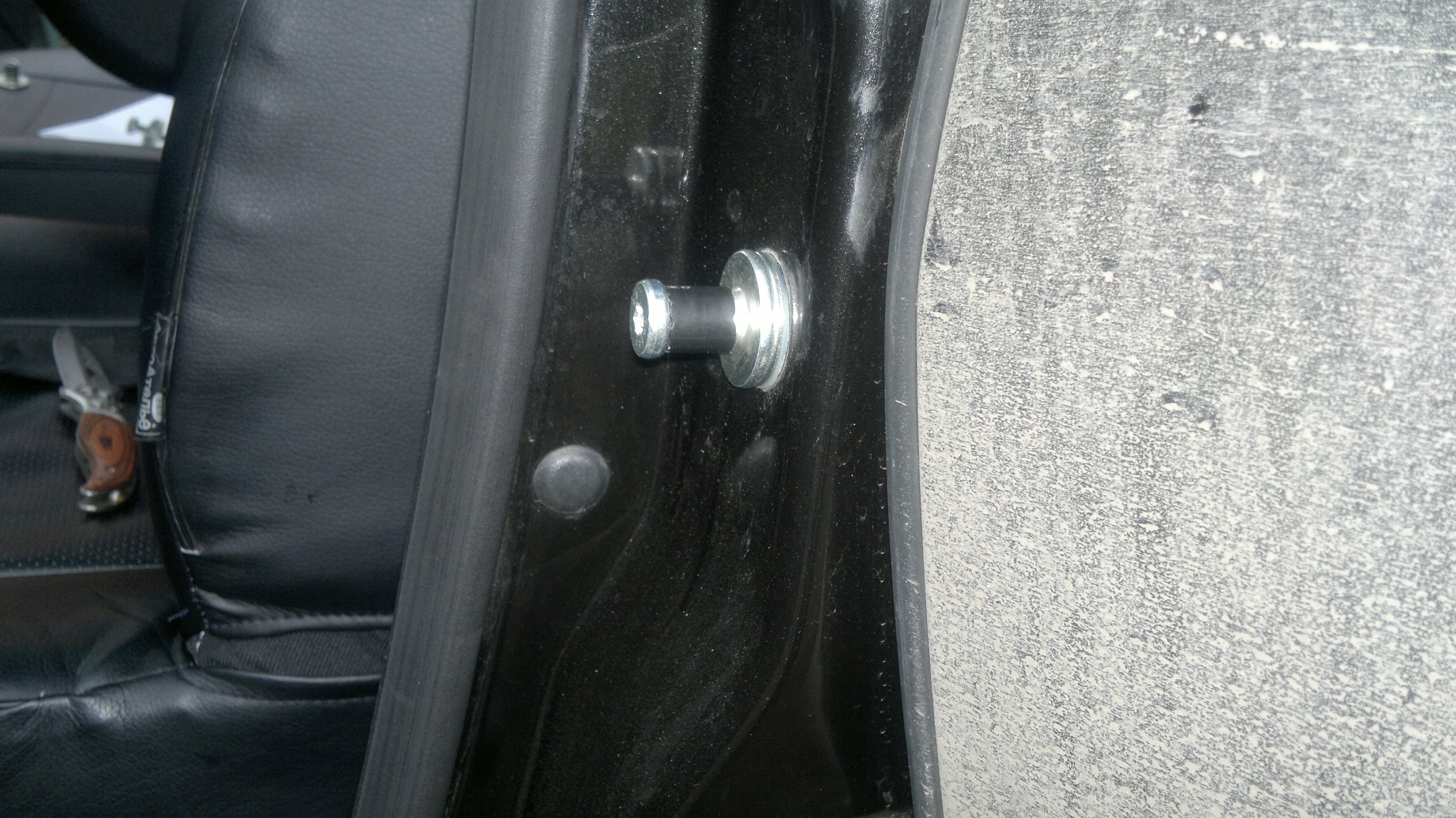

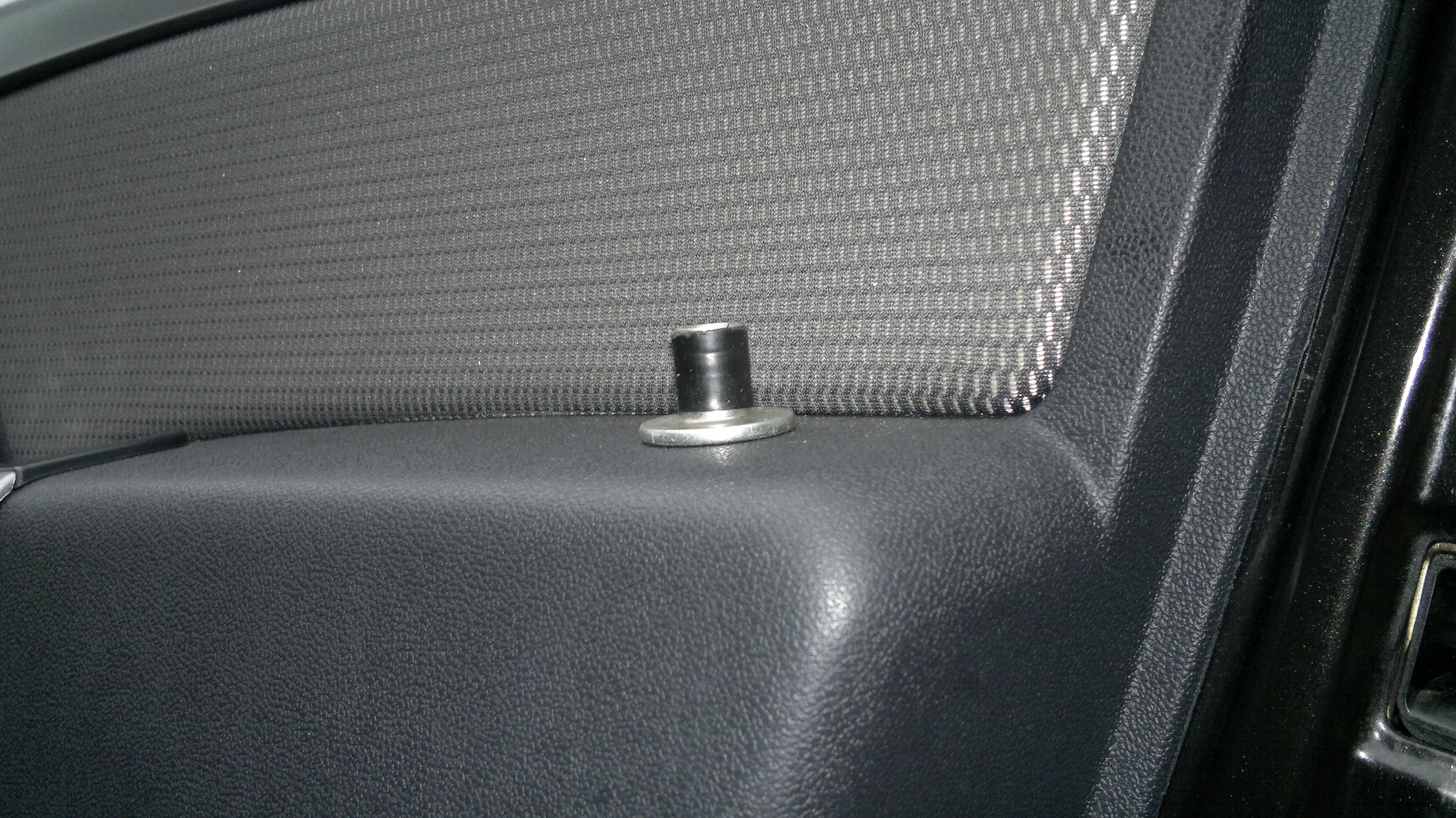

По случаю были приобретены втулки фиксатора замка двери Asam-Sa, спасибо Саше
которые не подошли к нашим замкам. Нужно было менять целиком фиксатор замка
Но что куплено то куплено...
Так как втулки имеют внутренний диаметр меньше чем наружный штатного штыря, мы будем натягивать втулку на "горячую"... Для равномерного нагрева втулки использовал кипящую воду (ИМХО феном равномерность добиться сложно и имеется возможность деформирования втулки). Кипятим воду, бросаем втулки в кипящую воду, 5...10 минут и готово...
Тем временем пока прогреваются в кипящей воде втулки снимаем фиксаторы замков (торкс на 40)...
После того как втулки прогреты, фиксаторы сняты, приступаем к самому процессу
Аккуратно натягиваем втулку на фиксатор замка (для того чтобы равномерно растянуть втулку и надеть ее на фиксатор замка использовал удлинитель из набора инструмента, идеально подошел по диаметру и имеет плавный переход от меньшего к большему диаметру)
В результате получил бесшумные замки...
Двери стали закрываться без металлического звона...
