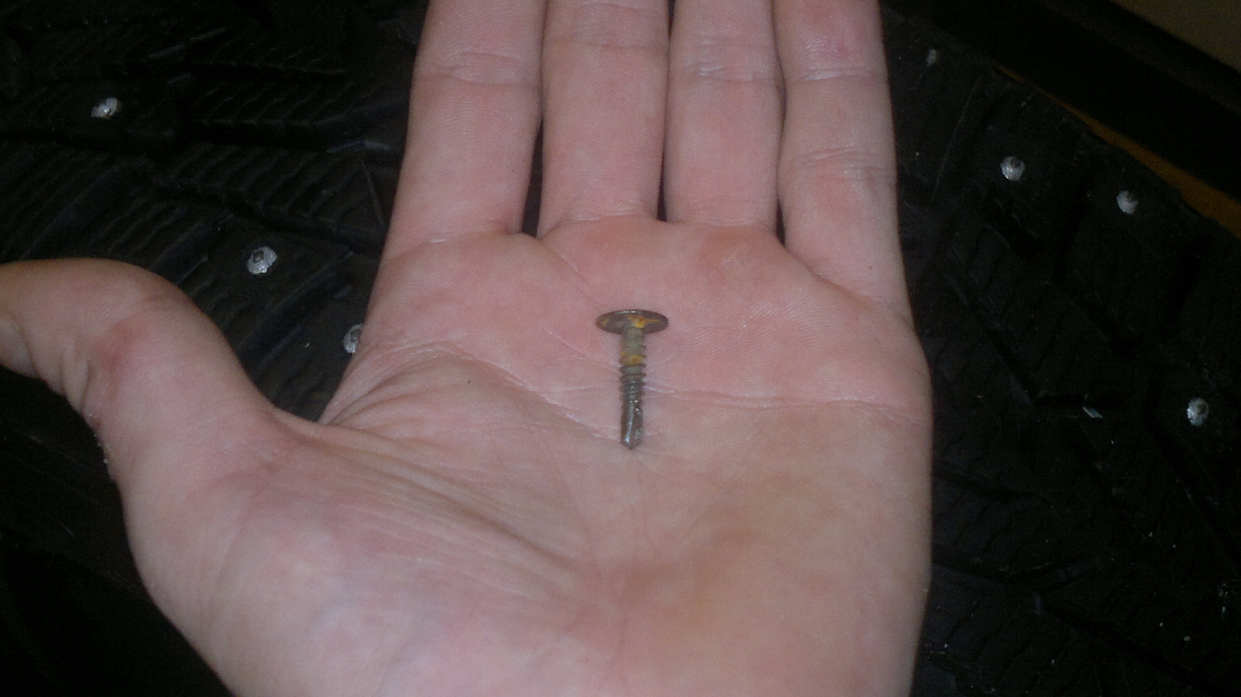

По умолчанию Ремонт шин самостоятельно.
В наше время продается и покупается все...
Вот и я решил попробовать локализовать прокол в шине самостоятельно.
Был приобретен набор, ценник в районе 100...150 рублей. Предварительно заготовлен в покрышке саморез
Далее ни чего хитрого: выкручиваем (если гвоздь или еще что - вытаскиваем), зачищаем отверстие рашпилем, просовываем монтажный жгут шилом и срезаем излишки...
