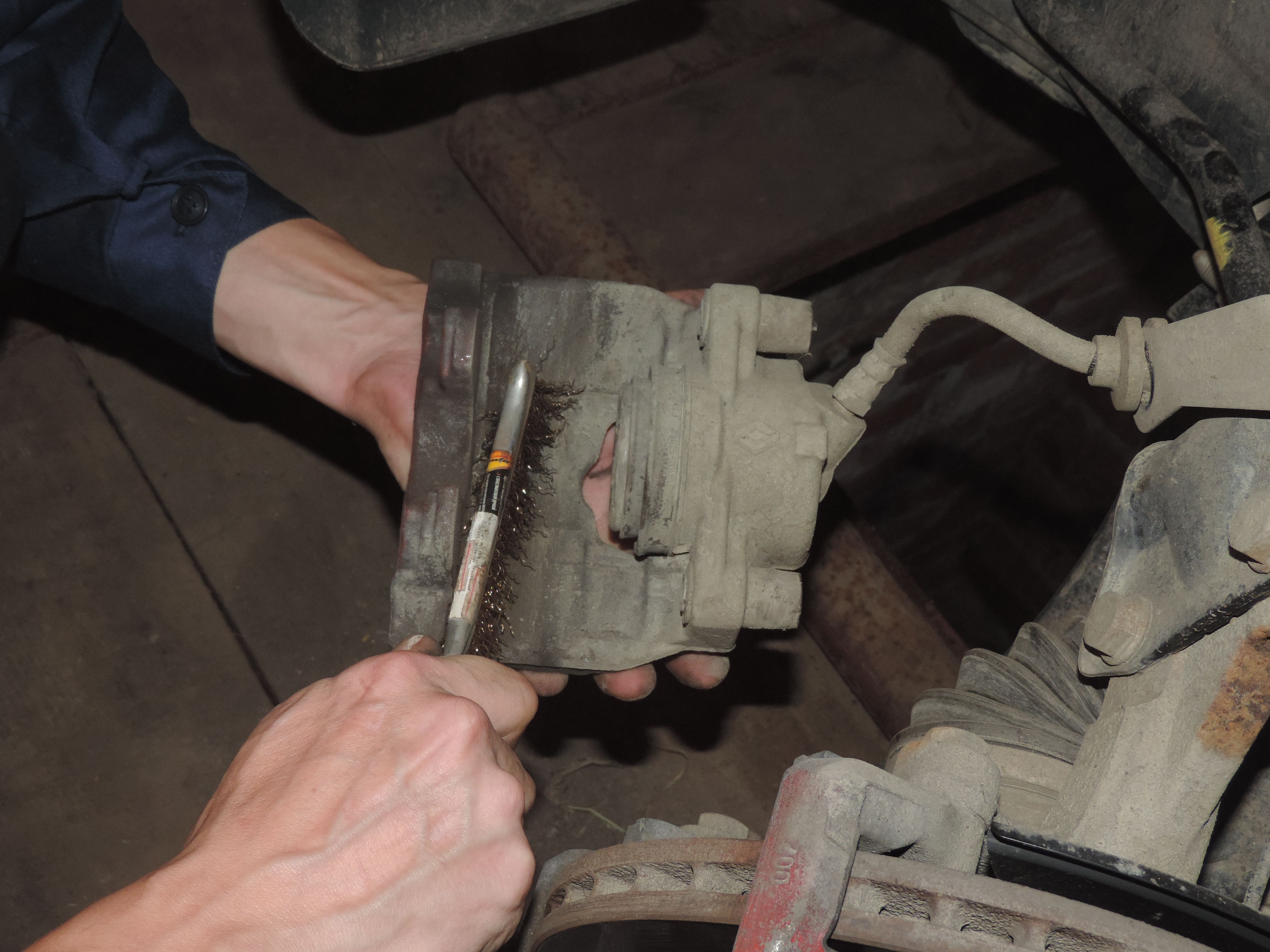

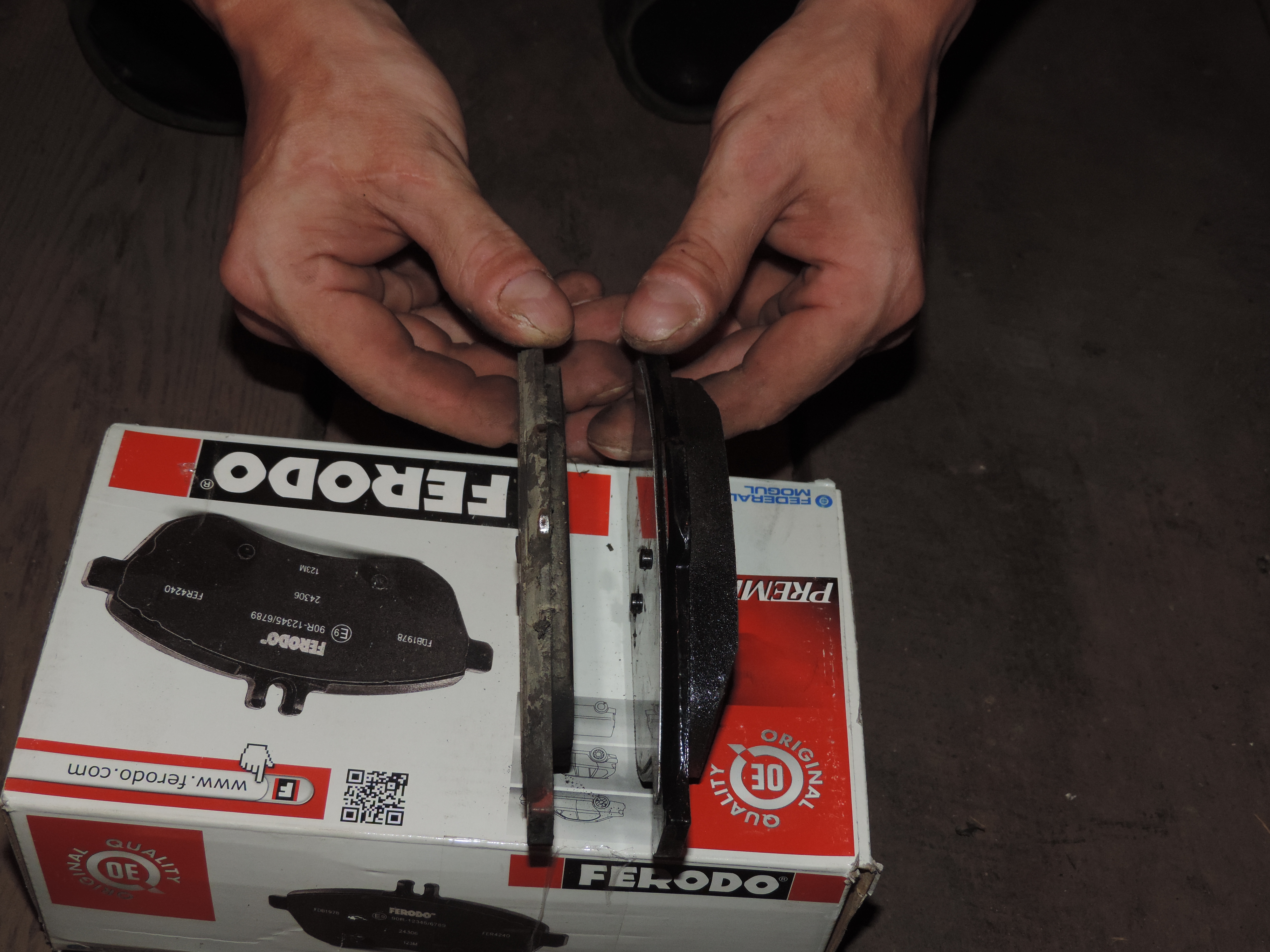

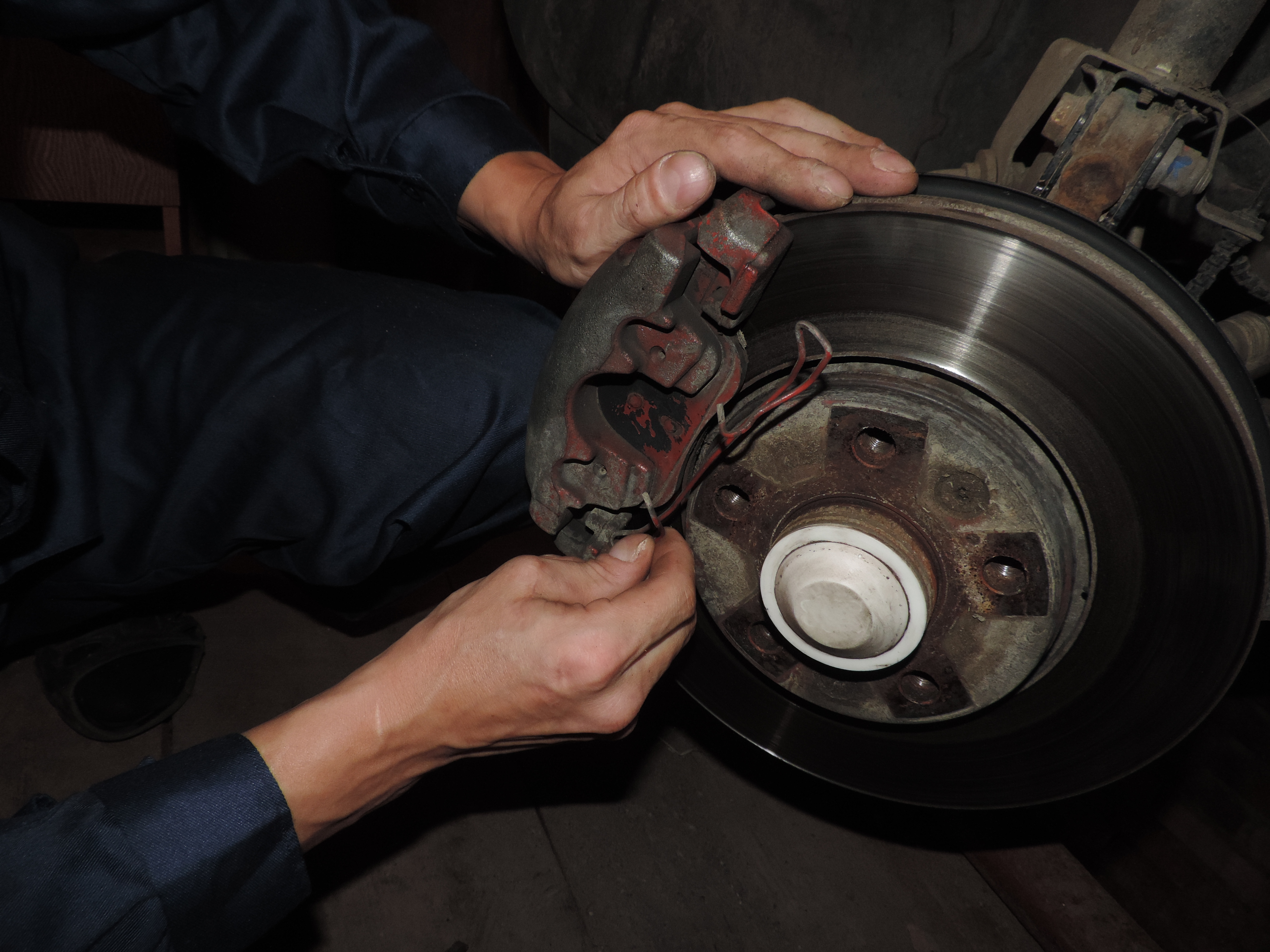

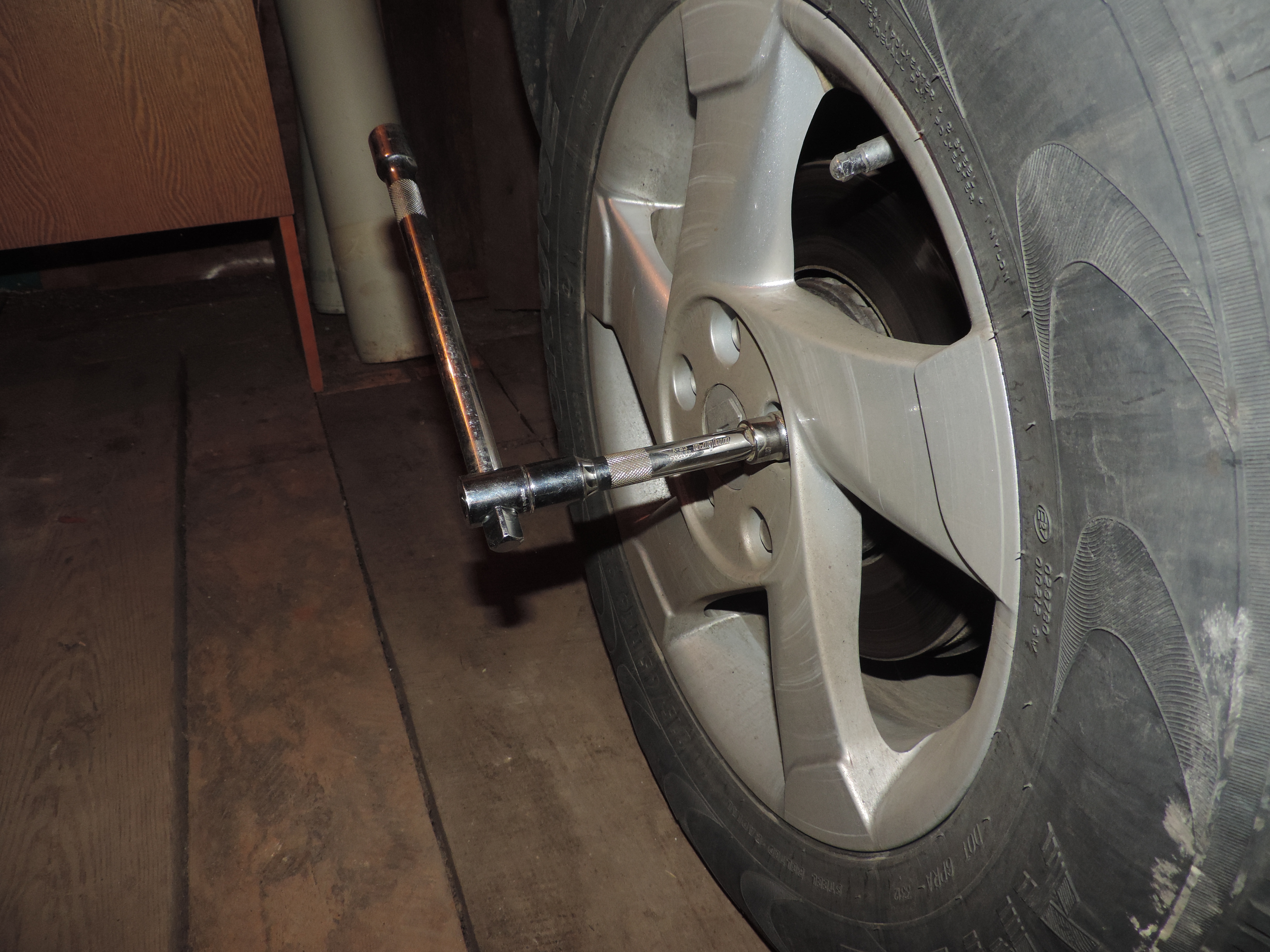

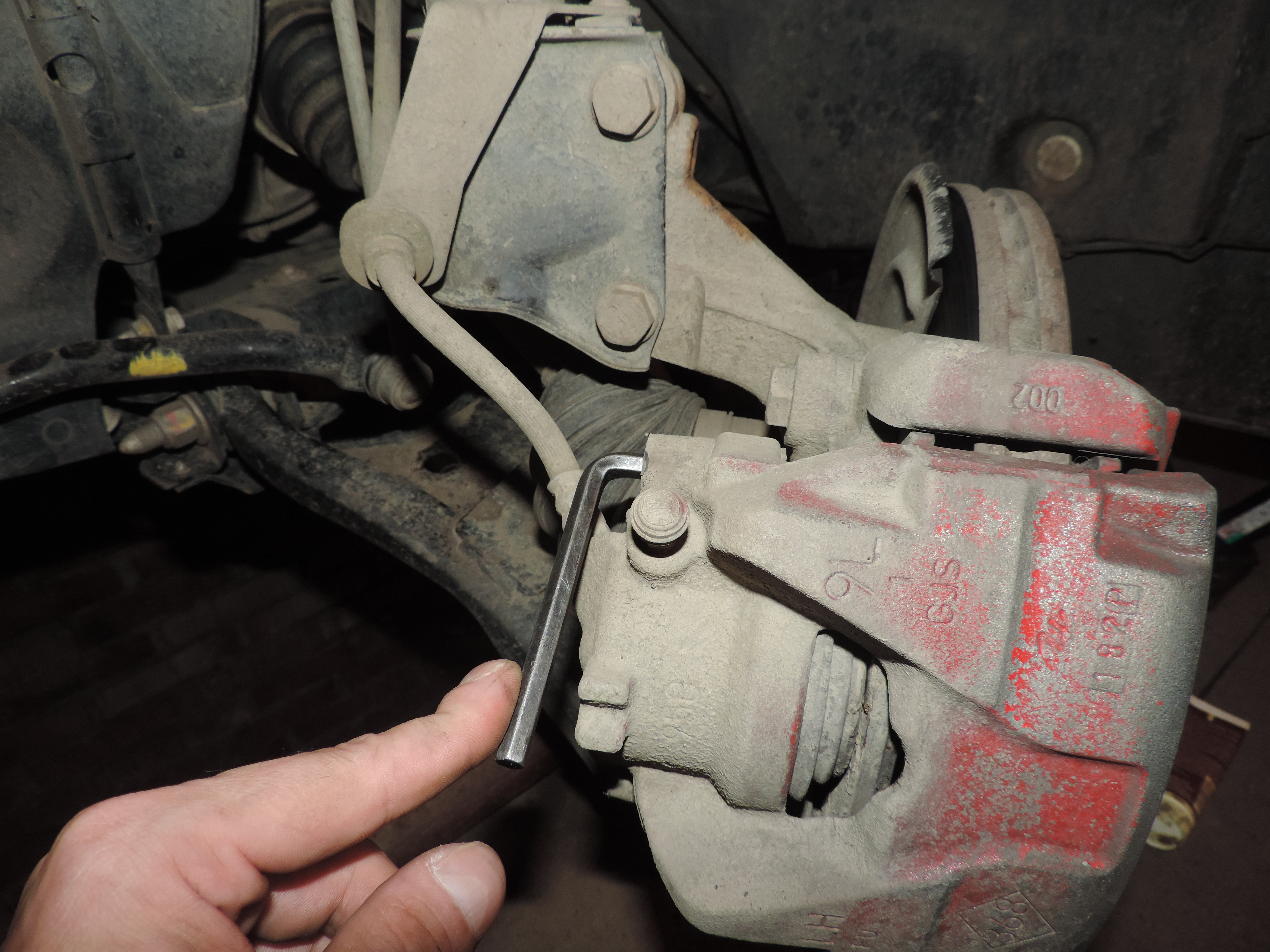

По умолчанию Замена передних тормозных колодок
Таки решил не ждать зимы (колодок передних еще оставалось до зимы...весны), на безопасности не с экономишь, да и менять в холод (при отсутствии гаража) на парковке меня не впечатляло...
Предварительно были приобретены в колодки Ferodo (Артикул FDB 4180)...
Замена колодок
Про снятие колеса и подомкрачивание особо писать не буду, каждый хотя бы один раз минимум менял колесо...

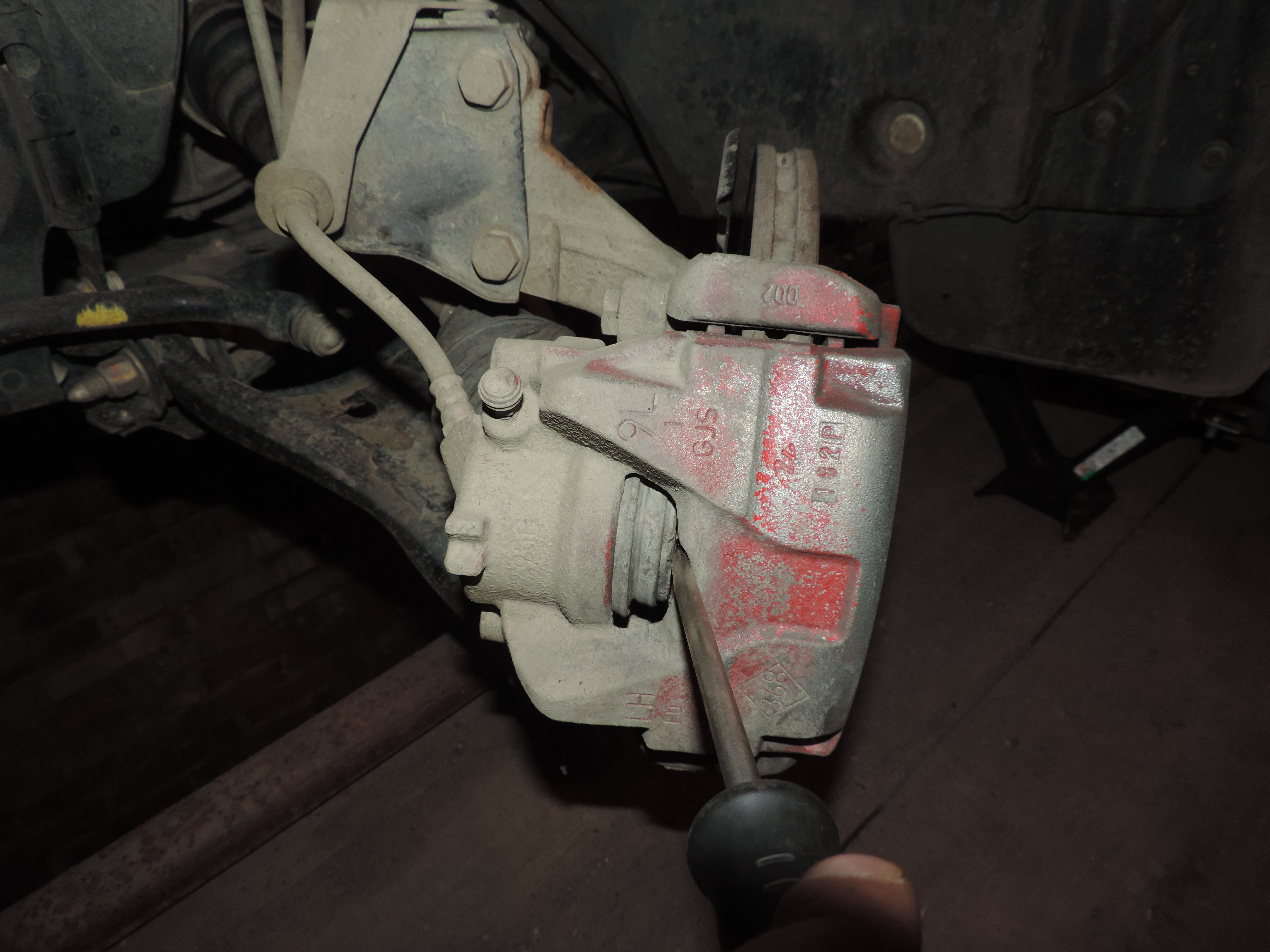

Выворачиваем руль влево (при замене левой стороны) или в право соответственно.
Плоской массивной отверткой отводим через суппорт (в книжках рекомендуют предварительно открутить крышку бочка тормозной жидкости). Делать нужно аккуратно чтобы не повредить пыльник/манжету суппорта

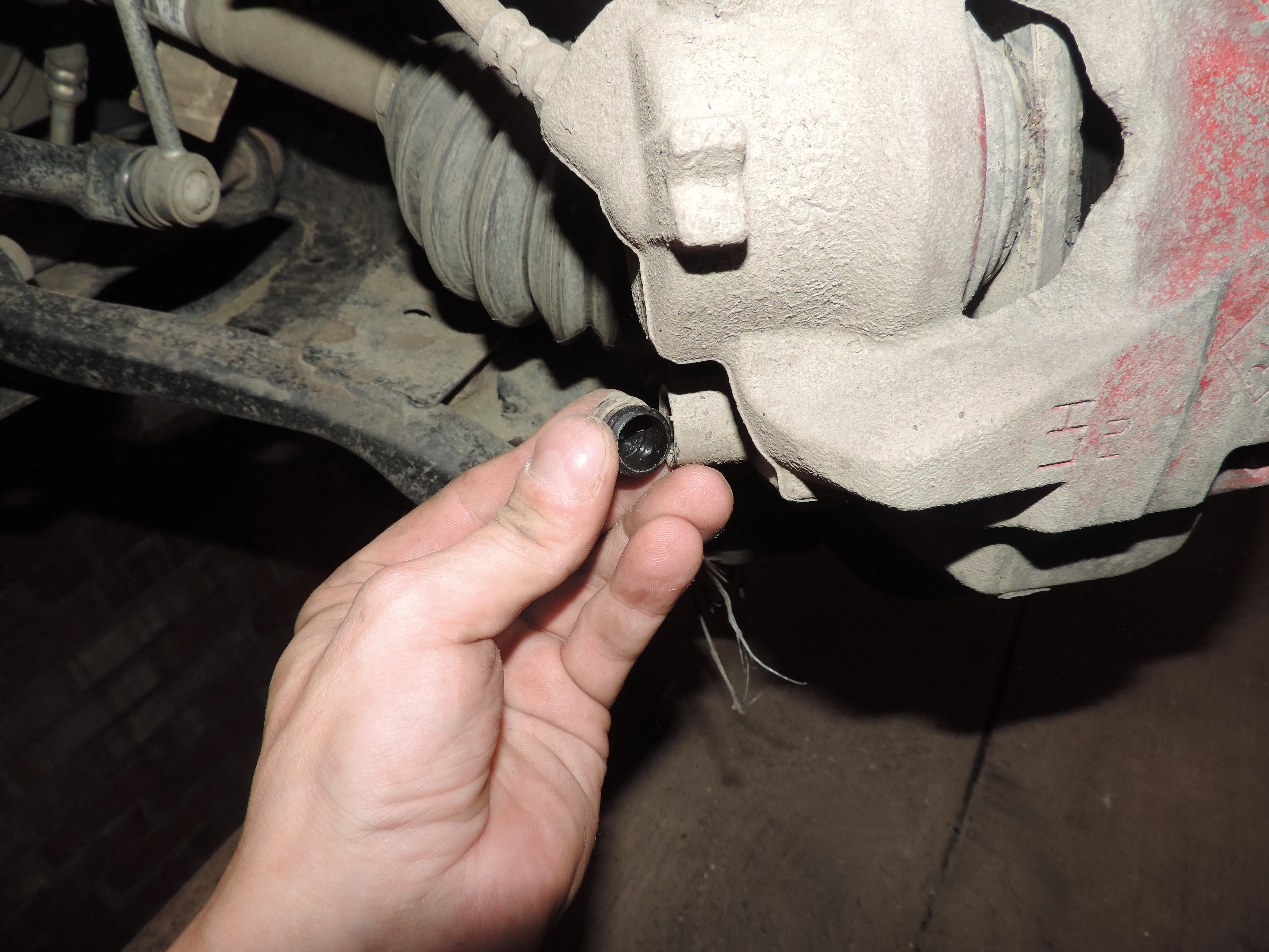

Поддеваем плоской отверткой (я снял руками) заглушки направляющих пальцев (две штуки, верхняя и нижняя)

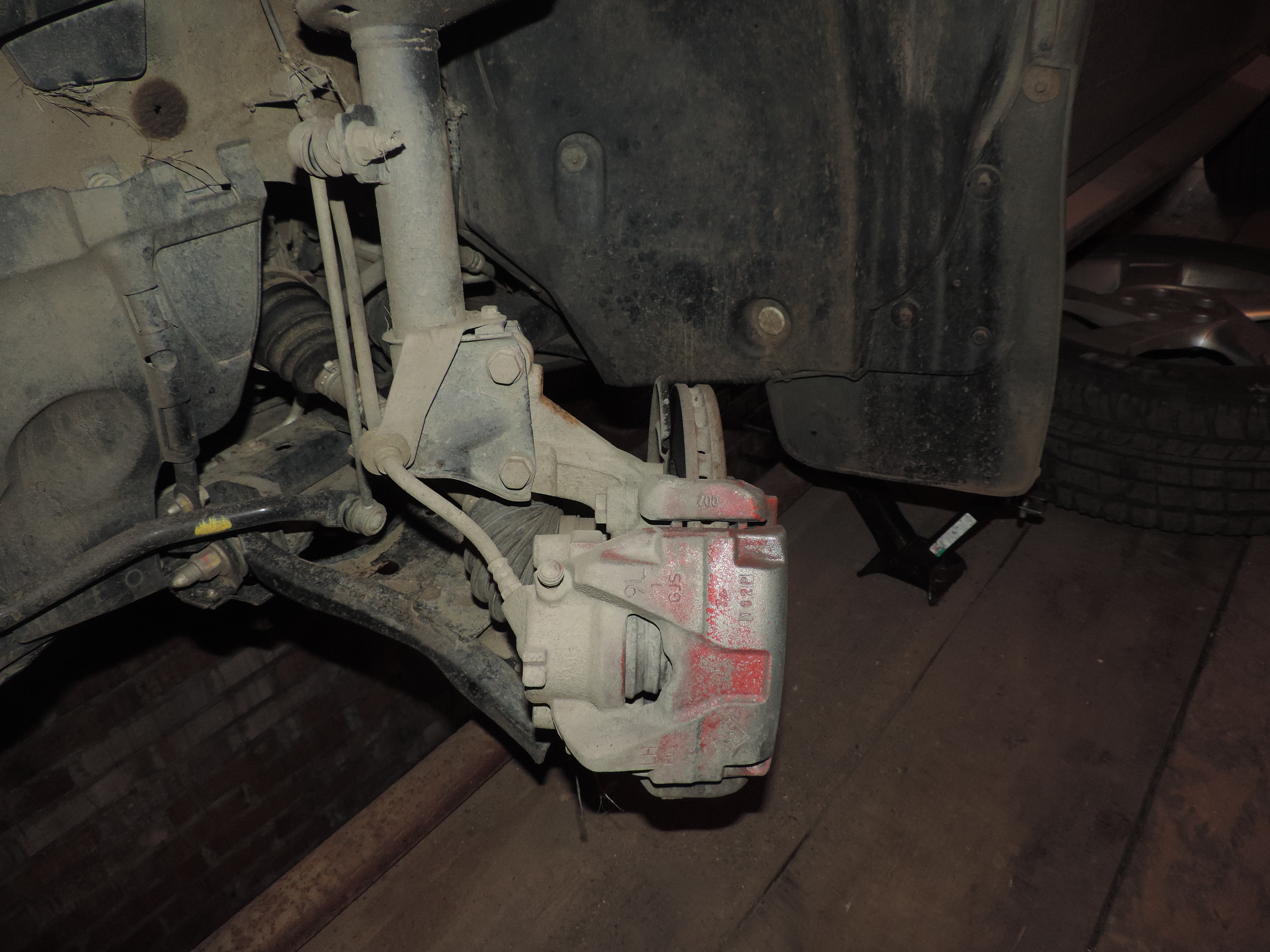

Шестигранным ключом (номер 7) отворачиваем поочередно направляющие
Отверткой поддеваем пружину крепления наружной колодки
Снимаем пружину
Отводим суппорт (аккуратно, что бы не оборвать трубку подачи тормозной жидкости)

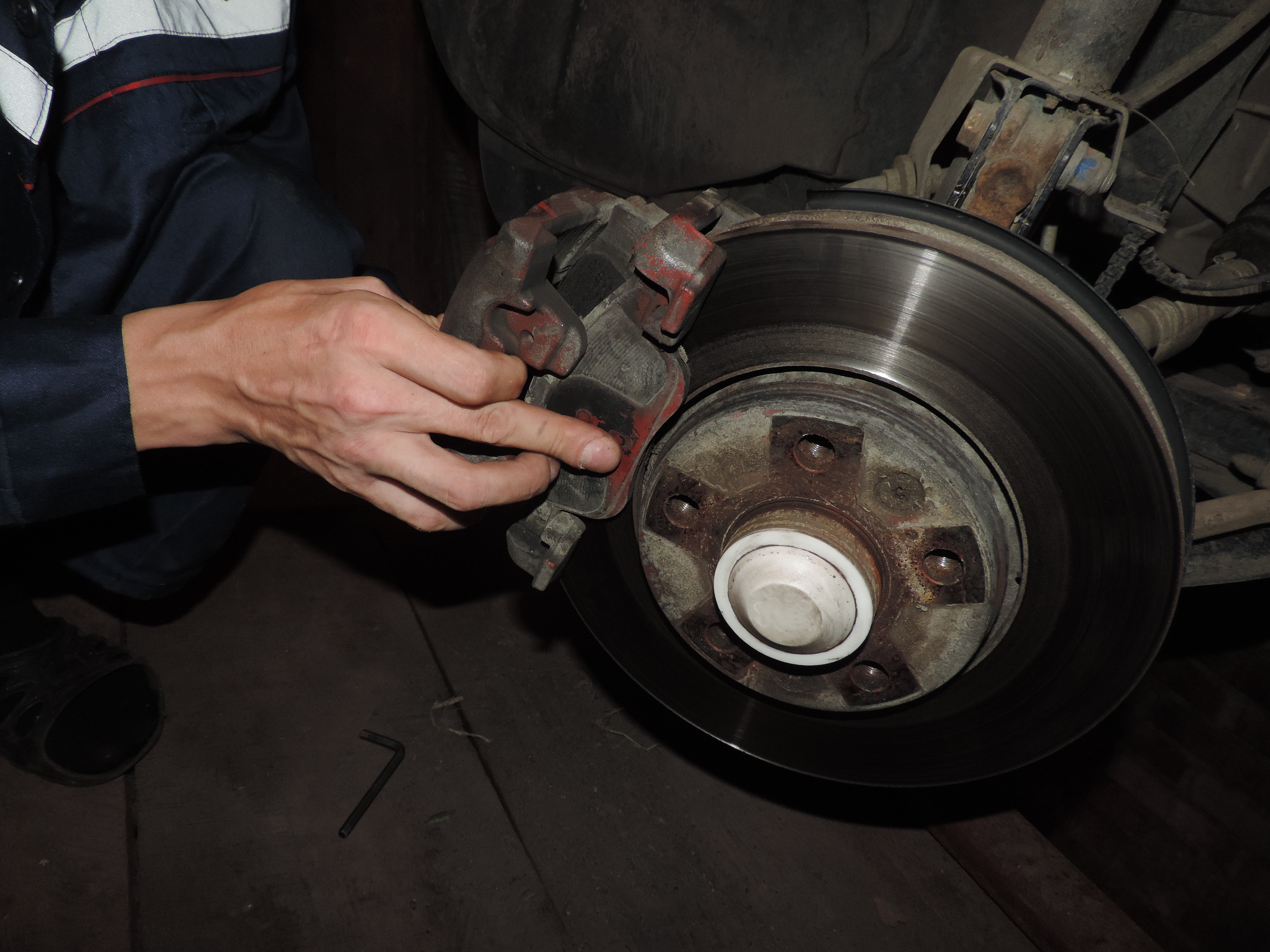

Снимаем колодки (наружная сама выпадает, внутреннюю нужно снять с фиксаторов).
Сравнение колодок

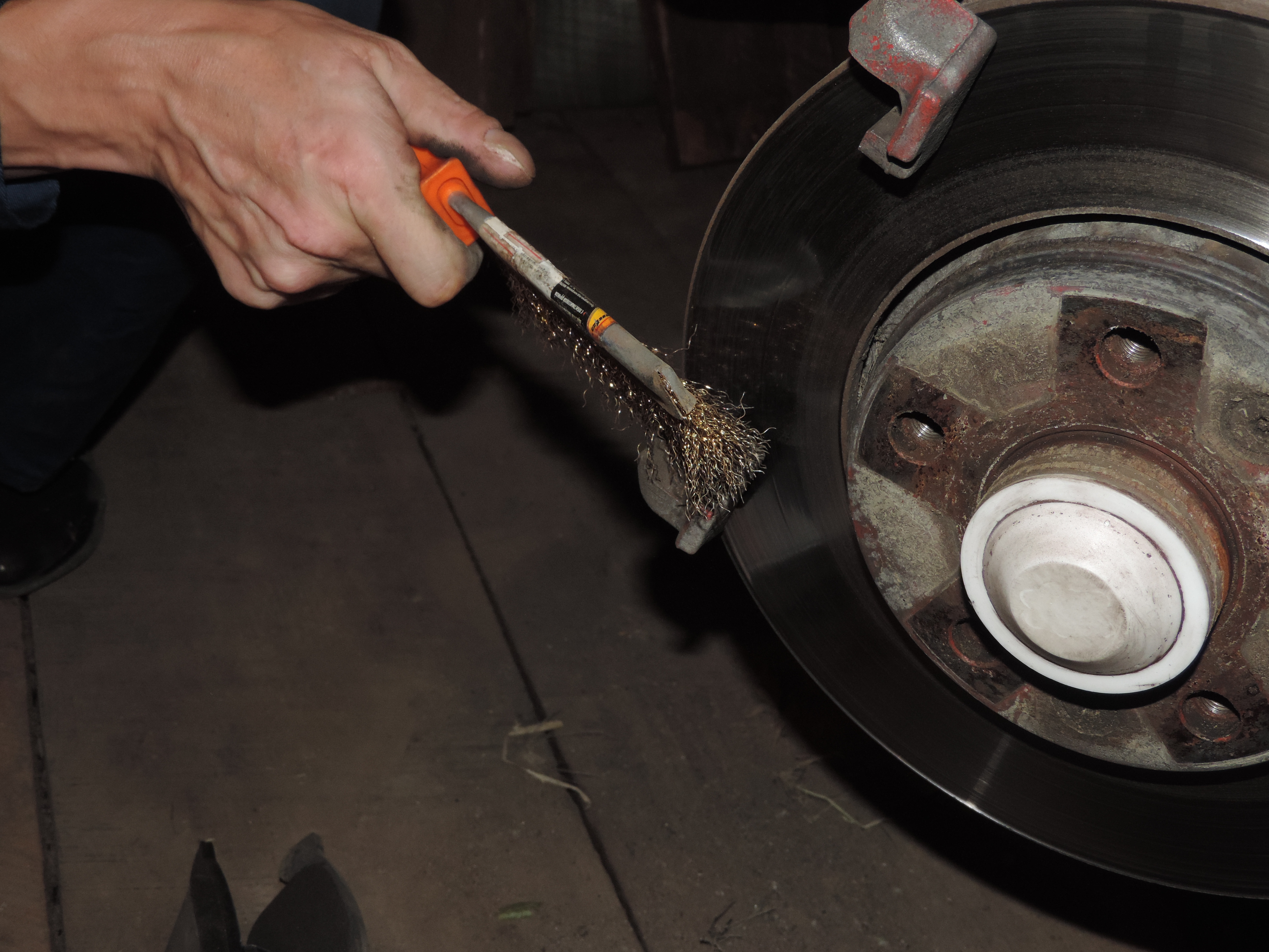

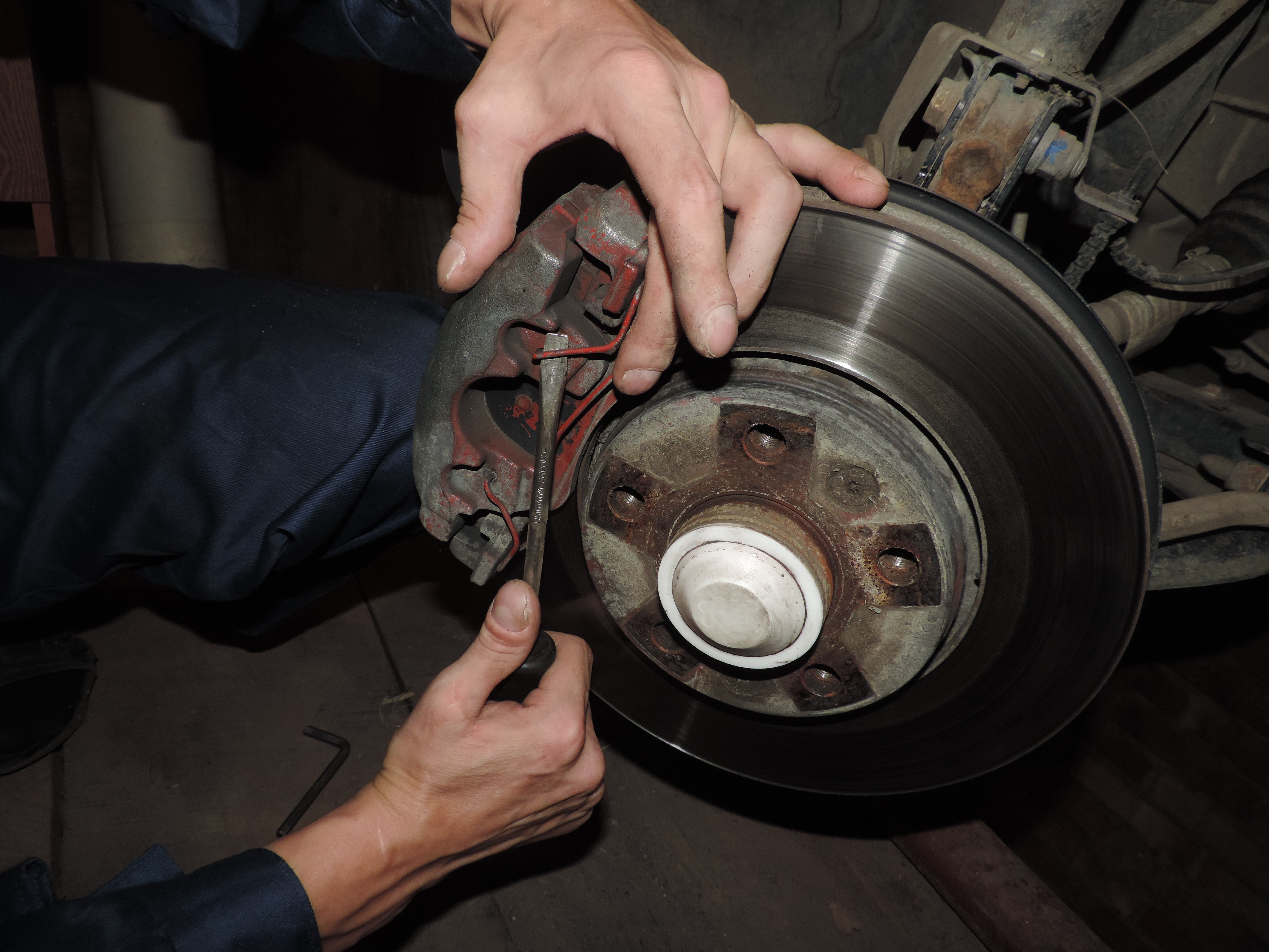

Удаляем грязь с помощью металлической щетки с посадочных мест
Ставим новые колодки
и собираем все в обратной последовательности.

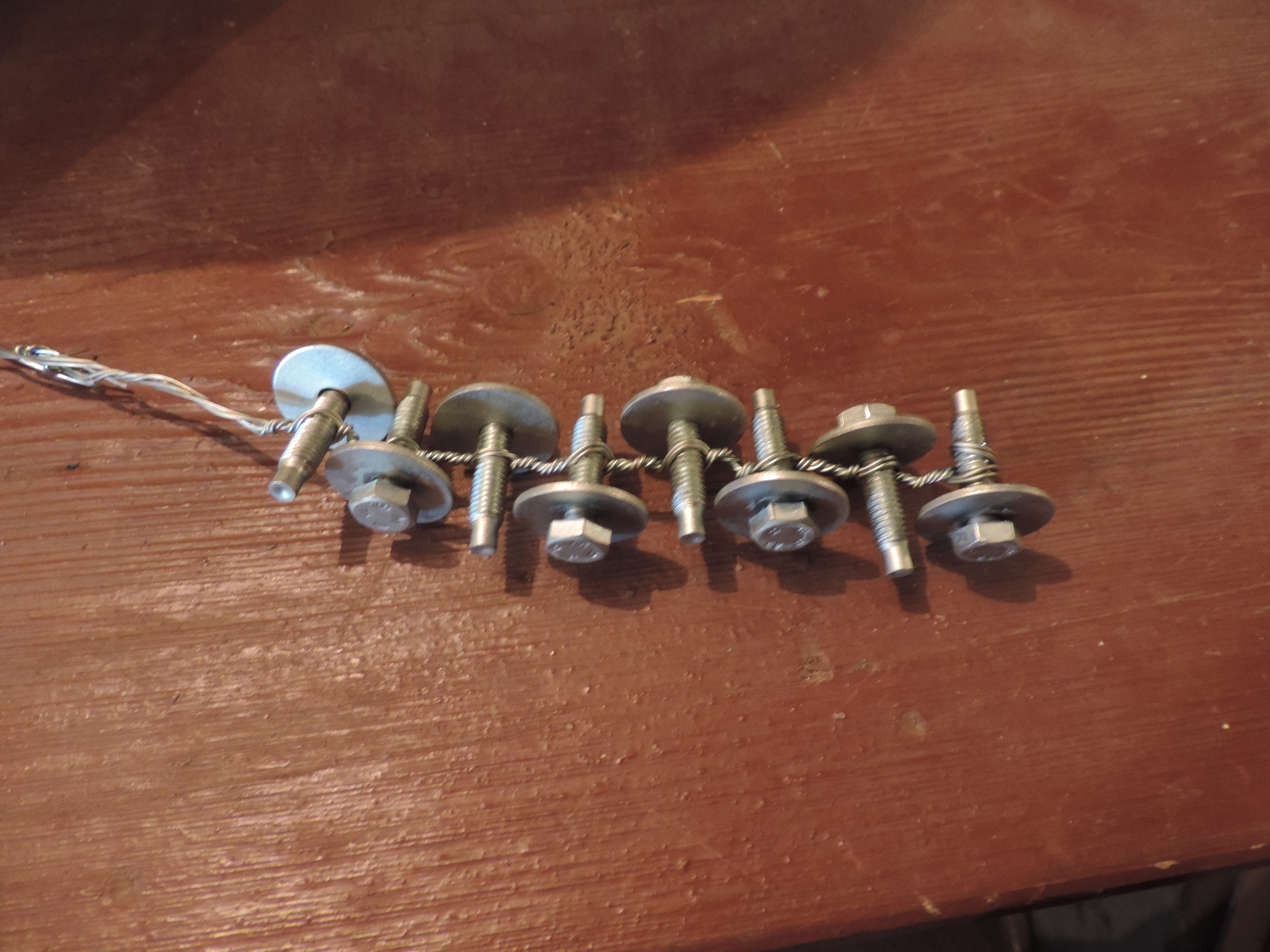

После очередных покатушек в Сенгилей на "Гранное Ухо" пришлось снимать и рихтовать защиту...
Фото не делал. но при снятии защиты картера обнаружил изношенные болты крепления защиты картера. С одним болтом проколупался 3...4 часа, не мог выкрутить, проворачивался (ОД работает пневмоинструментом). Так как болты абсолютно сырые то на половине резьба была вытянута, один проворачивался и еще у одного просто отскочила башка (защиту снимал сам первый раз, до этого только ОД при ТО)...
Итак, те что были болты в топку, у товарища подобрал М6 и временно прикрутил защиту после рихтовки...
Через пару дней получилось найти штатные болты... Закалил на заводе и оцинковал
На скрученную проволочку не обращайте внимание, это технологическая для закалки и оцинковки...

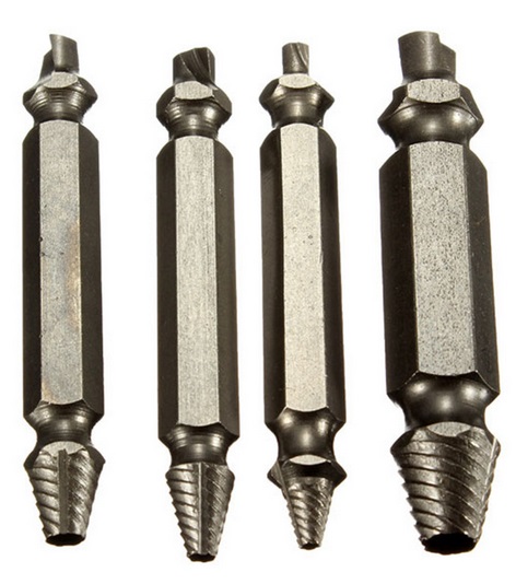

Обломанный винт вывернул выверткой купленной на Али (удачно купил, не предполагал что пригодятся)
Аккуратно накернил и просверлил сверлом на 3,5 мм глубиной, примерно 3...4 мм, и реверсом с помощью вывертки без особых усилий вывернул остаток болта...
Поправил защиту и установил используя подготовленные оцинкованные новые болты...

Сравнение колодок
Влад, этот износ что на фото на каком пробеге ?
Старый 31.08.2015, 13:12   #729
38 с копейками...

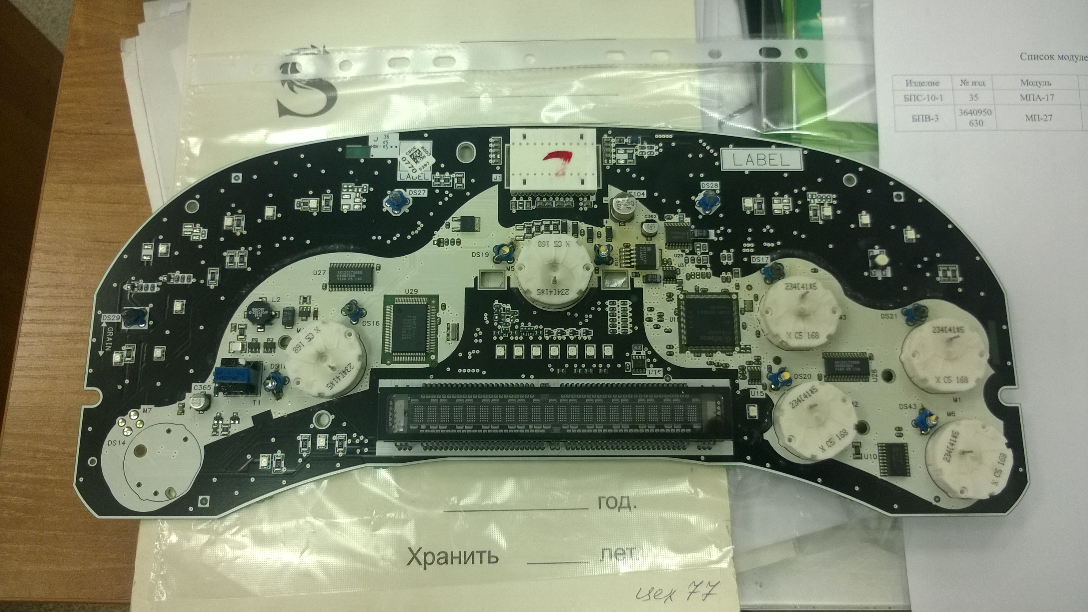

Довелось мне сегодня восстановить свечение приборной панели Chevrolet Tahoe
Моя в печали оказался...
На панели подсветка шкал и стрелок (плюс индикаторы поворотников) сделаны с помощью впаянных лампочек.... Ёлы палы, да же на наших бюджетниках светодиоды в приборке...
так как я был абсолютно не подготовленный к доработке (ни плат, ни компонентов с собой не было), да и по времени ограничен максимум 2...2,5 часа. Из имеющегося на работе арсенала восстановил на первое время, а там как авто приедет из дальней командировки направится на пересвет к моему товарищу...

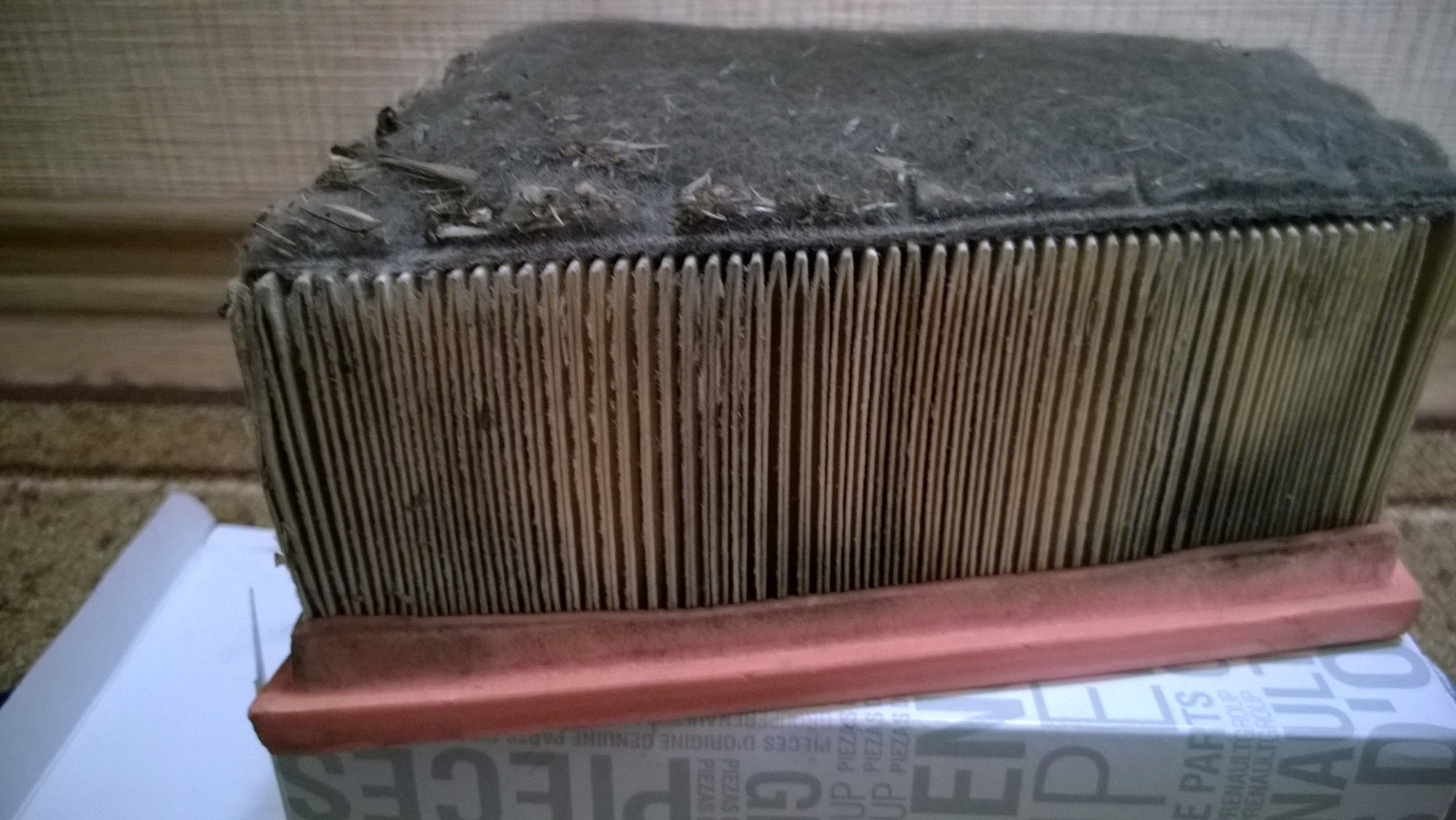

Фильтр воздушный 8200431051
После пробега 14000 км

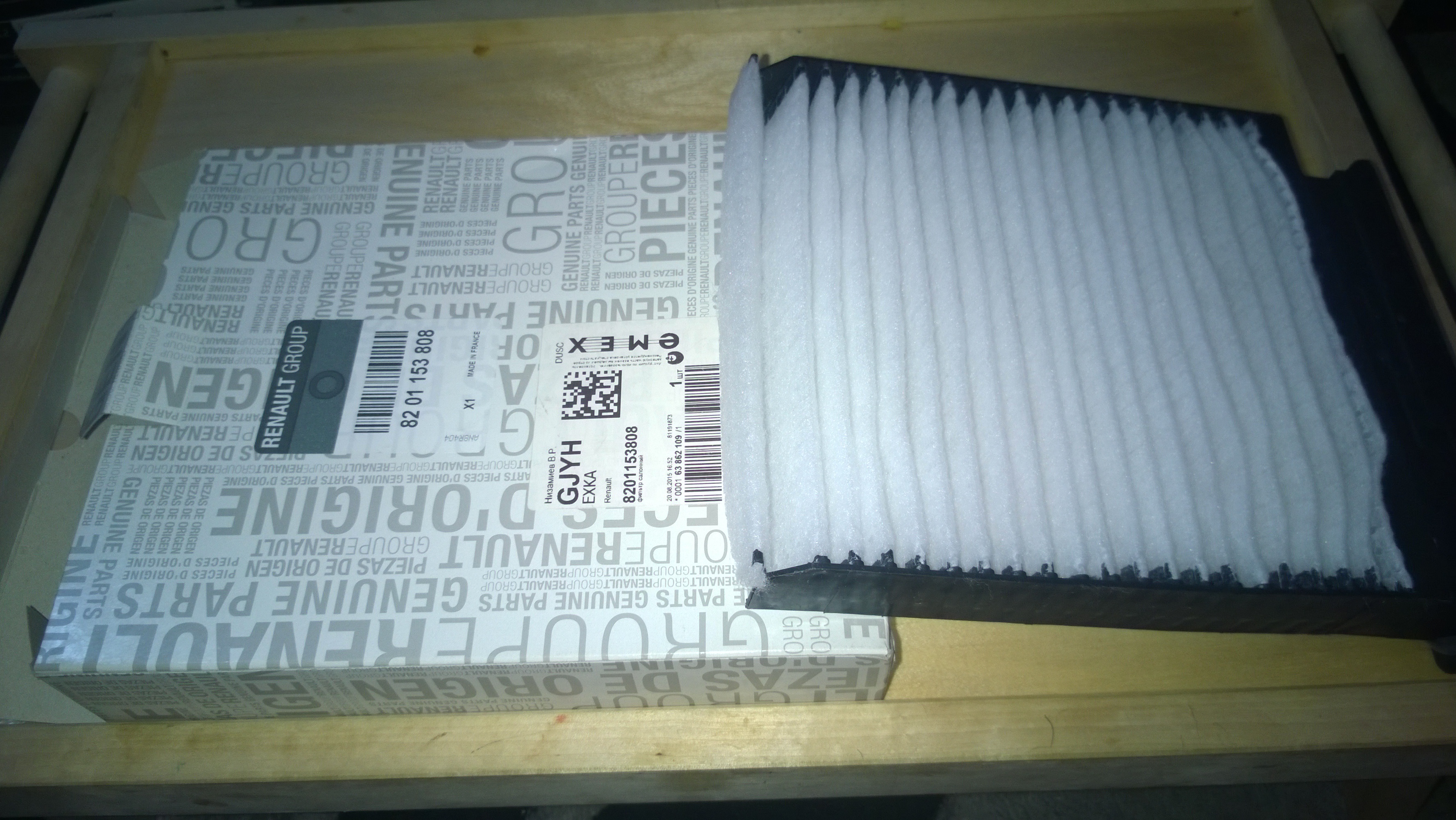

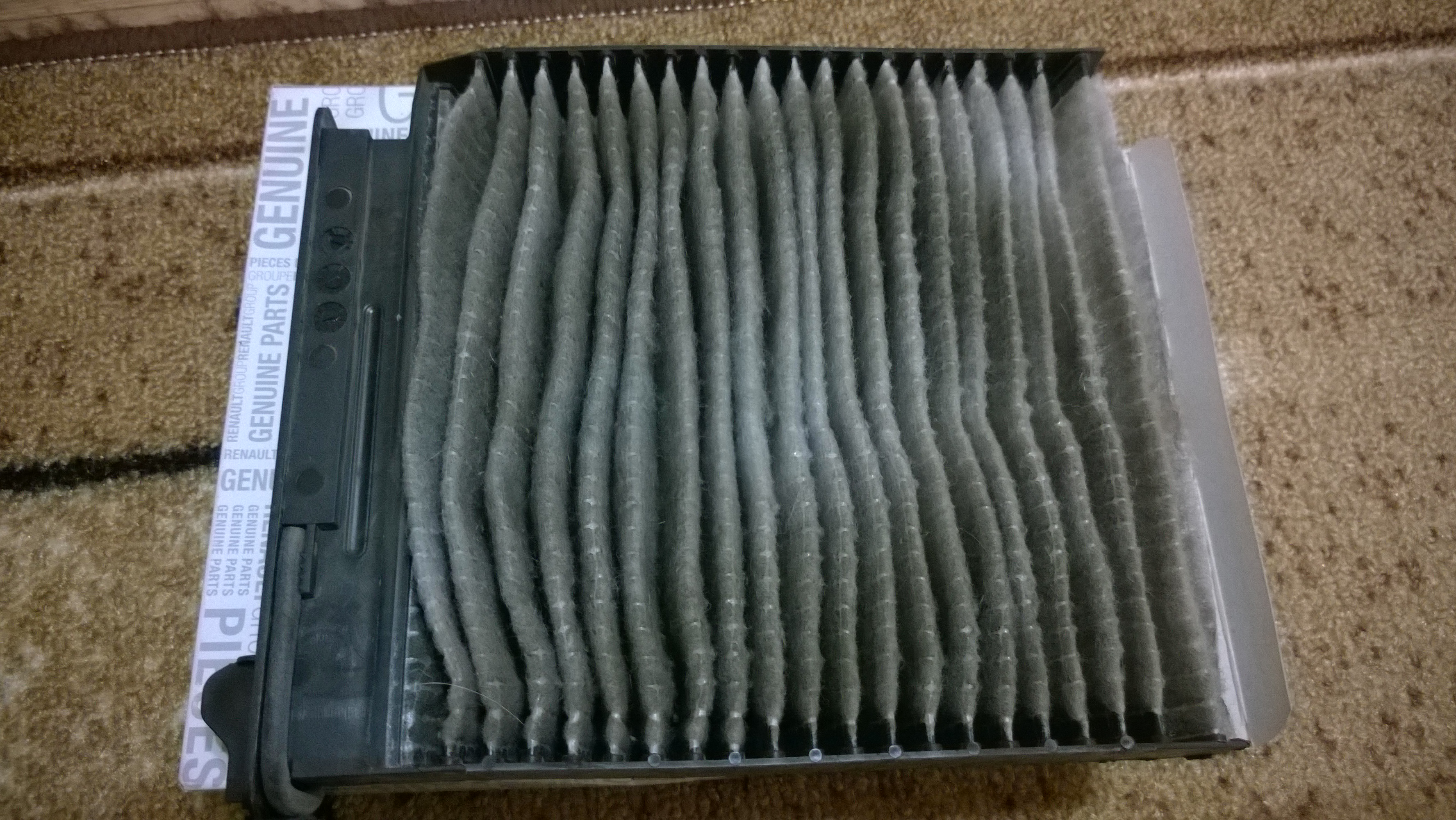

Фильтр салонный 8201153808
Фильтр с правильным последним "лепестком"
Фильтр после 14000 км пробега (сеточка работает, на самом фильтре нет мусора, в воздуховоде чисто)

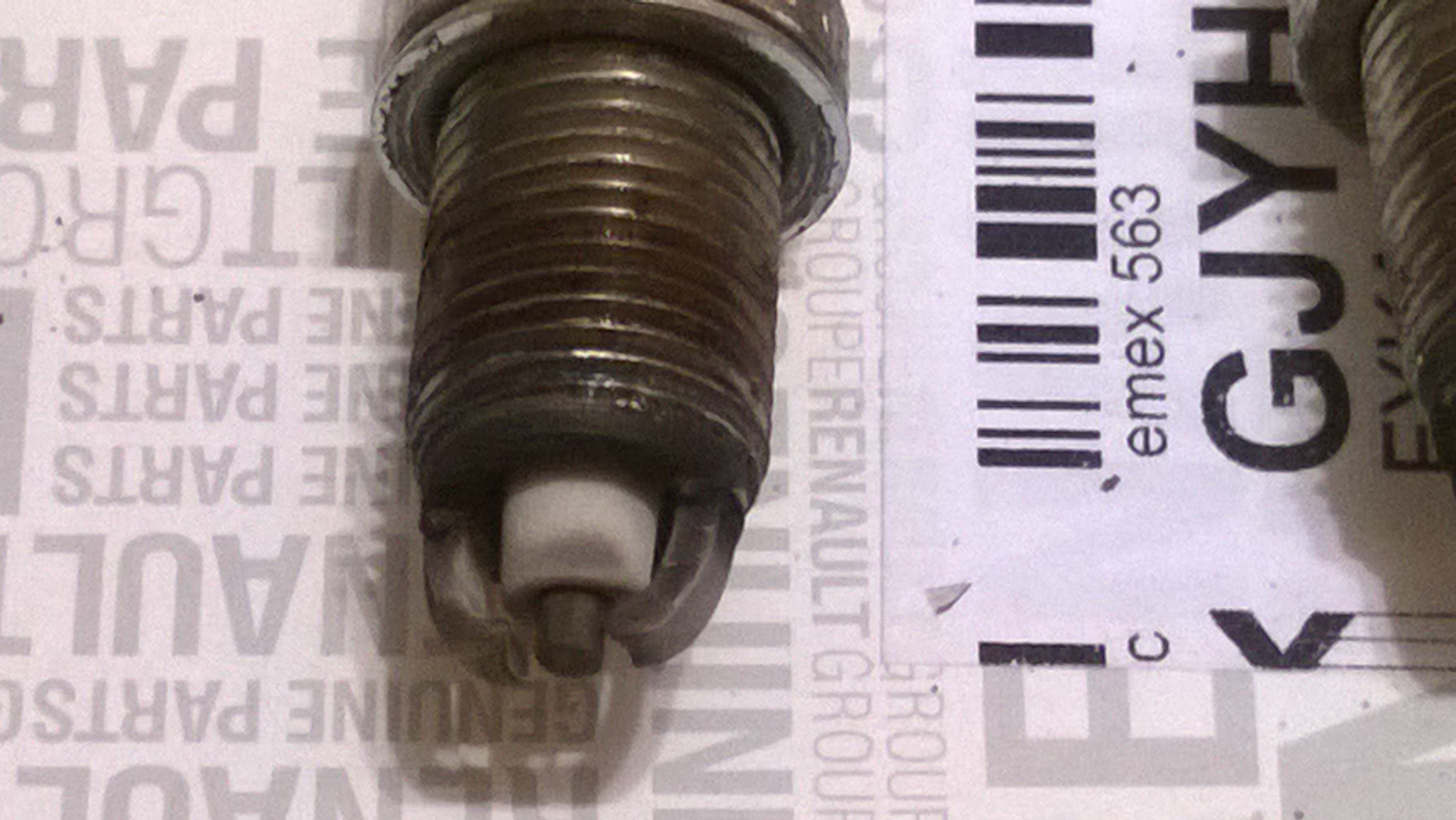

Свечи зажигания 7700500168
С самого начала ставлю двух контактные...
Свечи после 14000 км пробега (форсунку не замазывал герметиком, так ни как не сподоблюсь...)
