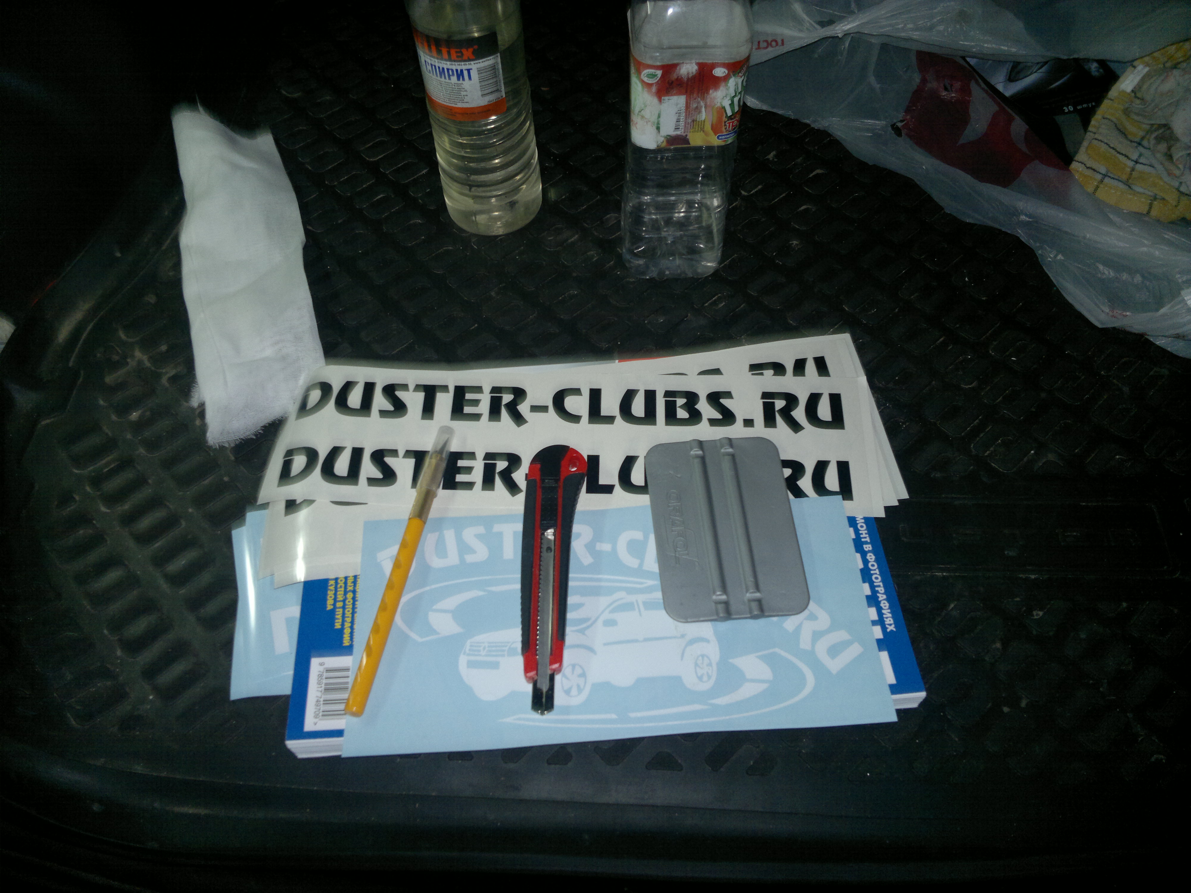

Итак, имеем наружную наклейку (логотип)
и наружные текстовые наклейки
А так же необходимые принадлежности (средство для обезжиривания поверхности, мягкую чистую ткань, канцелярский нож, ракель)
