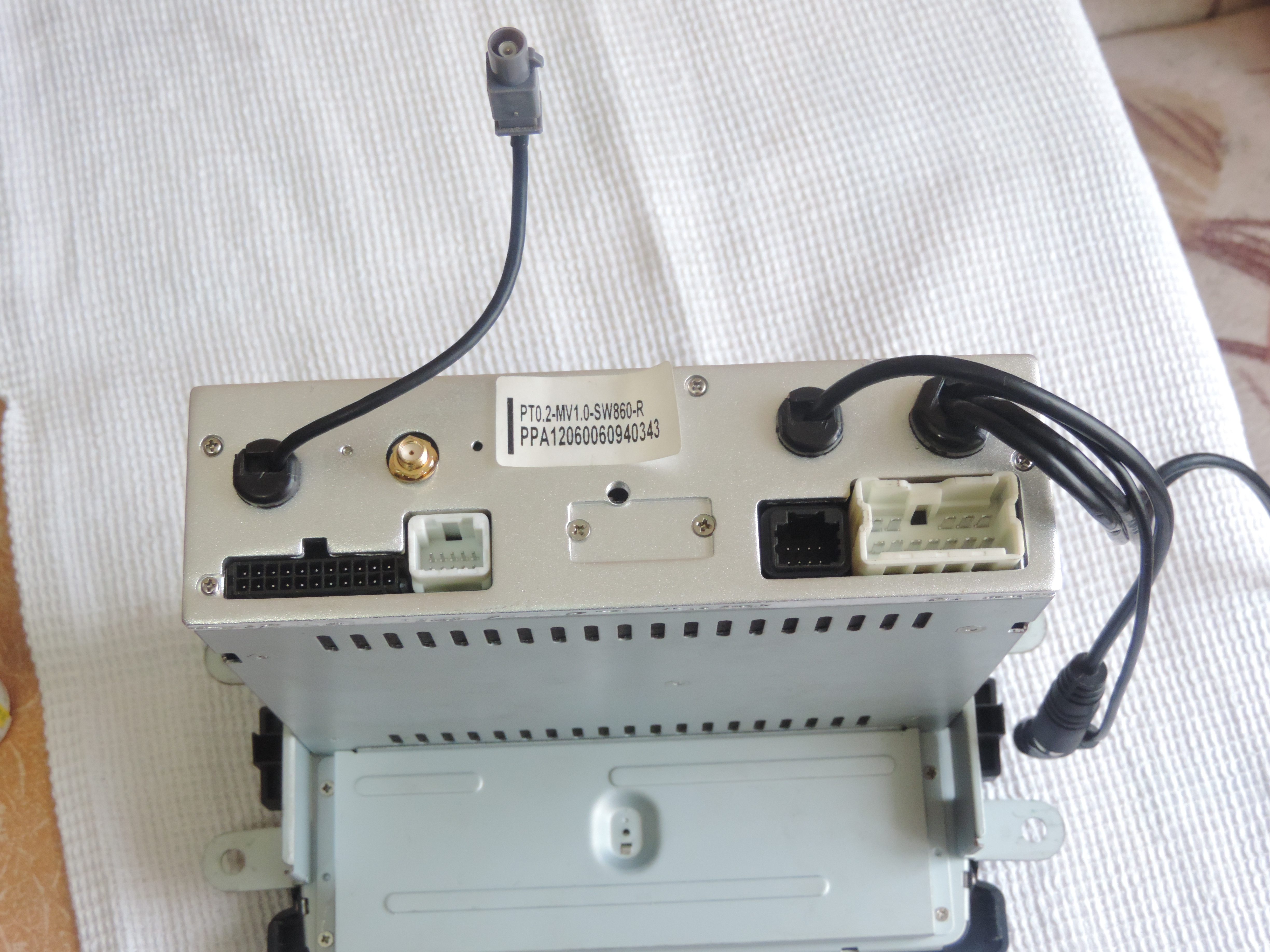

Отсоединяем разъемы магнитолы
Вот с этим и будем работать
