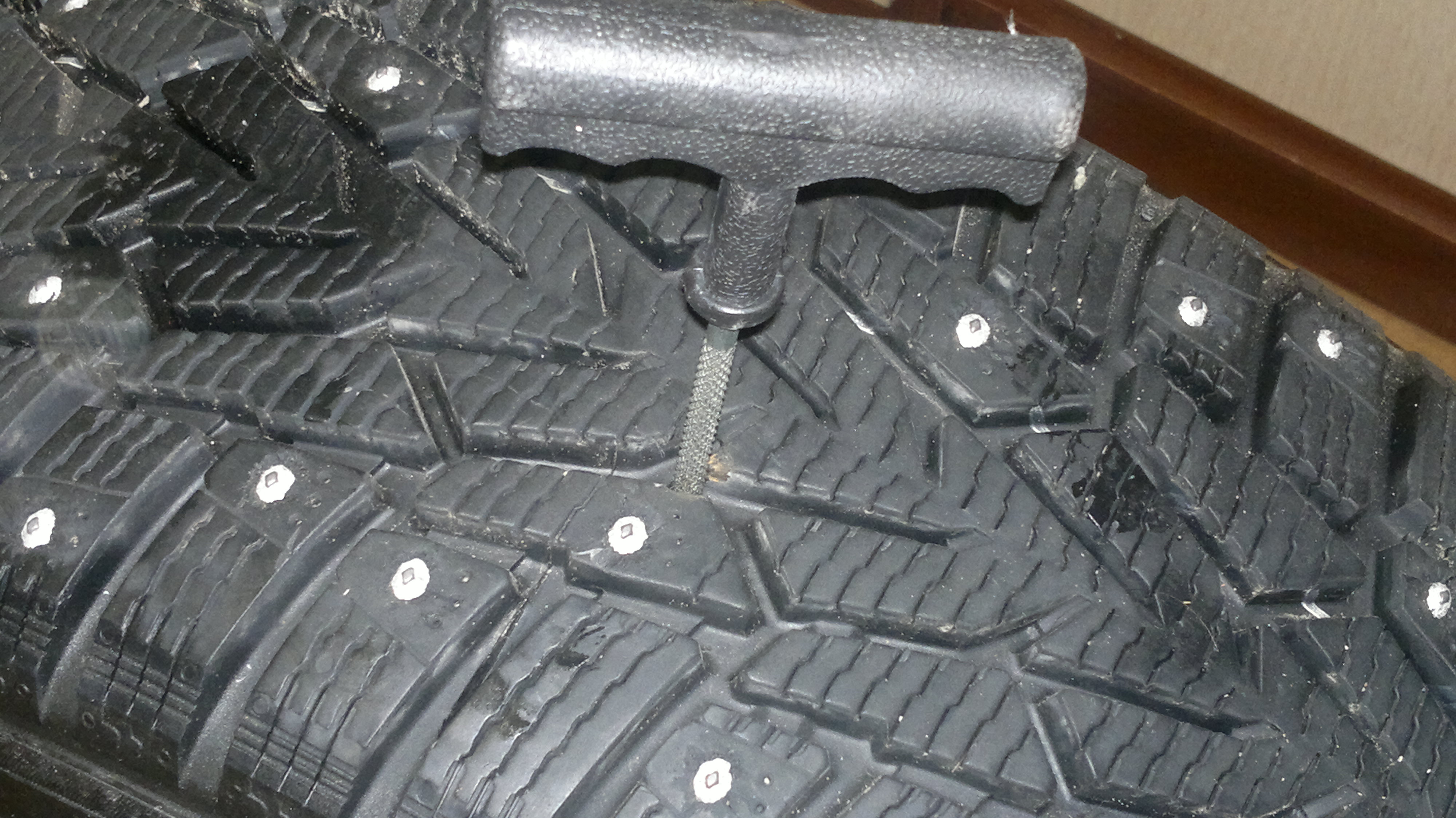

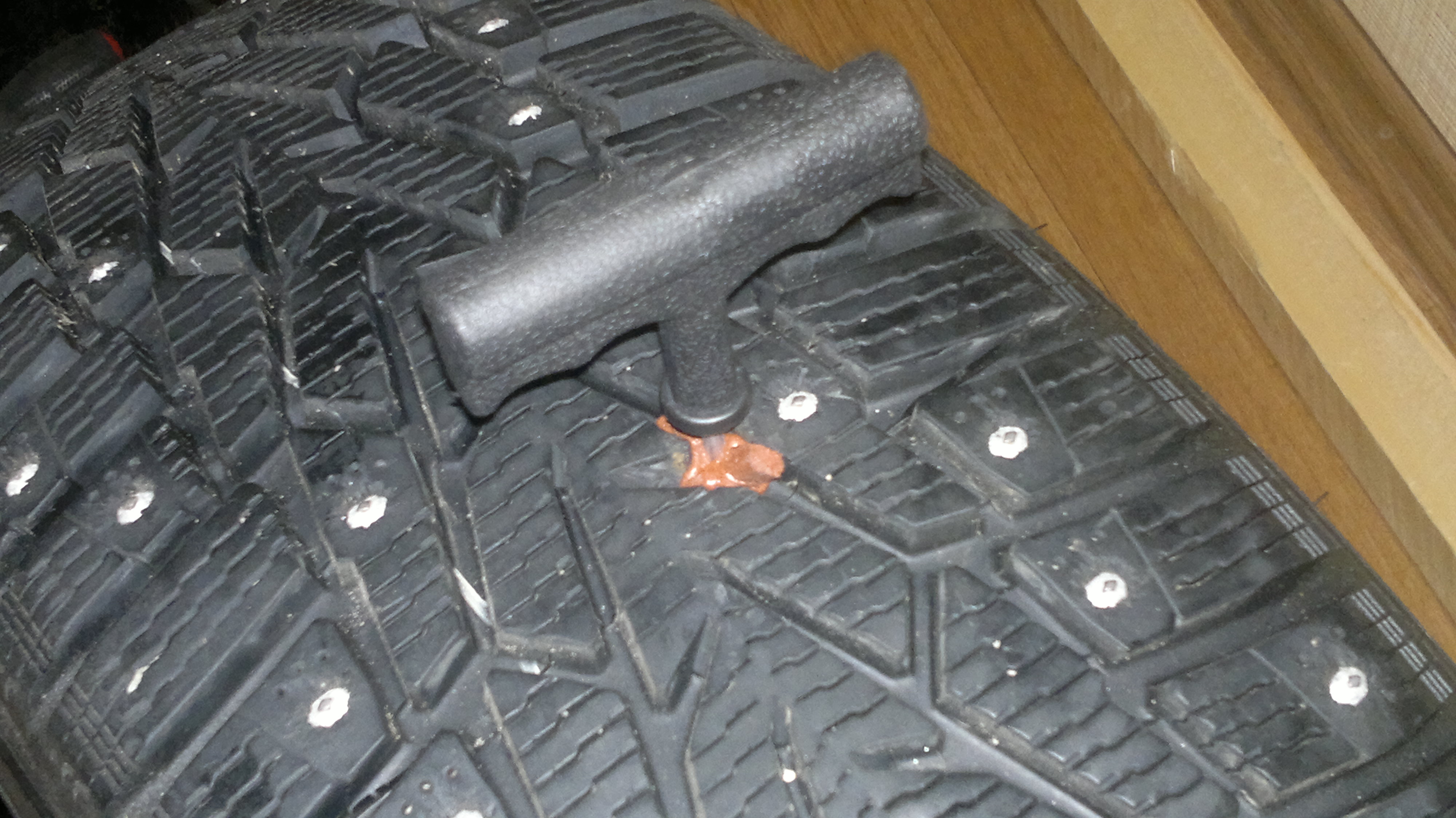

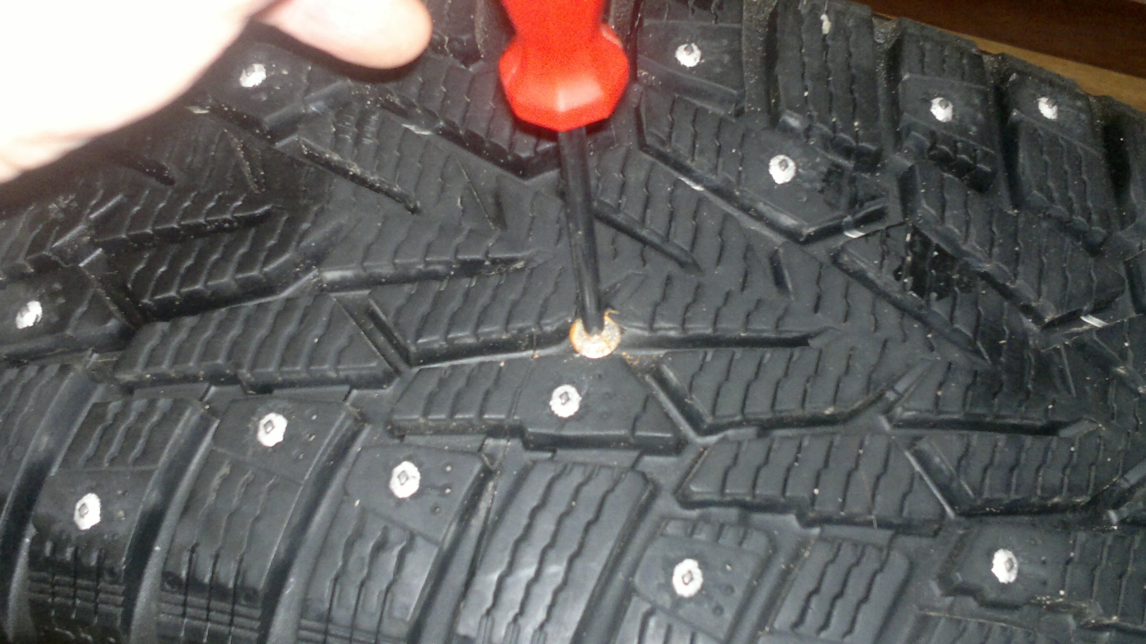

По умолчанию Ремонт шин самостоятельно.
В наше время продается и покупается все...
Вот и я решил попробовать локализовать прокол в шине самостоятельно.
Был приобретен набор, ценник в районе 100...150 рублей. Предварительно заготовлен в покрышке саморез
Далее ни чего хитрого: выкручиваем (если гвоздь или еще что - вытаскиваем), зачищаем отверстие рашпилем, просовываем монтажный жгут шилом и срезаем излишки...

Skipper-Влад, ты уже на шиповке передвигаешься, или этот заделанный саморез с прошлого сезона остался в виде маркера?
Старый 09.11.2013, 07:16   #367
с прошлого сезона.... так ревизию зимним тапкам проводил, так сказать - подготовку...
У меня в наборе еще какой-то тюбик с клеем. Набор при переообувке и пригодился - также был заготовлен саморез.
