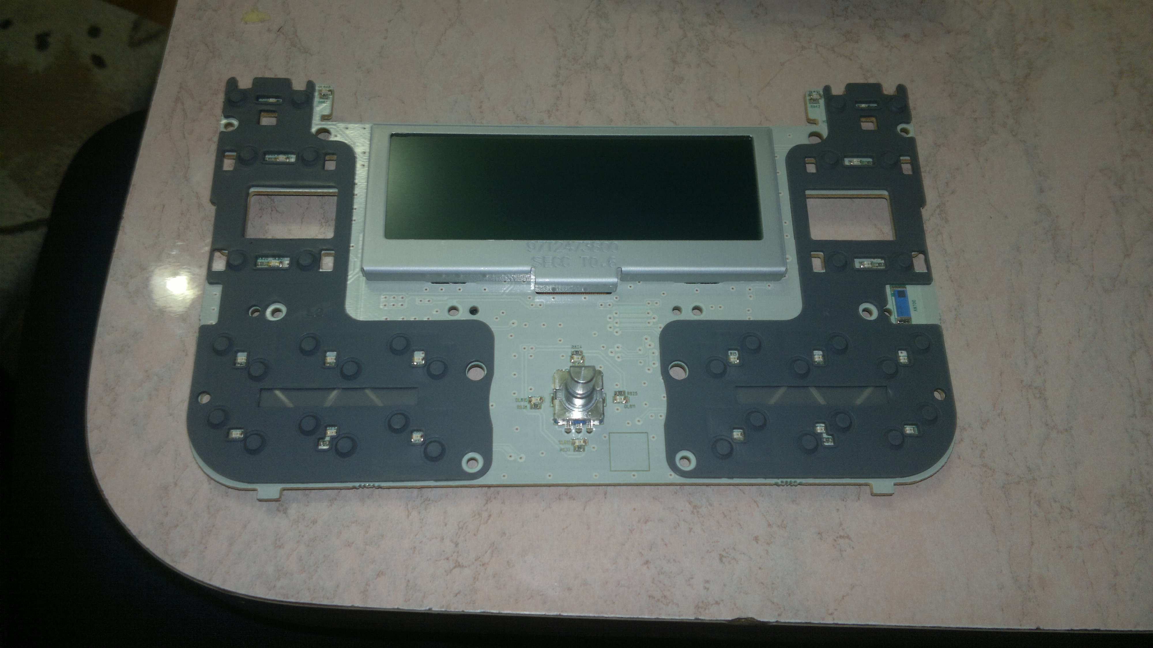

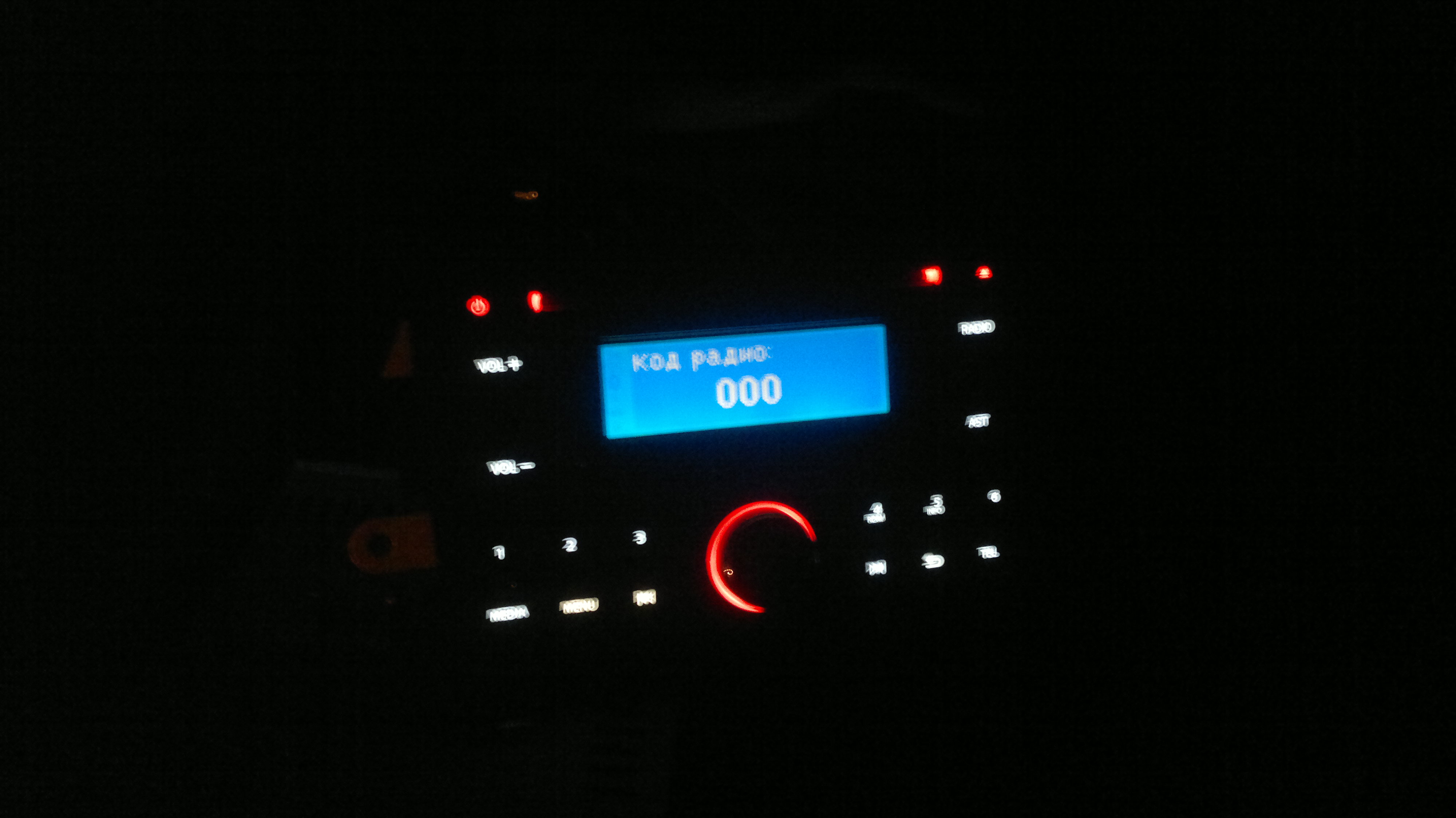

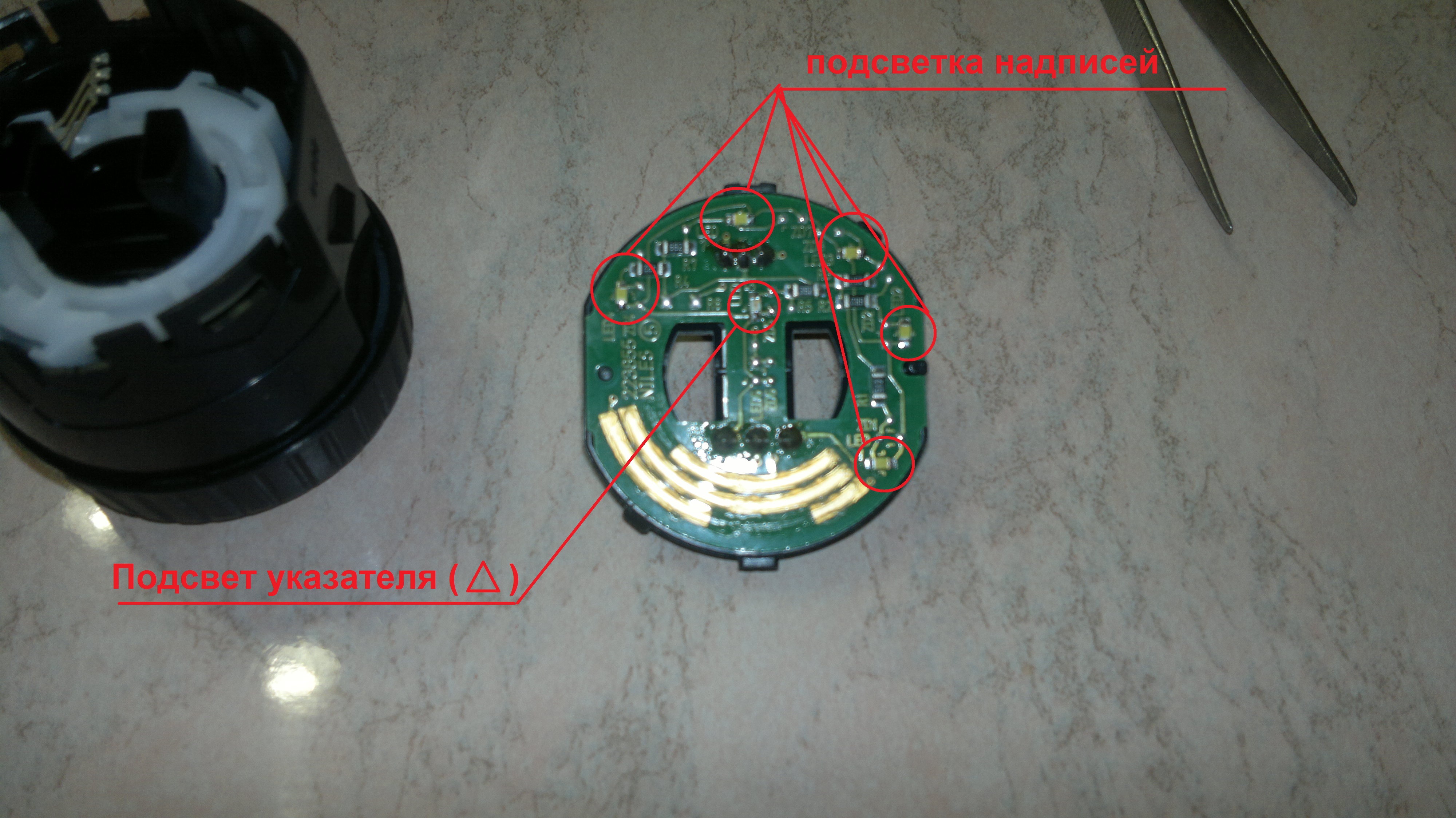

По умолчанию Пересвет блока управления полным приводом ("шайба").
Дошли руки до изменения подсветки блока управления полным приводом (в народе названной "шайба").
Снимаем накладку поддев ее снизу, отключаем разъемы с "шайбы" и прикуривателя. Аккуратно отжав усики извлекаем корпус "шайбы" из накладки. По бокам отжав усики снимаем основание с платой
И приступаем к перепайке светодиодов (здесь используются светодиоды 0805)
В результате получаем белые надписи и красный указатель

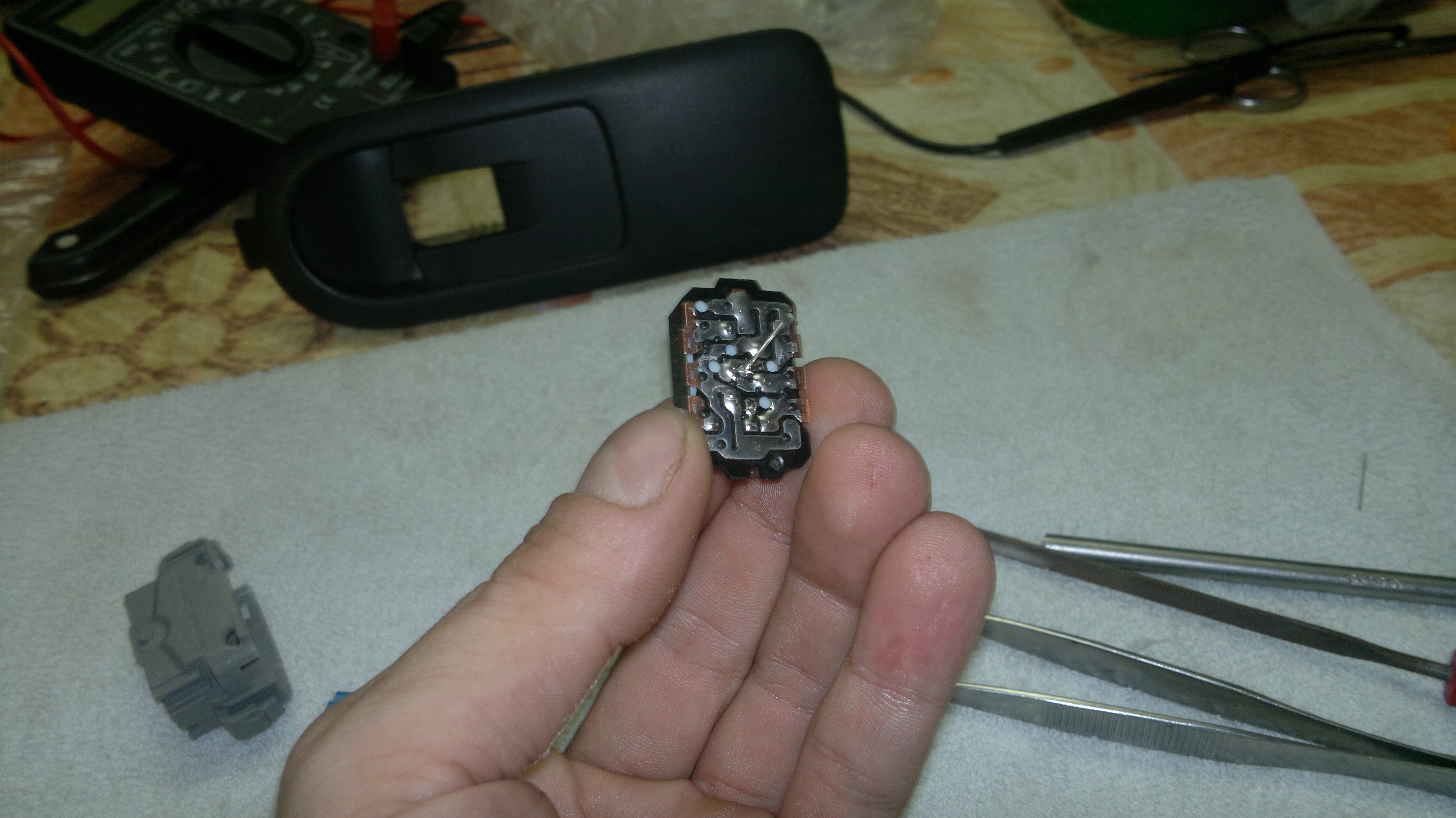

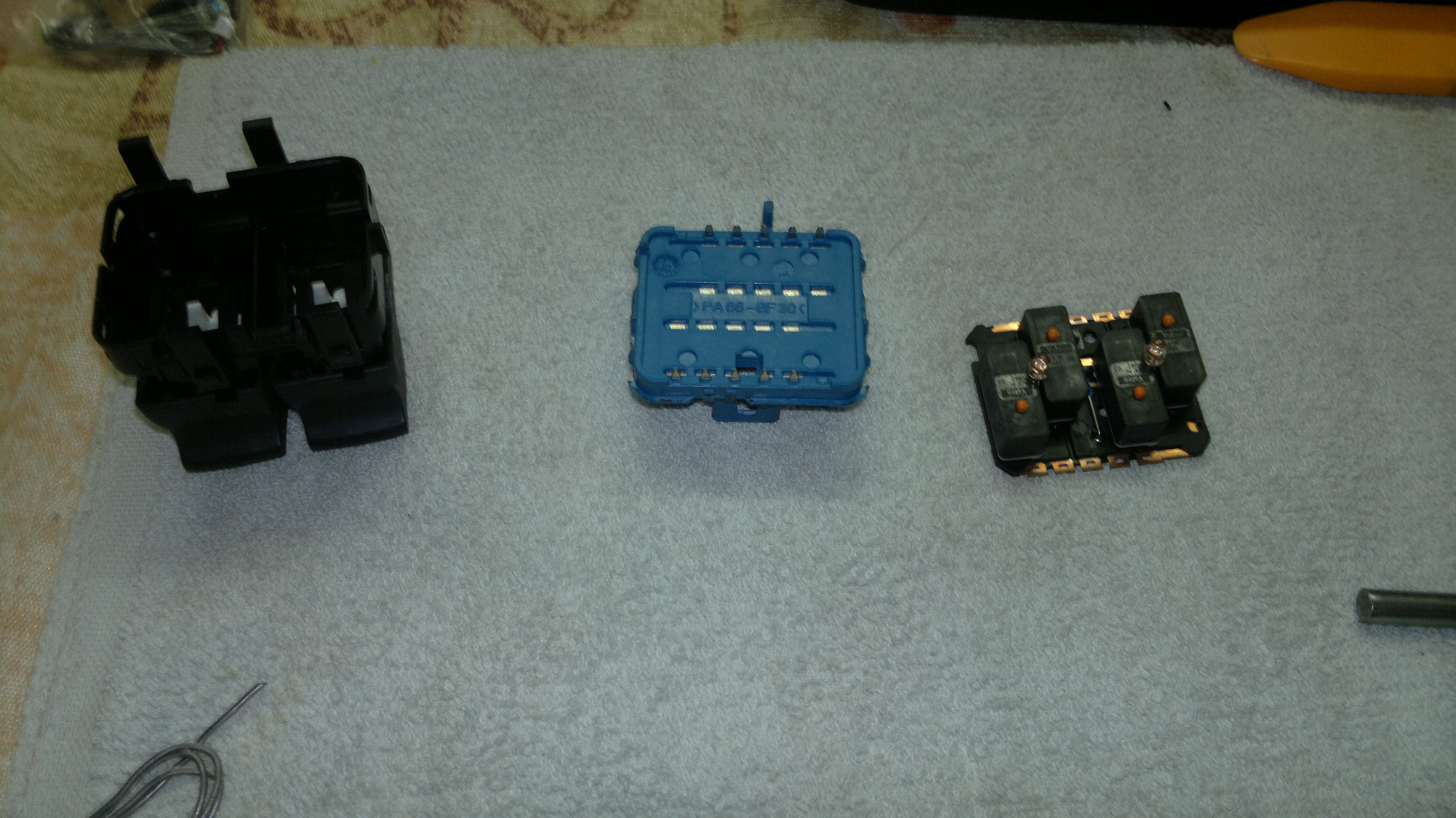

Старый 28.08.2013, 21:10   #223

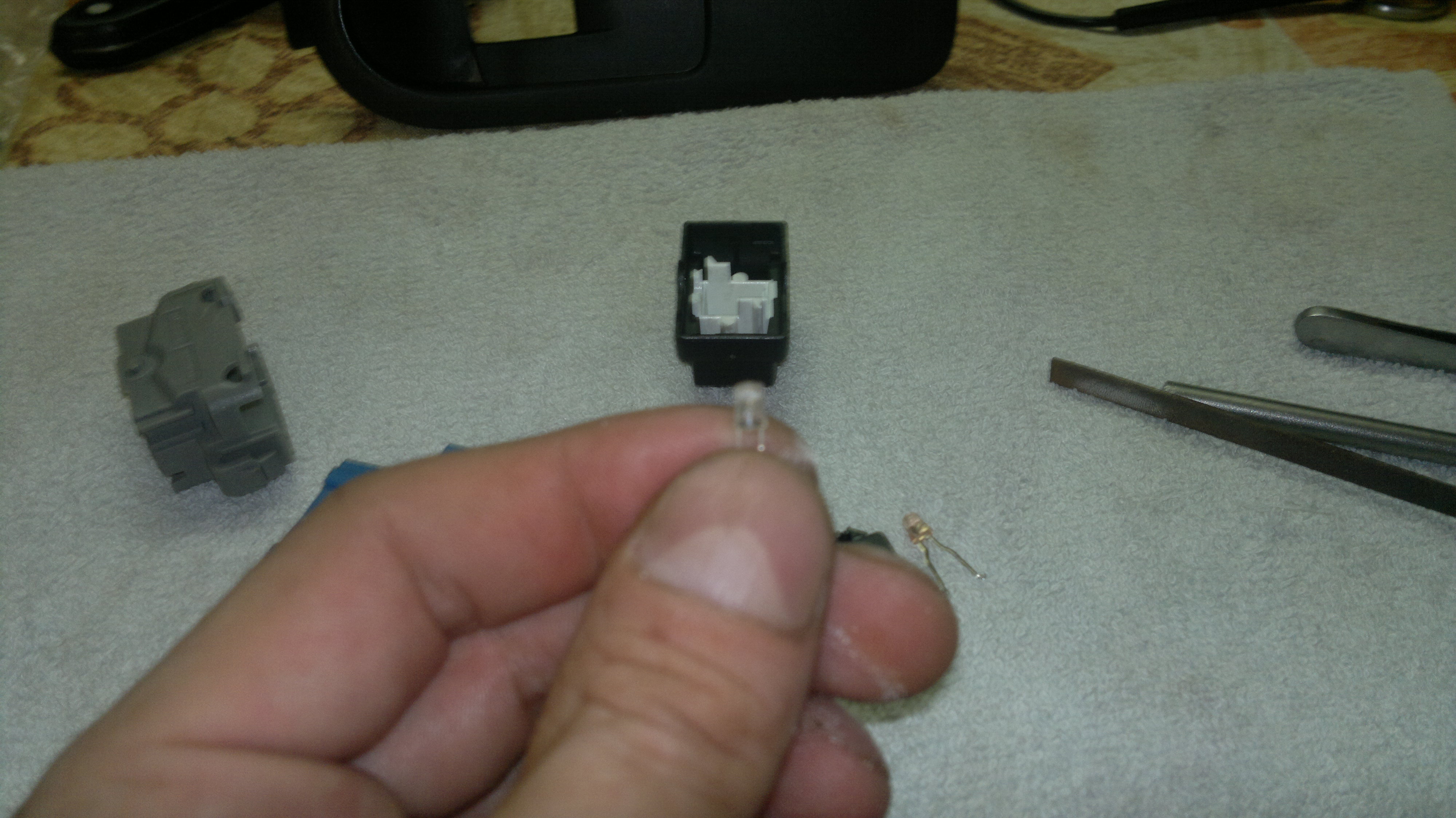

По умолчанию Пересвет кнопок блока управления стеклоподъемниками.
И в данном случае без вмешательства не обошлось (ставил обычный 3 мм светодиод)
1. Аккуратно снимаем блок управления стеклоподъемниками (водительский поддеваем сверху и выдвигаем блок вверх для освобождения нижнего фиксатора, пассажирский - противоположено) - вложения 1, 2, 3, 4
2. Нажав на фиксаторы разъемов отсоединяем разъемы и блоки у нас в руках - вложение 5, 6
3. Нажав фиксаторы извлекаем блок кнопок из накладки - вложения 7, 8
4. Аккуратно снимаем плату с контактов корпуса разъема - вложения 9...18
5. Перепаиваем светодиоды (я надфилем немного подточил головку вновь устанавливаем светодиодам) - вложения 19...24
6. Собираем все в обратной последовательности (подсветку кнопок путем установки перемычки на зажигание делал ранее). Теперь кнопки светят белым

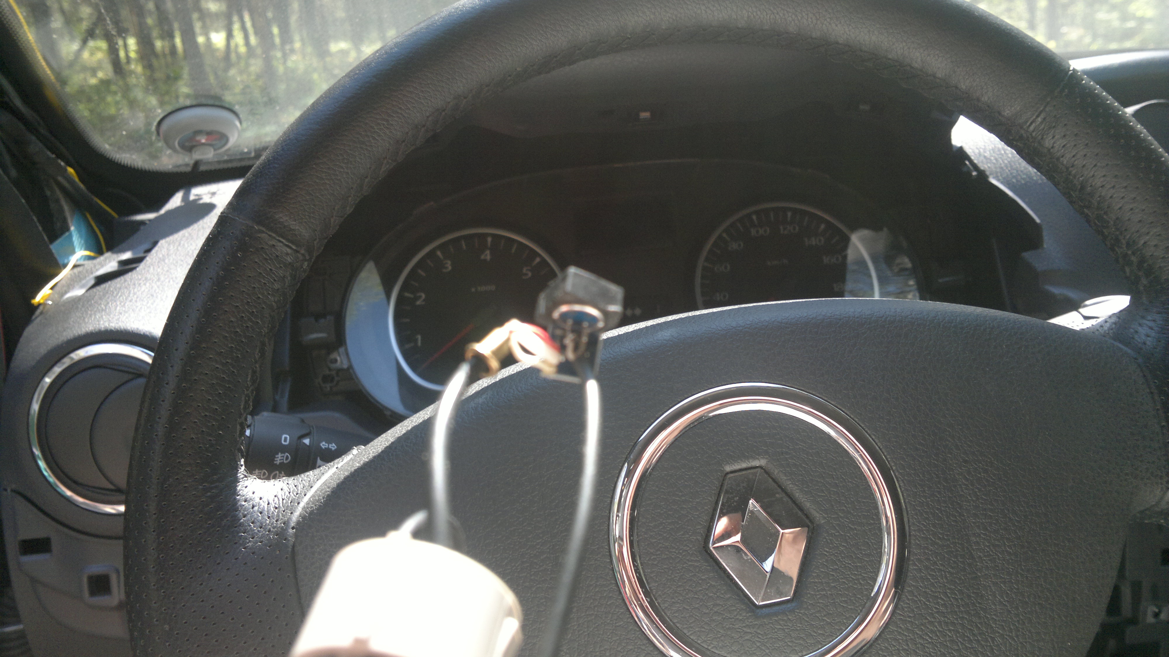

По умолчанию Штатный микрофон к INTRO.

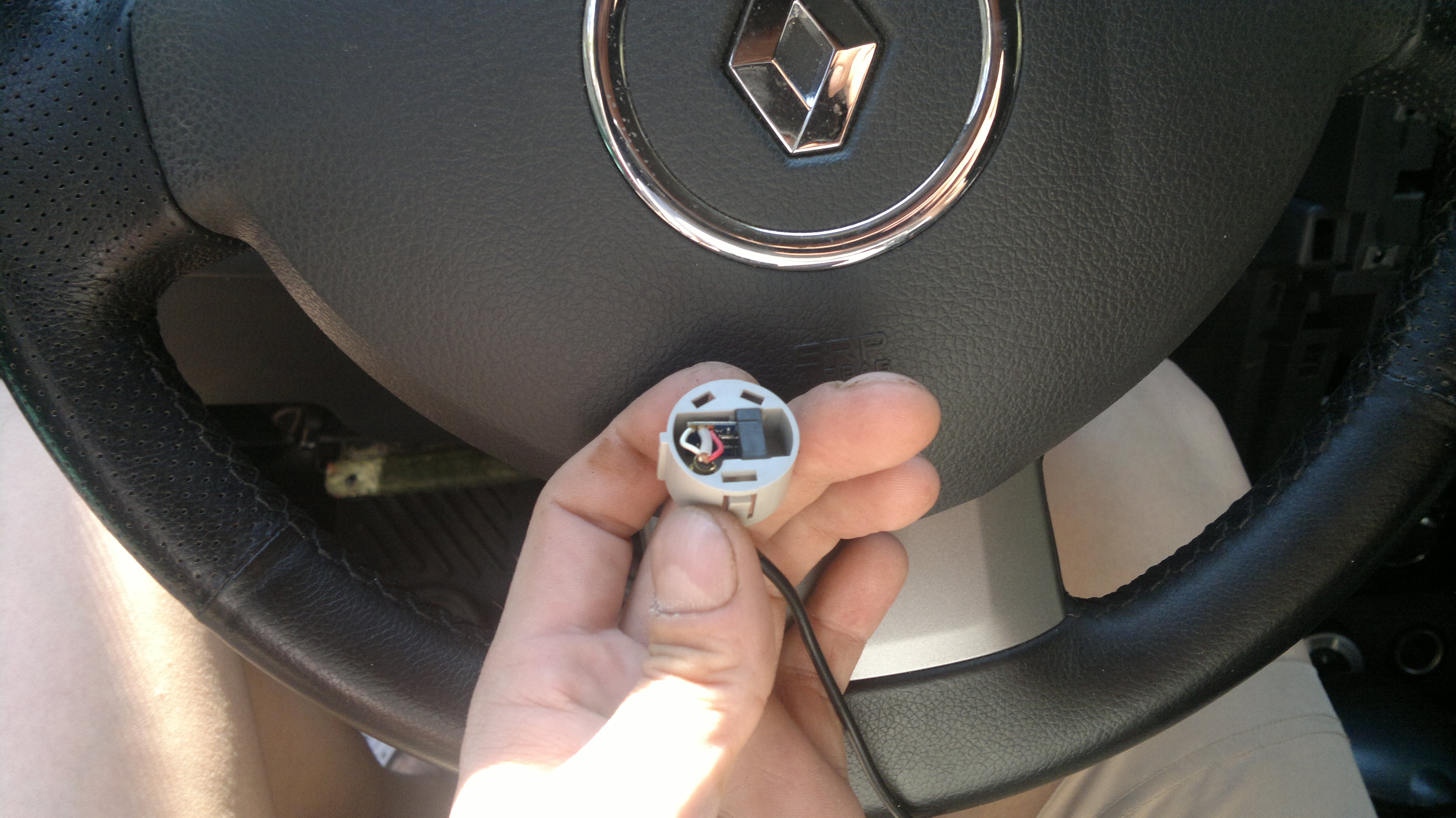

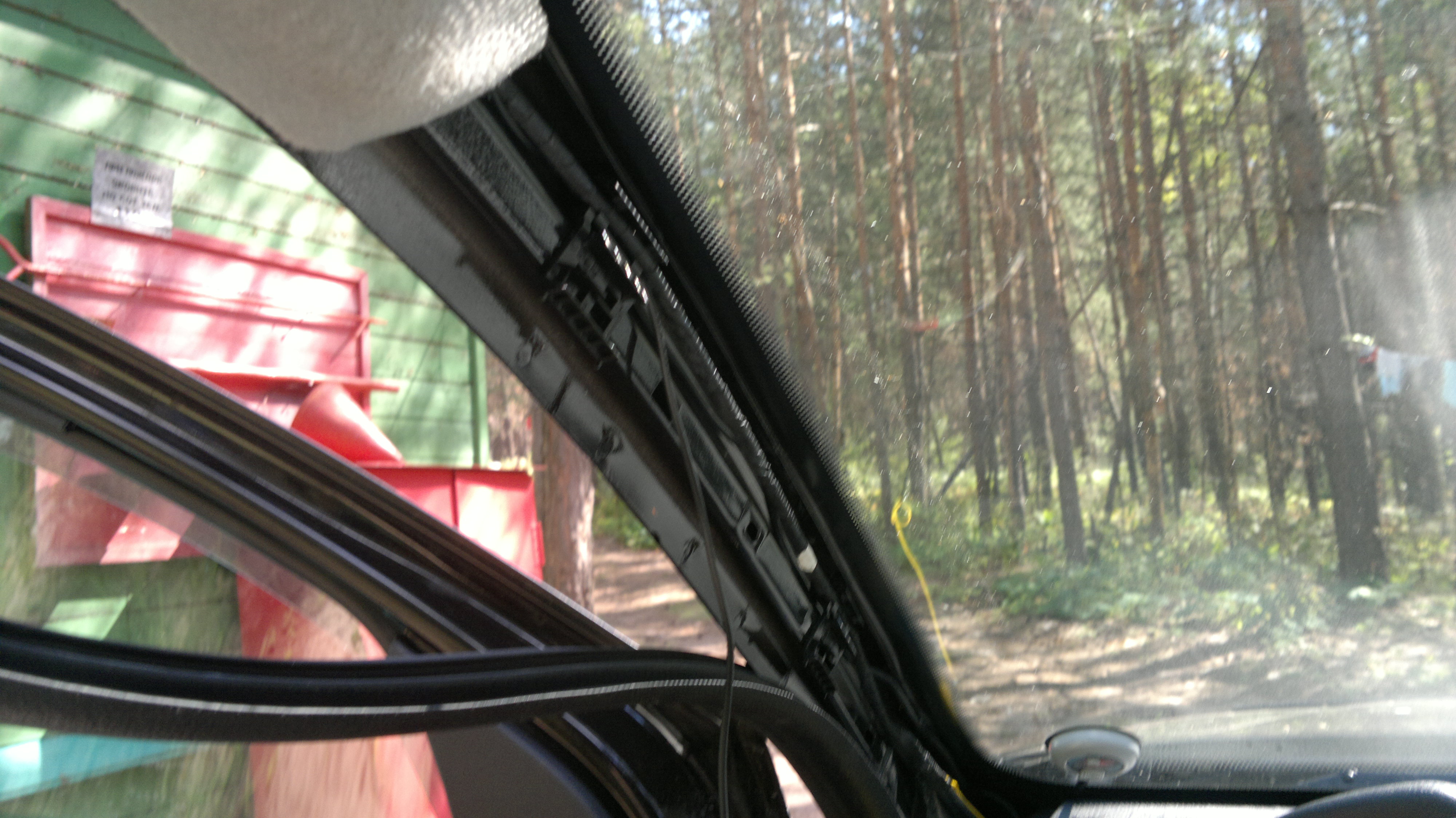

Надоела весюлька на передней водительской стойке (микрофон для громкой связи входящий в комплект INTRO). Информации как подключить штатный на просторах инета не нашел и приступил к самостоятельным экспериментам.
Снял магнитолу на разъеме имеется три провода (красный, белый и черный) идущие по левой передней стойке к штатному микрофону.
Эти три провода так же подключены к INTRO через переходник (красный, коричневый и черный)
Аккуратно снял заглушку с штатного микрофона, нажав на корпус микрофона вытолкнул его из отверстия и извлек его через отверстие под плафон освещения салона...
Изучив и конструкцию штатного микрофона могу предположить, сигнал идет не напрямую МИКРОФОН -> МАГНИТОЛА, а через схему фильтров (либо усилителя).
Так как INTRO использует обычный микрофон (здесь два варианта, усилитель либо собран внутри INTRO, либо INTRO использует схему штатного микрофона). До конца в этом вопросе не разобрался (недельный отпуск подходил к окончанию) и решил попробовать просто тупо пробросить провода к штатному микрофону и припаять непосредственно к динамику (плюс минус выявлял экспериментально).
Использовал провод от штатного микрофона (он уже был протянут под панелью осталось его протащить под обшивкой крыши, откусить микрофон и припаять к штатному)...
Теперь езжу с штатным микрофоном, все работает прекрасно...
ЗЫ. Фото процесса делал мало, так как процесс оказался затянутым на два дня...
Данные сообщения не являются призывом к действиям, все что Вы делаете, делаете на свой страх и риск!
