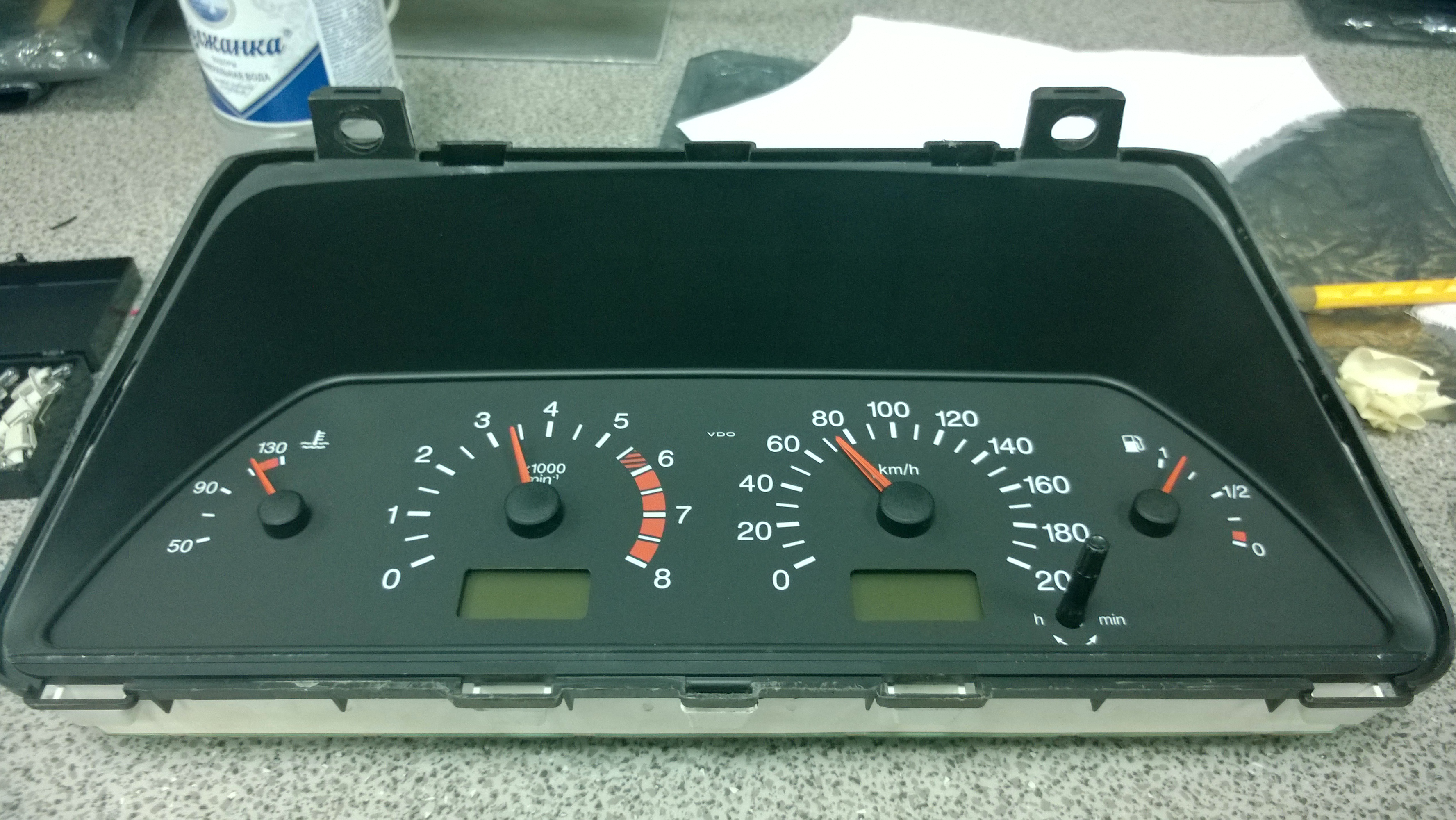

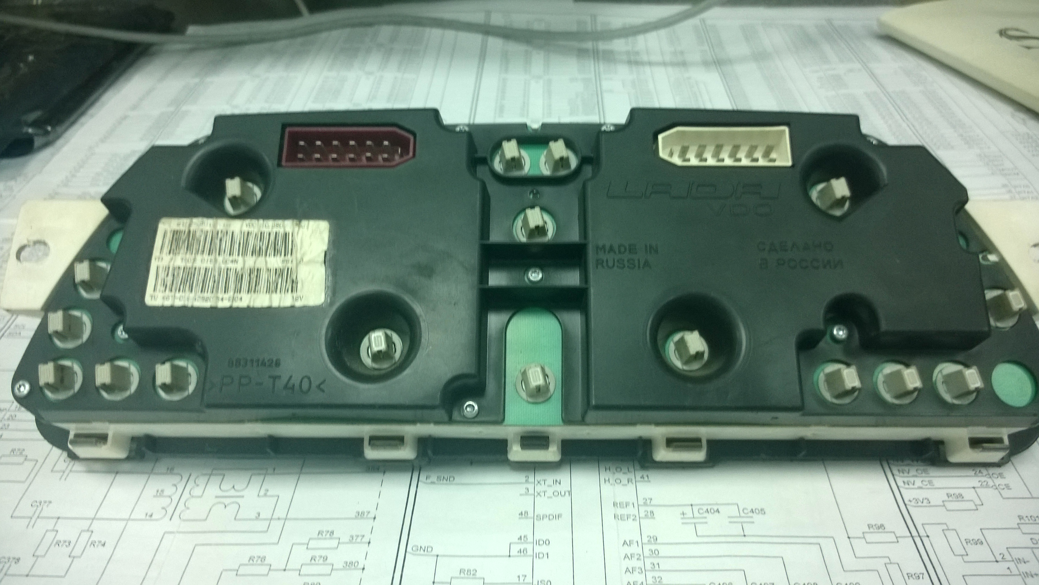

Достался мне тут комплект плат для пересвета приборки VDO для Шнивы от товарища (Диме Quest спасибо)...
Приборку сам не снимал, описывать не буду, а вот процедуры по самой приборке покажу детально...
Было как то так
Вот такой вот комплект, с платой плавного розжига
Приборка нашлась так же сразу...
Начинаем потрошить приборную панель
Винтики, лампочки долой
Стеклышко и прочую атрибутику
Снимается все просто...

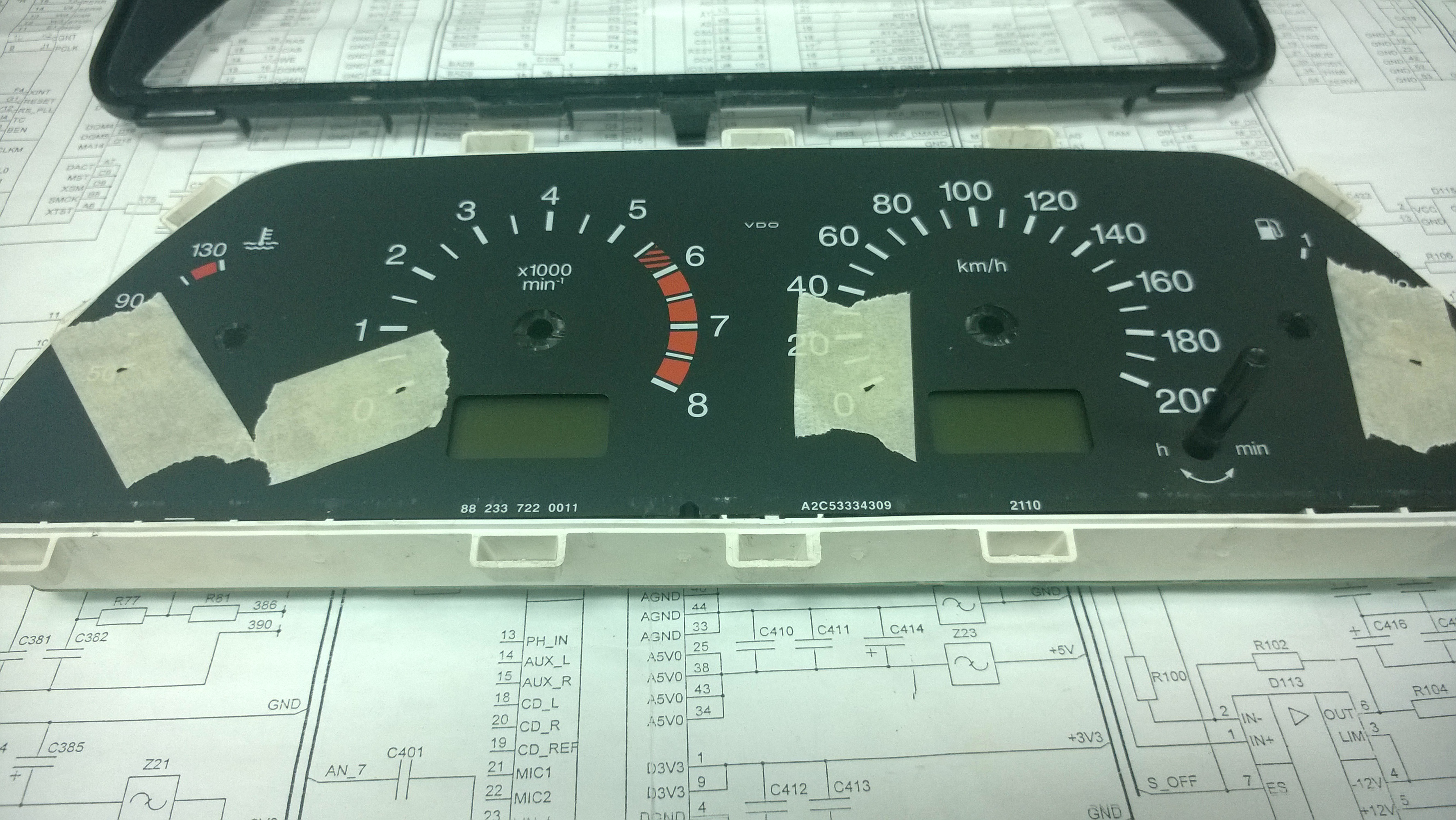

Прежде чем снимать стрелки приклеиваем молярный скотч и отмечаем нижнюю точку показания стрелок (стрелку выкручиваем против часовой стрелки до упора)
После того как отметили, так же аккуратно вращая стрелки против часовой стрелки с небольшим усилием и потягивая вверх снимаем их (по часовой снимается стрелка показания уровня топлива)
Разбираем по частям
Снимаем светофильтр с скином
Разогнув "усы" (фиксаторы) снимаем держатели дисплеев
Снимаем плату
Аккуратно извлекаем дисплеи и убираем их в сторонку, извлекаем светофильтры дисплеев
Вживляем в тело приборки новый светодиодный орган
подключаем и проверяем
Дисплеи синие, шкалы белые, стрелки красные
Светофильтр
Аккуратно отклеиваем скин со светофильтра и убираем его в сторону (о скине ниже)
Штатный светофильтр дорабатываем, рассверливаем отверстия под стрелки (я рассверлил диаметром 18 мм). Торец отверстия закрашиваем черным маркером
Это необходимо для разделение белого и красного цветов... Под стрелки делаем "колодцы"...
Для этих целей можно использовать любой подручный материал, например одноразовый шприц
Обклеиваем его черным аракалом для того что бы не просвечивал, нарезаем кольцами необходимой толщины (высота от светодиодной платы до светофильтра) и приклеиваем либо к плате, либо к светофильтру
Вот так оно выглядит

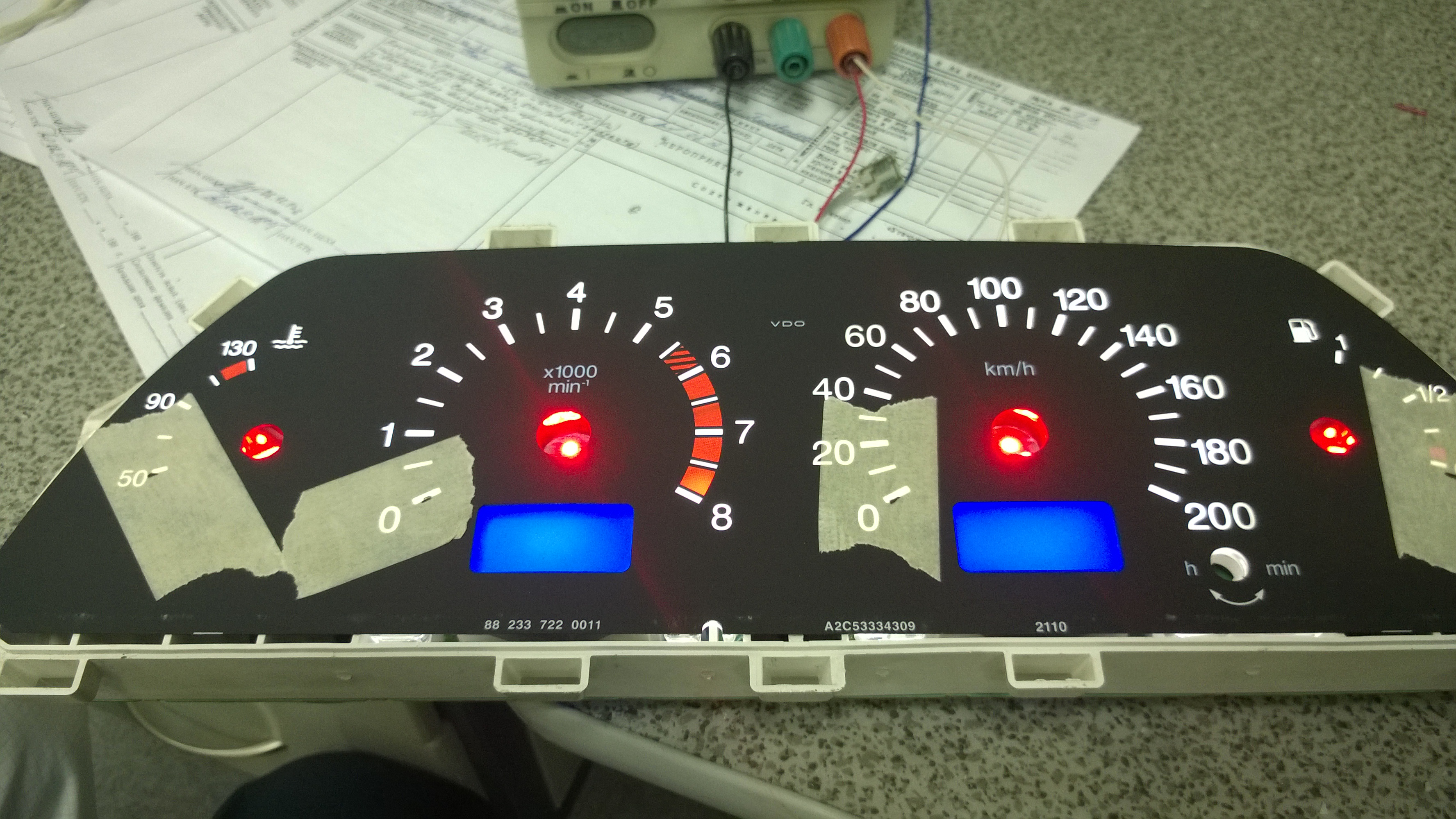

Еще раз включаем
Скин и светофильтры дисплеев
Потребуется: аккуратность, терпение, спирт, ватные тампоны и ватные палочки...
Ватным диском со спиртом аккуратно смываем с светофильтра дисплеев зелено-синию краску
Было
Стало
Так же и по скину, ватными палочками аккуратно с внутренней стороны смываем зеленую краску (фото не делал)...
После того как всю "зеленку" смыли проверяем результат
Все светится все замечательно, припаиваем провода к плате приборки
Монтаж
На фото все хорошо видно
Черный - GND (Корпус)
Белый - +12V после зажигания
Красный - +12V с АКБ
Синий - с выключателя габаритных огней
Монтаж ведется на белый разъем приборки (нумерацию контактов не помню)...
Собираем в обратной последовательности (останется семь лишних лампочек )... По установке стрелок, их ставить нужно так же как и снимали, только уже тянуть не вверх, а слегка надавливая и вращая против часовой стрелки (стрелка указателя топлива по часовой)...
Немного остановлюсь по "плавному розжигу" - из названия все понятно, контроллер имеет два отдельных настраиваемых канала (по 10 шагов яркости на каждый). В данном варианте стрелки и дисплеи на одном канале, шкалы на втором. Так же настраивается яркость ночного режима. Имеется настройка времени разгорания и время затухания поканально...

Досталась в работу панель климатической установки (в народе просто "печка")... Как снимается и разбирается - отдельная история и относится к хозяину автомобиля, мне же досталась только панель...
Собственно сама панель

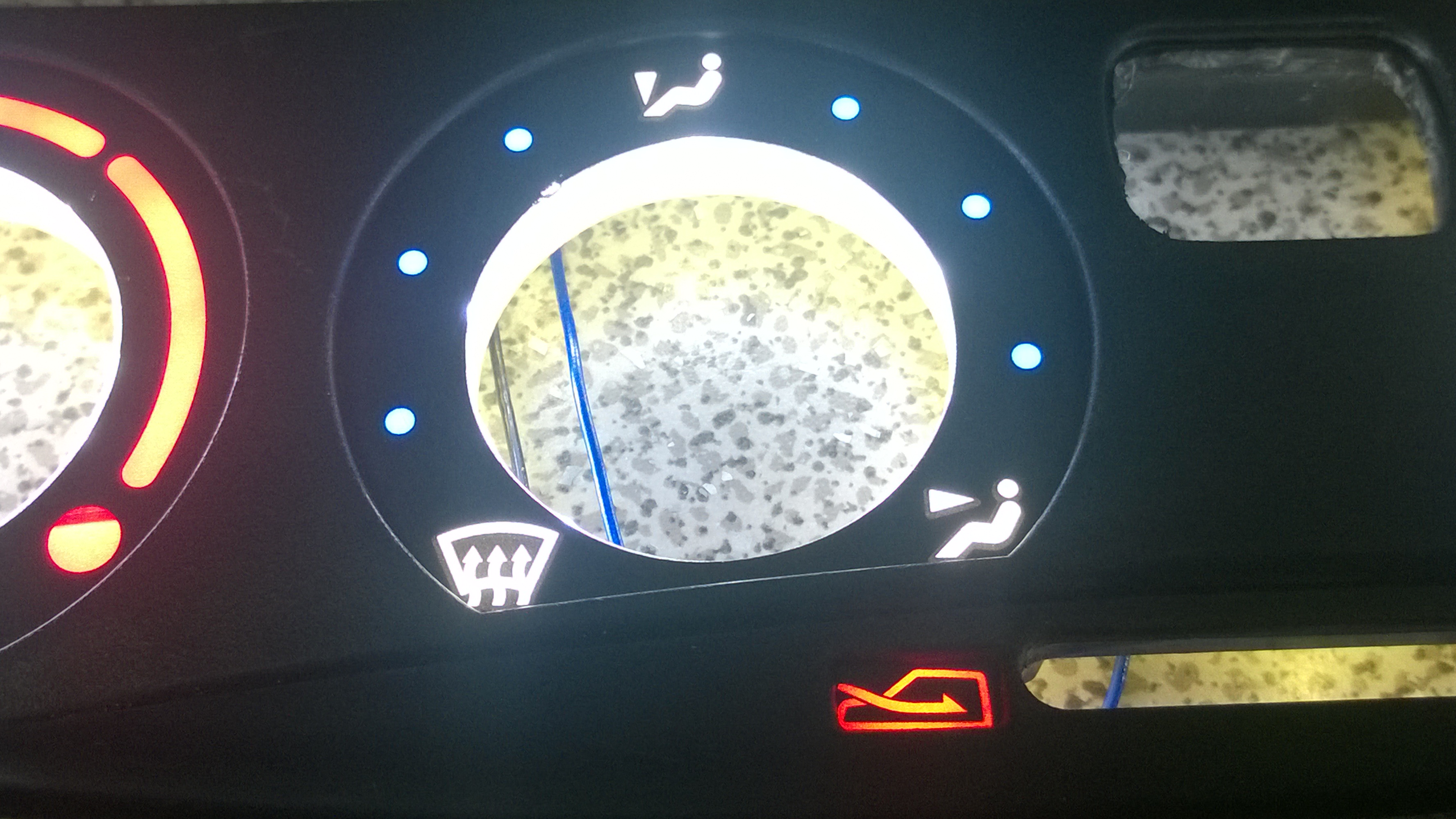

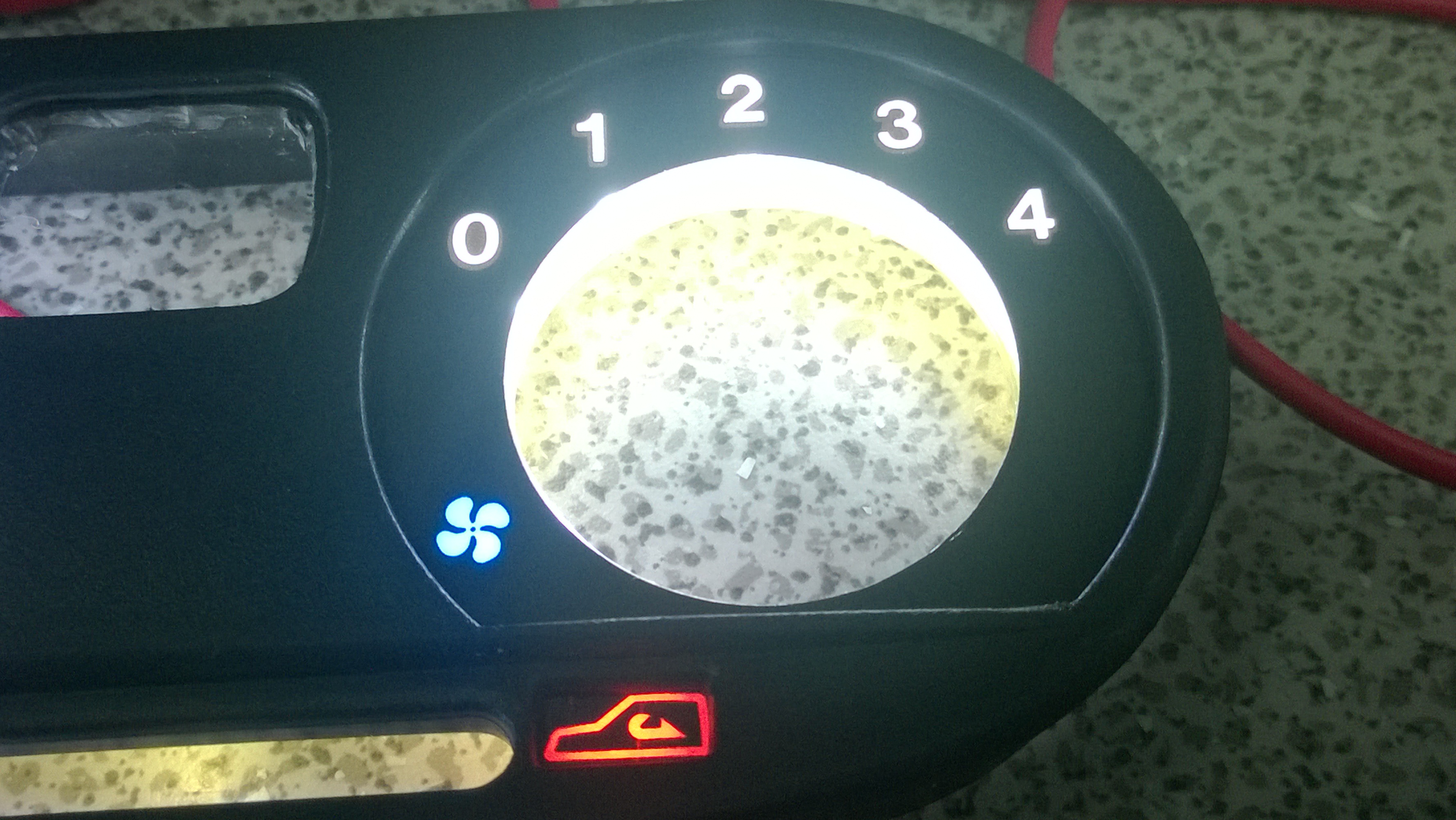

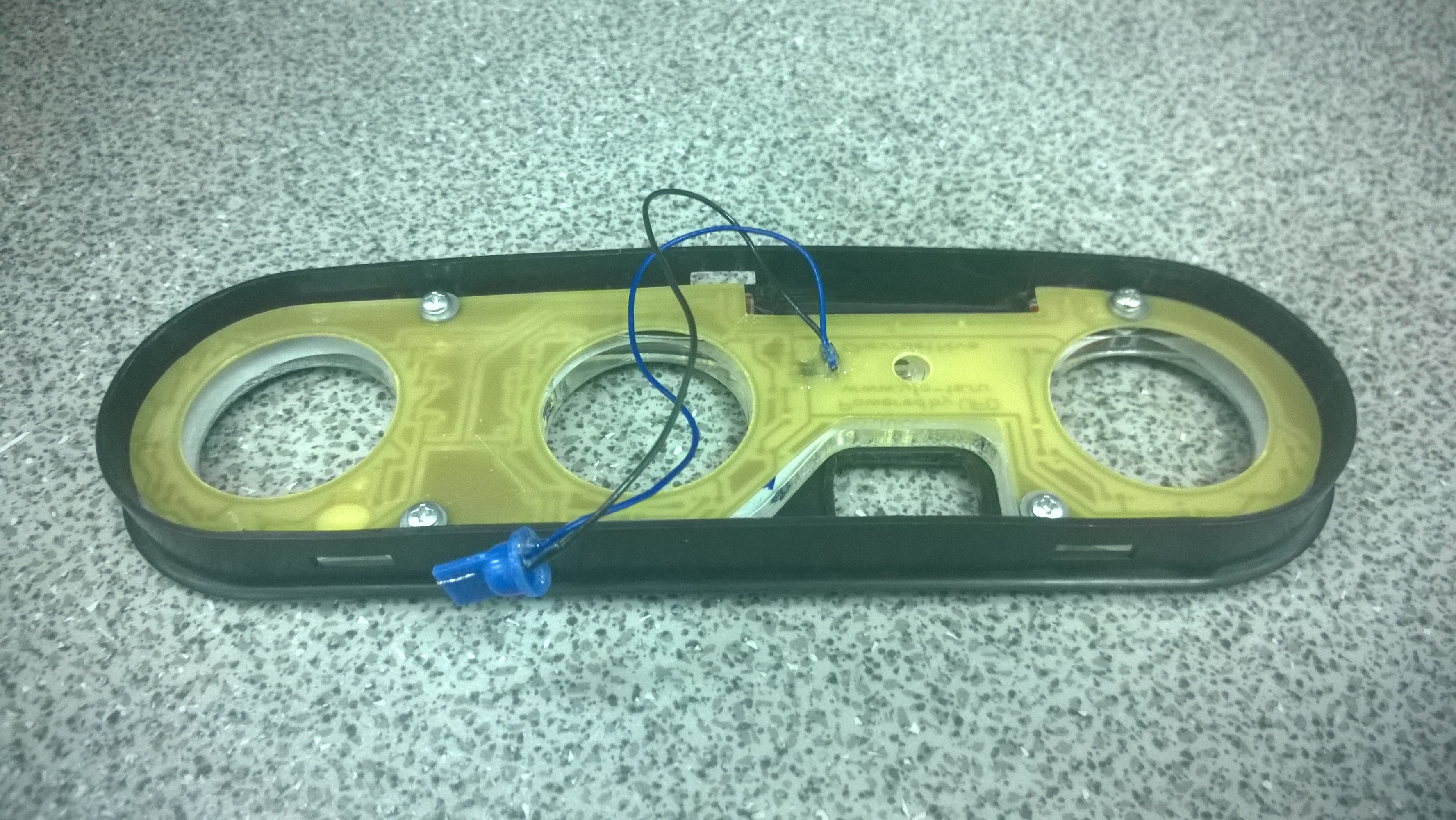

Изготовлена плата под данный тип "печки"
Все что потребуется, это 10 резисторов, 30 светодиодов, 1 диодный мост и терпение )))
Монтируем элементы на плату и готово... Уже смонтированная и залакированная
Включаем, проверяем - светится
Штатный светофильт
Штатный светофильтр требует небольшой доработки напильником.... Т.е. требуется выровнить светопропускающие поверхности для равномерного распределения света. К сожалению фото до доработки не делал... После:
на фото видно сточенные места...
По желанию и вкусовым особенностям применяем витражную пленку для смены цвета
Светофильтр готов...
Собираем
Включаем

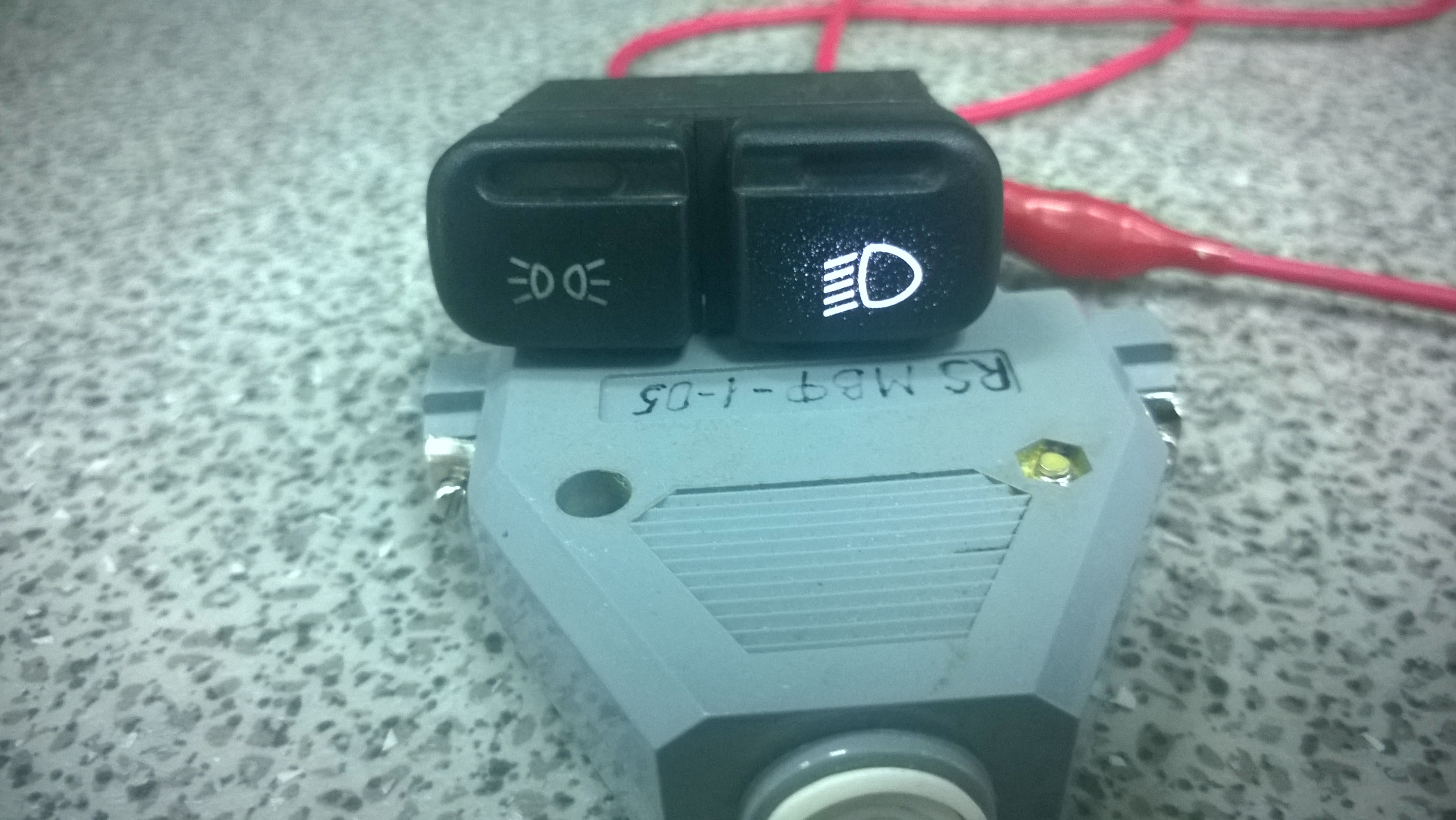

По кнопкам, сложностей основных нет, единственное это выпаять и впаять диоды в колодцах (разбирать и выпаивать плату из кнопки сложнее и процедура будет более трудоемка)...
Кнопки
Изумительный зеленый свет
Снимаем верхнюю крышку (она же и светофильтр)
Перепаиваем диоды
Было
Стало
Фотоэкскурсия по салону данного автомобиля будет позже, после установки всех составляющих )))

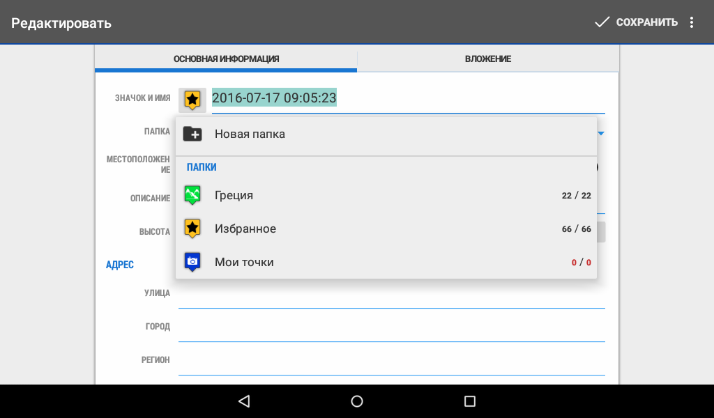

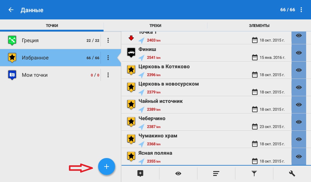

По умолчанию Locus Pro. Точки
- Можно ли сделать маршрут из POI, чтобы последовательно вел к его точкам, например, твои точки на Олимп
Путевые точки служат для идентификации расположения различного рода мест, интересных для пользователя. Это могут быть и физические объекты, и адреса, и просто точки на карте. С помощью путевых точек, пользователь может отметить любимые места рыбалки, удобное место для стоянки, источники питьевой воды и т.п. При планировании путешествий, путевые точки выступают как ключевые отметки маршрута, связанные с изменением направления движения, местами ночевок и переправ, культурными и природными памятниками, которые необходимо посетить.
Очень интересно создавать и вести свою базу точек POI. Термин «POI» (point of interest) дословно переводится как «интересные точки». Фактически они являются «путевыми точками» (waypoints).
Locus имеет очень удобный сервис для создания и хранения точек.
Точки на карте
На карте Ваши точки могут выглядеть по разному, все зависит от того как Вы их обозначите при установке
Для того, чтобы перейти в хранилище точке
Переходим в меню
В меню жмем кнопку "точки"
Попадаем в хранилище треков и точек. Выбираем папку для точки и устанавливаем точку
Здесь есть меню экспорта-импорта, редактирования и удаления отдельной папки. Можно добавить новый раздел в меню папок
В этом же меню добавляем точки
Для смены пиктограммы/значка жмем на значок для его изменения/выбора и выбираем

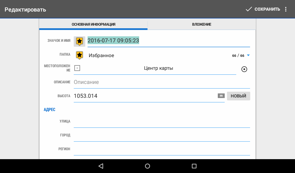

Выбираем папку хранения точки
Выбираем местоположение точки (точку можно задать различным способом, например по координатам)
Выбираем тип вводимых координат (жмем треугольничек напротив типа координаты)
Выбираем тип ввода координаты (кому как удобно и зависимо от имеющихся данных)
Вводим координаты
Добавляем название и прочие атрибуты

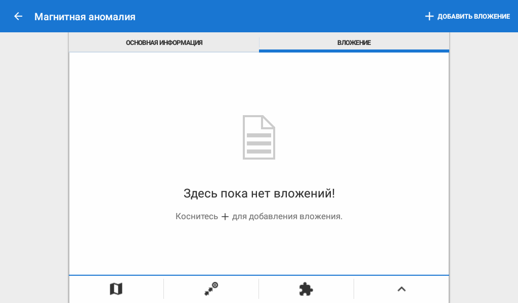

Можно добавить вложение (фото или видео), например фото
Например добавим уже имеющееся фото
На карте при наведении на точку будут отображаться фотографии
Ввод и редактирование точек можно и осуществить одним нажатием на кнопку (для этого в настройках добавляем кнопку "быстрого запуска")
