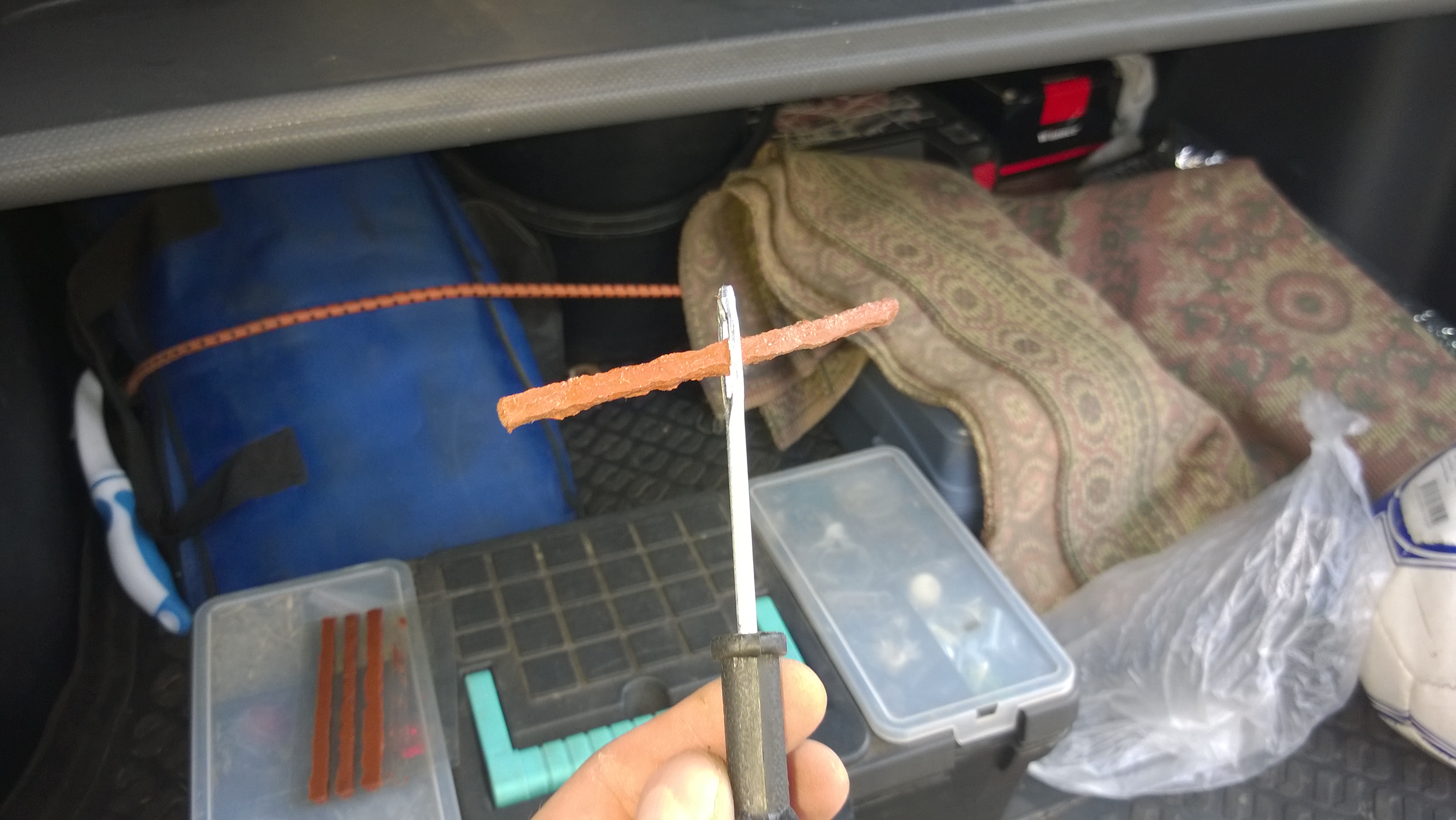

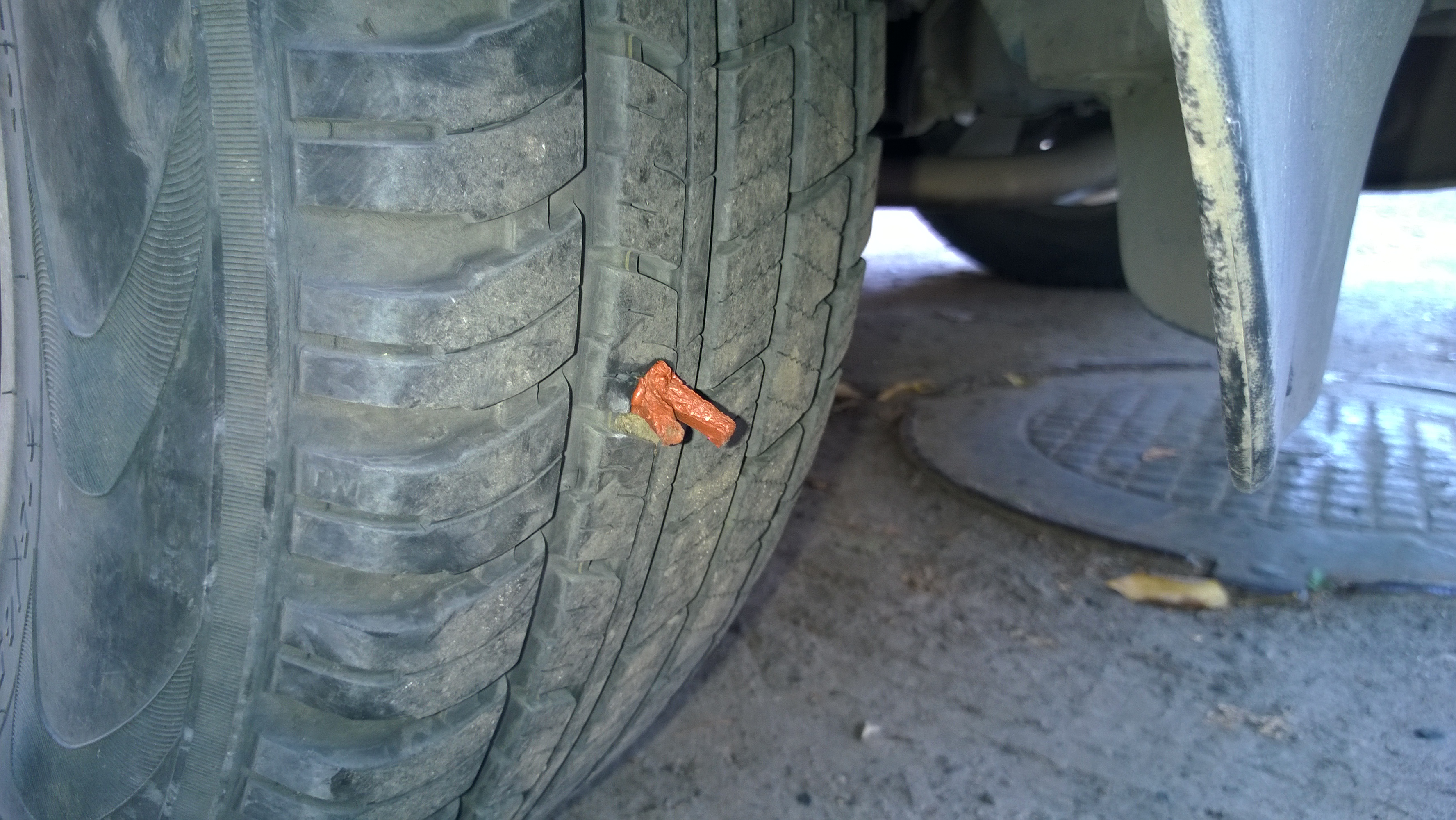

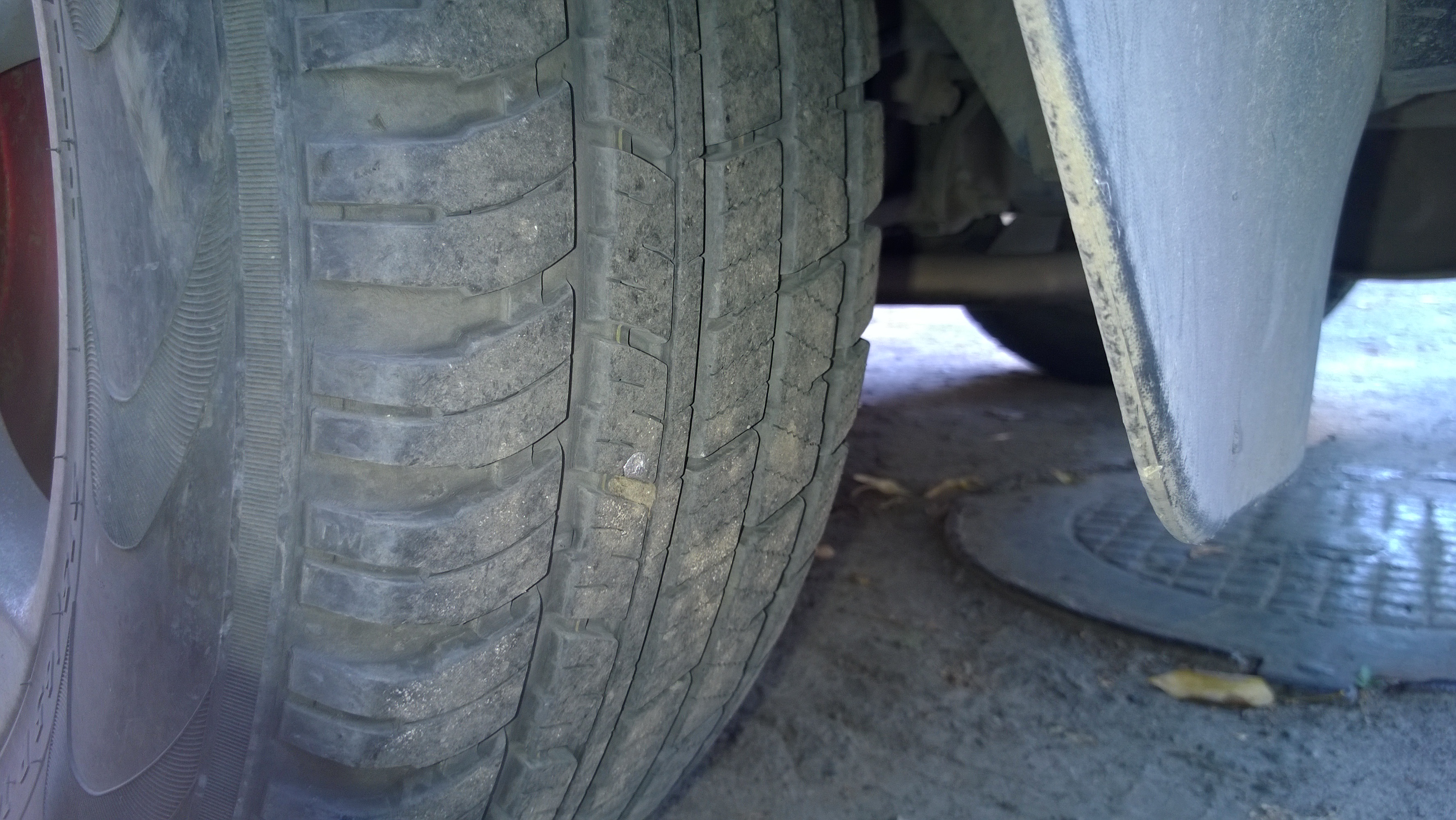

По умолчанию Шиномонтаж на месте
Очередной раз нашел где то саморез... В органайзере вожу рем.комплект купленный ранее... Ремонт осуществлен на месте...
Хорошая вещь. Надо будет себе прикупить. По цене как одна заделка прокола в шиномонтажке выходит (даже чуть дешевле), а хватает надолго.

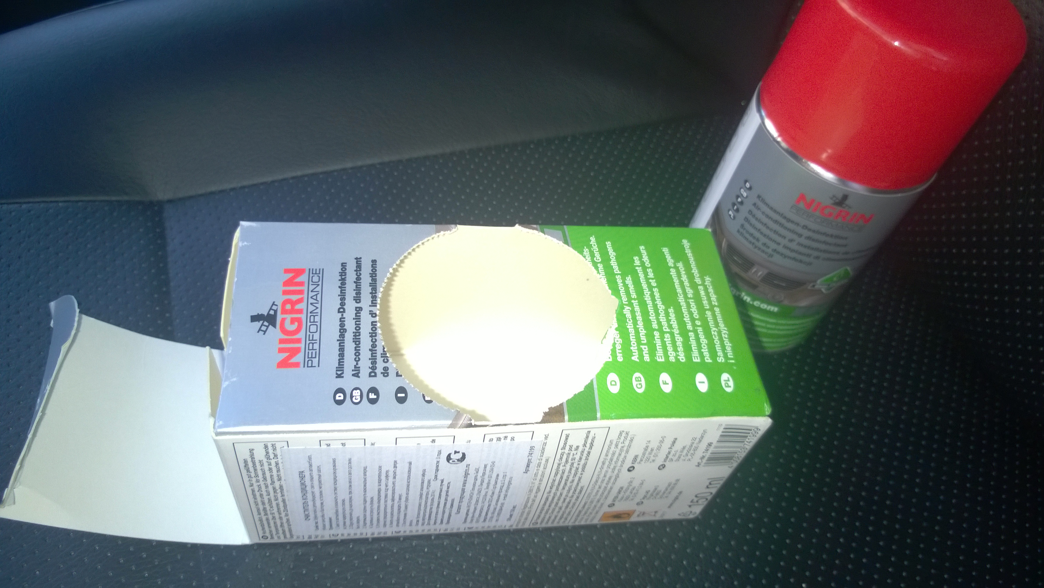

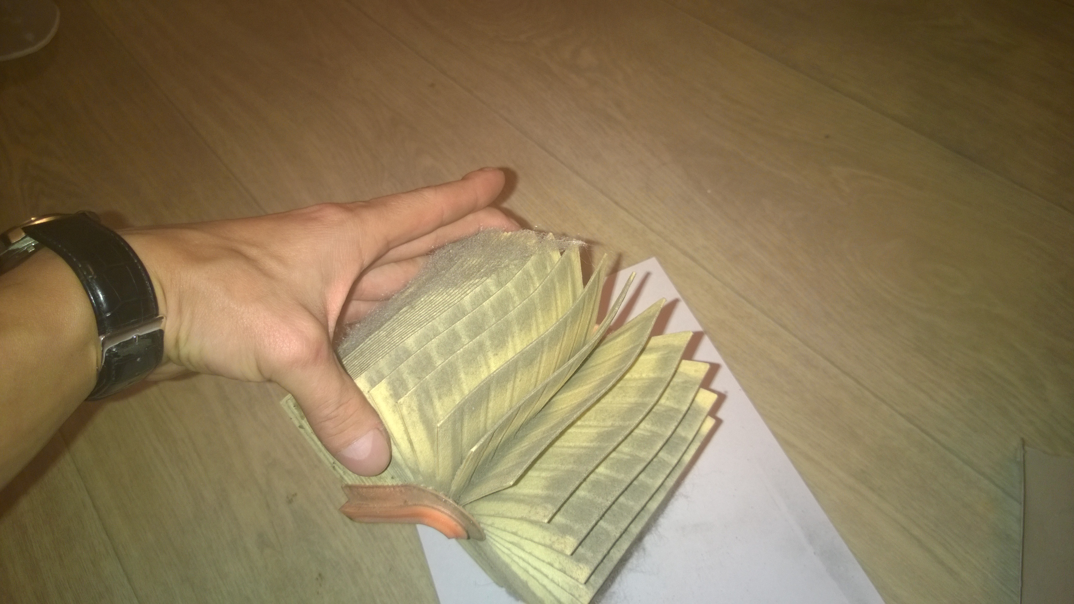

Провел дезинфекцию системы кондиционирования.
Процедуру выполнил в соответствии с монуалом. Включил рециркуляцию воздуха внутри салона. Направление на лобовое стекло. Скорость вентилятора на 4. Температура - холодный на максимум. Придвинул передние сидения максимально вперед, установил флакон, нажал и зафиксировал спрей. Оставил заведенной на 10 минут.
Обычно же пеной и внутрь заливают. Такое вряд ли поможет.
На Логане сам делал, на Дастере поленился и попросил осуществить в клубном сервисе.
На Логане использовал StepUP, в АлексАвто - Berner. Результат примерно одинаковый. Но Berner воняет значительно меньше, выветрился полностью за несколько часов, а StepUP за несколько дней. Так что мой выбор - Berner, сам или в сервисе по настроению. Ну и года через два.
Старый 15.09.2014, 12:57   #565
Это же кажись очистка испарителя. А я сделал лишь дезинфекцию, не очистку
Старый 15.09.2014, 13:01   #566
Пожалуй, есть как минимум 3 варианта:
1. Распрыскивание в спрея в воздухе, твой вариант. У того же StepUP - это называется освежитель системы кондиционирования.
2. Пена через воздуховоды и салонный фильтр или дренажное отверстие. У StepUP - это дезинфекция кондиционера.
3. Чистка испарителя - это с физическим его снятием, это дорогая процедура, но более эффективная.
По моему, такие формулировки более правильные.

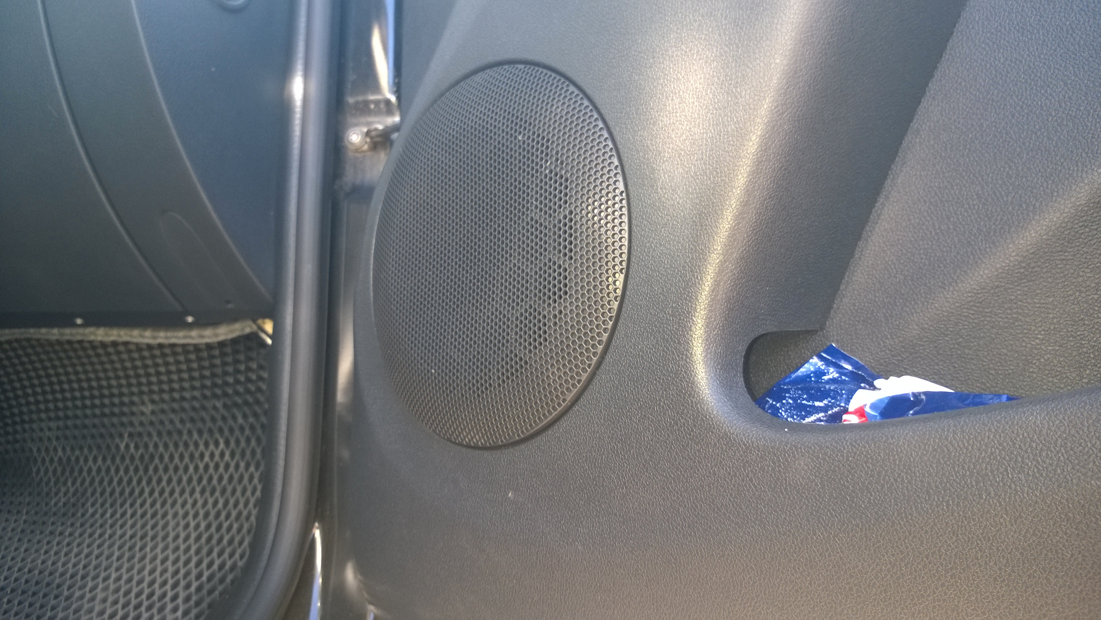

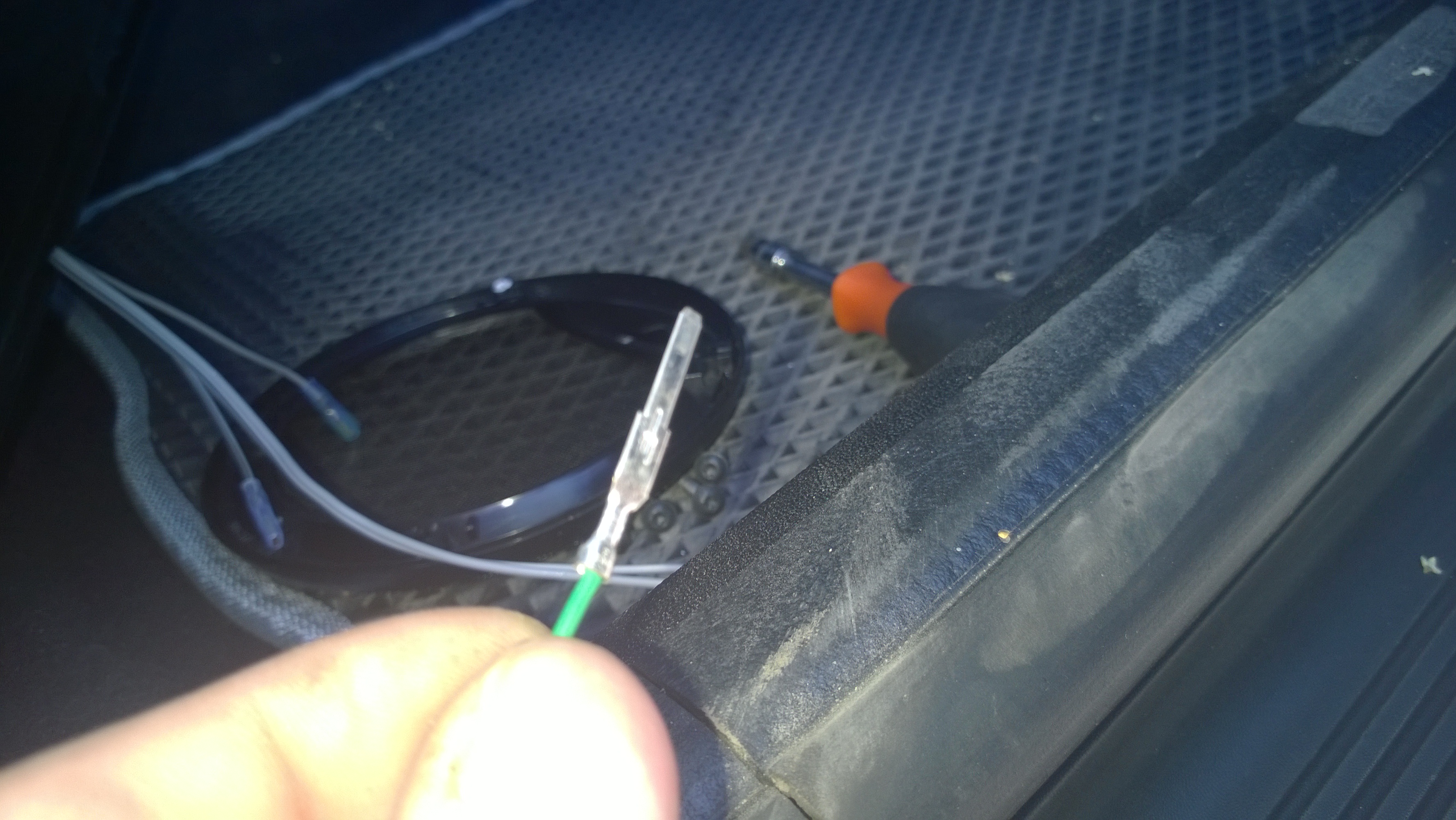

По умолчанию Акустика. Штатные динамики (колонки)
Был как то от форумчан вопрос по проводке передних и задних динамиков, по случаю заменил динамики... В принципе процедура не сложная, но пусть будет...
Снимаем декоративную накладку
Использую пластиковую монтировку поддеваем декоративную накладку динамика/сетку с боку или сверху
Снимаем штатный динамик
Откручиваем торксом на 15 четыре самореза и вынимаем динамик.
Нажав на фиксатор сбоку отстыковываем разъем динамика.
В колодке динамика имеется маркировка "плюса" - это фиолетовый провод

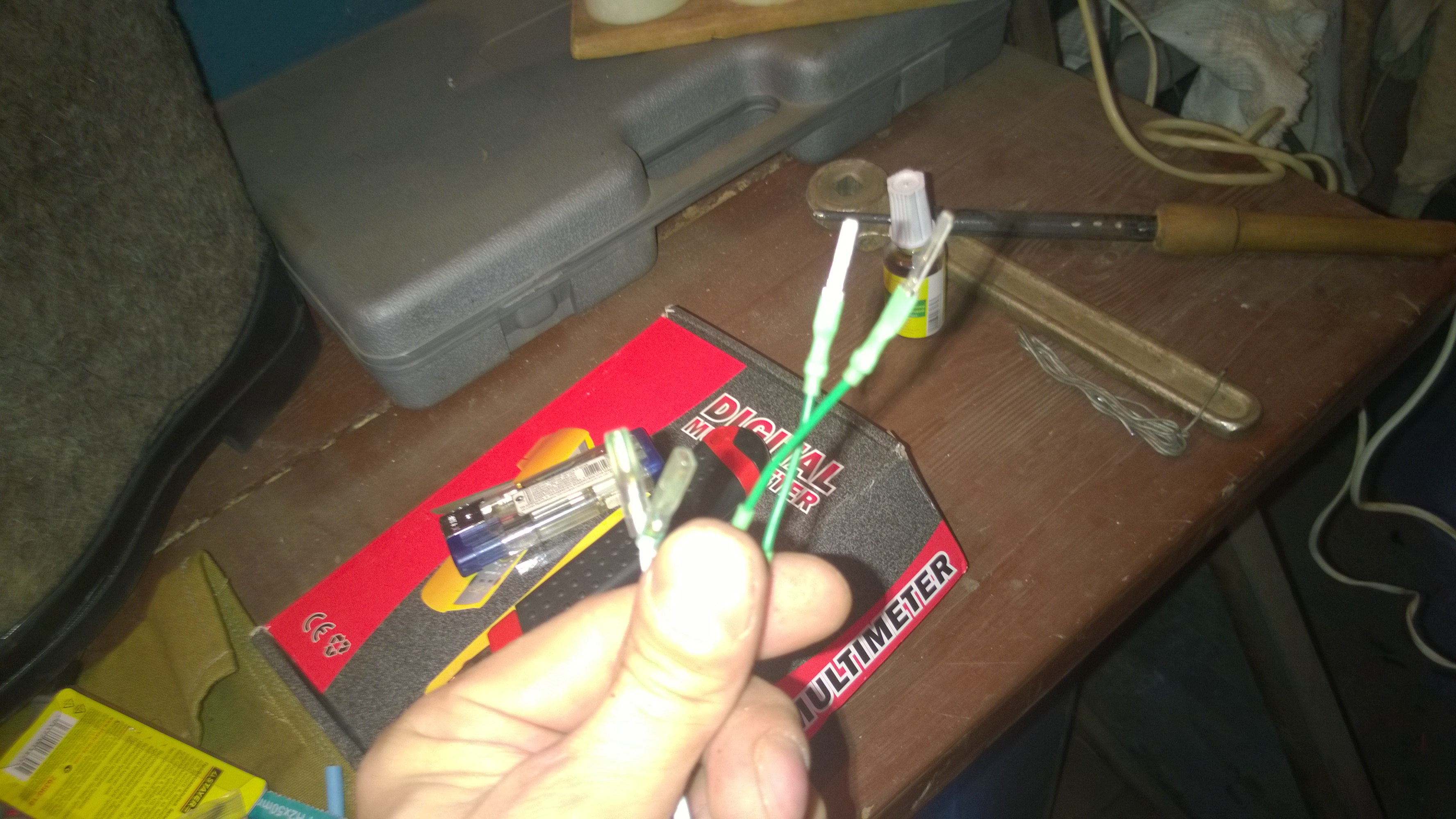

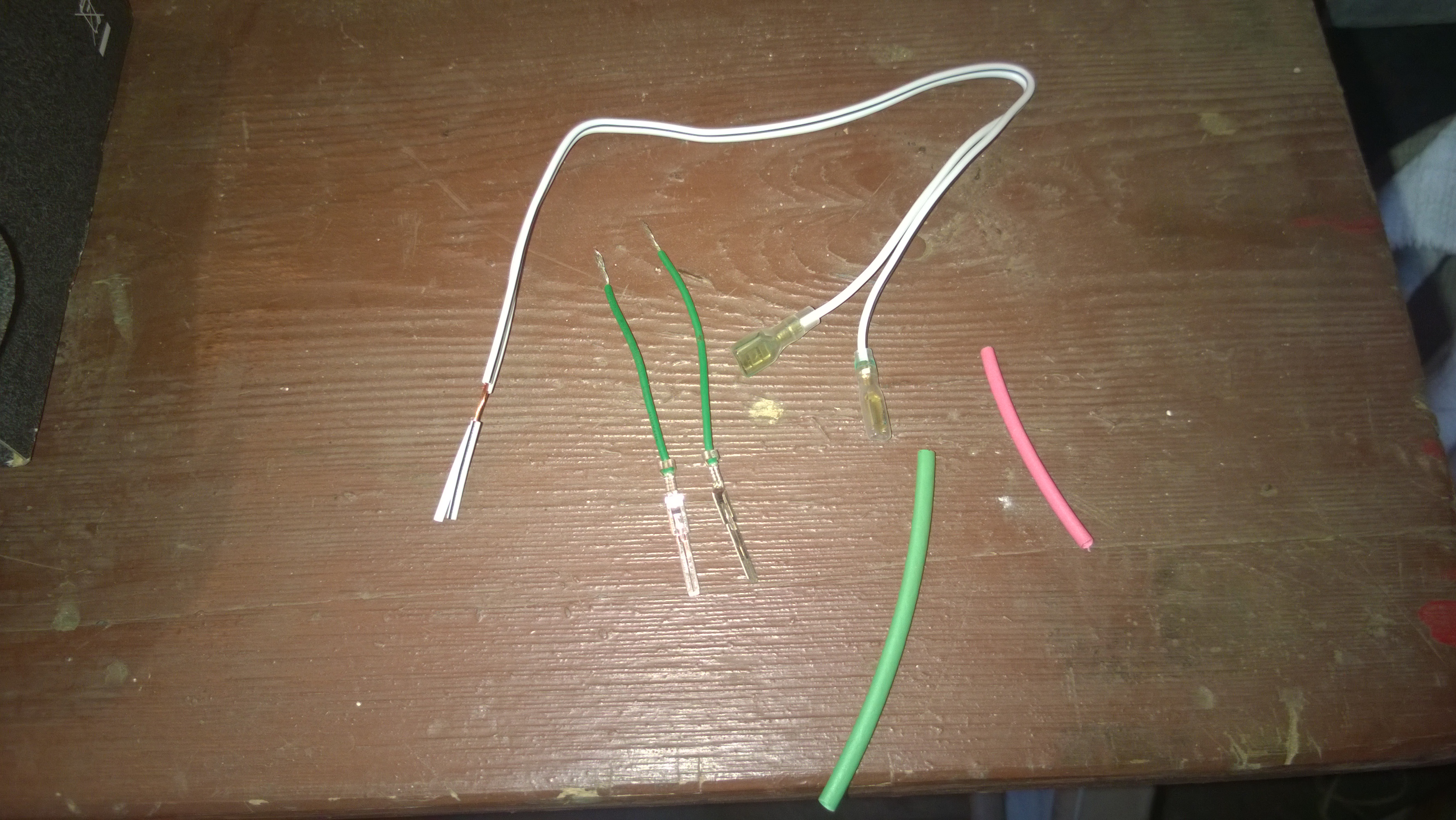

Переходник
Так как на штатном динамике разъем делаем переходник. Подбираем клемму, к разъему штатной проводки и методом пайки (или обжима) делаем переходник. При изготовлении переходника учитываем полярность (на устанавливаемых динамиках узкая клемма "минус", а широкаю "+"). Маркером пометил на колодке разъема жгута "+"
Собираем все в обратной последовательности...
Аналогично во всех остальных дверях.
По цветам проводки
Честно говоря я немного в замешательстве от цветовой маркировки...
1. Водительская дверь: Фиолетовый "+", Бежевый - "-"
2. Передняя пассажирская дверь: Фиолетовый "+", Бежевый - "-"
3. Левая задняя дверь: Фиолетовый "+", Зеленый - "-"
4. Правая задняя дверь: Фиолетовый "+", Зеленый - "-"
В итоге в основной косе жгута Фиолетовый на все четыре двери "+" и не определить без прозвонки на какую из дверей (какой канал) идет, так же по цвету "минуса" можно лишь определить задний или передний фронт, а правый или левый только прозванивать....

Skipper-Влад, где ты раньше был с этими динамиками, переходниками (родные клемы я пооткусал), и тп и тд. Спасибо Влад. буду смотреть соответствие в цветах. Про цвет тоже хаял их.
---------- Сообщение добавлено в 22:34 ---------- Предыдущее сообщение размещено в 22:32 ----------
Воот что значит не слаботочник, я мучался наращивал

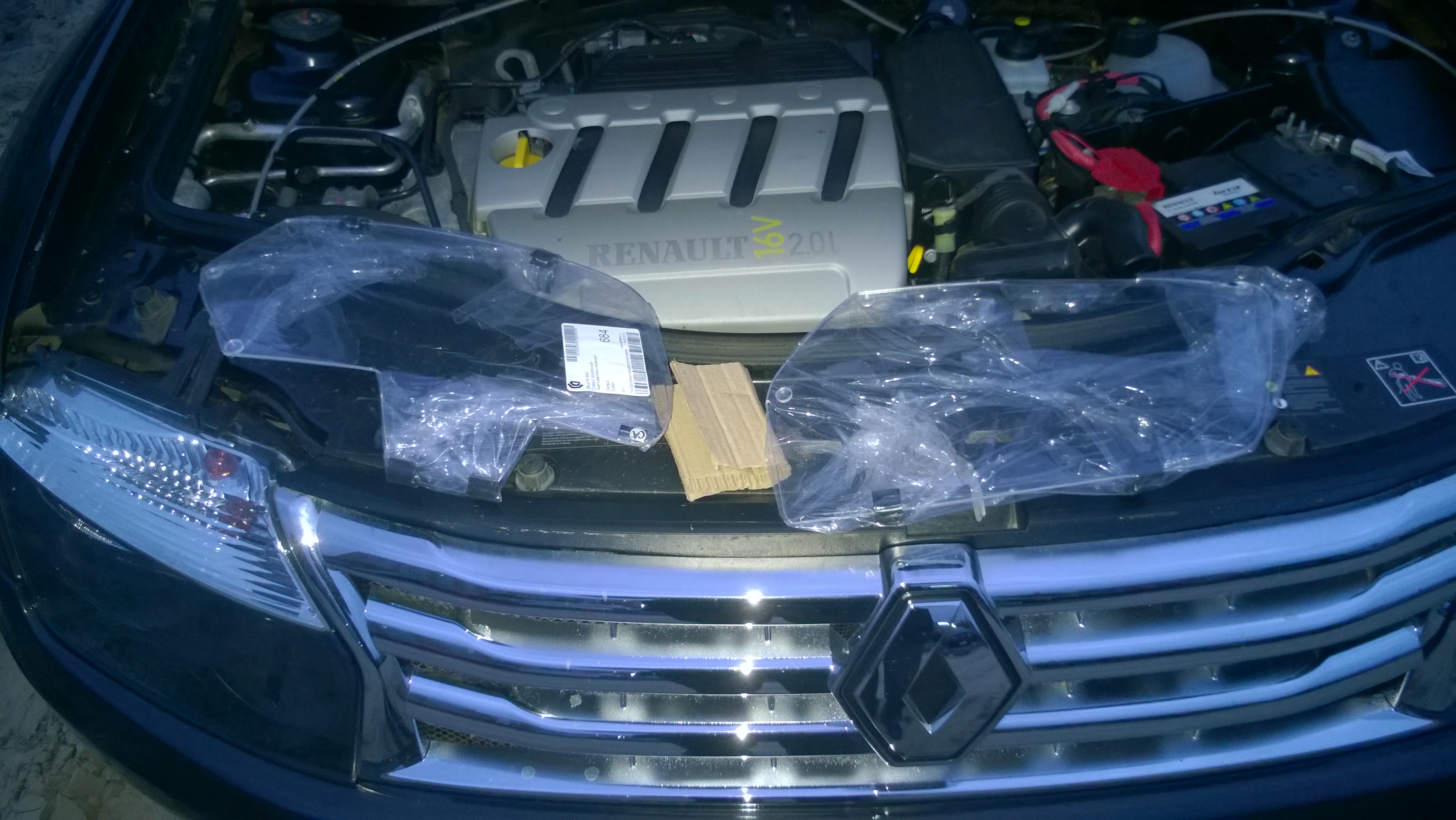

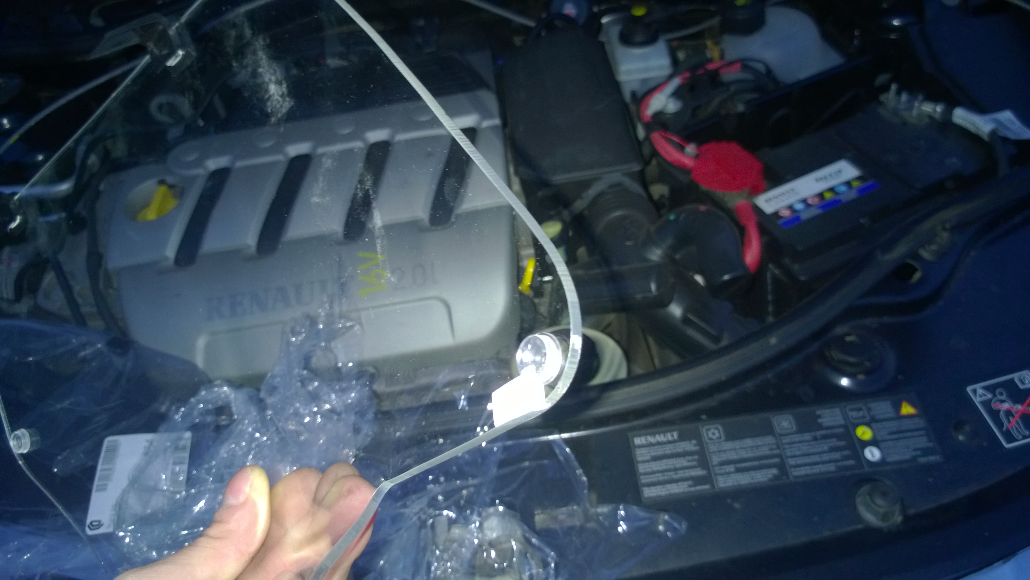

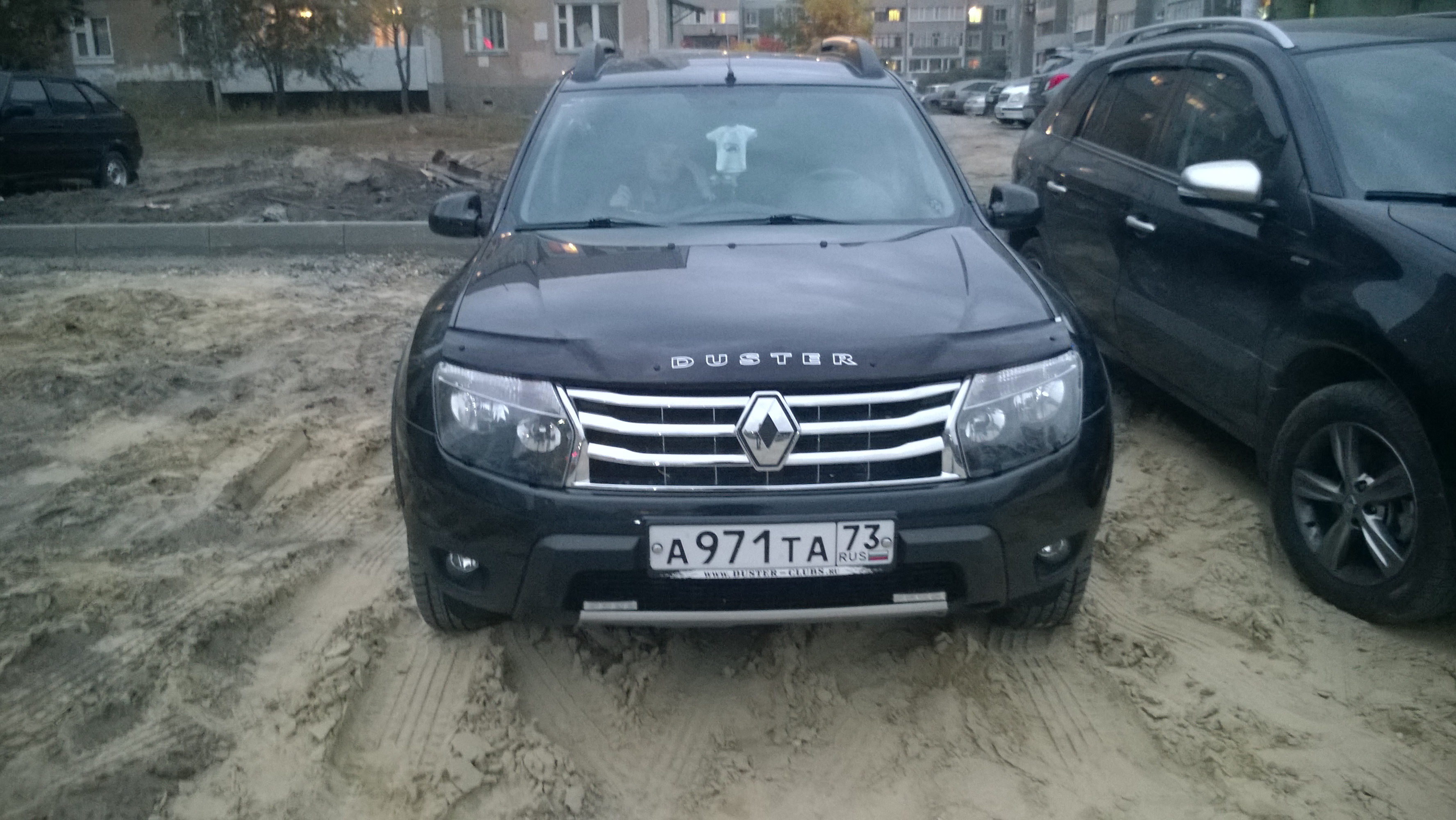

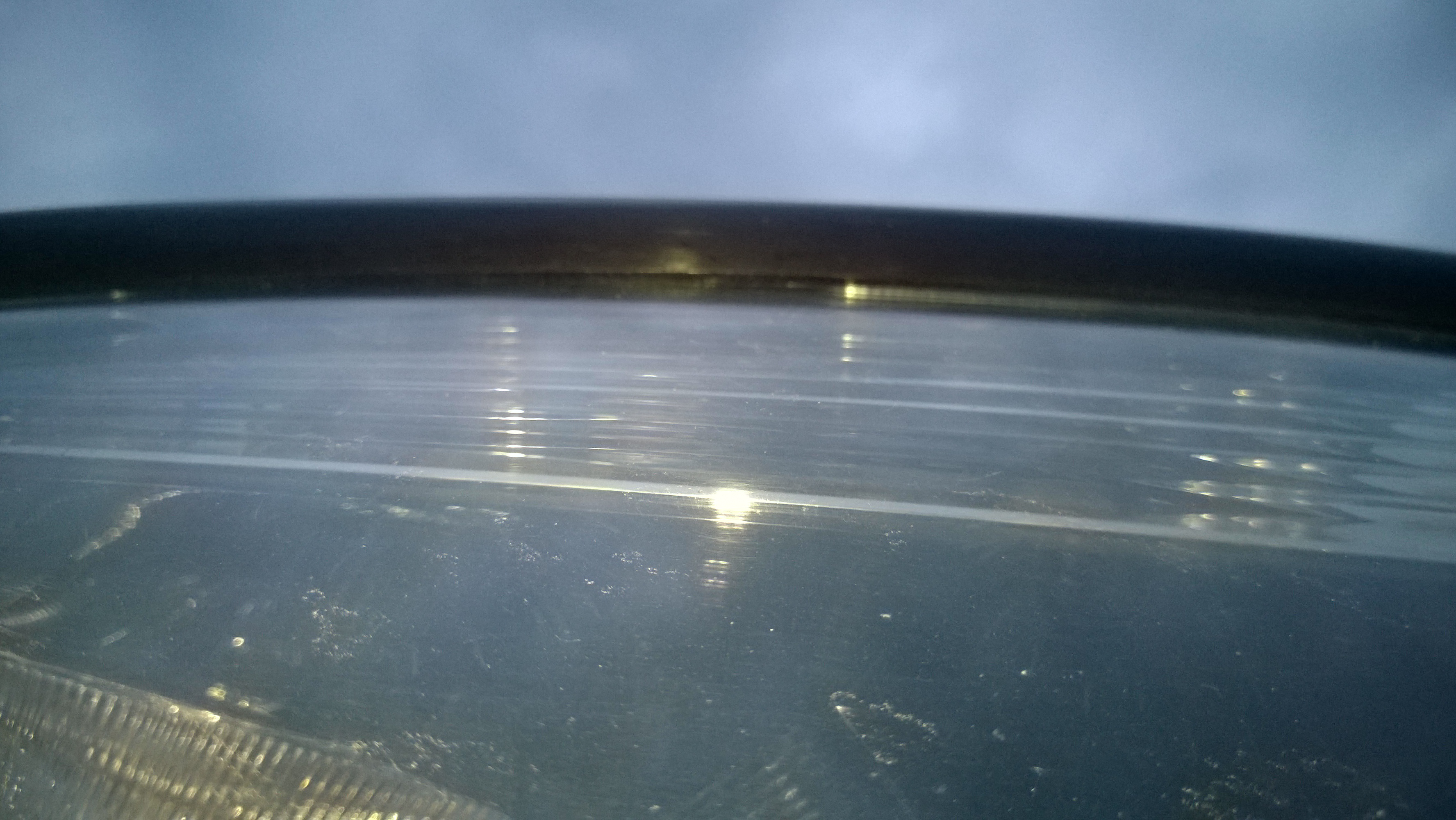

По умолчанию Защита фар от prodeflektor
Сегодня получил защиту фар от нашего партнера serg_tahoe, Саше Sapsan спасибо за доставку
Установка особых сложностей не вызвала. Ориентируем защиту по фаре. Между фарой и бампером заводим нижние направляющие
Нижние направляющие заводим до полного прилегания защиты к фаре (до прижима втулок-ограничителей)
и защелкиваем верхний фиксатор на фаре
Делов на три минуты
Зазоры между дефлектором капота и защитой посмотрел, все замечательно встало, касаний нет
Результатом доволен

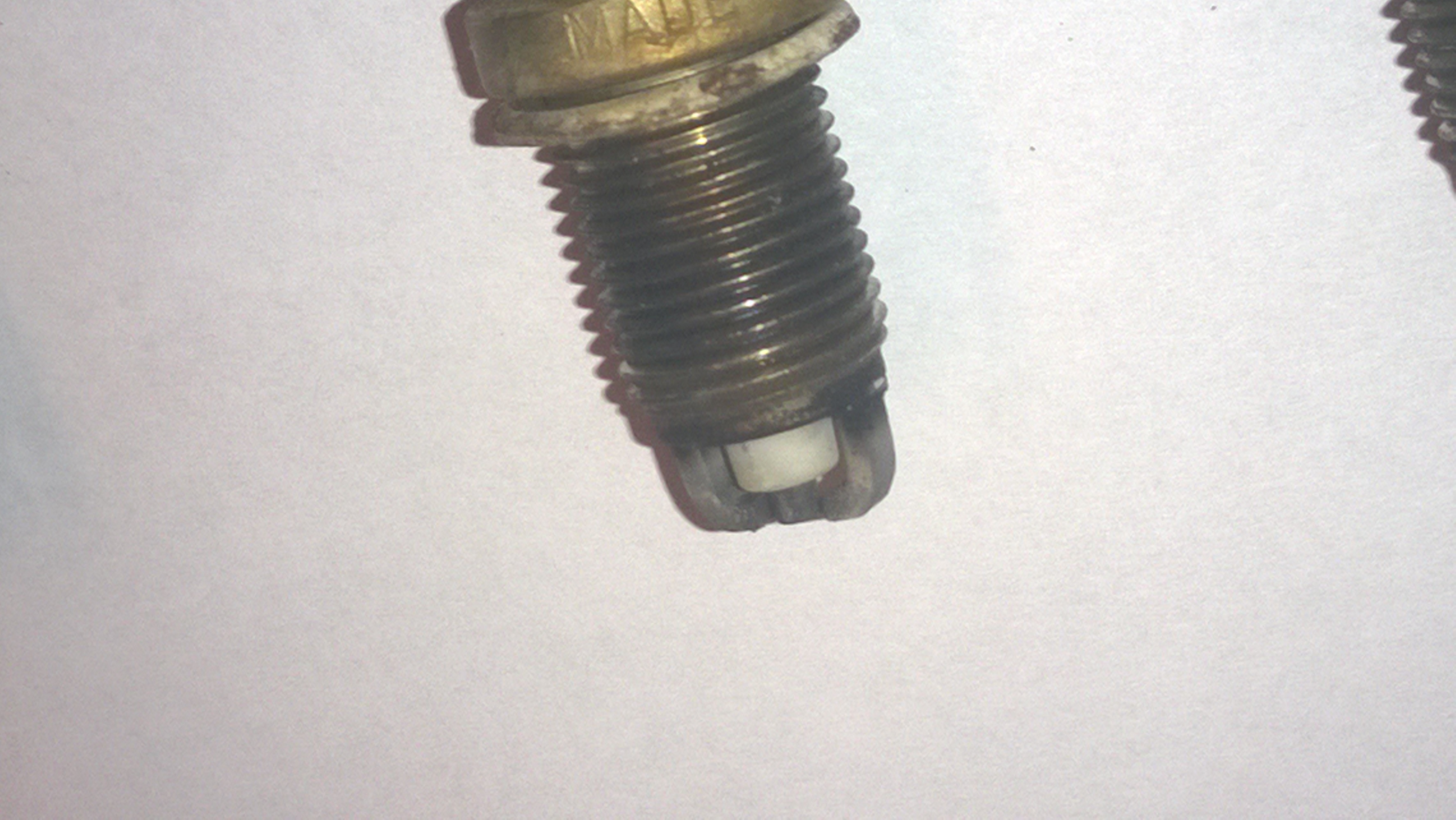

По умолчанию ТО-2 (2 года эксплуатации и 26157 км пробега)
Сегодня Барсику исполнилось 2 года. Два года и второе ТО. ТО проводил у ОД в городе Ульяновск. Расходники были приобретены у нашего партнера Exist.ru:
1. Фильтр воздушный двигателя Renault - 8200431051
2. Свеча зажигания двухконтактная Renault (4 шт.) - 7700500168
3. Фильтр салона Renault - 8201153808
4. Прокладка сливной пробки - 110265505R
В итоге плановое ТО обошлось в 6092,5
При проведении ТО обратил внимание на ржавчину на третьей форсунке
Утром ехал на работу, задергало... Замигал «Check-Engine» , пропала тяга...
Приехал подключил мотор-тестер - ошибка Р0303 , пропуски зажигания в третьем цилиндре...( напоминаю, что цилиндры считаются от КПП, т.е. справа на лево )
Снял катушку, в колодце вода, стенки колодца в ржавчине !!!
[/URL]
Воду продули из колодца, свечку заменил. Катушку протер, поменял местами со второй катушкой. Скинул ошибку завел. Работает...
Откуда там вода, только догадаться можно... Может быть попала из-за не плотно и кривостоящей резинки уплотнительной на самой катушке, может еще что, но не со шлангов омывателя, они висят так, что вода не попадет в катушку никак, да и декоративная крышка не дала бы... Все остальные свечные колодцы сухие.
В итоге машина работает ровно. Покатался, проблемы нет.
Только у меня не троило и чек не горел... Поговорил с механиком, такое он встречает на всех дастерах, но причину не знает....

Влад у меня тоже самое. Ржавчина в колодце.
Старый 04.10.2014, 20:04   #576
Вопрос остается, откуда она там? и почему только в третьем?
Старый 04.10.2014, 23:21   #577
Сообщений: 10,702
Была у меня похожая беда на Симболе. Вылечилась заменой катушек,вроде Beru поставил. У родных дрянные резинки уплотнения, быстро умирают, влага попадает в колодец и умирает уже катушка. Как то так....

над этим колодцем случайно форсунка омывайки не расположена?

Да именно так, над ним форсунка, но у меня она закрыта http://duster-clubs.ru/forum/showpos...5&postcount=22

Skipper-Влад, крышечка для красоты... конденсант найдёт путь в низинку... как не меняй русло!
