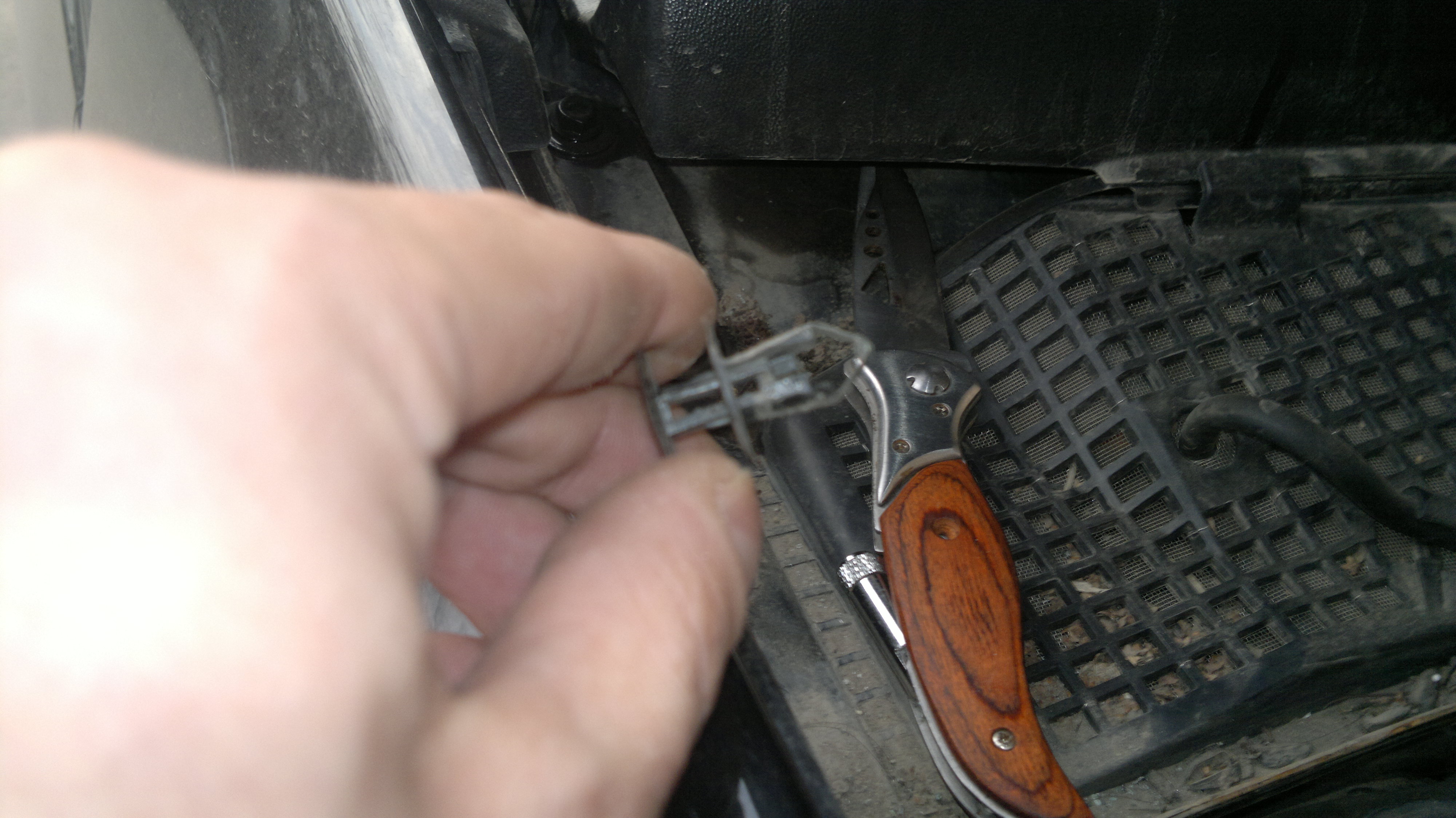

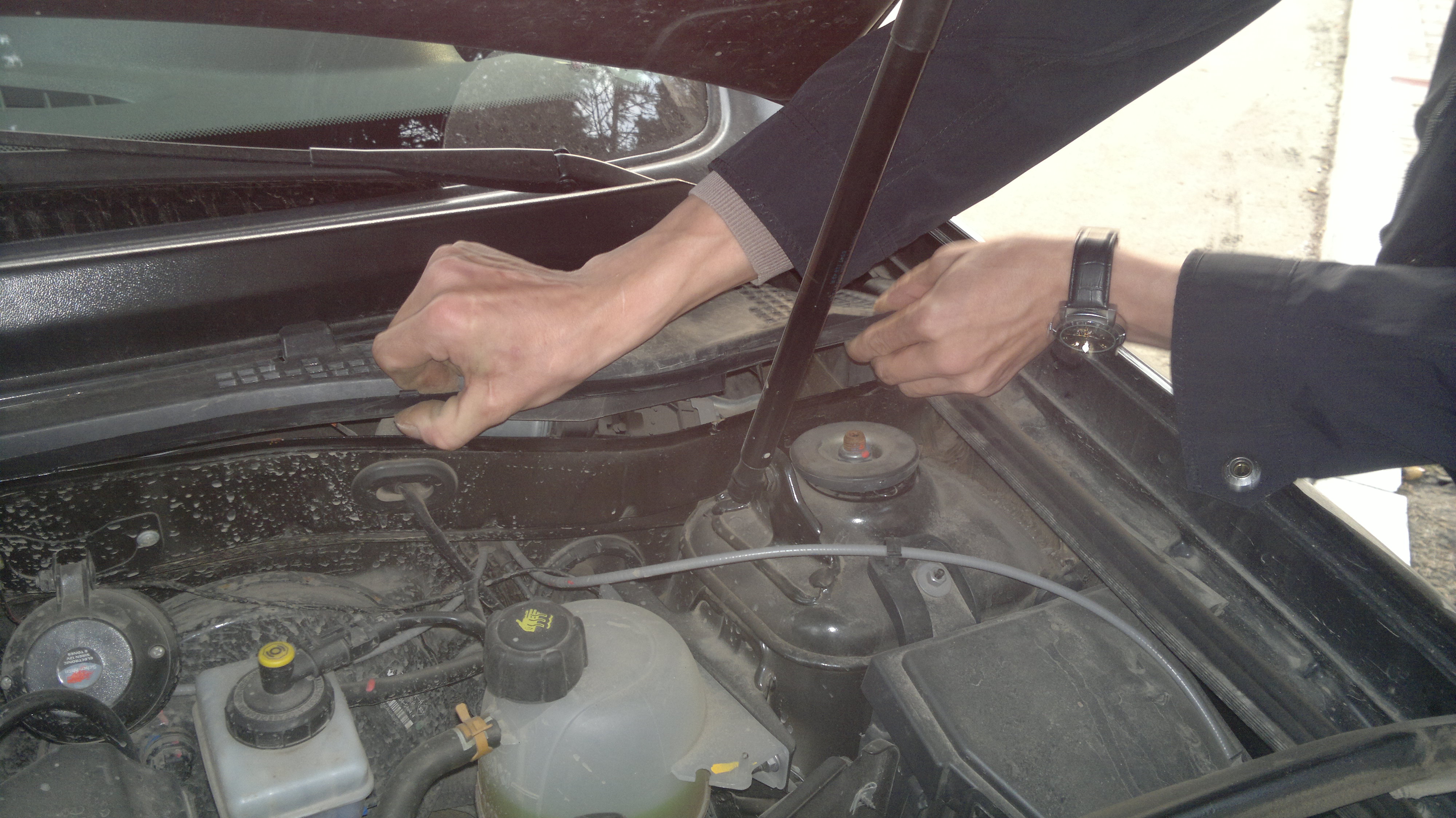

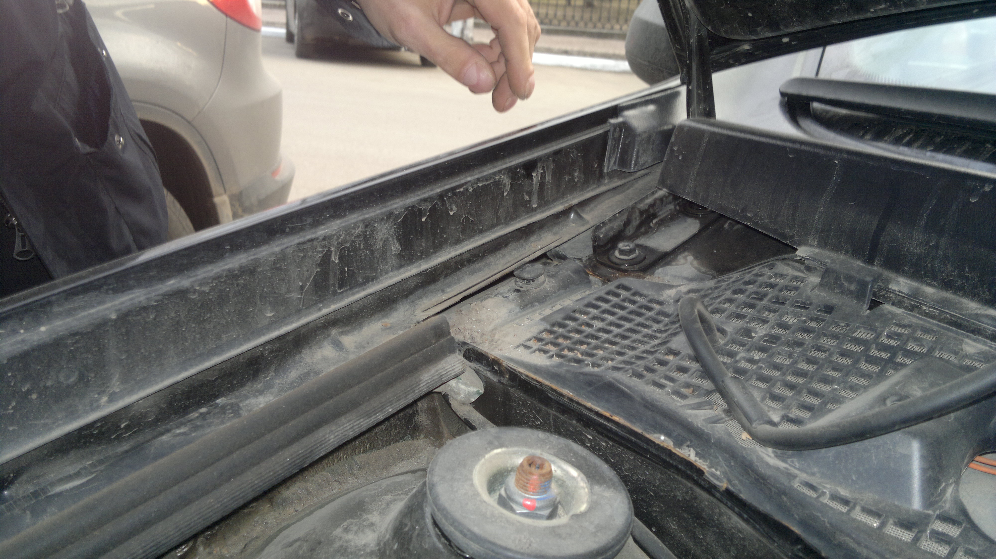

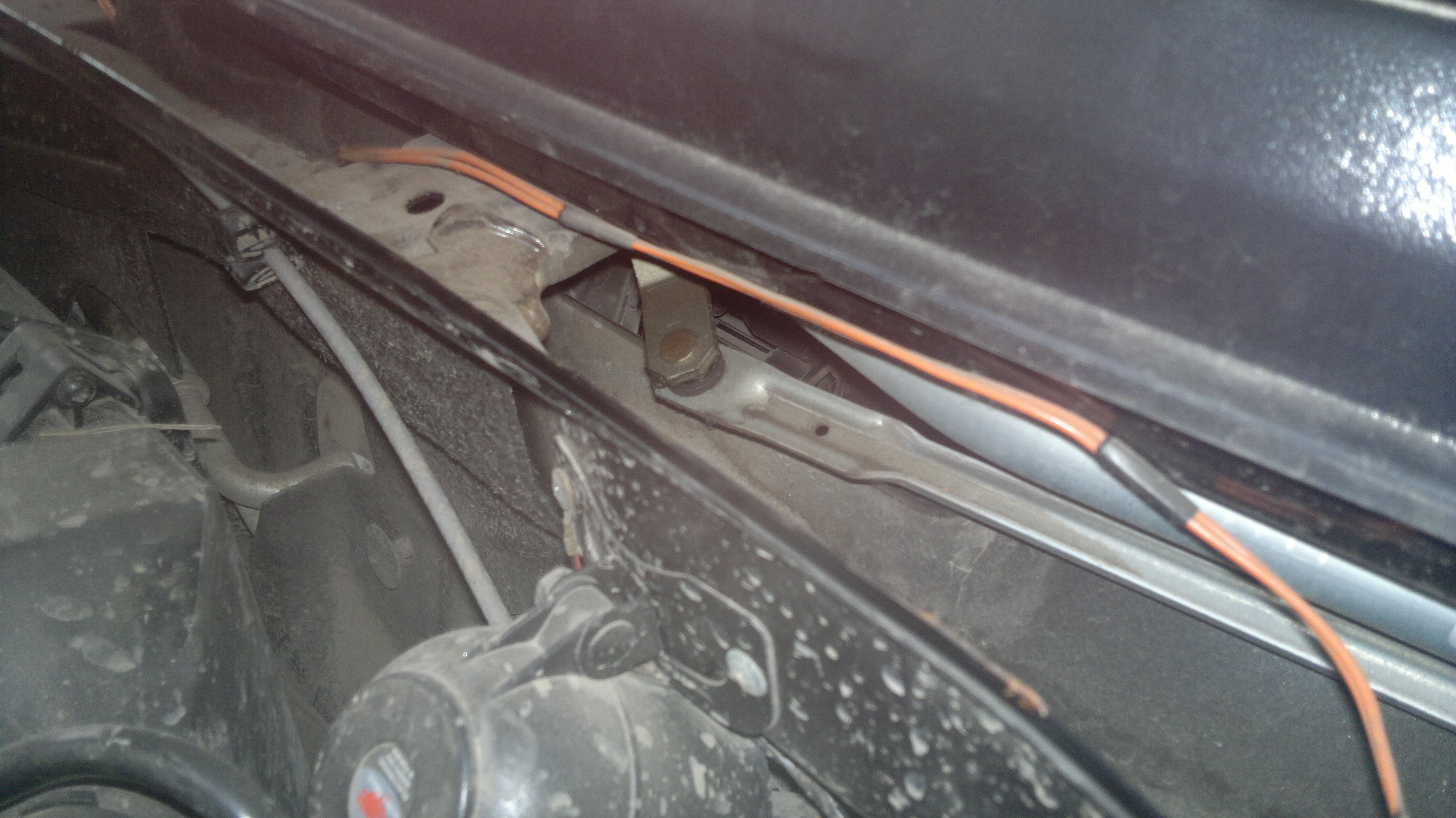

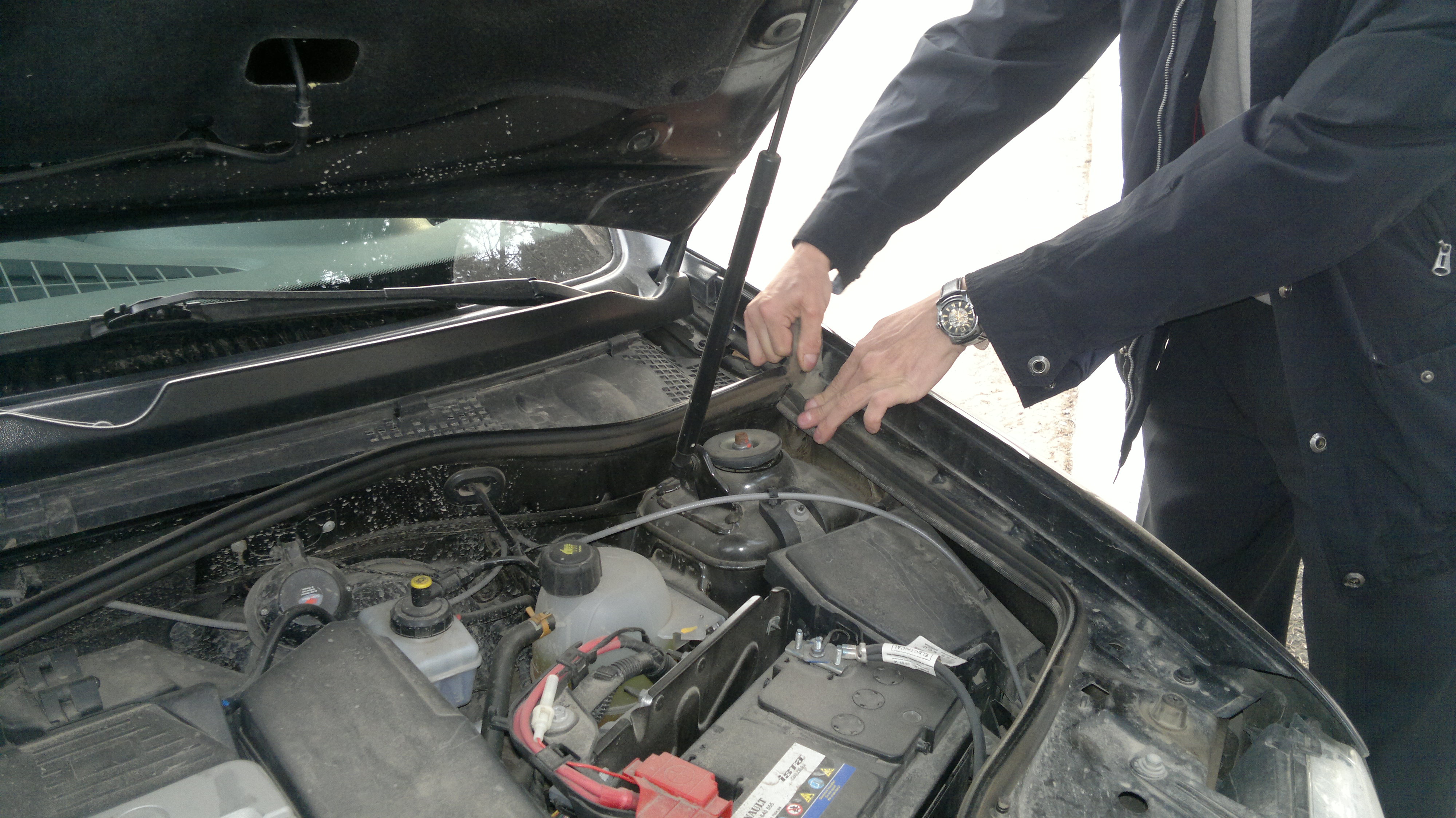

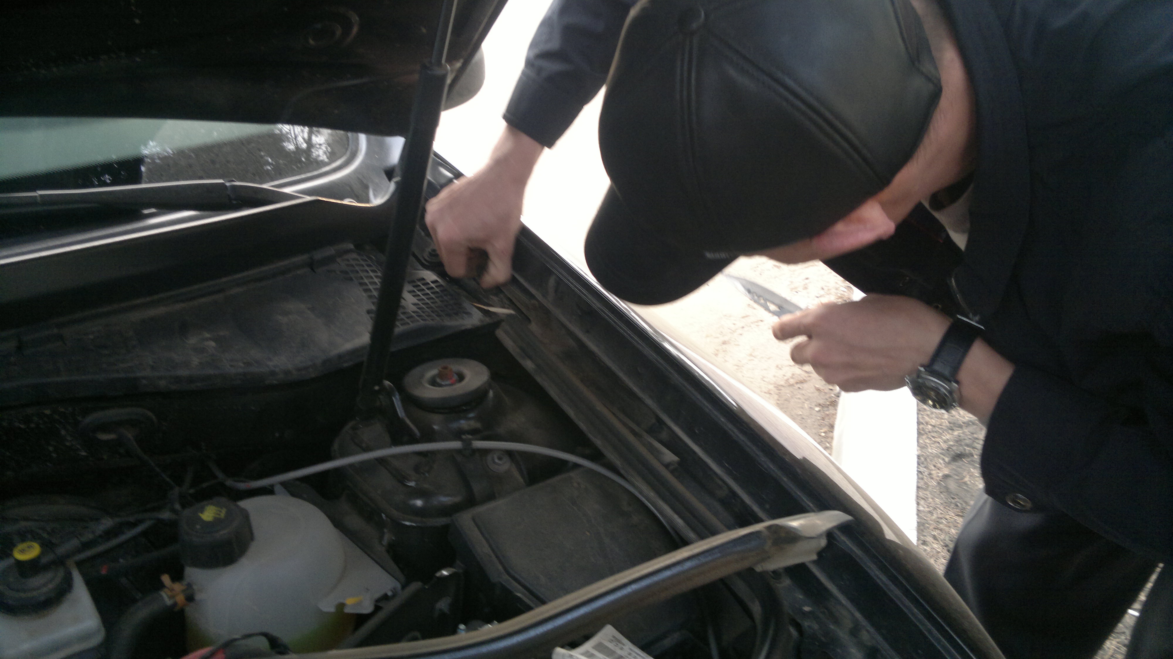

Старый 17.04.2014, 22:52   #487

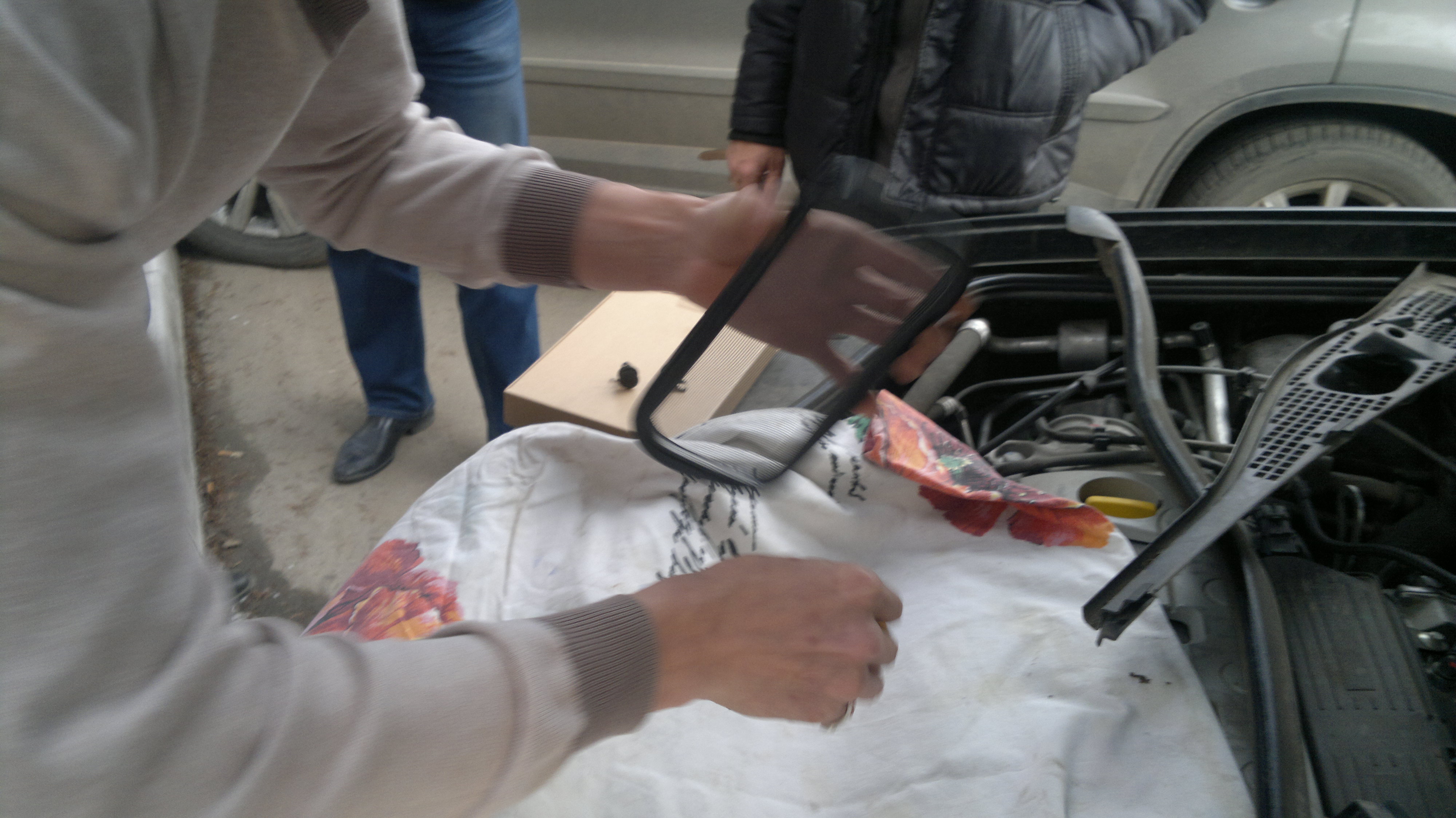

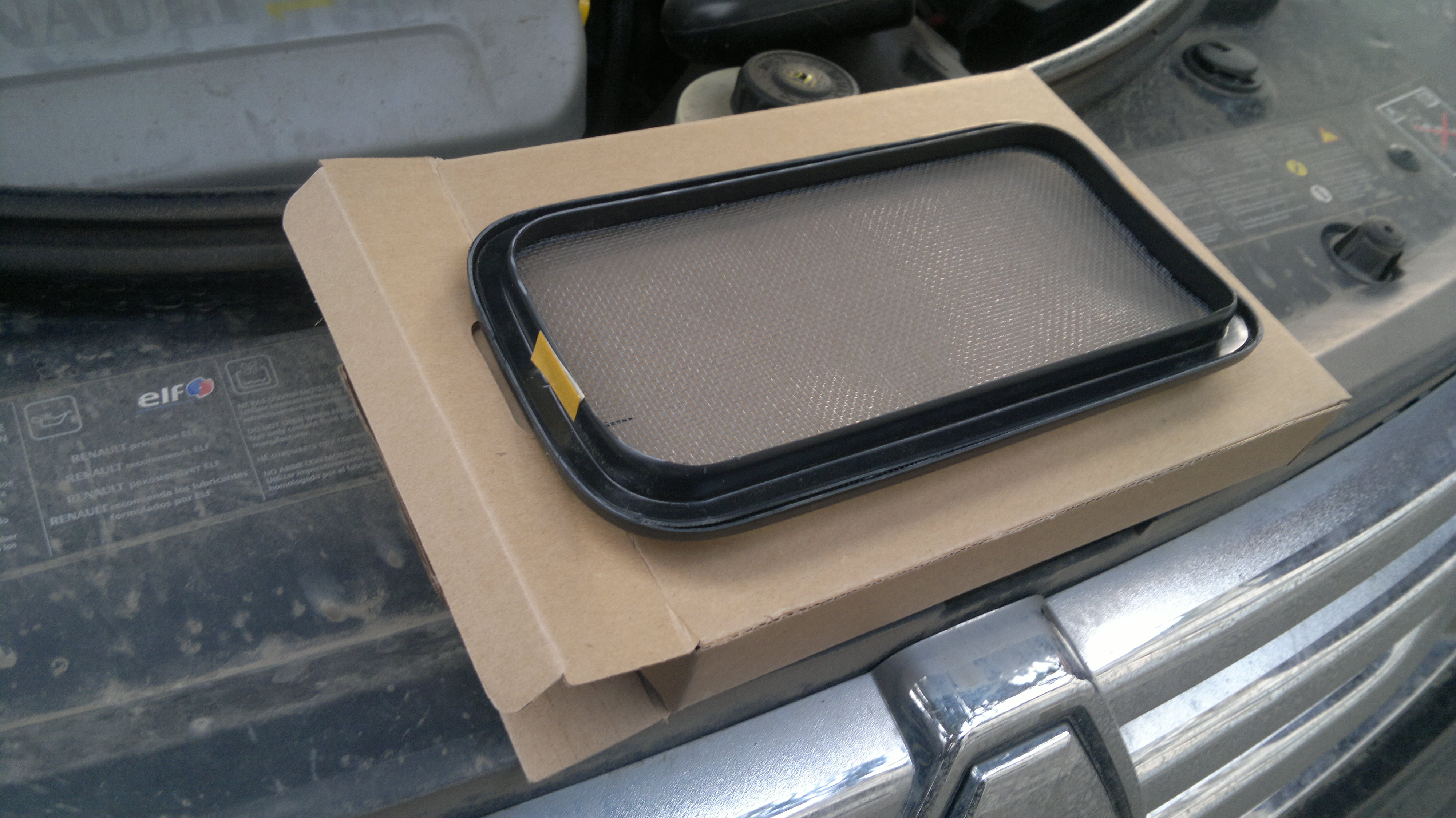

По умолчанию Фильтр-сетка на входное отверстие воздухозаборника.
Вчера получил фильтр-сетку на Ульяновский регион, частично она нашла своих обладателей на первой в этом году еженедельной четверговой встрече (закрепленная традиция еще с logan.ru)...
Тут же на месте ее и поставил, время на установку с фото сессией - 10 минут...
По порядку...
Для удобства монтажа включаем зажигание во II положение (двигатель заводить нужды нет), включаем дворники, и как только щетки дворников оказываются в максимально вертикальном положении - выключаем зажигание, щетки дворников остаются в поднятом положении. В этом положении тяга (та что идет на пассажирский дворник) будет находится в крайне нижнем положении и облегчит монтаж сетки
Открываем капот (фото не делал, думаю каждый знает о существовании рычага открытия капота). Снимаем уплотнитель с перегородки моторного отсека
Снимаем уплотнитель, как его назвать да же и не знаю, просто резинки, которые частично прикрывают головку пистонов крепления решетки воздухозаборника
К сожалению забыл дома китайский инструмент для демонтажа пистонов поэтому пришлось аккуратно поддевать пистоны ножом. Пистон состоит из двух частей: фиксирующий шплинт и разжимной (так придумал название на ходу)...
Аккуратно поддел шляпку, вытащил примерно на 1 см, далее поддел вторую часть и аккуратно демонтировал пистон (аналогично с другой стороны). Конструкция пистонов может отличаться от года выпуска (на логане были шплинты с резьбой)...
Демонтируем решетку воздухозаборника. Начинаем со стороны моторного отсека (делать нужно аккуратно, хрупкие и нежные фиксаторы крепления к перегородке моторного отсека, легко ломаются)
Аккуратно демонтируем обе половинки решетки воздухозаборника (со стороны бочка омывателя можно просто отвести в сторону, чтобы не мешала - если нет желания отсоединять шланг от тройника разводящего на жиклеры омывателя лобового стекла)... Видим входное отверстие воздухозаборника, вот туда и ставим фильтр
Расчехляем наш фильтр, снимаем пленку с двухстороннего скотча и подсовываем фильтр (я ставил со стороны бочка омывателя, так мне показалось будет удобнее)...
Фиксируем фильтр... Встает хорошо, не болтается...
Убедившись, что фильтр установлен, собираем все в обратной последовательности....
Влад, пока жду фильтр, посмотрел вашу инструкцию по установке, не очень понятно зачем поднимать дворники? Если при проведении вами дальнейших работ они были опущены, на всех остальных фото.
Демонтаж уплотнителя и решётки воздухозаборника можно осуществлять при любом положении стеклоочистителей, а вот фильтр подсунуть - желательно их поднять в верхнюю точку. В принцыпе можно и так уустановить, но процедура ИМХО будет менее удобной.

Skipper-Влад, а метка на сетке влево ставится или вправо?
Удачи на дорогах!
Старый 21.04.2014, 12:21   #494
не было ни какой метки...
Серёга...
Тут у некоторых рамок имеется усадка пластика, это минибрачёк, а не метка! Если там была бы какая то полярность установки, то была бы и метка, но не такая (усадочная), а более внятная и инструкция по правильности установки!
