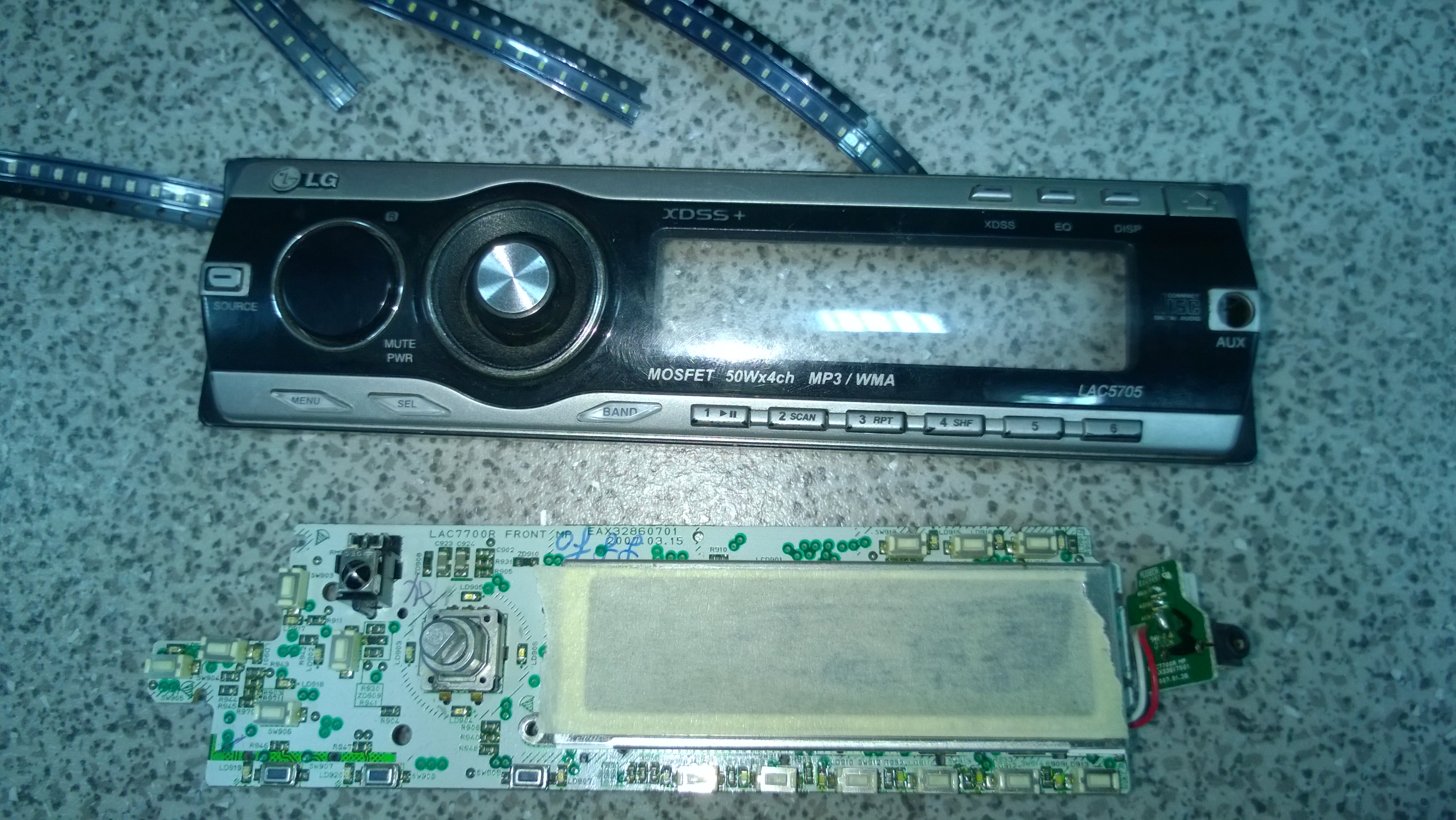

Была магнитола с зеленой подсветкой панели
Стала

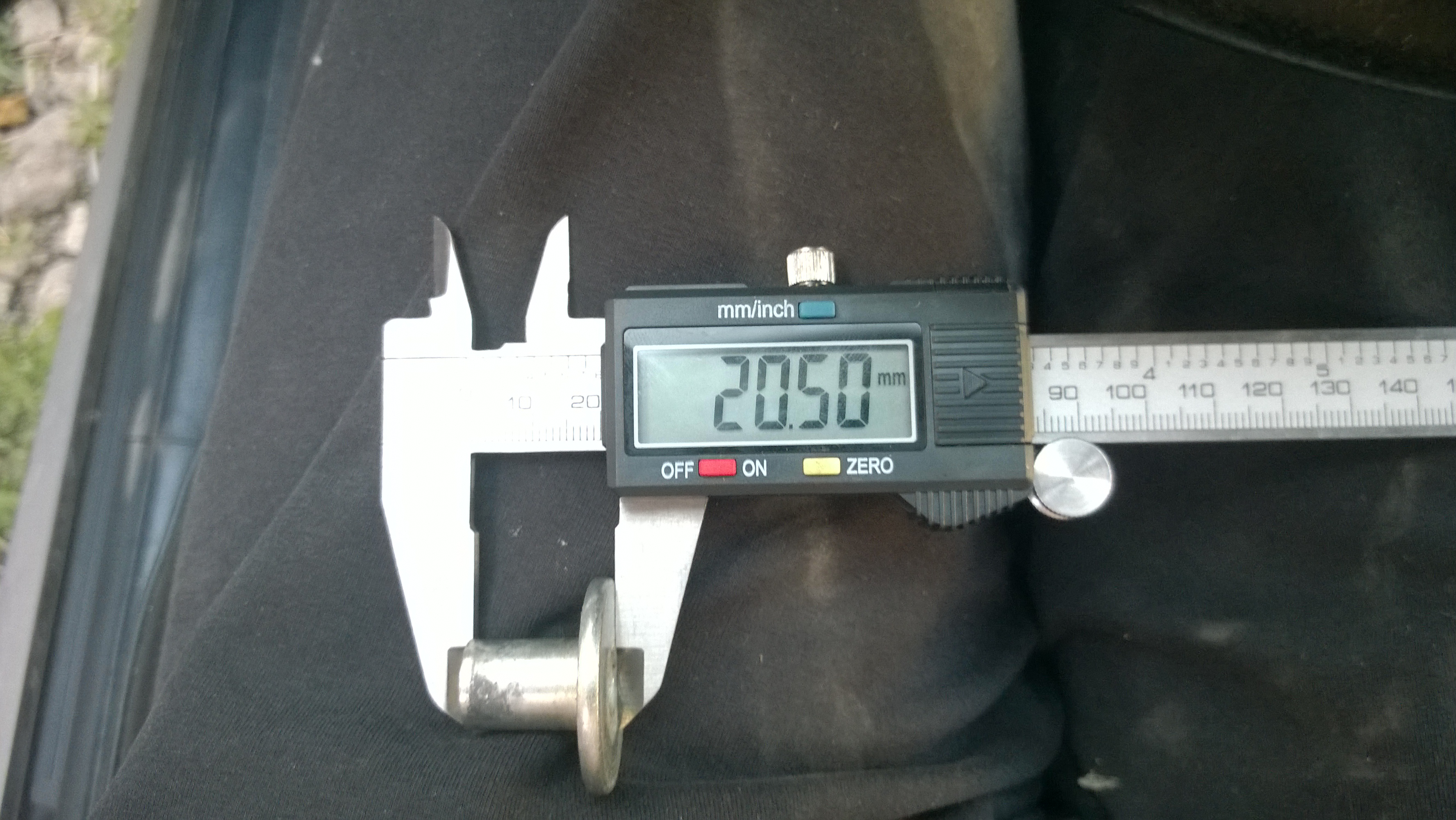

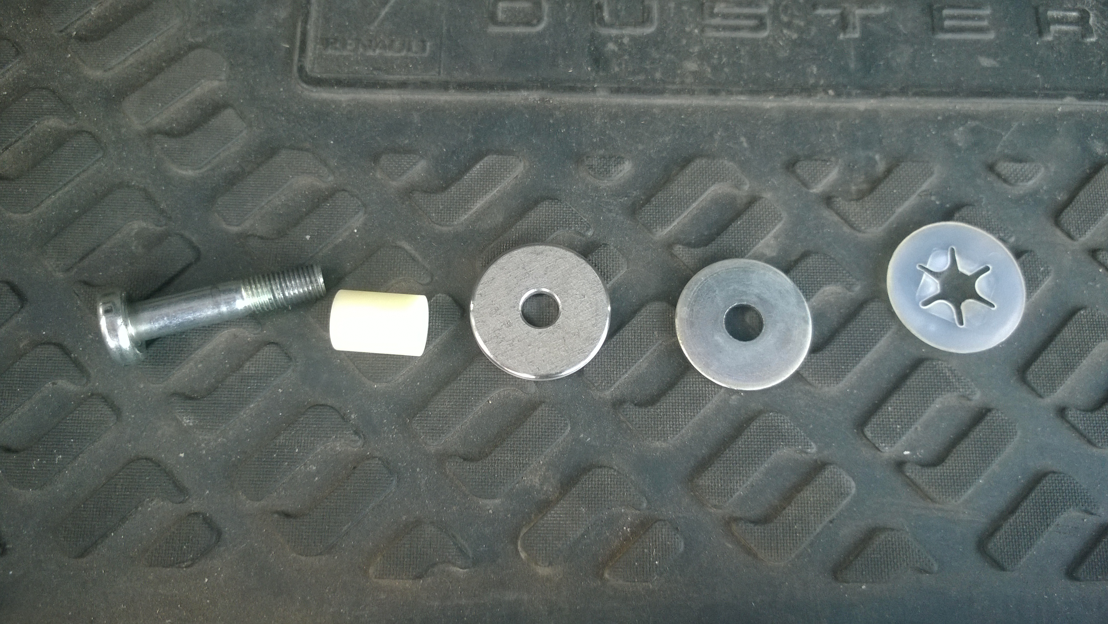

Что то давно не писал, свалился аж в конец второй страницы...
Давно планировал, но как то все забывалось, и вот все таки вспомнил и заменил втулки замков, теперь при закрывании дверей металлический стук отсутствует, но все по порядку...
Снимаем штатный фиксатор
Откручиваем торксом на 40
Разбираем на составляющие
Замеряем фиксатор
Переносим снятые размеры на чертеж (только разбиваем деталь на две состовляющие)
Немного токарки и получаем капролоновые втулки и шайбы из нержавеющей стали
Меняем штатный фиксатор на выточенные детали
Так выглядит установленное
Вроде слышно разницу, к сожалению слух у мну не музыкальный
