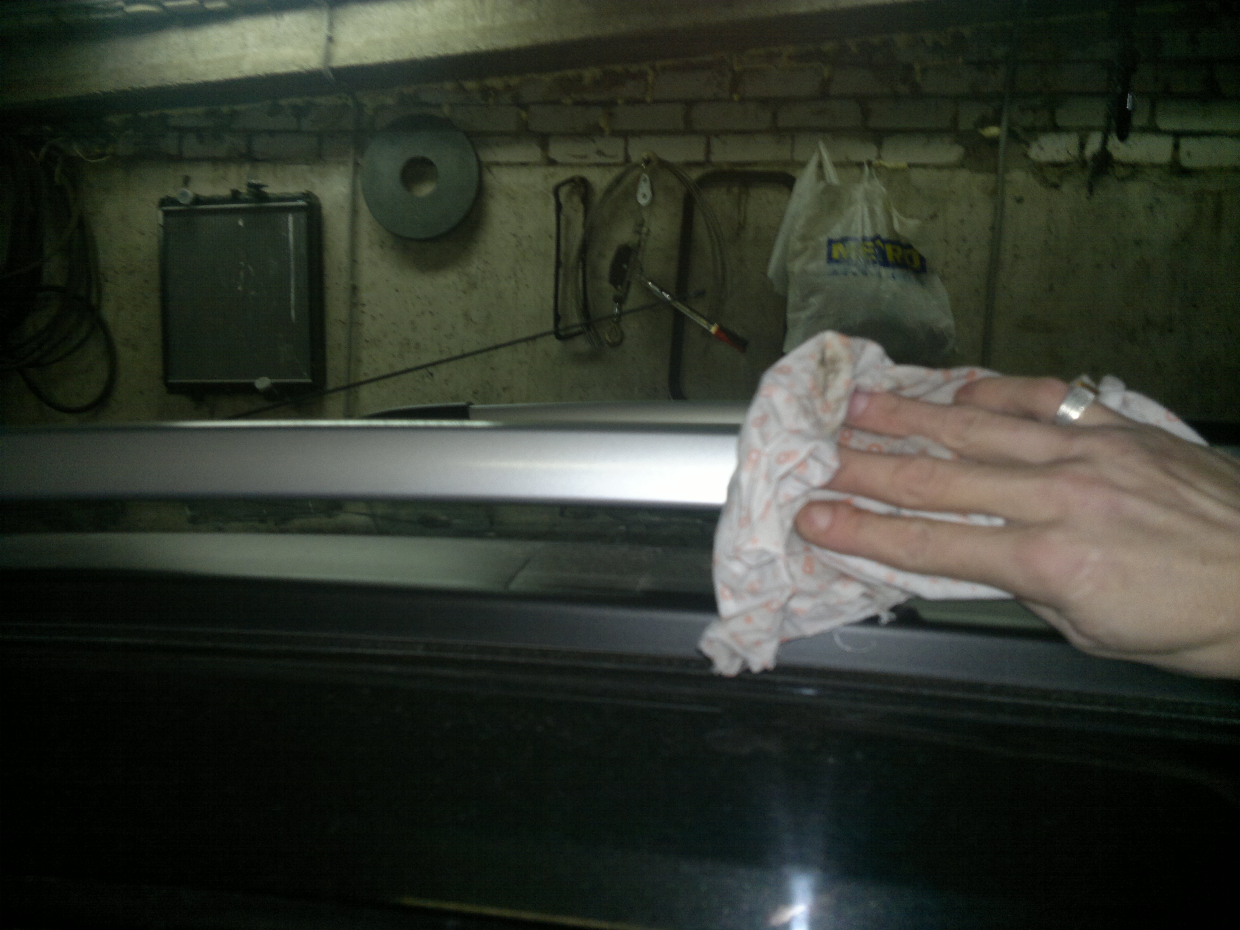

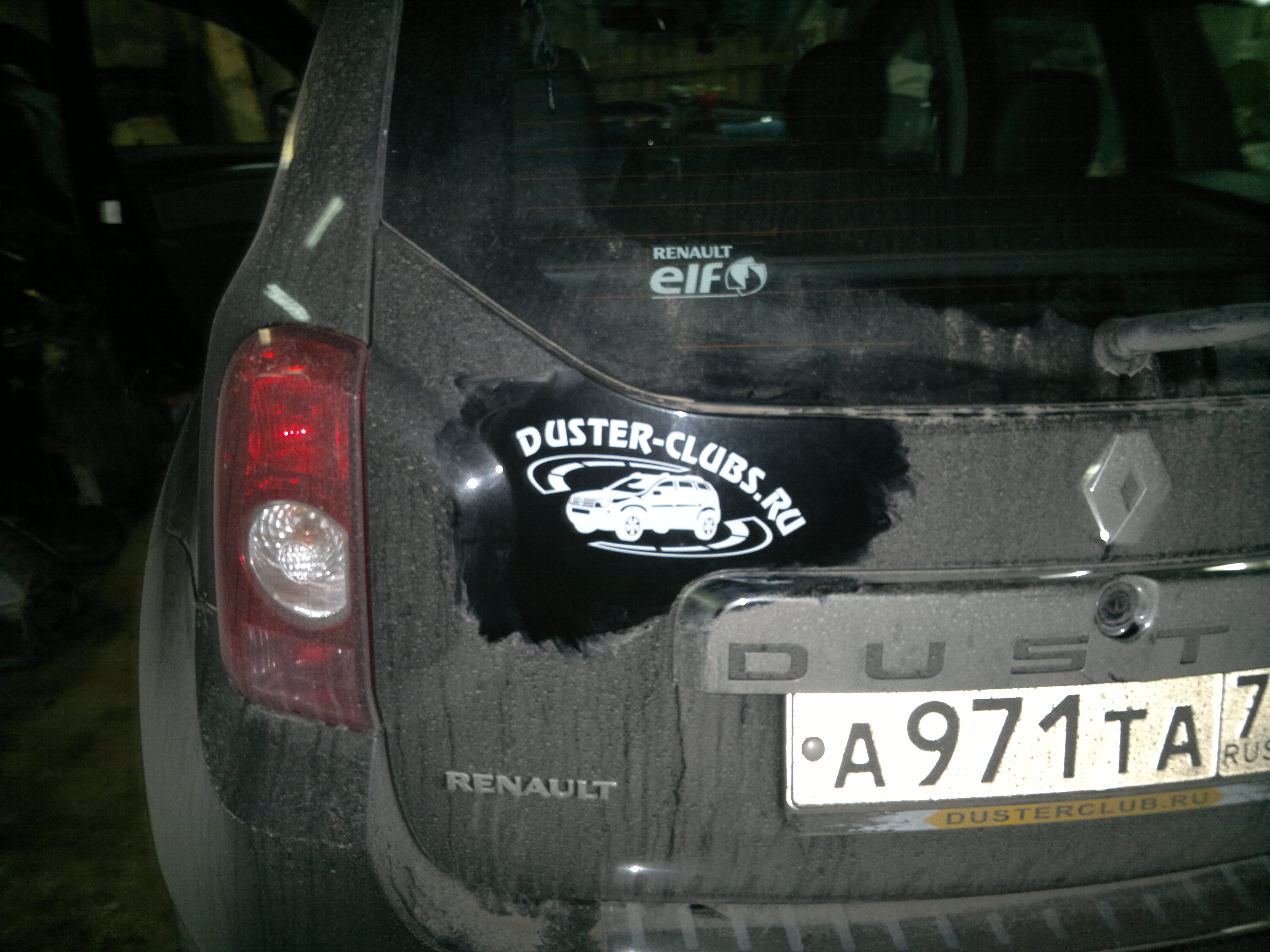

По умолчанию Наклеиваем символику (наклейки)
Вот и подвернулась возможность попасть в теплый гараж. Не использовать данную возможность и не наклеить логотип клуба было бы кощунством, но все по порядку (сори за грязный автомобиль)....

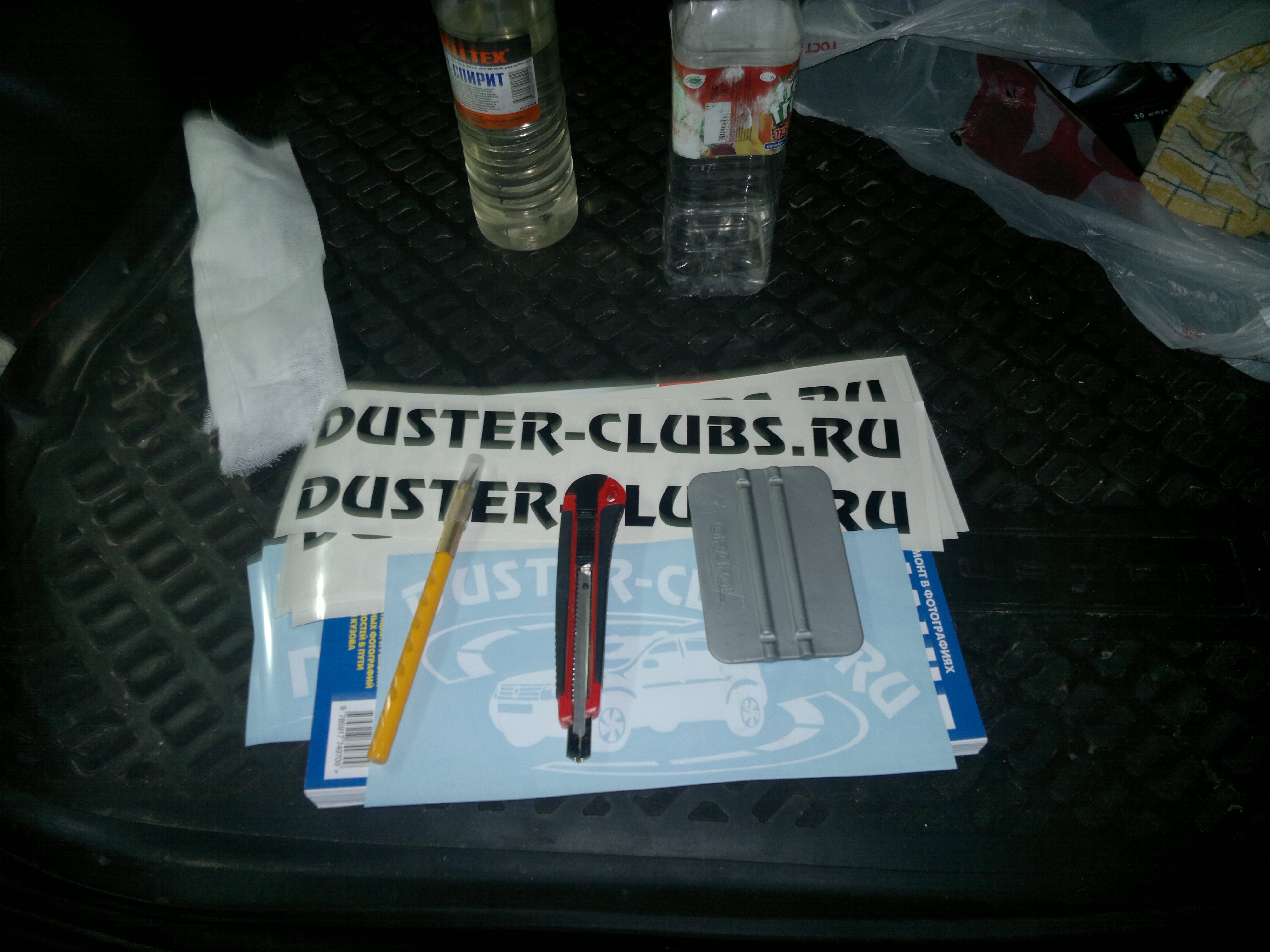

Итак, имеем наружную наклейку (логотип)
и наружные текстовые наклейки
А так же необходимые принадлежности (средство для обезжиривания поверхности, мягкую чистую ткань, канцелярский нож, ракель)
Определяем место наклеивания. Подготавливаем поверхность чщательно обезжирив и высушив

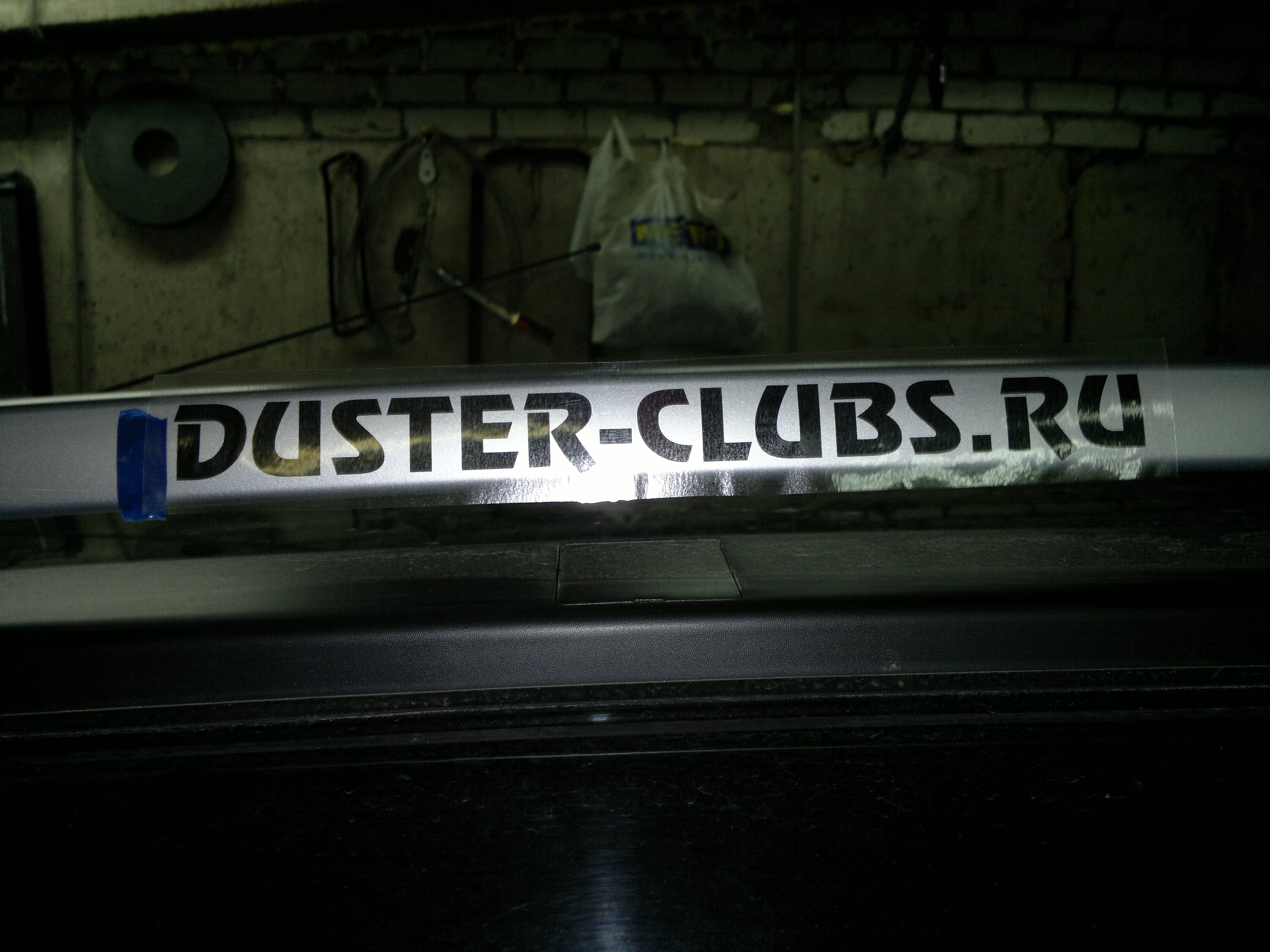

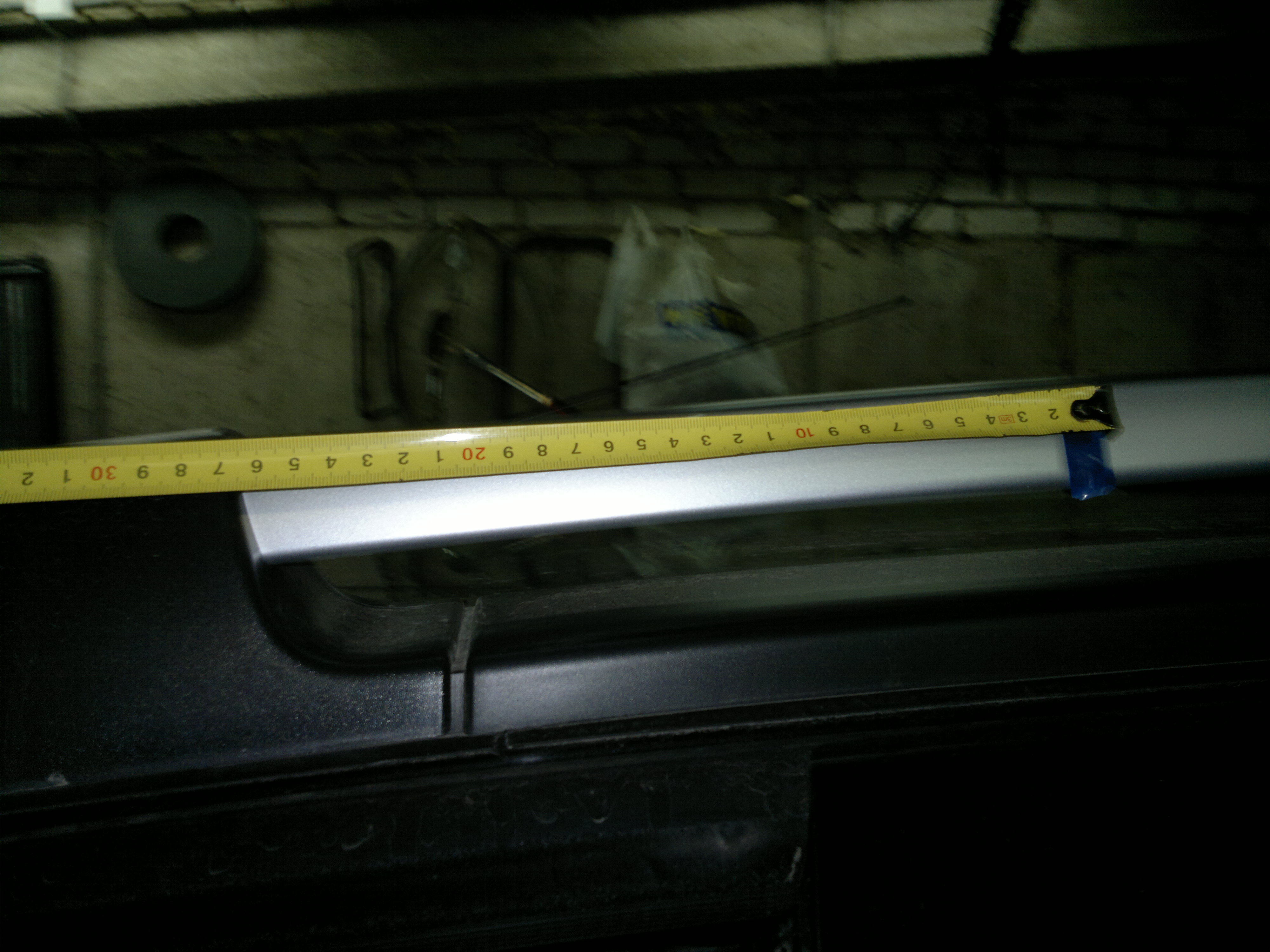

Так как я решил клеить черные текстовые на серебристые рейлинги (каждый выбирает по своему усмотрению), то размечаем место приклеивания (решил клеить по центру). Длина сверху примерно 84 см, длина наклейки 30 см, в итоге получаем 27 см+30 см+27 см.
Кусочком изоленты (карандаша под рукой не оказалось, может и к лучшему ) намечаем начало текста наклейки

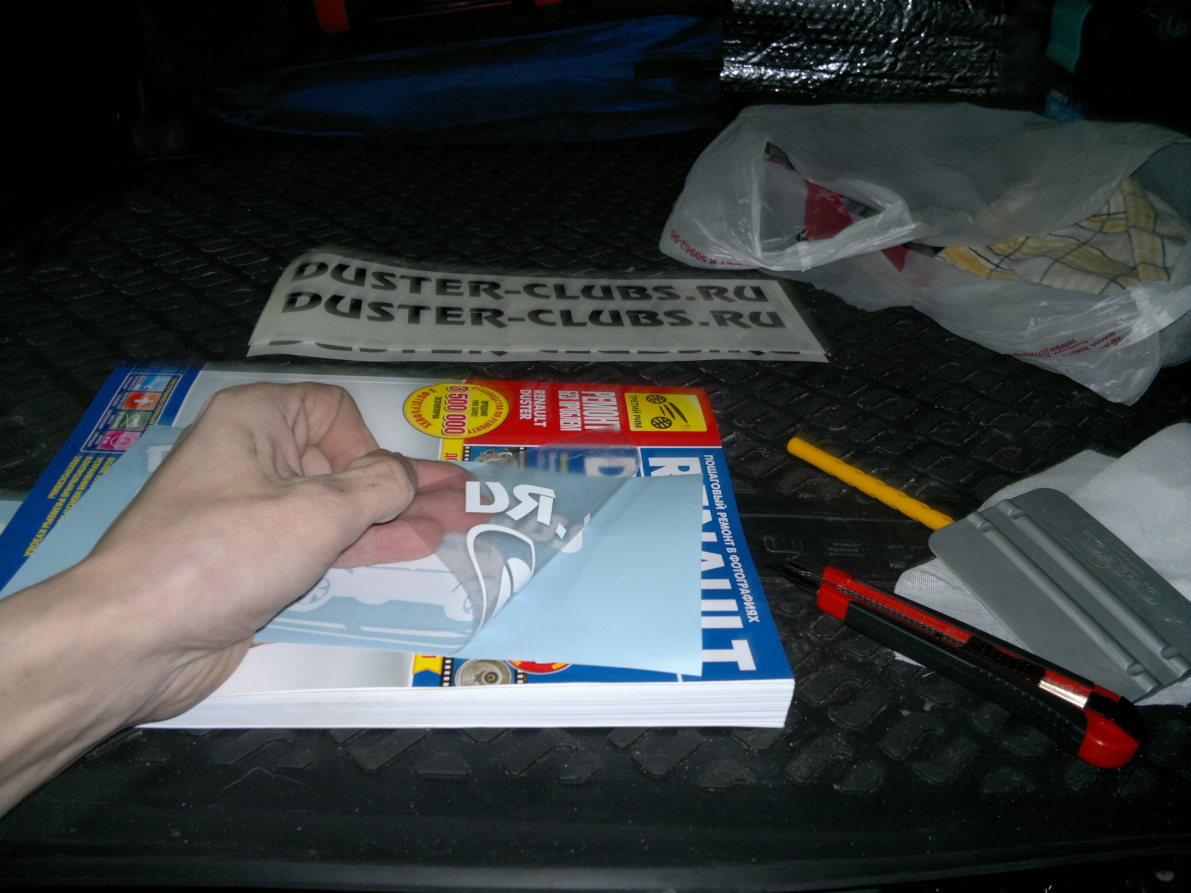

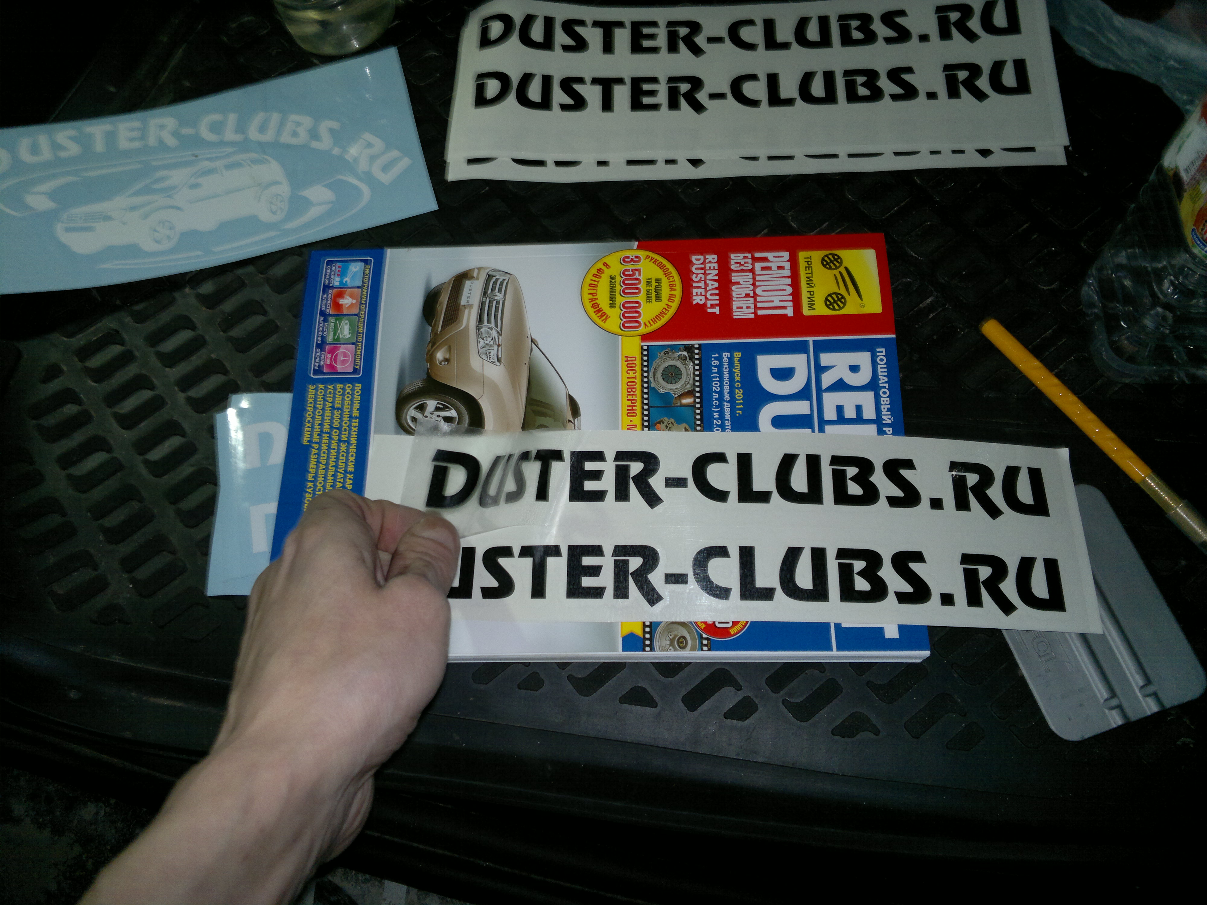

Итак поверхность готова для монтажа. Готовим саму наклейку (хоть ранее монтажная пленка была разглажена по поверхности наклейки, но со временем и от разницы температур монтажка отстает от поверхности наклейки). Ракелем (можно использовать что либо плотное, но не оставляющее задиры на пленке, например дискету 3,5" - ранее неоднократно выручала) проглаживаем монтажку. Так как у меня две наклейки под одним целым куском монтажки аккуратно разделяю канцелярским ножом на две части (при этом бумажную подложку не разрезаю - кому как будет удобно)

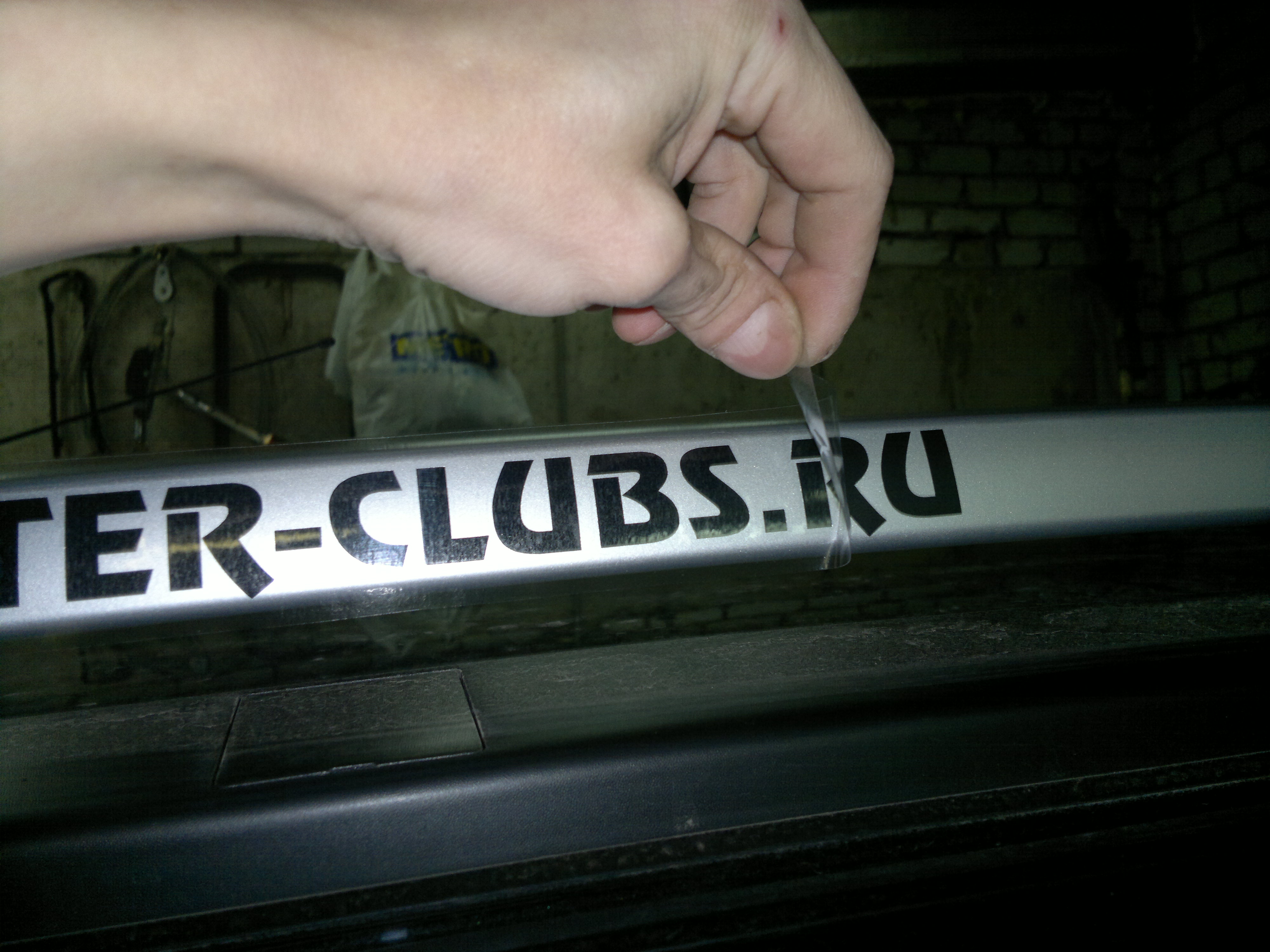

Аккуратно отделяем монтажную пленку от бумажной подложки, следим чтобы наклейка (символы) оставались на монтажке, при необходимости аккуратно придерживая монтажку натянутой поддеваем канцелярским ножом не прилипший к монтажке символ (можно увидеть на первом вложении в миниатюрах, символ S не прилип полностью к монтажке)
Монтажную пленку с прилипшими символами позиционируем на подготовленное место и аккуратно прикладываем (следим чтобы при монтаже у нас не оказалась вздутий пленки, пузырей, складок или смещения)
Ракелем разглаживаем наклейку на поверхности через монтажную пленку.

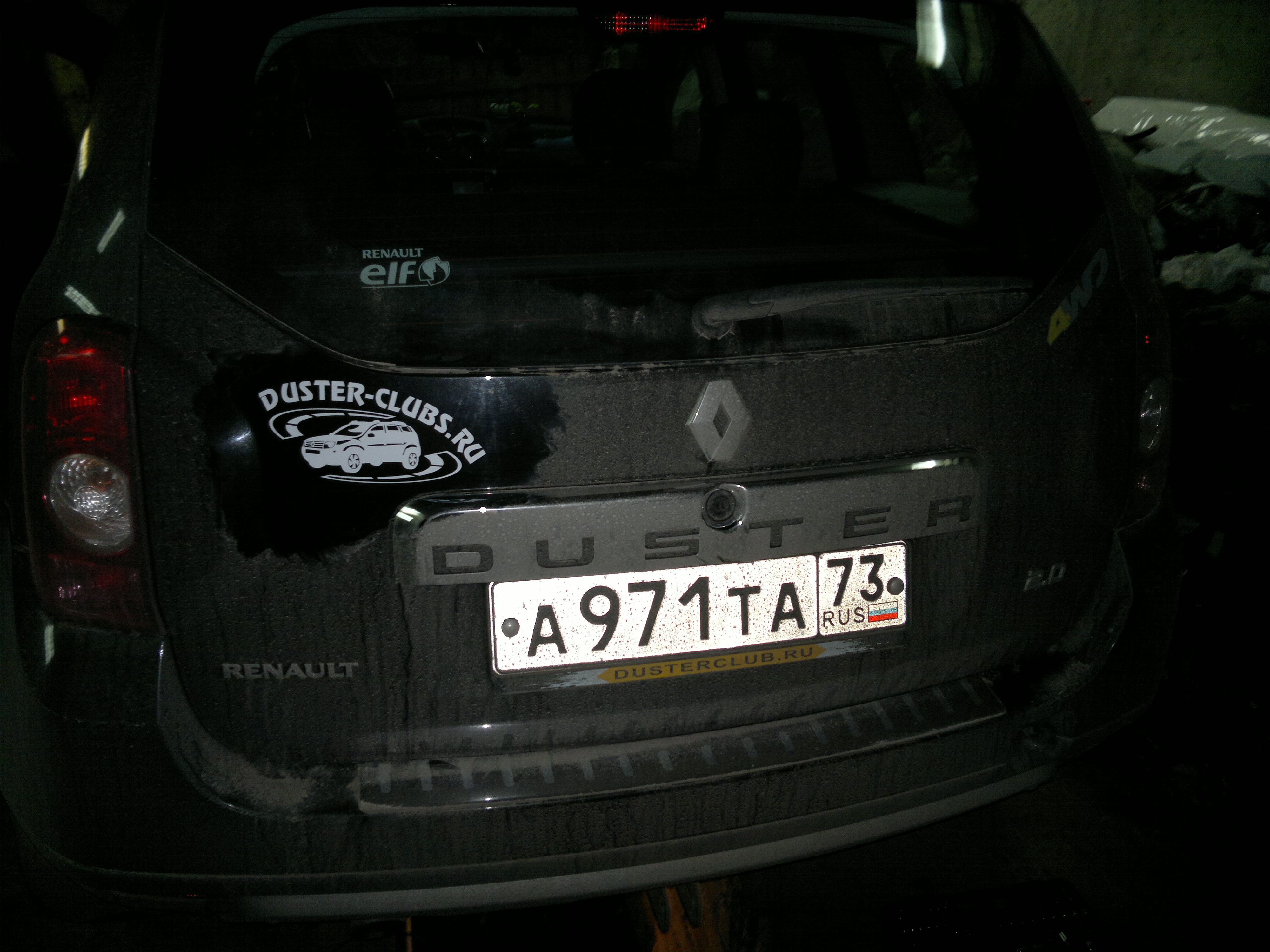

И вуаля!

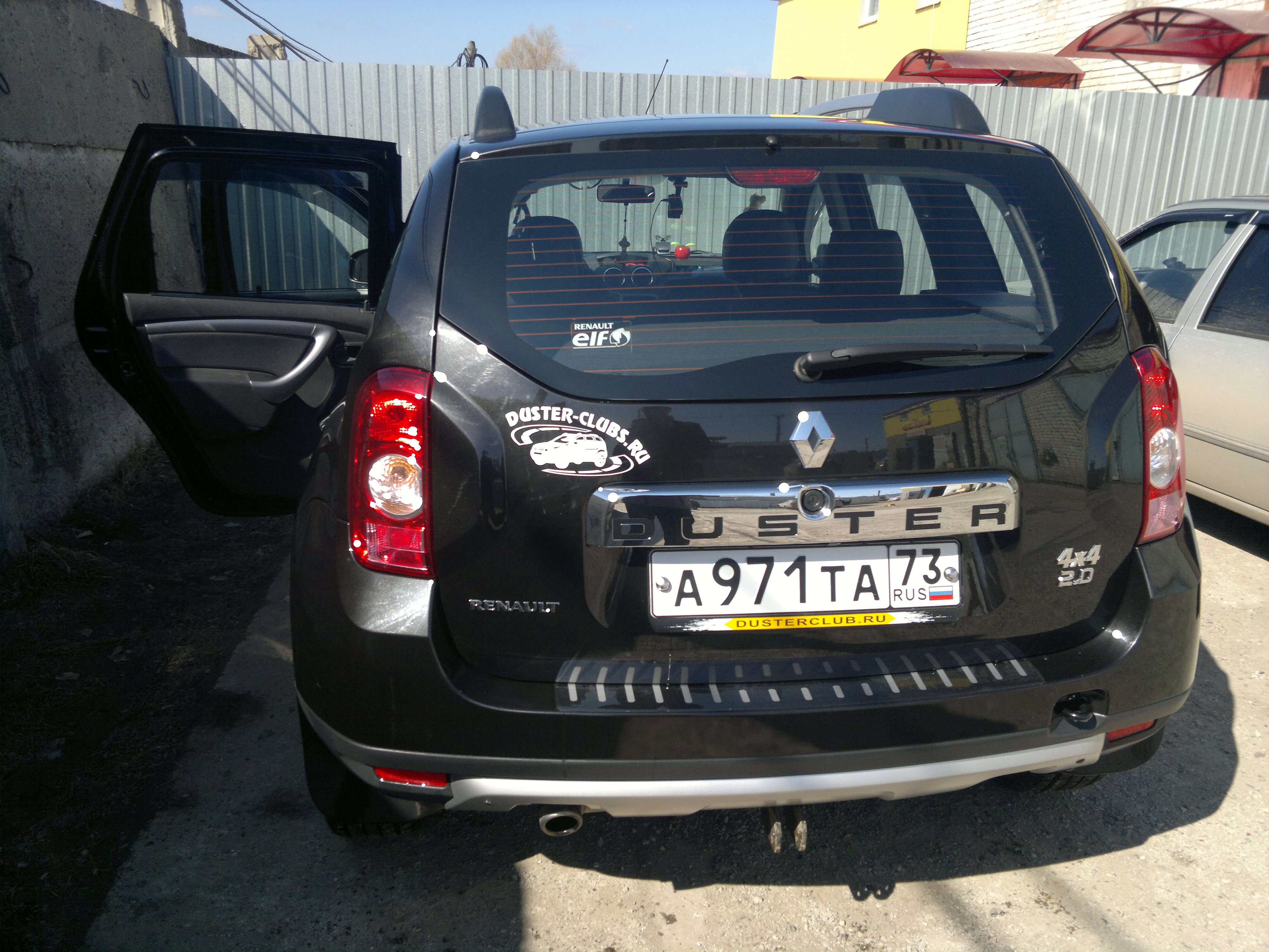

Аналогично наклеиваем на второй рейлинг текстовую наклейку и наклейку (логотип)
ЗЫ Добавлю фото наклеек на чистой машине... На чистой ИМХО будет симпатичней

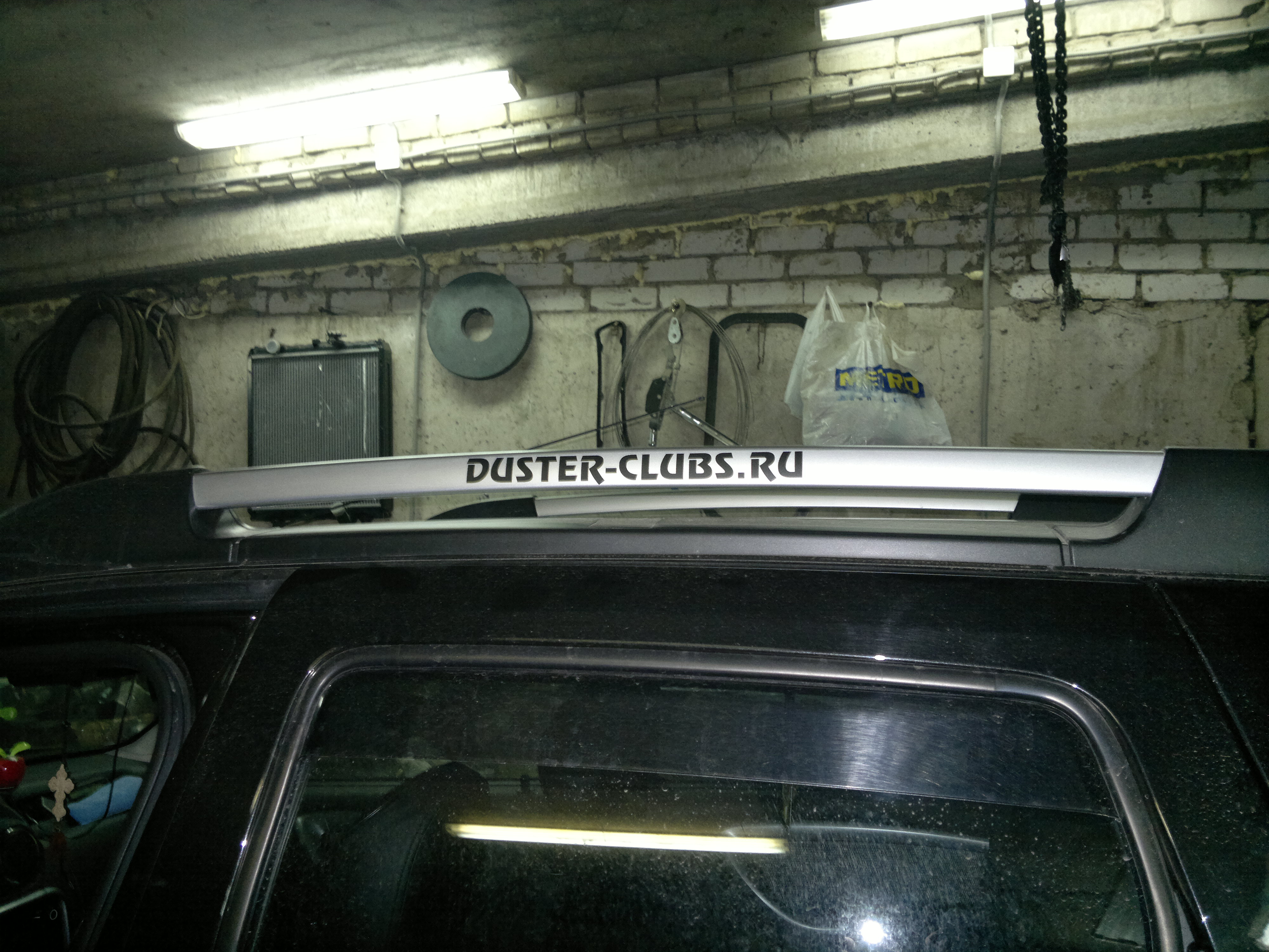

ID:	6220   Нажмите на изображение для увеличения
ID:	6221   Нажмите на изображение для увеличения
ID:	6222   Нажмите на изображение для увеличения
ID:	6223   Нажмите на изображение для увеличения

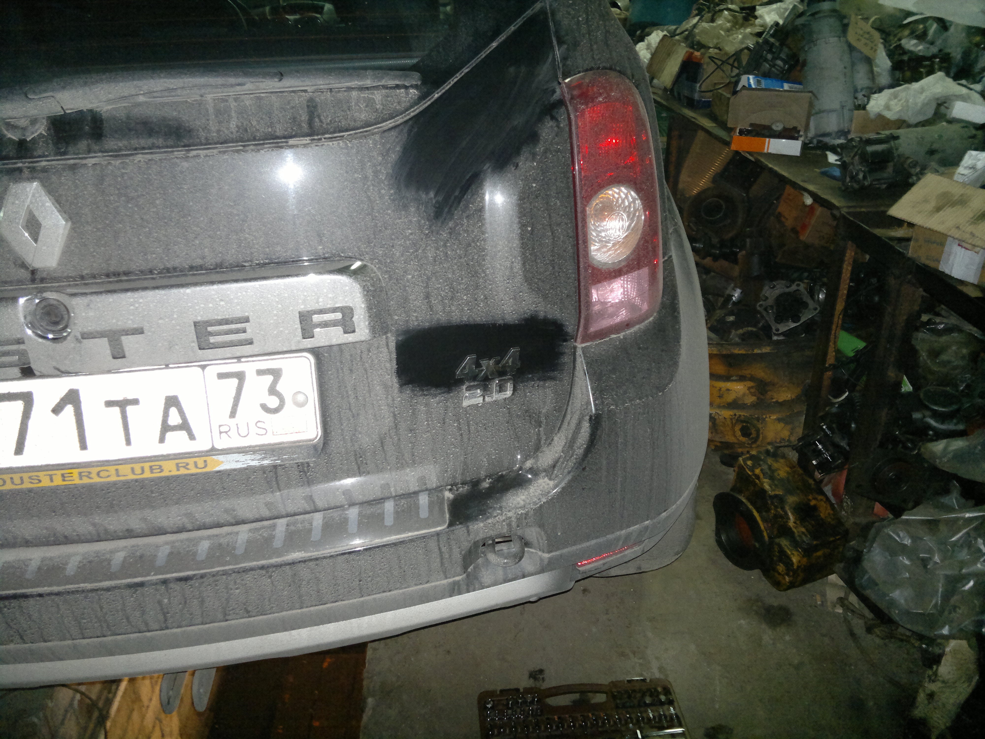

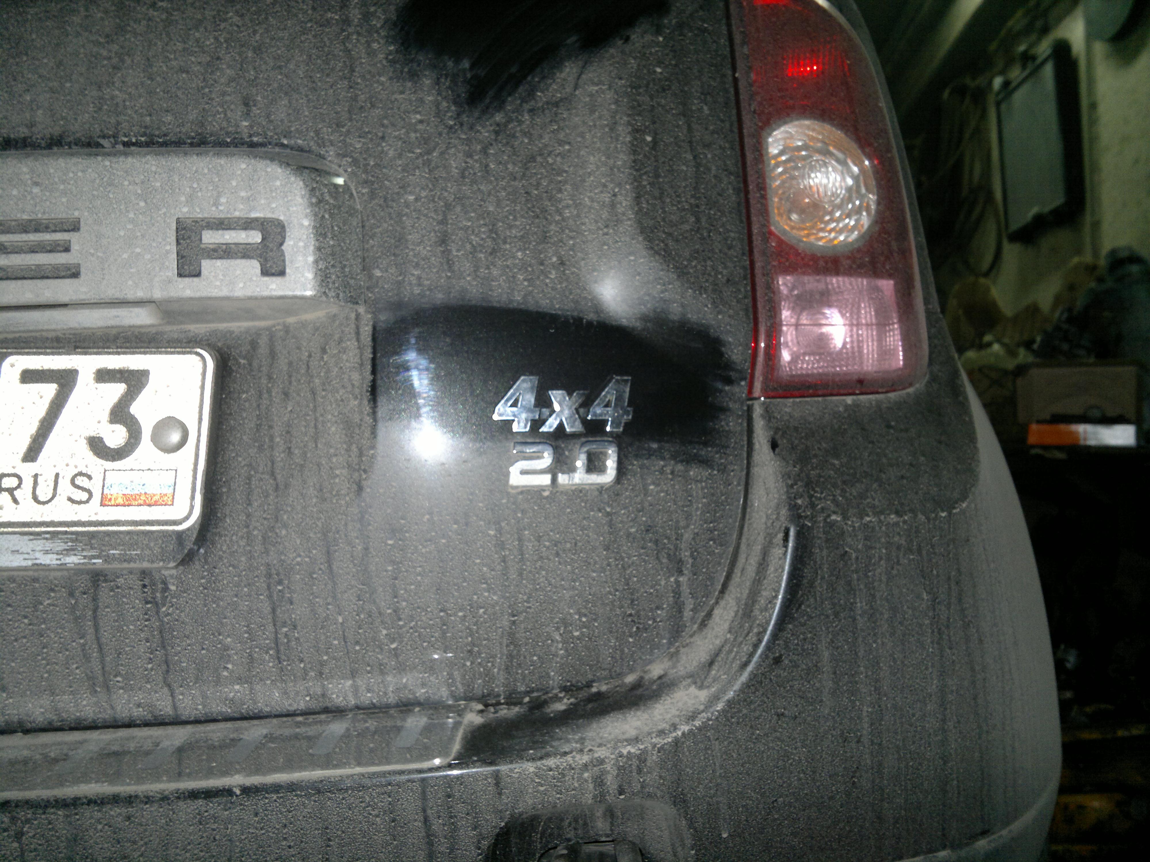

По умолчанию Штатная 4WD на Китайскую 4х4

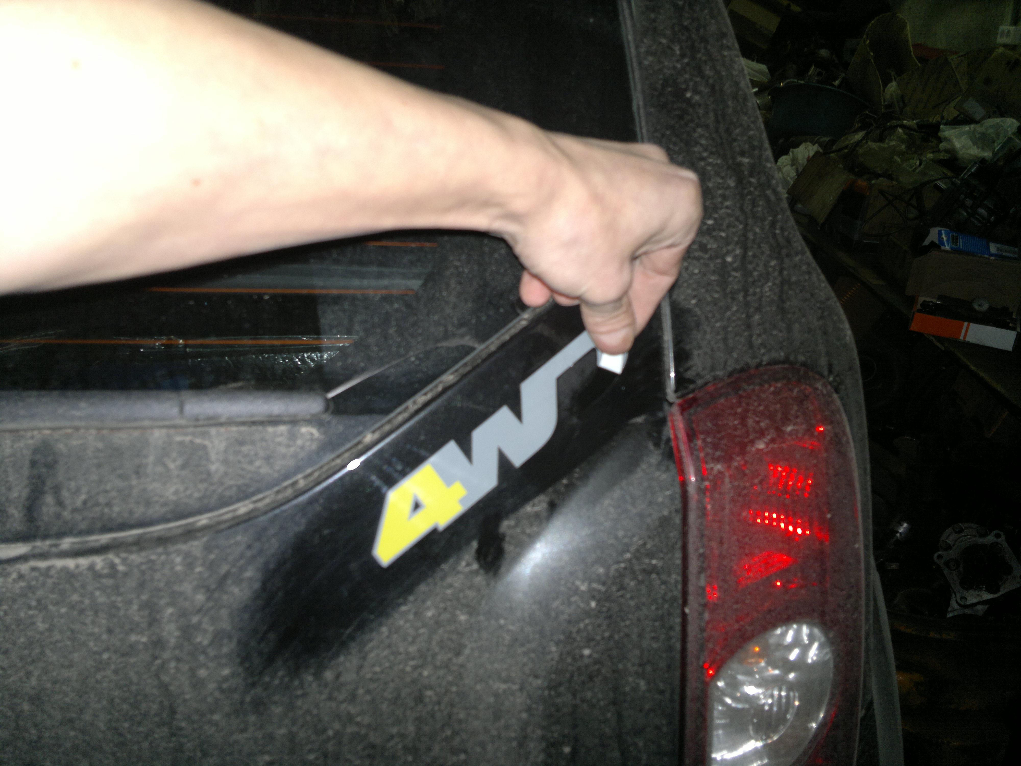

Начитавшись форумов, решил заменить штатную 4WD на Китайскую 4х4...
Аккуратно поддев с одного края штатную наклейку отделяем от кузова автомобиля (необходимо осуществлять эту процедуру при хорошо прогретом кузове автомобиля). Штатная наклейка имеет бумажную основу и легко рвется, так что отделяем потихоньку аккуратно...
Подготавливаем место наклеивания нашей эмблемы 4х4 (очищаем, обезжириваем и даем высохнуть поверхности). Отделяем защитную бумагу с клеевой основы эмблемы и монтируем на кузов автомобиля.
ID:	6225   Нажмите на изображение для увеличения
ID:	6226   Нажмите на изображение для увеличения

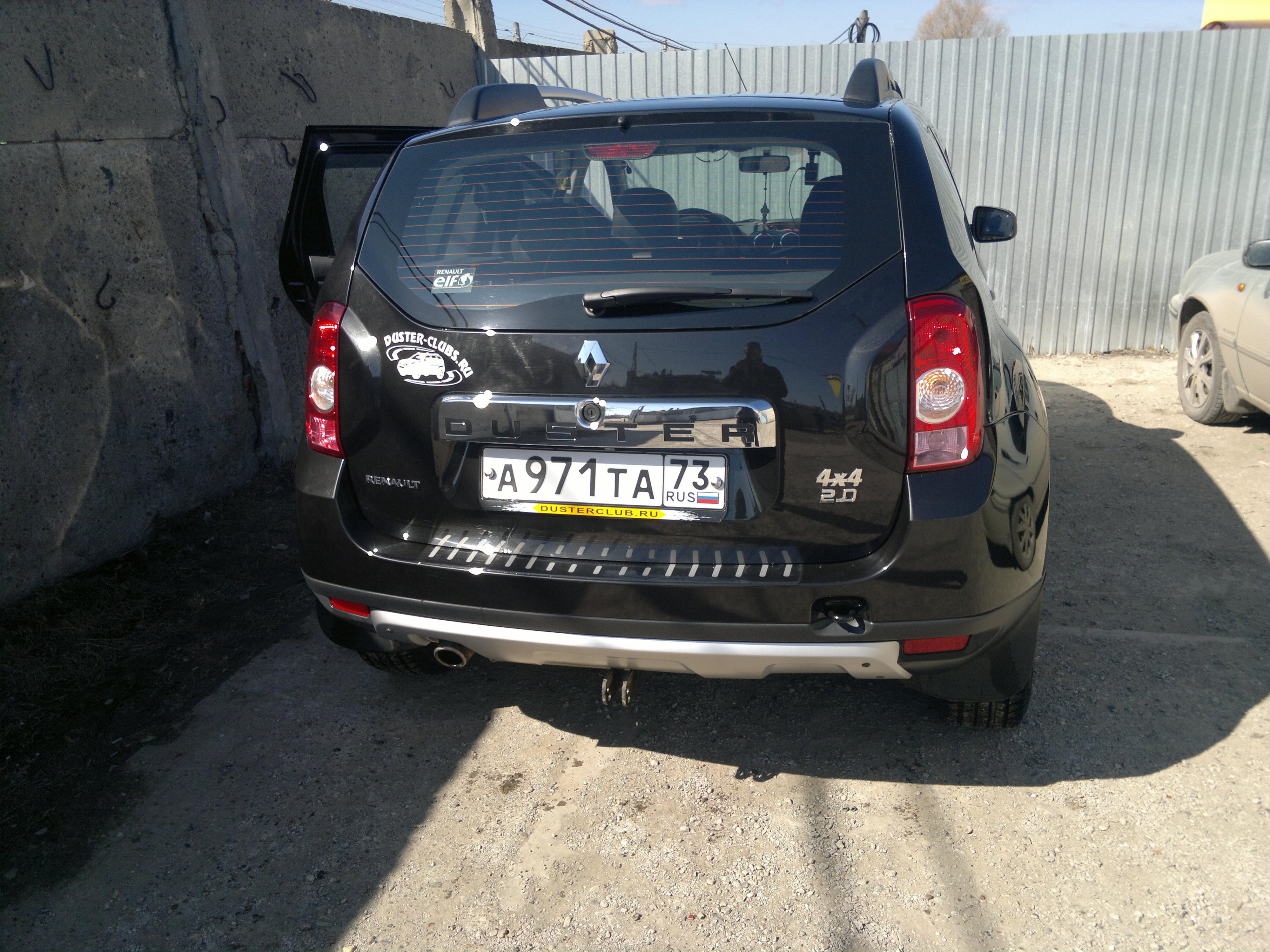

Помылся, наклейки выдержали первую мойку
ID:	6247   Нажмите на изображение для увеличения
ID:	6248   Нажмите на изображение для увеличения

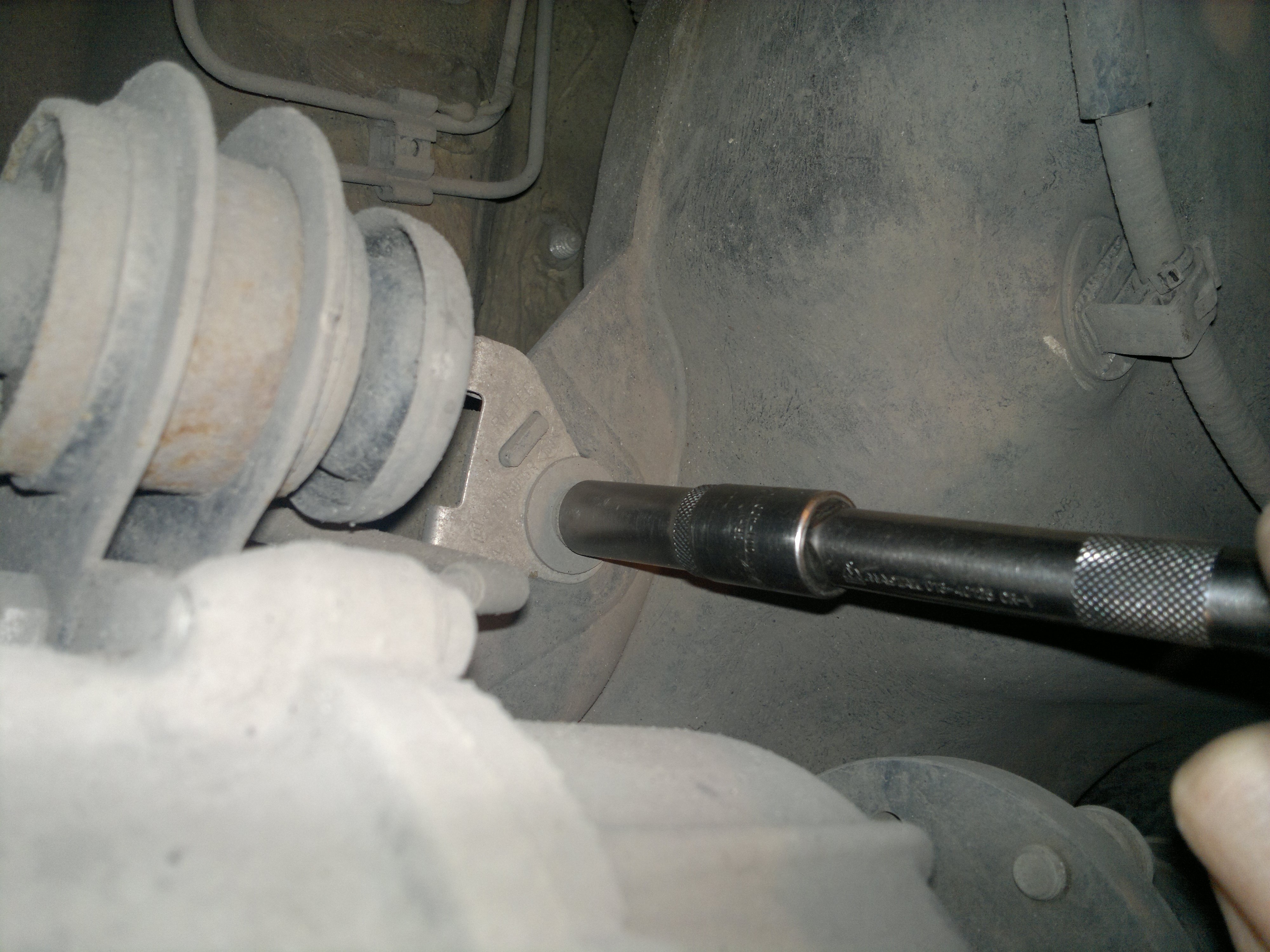

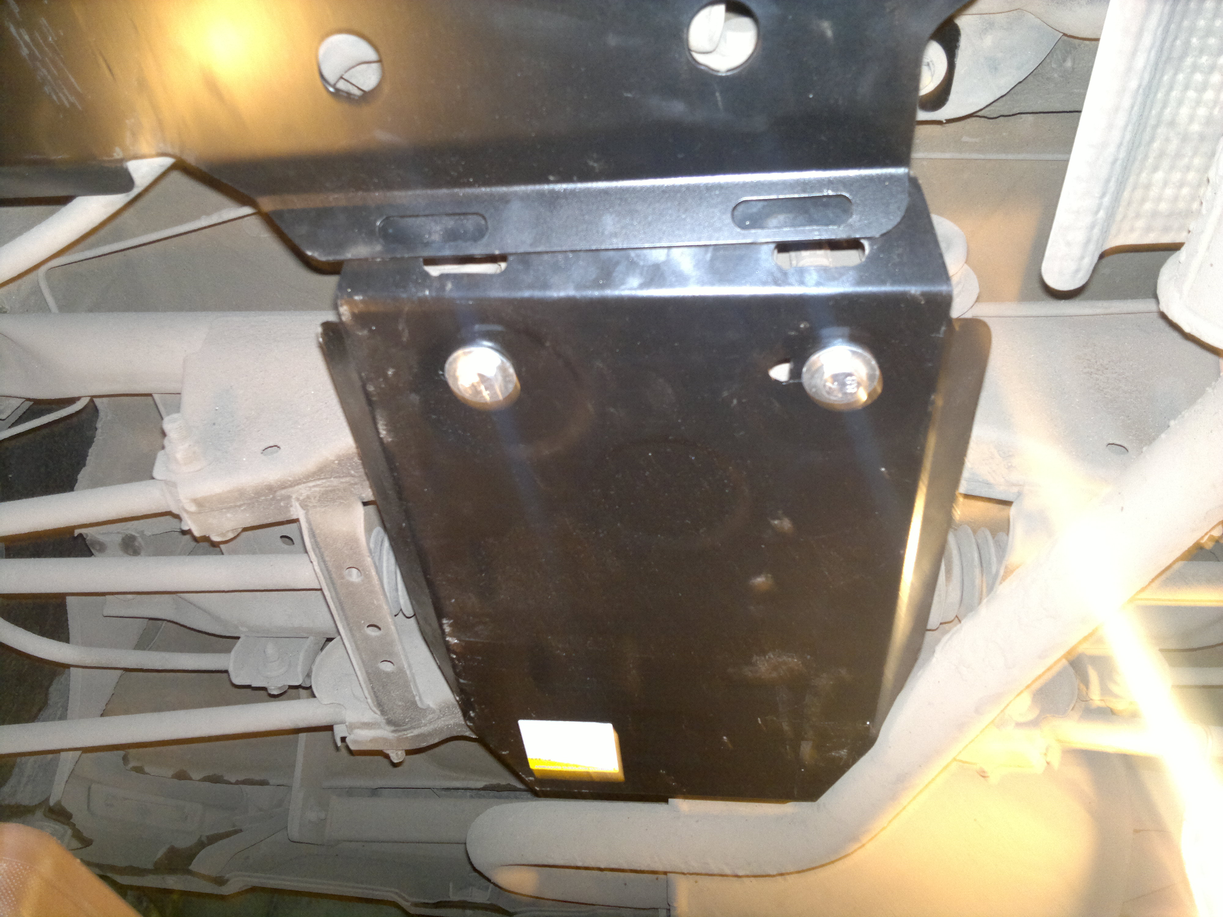

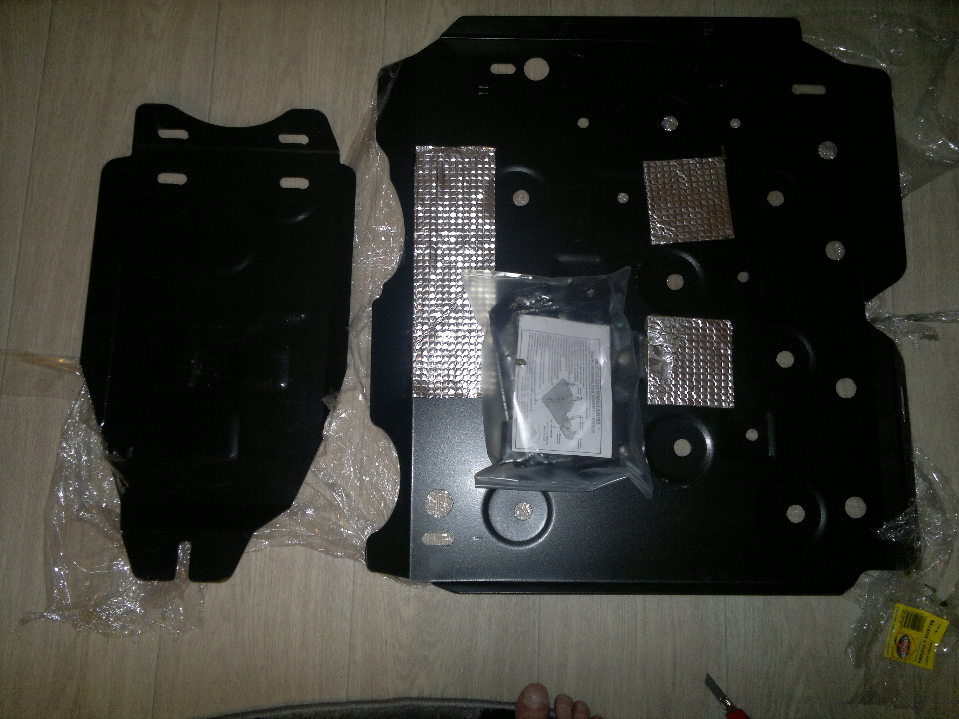

По умолчанию Устанавливаем защиту редуктора и бензобака от ПАТРИОТ
Благодаря форуму, а отдельный респект Андрею (Zap) за реализацию клубной закупки и суету по защитам от ПАТРИОТ, приобрел и установил внедорожный комплект (защита редуктора и бензобака):

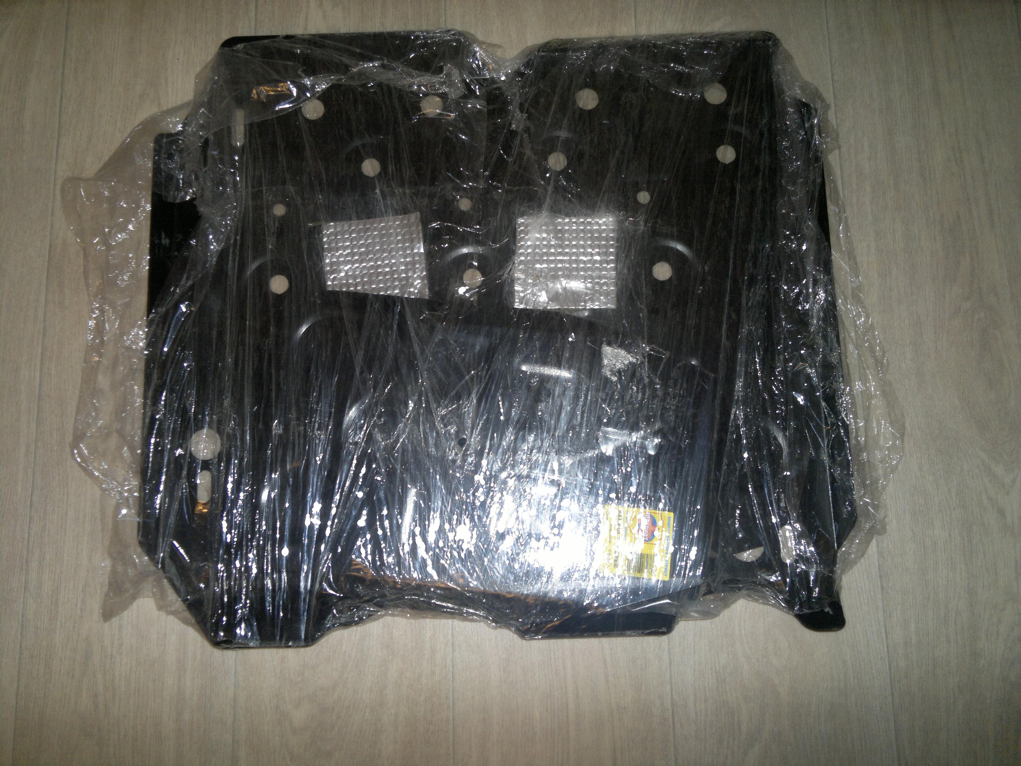

ЗЫ от себя хотелось бы добавить (не хотел бы огорчить ребят, но по упаковочной таре им стоит взять пример с Карта)
Приступим к установке по порядку:
Проверяем комплектность
Проверяем резьбу во всех наваренных гайках для избежания коллапса при установке (все болты вкручиваются от руки)

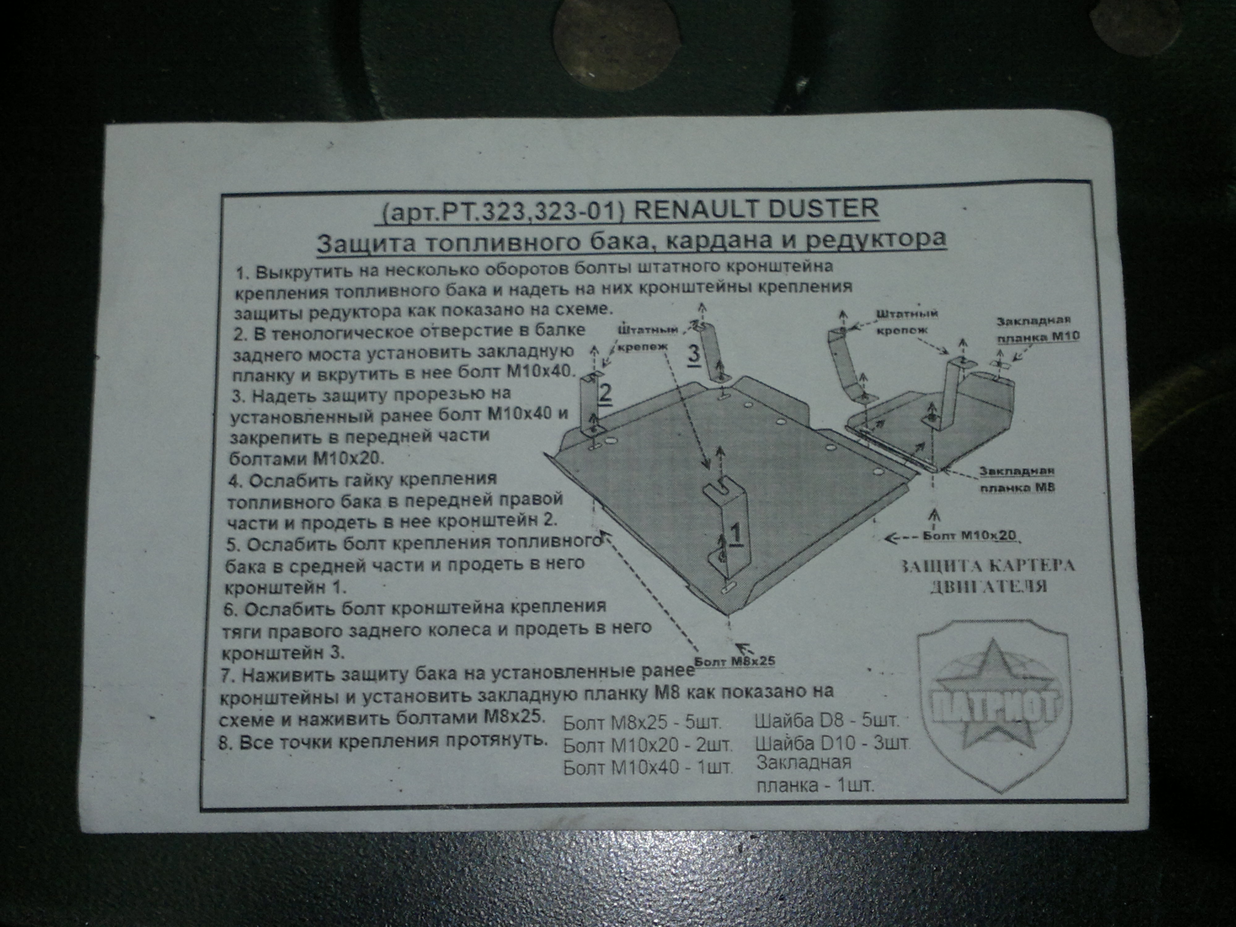

Далее следуем по инструкции

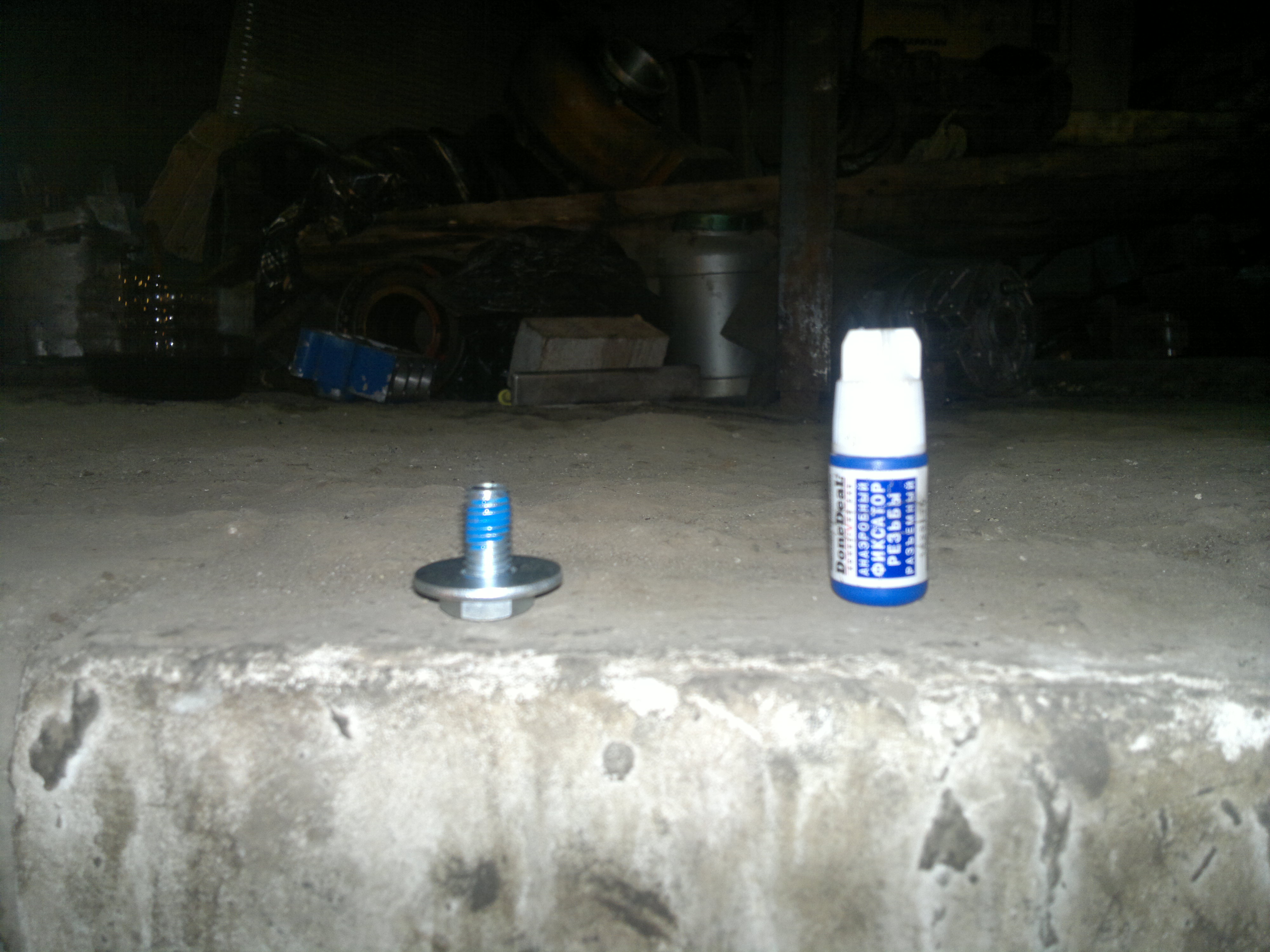

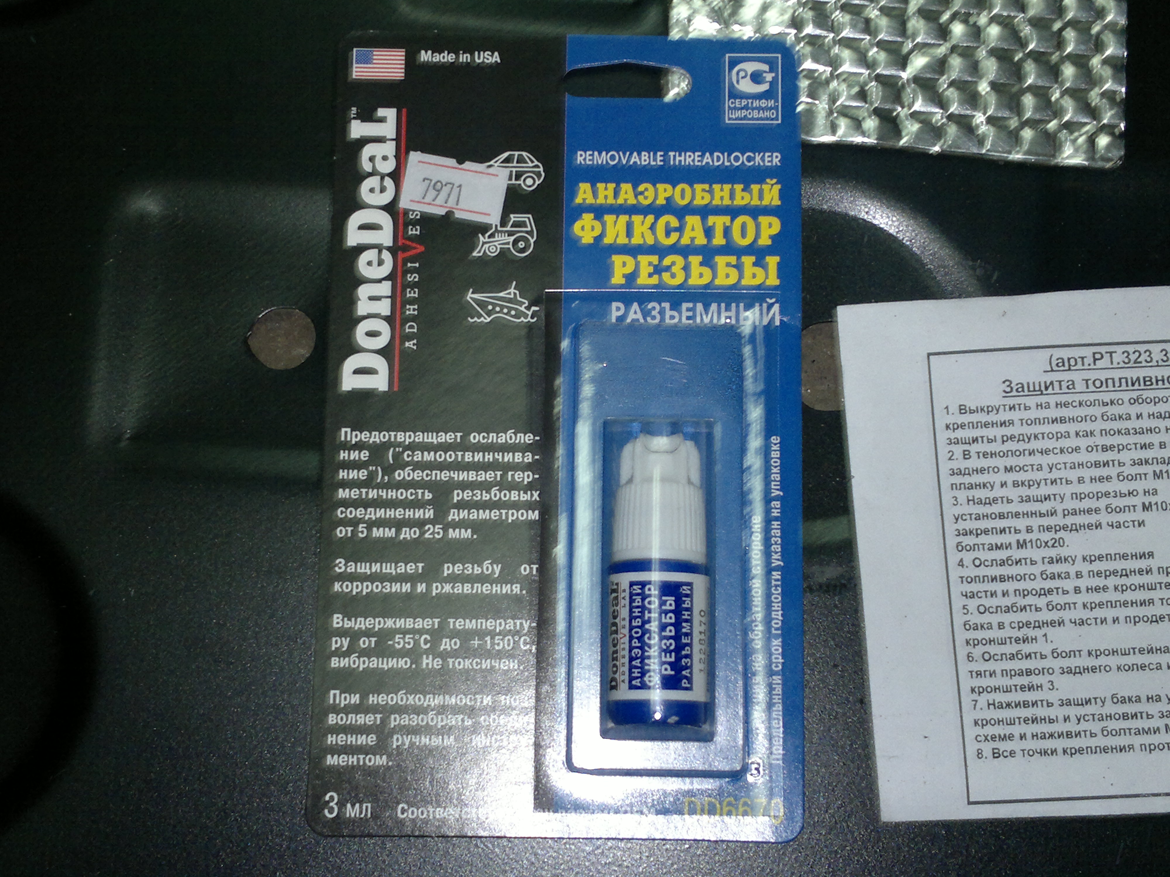

Так как в комплектации отсутствует шайба-гровер, дополнительно был приобретен фиксатор резьбы (разборный), так же его преимущество - стойкость к коррозии резьбовых соединений (ИМХО - Патриоту стоит взять на заметку и доукомплектовать свои комплекты чем-либо подобным).
При монтаже защиты все болты (гайка) на место ставились на фиксатор резьбы (береженого... )

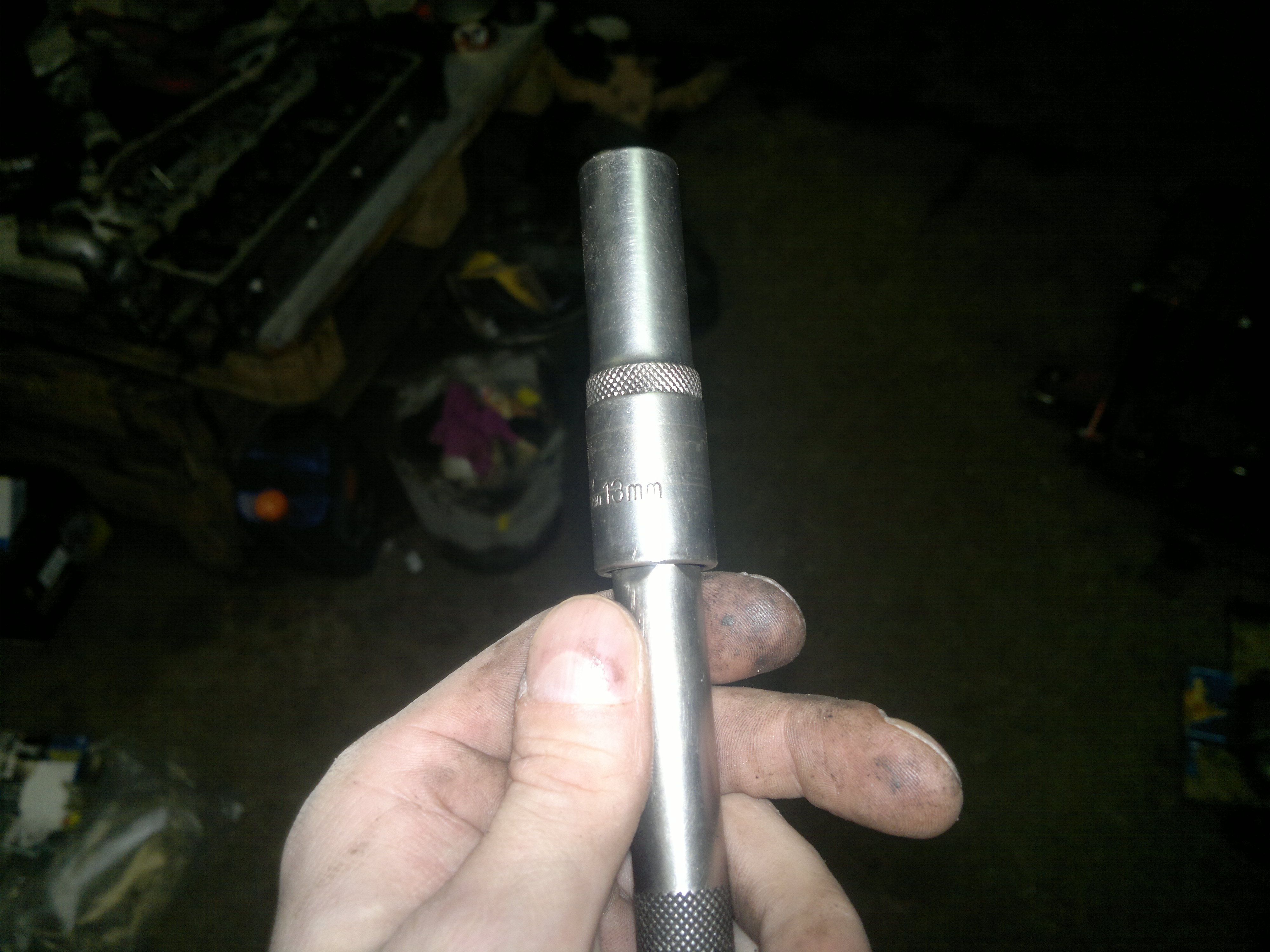

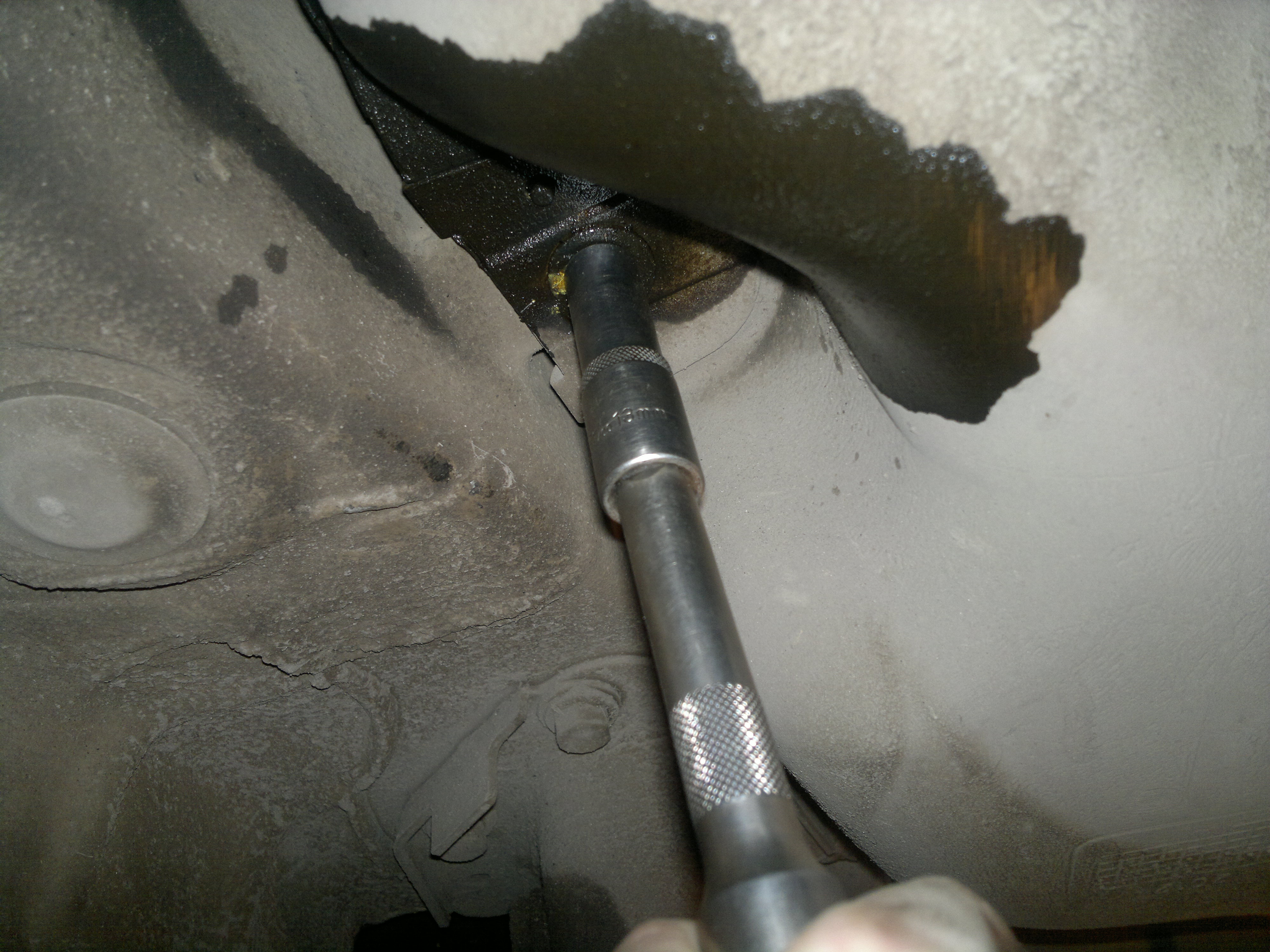

Приступим. Имеется хитрая гайка крепления бензобака, рожковым ключом ее не взять (очень неудобно), да и в дальнейшем будет удобнее воспользоваться удлиненной головкой на 13. Откручиваем штатное крепление бензобака (откручиваем не все сразу, так на всякий случай. Открутили - поставили кронштейн, закрутили, после переходим к следующему)

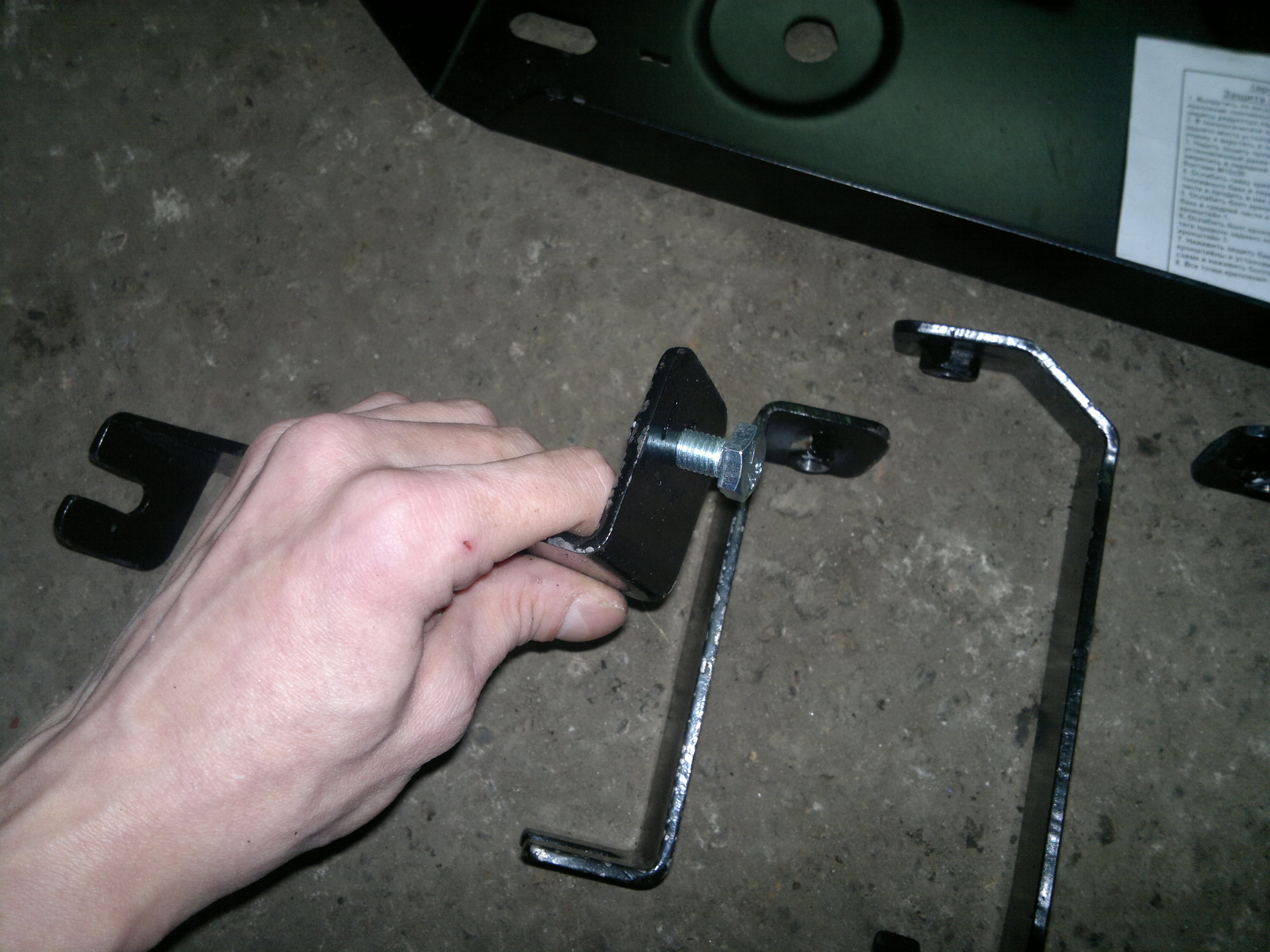

Откручиваем гайку для установки кронштейна №1

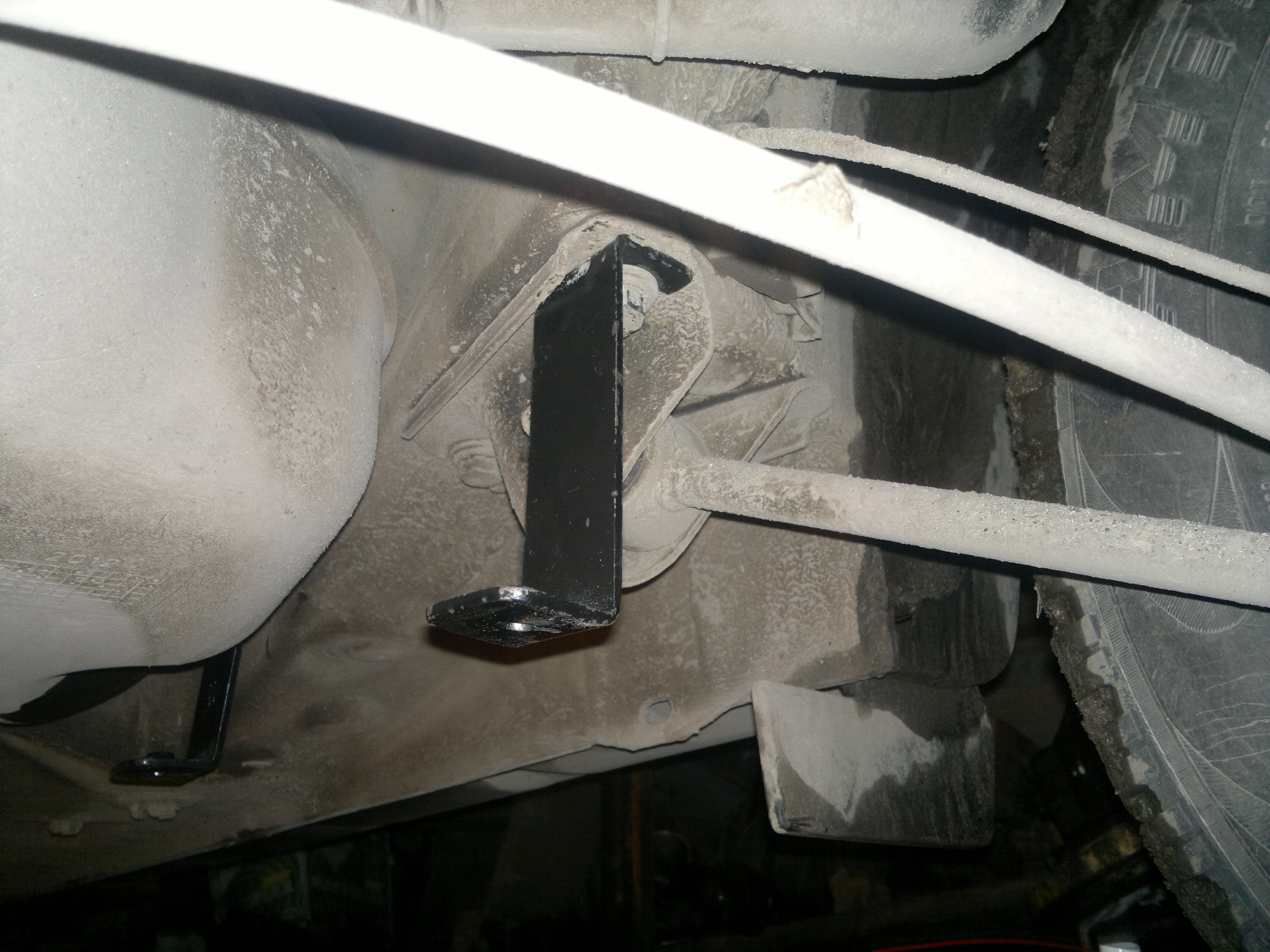

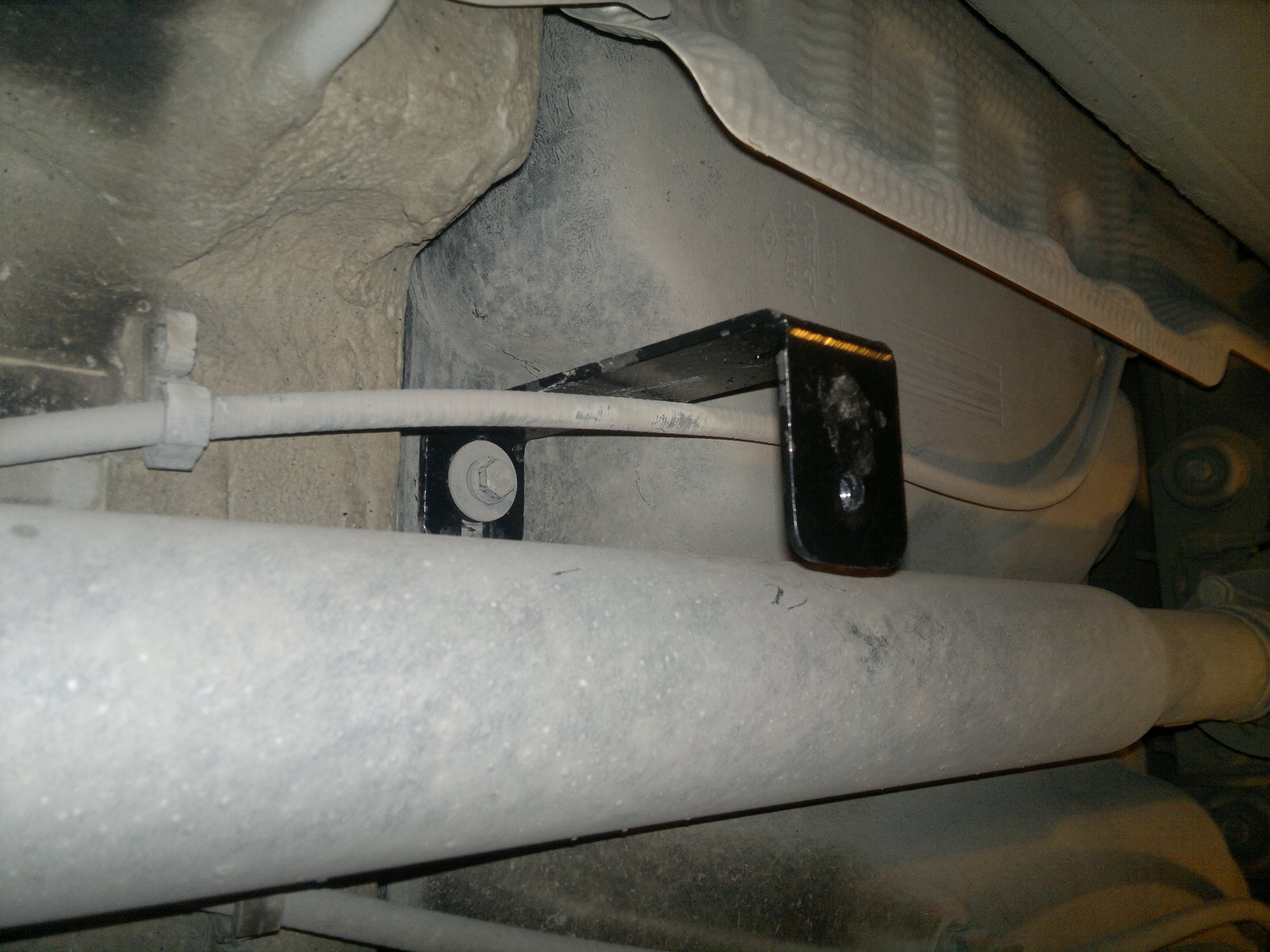

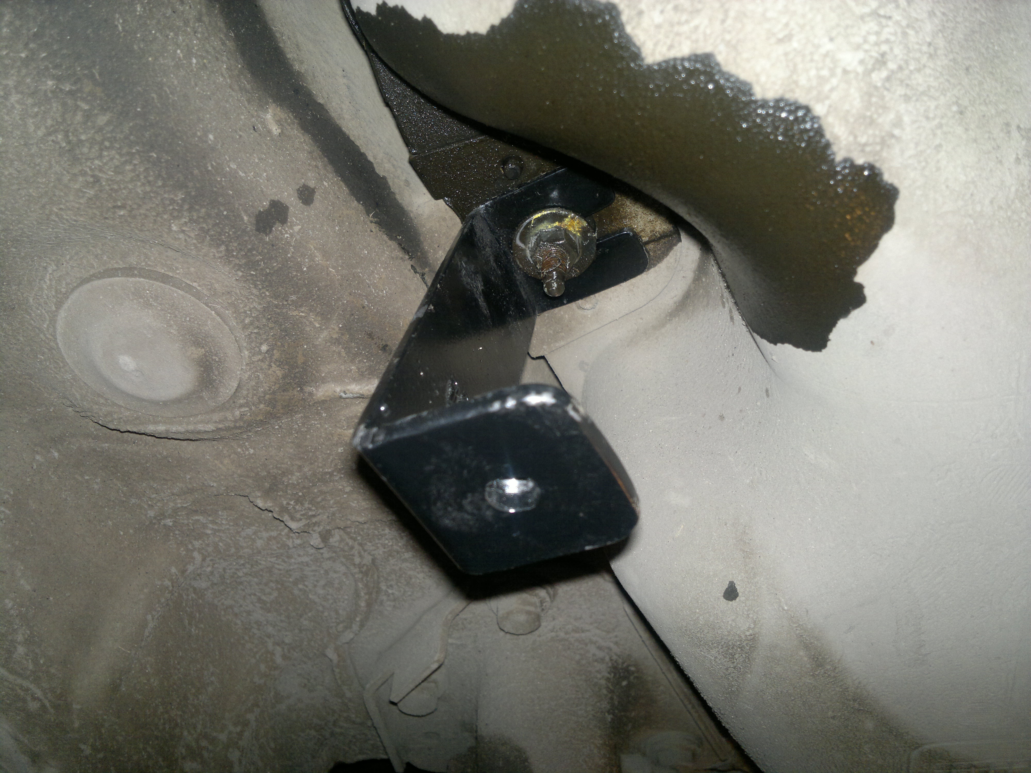

Устанавливаем кронштейн №1 (обратите внимание кронштейны промаркированы, главное внимательно все делать)
Устанавливаем кронштейн №2
Устанавливаем кронштейн №3 (здесь потребуется головка на 18)

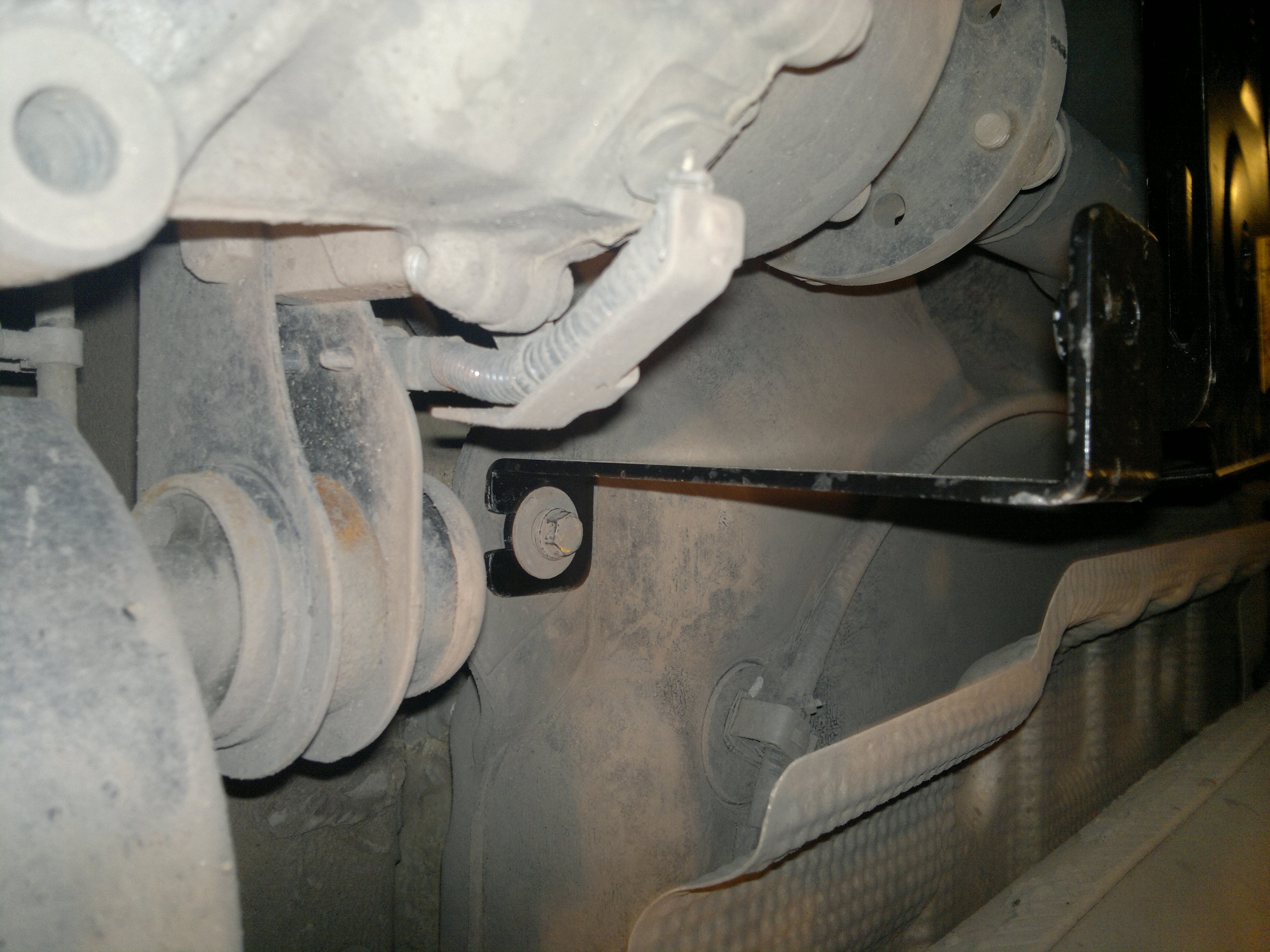

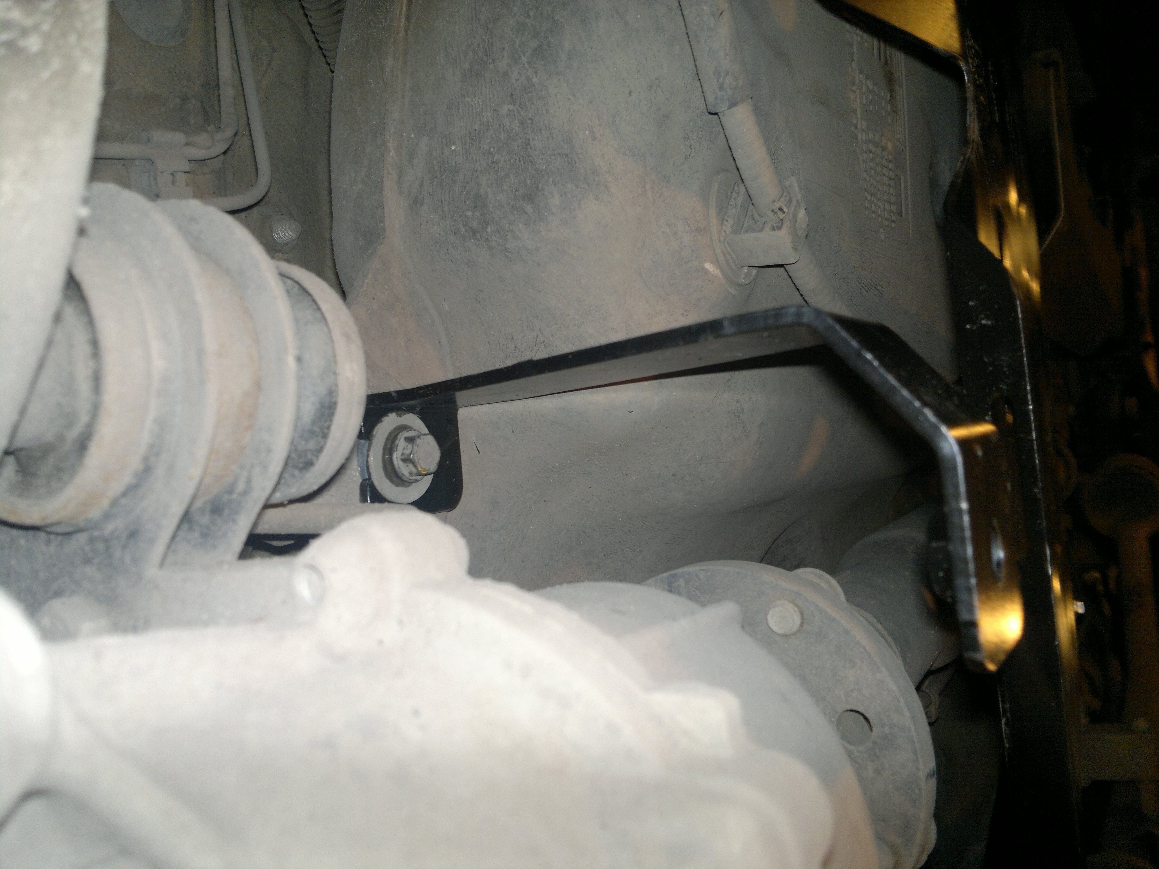

Устанавливаем кронштейны под защиту редуктора (так же используя головку на 13)

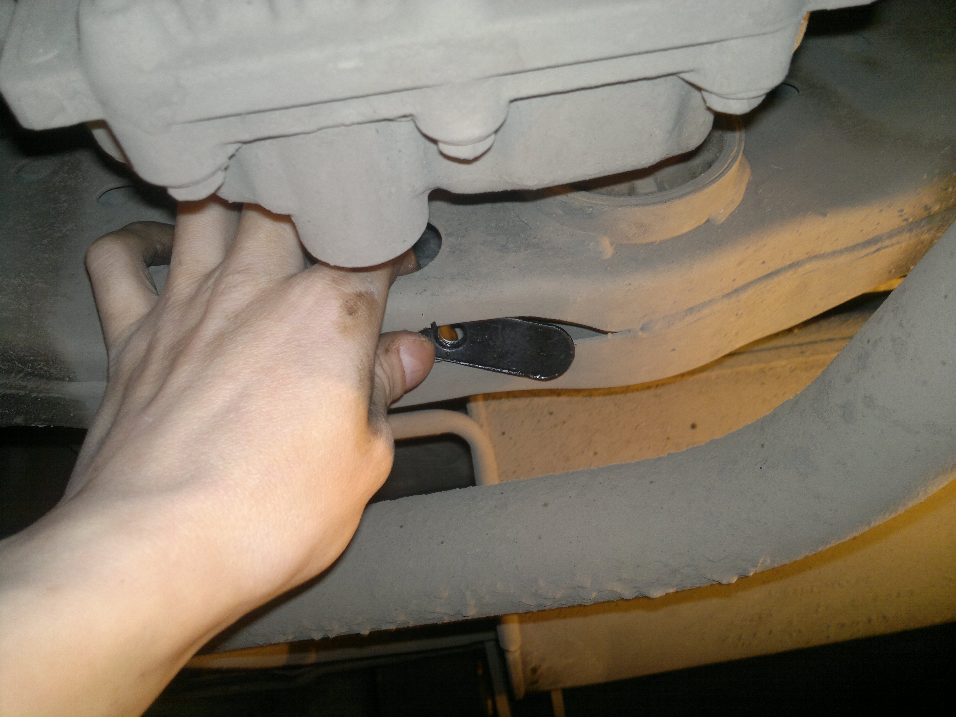

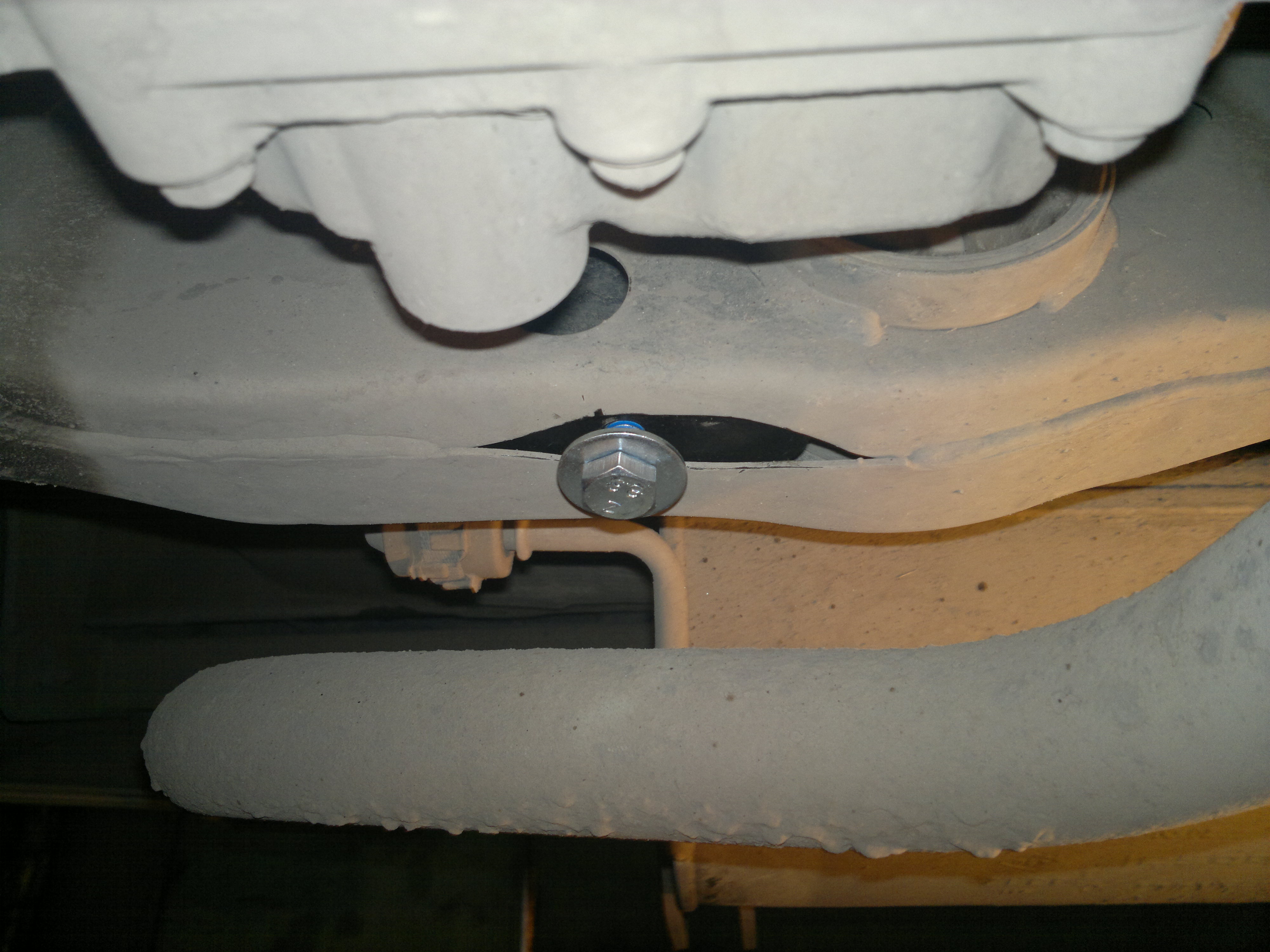

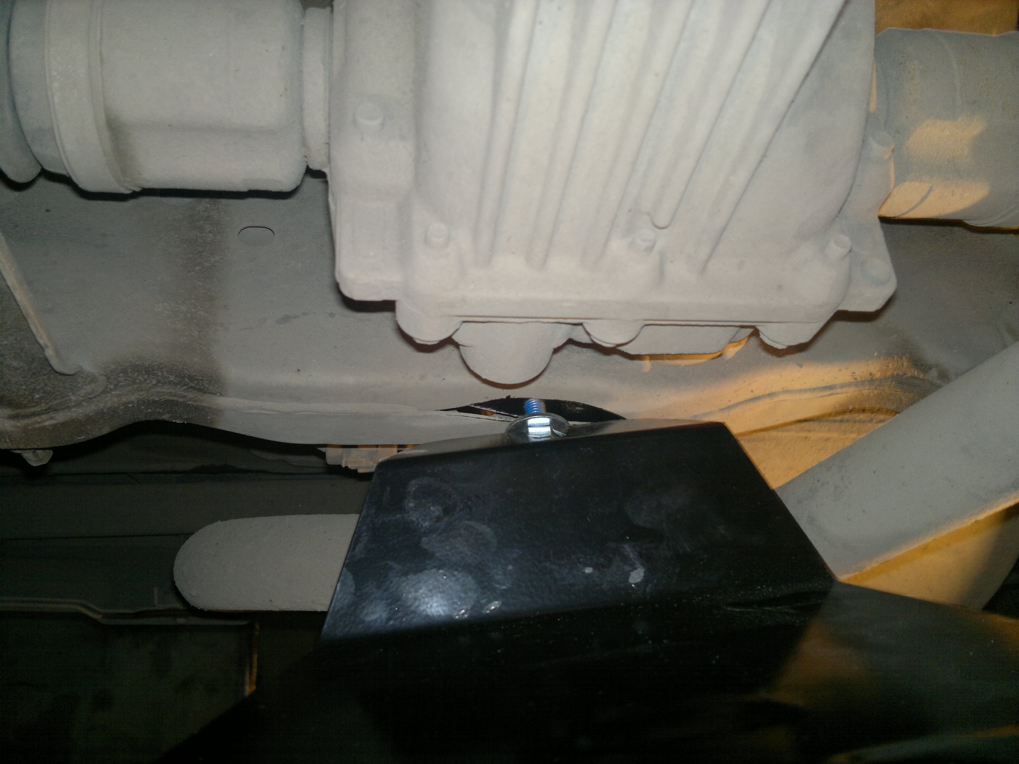

После того как кронштейны установлены, в технологическое отверстие балки заднего моста устанавливаем закладную планку
Вворачиваем болт в закладную планку
Приступаем к навешиванию защиты. Начинаем с защиты редуктора. На вкрученный в закладную планку задней балки болт одеваем прорезью защиту
Наживляем ее в кронштейнах

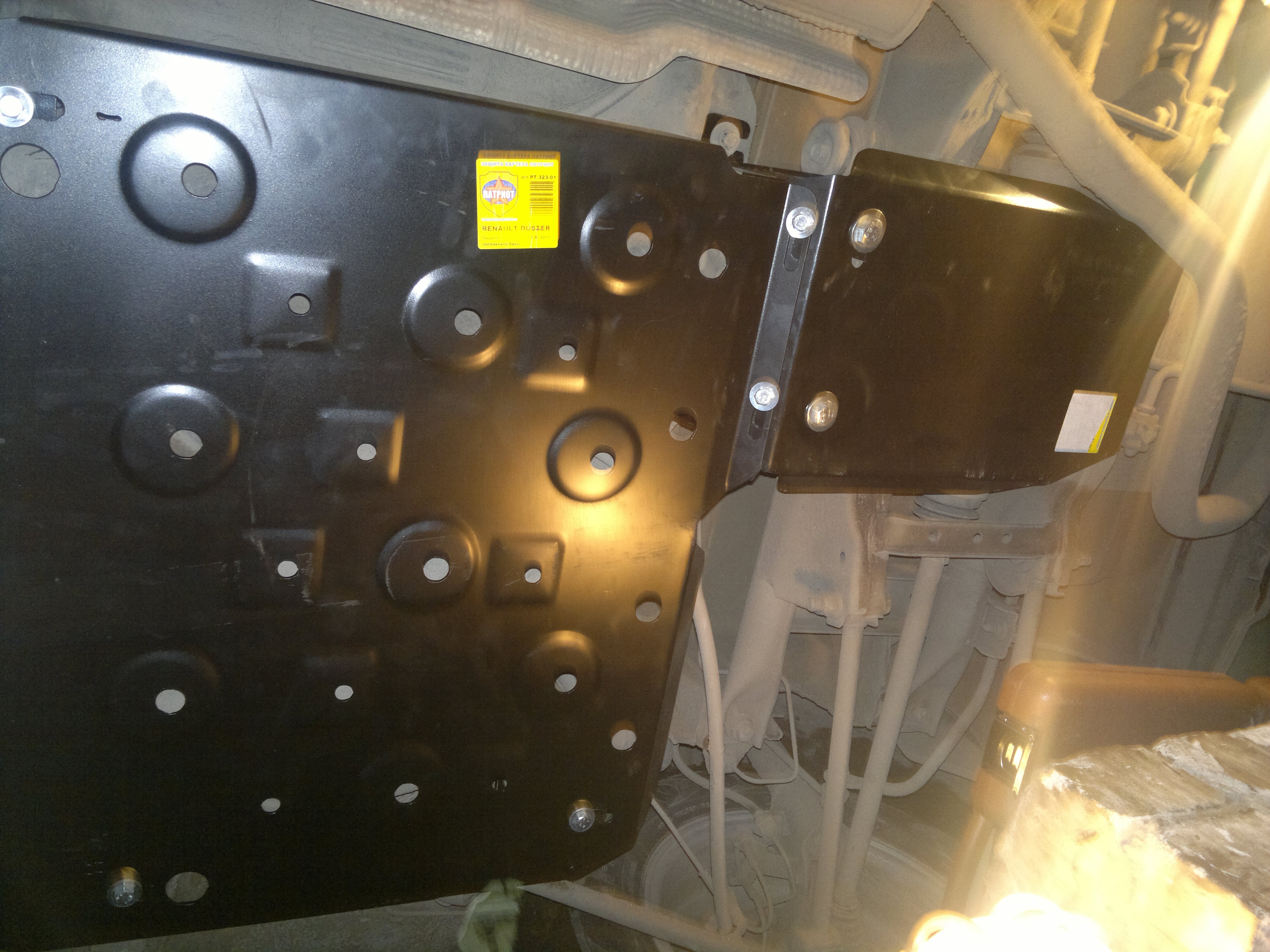

Прикладываем защиту бензобака и так же наживляем ее в кронштейнах (3 точки крепления). Ориентируем обе защиты (бака и редуктора) благодаря овальным прорезям под крепление. Устанавливаем закладную планку для крепления защиты бензобака и редуктора между собой
Выравниваем и затягиваем болтами

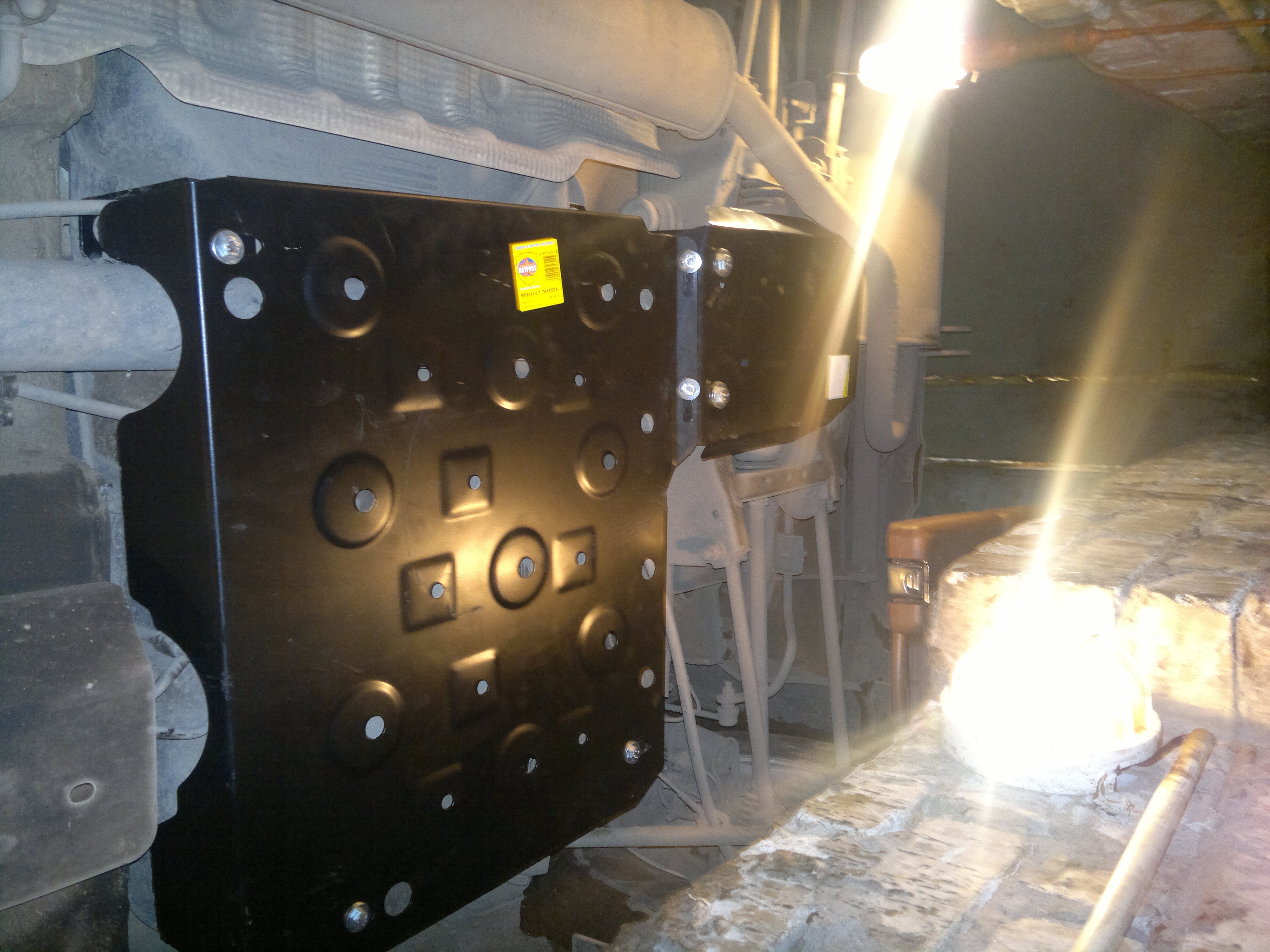

Протягиваем все оставшиеся болты крепления защиты к кронштейнам.
Все, защита установлена (ставилась в одиночку, в одной руке фотоаппарат, в другой гаечный ключ, болты и т.п. подавал себе ногами - по времени ушло около часа с перекурами)
Дополнительно хотелось бы добавить:
1. Подгонять и гнуть ни чего не пришлось, все встало как родное...
Только мое ИМХО (в принципе понимаю что цена может увеличиться в большую сторону, но качество должно обеспечиваться - это лицо фирмы)
2. Патриоту нужно думать над технологией покраски, краска легко сбивается с кронштейнов и шелушится...
3. Упаковка (писал ранее)
4. На сегодняшний день почти все производители тюнинга комплект дополняют необходимыми материалами, как у Карта в комплекте тюбик с силиконом + салфетки), так и Патриоту стоит задуматься по поводу фиксатора резьбы.

Старый 16.04.2013, 12:56   #52
Сообщений: 3,064
Владислав,

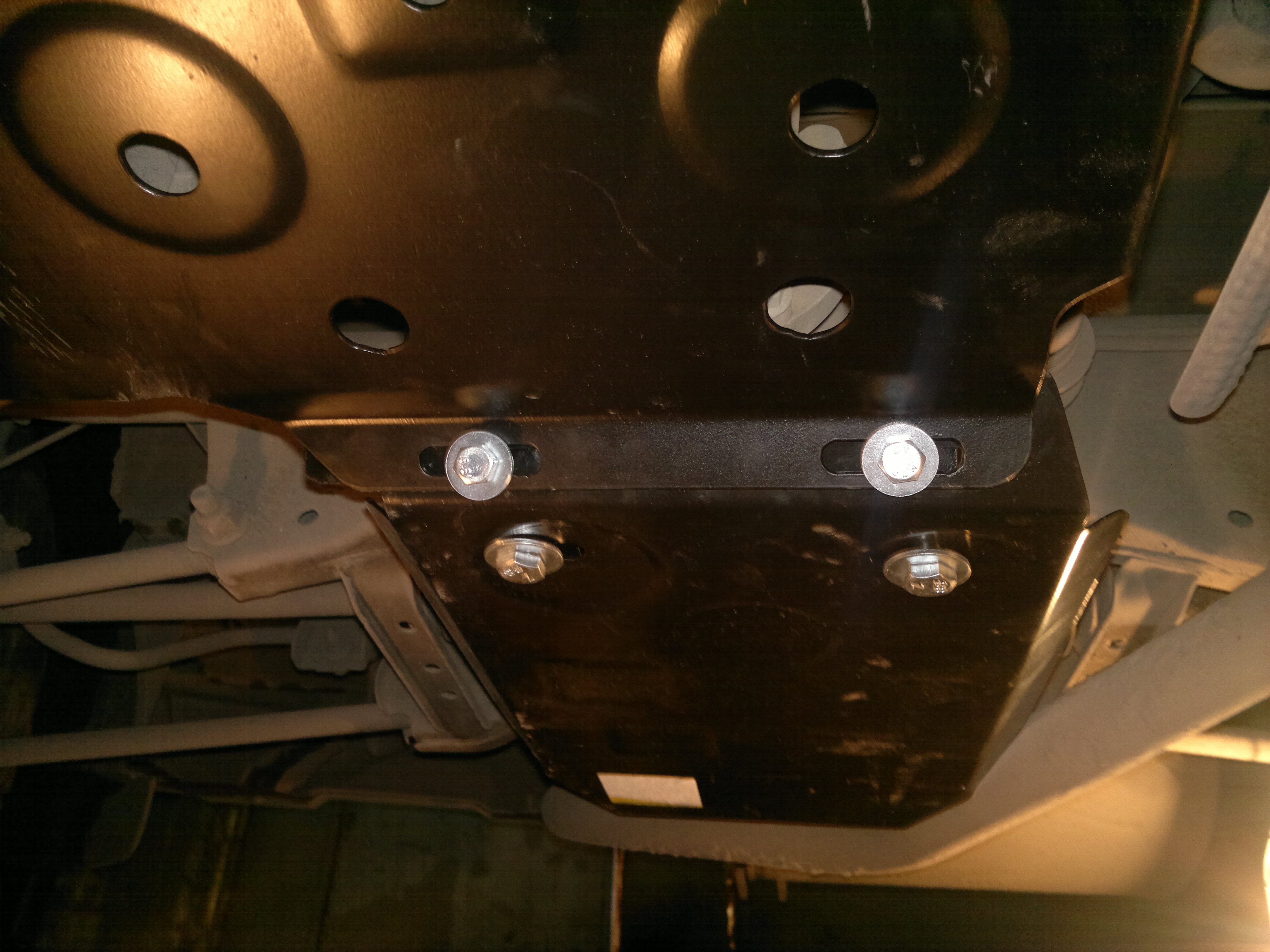

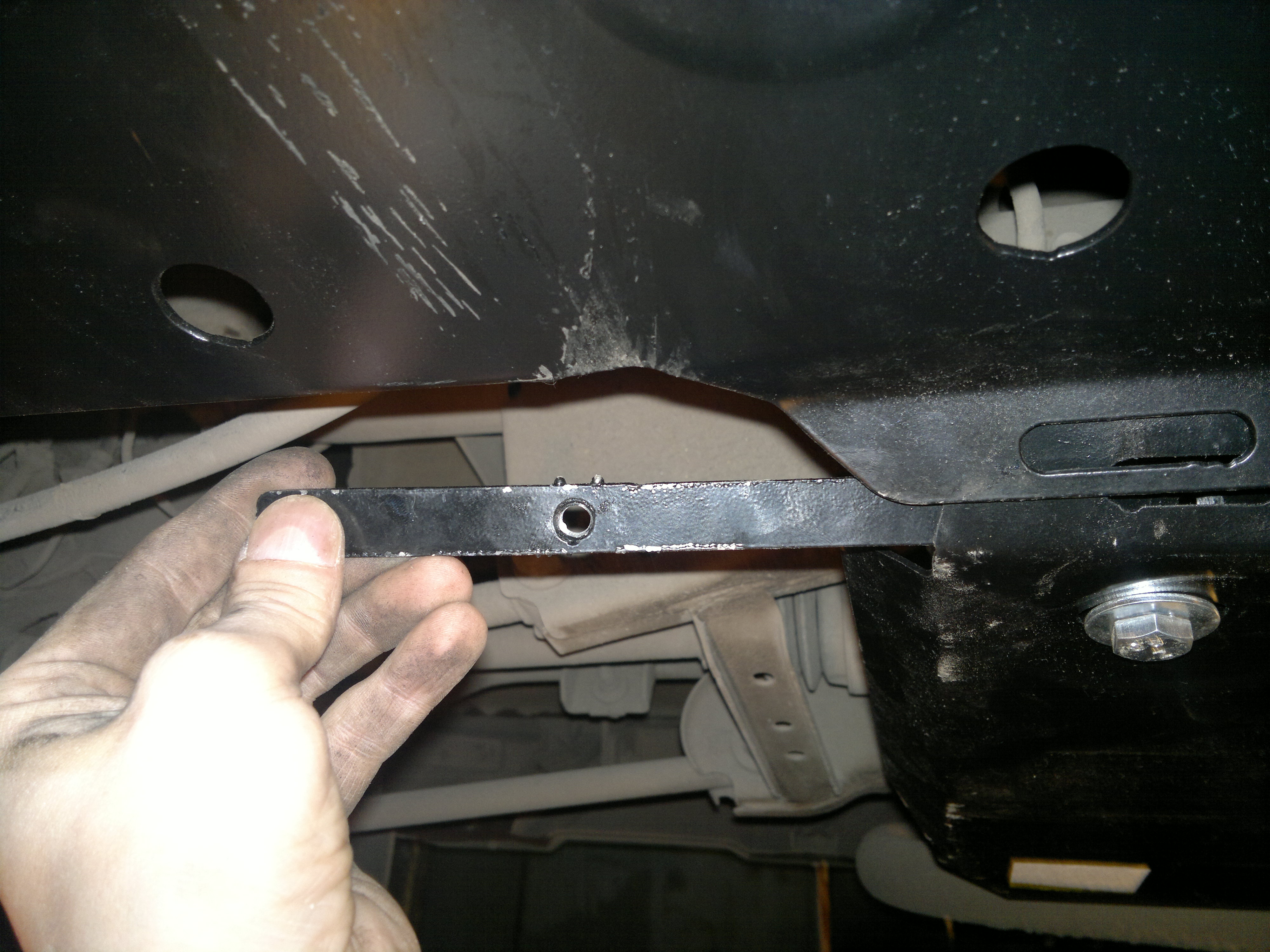

а как встал кронштейн под болт на фото 1040?
Старый 16.04.2013, 19:32   #53
Нормально, ни каких оказий не было
Старый 17.04.2013, 09:53   #54
Сообщений: 3,064
мне показалось, что очень близко к баку.
это при условии, что не ставим на выступающую пластмассу.
Старый 17.04.2013, 10:29   #55
Ни знаю, нормально встало (на фиксатор не ставил)... Там подобная установка еще одного кронштейна имеется, но зазоры ИМХО достаточные...
Старый 17.04.2013, 10:33   #56
Тезка, спасибо за отчет, все никак себе не поставлю И вопросик, а защита мешает контролировать и менять масло в муфте/дифференциале.
