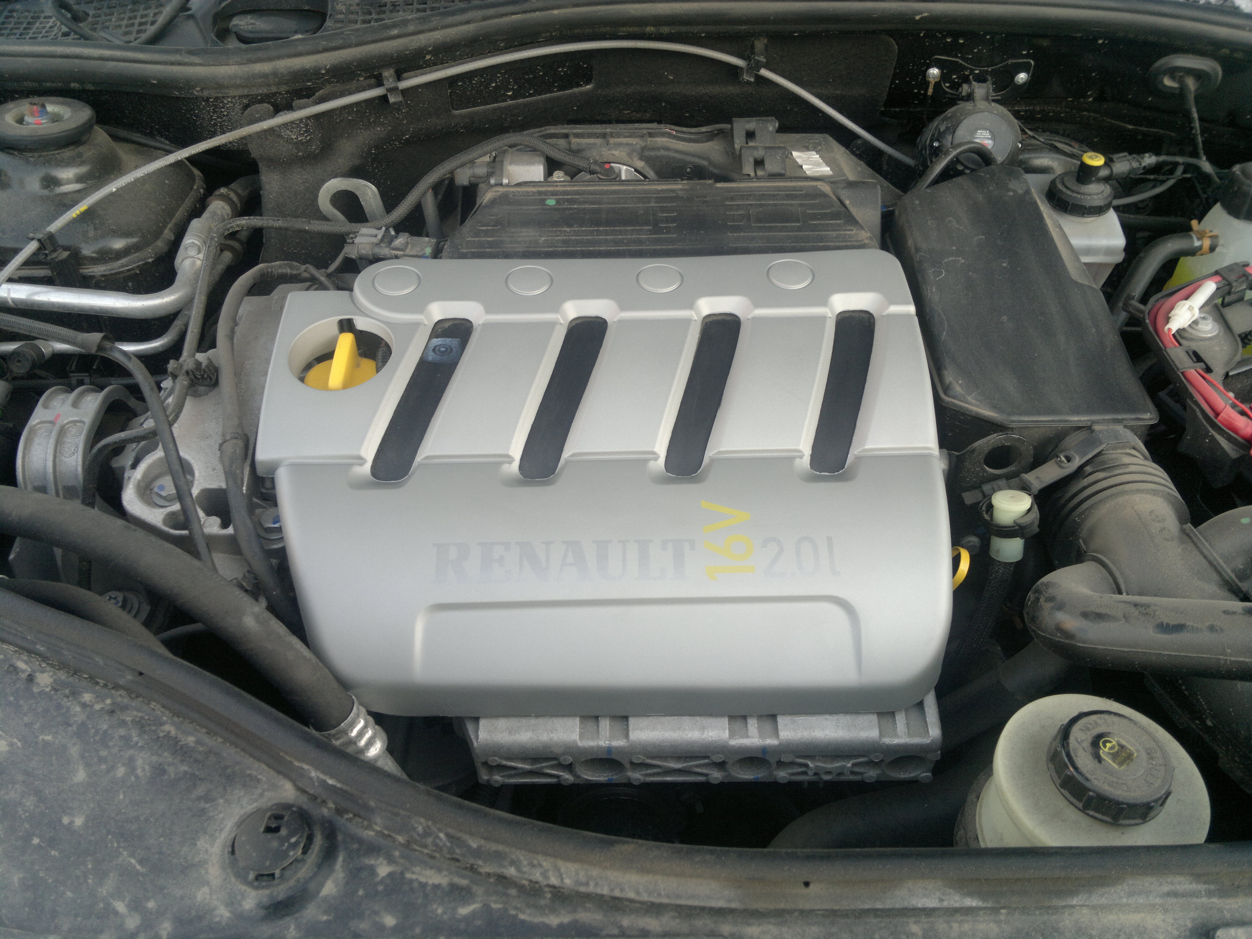

Старый 06.03.2013, 19:06   #22

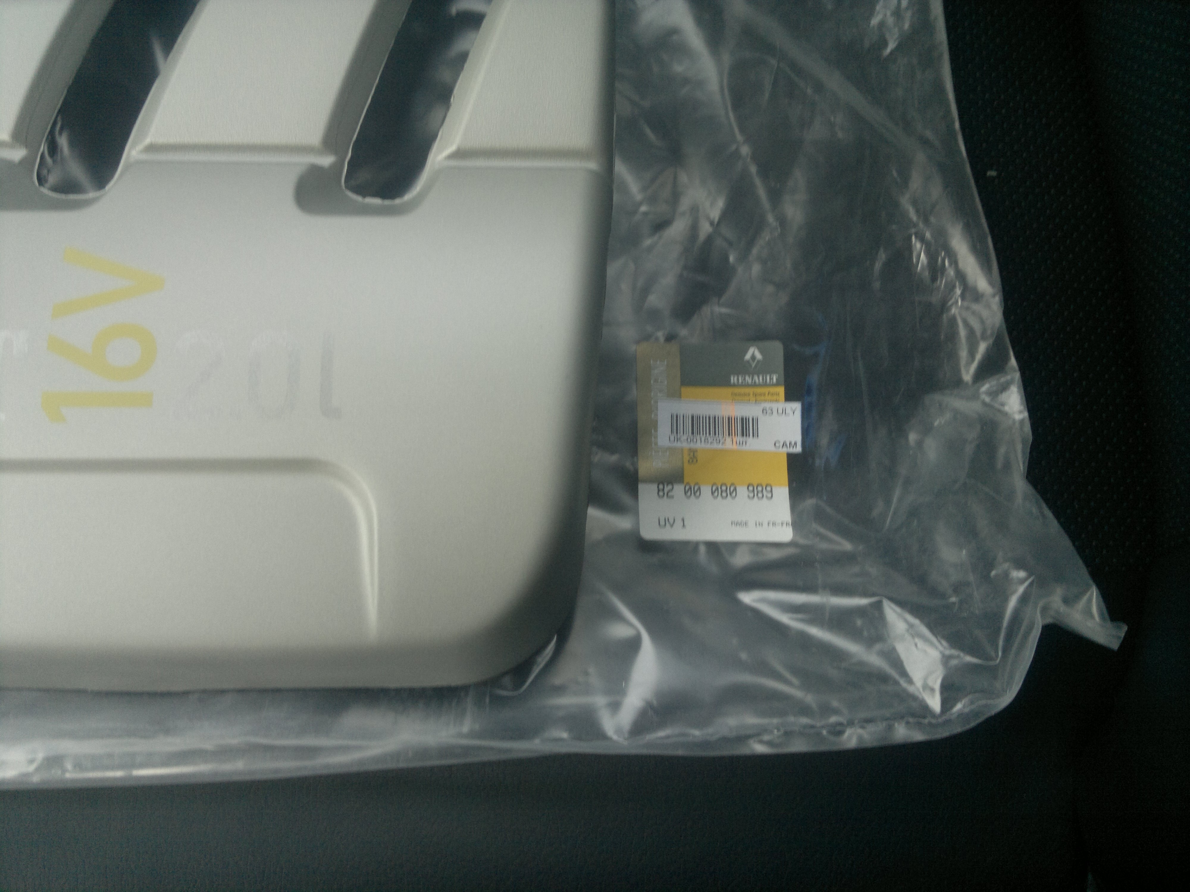

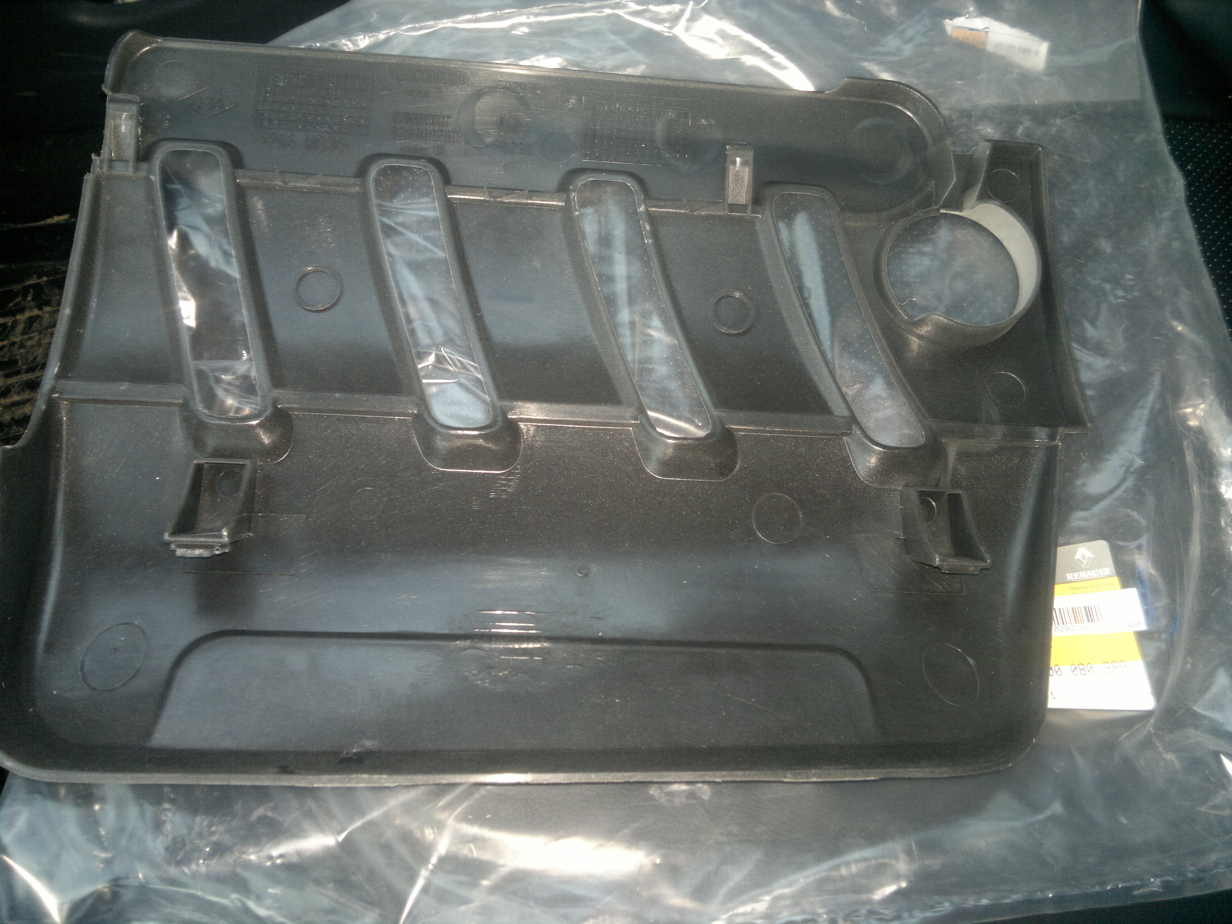

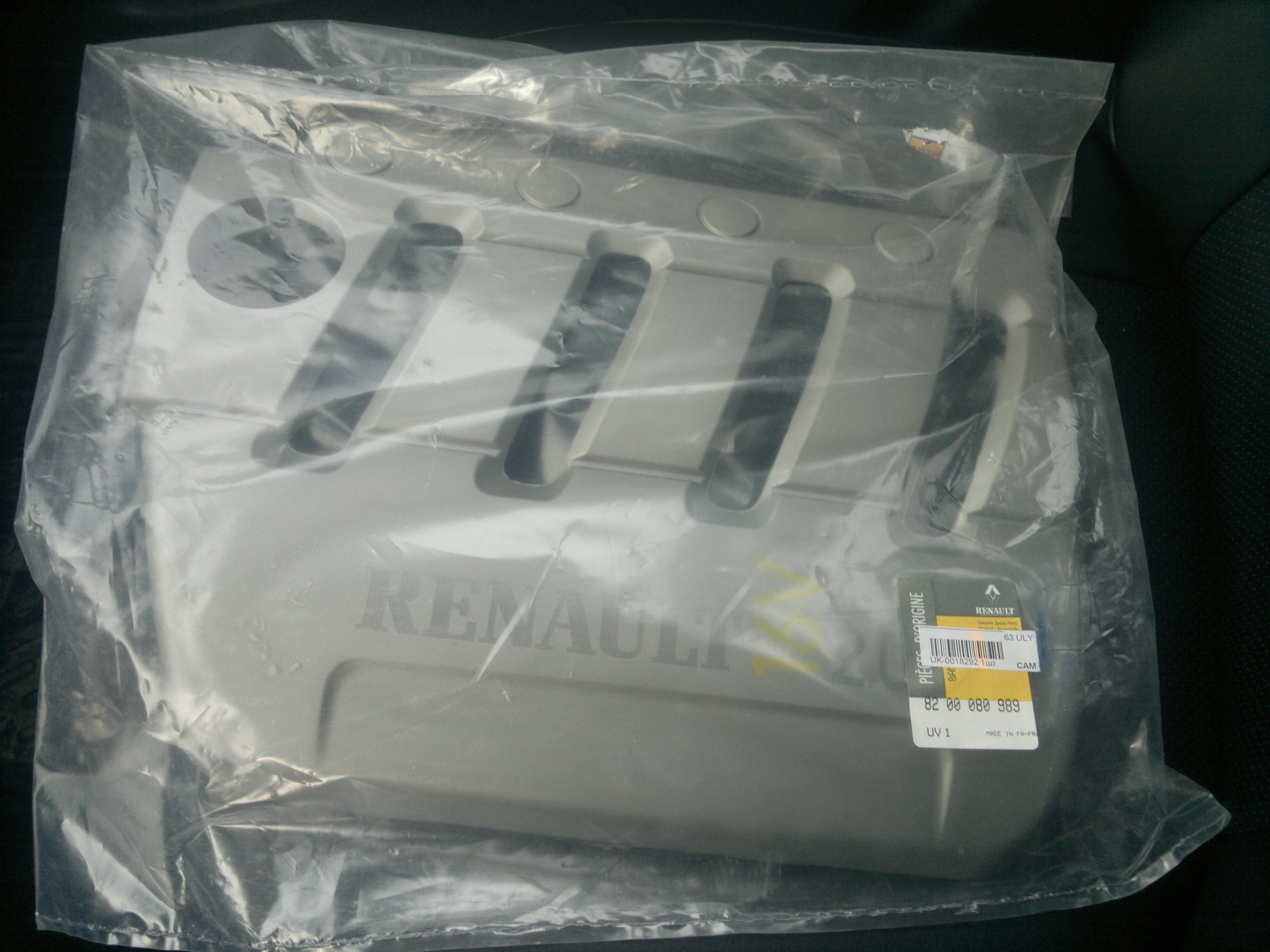

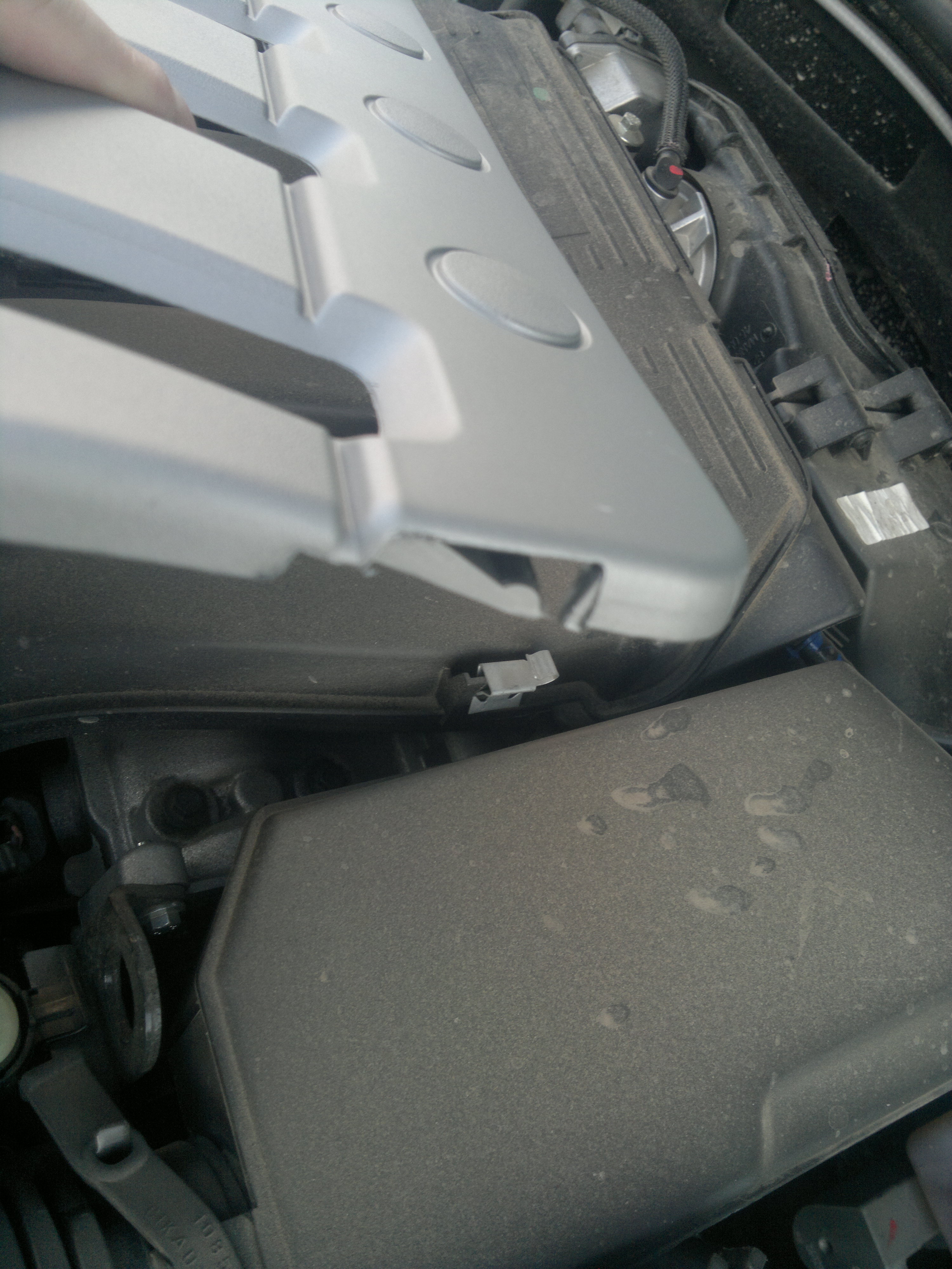

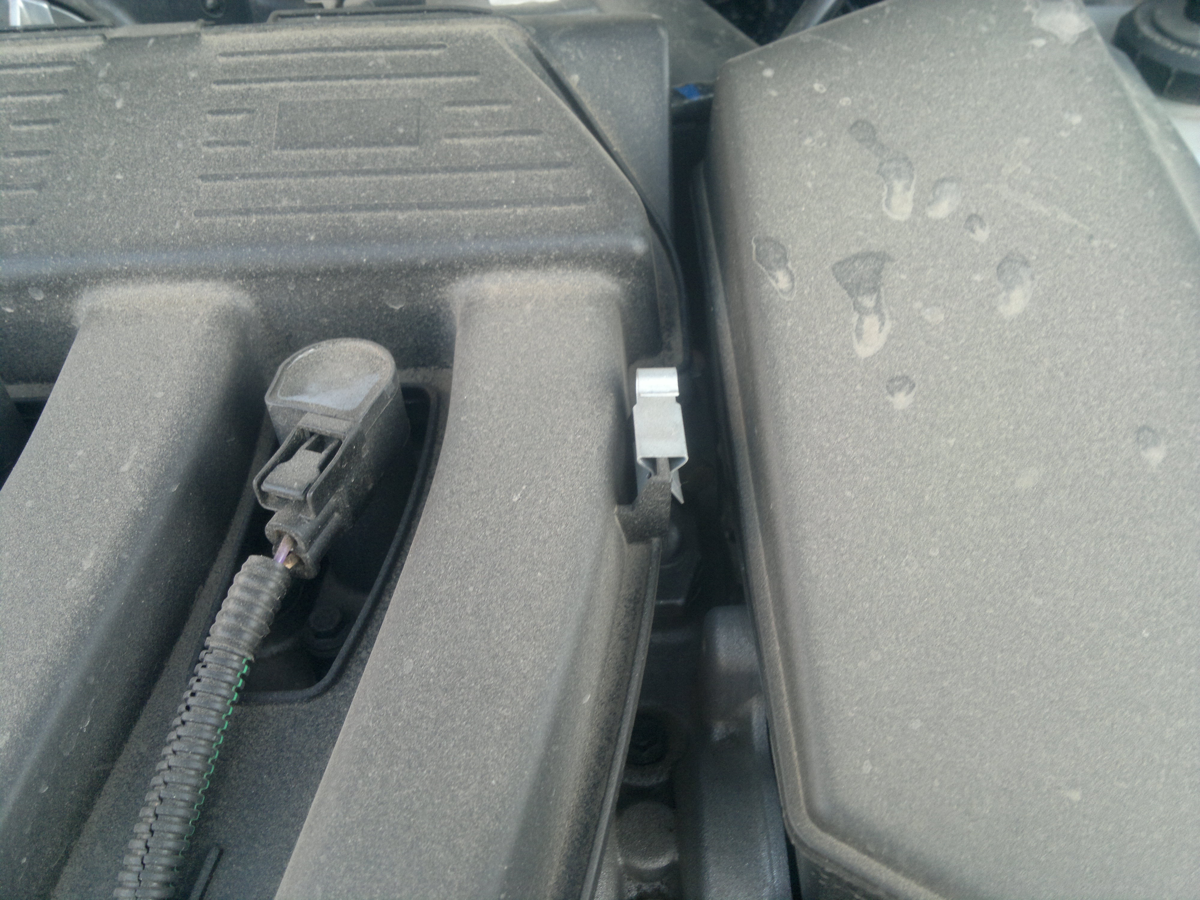

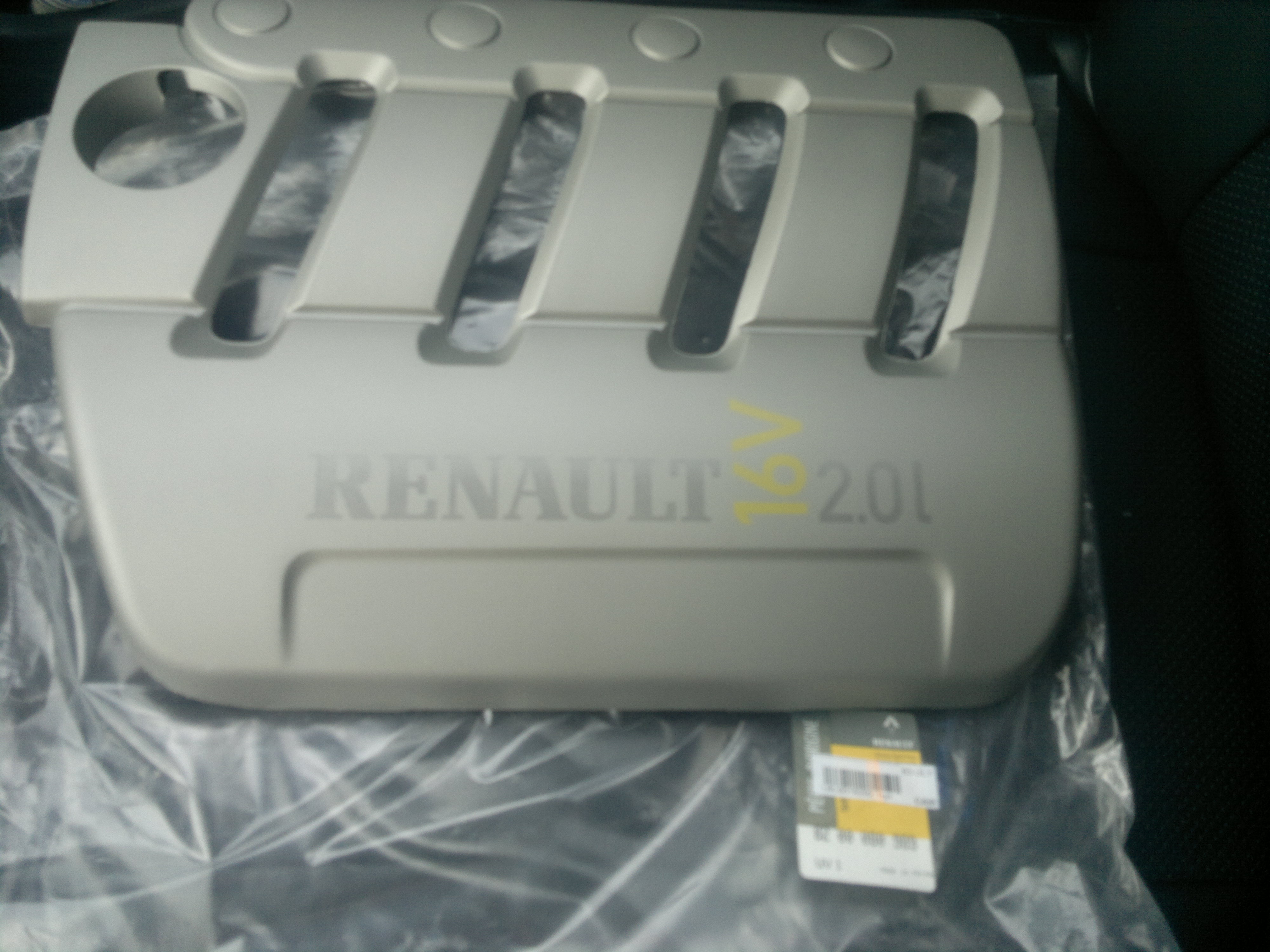

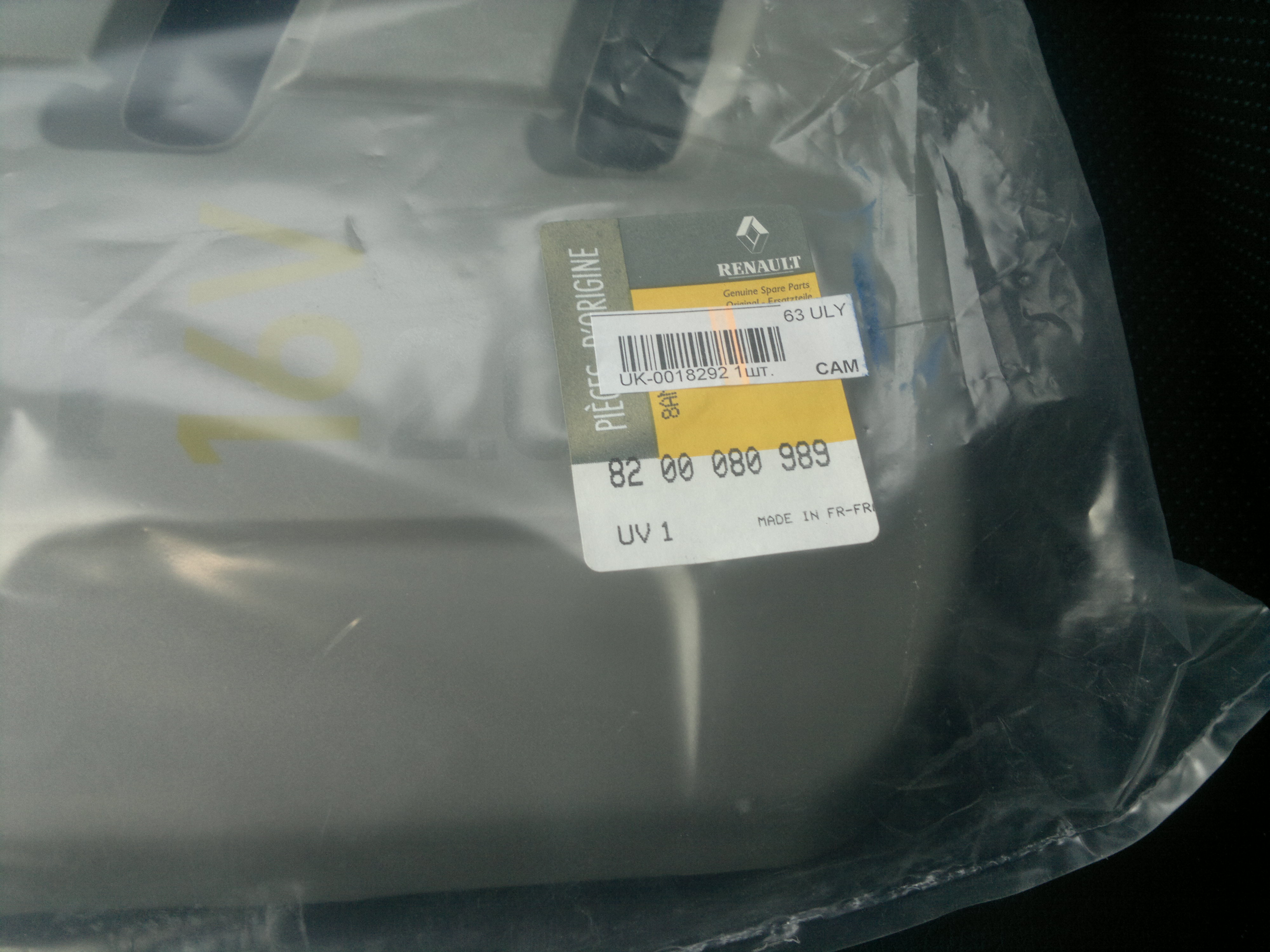

По умолчанию Декоративная крышка двигателя
Получил в exist заказанную декоративную крышку двигателя 8200080989, ни каких проблем с установкой, благо на двигателях 2.0 уже имеются фиксаторы крепления - 7701050993.
Но имеется одно замечание: трубка кондиционера плотно прилегает к декоративной крышке, следовательно через некоторое время там будет износ (на последнем фото видно)... На днях посмотрим что с этим делать...

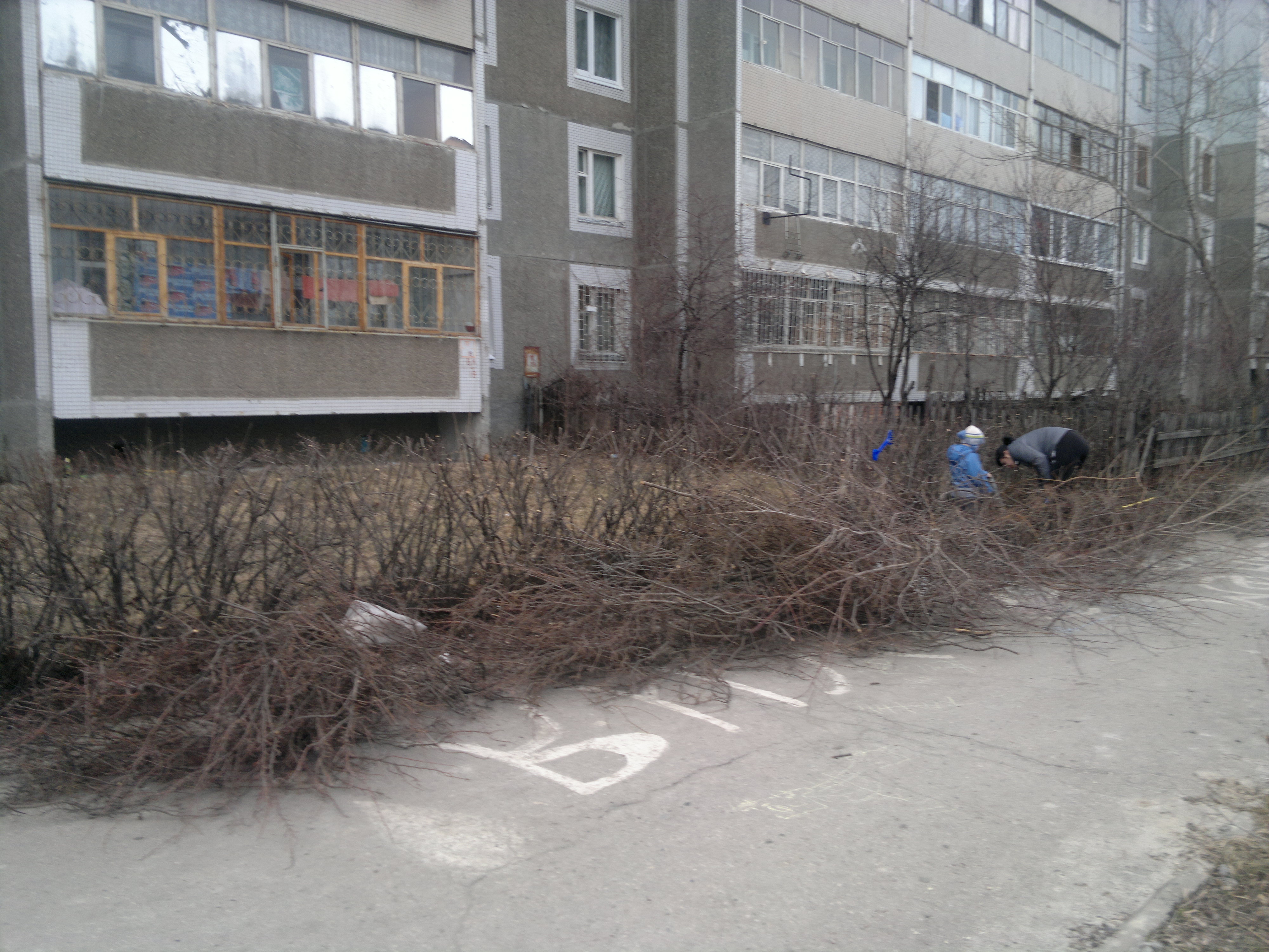

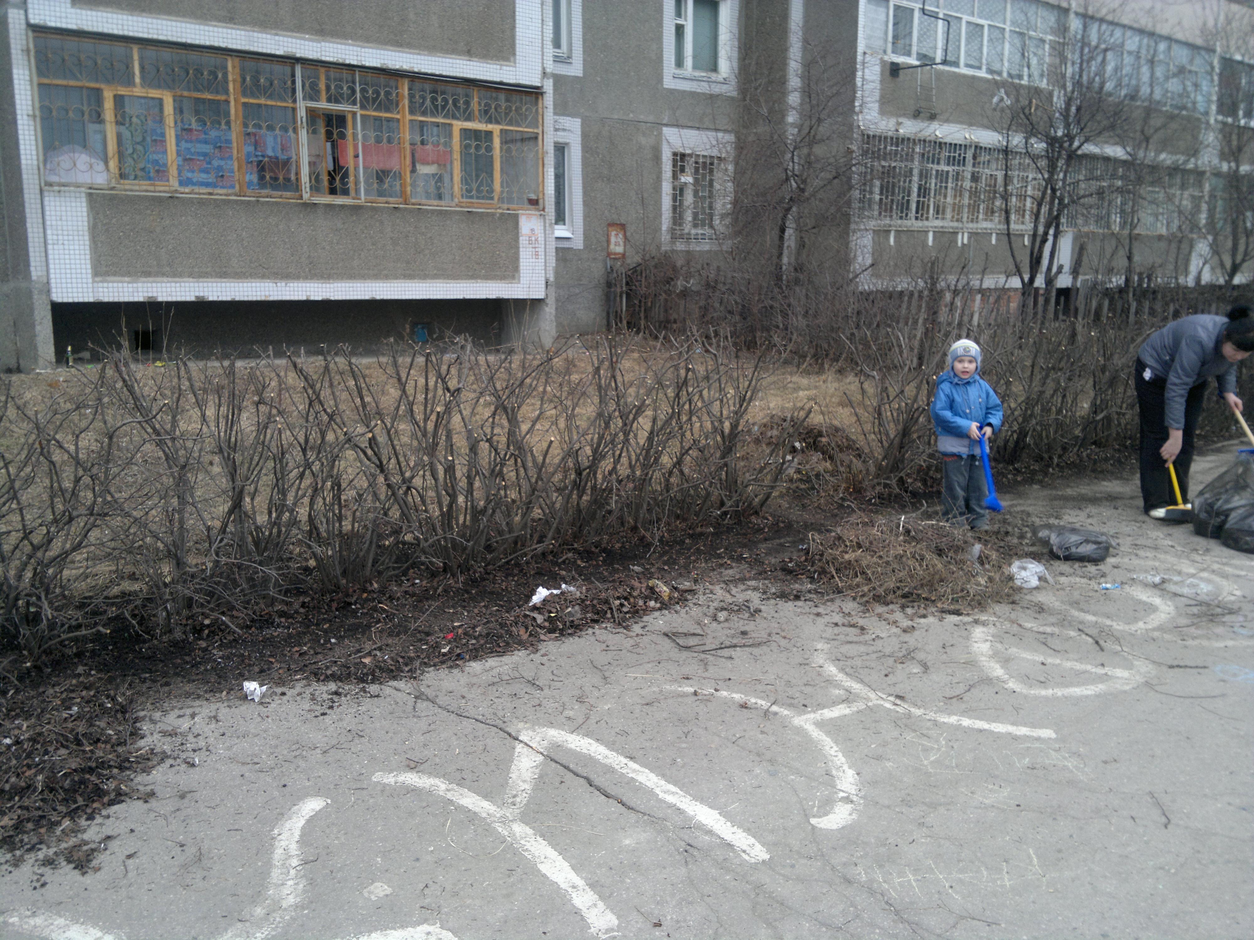

По умолчанию Весна. Субботник
Решил провести субботник, надоел под балконом срам, а ЖКХ ждать....
Вот и решил навести порядок перед окнами...
Постриг кусты, слепил паразитные деревца, убрал сухую траву и мусор...
В общем отдохнул душой на свежем воздухе с пользой
В итоге получилось чисто и красиво, фото к сожалению уже не смог сделать - стемнело...

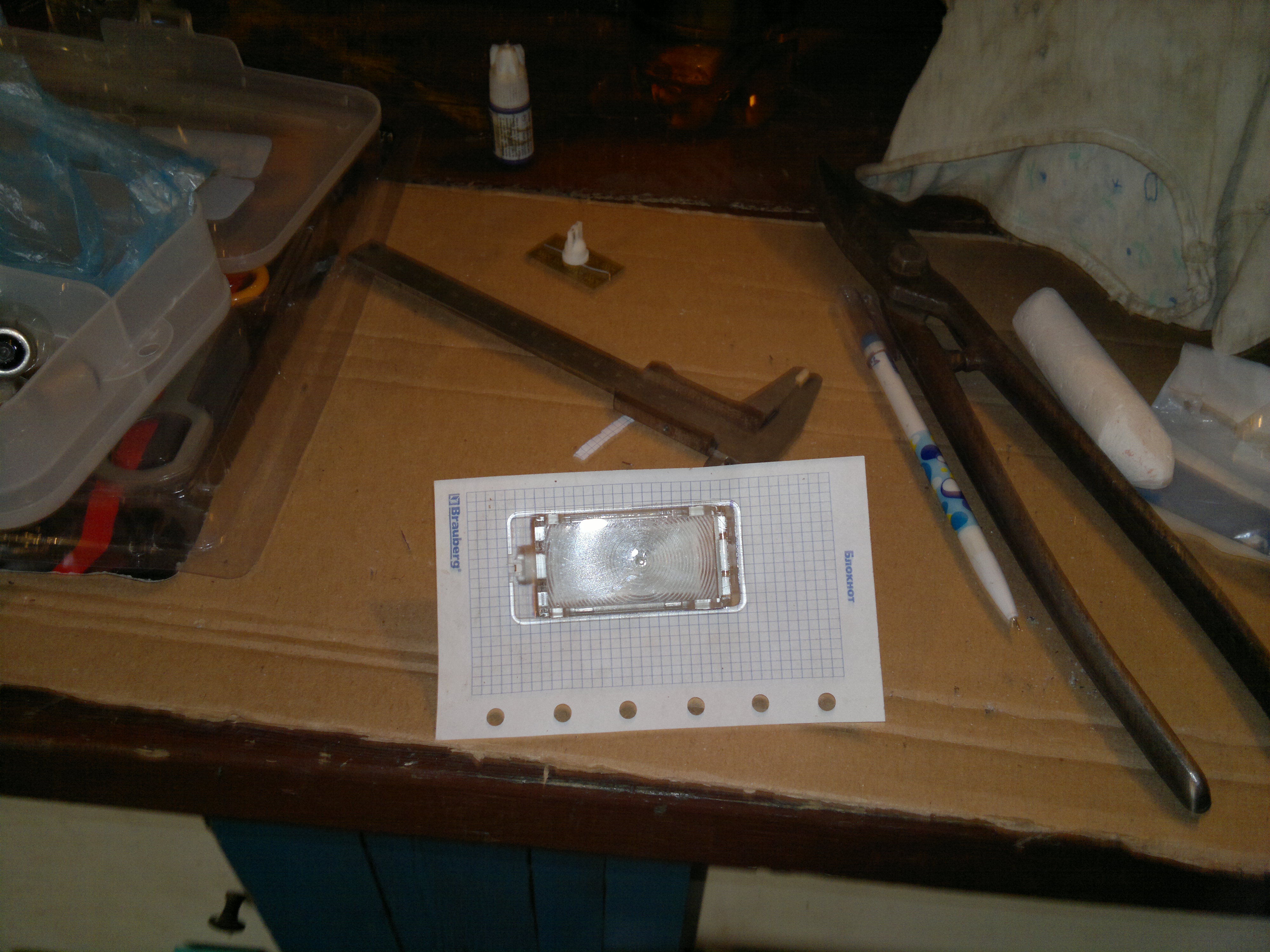

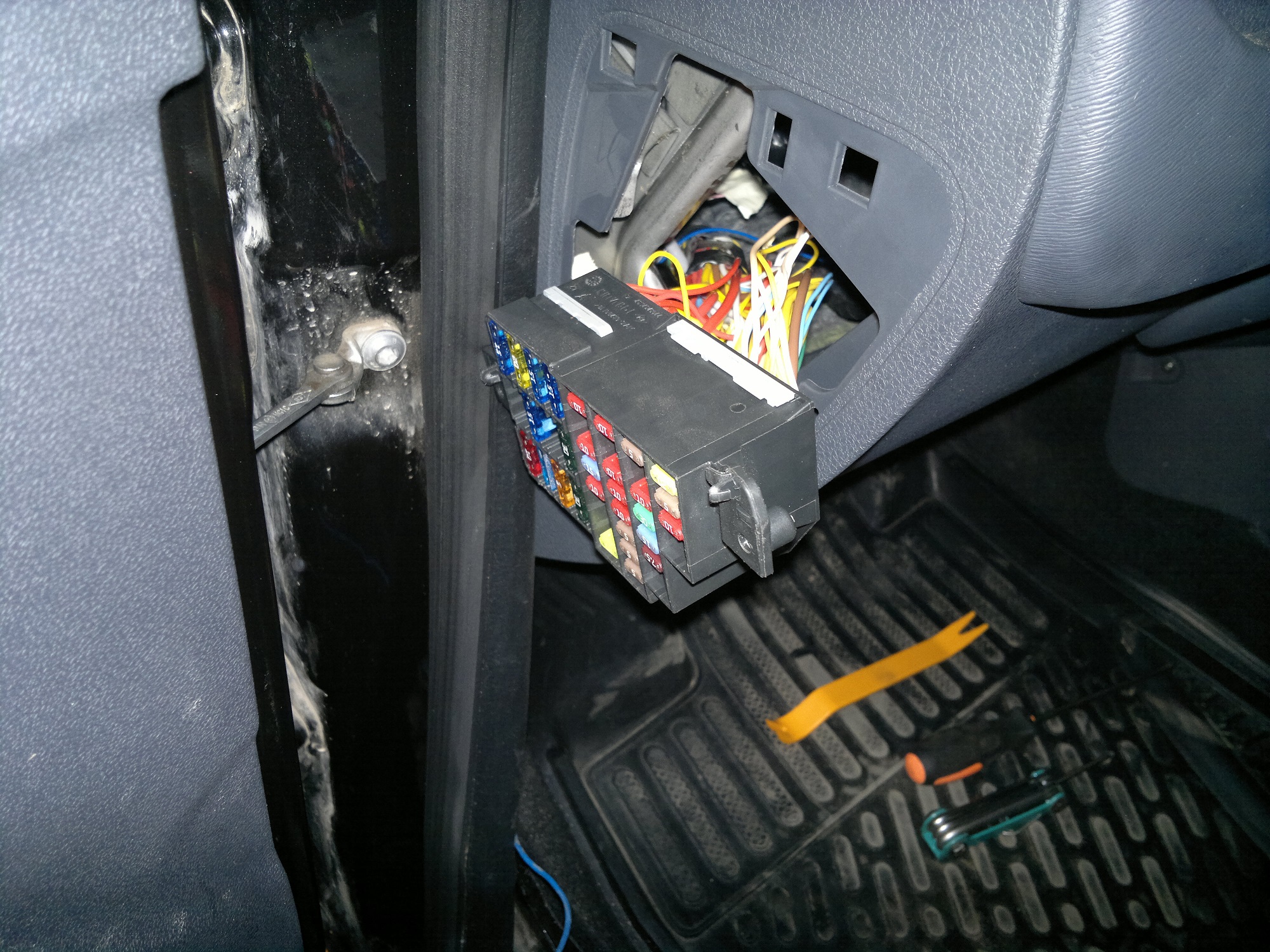

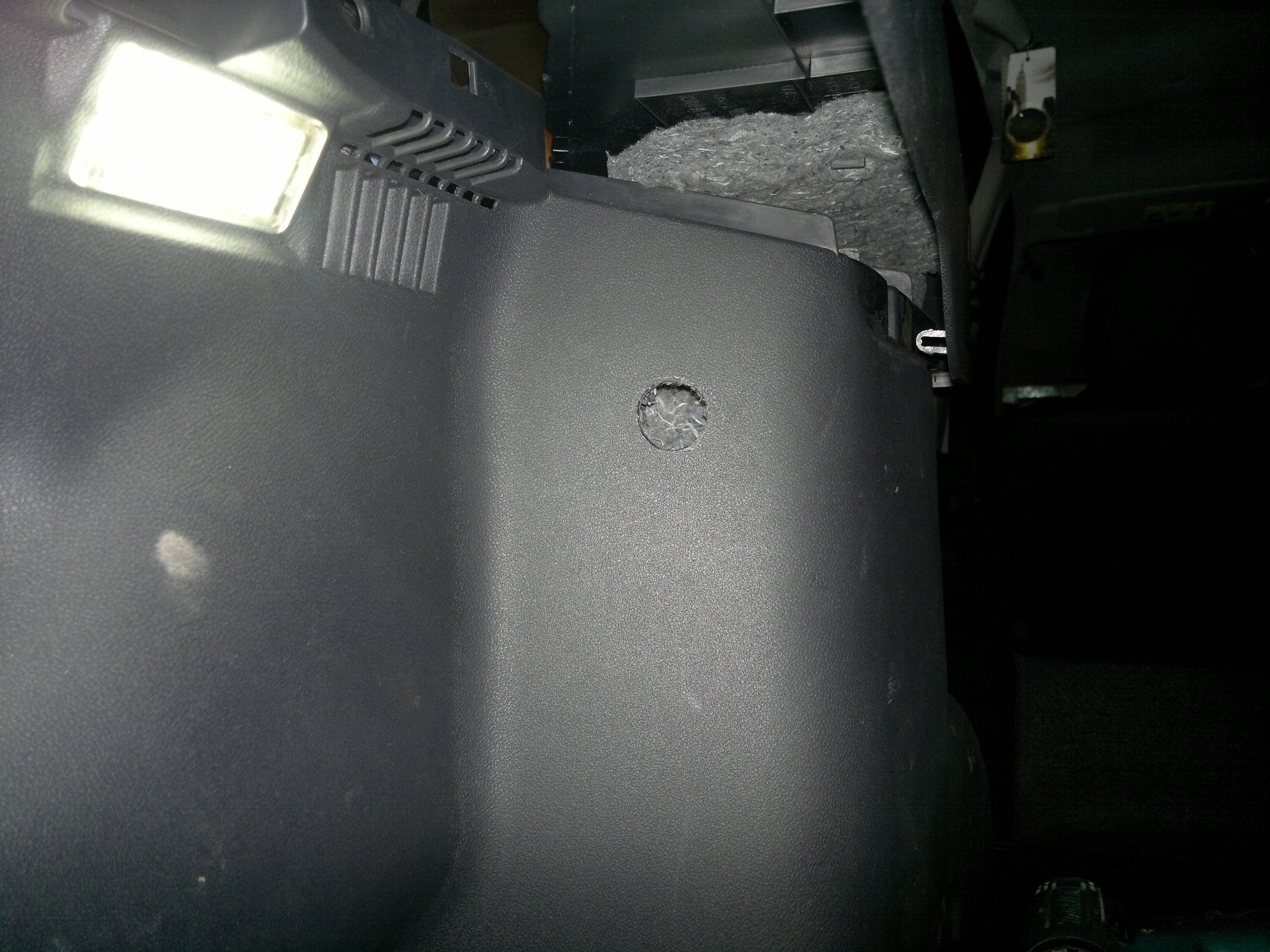

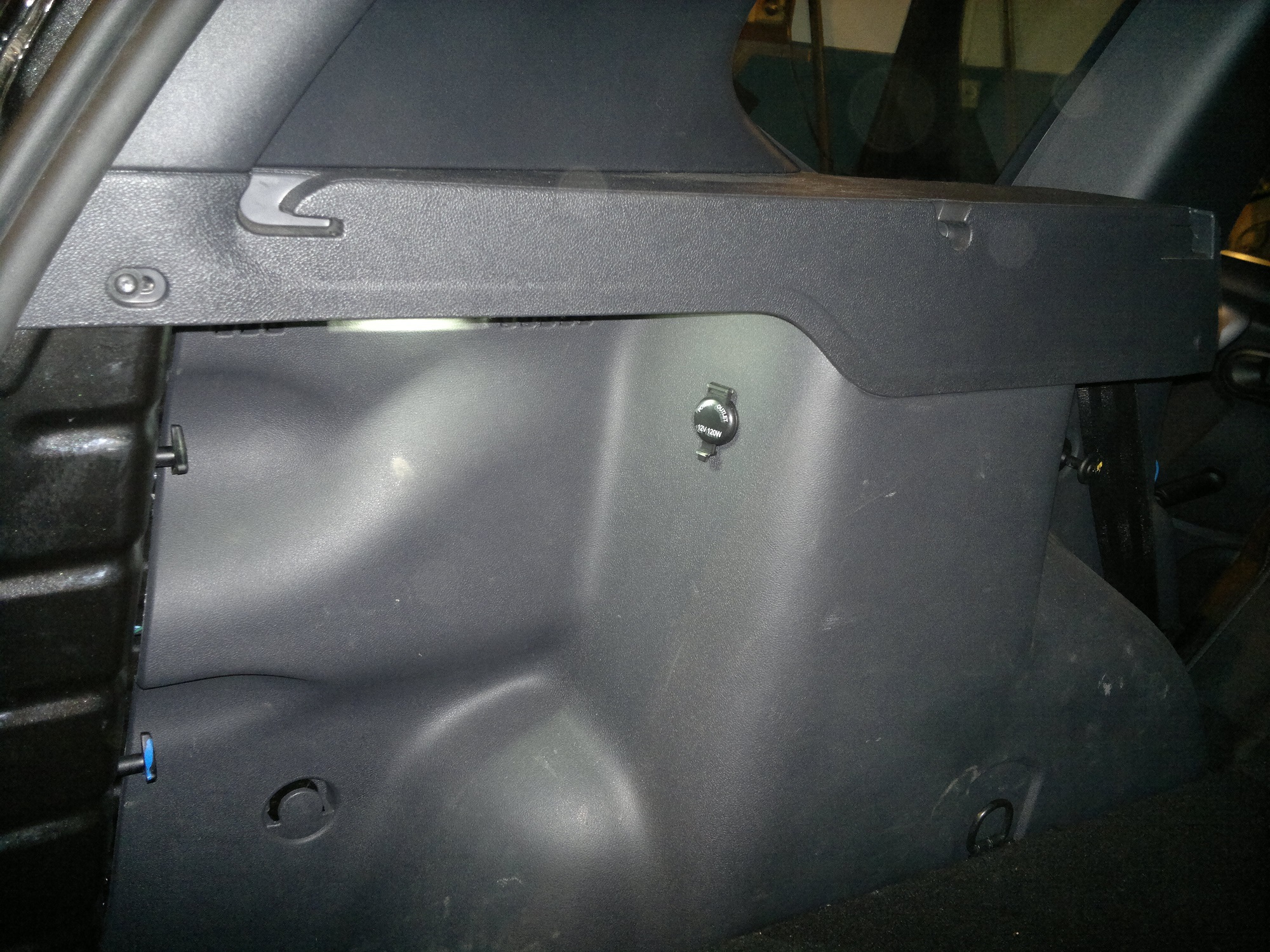

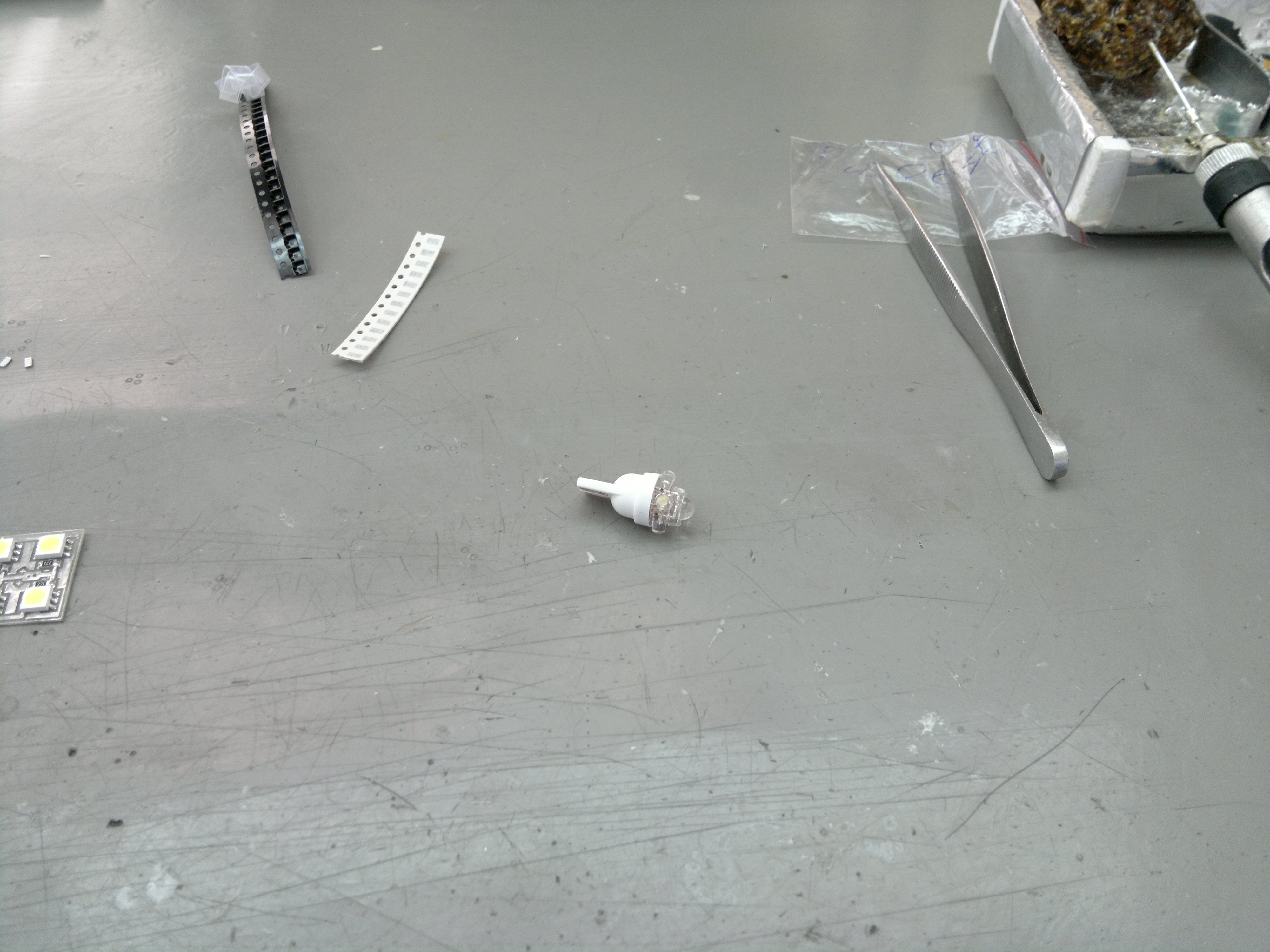

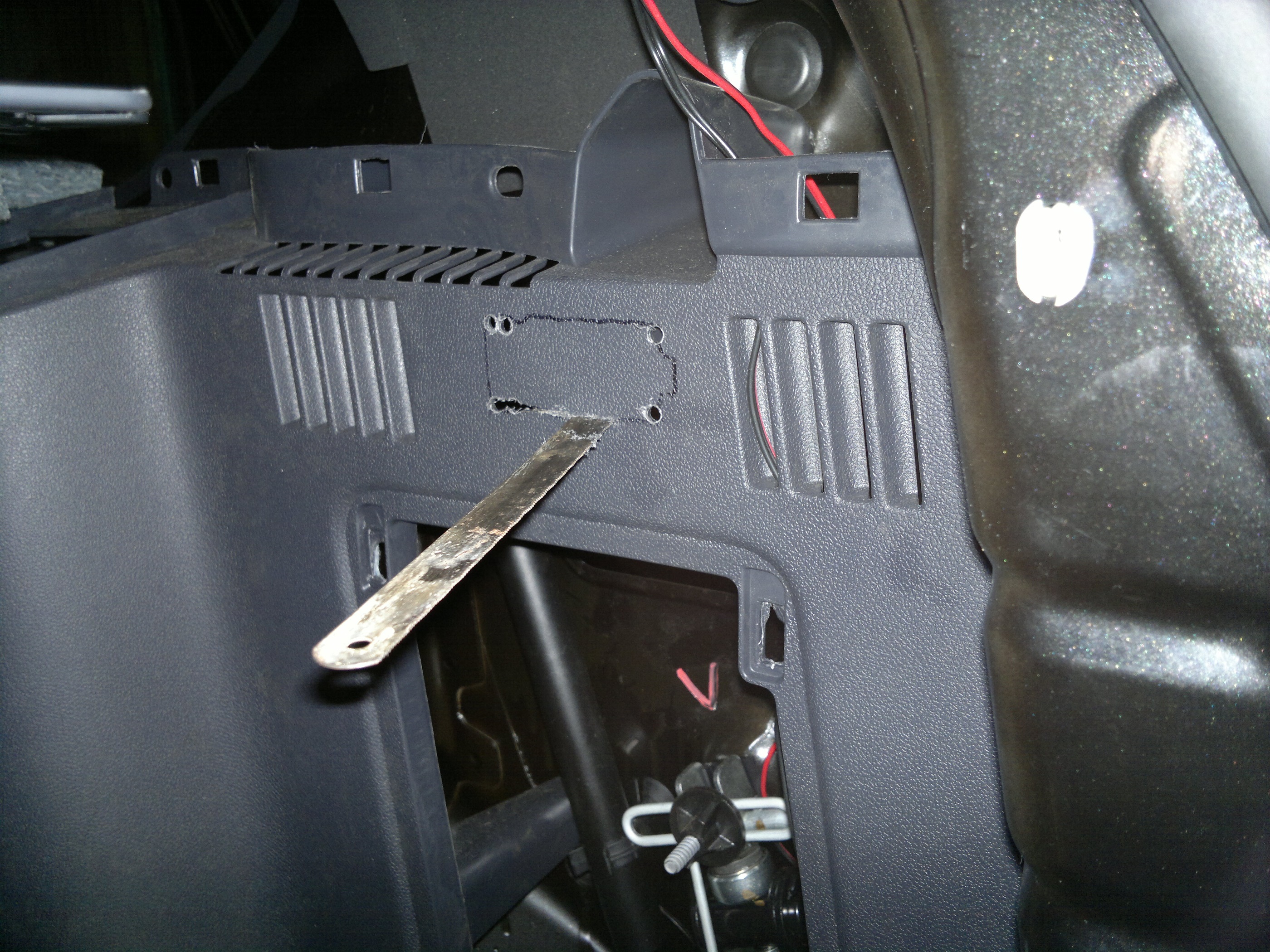

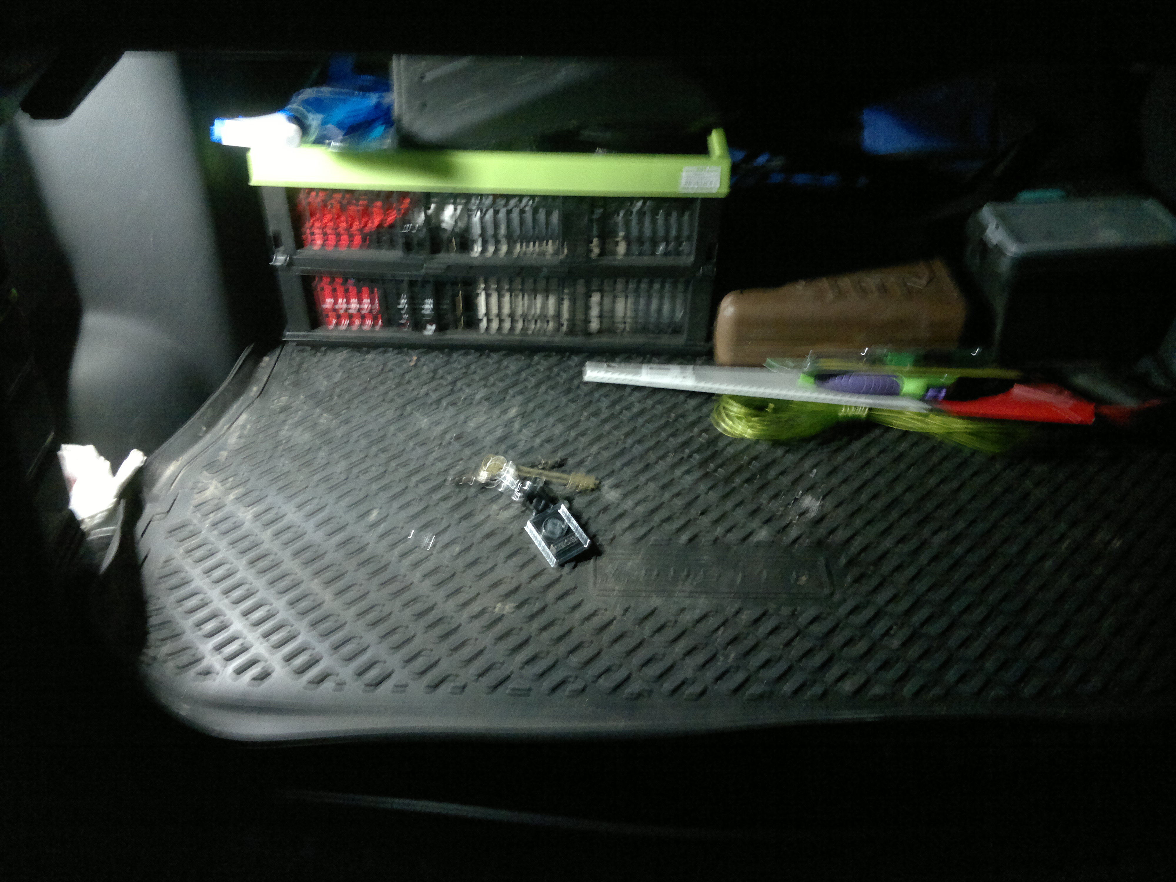

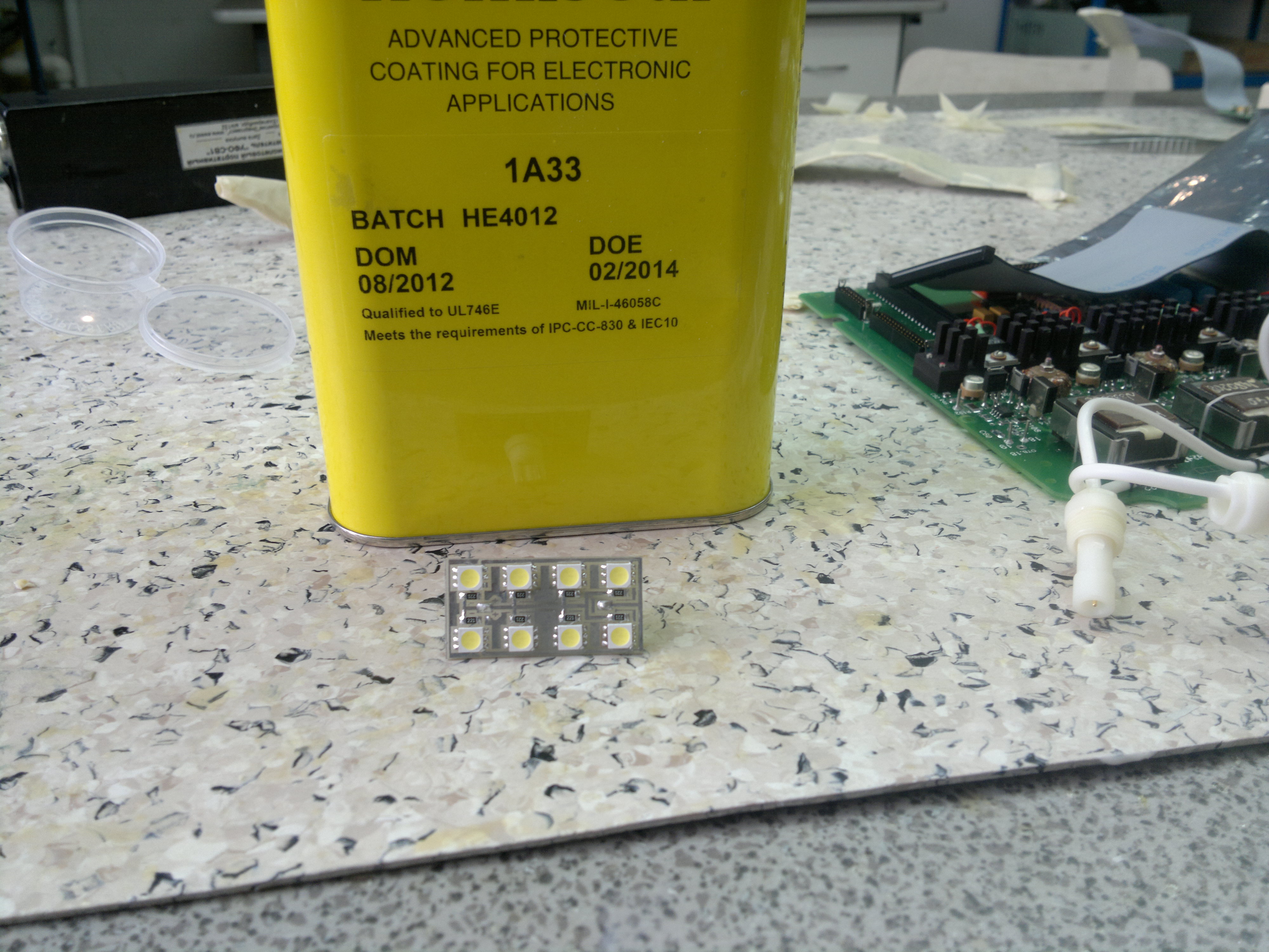

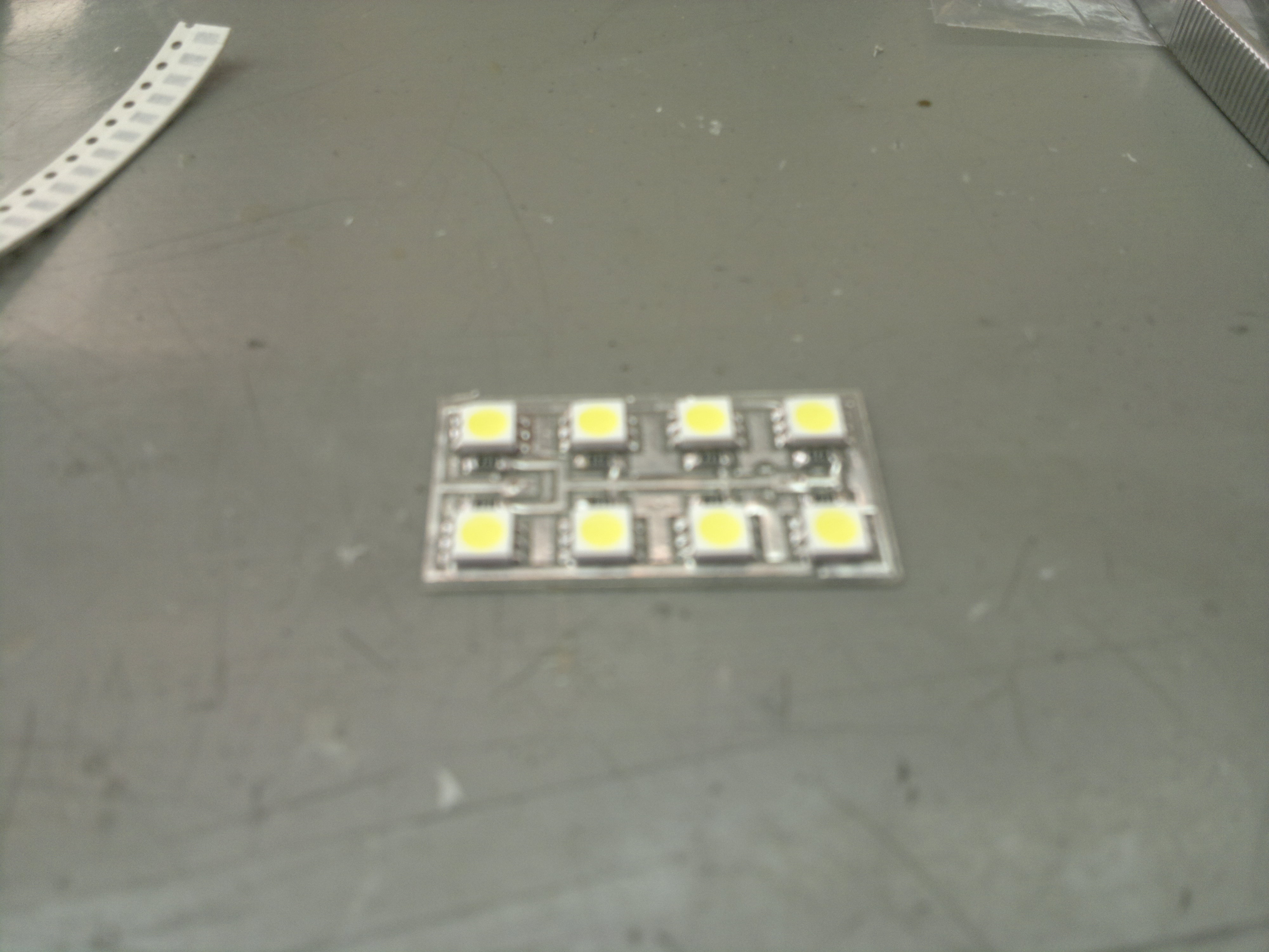

По умолчанию Свет в отсек багажника
Приступил к изменению внутреннего освещения своего Барсика...
Начал с самого простого и доступного...

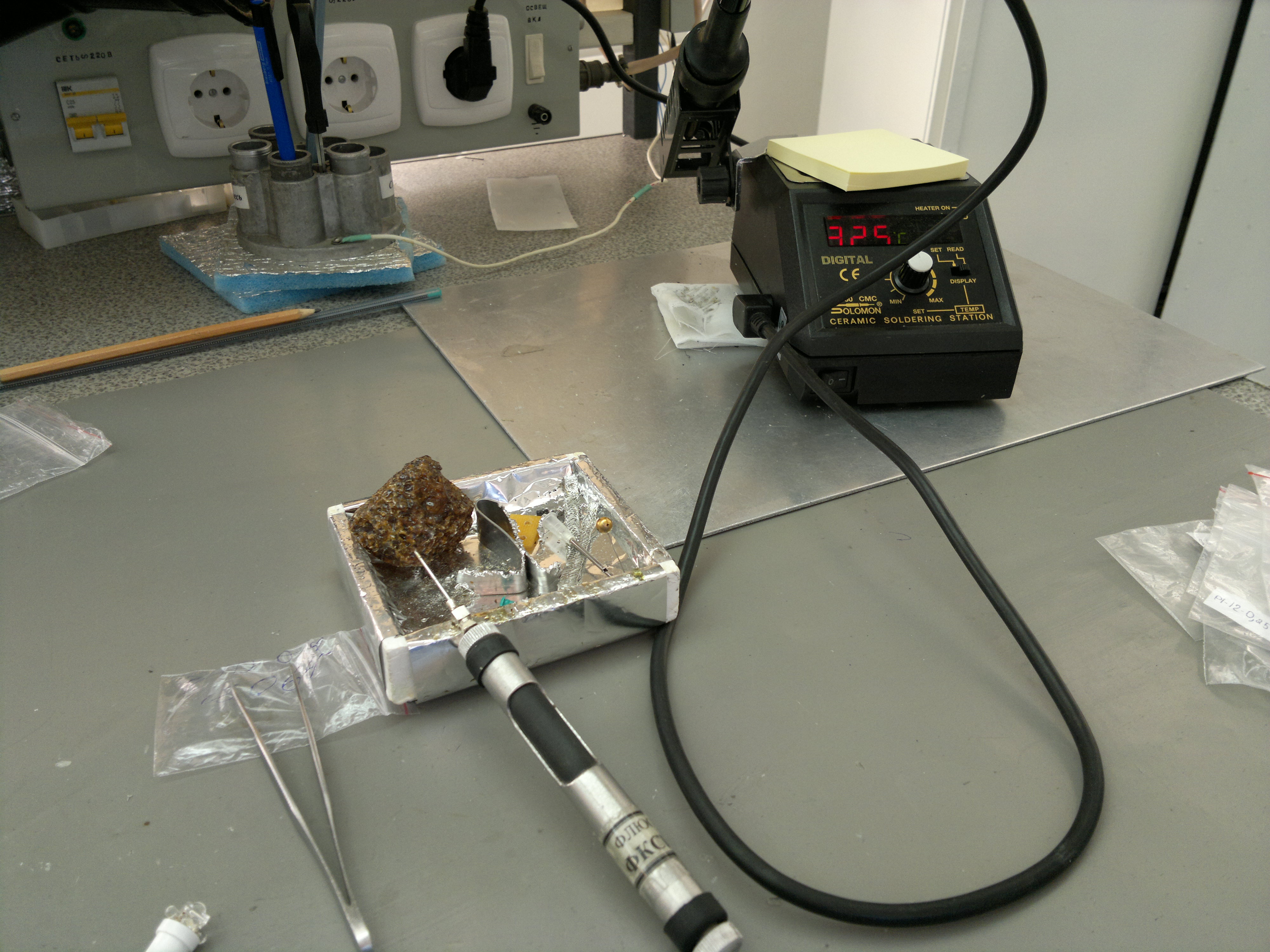

С помощью принтерно-утюжной технологии изготовил печатную плату на одностороннем фольгированном текстолите толщиной 0,5. Припаял сопротивление и трех кристальные светодиоды
Благо имеется в прямой доступности различное паяльное оборудование, специфика работы
Дополнительно нашел где то неисправный светодиод, от которого и использовал цоколь
Дополнительно применил провод и проволоку ММ-0,5

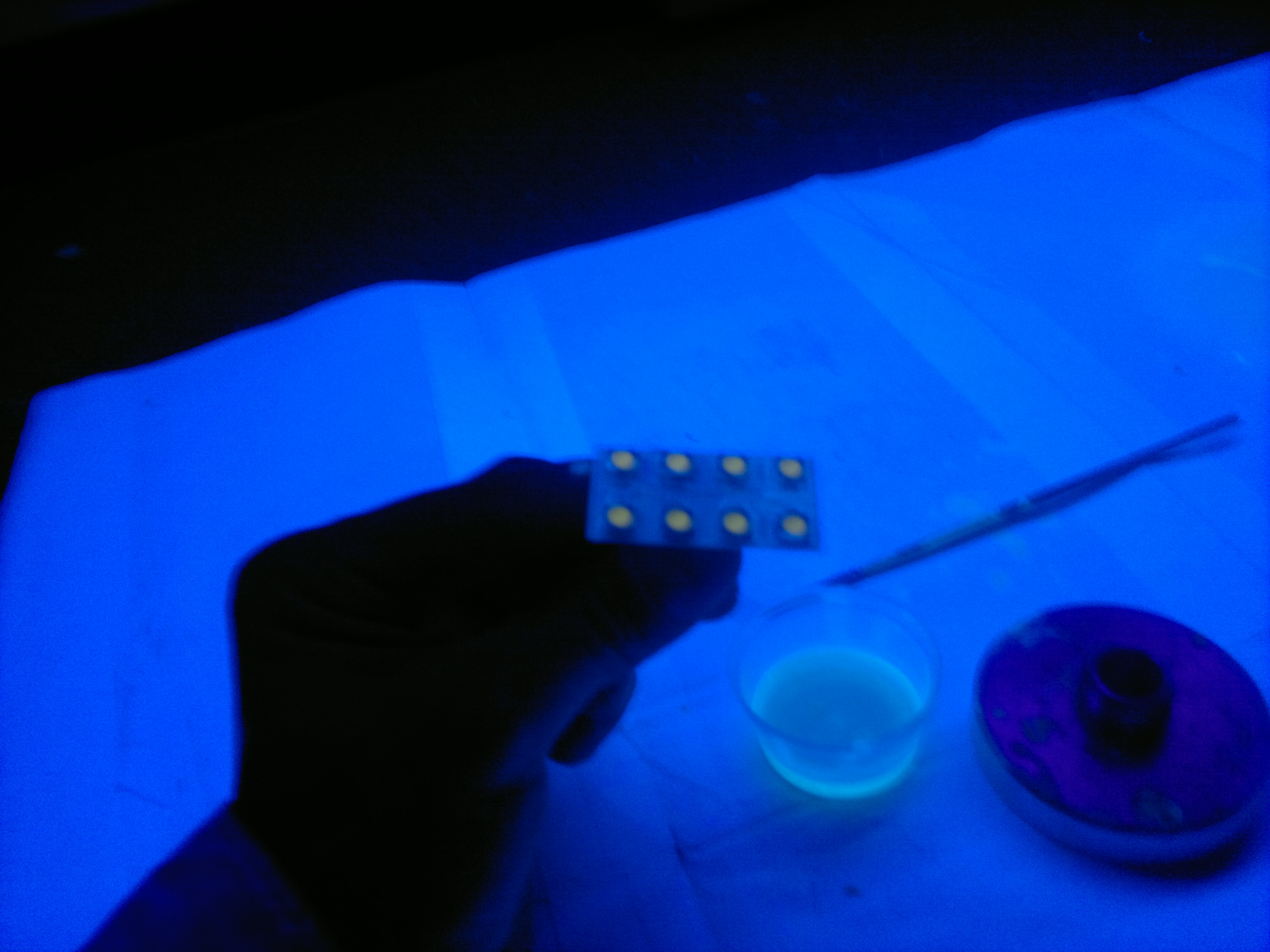

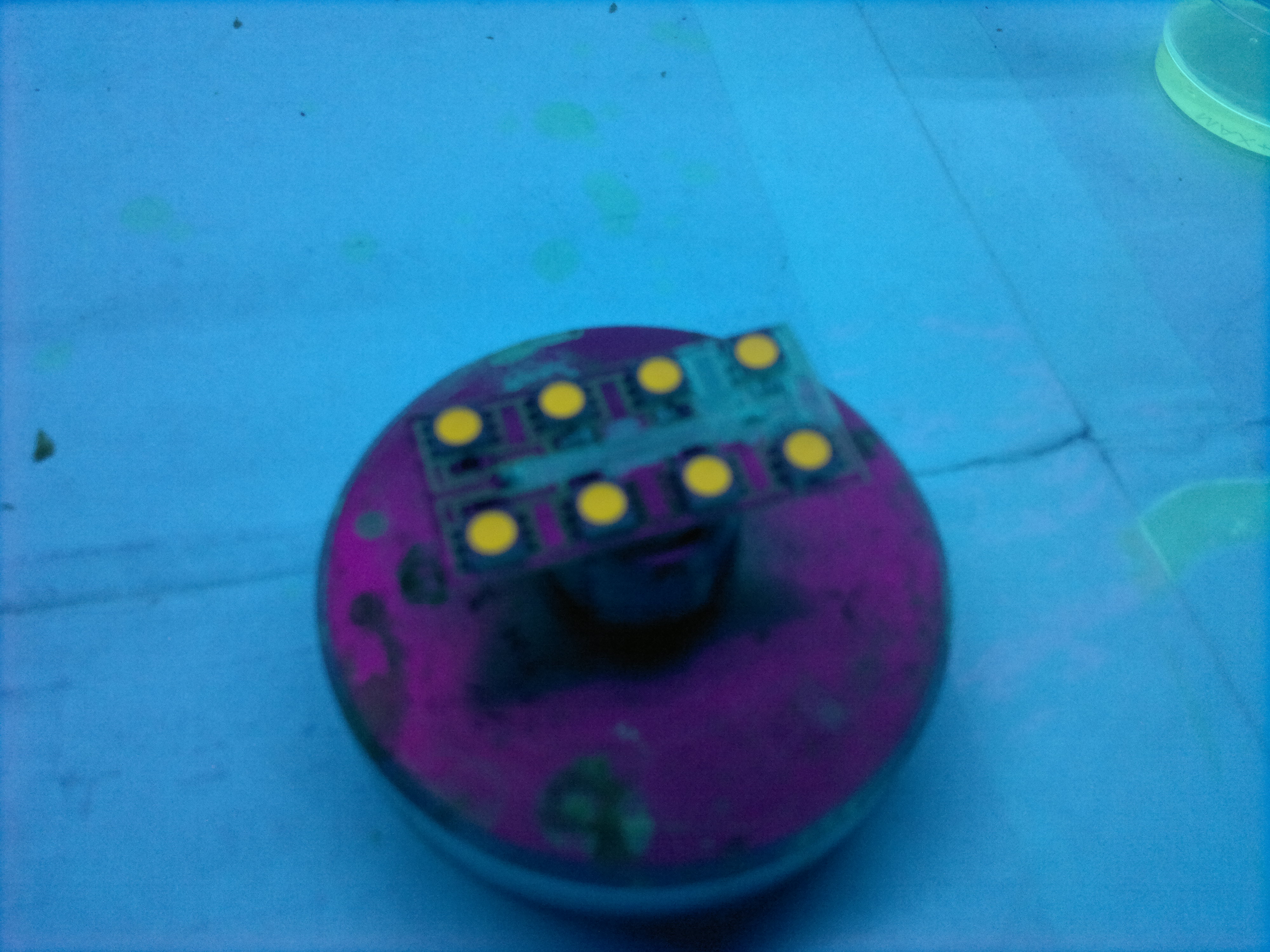

Распаиваем в заранее предусмотренные отверстия в печатной плате проводки, к ним припаиваем проволоку ММ, изолируем термоусадочной трубкой (термоусадка и будет служить нам в последствии ограничителем в цоколе). Все это дело собираем получаем гирлянду...
Так как имеется возможность (почему бы и нет) решил покрыть лаком плату
Использовал лак тот который применяется у нас при изготовлении humiseal 1a33 (качество нанесения этого лака контролируется в ультрафиолетовом свете). На первом фото заметно что часть платы не покрыта лаком

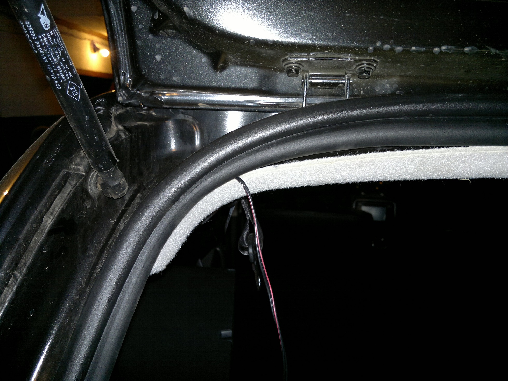

Монтируем полученную гирлянду в плафон как обычную лампу (ставим цоколь согласно полярности, вкладываем плату со светодиодами)
В итоге:
БЫЛО
СТАЛО
ЗЫ при проверке на работе гирлянды от стационарного источника замерил ток потребления, который составил 120 мА

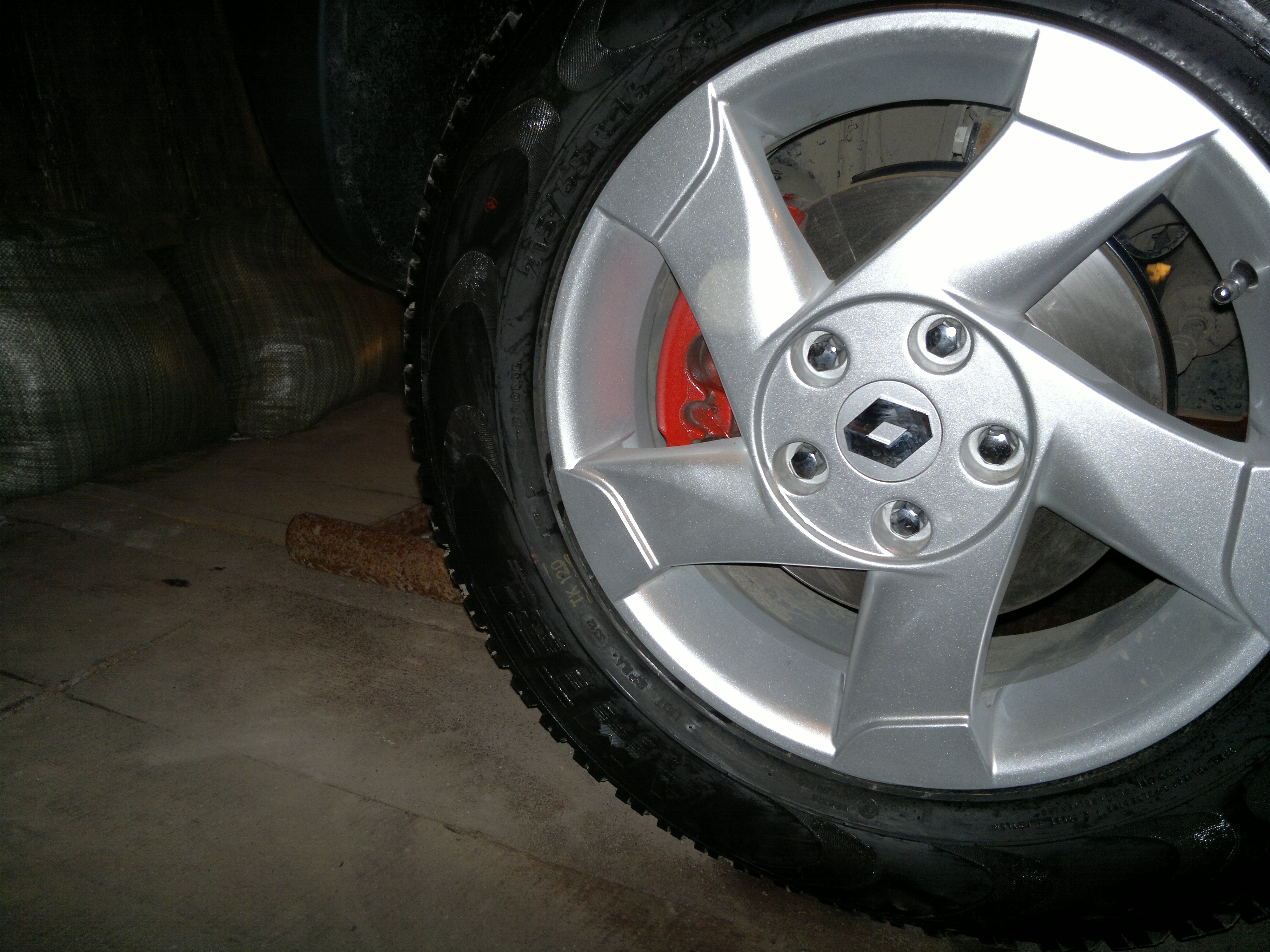

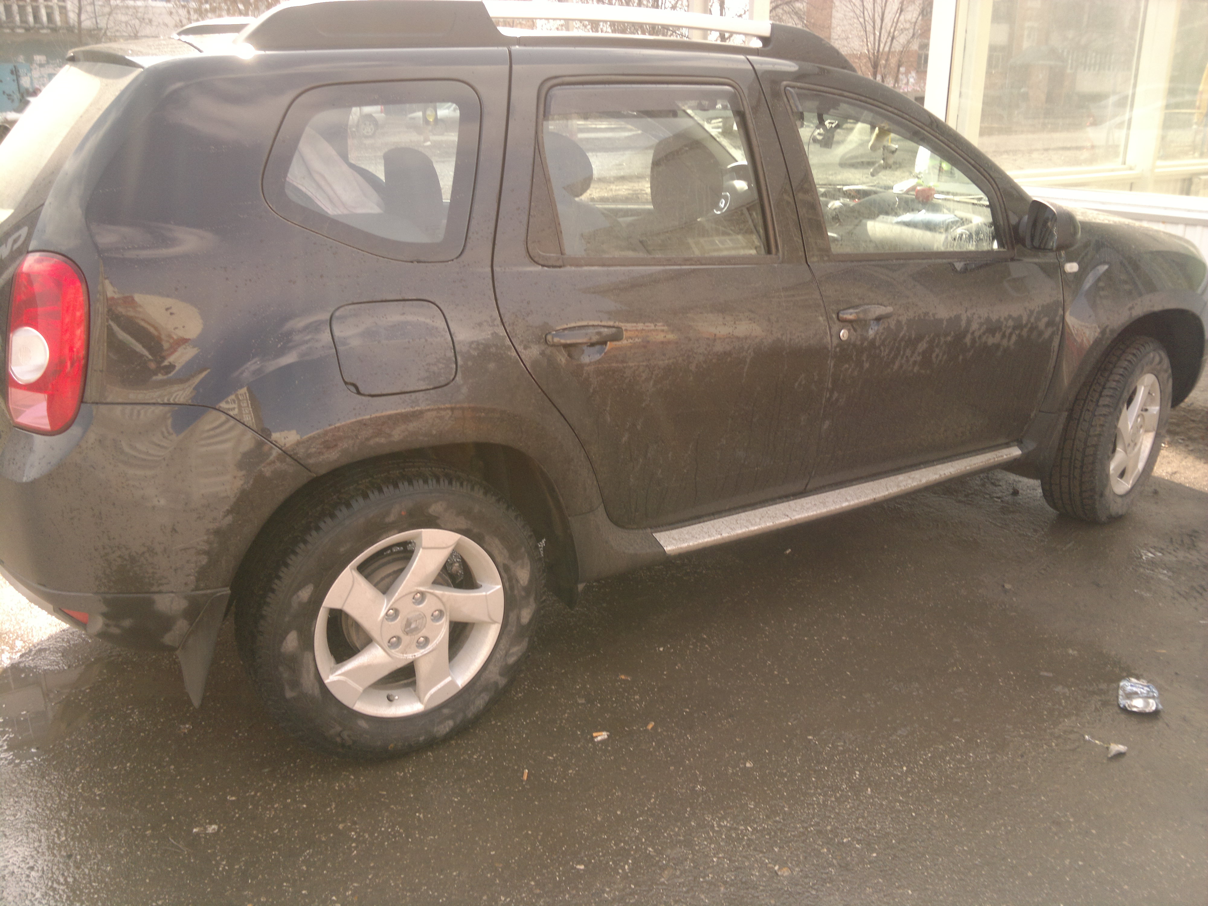

По умолчанию Сменил шипы на летнюю
Вот и пришло время переобуваться...
На лето штатная amtel на дисках Replika RN65
Зимнюю хорошо отмыл, высушил, на диски с двух сторон немного пшыкнул силиконовой смазкой, удалил все камешки из протектора и сложил на балконе дожидаться зимы...
ЗЫ за 1 сезон и 5000 пробега хака 7 не потеряла ни одного шипа...

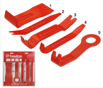

Старый 08.04.2013, 13:39   #35

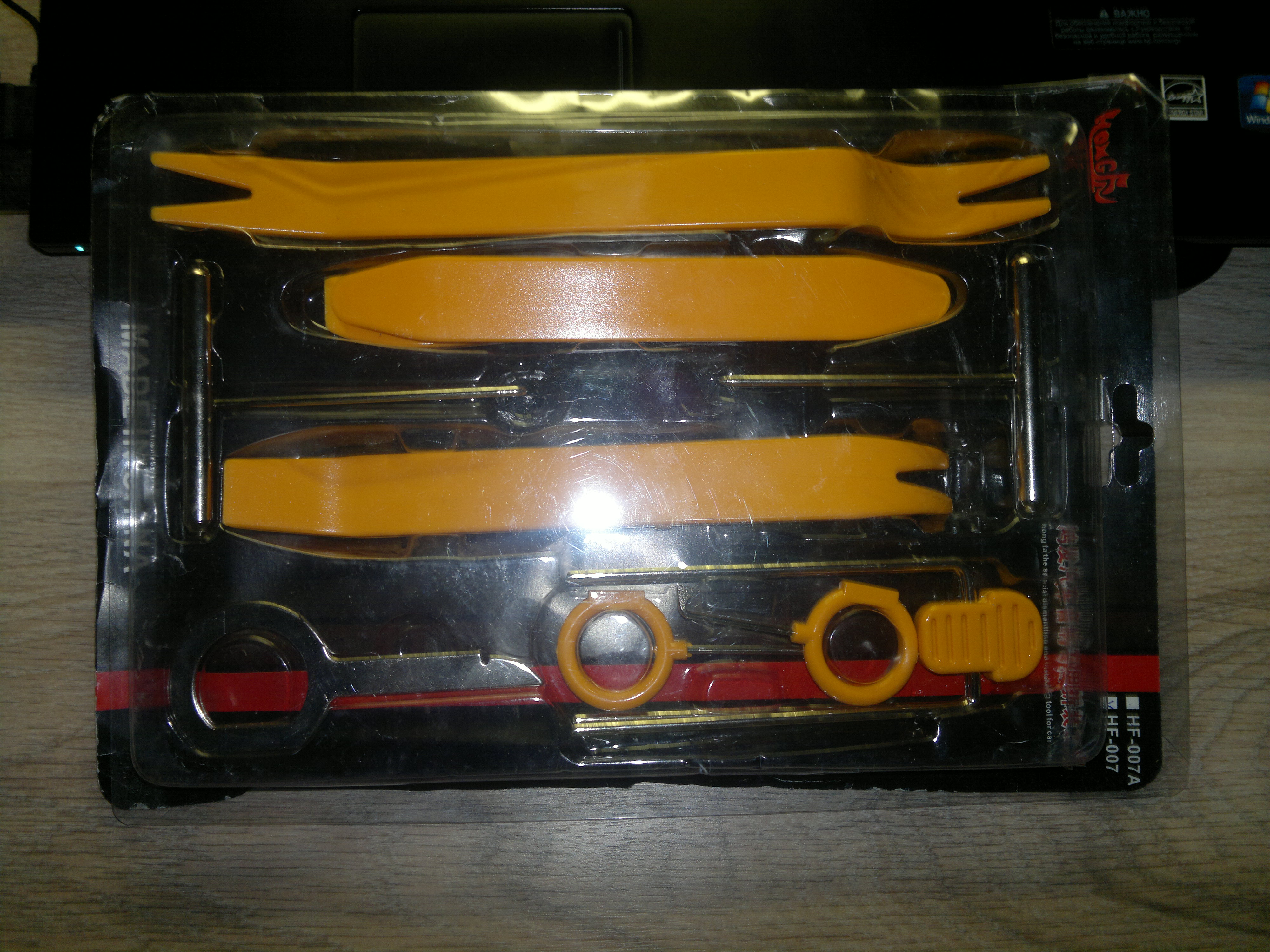

Отличный бортовик, доступный и понятный,
что за инструменты, как название?
Сообщение от i.duster Посмотреть сообщение
Не совсем то, так сказать упрощенный вариант, я заказывал этот http://www.aliexpress.com/snapshot/212408936.html
Старый 09.04.2013, 16:35   #38
Opora
Космонавт-разведчик
Аватар для Opora
Имя: Серега
Адрес: Питер-Псков
Сообщений: 1,640
Opora Opora Opora Opora Opora
Velobaiker (Balu), Серег, такие есть (похожие) и в Новой Деревне и в Контуре (у вас в Балашихе, на въезде со стороны области). Знаешь такие магазы?
Называются - комплект инструментов для снятия пластиковых обшивок дверей и т.д.
Влад, сорри за флуд
