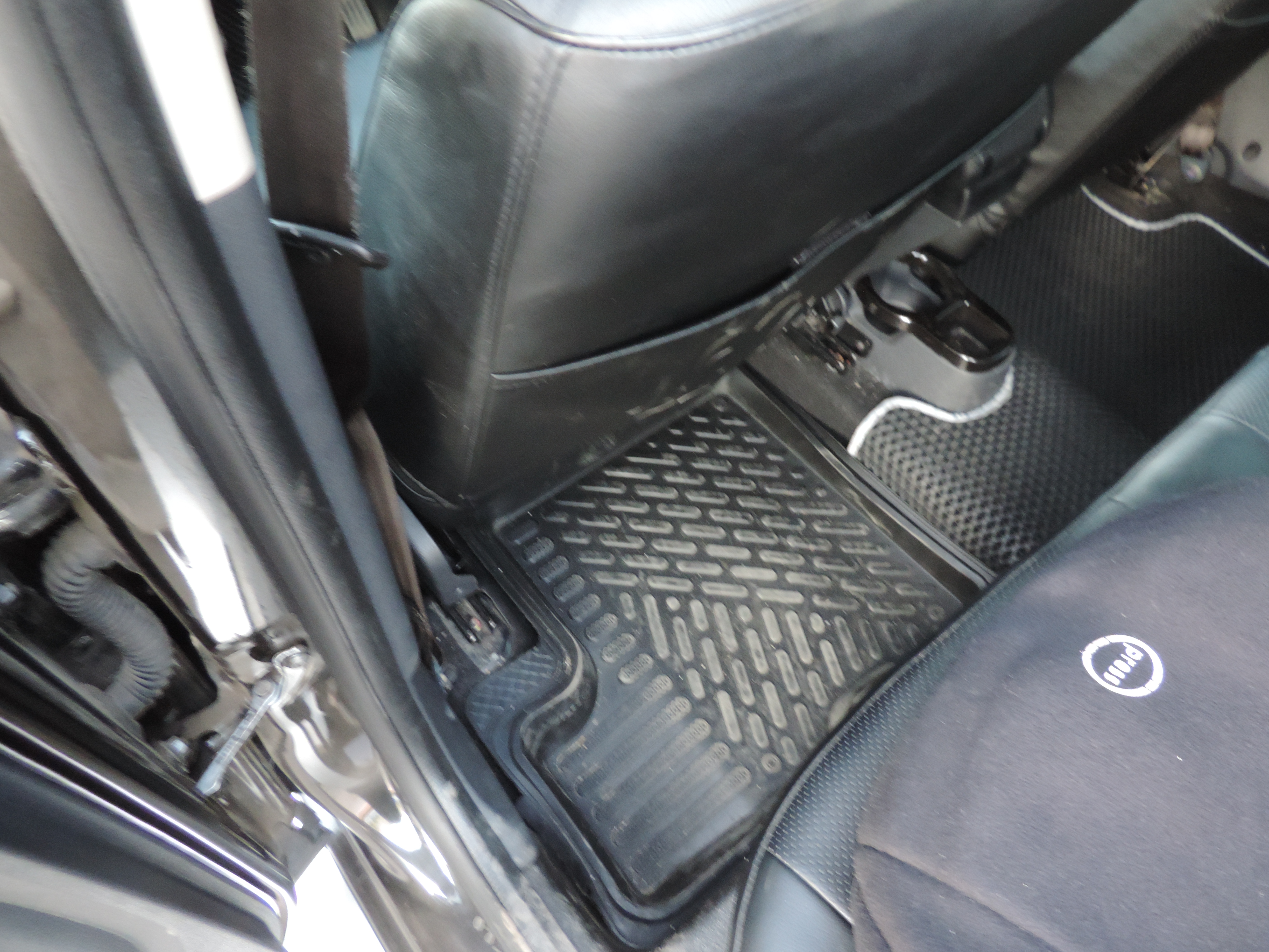

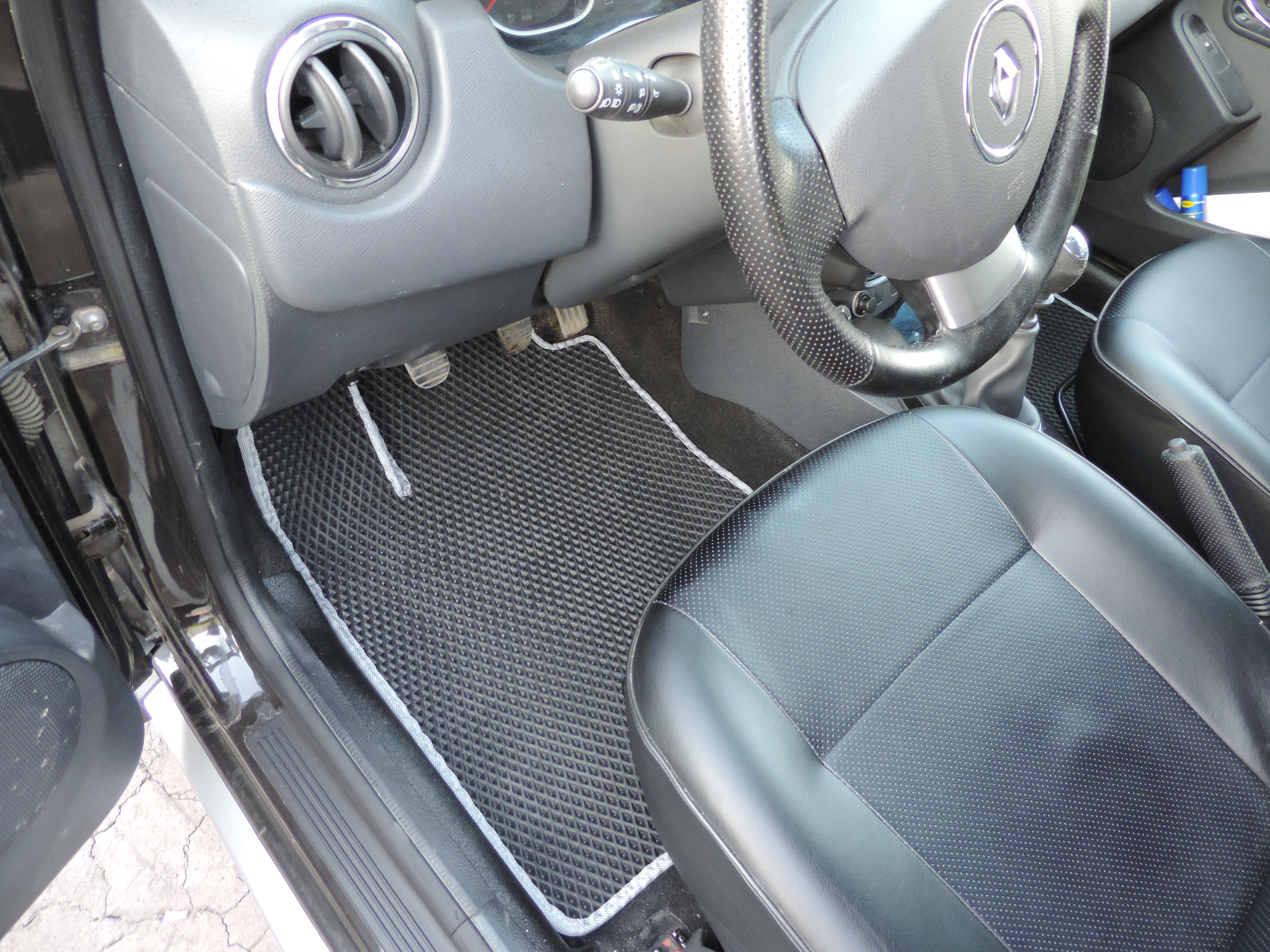

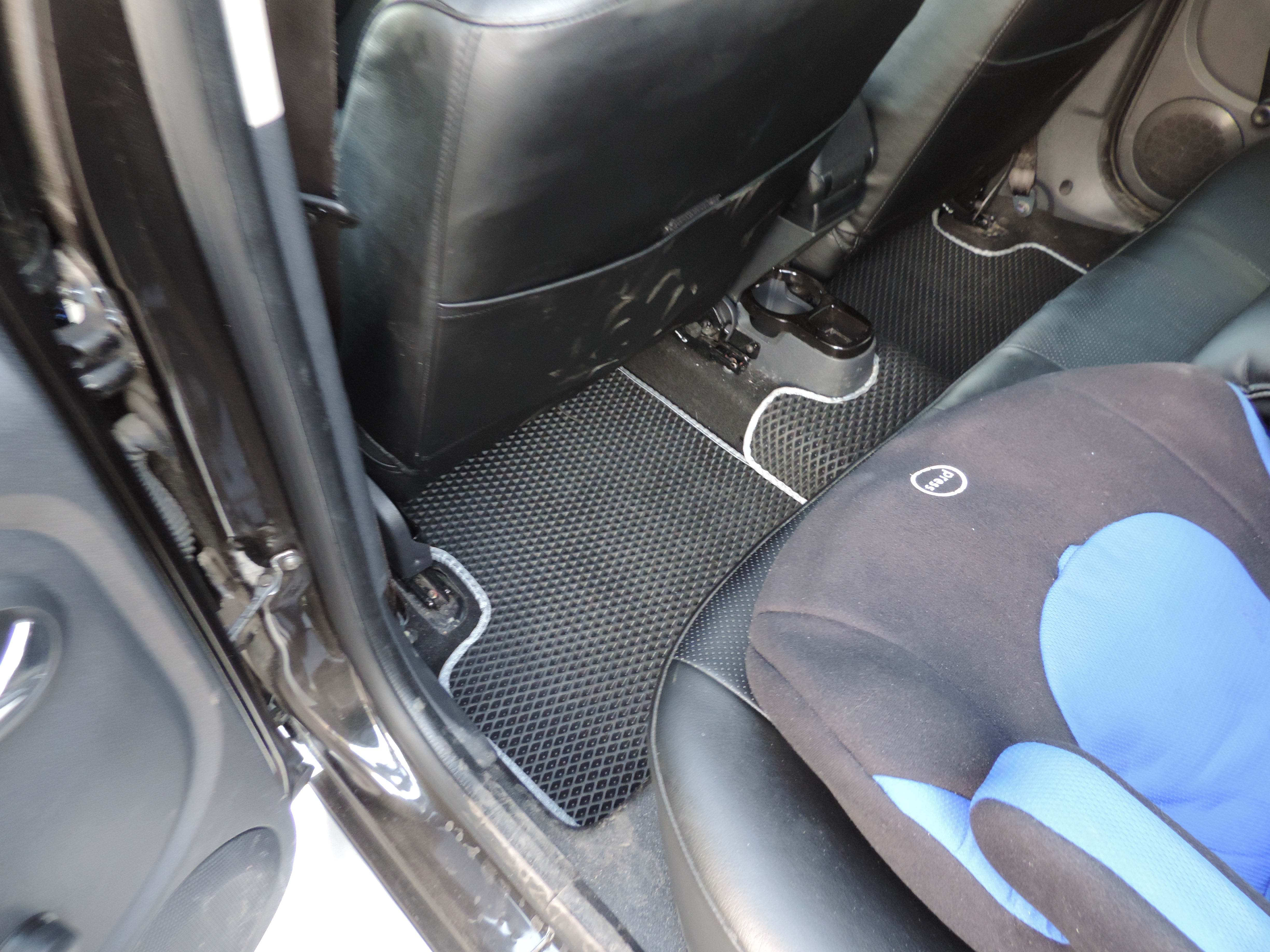

Старый 05.06.2014, 22:01   #507
По умолчанию Коврики от tentauto
Получил в подарок коврики в салон от tentauto при содействии администрации клуба
Коврики внешне очень понравились, при первой же возможности заменил резконовские калоши на вновь полученные коврики. Большое спасибо администрации клуба и Эльдару представителю tentauto
сравнение ковров по эстетике
Ковры достойные, но вот на зиму буду посмотреть, так как ковры монтируются на липучках к ковролину пола автомобиля и для удаления талого снега (воду) будет проблематично ИМХО его "отодрать" от ковролина не пролив содержимое ячеек, во вторых - ковры по размеру больше резиновых и закрывают поверхность пола в плотную от порога до центральной консоли, а так же (задние) по длине далеко заходят под сидения - могут возникнуть определенные сложности с демонтажем не пролив воду... Но это лишь первые впечатления, в процессе эксплуатации будем наблюдать, так же будет интересно как они себя поведут при минусовых температурах (будут "дубовыми" или нет)...
Для себя уже точно определил - на лето самое то, очень понравились...

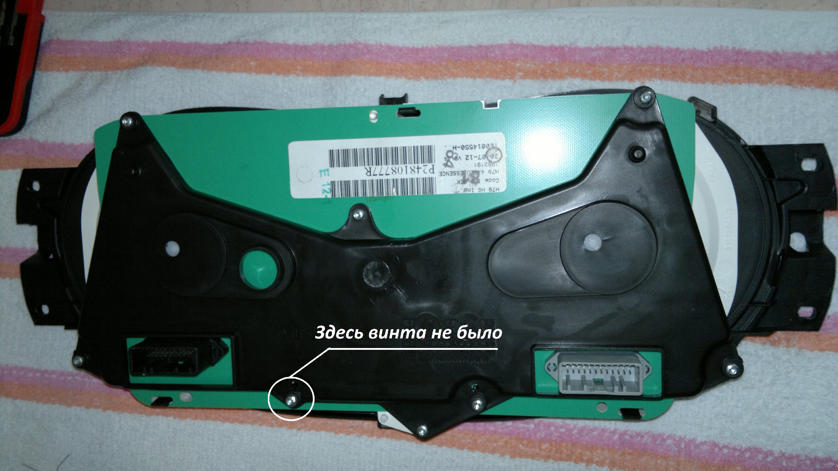

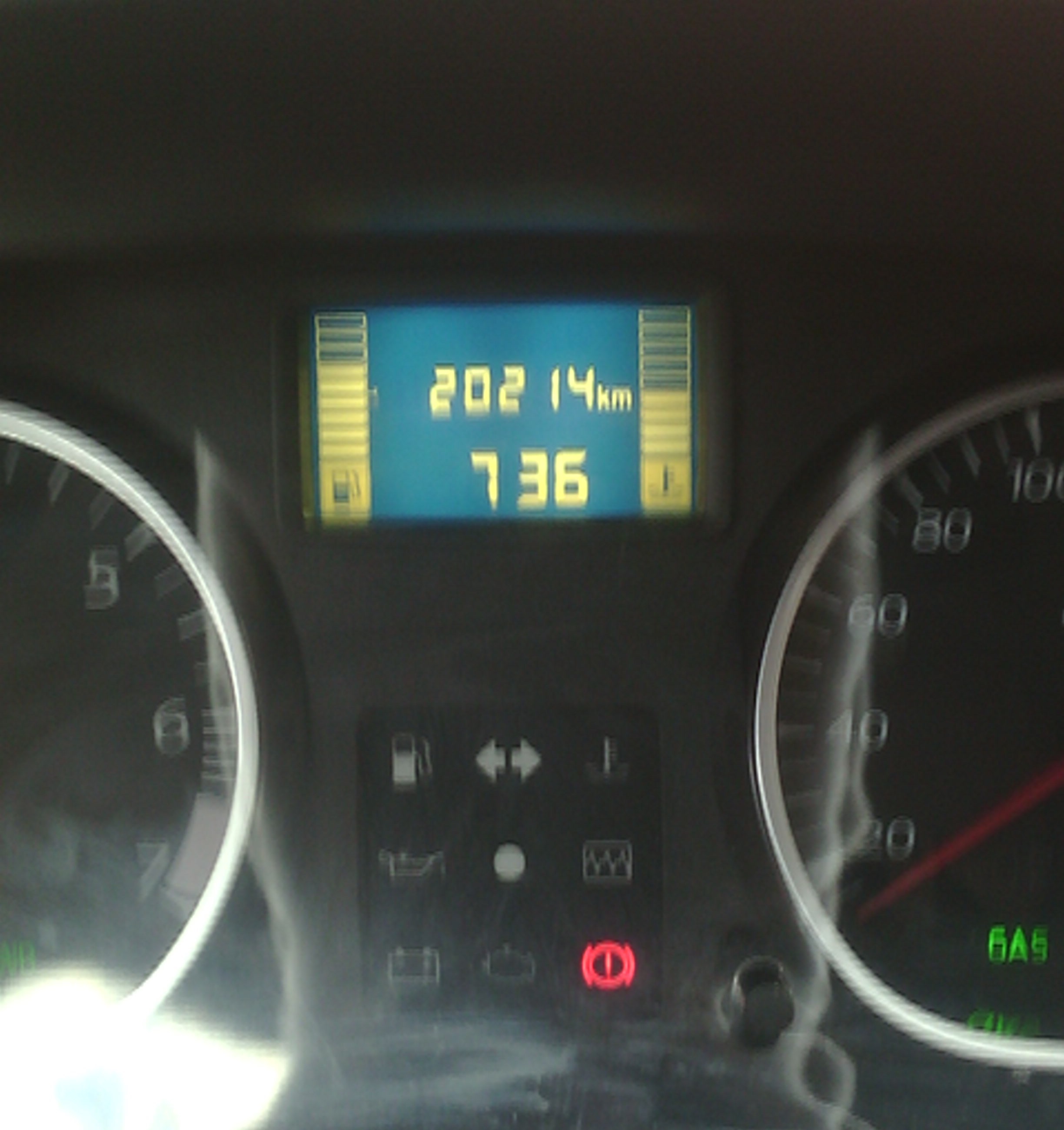

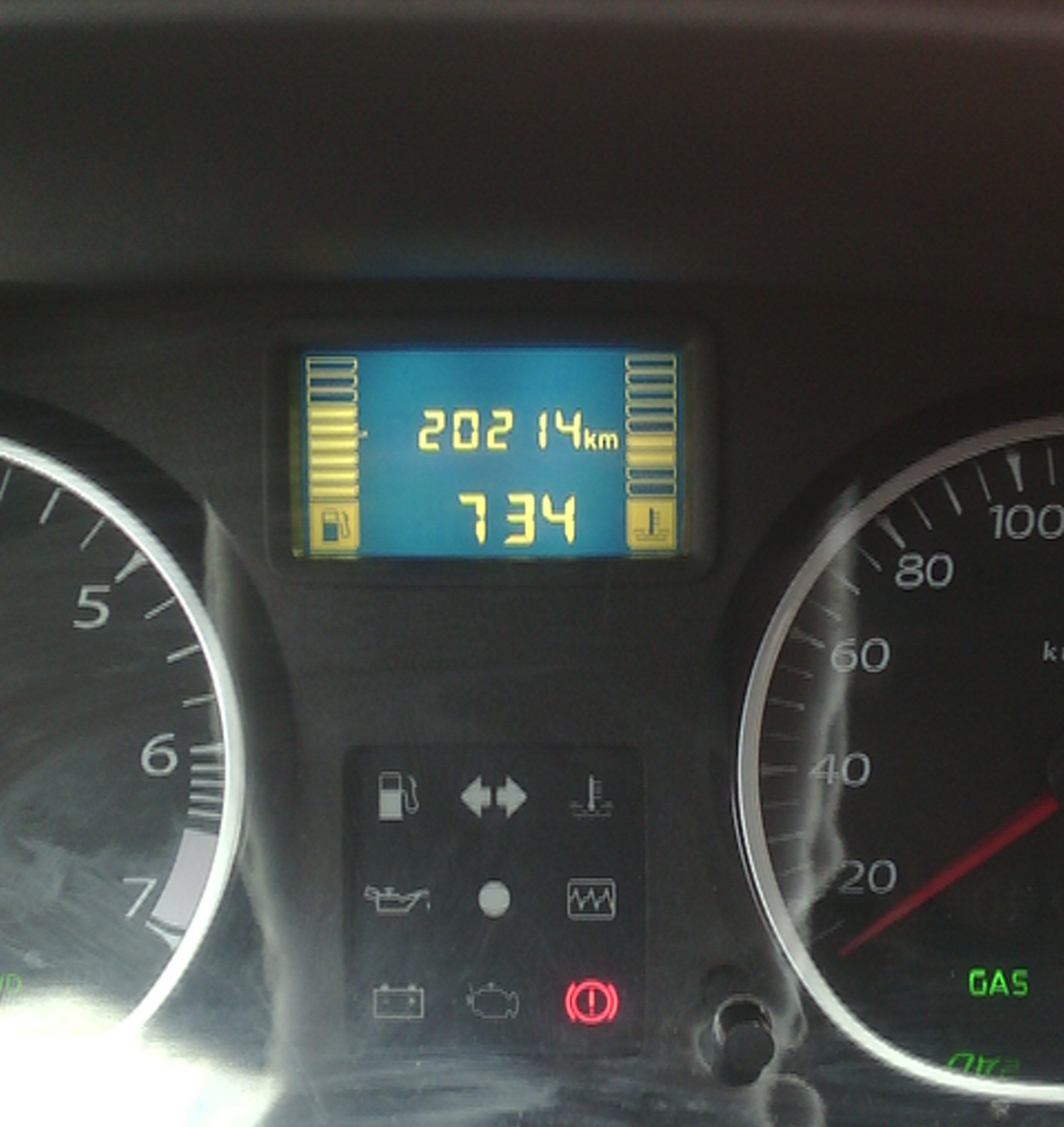

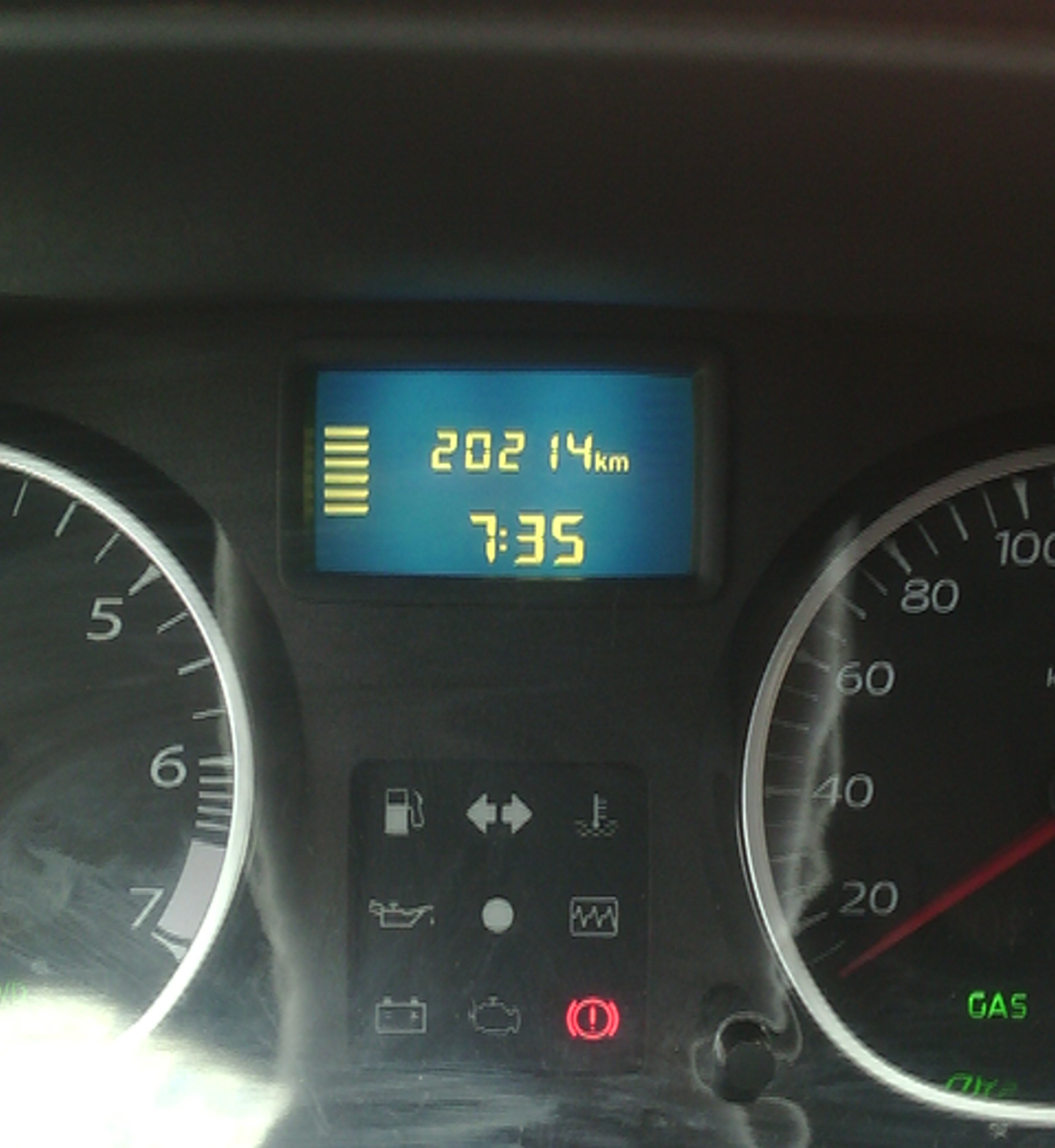

Старый 05.06.2014, 22:35   #508
По умолчанию Траблы приборной панели
Вчера и сегодня утром наблюдал веселые картинки на ЖК дисплее приборной панели в части отображения уровня топлива и температуры ОЖ, вечером не повторялось...
Думается мне (уверен на 99%) проблема в контактах ЖК с платой приборной панели... На кочках картинки весело подпрыгивали, а при небольшом нажатии в любую точку приборки (на защитное стекло или козырек) все приходило в надлежащий вид
В выходные, если время позволит, будем разбираться с данным траблом...

Старый 06.06.2014, 06:50   #510
Днём видимо от полящего солнца индикатор перегревается, ночью остывает, вот и получается неконтакт... было такое на старой авто с ЖК-экраном БК
Тогда почему только у Влада? Больше пока не слышал за такие игры у БК на Дастере.
Старый 06.06.2014, 08:39   #511
Sapsan, Саш, а может не смотрит никто на приборку?
У себя пока такого не наблюдал.
Старый 06.06.2014, 09:27   #512
ну да!!! Что на неё смоотреть, чего мы там не видали!!!
Старый 06.06.2014, 21:43   #513
Друзья, не стоит гадать на кофейной гуще дефект локализован и устранен (минут пятнадцать ушло, пока ждал супругу из магазина)...
Причиной стал винт, точнее его отсутствие, похоже был утерян при установке круиза...
Посмотрев с торца приборки заметил небольшой зазор между платой и корпусом, примерно в 0,6...0,7 мм, этого было достаточно для плохого контактирования... Именно этот винтик лежал в пепельнице, а я то все думал - откуда же он взялся? Нашлась пропажа, ввернул и все встало как должно быть...

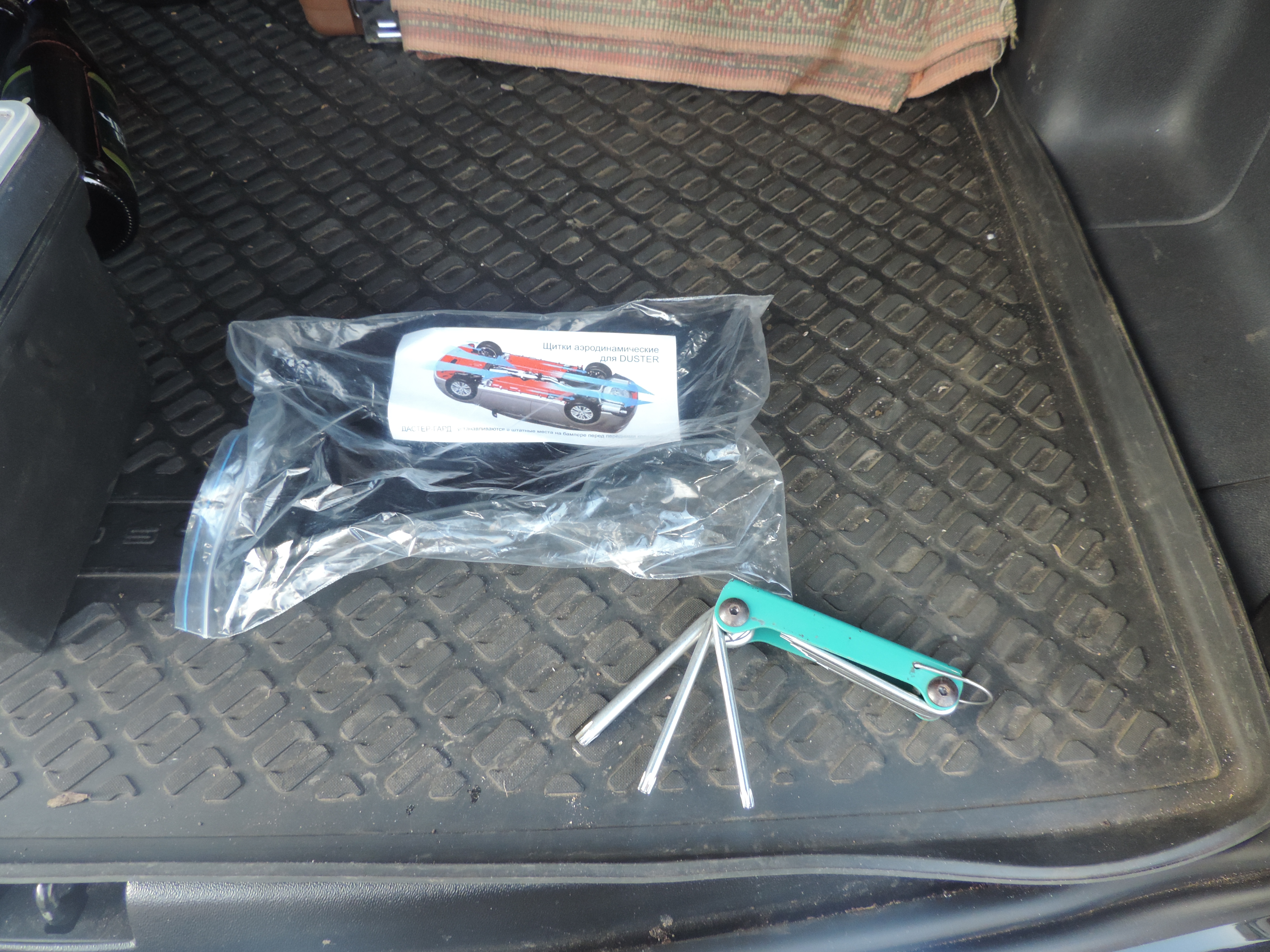

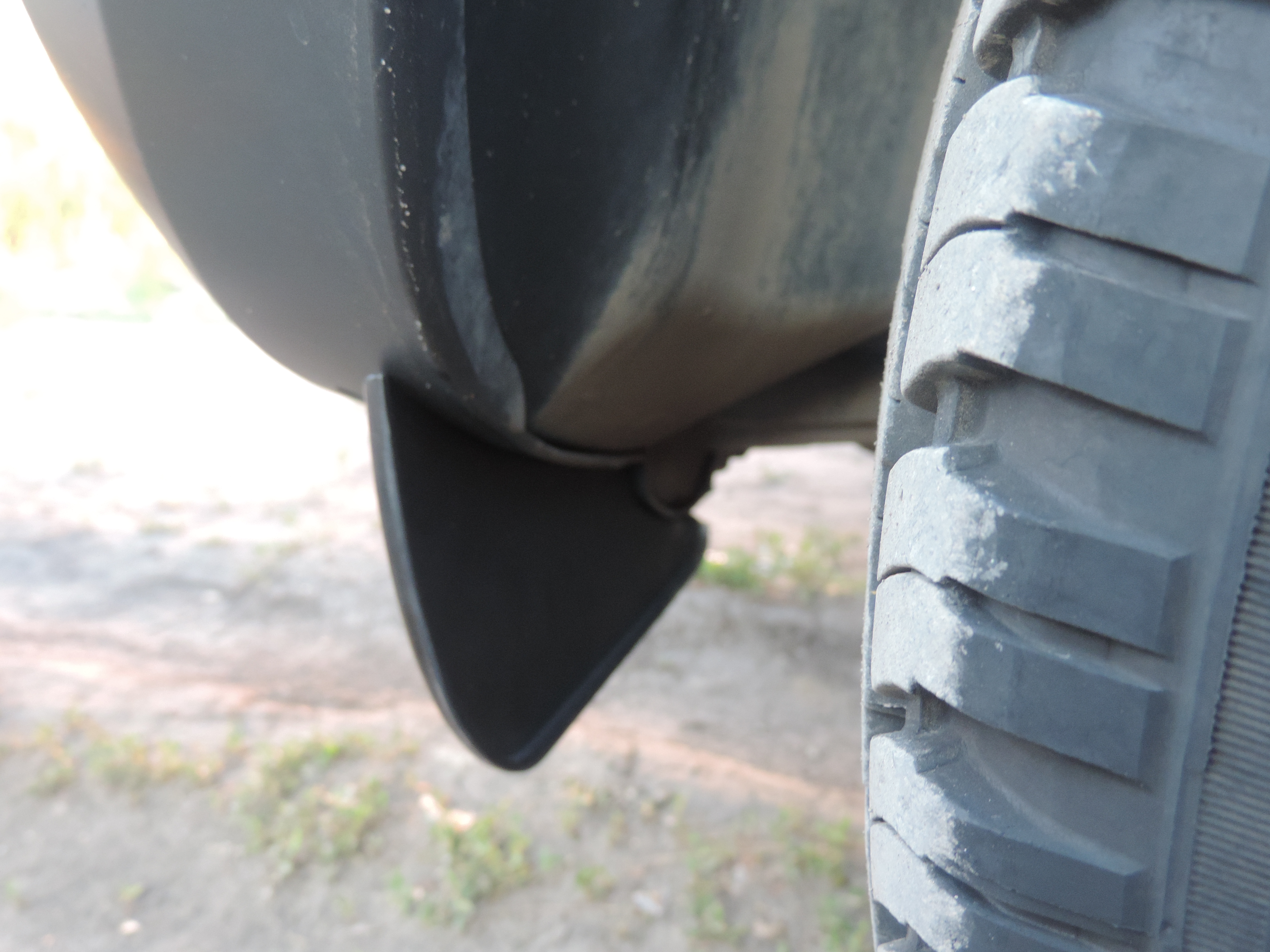

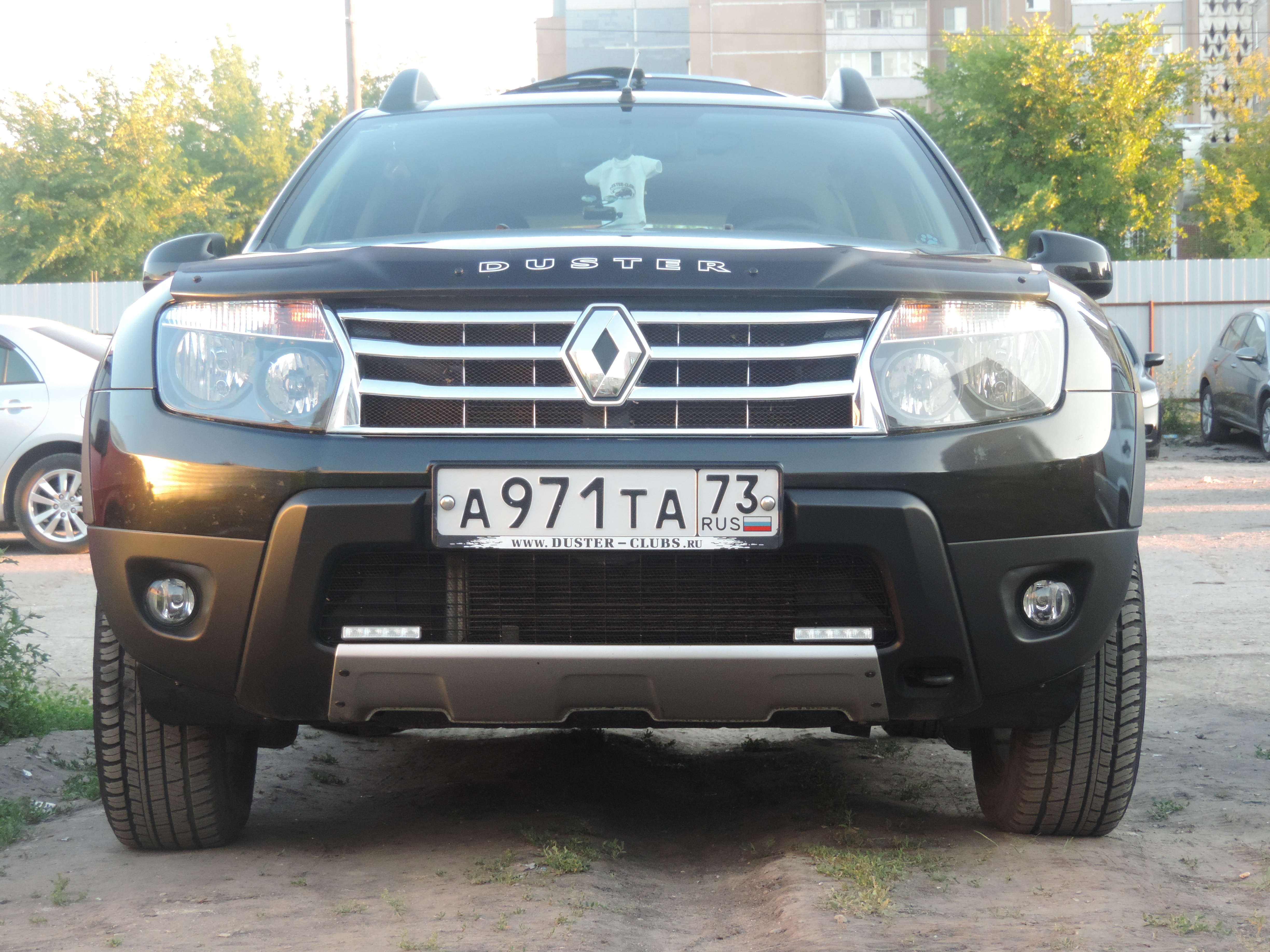

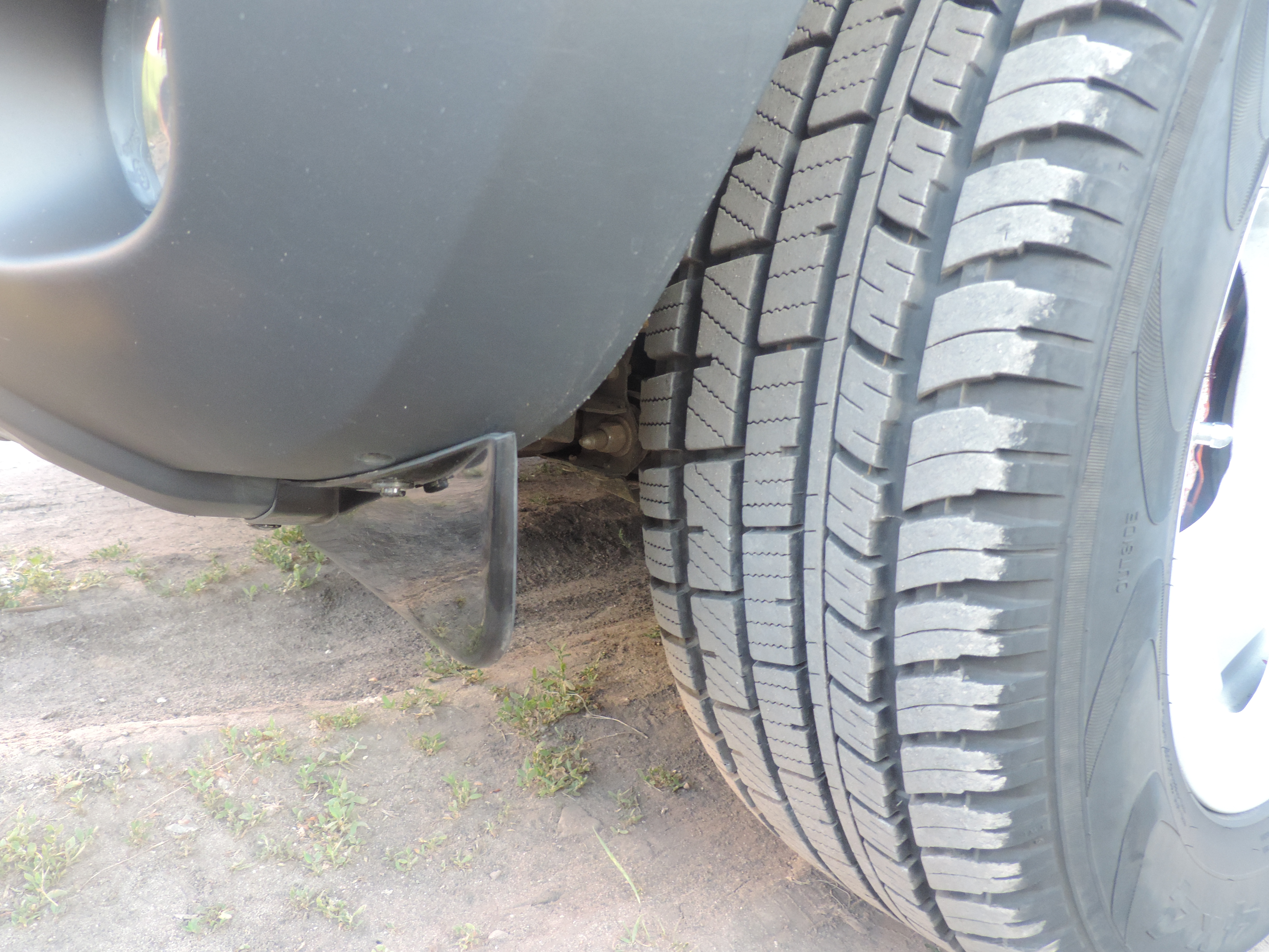

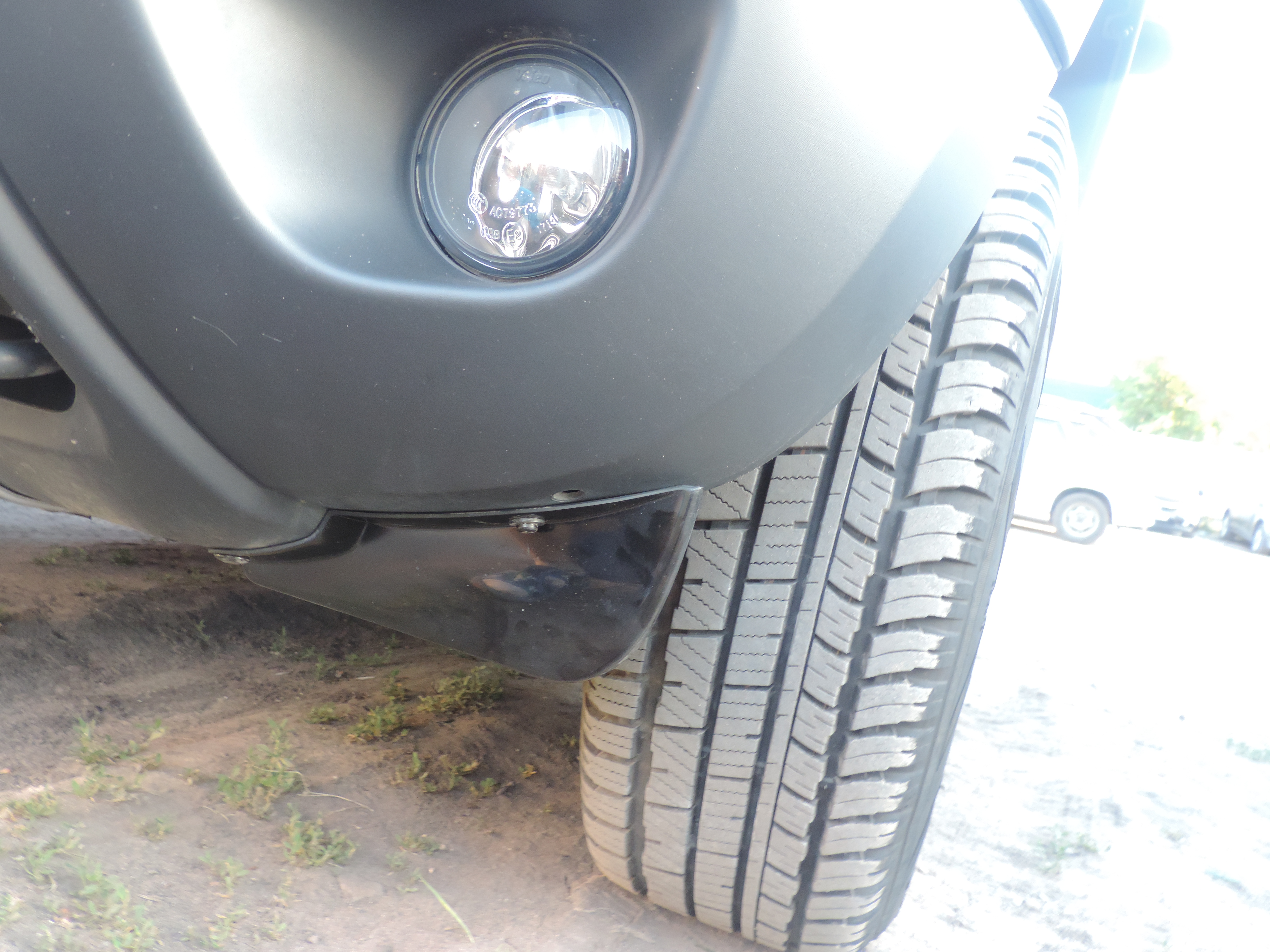

Старый 06.07.2014, 21:23   #518
По умолчанию Щитки аэродинамические ДАСТЕР-ГАРД
Установил аэродинамические щитки от ДАСТЕР-ГАРД, процесс установки особого фотоотчета не требует, все просто, доступно, яма и гараж не нужны...
Из инструмента только два ключа торкс на 15 и на 30
Откручиваем саморез и винт крепления бампера и переднего подкрылка
прикладываем щиток и вворачиваем в штатные места винт и саморез, все, щиток стоит...

Старый 10.07.2014, 01:48   #519
и в чём фича?, по своим ощущениям...
Старый 10.07.2014, 08:37   #520
Езда по лужам покажет...
