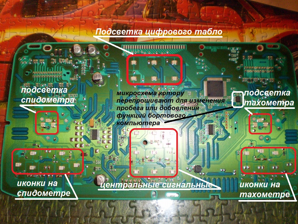

путем замены диодов
Влад, спидометр справа, а тут слева. Чего-то я не понимаю. Объясни пожалуйста.

Распиновка разъемов щитка есть?
Старый 07.08.2013, 14:09   #167
Судя по торчащим кондерам - это обратная сторона...

Сообщений: 17,179
Так там и оси стрелок торчат.
---------- Сообщение добавлено в 14:36 ---------- Предыдущее сообщение размещено в 14:35 ----------
И светики припаяны так, что они сюда светят.
Ошибся, перерисовывать уже не буду, отображал общий смысл...
Где то была, но только на Логан, возможно они идентичны...
