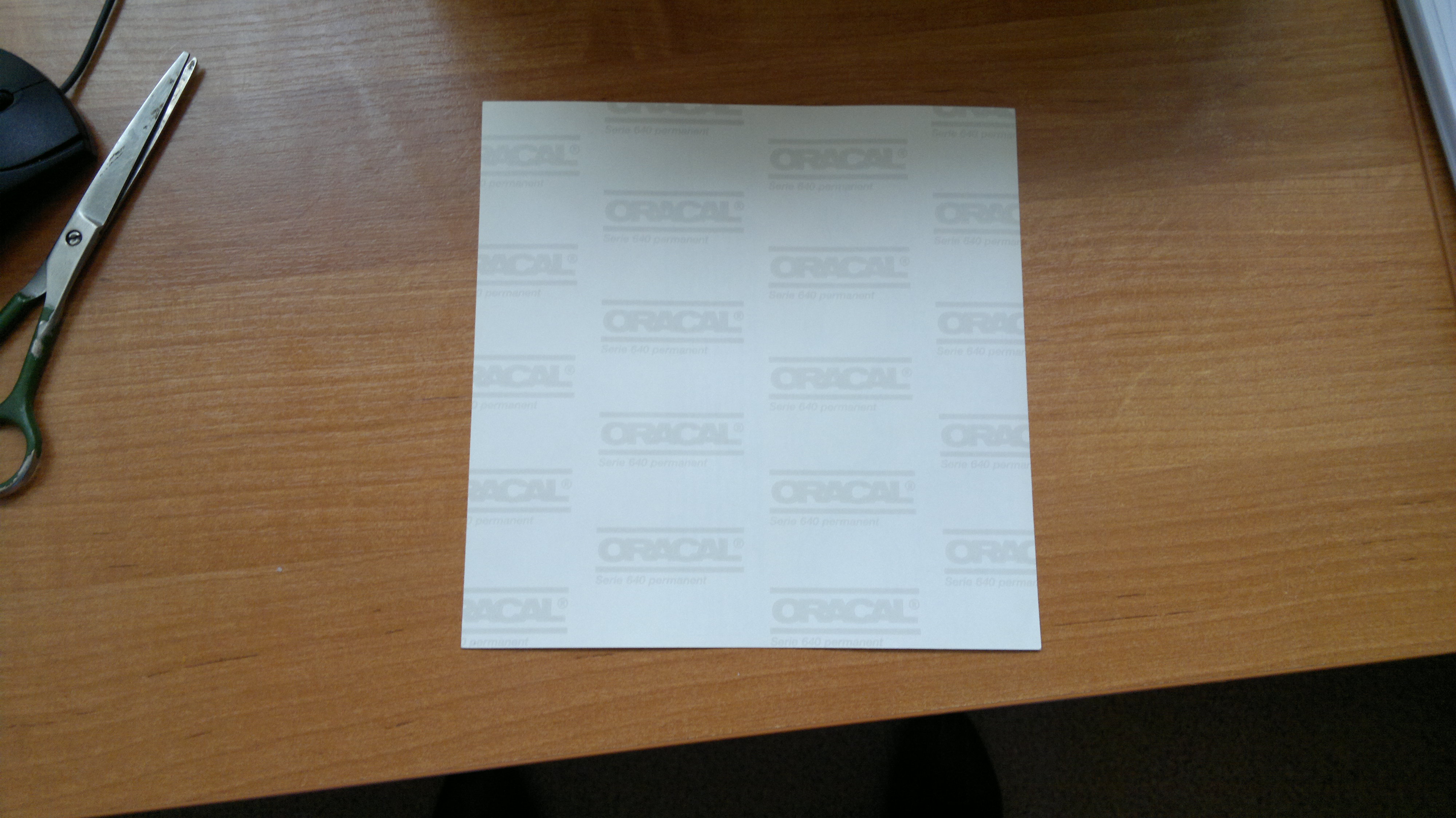

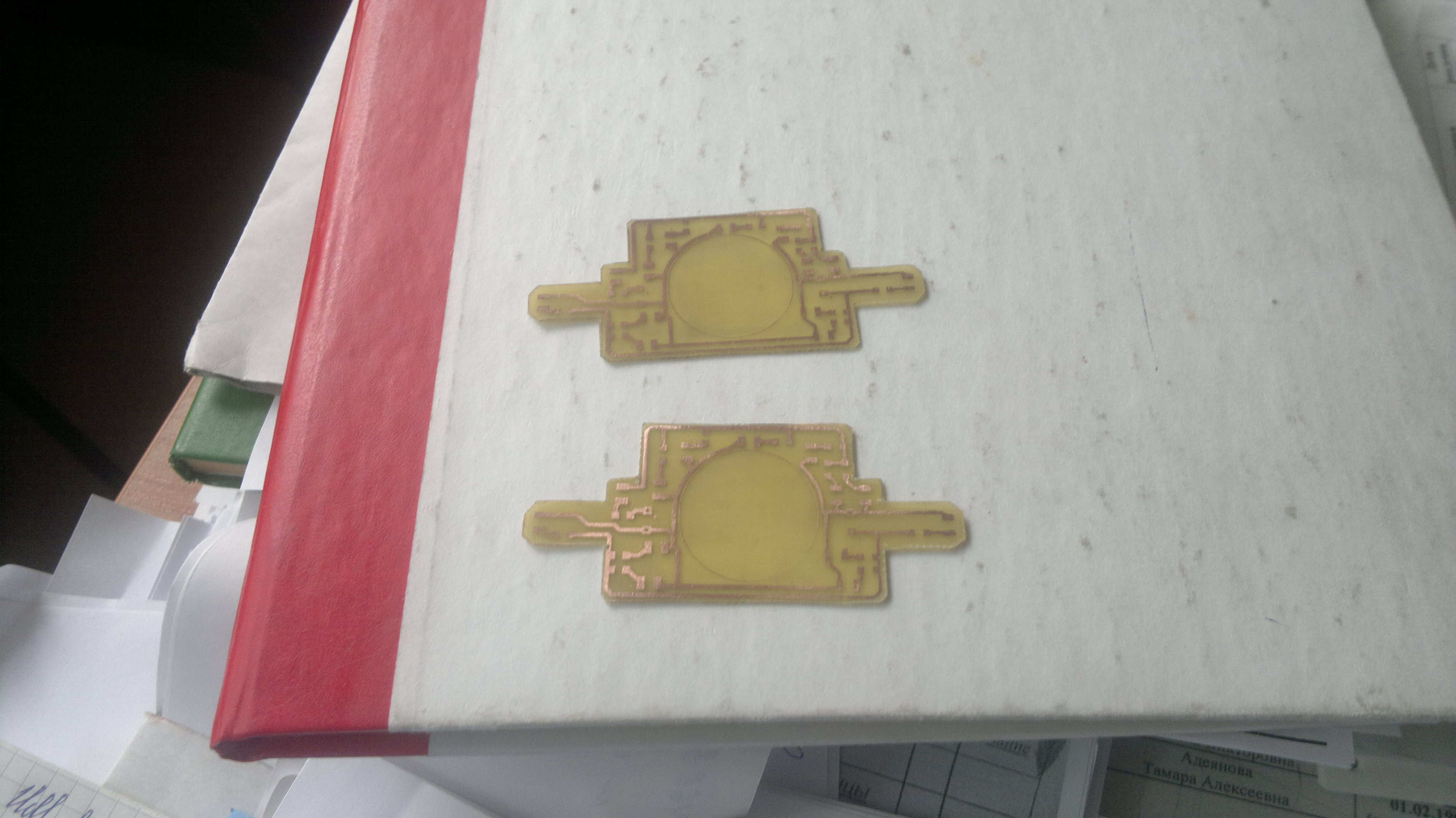

По умолчанию Самостоятельное изготовление печатных плат.

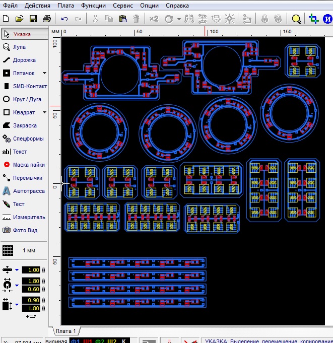

Для пересвета и изготовления люстр плафонов освещения самостоятельно изготавливал печатные платы:
1. Разрабатываем плату (я делал в Sprint-Layout, кому в чем удобно). Пример создания макросов элементов и обрисовка в Sprint-Layout печатных проводников описывал в сообщении Плафон салонного освещения. Часть I
2. Сохраняем в необходимом для нас формате (я использовал *.bmp Ч/Б и разрешением 1200)
. Файл готов.

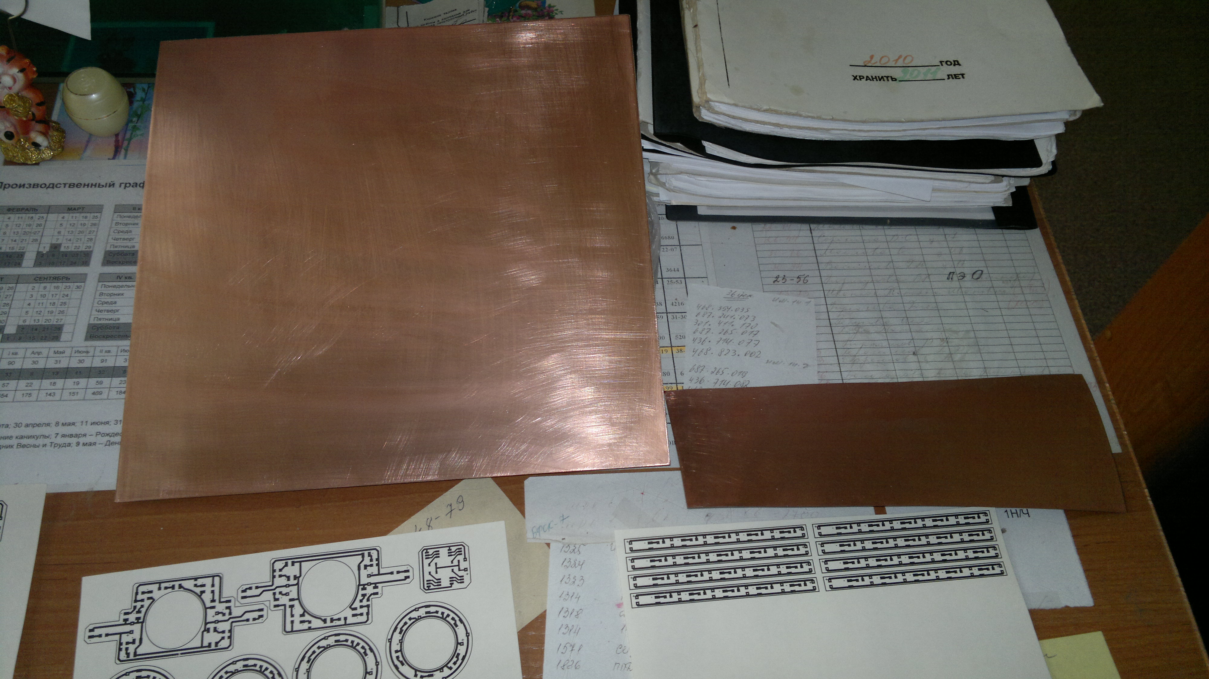

3. Пробовал печатать на мелованной бумаге и термочувствительной для факсимильных аппаратов, но наилучший результат получил при использовании подложки от самоклеющейся бумаги "ORACAL" - вложение 2.
Печатаем нашу картинку (имеется поправка, перед печатью лучше отзеркалить изображение - это можно сделать в большинстве программ работающих с изображениями или в том же Sprint-Layout) на гладкую сторону подложки на лазерном принтере (при печати задаем максимальную контрастность и насыщенность - "льем" краску не жалея). Полученные картинки зрительно анализируем на предмет дефектов печати и при необходимости перепечатываем.
4. Подготавливаем фольгированный текстолит (я использую односторонний, так как платы не сложные и заморачиваться с совмещением переходных отверстий двух сторон не хочется). Для люстр и плоских плат использовал толщиной 0,5 мм, для плат которые требуется изгибать использую 0,2 мм. Фольгированный текстолит требуемого размера тщательно зачищаем наждачной бумагой, обезжириваем - вложение 4.

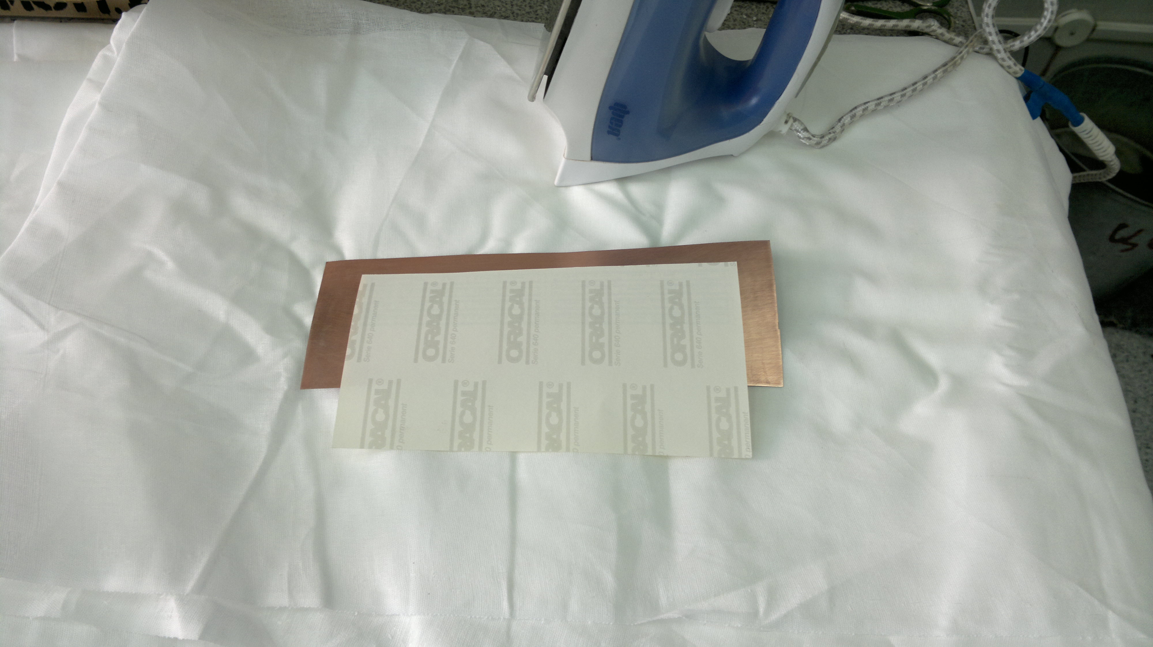

5. Приступаем к переносу изображения. Накладываем подложку с распечатанным изображением на фольгированную основу текстолита (подгибаем края бумаги за край текстолита, для того чтобы в самый момент бумага не съехала и не исказило изображение). Сделанный бутерброд хорошо проглаживаем утюгом (утюг желательно предварительно нагреть) - вложение 5.

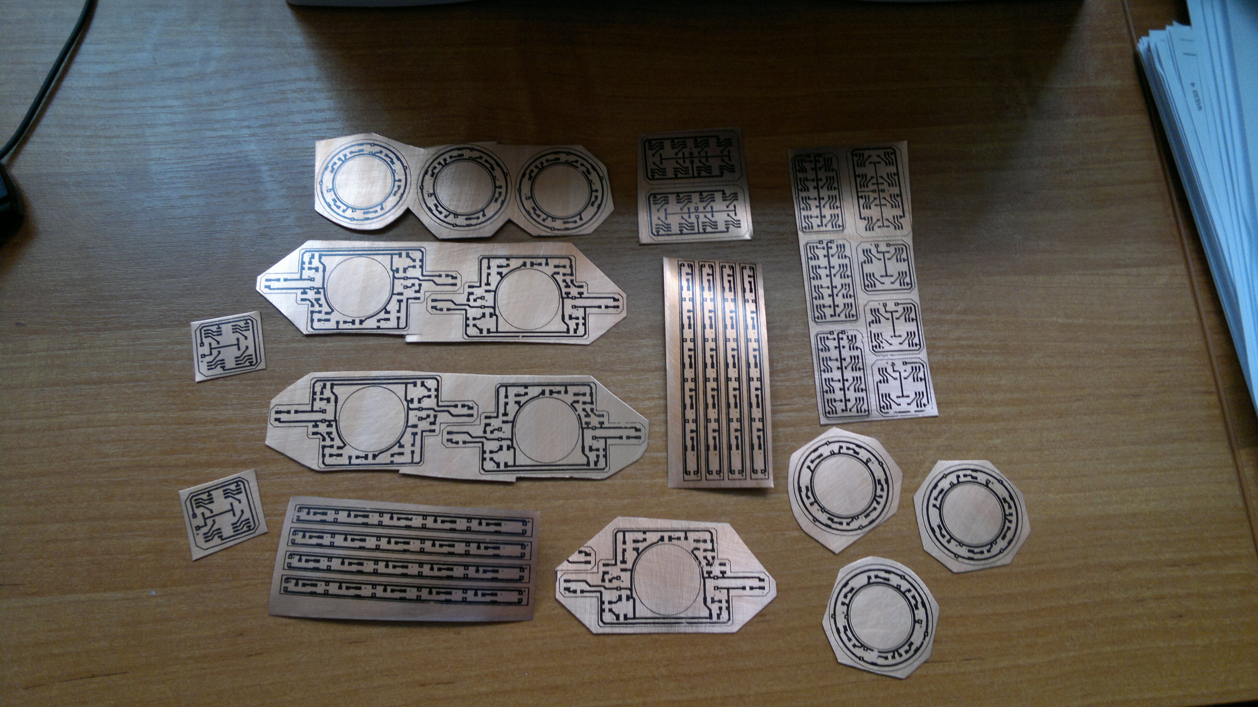

6. Даем бутерброду остыть после проглаживания и аккуратно отделяем подложку от текстолита. В результате краска нанесенная на бумагу перенесется на медную фольгу текстолита (так как на фото фольгированный текстолит толщиной 0,2, то он от температуры немного скрутился, выпрямляется он на раз, два)
7. Осматриваем наши платы на качество переноса изображения, при необходимости подправляем маркером (я нарезал платки по отдельности, так как использовал емкость для травления небольших размеров)

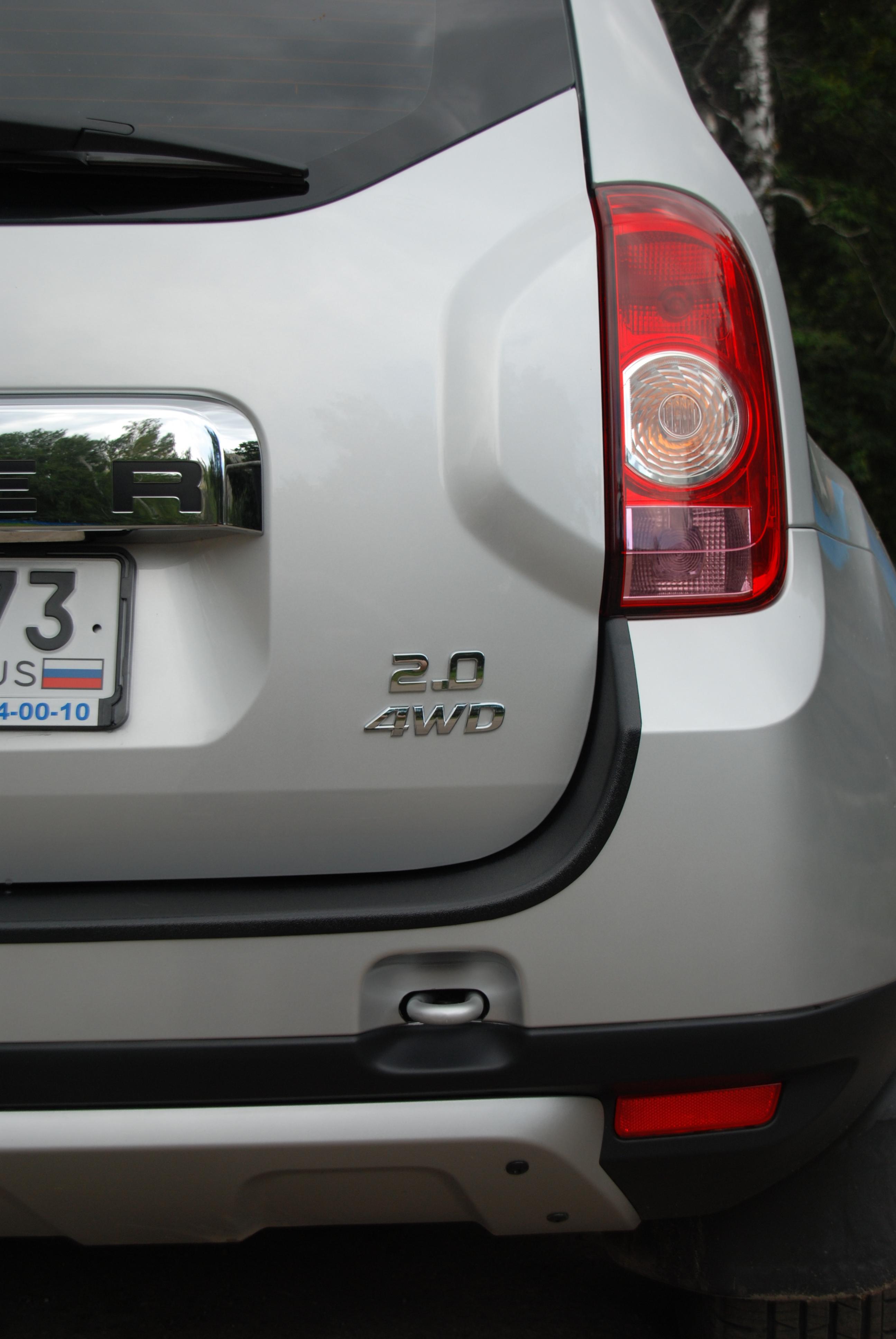

Начитавшись форумов, решил заменить штатную 4WD на Китайскую 4х4...
А я приклеил 4WD от Хундай ix35, вот

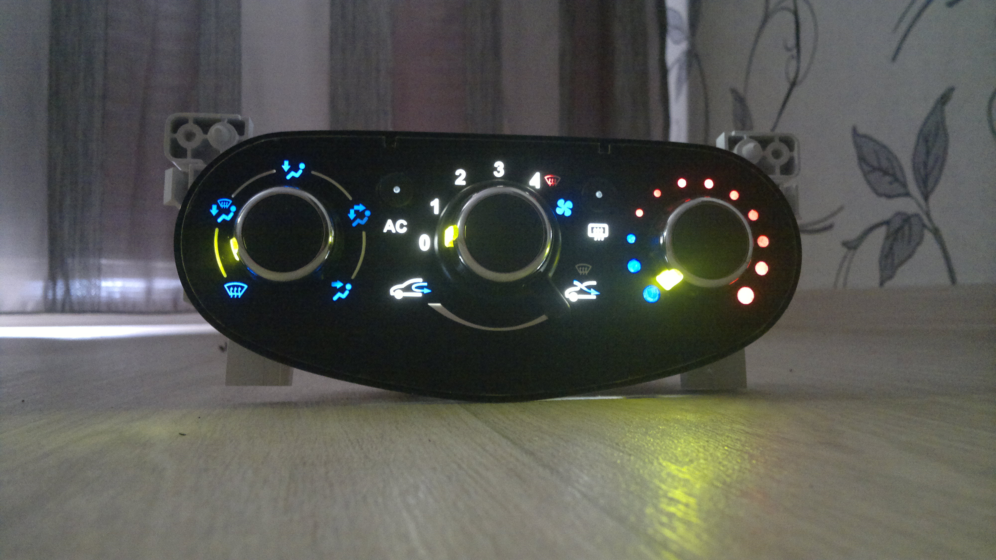

С блоком управления климатической установкой для себя определился, знаю где и что расковырять... Часть символов не подсвечивается (требуется вырезать элементы из основания...) Символы направления воздушным потоком требуется переделать в белый...
Данный образец возвращаю в штатное состояние до принятия решения хозяином...

по хорошему-там надо 2 перегородки сломать, либо ставить светодиоды на ножках...
недавно делал
на штатном скине.
жёлтый корпус-светофильтр ручек "выдувает" весь синий светофильтр на скине.
