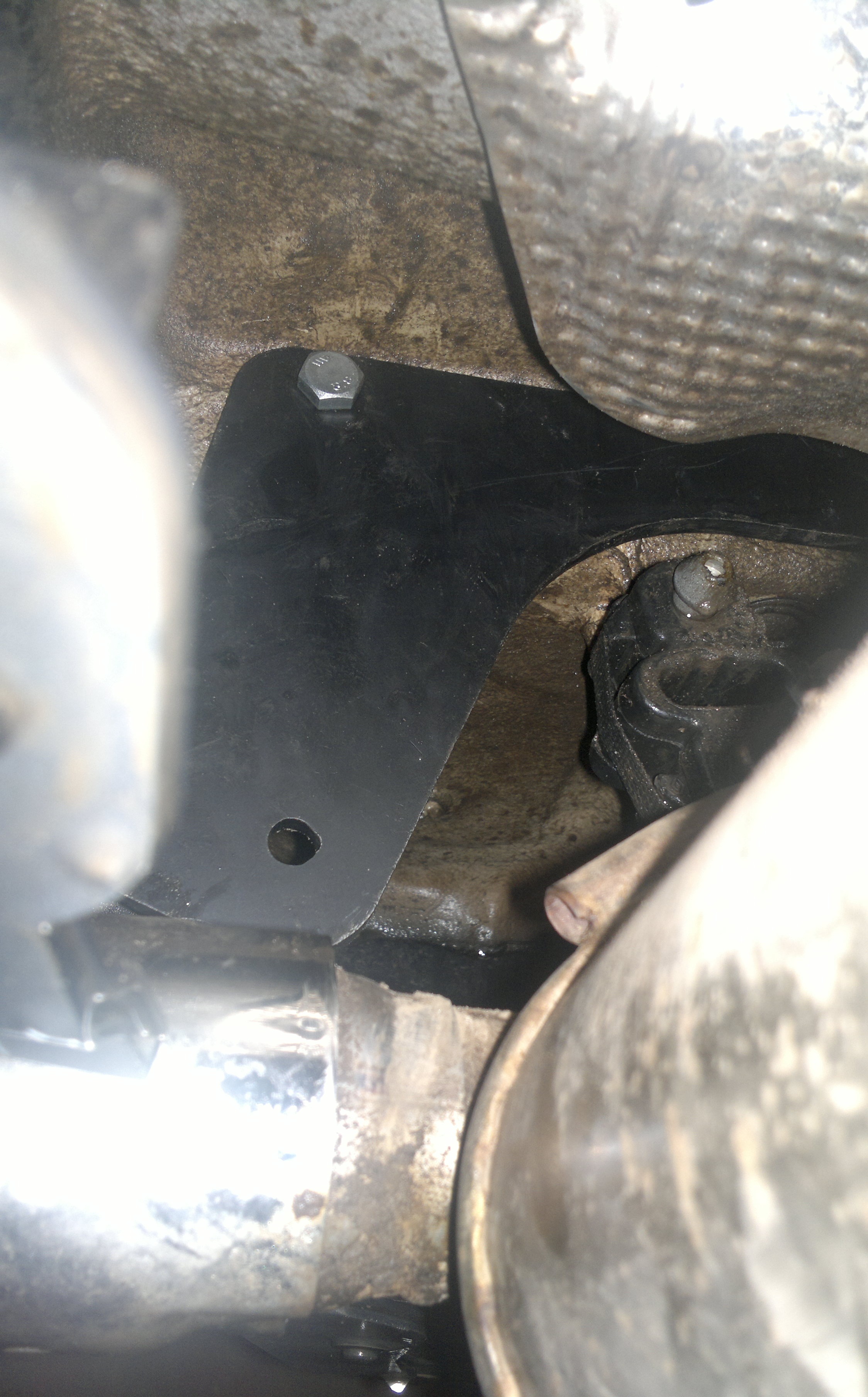

По умолчанию Установка фаркопа Трейлер (без электрики)
Не долго мучаясь в выборе фаркопа остановился на фаркопе Трейлер по нескольким причинам:
1. Цена за комплект не кусается, да и клубная скидка присутствует у нашего партнера mnogofarkopov
2. При установке на автомобиль не требуется сверлить отверстия в кузове автомобиля.
3. Не нужно резать и снимать бампер
Устанавливал фаркоп самостоятельно почти в одиночку, папа только ключи подавал... Установка заняла по времени примерно 40...50 минут...
Для себя решил, электрику на данный момент не ставить, телеги в любом случае нет, да и во времени ограничен (устанавливал на новогодние праздники, пустили на вечер в теплый гараж)
В багажнике отгибаем ковролин с левой стороны. Снимаем две пластиковые заглушки
Аналогично поступаем и с правой стороны (здесь немного сложнее). Необходимо предварительно открыть нишу в которой закреплен домкрат и извлечь последний...
Так как с нижней стороны днище хорошо промазано и отверстий не видно, пробиваем их подручными средствами (я использовал фигурную отвертку с короткой ручкой). А затем со стороны днища проделываем отверстия окончательно
Устанавливаем кронштейны
Со стороны глушителя жутко не удобно, но мы простых путей не ищем...
Со стороны багажника на болты одеваем втулки (идут в комплекте с фаркопом) и наживляем гайками...
Теперь самое интересное... Устанавливаем на кронштейны балку, при этом хорошо вспоминаем матерные слова (я да же и не догадывался сколько я знаю плохих слов )...
Совет: Перед установкой проверьте как вкручиваются крепежные болты в торцы балки, при необходимости пройдите метчиком...
После того как все установлено, протягиваем все соединения, по две гайки в багажнике (справа и слева, крепление кронштейнов) и по две - крепление балки...

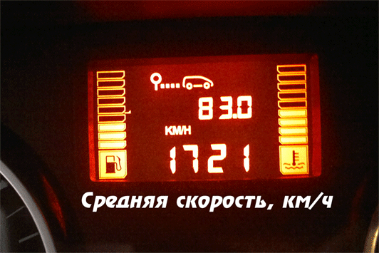

Некоторые данные по расходу:
1. АЗС "РОСНЕФТЬ" г. Ульяновск АИ-95-3 - маршрут Ульяновск - Бугульма
2. АЗС "ЛУКОЙЛ" г.Бугульма АИ-95-5 - маршрут Бугульма - Ульяновск
PS И туда и обратно двигался груженный под потолок, часть вещей на переднем пассажирском месте, плюс двое на заднем диване (1 взрослый и 1 ребенок).

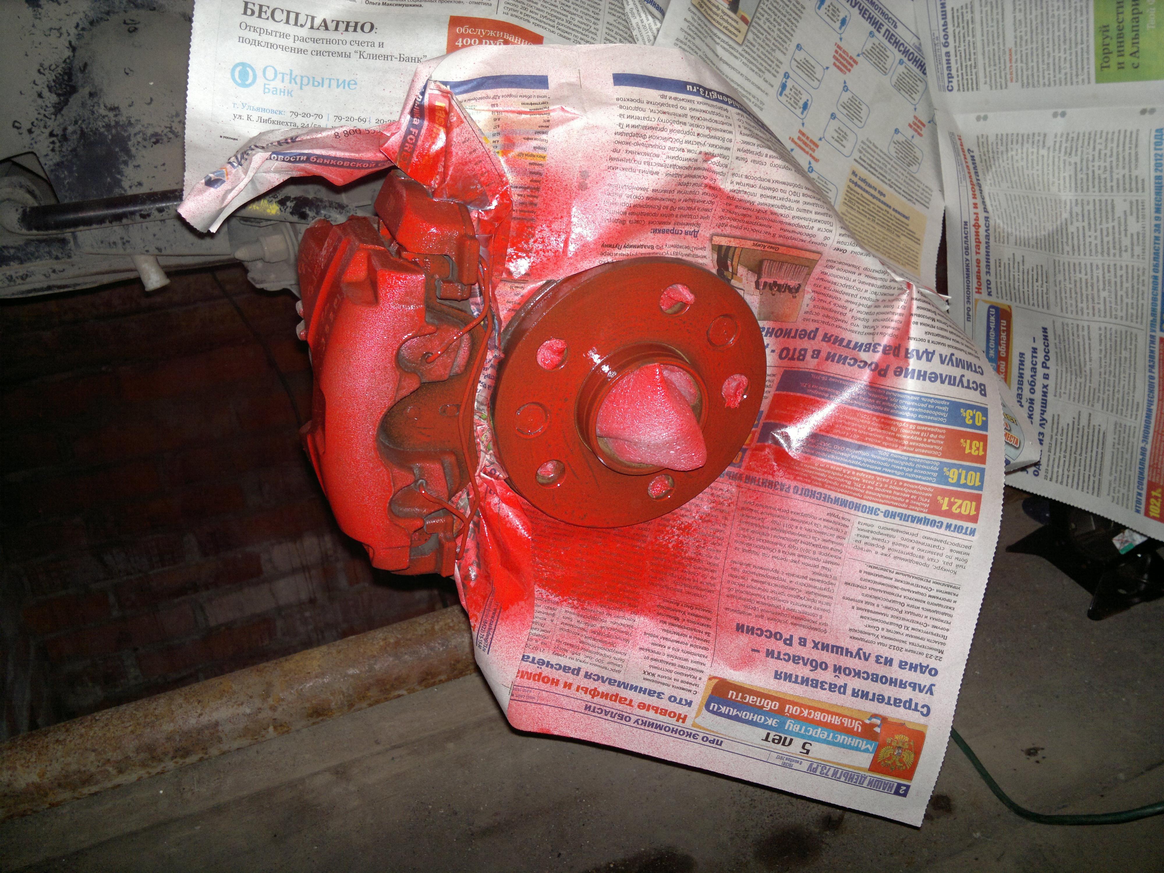

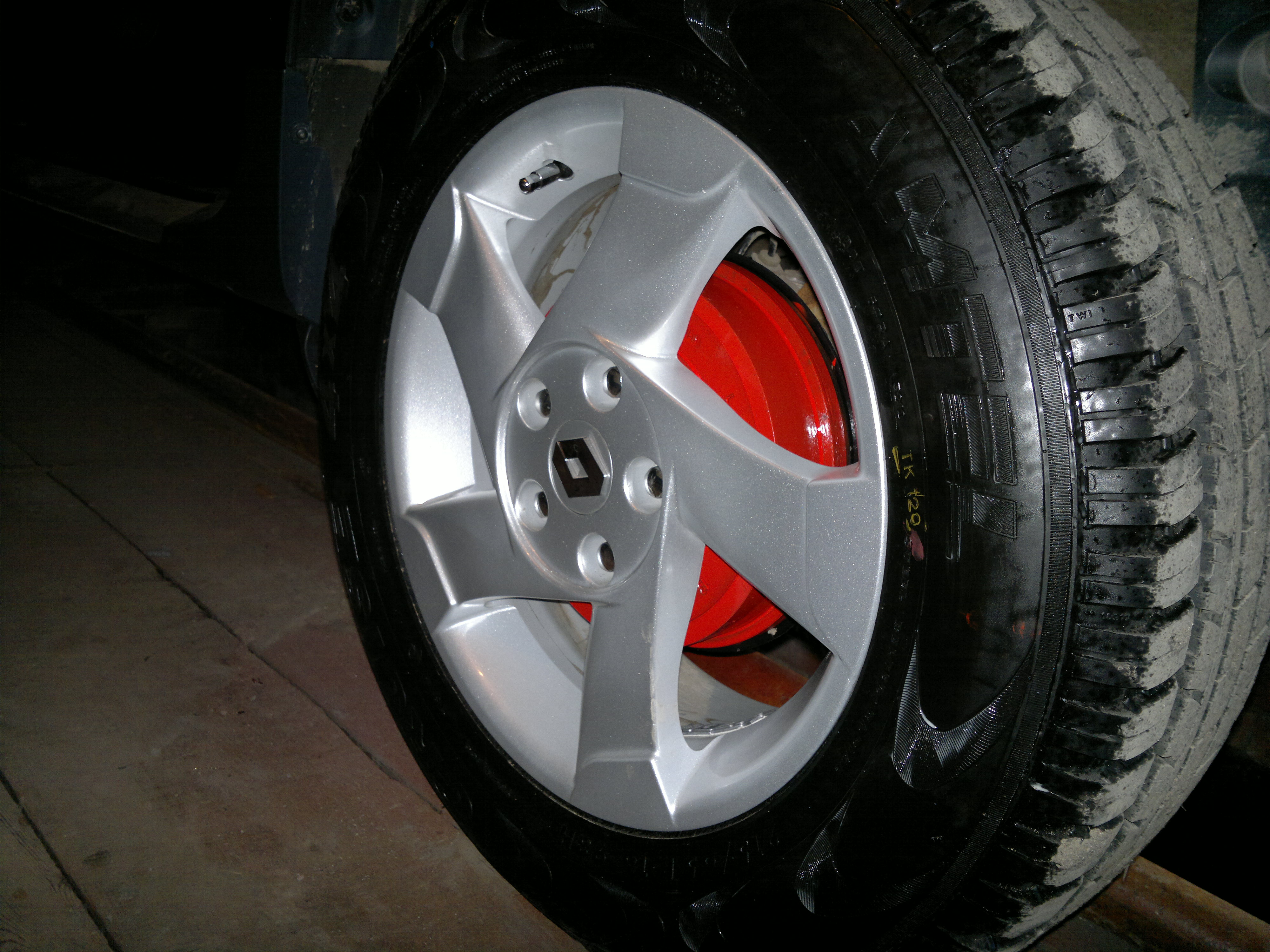

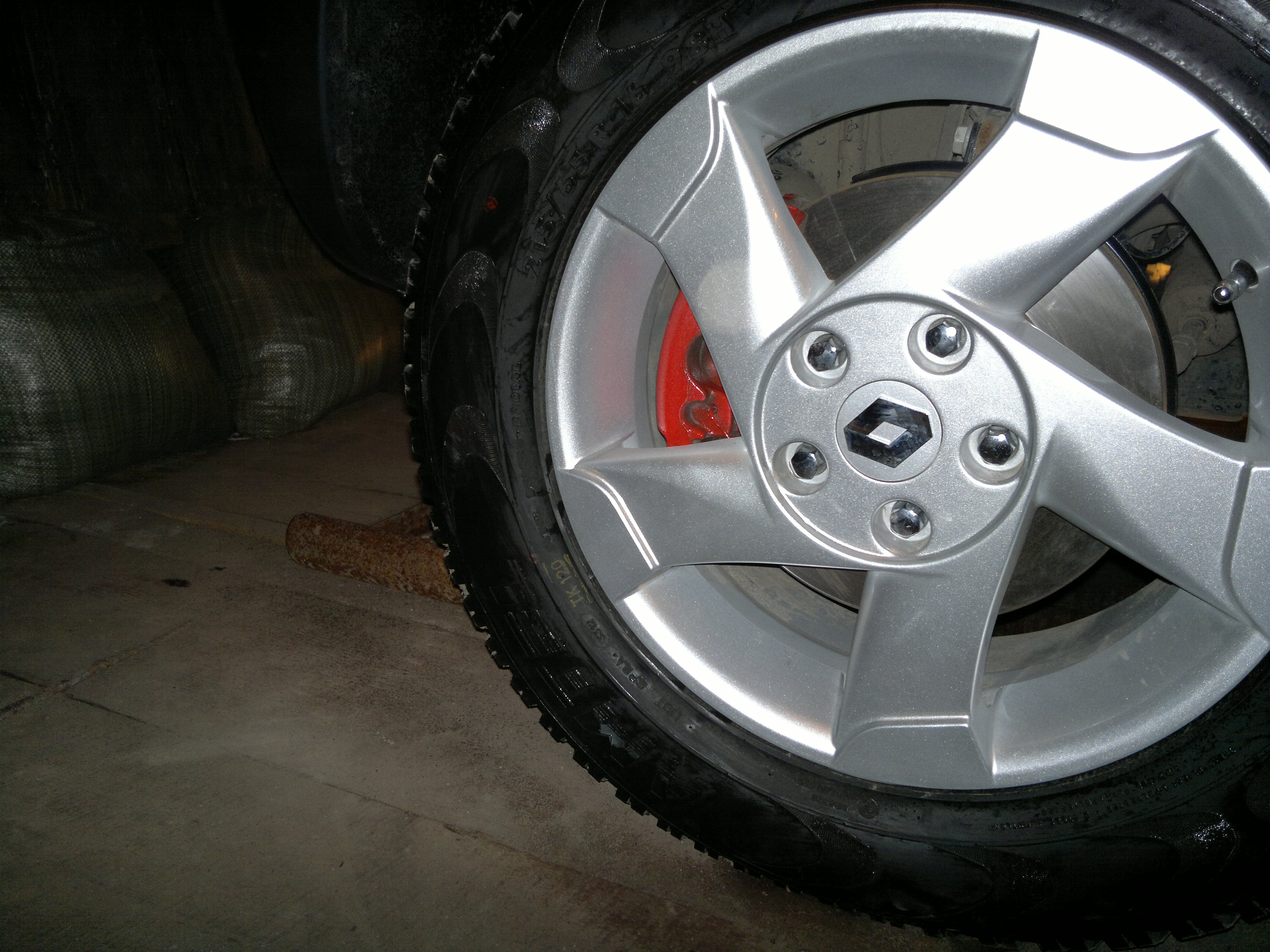

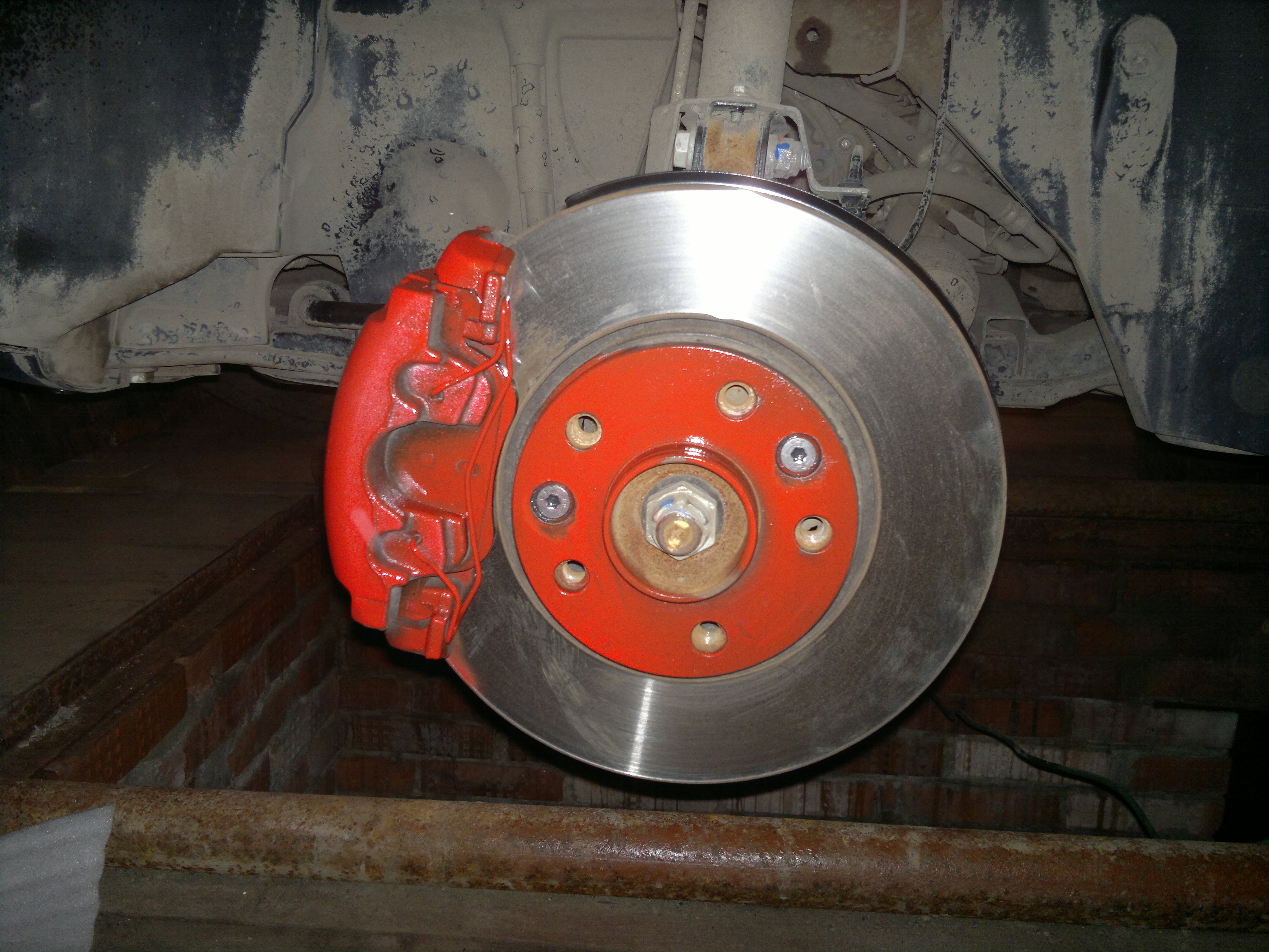

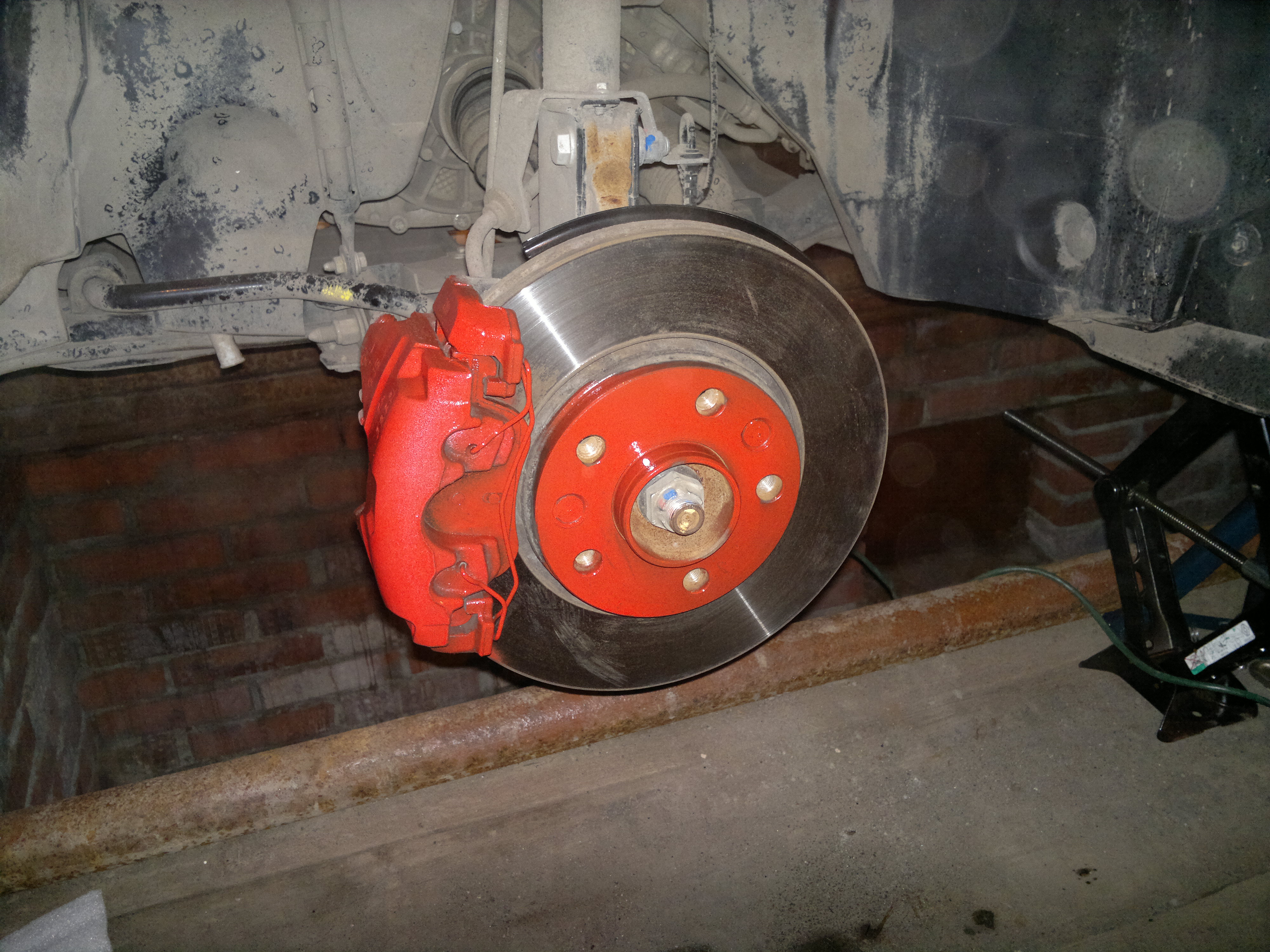

По умолчанию Окраска задних барабанов.
Не дожидаясь пока коррозия задних барабанов перейдет в развитую форму, что в дальнейшем усложнит и увеличит работу металлической щеткой и наждачной бумагой решил окрасить задние барабаны. Благо праздничные теплые дни позволили это сделать.
Итак, потребовалось:
Аэрозоль с краской, преобразователь ржавчины
Металлическая щетка
ветошь, газеты, малярный скотч, какой либо обезжириватель (я использовал спирт), домкрат, баллонный ключ...
Описывать как поддомкратить и снять колесо не буду...
Вот так выглядел задний барабан до начала работ.
Тщательно обрабатываем барабан металлической щеткой до удаления максимума ржавчины. Протираем барабан ветошью от пыли и ржавчины, обезжириваем
Наносим преобразователь ржавчины согласно указанных рекомендаций на этикетке (я использовал преобразователь, который оставляет после высыхания грунт под покраску). Готовый барабан для окрашивания
Готовим область покраски. Закрываем бумагой не окрашиваемые элементы подвески. Закрываем область возможного попадания аэрозоля на кузовные детали автомобиля. Защищаем отверстия для крепления дисков, а так же винты
Согласно рекомендациям на этикетке производим окраску и последующую сушку
После высыхания удаляем бумагу и все остальное что являлось нашей защитой, одеваем колесо. Получаем вот такой вид
для сочетания задних барабанов и передних суппортов, аналогично красим передние
В общем зачете будем выглядеть так

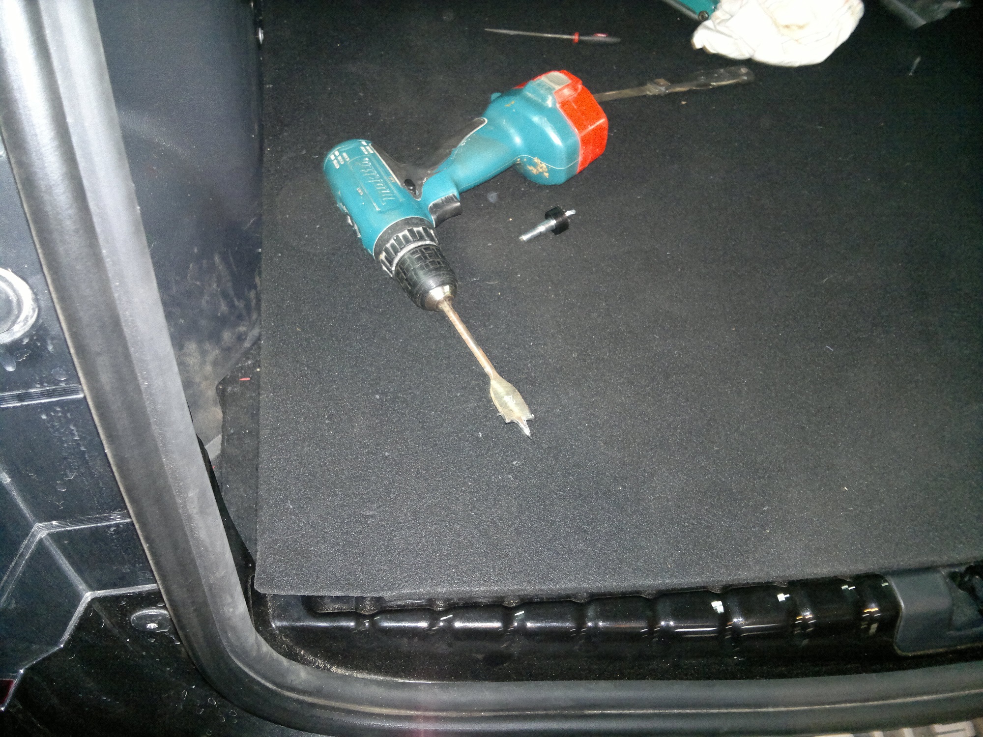

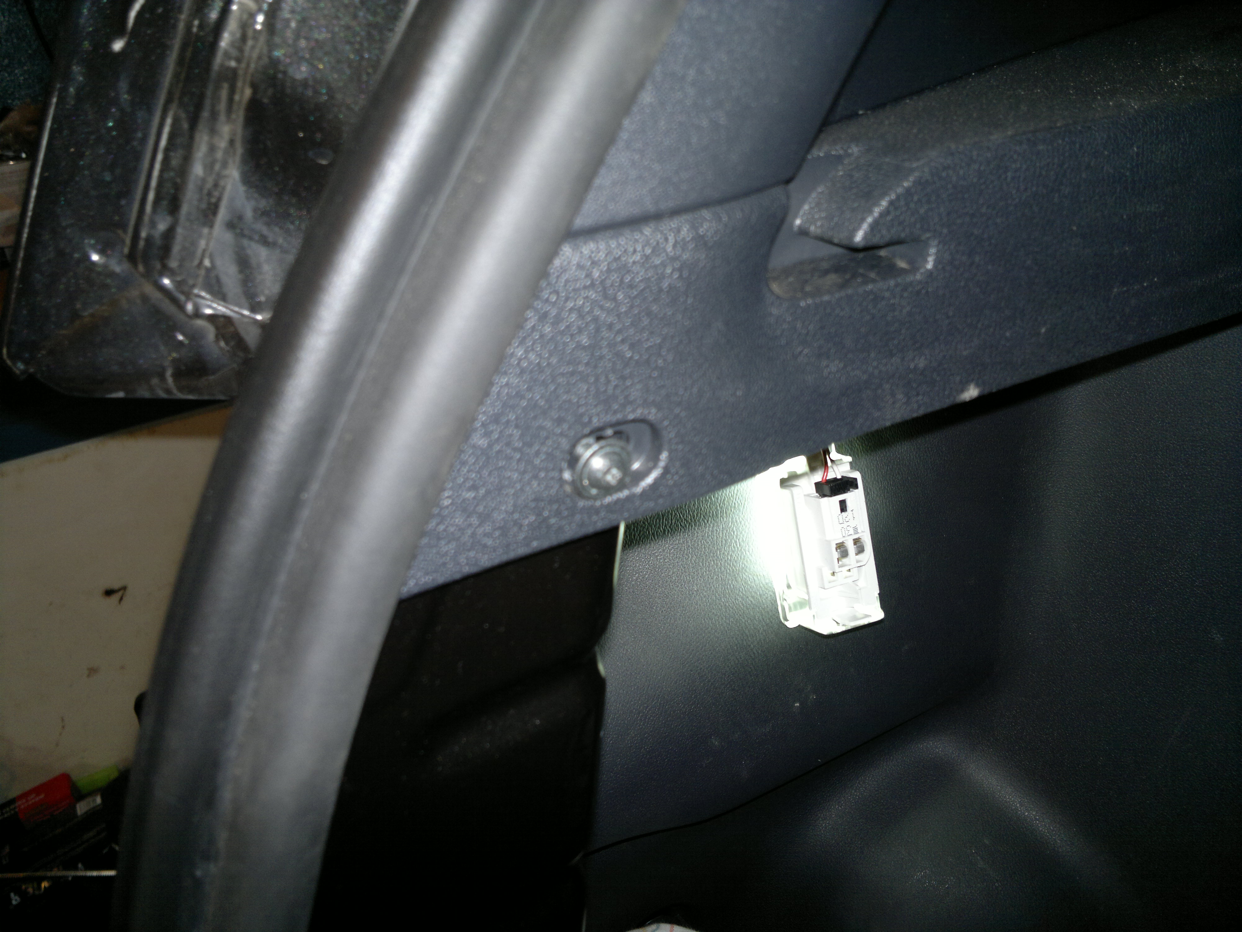

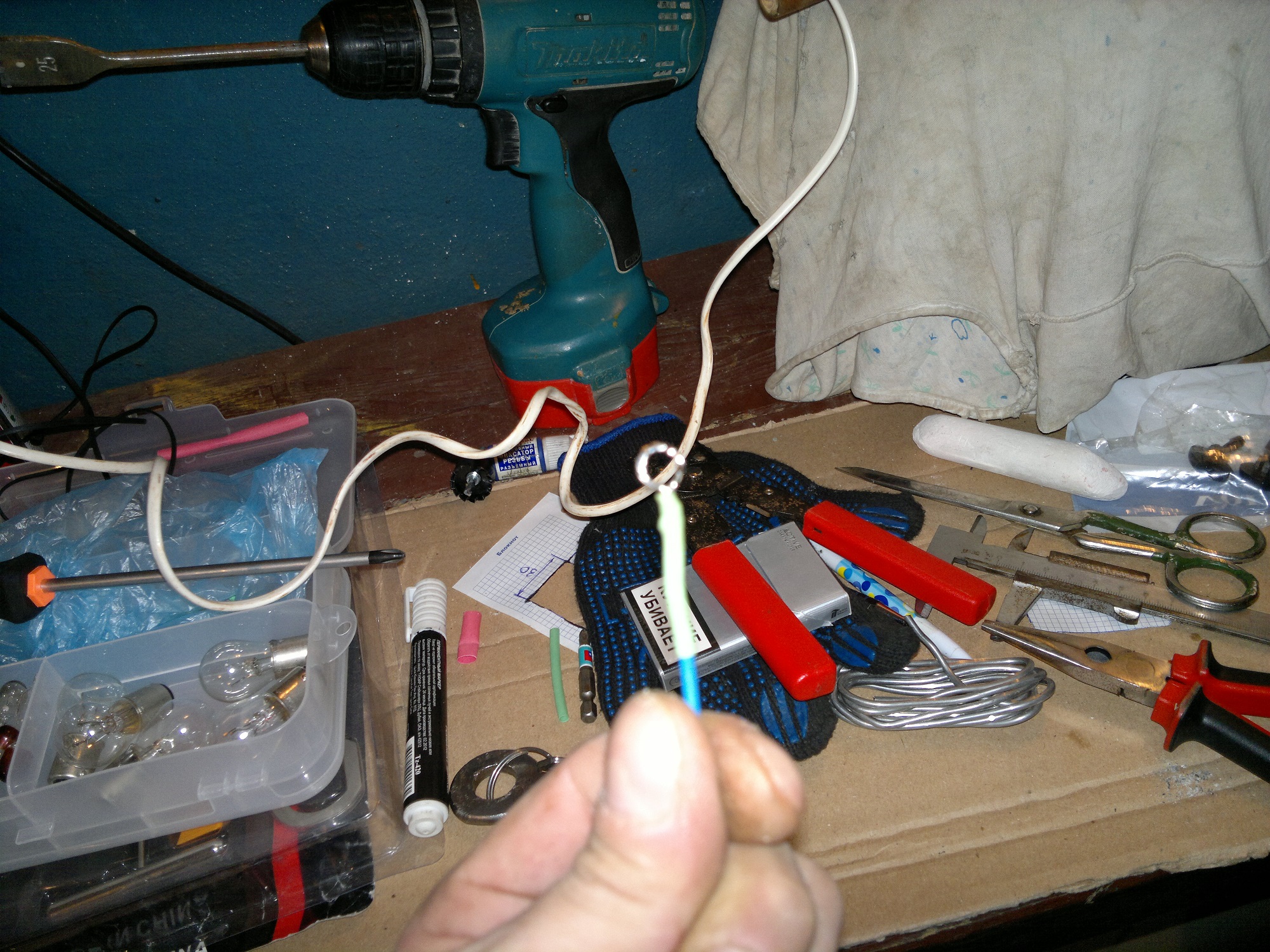

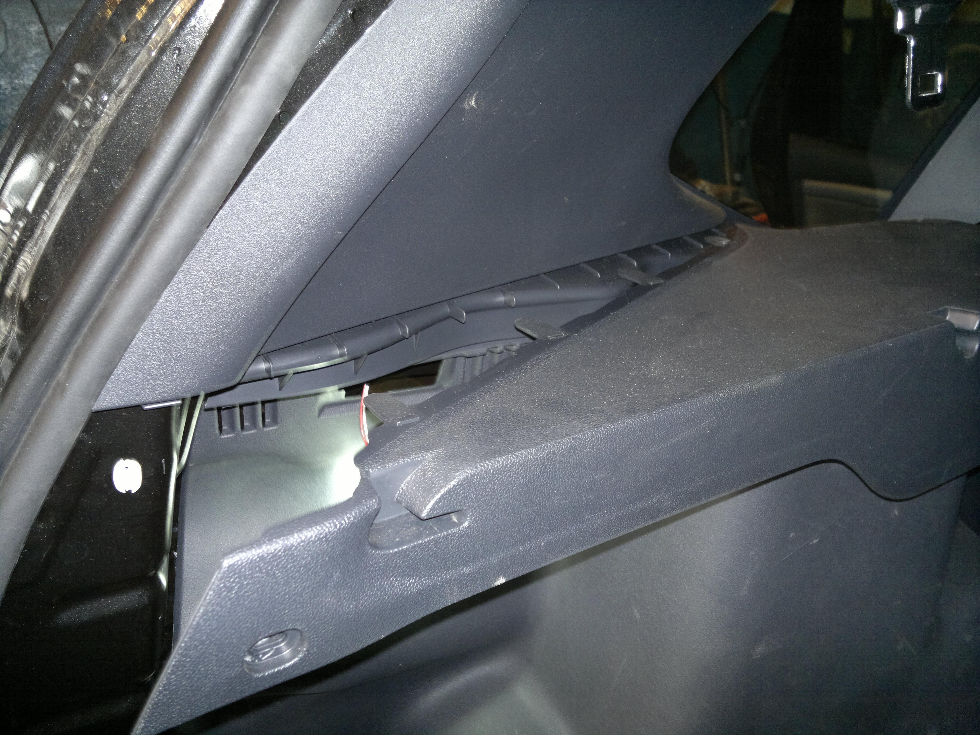

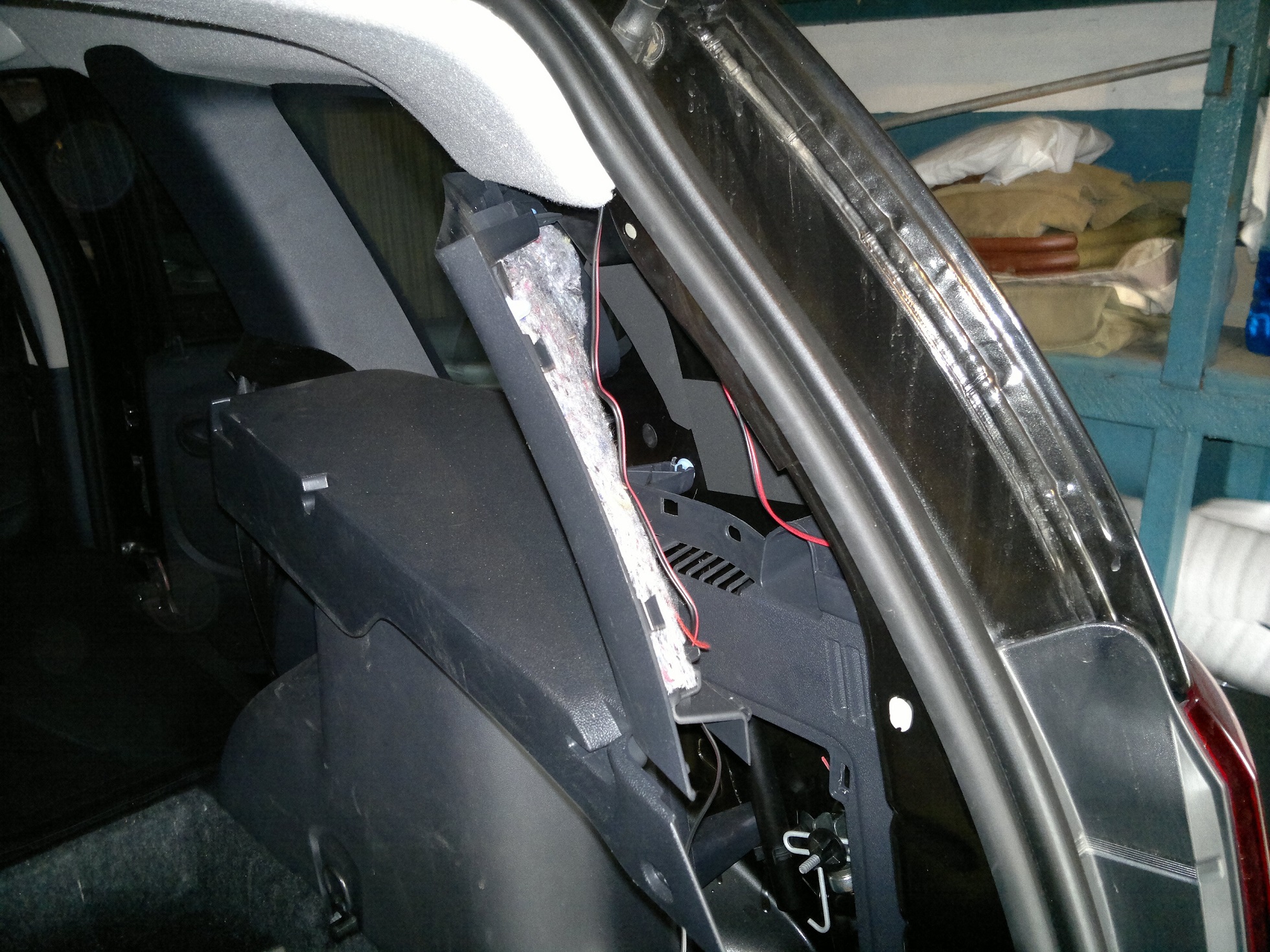

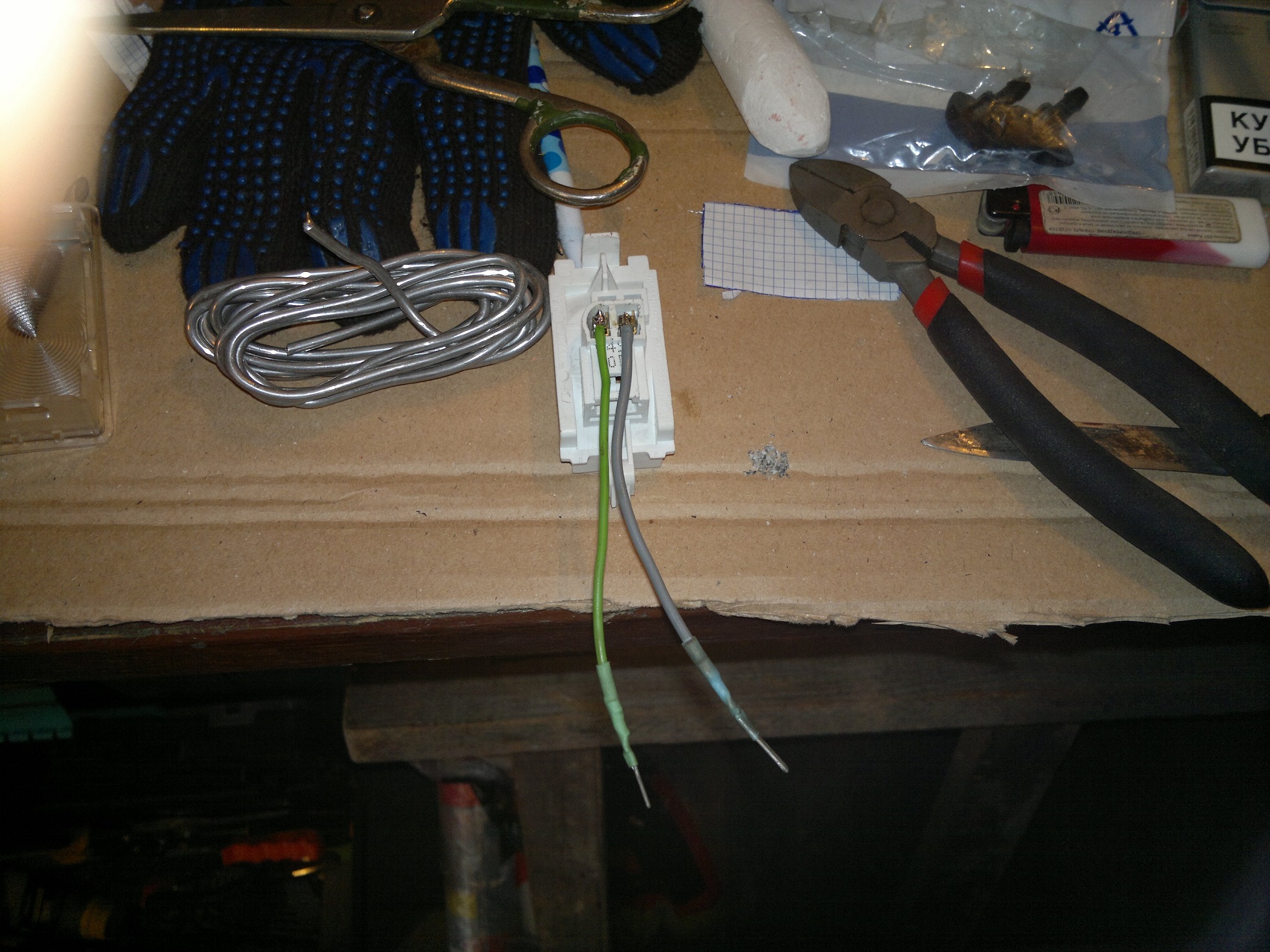

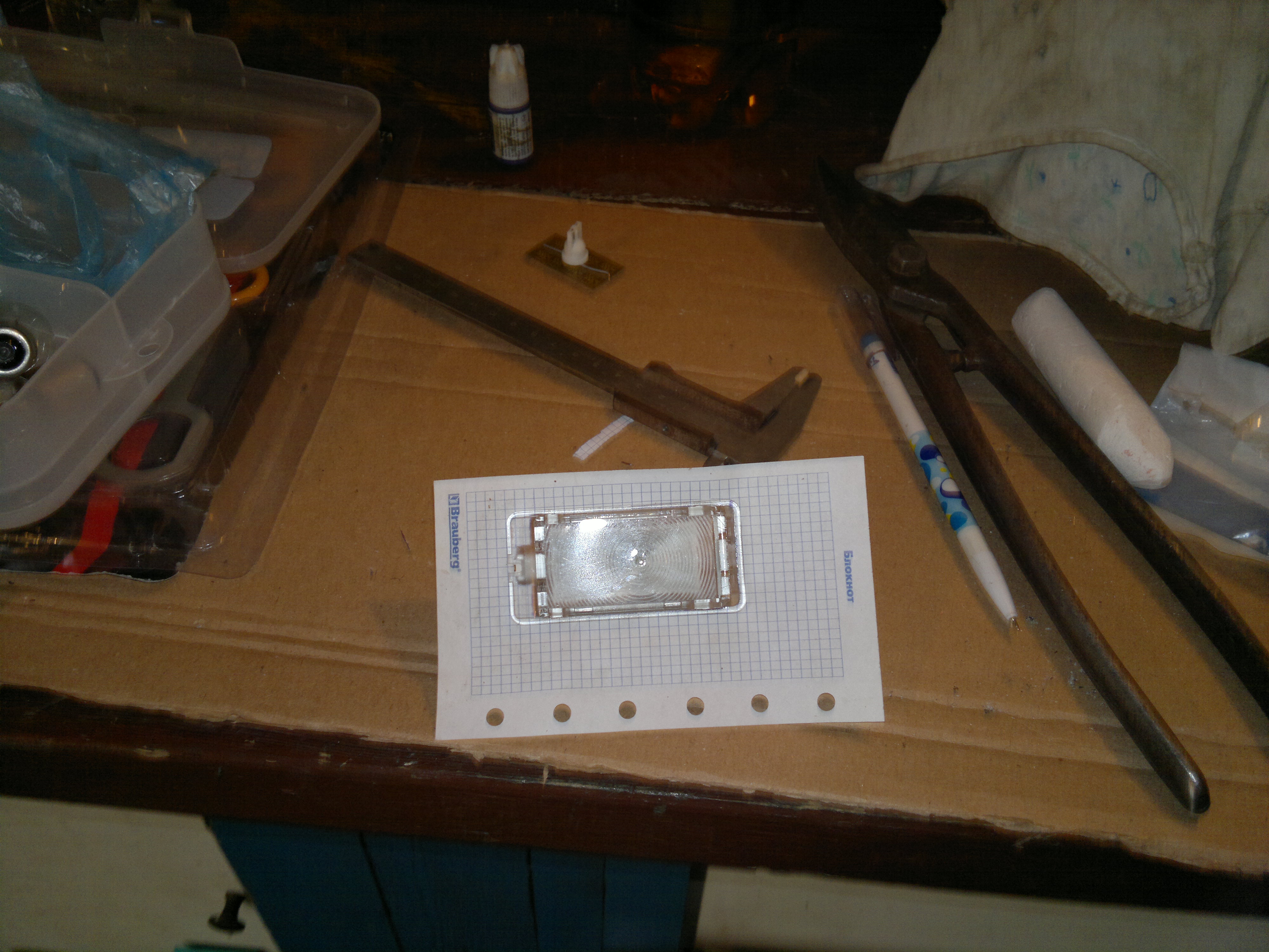

По умолчанию Дополнительный плафон освещения багажника
В дополнение к уже модернизированному плафону освещения багажного отсека установил дополнительный.
Был приобретен плафон освещения 8200418356
аналогично как и в штатный в него вживлена плата со светодиодами.

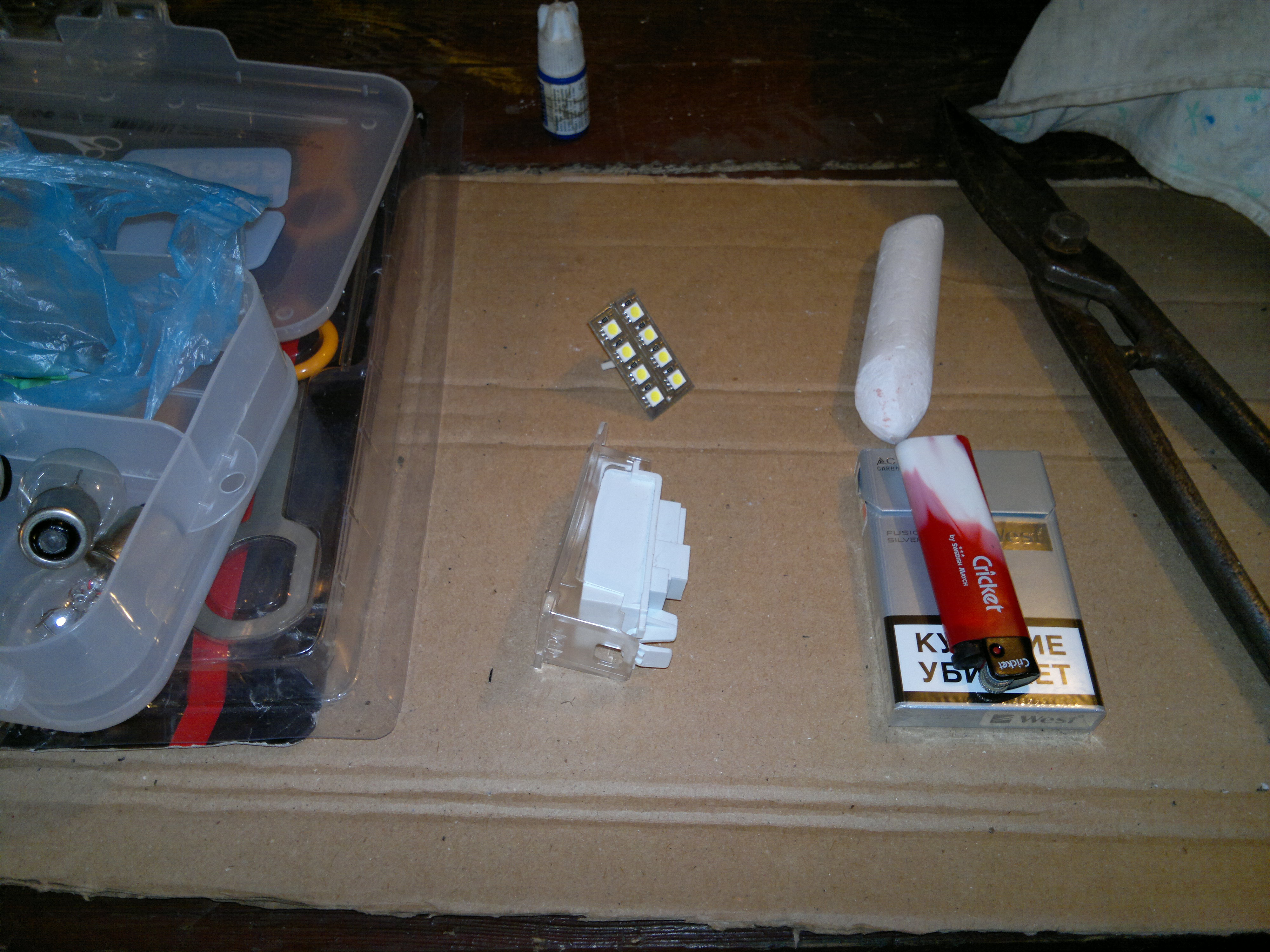

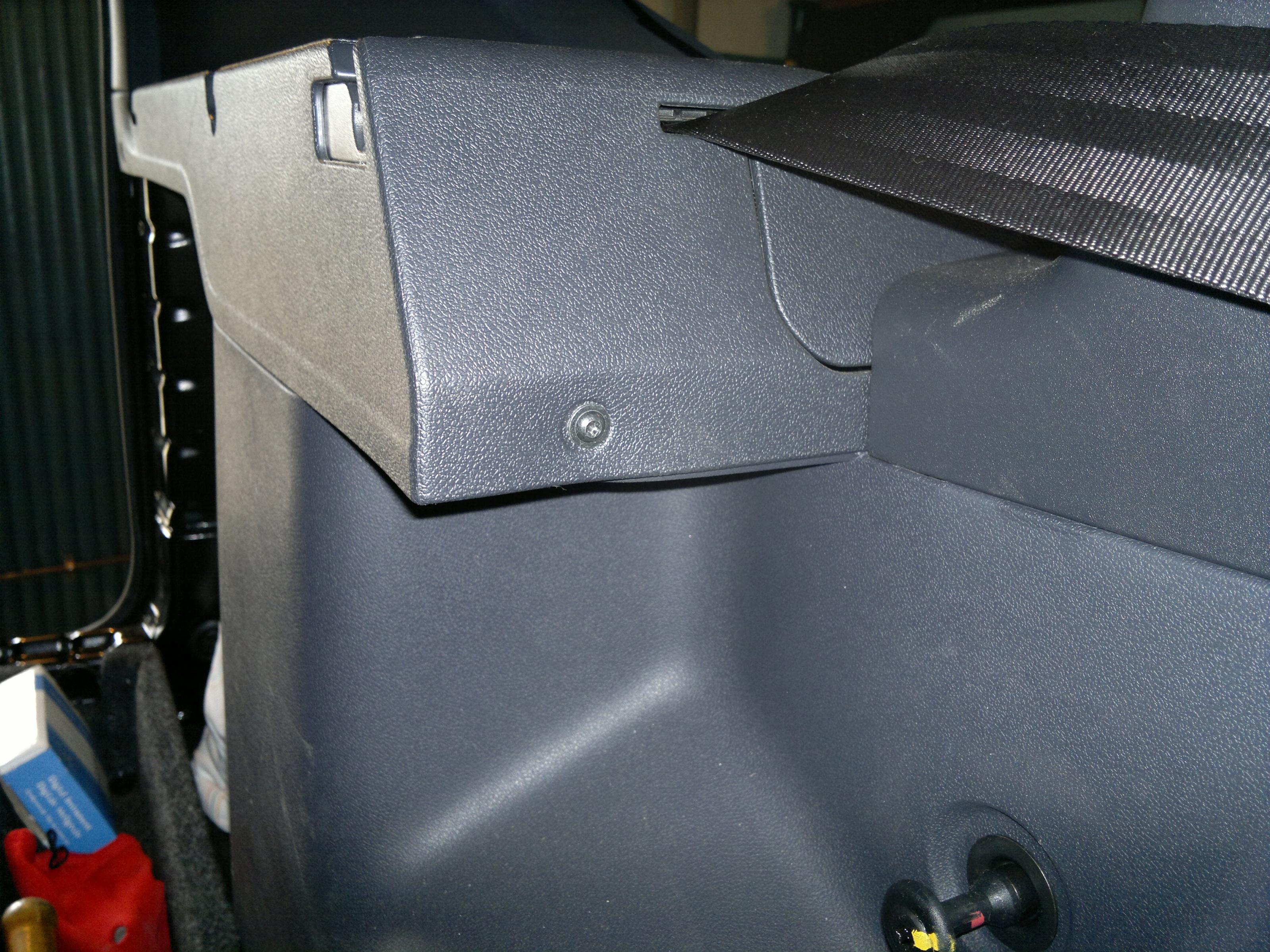

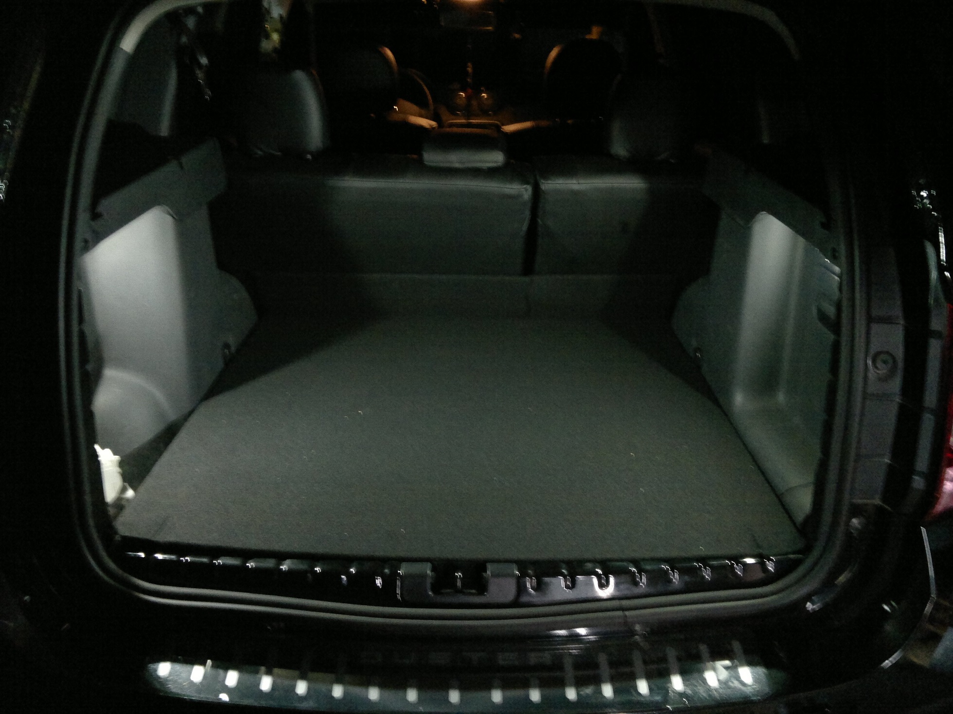

Особо не мучаясь с выбором места установки, решаю его поставить аналогично штатному с другой стороны. Будьте внимательны при выборе места, с обратной стороны на пластике имеются ребра жесткости, я попал немного краем на ребро.
На скорую руку изготавливаю шаблон по штатному месту и с прикидкой по плафону

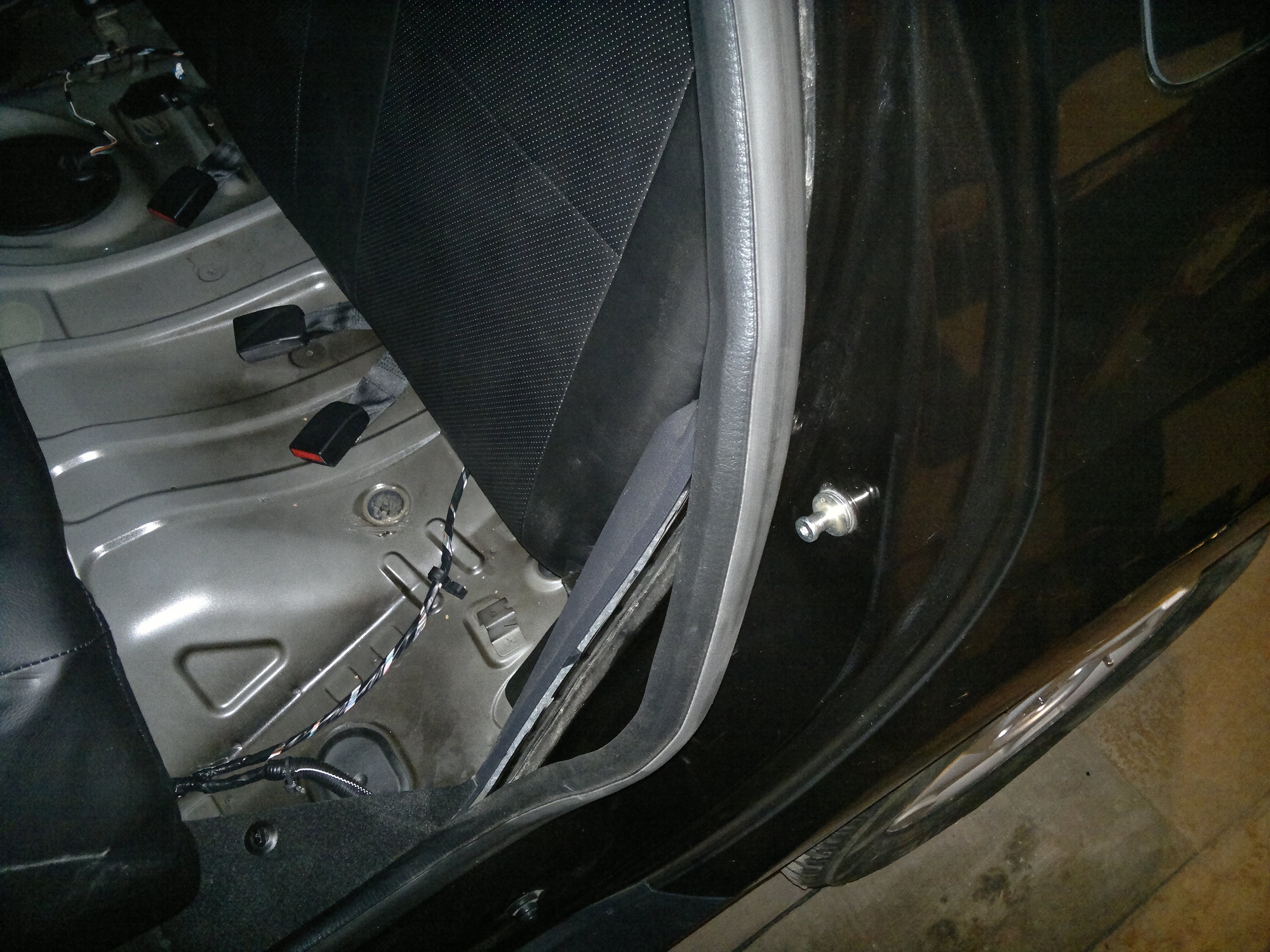

Для удобства и дальнейшей работы демонтирую часть обшивки открутив несколько саморезов (на фото левая сторона, правая аналогично).
Первый
и второй за спинкой сидения
далее накладку приложив небольшие усилия отщелкиваем из фиксаторов и отводим в сторону
По шаблону отмечаем место выреза. По углам засверливаем (для того чтобы если нож соскочит не рубануть пластик, да и аккуратнее будет)
Аккуратно вырезаем отверстие под плафон. Я пилил куском от ножовочного полотна по металлу
Вырезанное отверстие подравниваем напильником или аккуратно ножом.

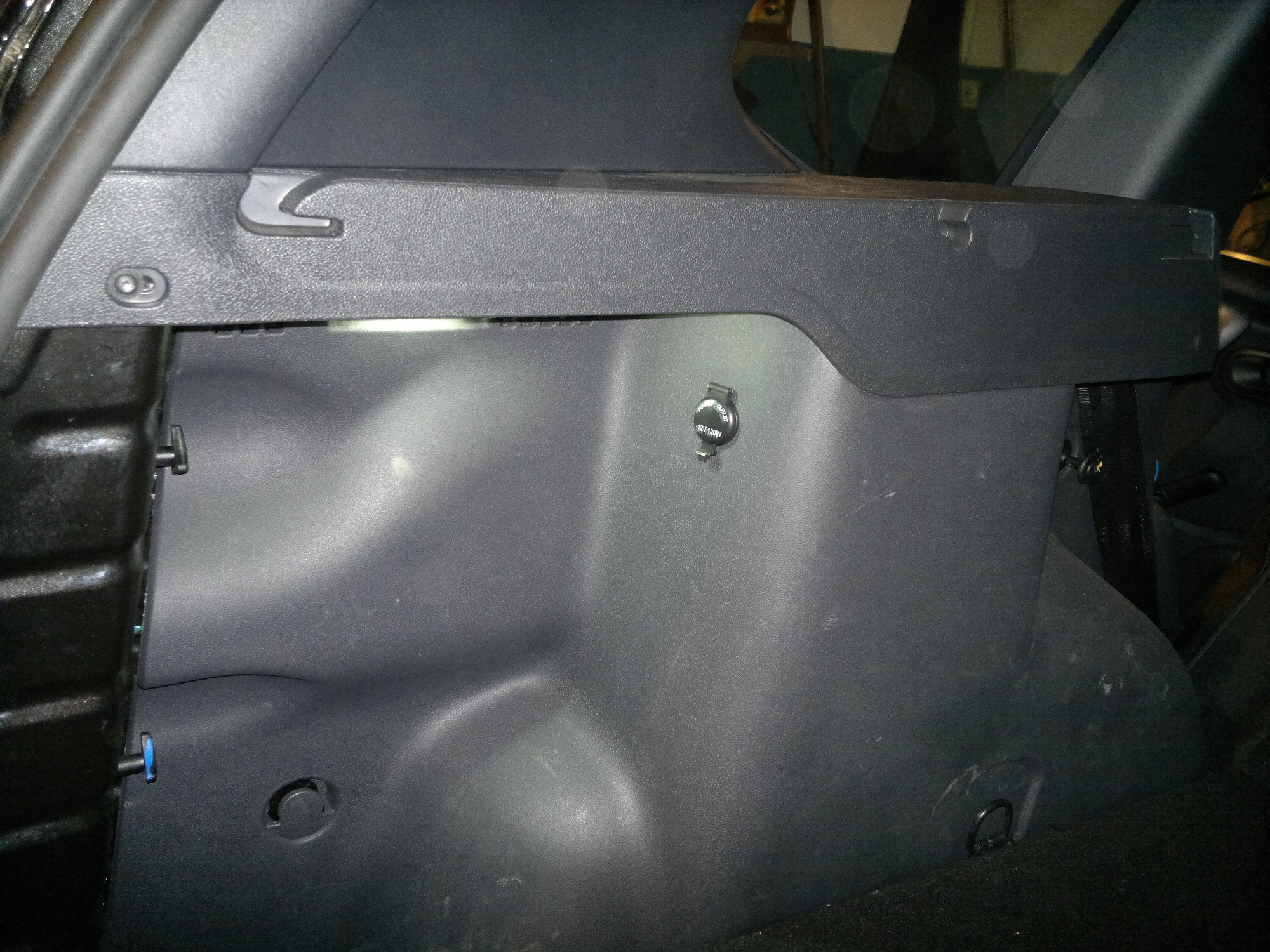

Примеряем плафон. Переходим к электрической части.

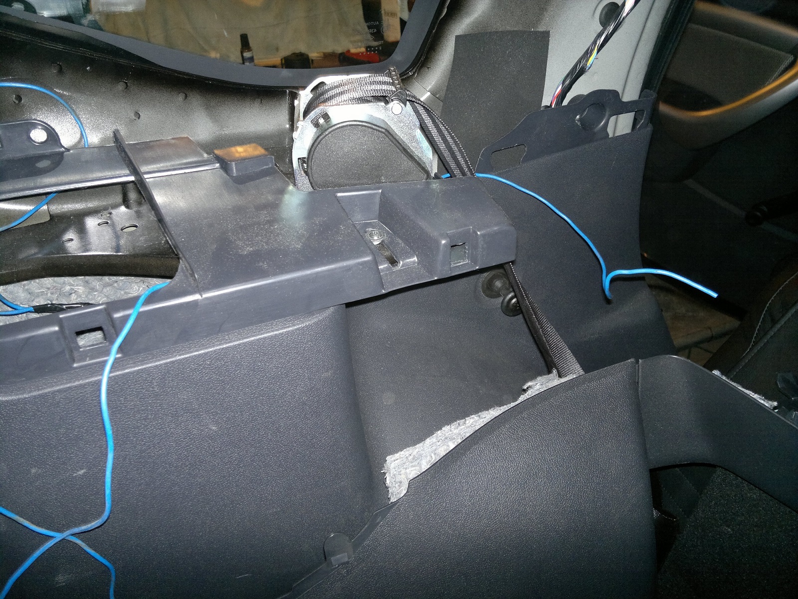

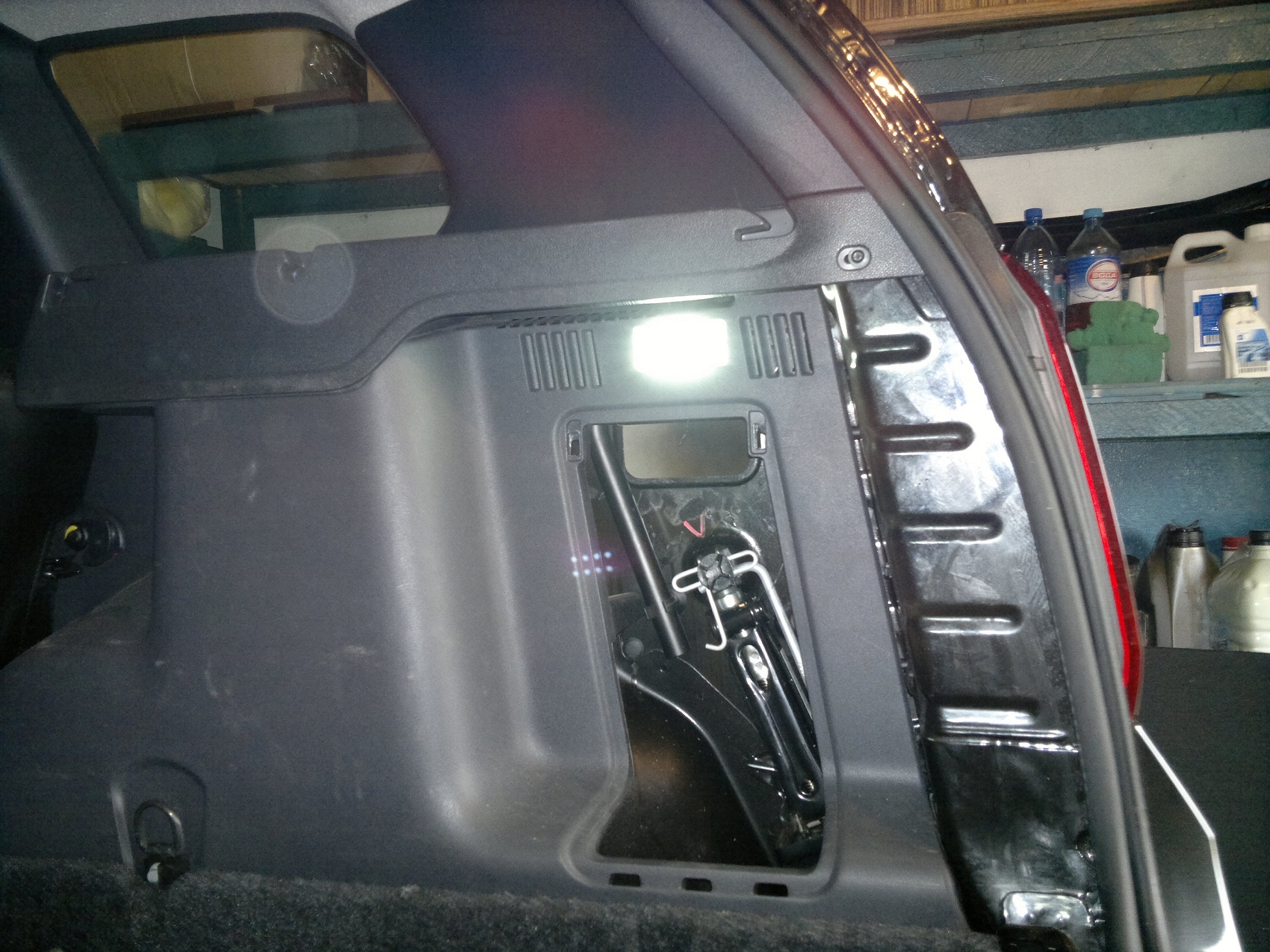

Не долго думая и имея провода от динамиков применил их (можно и тянуть 1 провод "+", а "-" можно взять там же на кузове у заднего плафона).
Соединился на скрутку с опайкой провел провода под обшивкой крыши, предварительно частично сняв уплотнитель пятой двери
Вывел провода в изготовленное отверстие установил клеммы
Ввиду отсутствия ответной части (разъема) для подключения припаял клеммы к плафону
Подключаем, собираем...

Опять Зачет!!!! За тобой -медалистом не угонишься. Отлично смотрится и освещение на высоте.
Старый 10.05.2013, 18:42   #77
Дааа, Влад!!! ты прямо дорвался до машинки)))

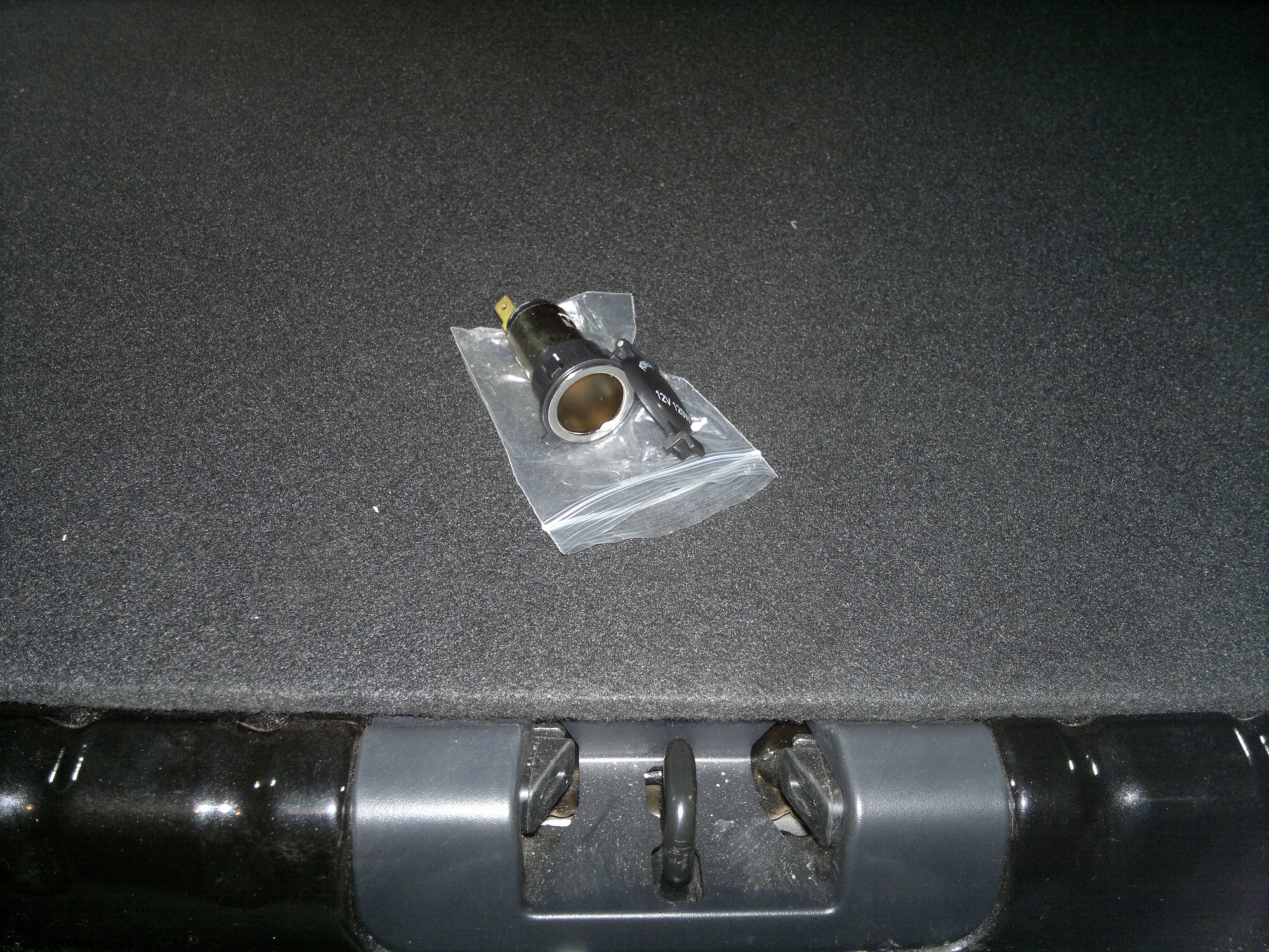

По умолчанию Розетка 12В в багажник (питание постоянное)
Была приобретена розетка 12 В
Решил установить в багажном отделении на обшивку арки крыла...

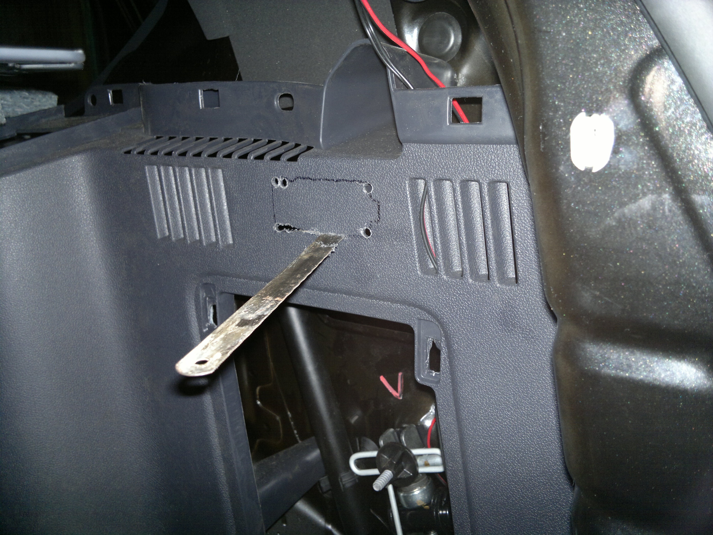

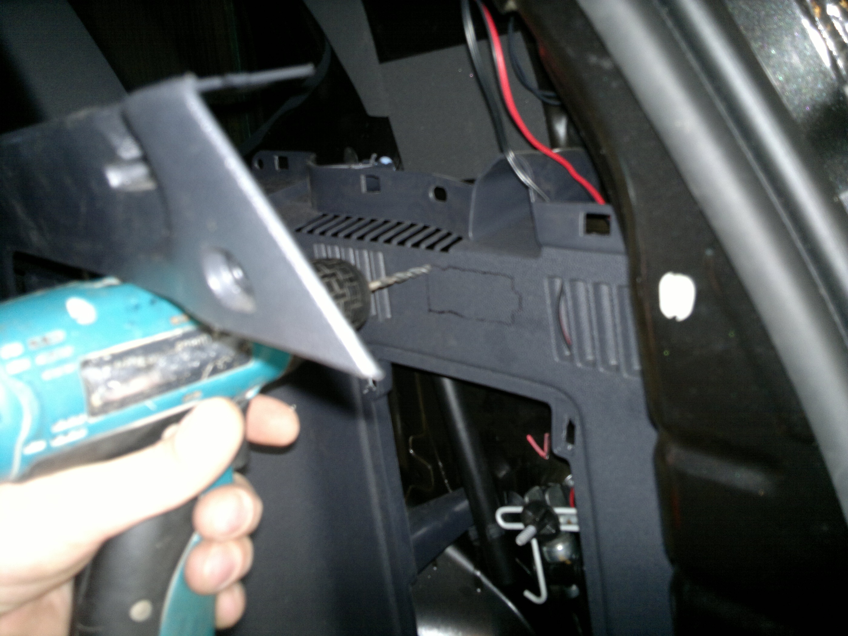

Для высверливания отверстия под розетку использовал обычную перку по дереву соответствующего диаметра (в моем случае 25 мм) имеющаяся коронка оказалась маловата...
Аккуратно на небольших оборотах высверливаем отверстие под розетку
Примеряем

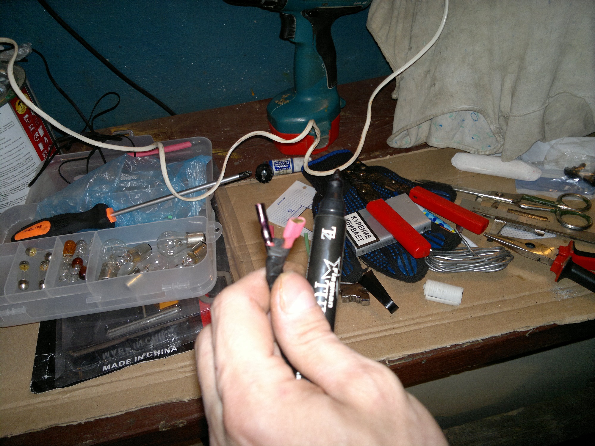

и переходим к клеммам, паяльнику, проводам (ИМХО провод желательно использовать необходимого Вам сечения, в зависимости от того что Вы планируете подключать, но не менее 1,5 кв.)...

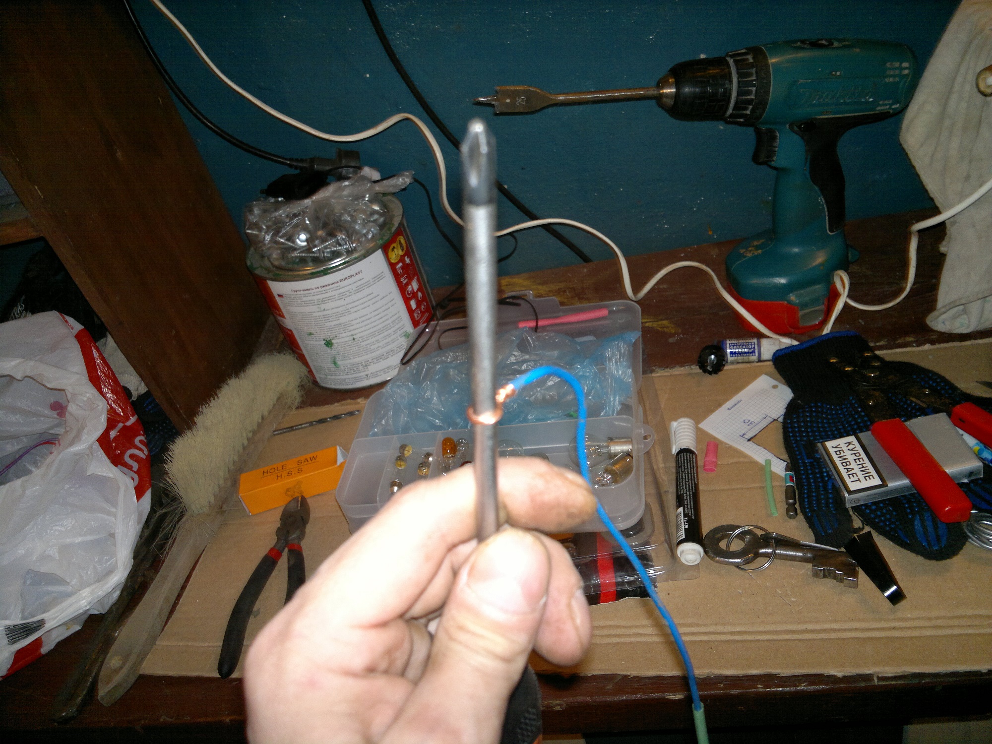

Обжимаем (я дополнительно пропаял) мамы на провода для подключения к розетке. Защищаем клеммы термоусадочной трубкой, изолируем
маркером дополнительно пометил "-", так как провода одинакового цвета

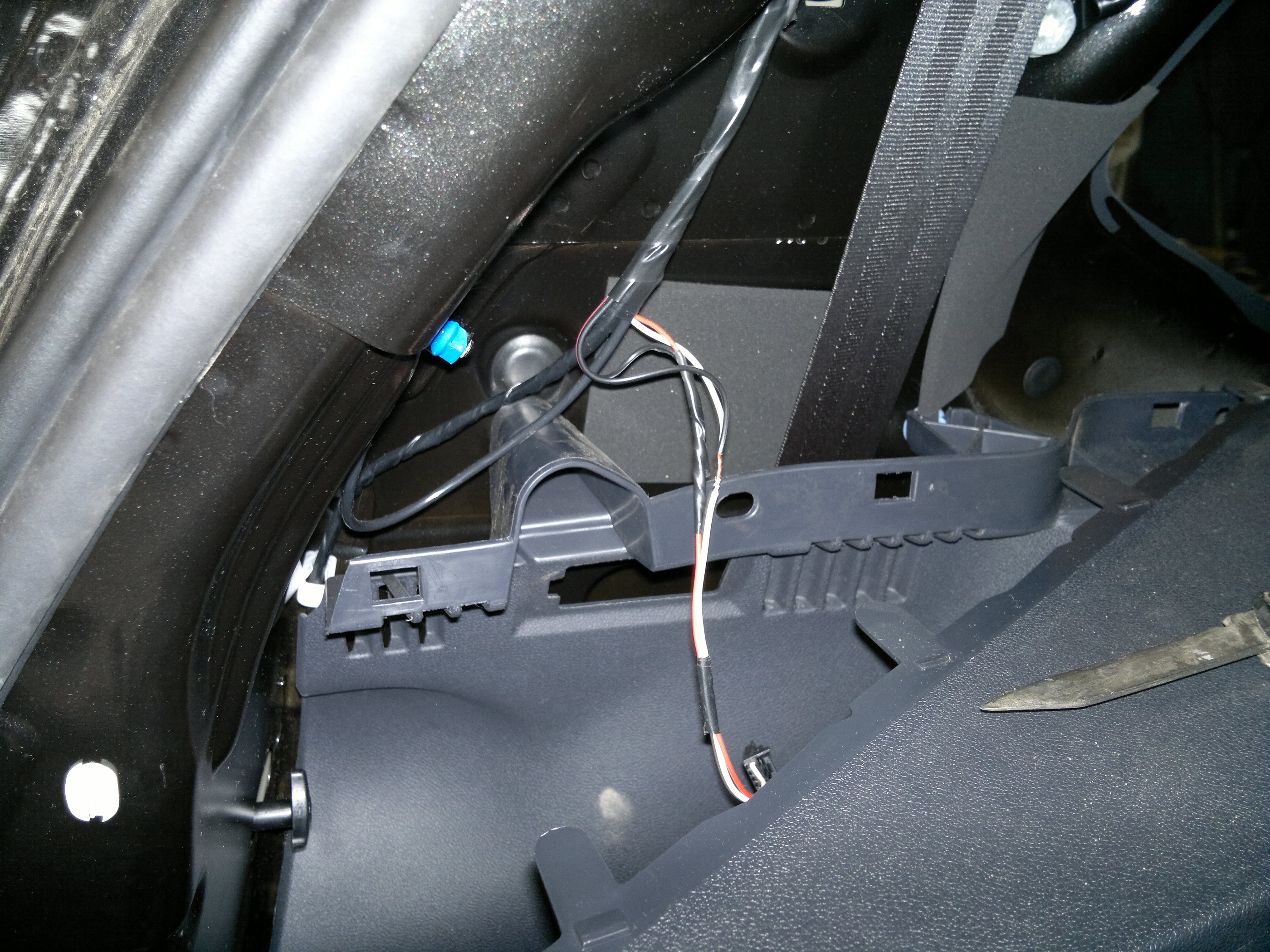

Один провод "+" оставляем длинным, примерно 3 м, а второй "-", примерно 70...80 см. На конце провода "-" делаю петельку и опаиваю ее
Протягиваю "-" к массе заднего левого фонаря. Демонтаж накладки нам уже знаком по установке плафона освещения багажного отсека. Крепим нашу петельку на "массу" (гайка - ключ на 10)
Плюс протягиваем к блоку предохранителей в салоне.

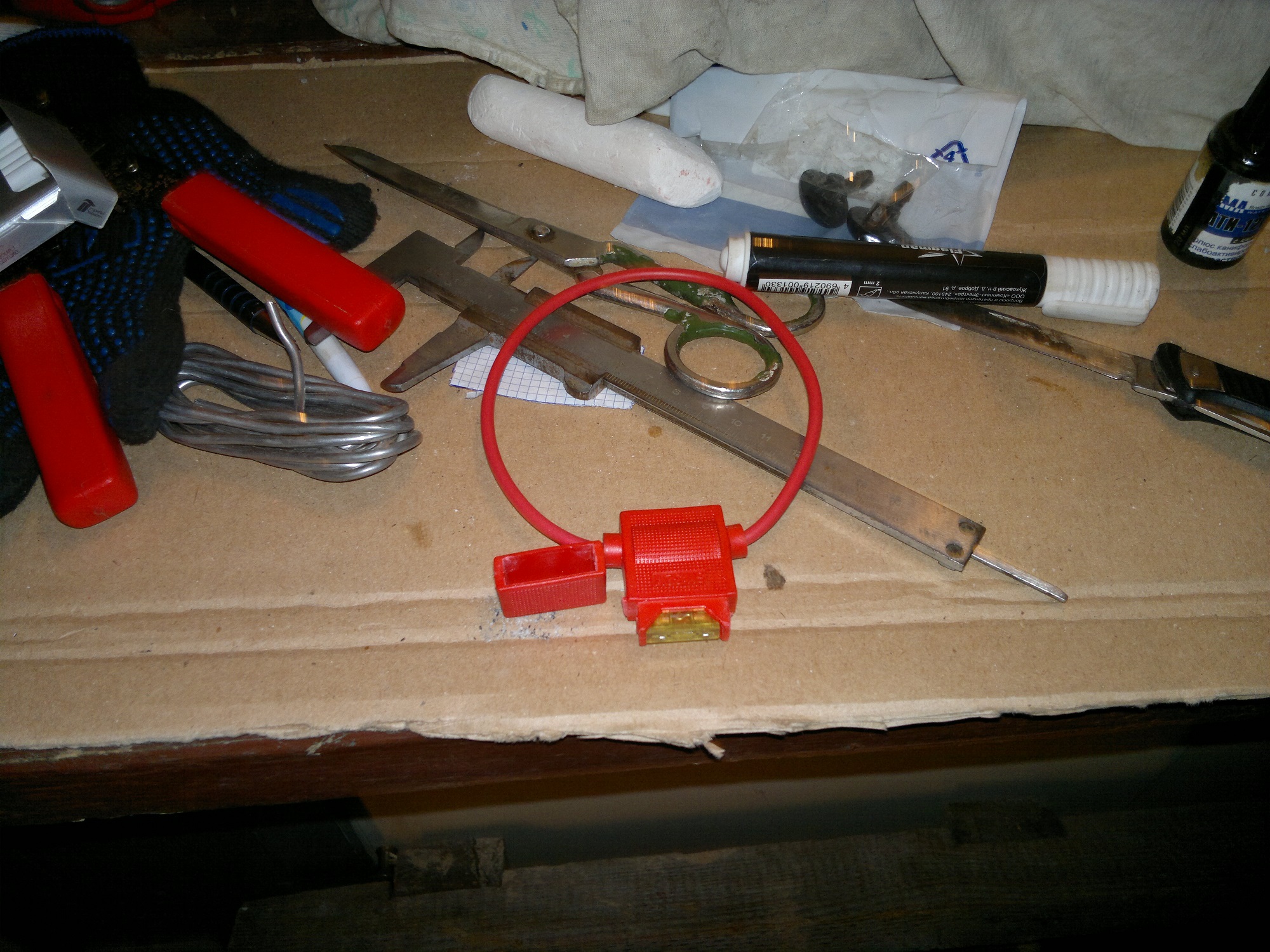

По пути к "+" ставим предохранитель (так как провод использовался 2 кв, предохранитель был установлен на 20А)

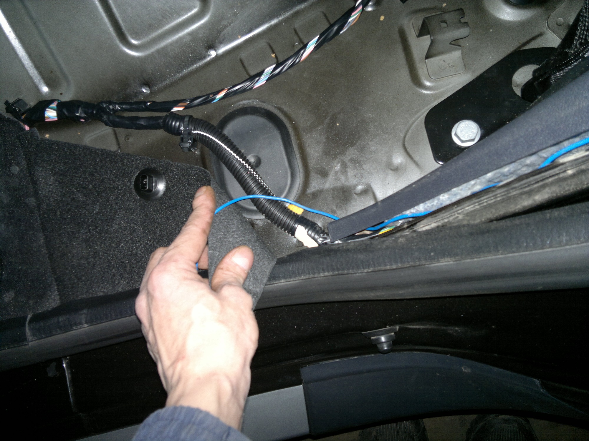

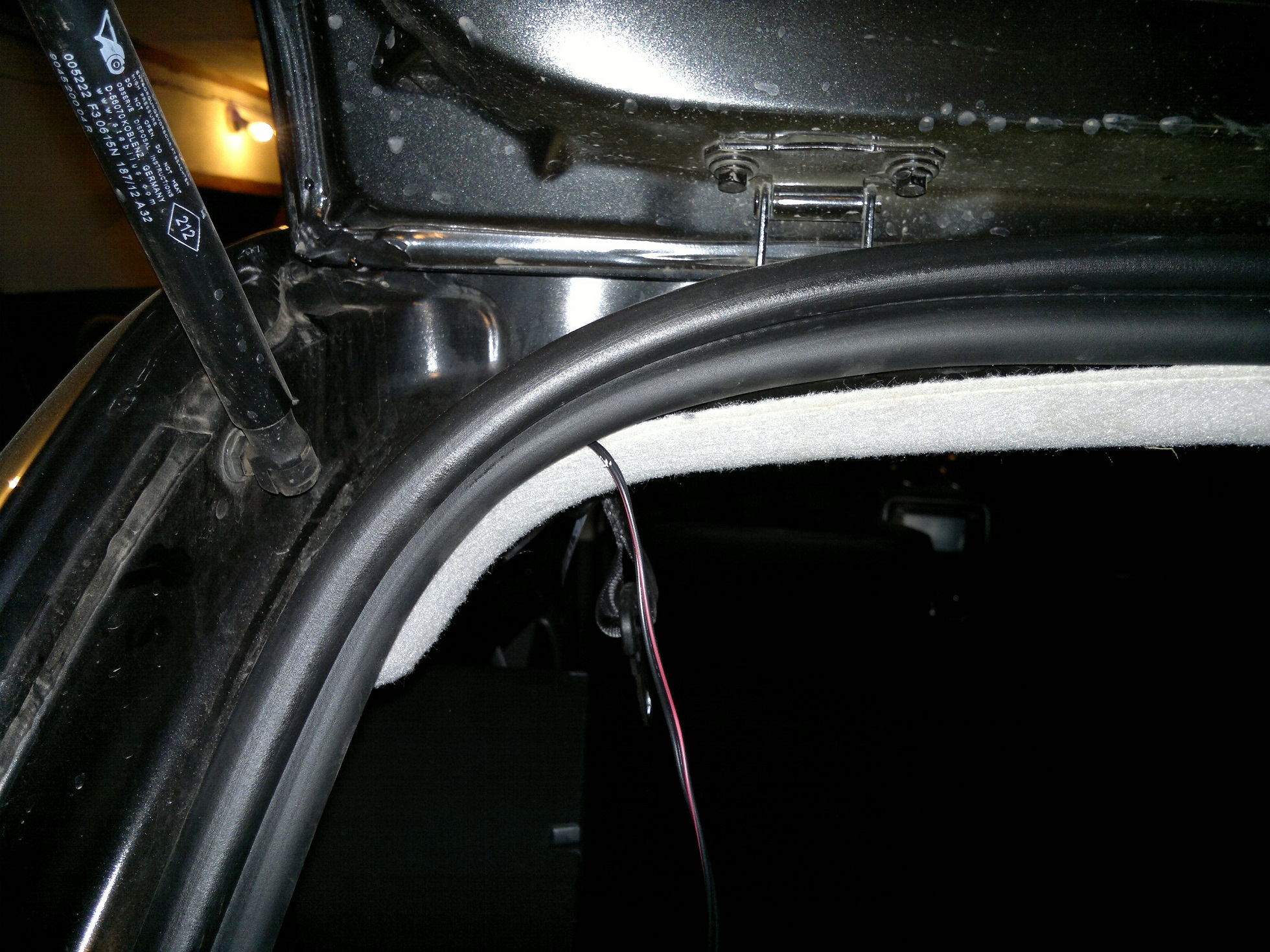

Протягиваем провода под обшивкой параллельно штатной проводке

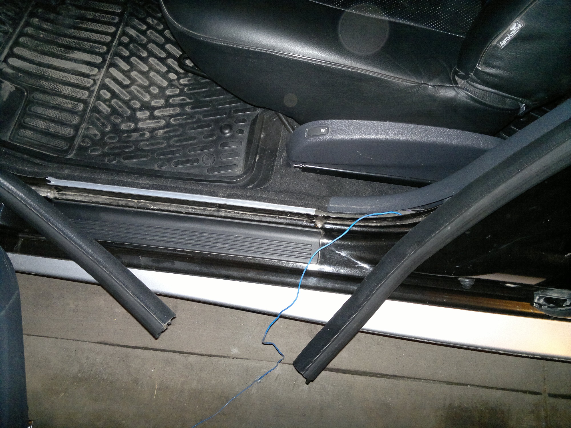

Частично сняв дверной уплотнитель прокладываем провод
Что бы в дальнейшем не разбирать обшивку для замены предохранителя, решил его установить под диваном задних сидений

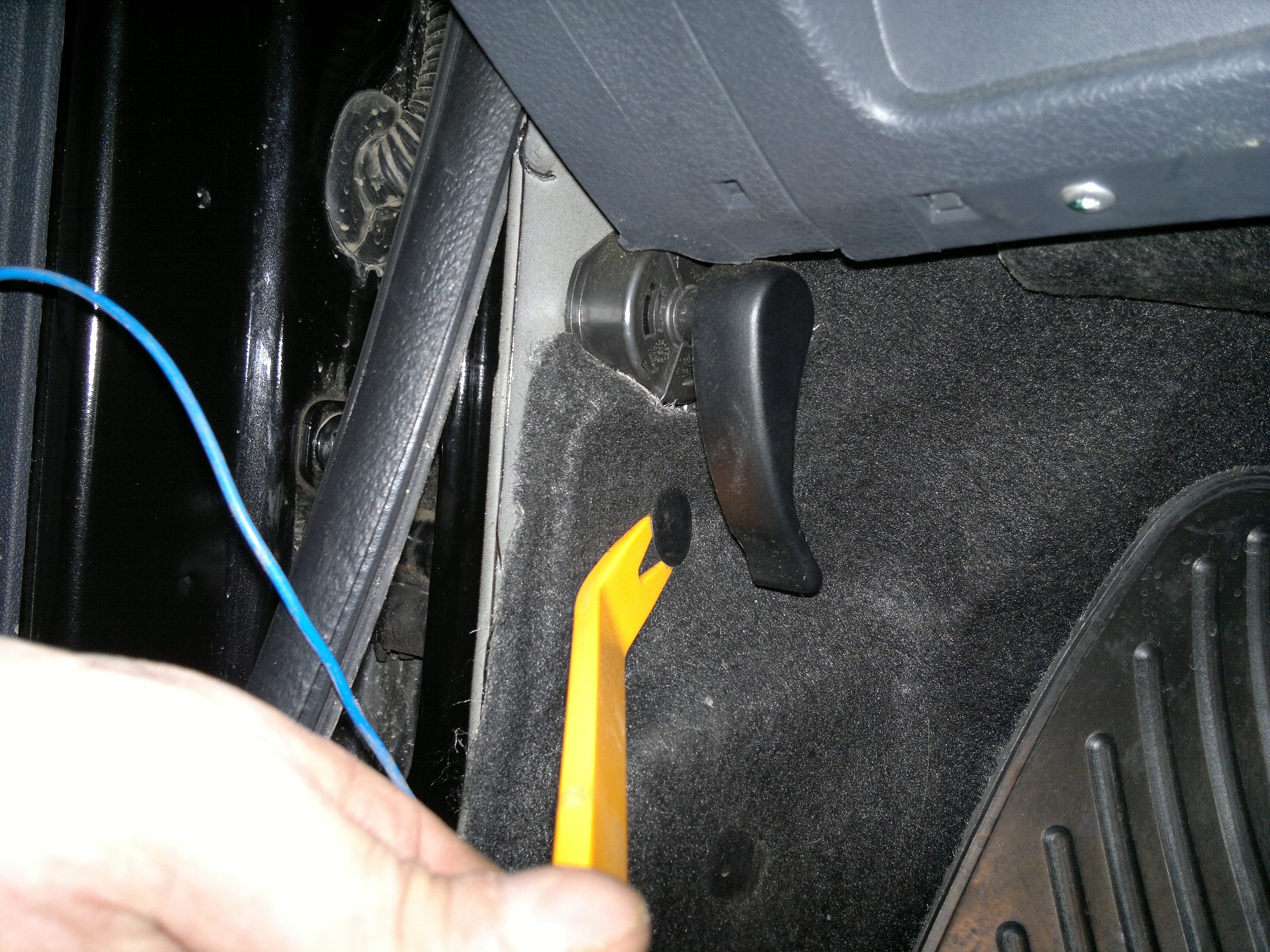

от предохранителя так же параллельно штатному жгуту протягиваем наш провод в левом пороге

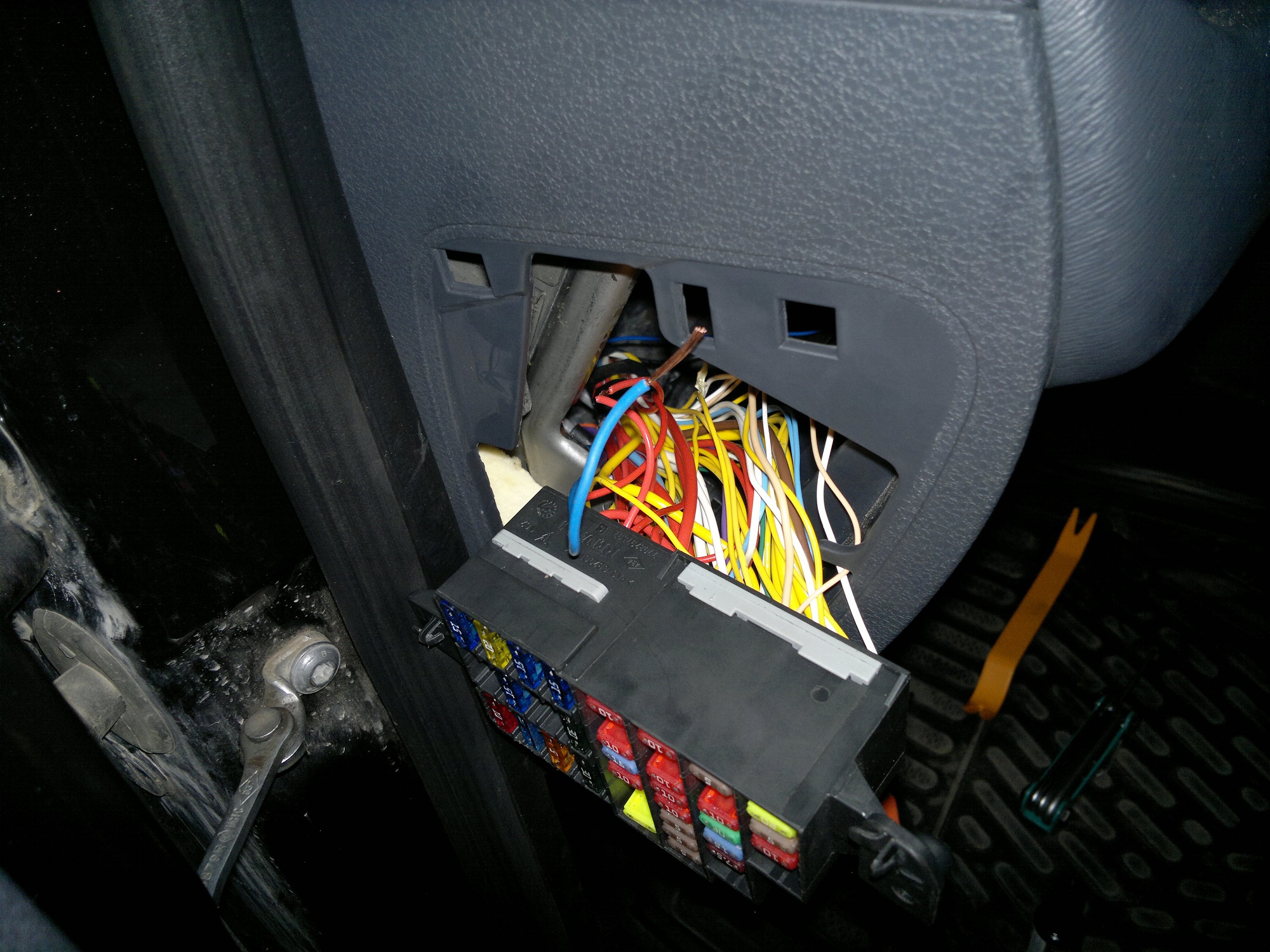

С помощью пробника находим питание (красный провод)
Снимаем блок предохранителей установленный в салоне открутив два самореза
использую инструмент присланный поднебесной снимаем клипсы обивки и заводим наш провод к блоку предохранителей (наш провод синий)
Зачищаем найденный ранее пробником провод, на скрутку и опайку. Собираем все как было (блок предохранителей на место, обшивку пистонами, уплотнитель туда где и должен быть).
И имеем розетку в багажнике на 12В, напряжение в которой имеется не зависимо от зажигания
