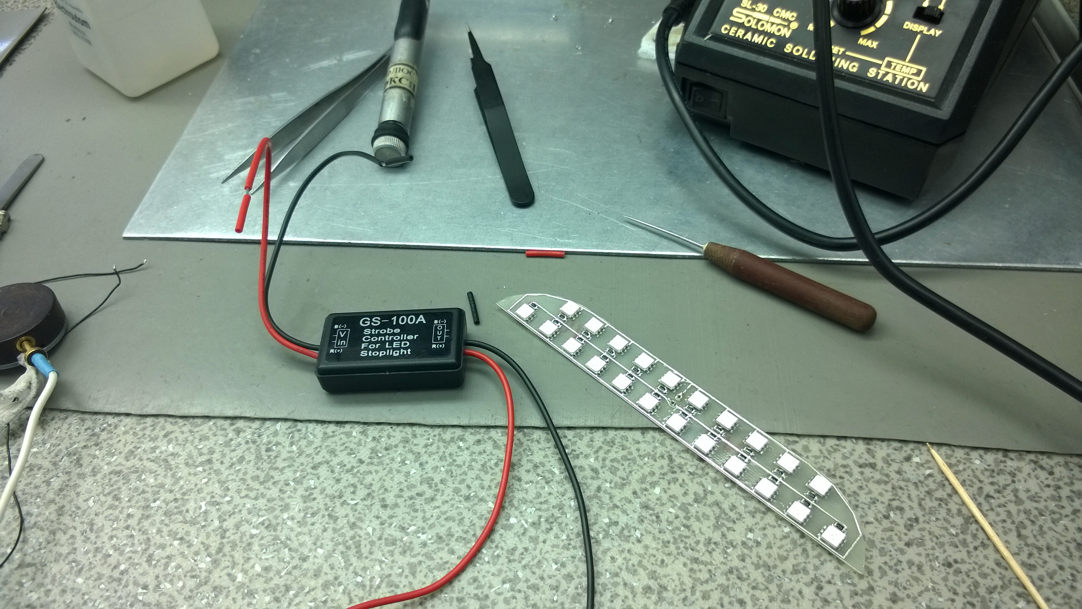

Решил установить в задний дополнительный СТОП-сигнал светодиоды и блинкователь. Заказал в поднебесной блинкователь GS-100A...
Светодиодный модуль
Здесь особо писать нечего, все имеется в моем бортовом журнале. Немного фоток...

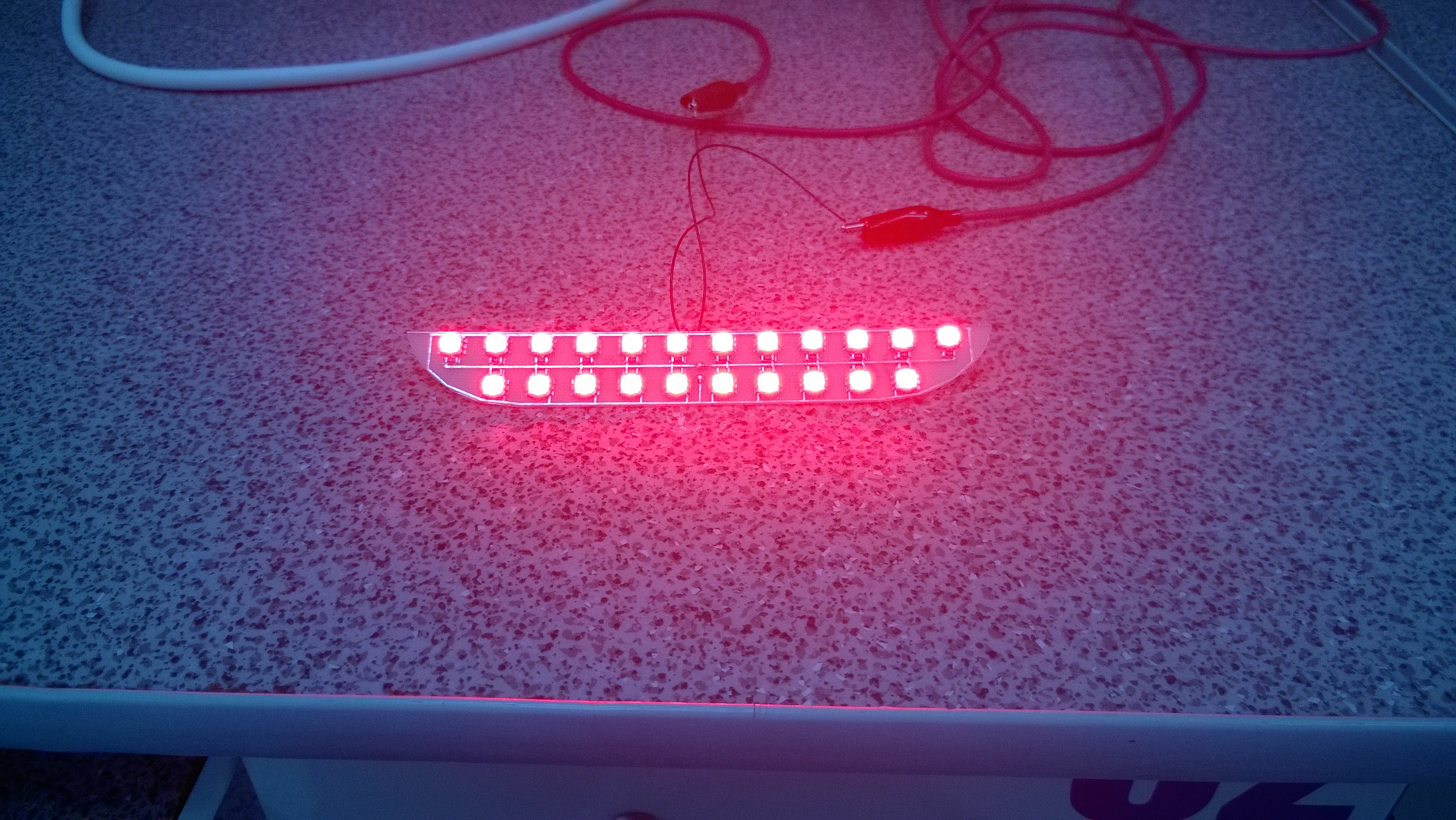

Установил красные трехкристальные светодиоды 5050
Подключил, проверил - светится
GS-100A
Блинкователь из поднебесной. Два провода вход, два - выход, ни чего сверхъестественного
Размеры коробочки 50х30х13
Внутри платка (по виду стоит стабилизатор и контроллер) залитая черным герметиком...
Сейчас подумалось, нужно было еще один купить и разобрать....
Собираем установочный комплект
Итак, у нас имеется плата с распаянными красными светиками и блинкователь. Нам понадобится цоколь T10 и термоклей...
Выходные провода "блинкователя" припаиваем к плате со светодиодами соблюдая полярность

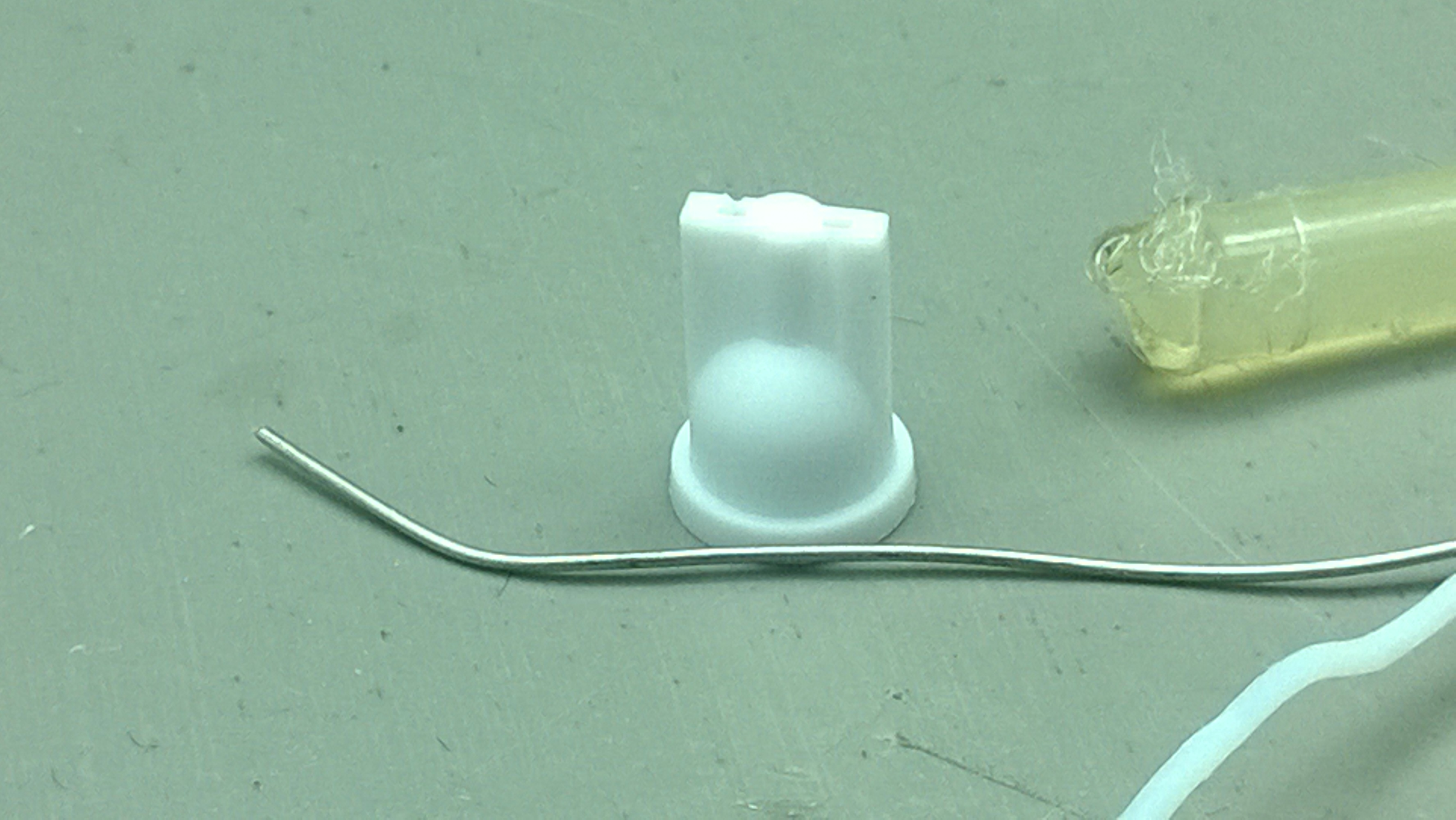

Входные облуживаем и вставляем в цоколь T10
Концы провода загибаем (лишнее отрезаем) и заливаем внутренности цоколя термоклеем, тем самым фиксируем провода
Установочный комплект готов
Подключаем на столе и проверяем
