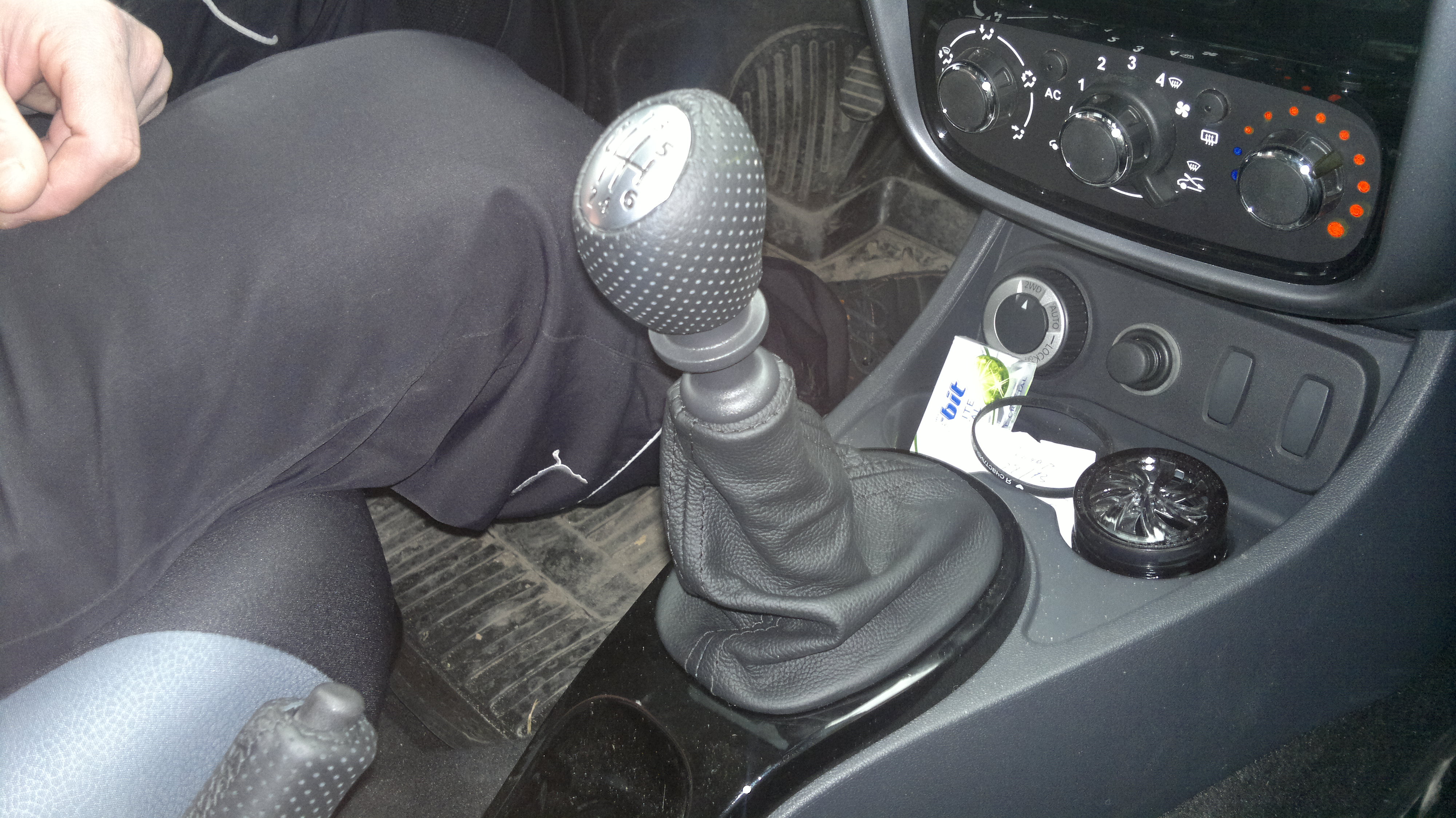

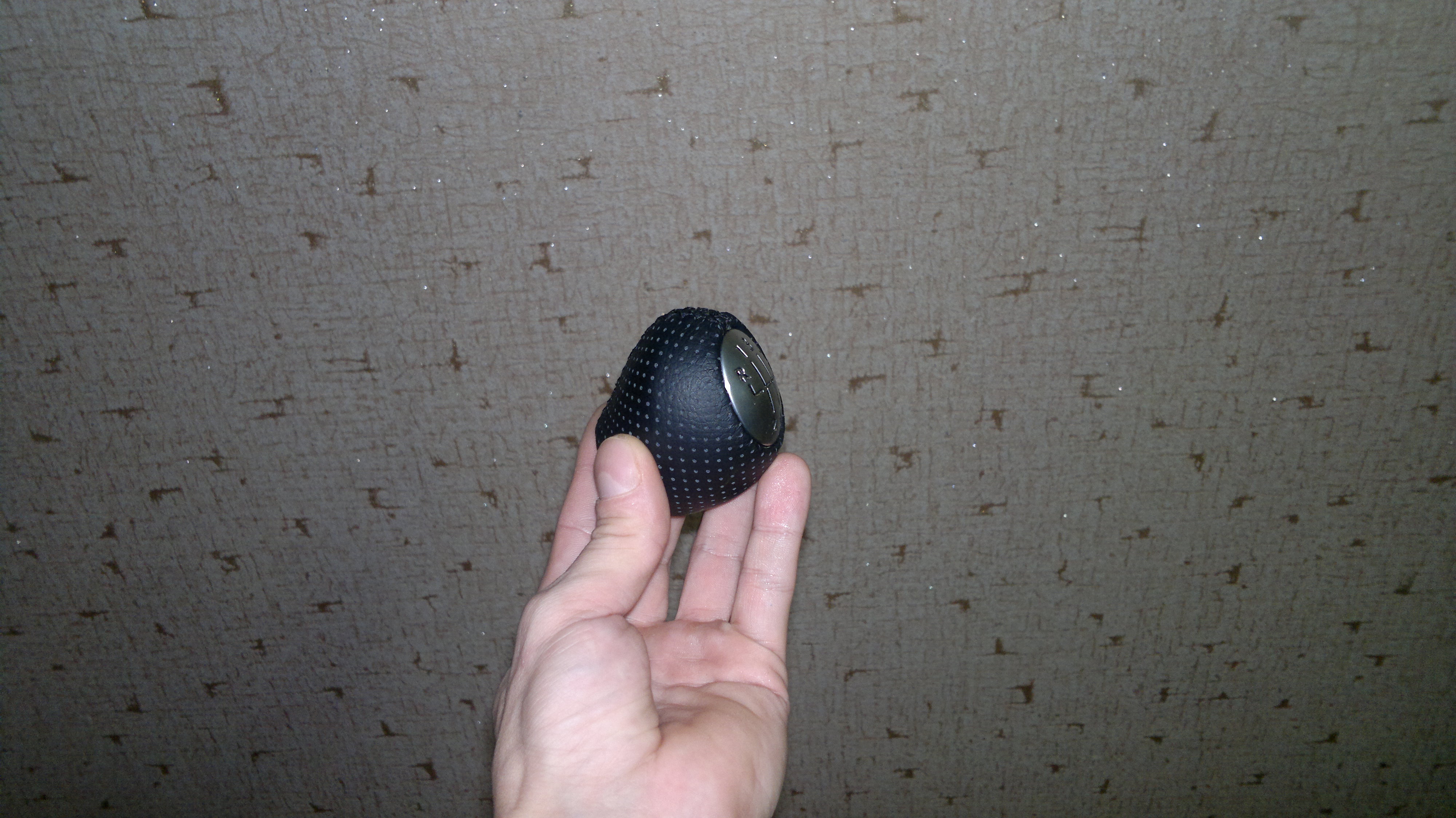

По умолчанию Кожа на рукоятку КПП от Кожа-Рулит

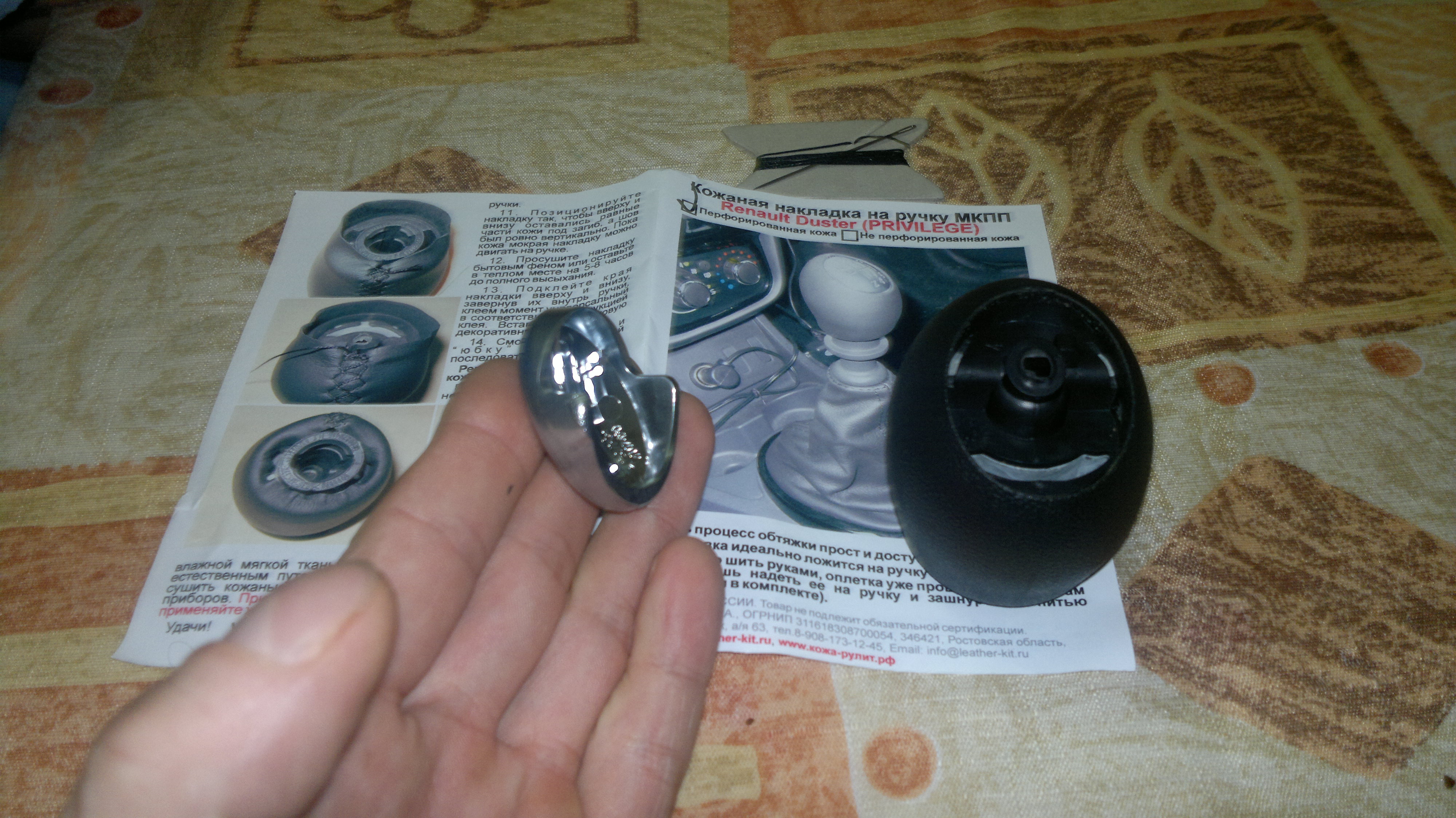

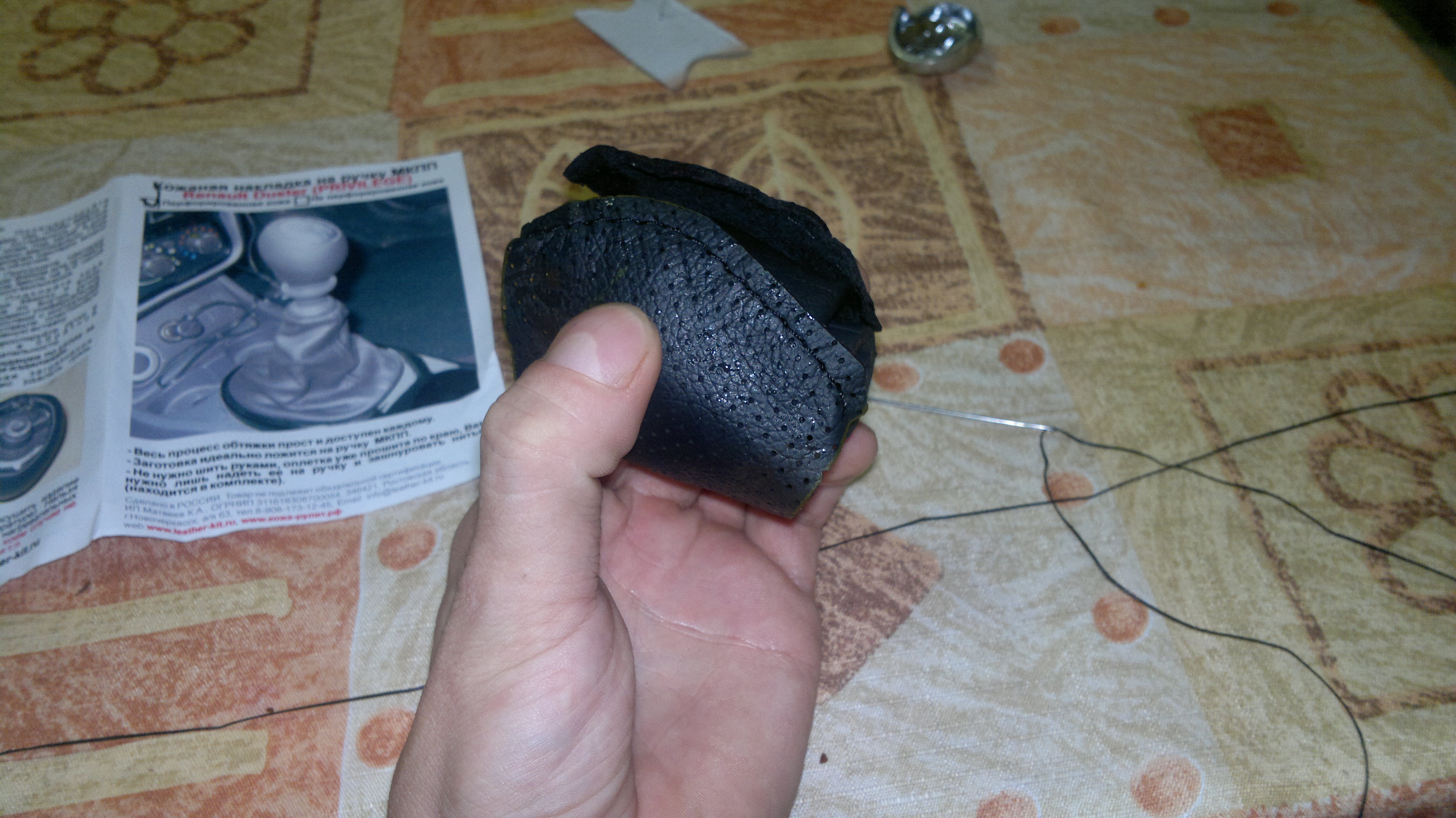

Подытоживаю работы по кожаным аксессуарам установкой накладки на ручку КПП и манжету...

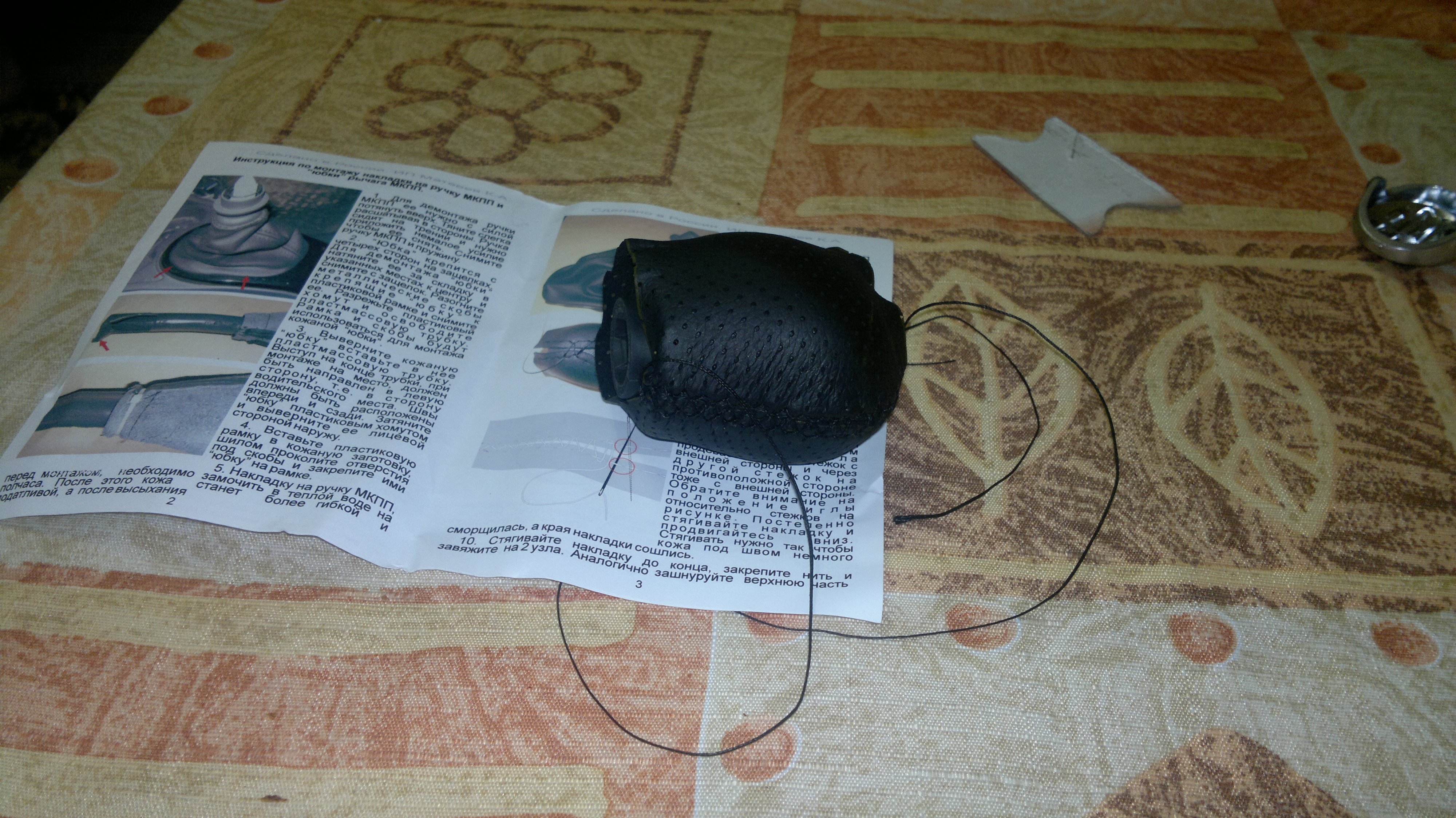

В комплекте с накладкой приложена "юбка", нитка для шнурования, игла и инструкция...

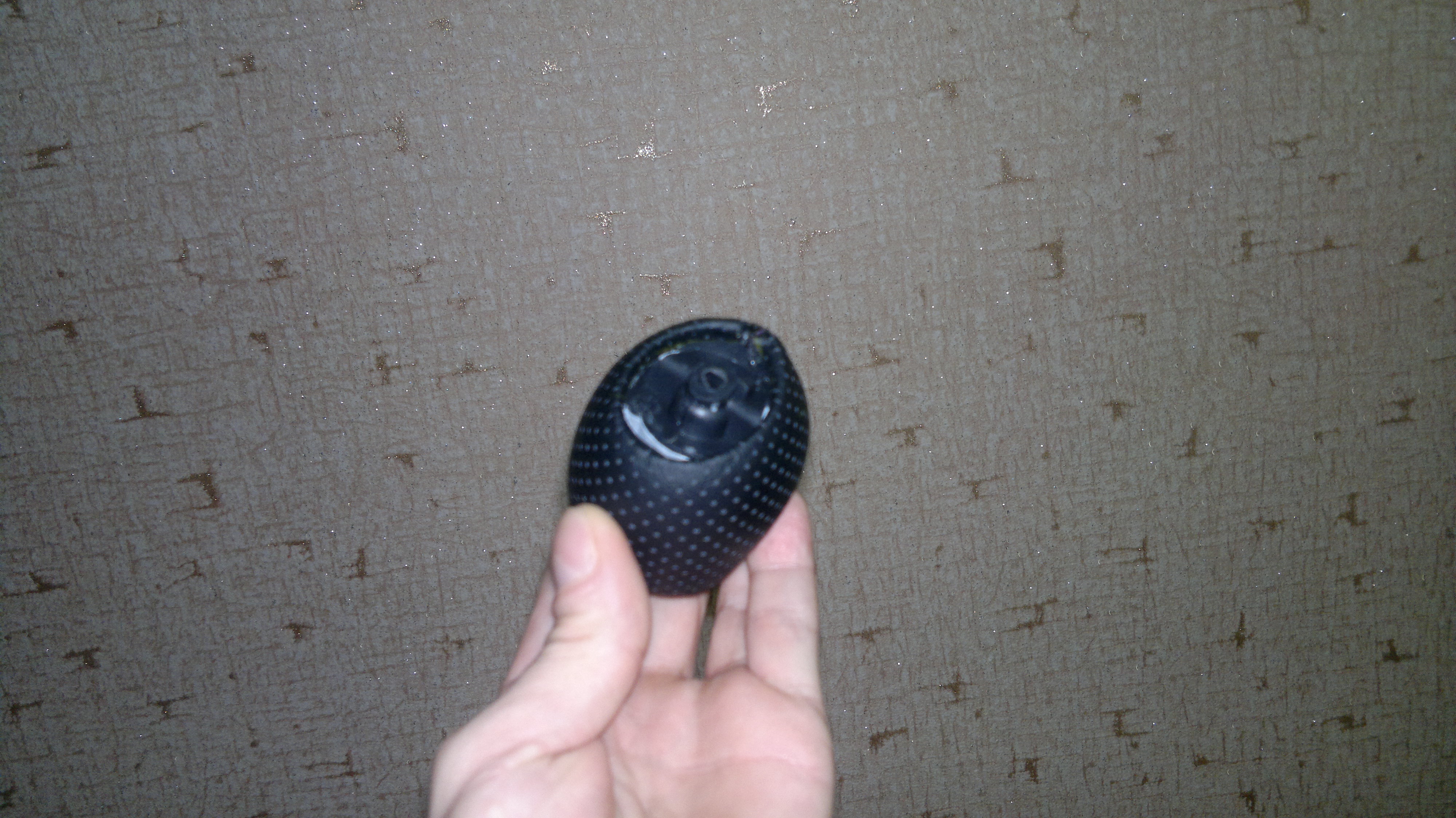

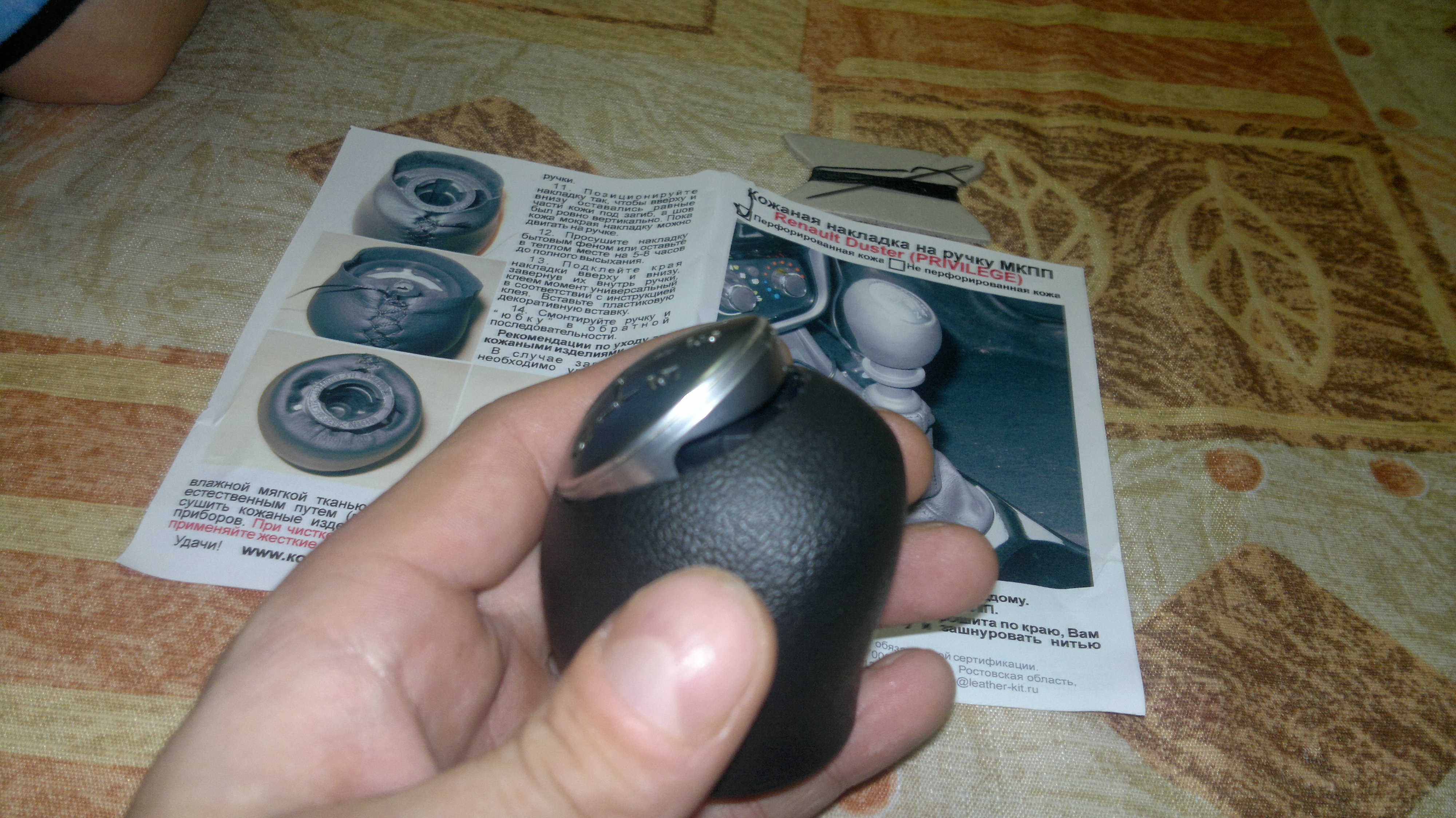

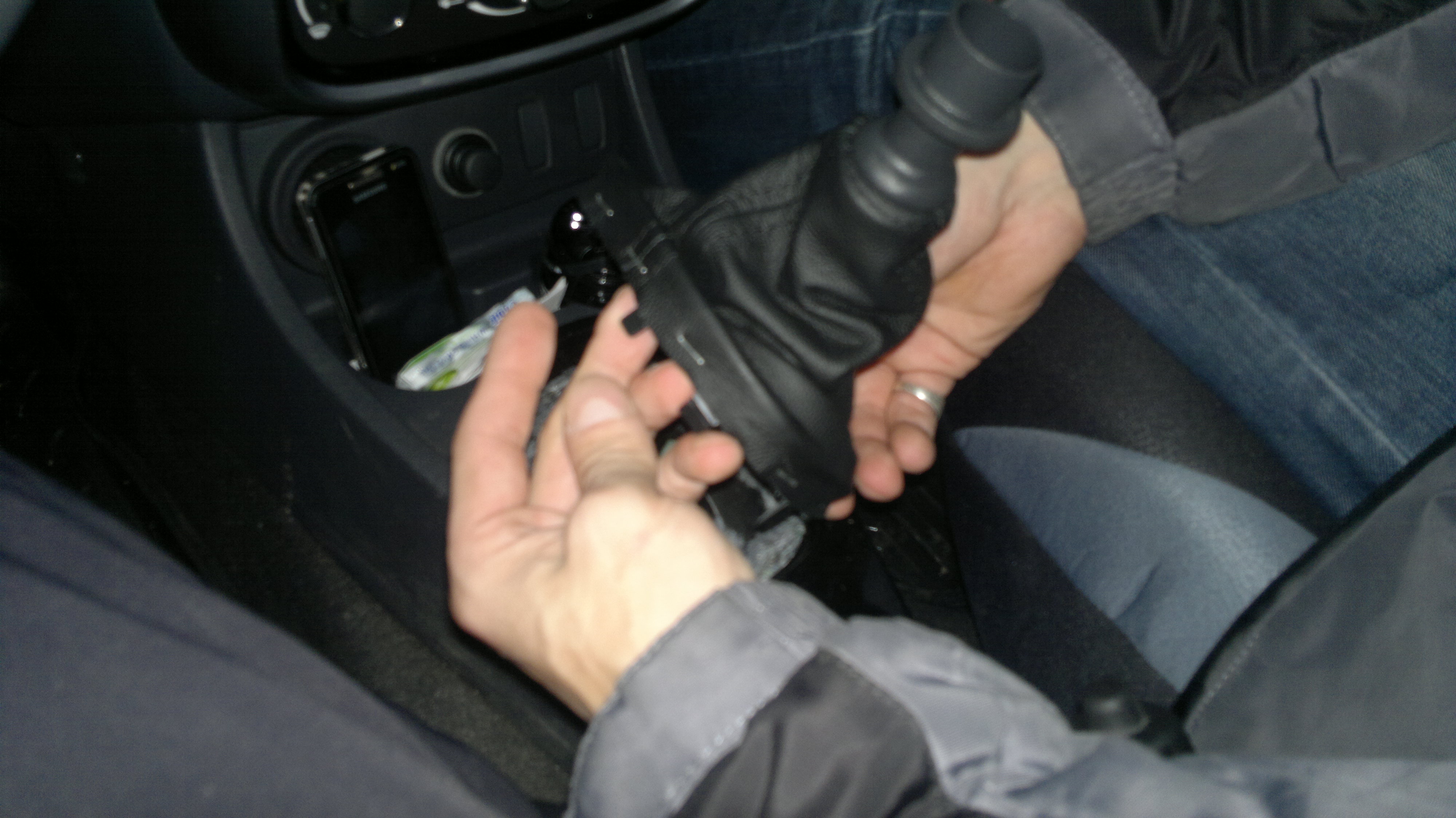

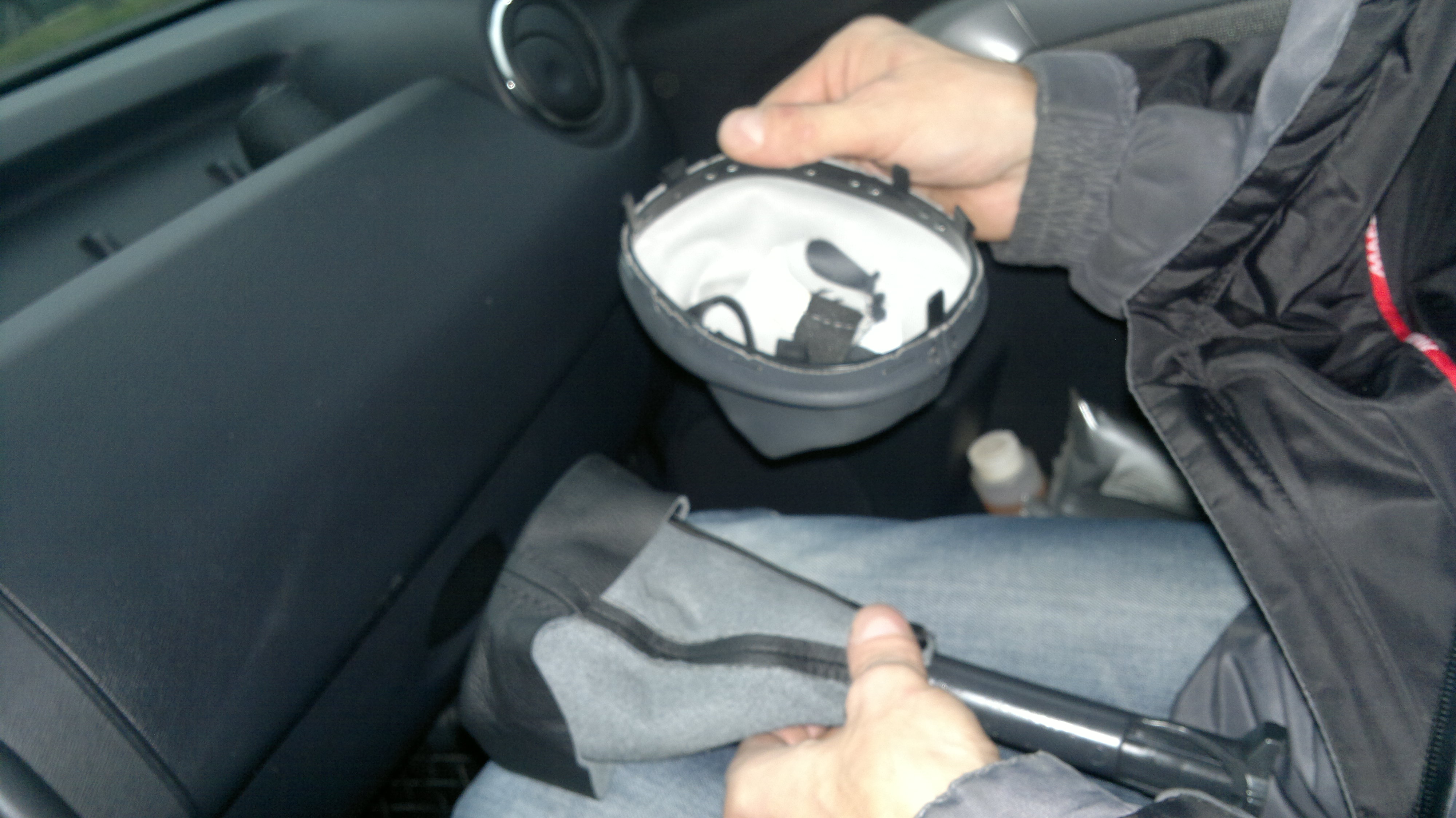

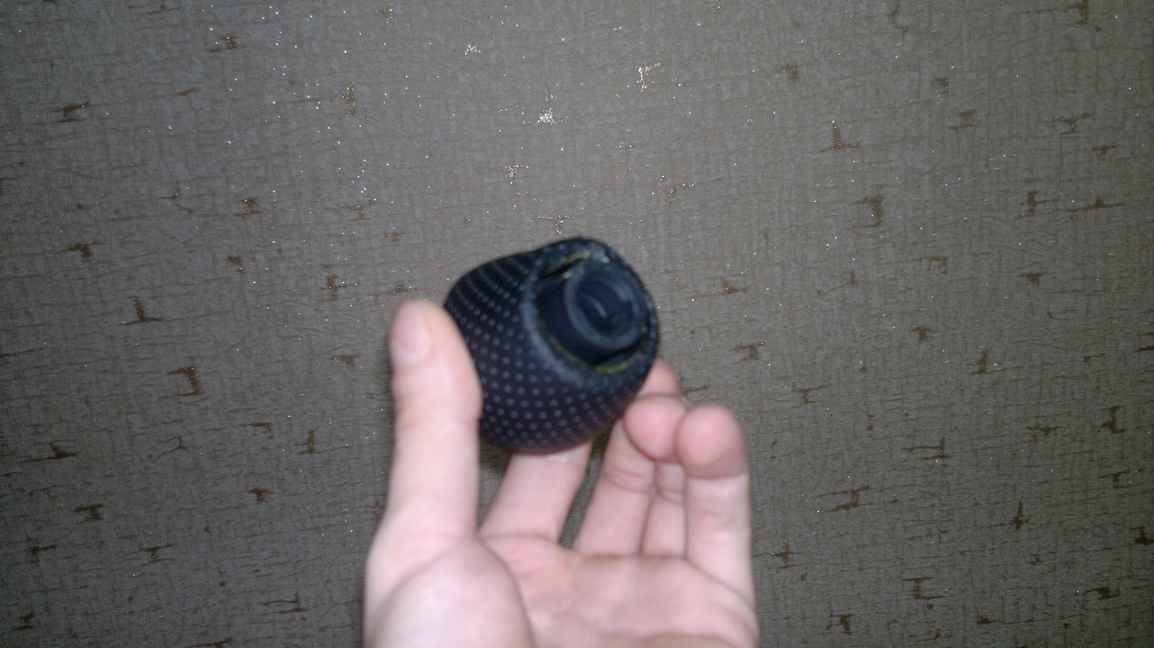

Снимаем ручку КПП. Снимается с усилием слегка расшатывая в стороны.
С ручкой направляемся домой. Дома предварительно замачиваем накладку в теплой воде. Снимаем хромированную накладку аккуратно поддев ее с краю

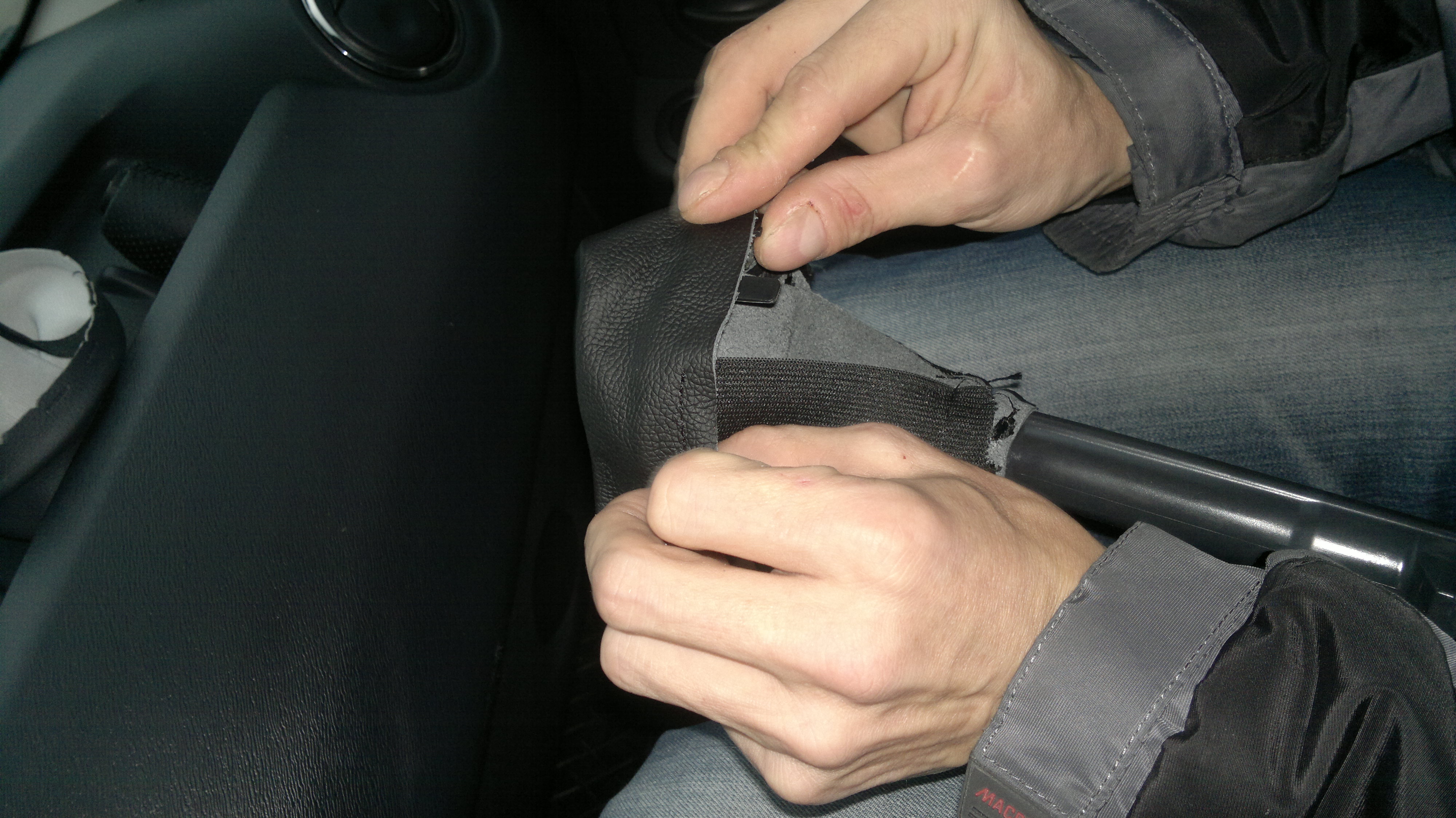

Приступаем к шнурованию...
После просушки торцов бытовым феном проклеиваем и возвращаем на место серебристую накладку

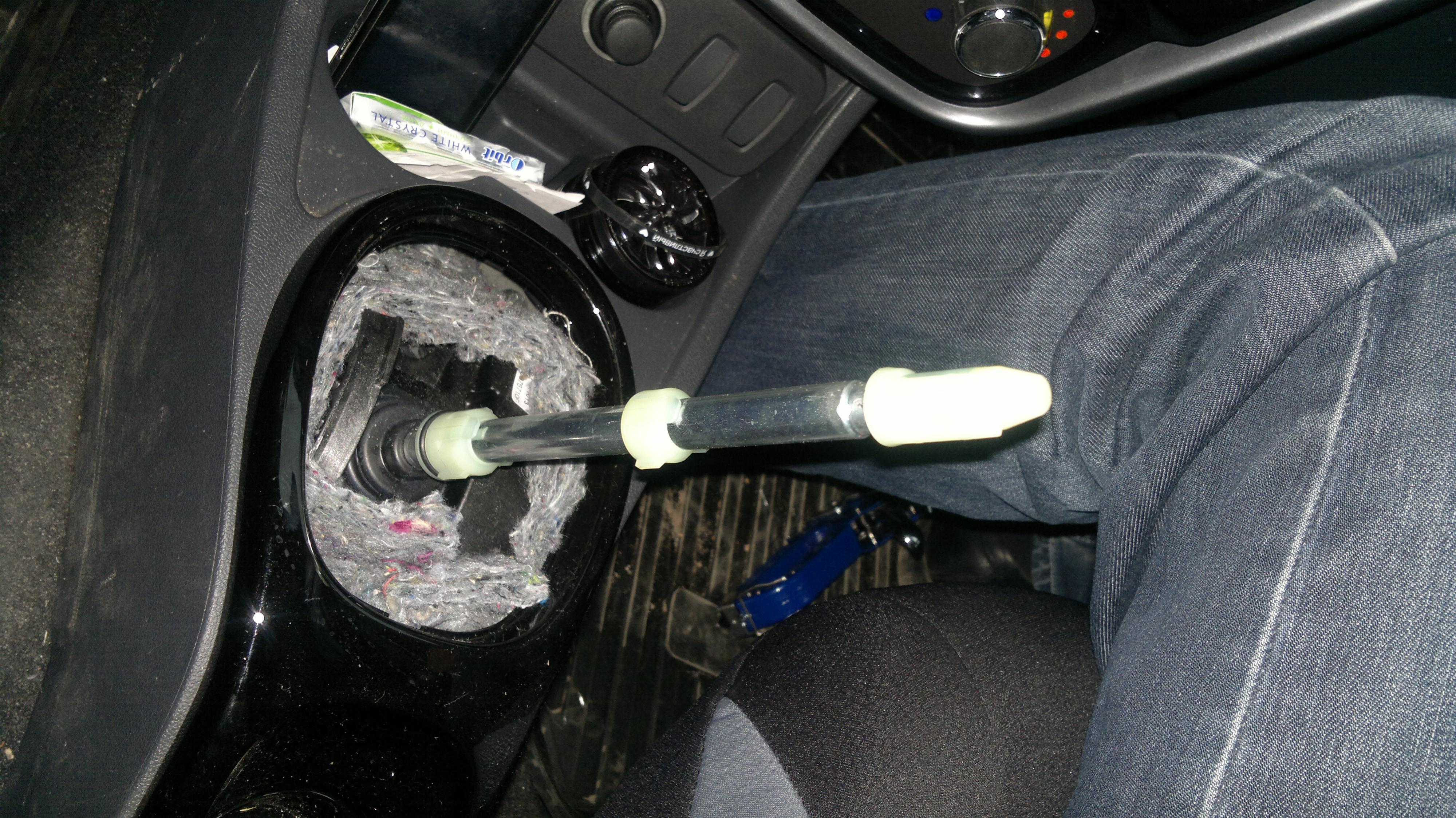

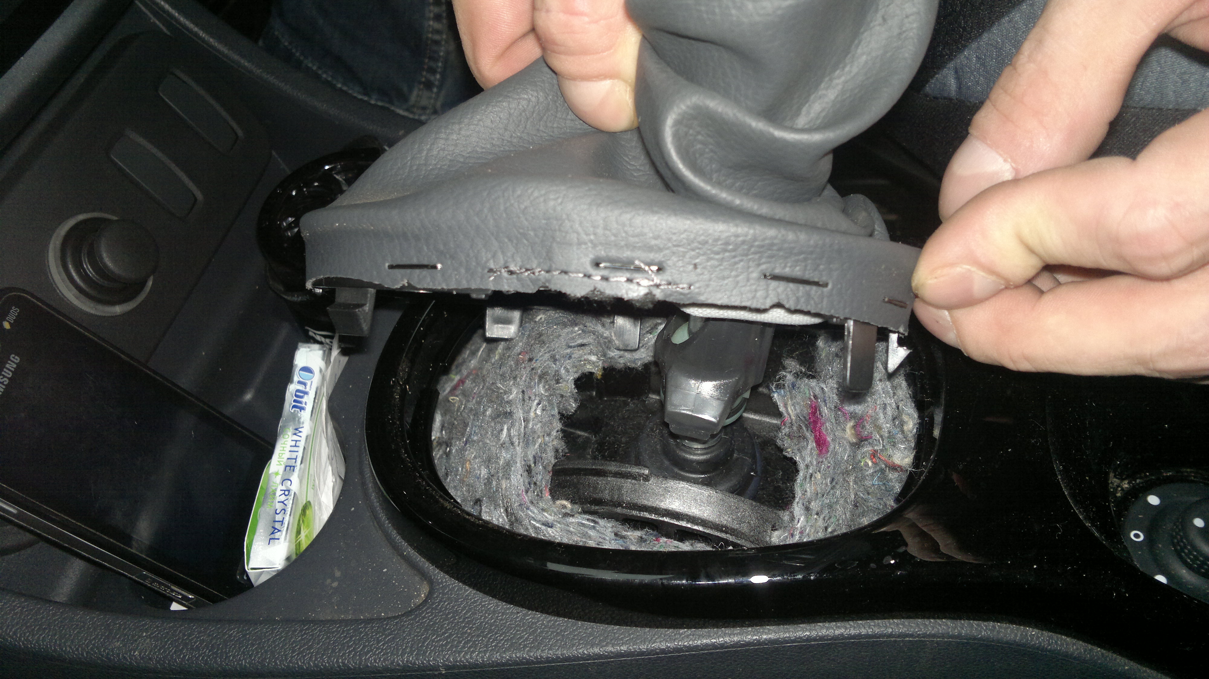

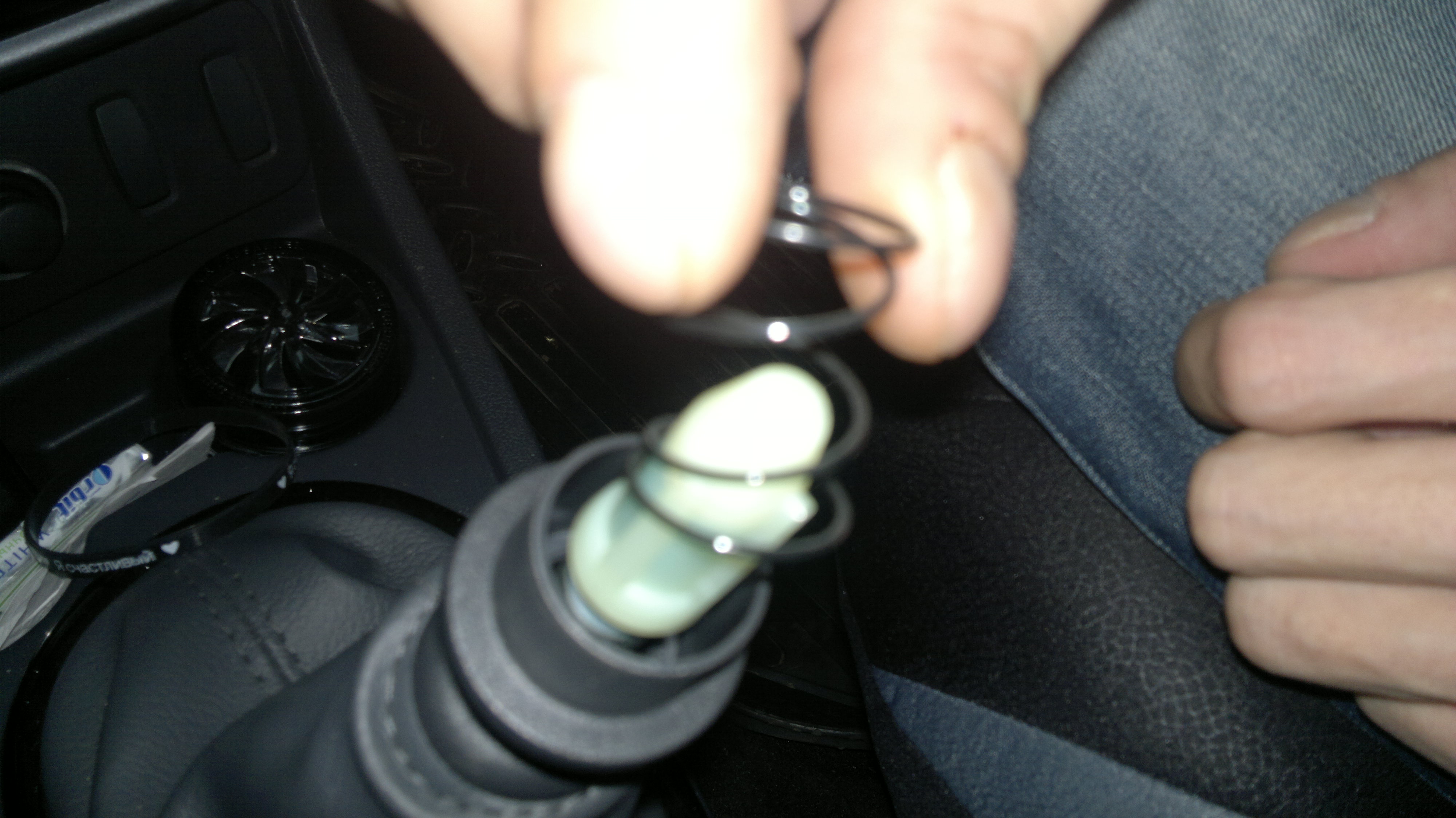

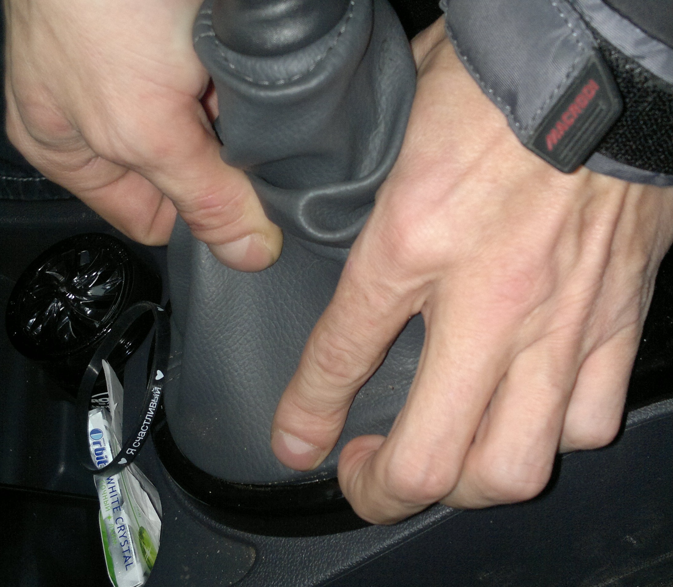

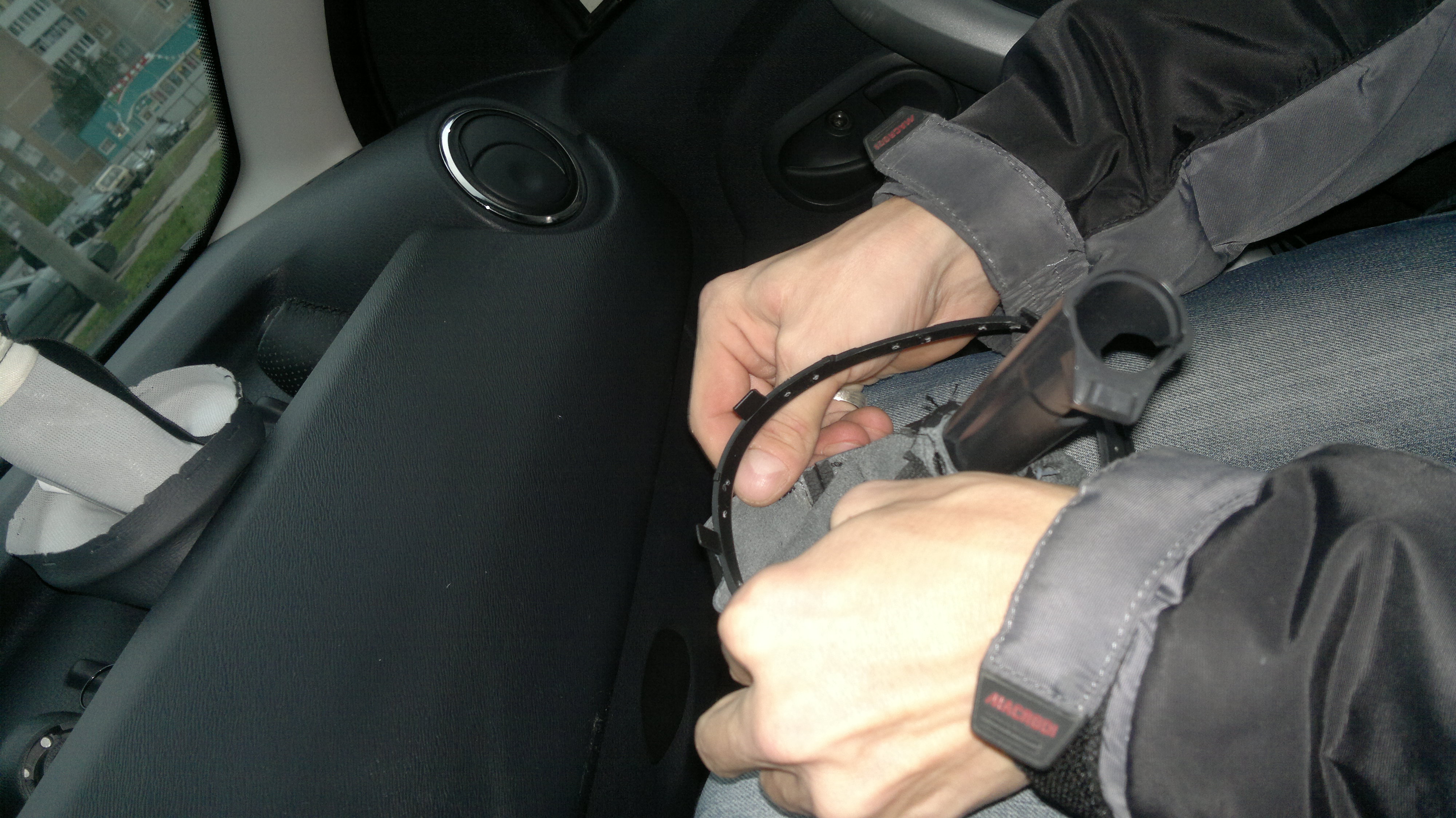

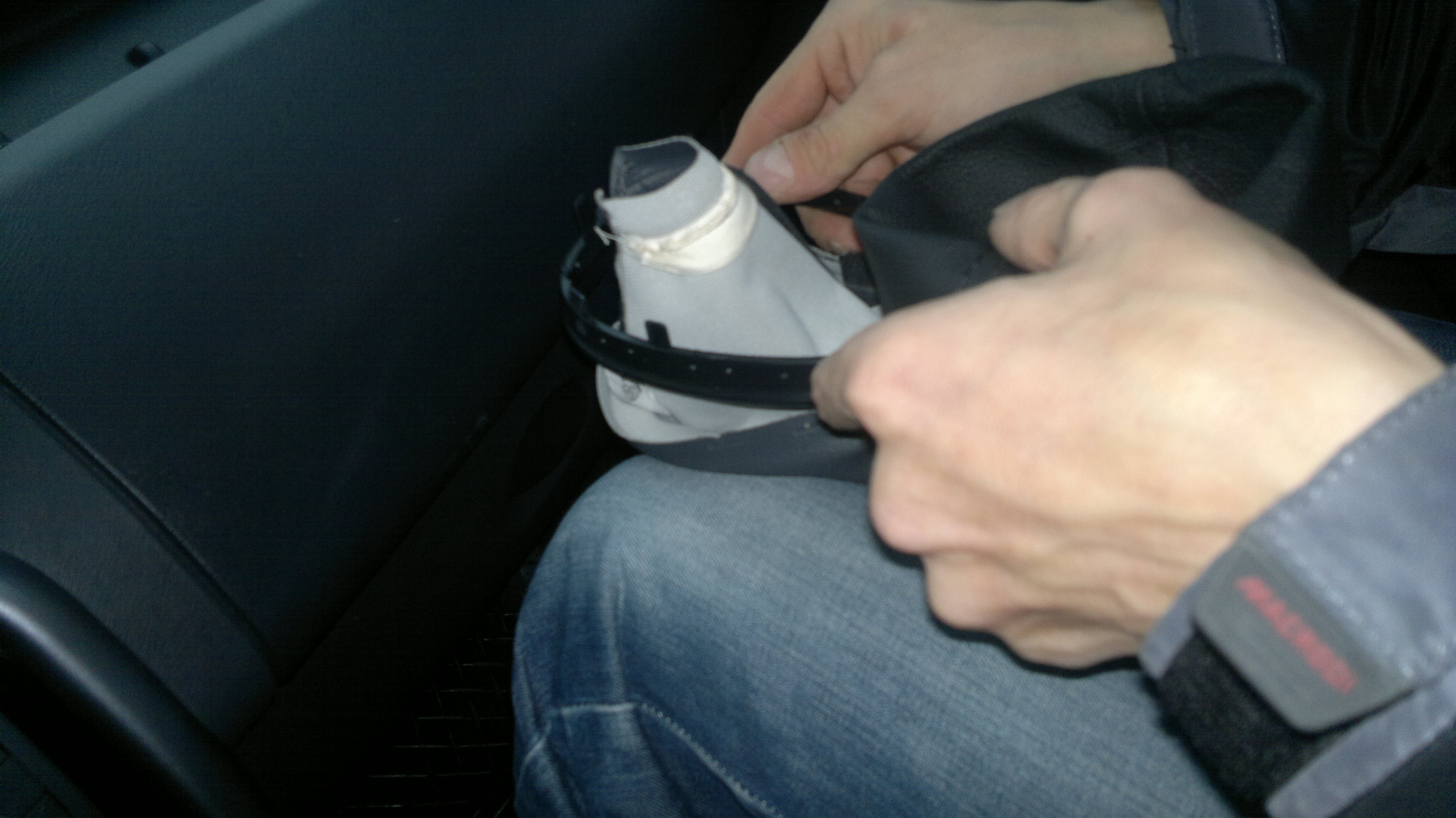

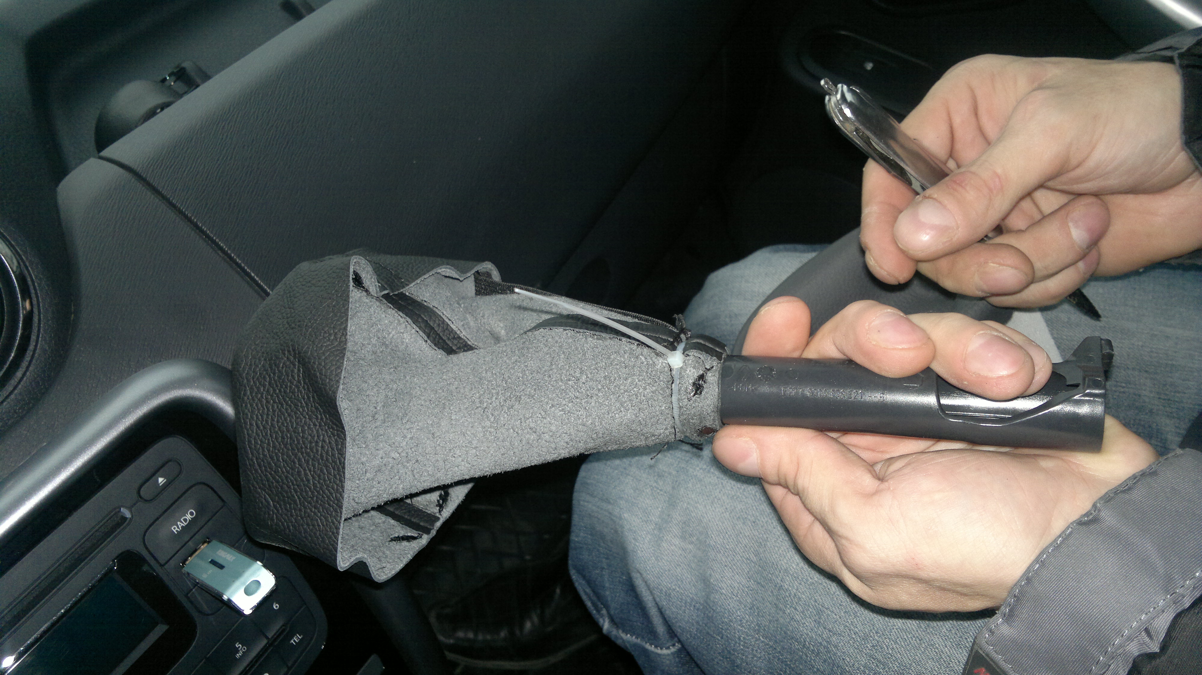

Рукоять готова, приступаем к замене манжеты. Снимаем пружину. Аккуратно надавив на бока снимаем манжету
Выворачиваем и срезаем пластиковую стяжку
Одеваем манжету из комплекта и стягиваем в монтажном месте пластиковой стяжкой из комплекта. Обрезаем лишний конец стяжки...
Снимаем пластиковую рамку со штатной манжеты разогнув металлические скобки
Манжету из комплекта натягиваем на пластиковую рамку и крепим металлическими скобками
собираем все в обратной последовательности (не забываем вложить пружинку)

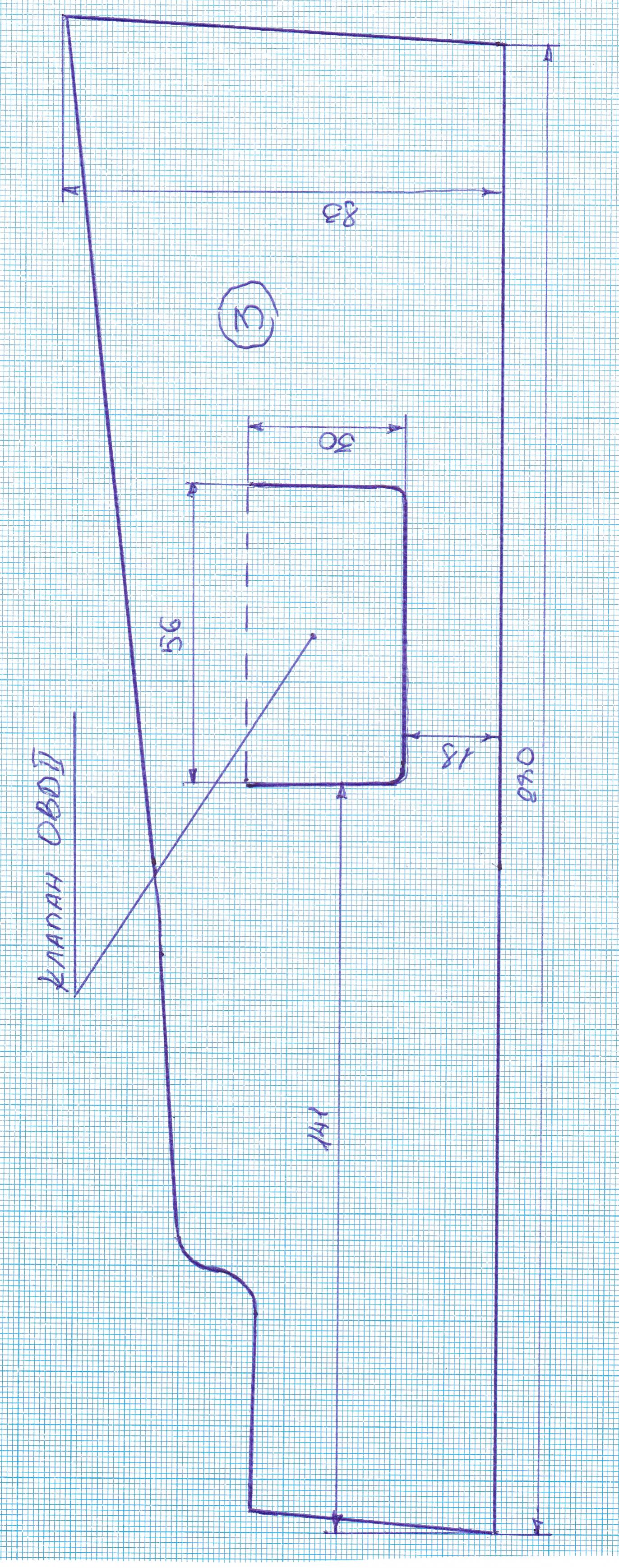

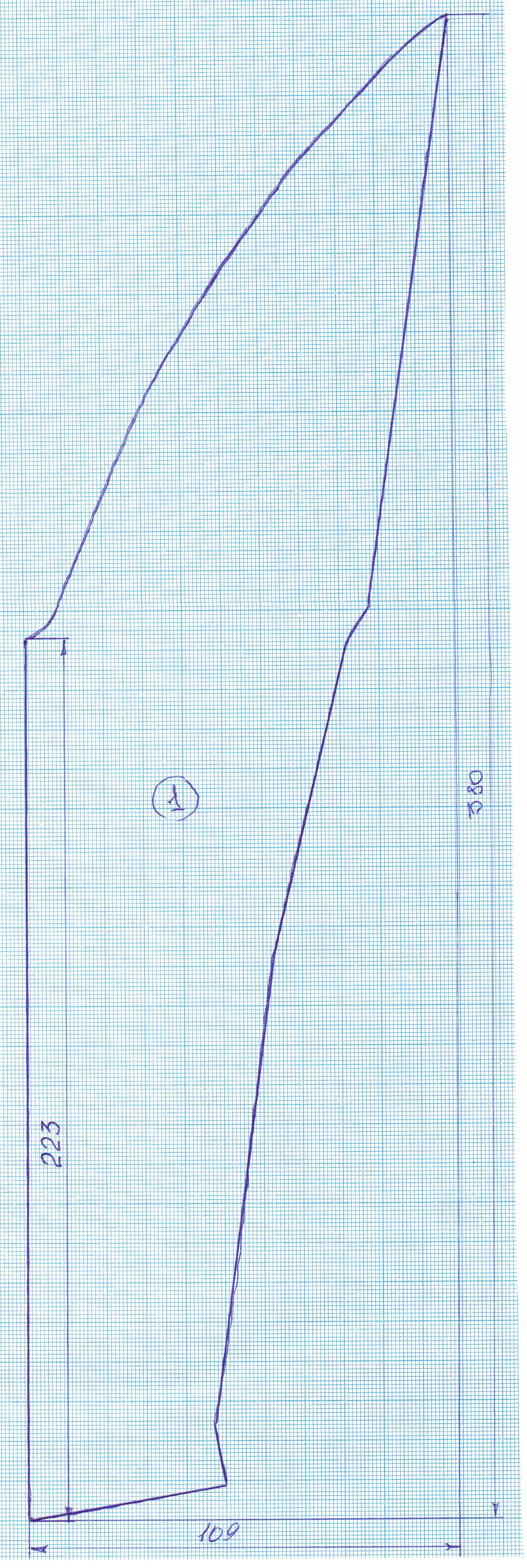

Если вдруг найдутся желающие самостоятельно изготовить накладку во вложениях эскиз 1:1

Старый 05.10.2013, 21:23   #342
Сообщений: 5,451

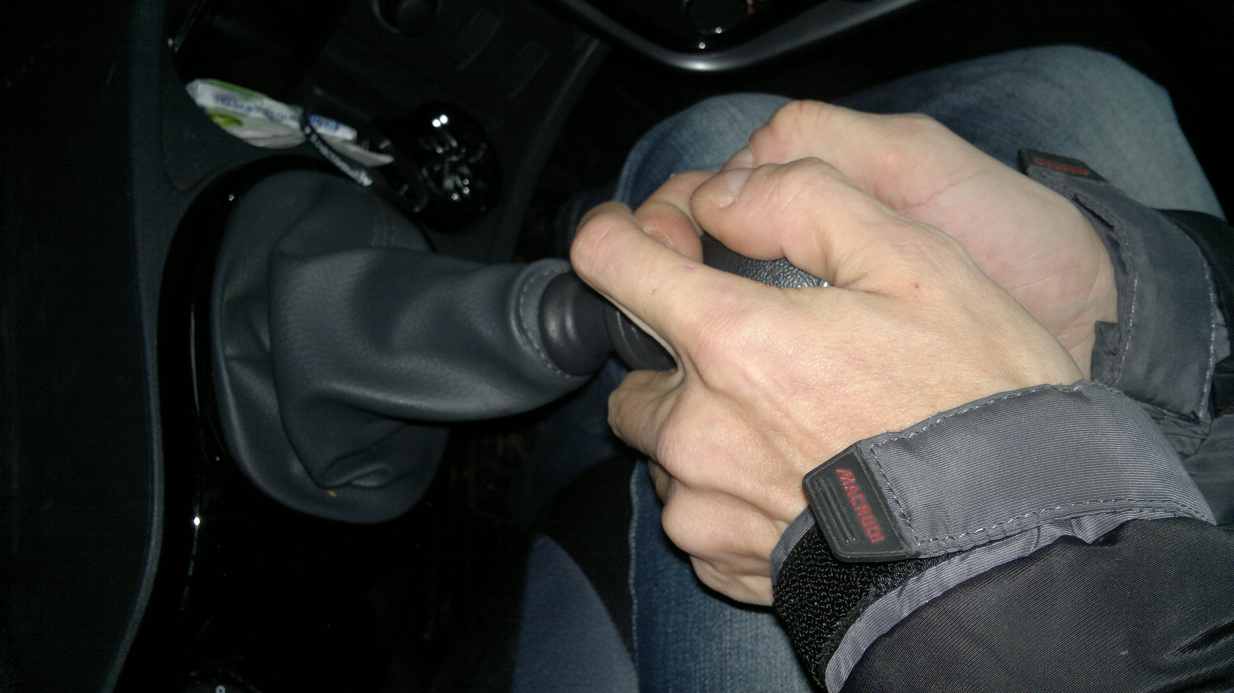

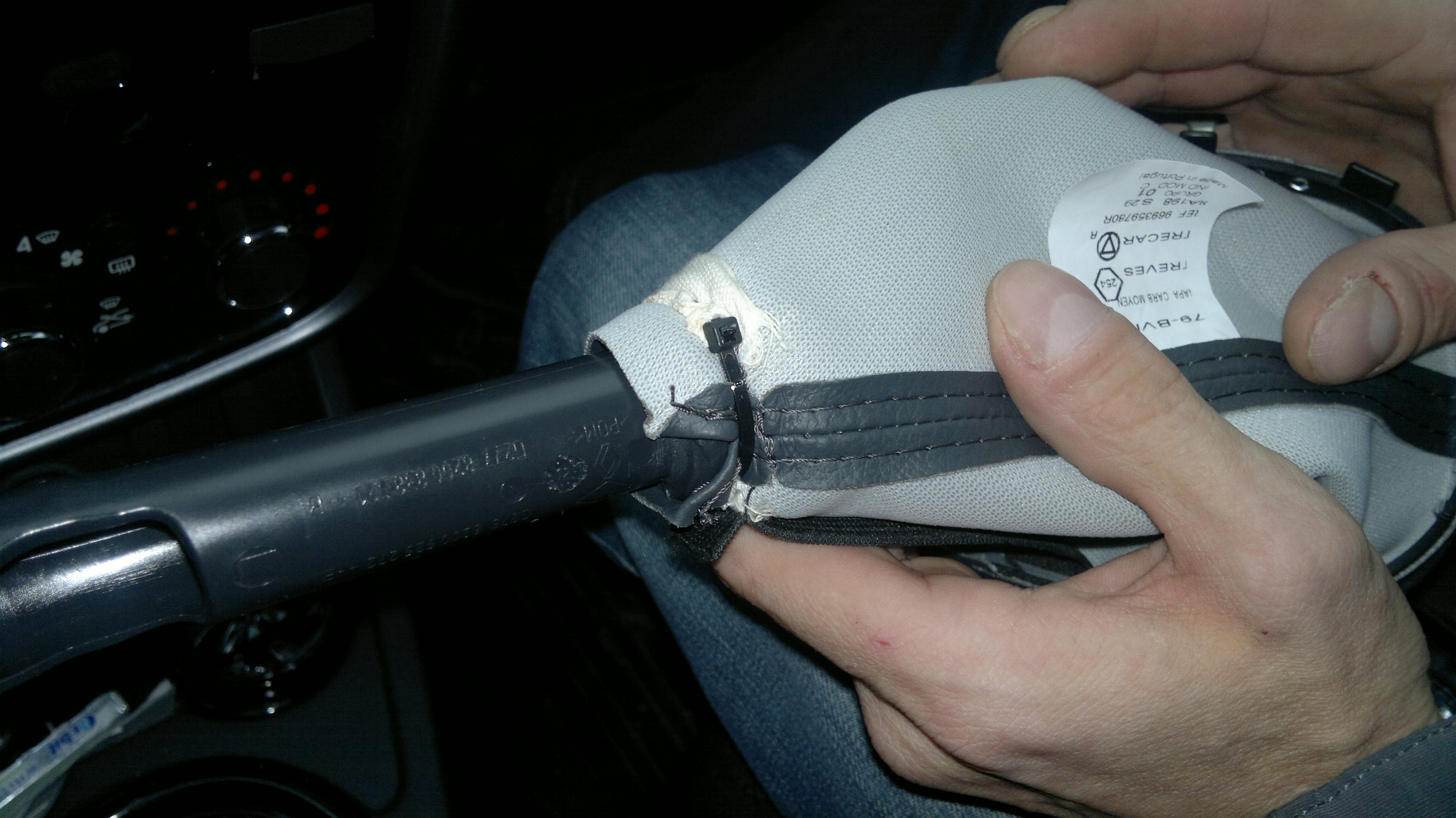

Skipper-Влад, Влад, а что так задумано, что шов у чехла рычага сориентирован вбок? Шов у набалдажника - направлен вперед, а этот в сторону водителя. Чего так?
Старый 05.10.2013, 21:26   #343
Чего так?
изначально ошибся, шов у манжеты должен быть направлен вдоль кузова... фото другого нет...
Старый 05.10.2013, 21:27   #344
Сообщений: 5,451
Skipper-Влад, Ты потом переделал правильно?
Старый 05.10.2013, 21:30   #345
Еще пока нет, Саша приедет переделаем, поставим правильно, там нужно лишь скобки снять повернуть и переобжать...
Старый 05.10.2013, 22:52   #346
Переделаем. Мы очень сильно торопились на встречу. :Друзей: :Напитки:
Старый 06.10.2013, 07:19   #347
Сообщений: 5,451
Переделаем.
Не сомневаюсь - там делов на полчаса.
Старый 06.10.2013, 18:56   #348
Манжета переставлена...
ЗЫ в соответствующем сообщение фото перезалито...
Старый 06.10.2013, 18:59   #349
Влад! Классно смотрится!!!
Старый 06.10.2013, 19:07   #350
Сообщений: 5,451

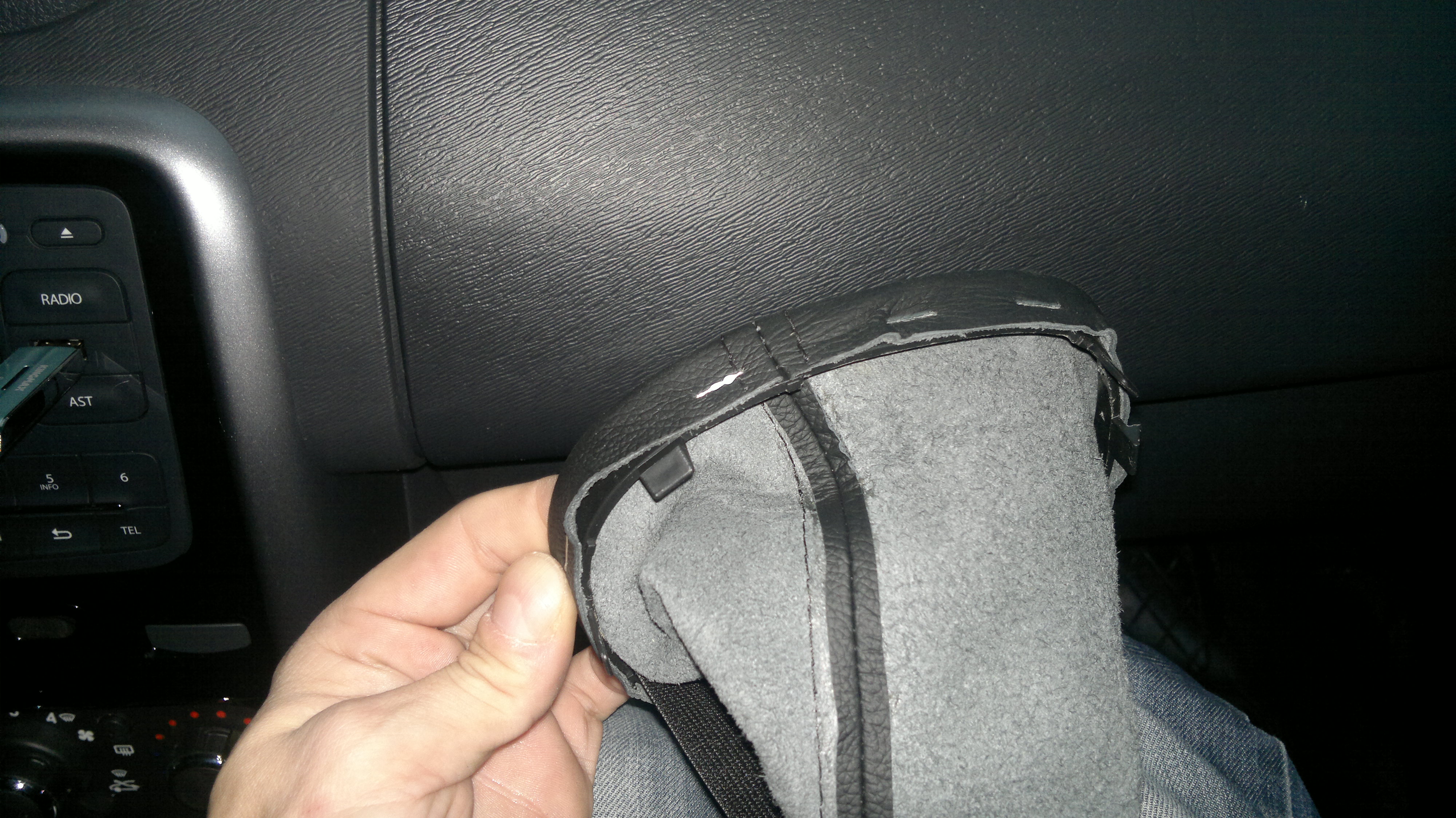

Шкурка на рычаг из 2-х частей сшита? Вижу 2 шва. Так и должно быть?
Старый 06.10.2013, 19:14   #351
Да

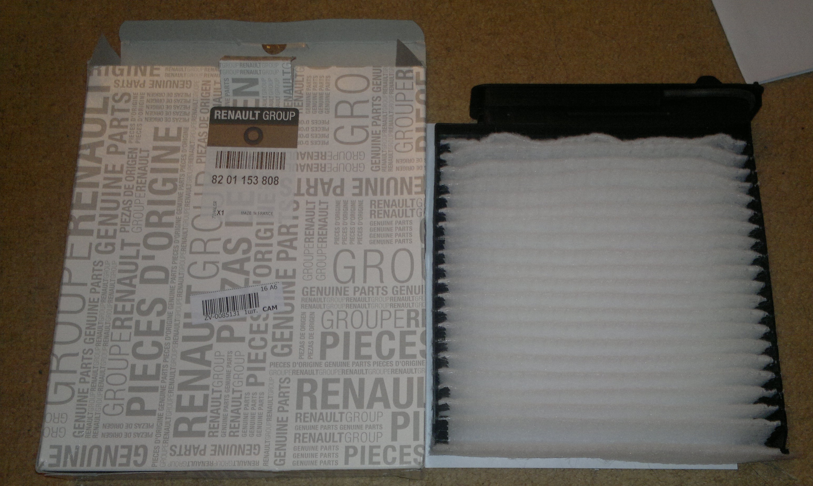

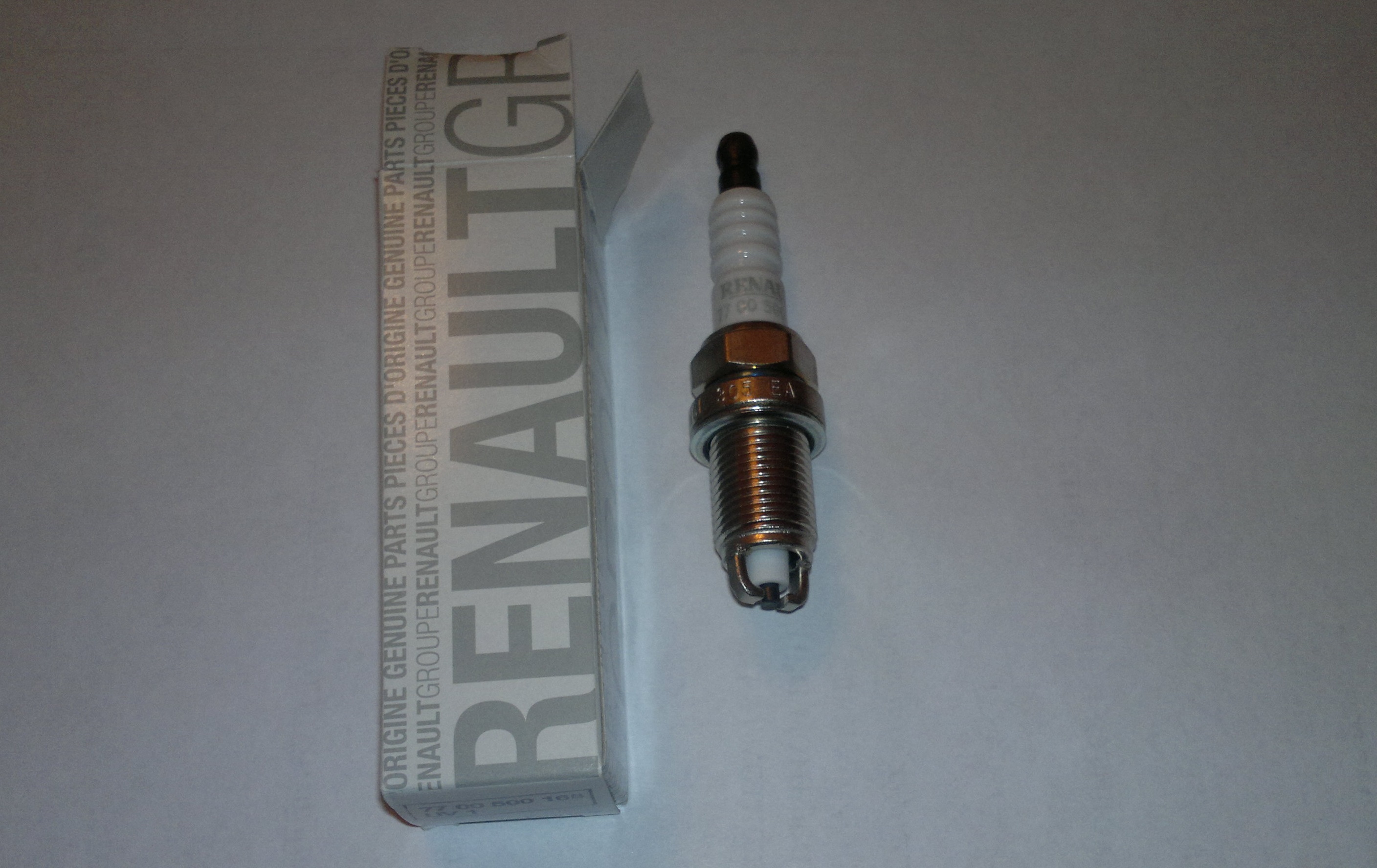

По умолчанию ТО-1 (1 год эксплуатации и 12287 км пробега)
4 октября Барсику исполнился ровно год. Годовщину встретил на 12000 с копейками пробега. И наступило первое ТО. ТО проводил у ОД в городе Ульяновск. Расходники были приобретены у нашего партнера Exist.ru. И отдельная благодарность Саше (Sapsan) за расходники.
В Exist.ru были приобретены:
1. Фильтр воздушный двигателя Renault - 8200431051
2. Свеча зажигания двухконтактная Renault (4 шт.) - 7700500168
3. Фильтр салона Renault - 8201153808
Дополнительно (на будущее) приобреталась прокладка корпуса дроссельной заслонки - 8200068566
Записался на ТО на понедельник 07.10.13 г. (на послеобеденное время). Приехал отдал авто и получил его обратно примерно через 1 час...
В итоге ТО обошлось в 6567,25 рублей и плюс Сашины затраты на Метро.
Во вложениях фото филтров и свечей после 1 года эксплуатации и 12287 км пробега.

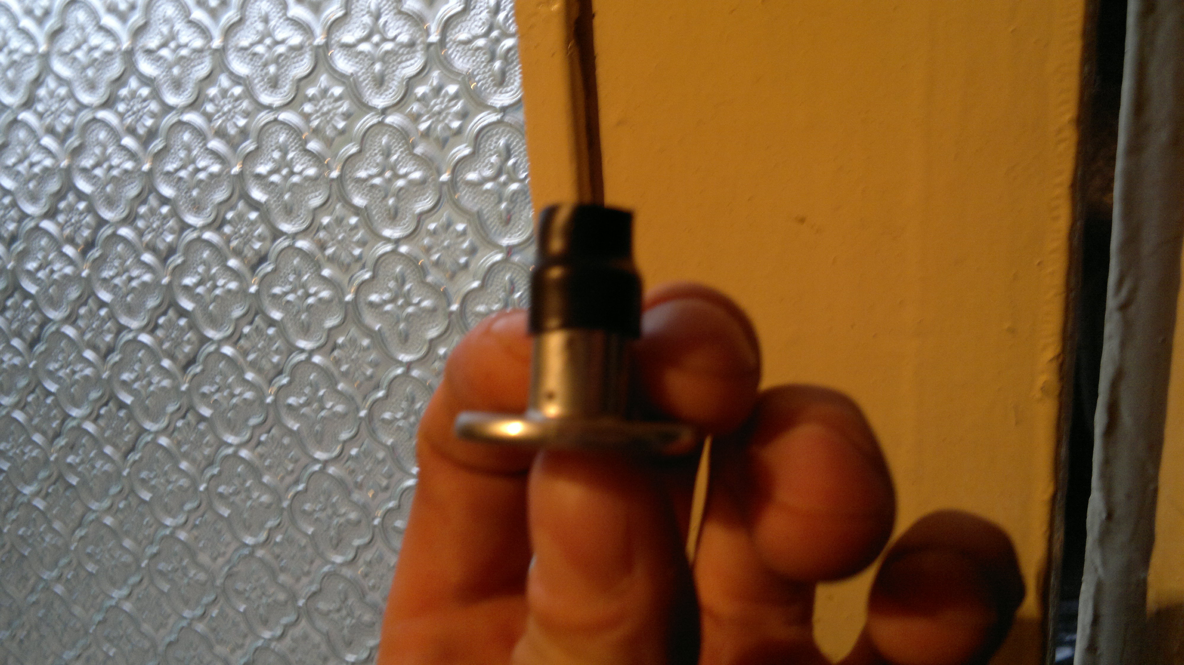

По умолчанию Бесшумные замки.

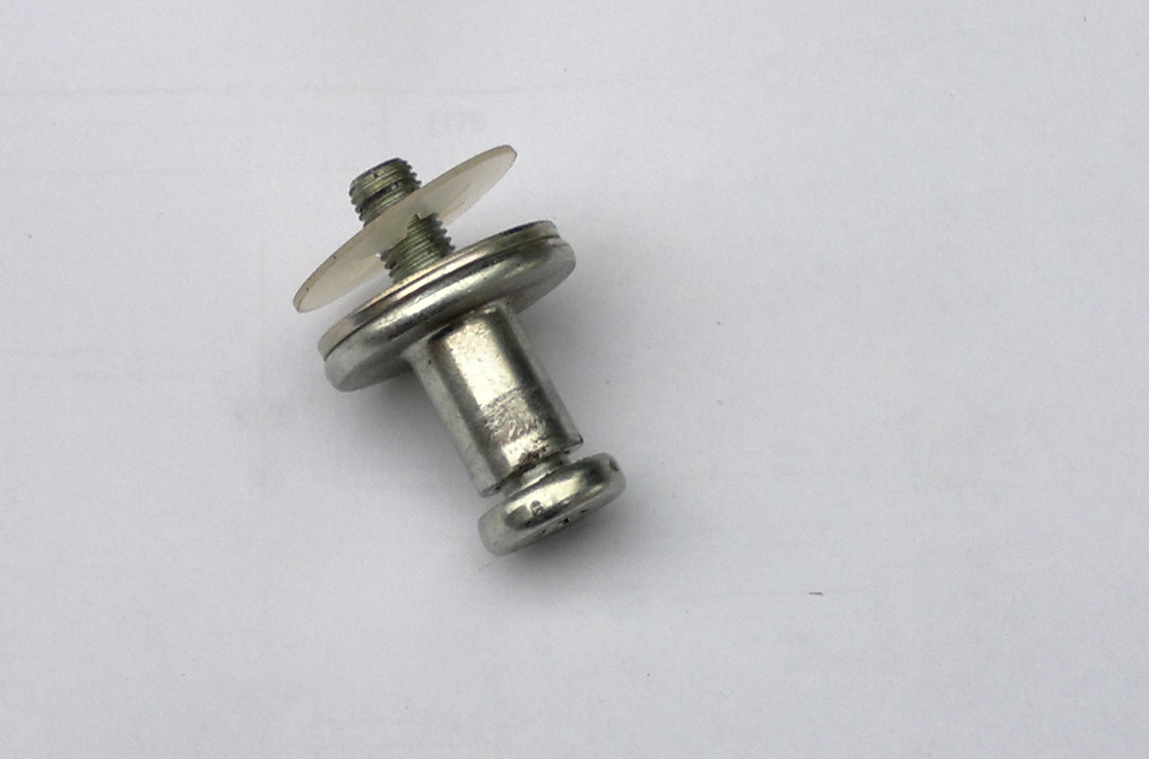

По случаю были приобретены втулки фиксатора замка двери Asam-Sa, спасибо Саше
которые не подошли к нашим замкам. Нужно было менять целиком фиксатор замка
Но что куплено то куплено...
Так как втулки имеют внутренний диаметр меньше чем наружный штатного штыря, мы будем натягивать втулку на "горячую"... Для равномерного нагрева втулки использовал кипящую воду (ИМХО феном равномерность добиться сложно и имеется возможность деформирования втулки). Кипятим воду, бросаем втулки в кипящую воду, 5...10 минут и готово...
Тем временем пока прогреваются в кипящей воде втулки снимаем фиксаторы замков (торкс на 40)...
После того как втулки прогреты, фиксаторы сняты, приступаем к самому процессу
Аккуратно натягиваем втулку на фиксатор замка (для того чтобы равномерно растянуть втулку и надеть ее на фиксатор замка использовал удлинитель из набора инструмента, идеально подошел по диаметру и имеет плавный переход от меньшего к большему диаметру)
В результате получил бесшумные замки...
Двери стали закрываться без металлического звона...

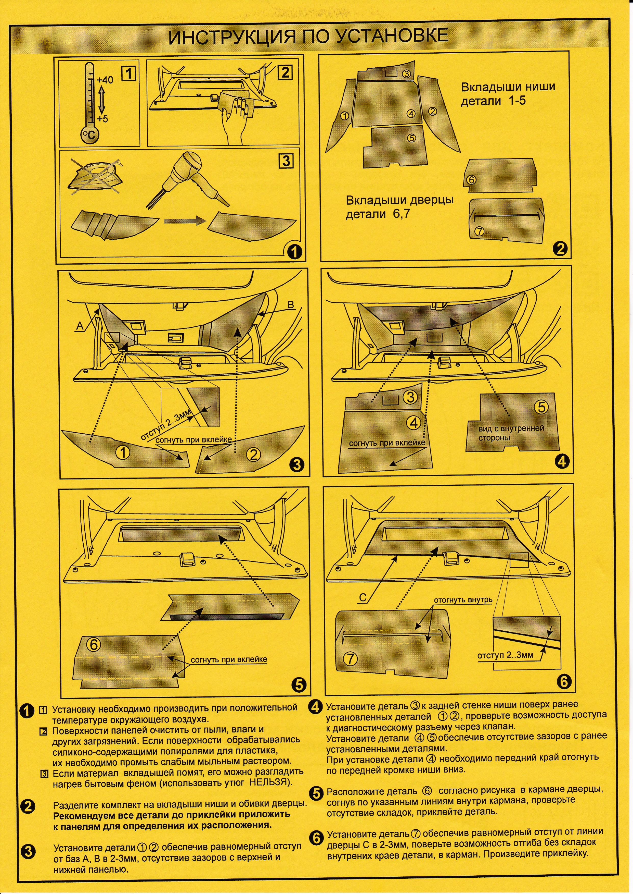

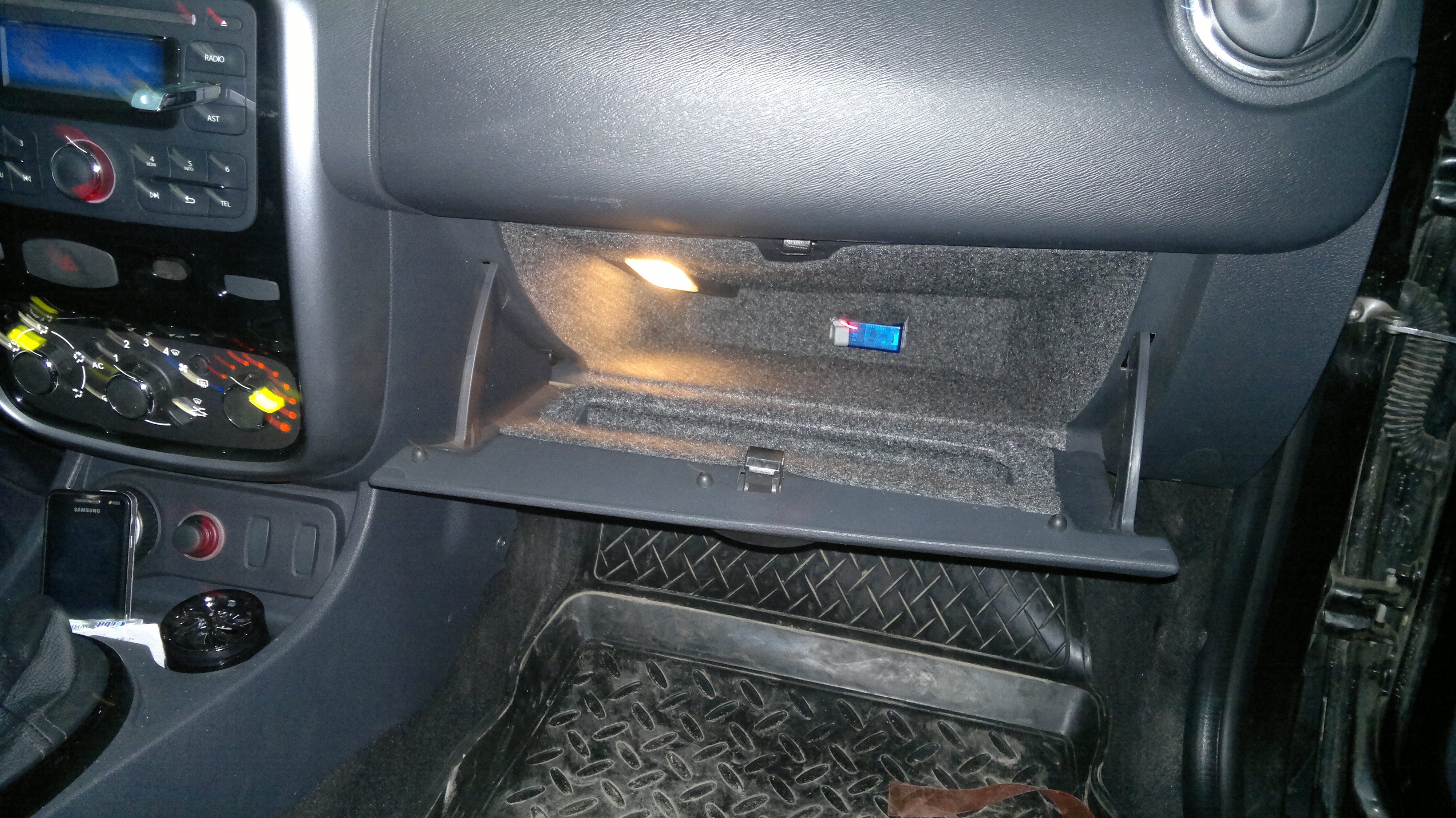

По умолчанию Текстильные вкладыши для перчаточного ящика.
С Сашей (Sapsan) приобрели и установили текстильные вкладыши для перчаточного ящика Renault Duster.
Весь процесс установки хорошо просматривается на видео
Во вложениях несколько фотографий процесса установки и лекало для желающих самостоятельно изготовить...
http://duster-clubs.ru/exchange/lecalo/1.pdf
http://duster-clubs.ru/exchange/lecalo/2.pdf
http://duster-clubs.ru/exchange/lecalo/3.pdf
http://duster-clubs.ru/exchange/lecalo/4.pdf
http://duster-clubs.ru/exchange/lecalo/5.pdf
http://duster-clubs.ru/exchange/lecalo/6.pdf
http://duster-clubs.ru/exchange/lecalo/7.pdf
архив полностью http://duster-clubs.ru/exchange/lecalo/lecalo.zip
