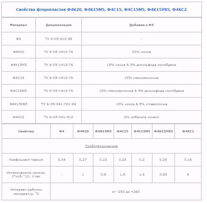

Если пластиковая заглушка, то от температуры деформируется.
фторопласт Ф4 http://www.ftoroplast.com.ru/reference/compare.jaw
ничего с ними не случится...

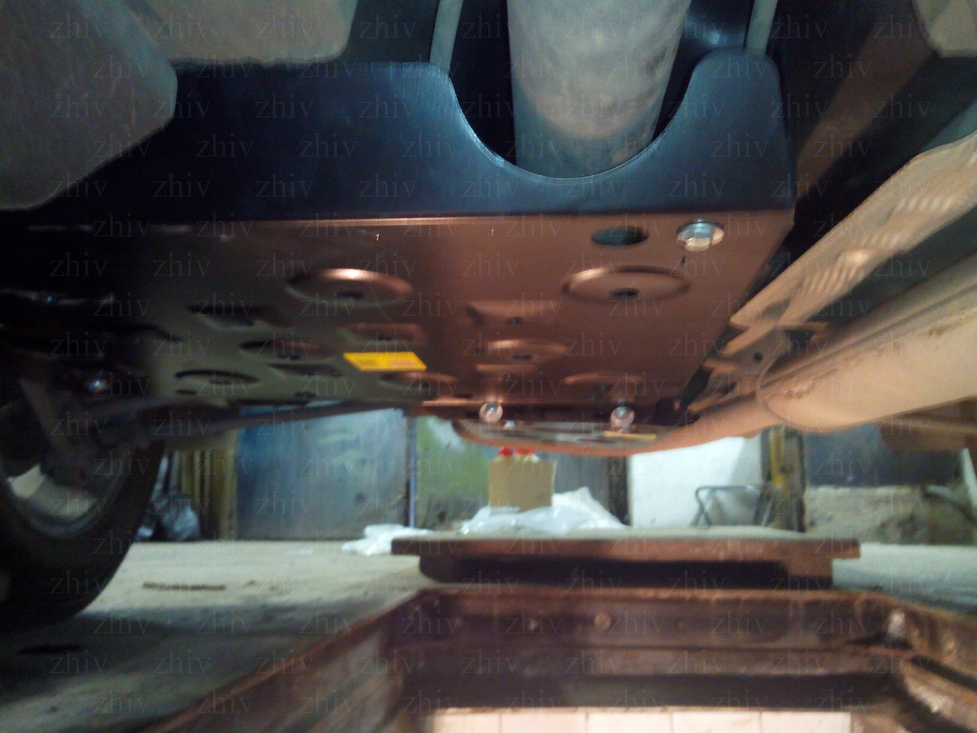

Тезка, в выходные ставил себе такую защиту и много времени убил на подгибание кронштейнов, чтобы добиться симметричного расположения выреза в защите б/бака относительно карданного вала. Было где-то видео, как кардан "гуляет" при движении машины.
я себе поставил
На фото видно что защита редуктора стоит криво, так как кронштейны разной длины.
Был задан вопрос производителю.
На него был получен ответ:
Это, да, Игорь, но разная высота кронштейнов защиты редуктора практически не влияет на расположение выреза защиты б/бака относительно кардана
Пришлось двигать кронштейны, благо есть пазы (на фото видно), в итоге поставили более-менее ровно...
А вот правый провод меня смущает - касается кронштейна. Пробовал проложить "внутри" - так же касается. Надо будет его "одеть" в шланг, что бы не терся...

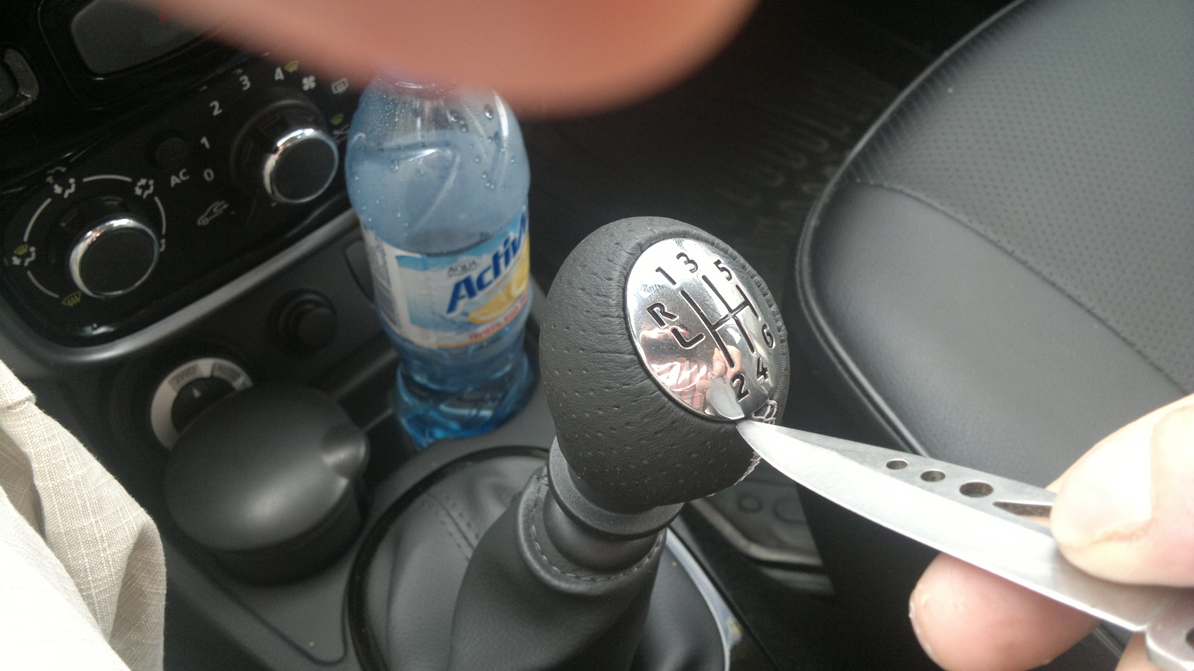

По умолчанию Кожа на рукоятку КПП

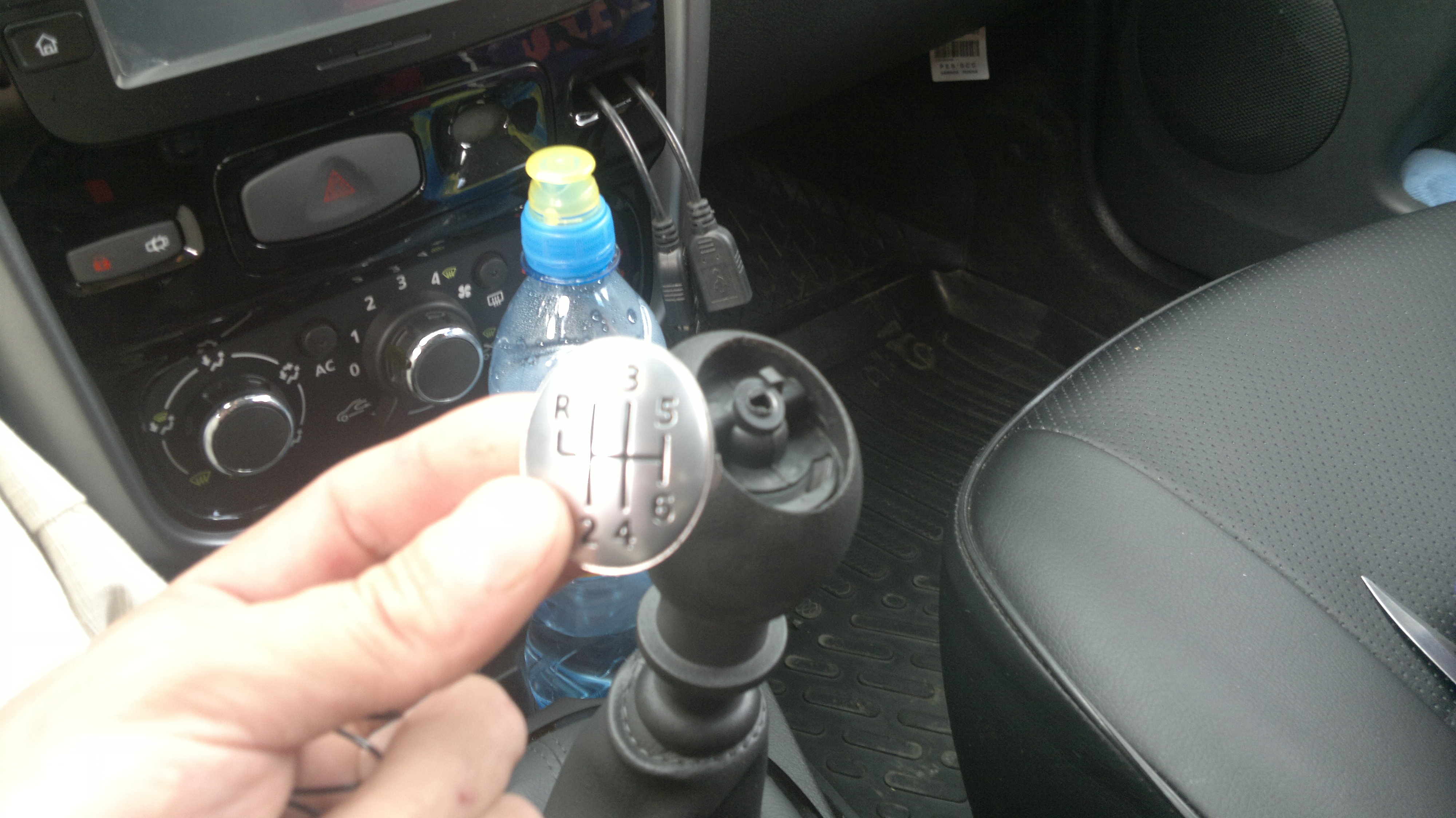

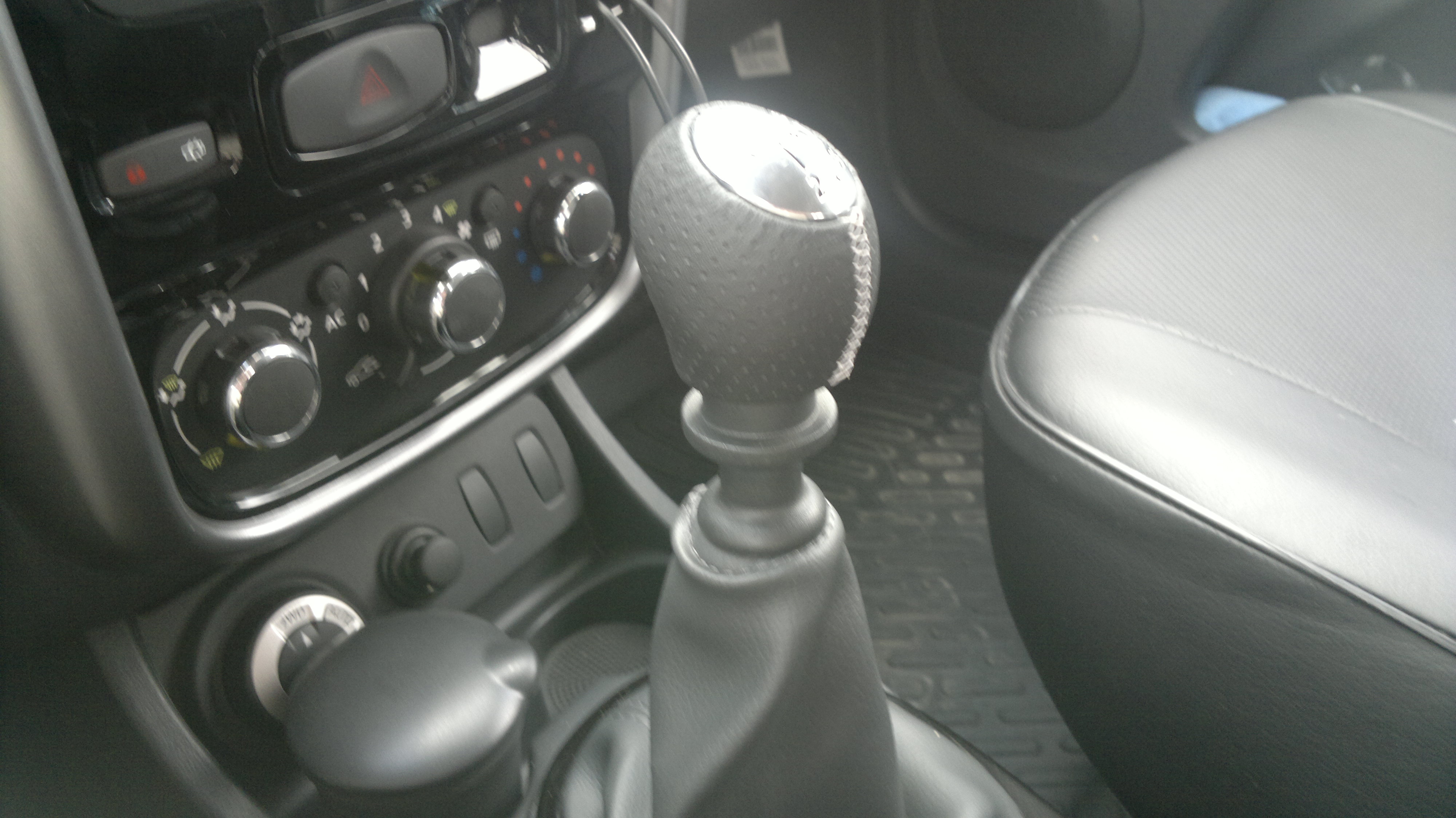

В дополнение к коже на рулевом колесе решил добавить кожу на рукоятку КПП. Отдельная благодарность Юрию Маслову и нашему партнеру Интернет-магазину Logan-City

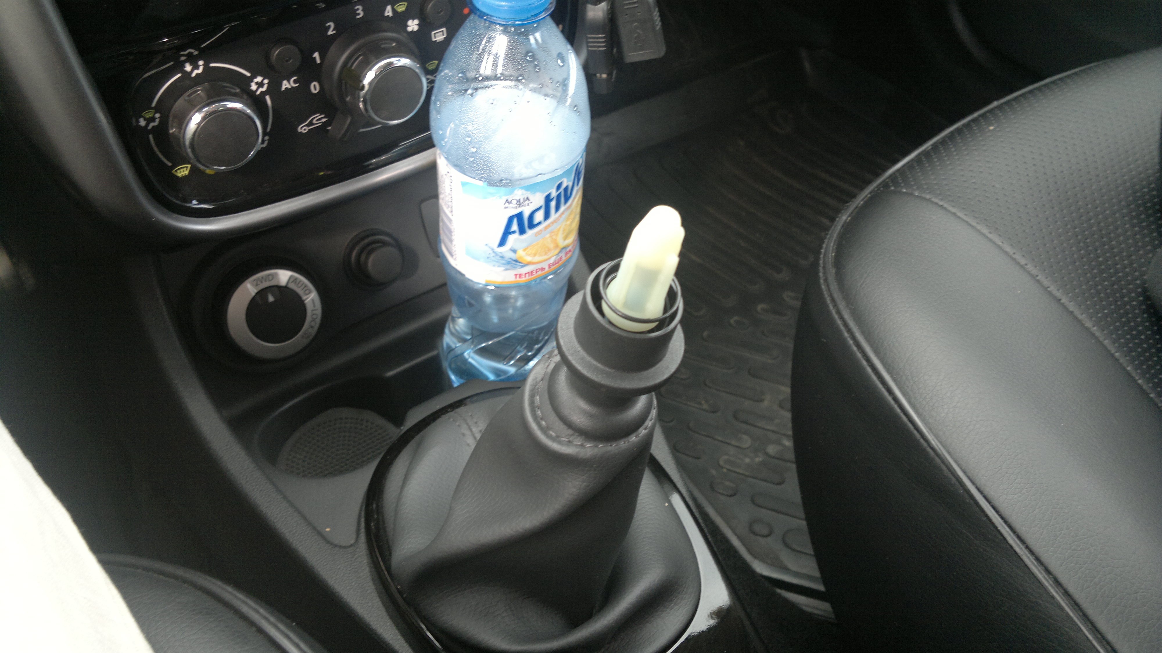

Ручка меняется минут за 5...
Выдергивается с рычага КПП вверх с усилием и одевается новая...
PS. Не потеряйте пружинку флажка включения задней скорости...
Для снятия накладки ручки КПП (накладка со схемой переключения скоростей) достаточно аккуратно ее поддеть...

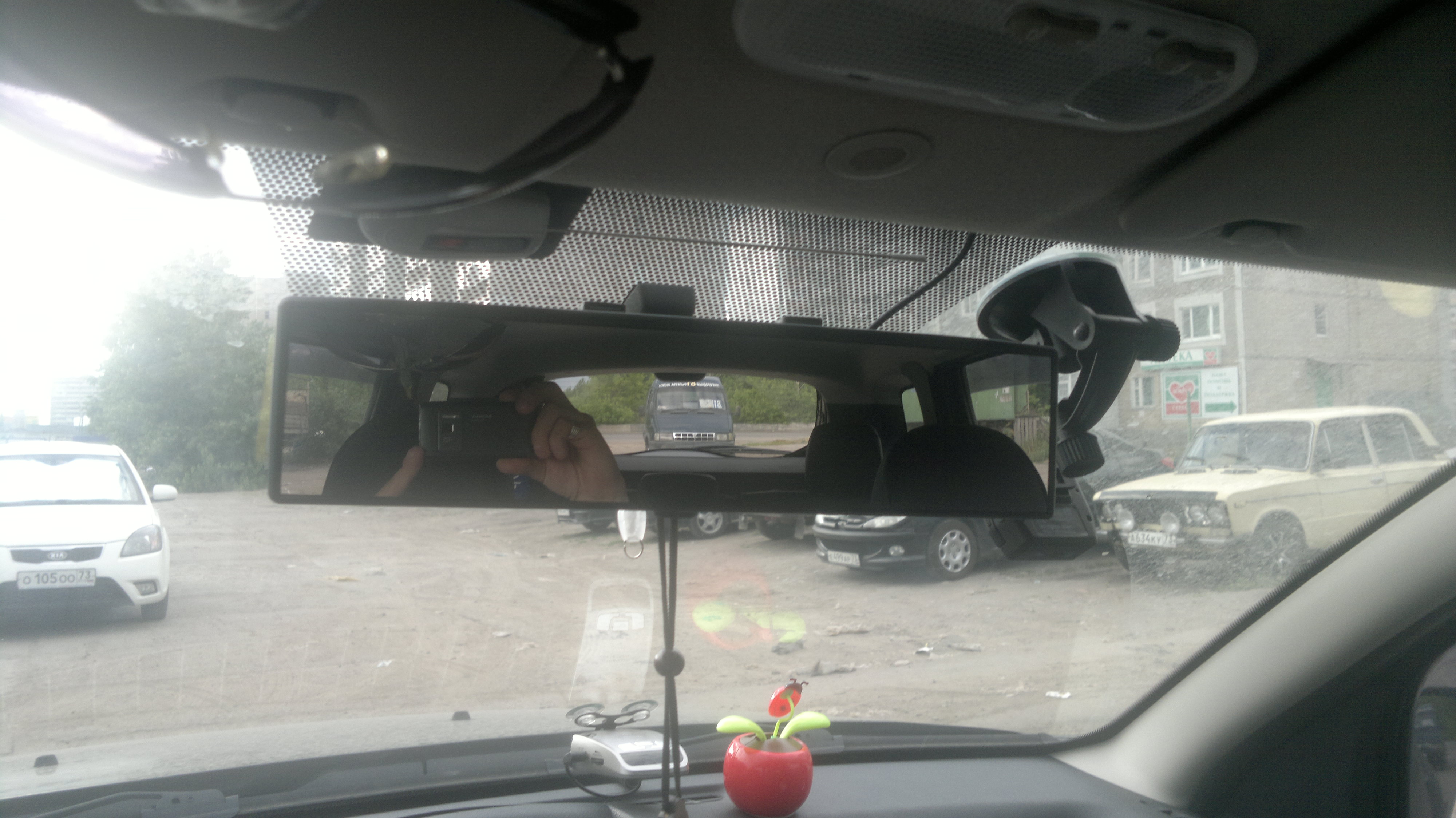

По умолчанию Панорамное зеркало

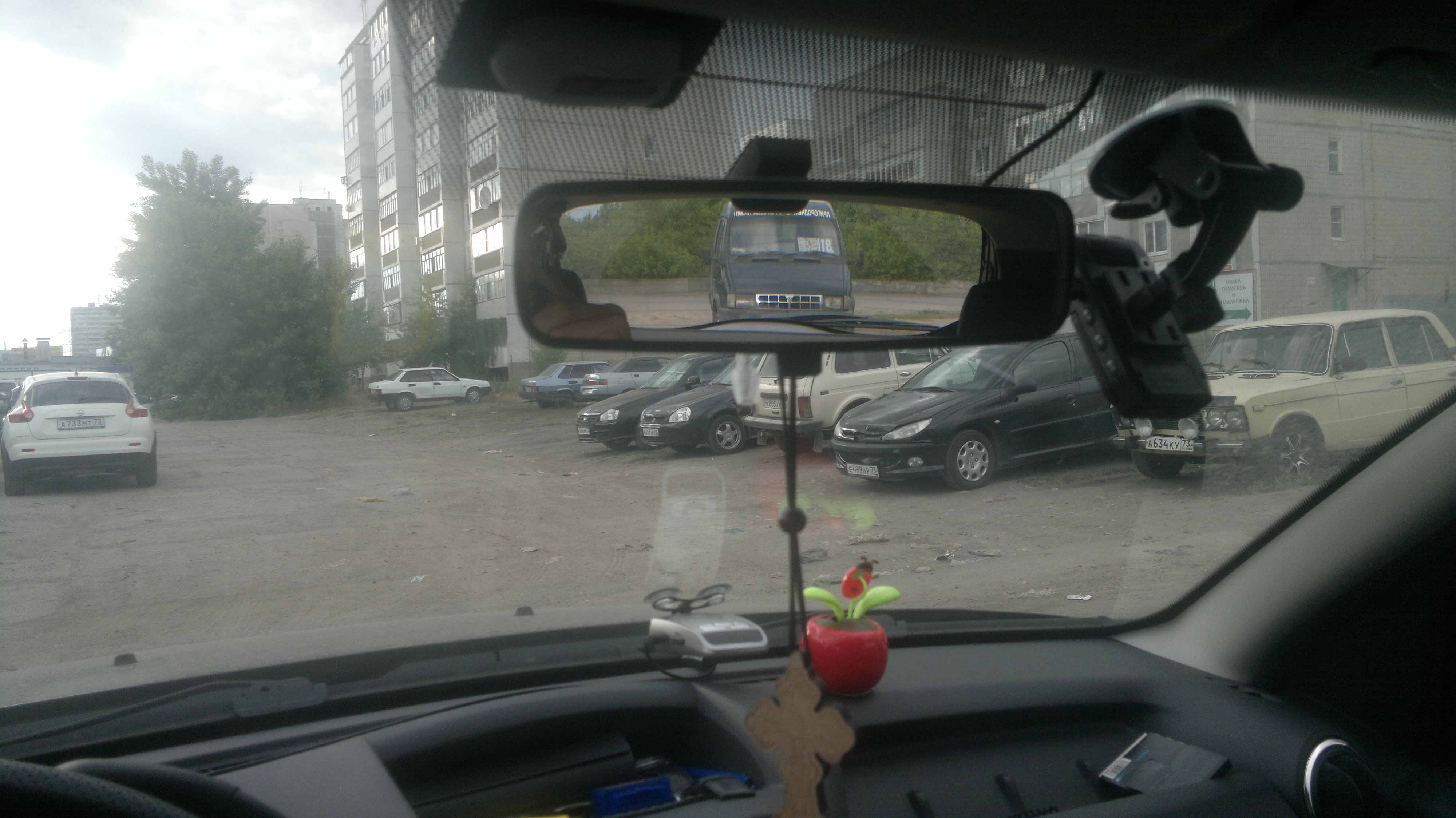

По случаю досталось панорамное зеркало заднего вида made in China...
PS Данная приблуда на любителя...

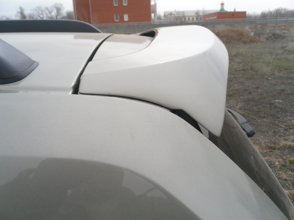

По умолчанию Спойлер от КАРТ

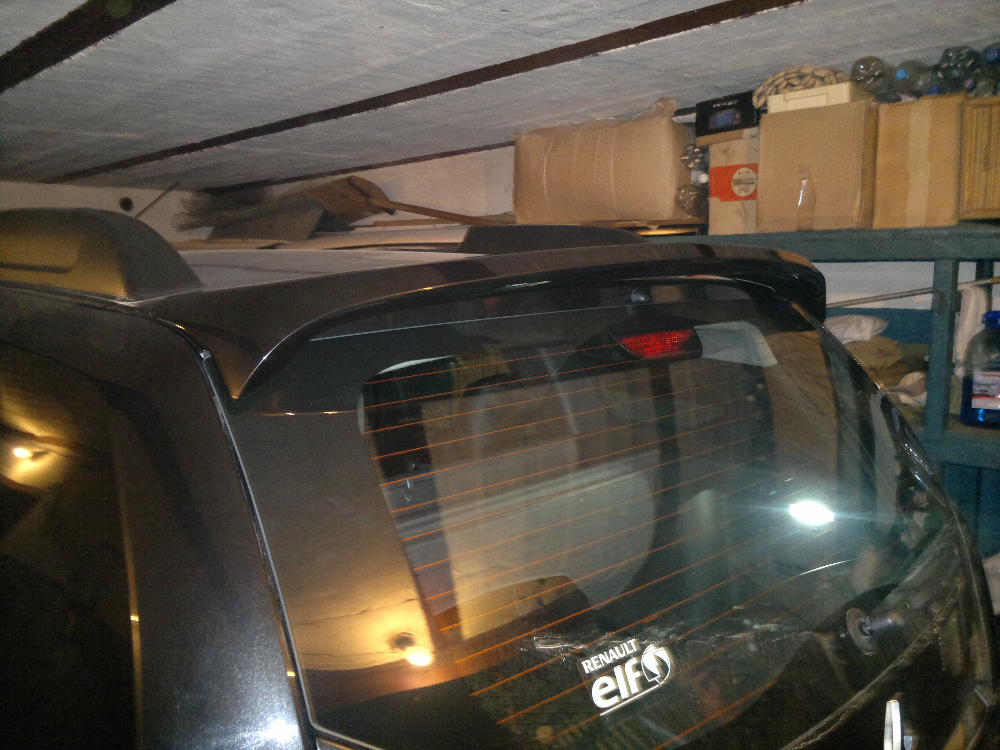

По установке спойлера к видео добавить нечего, на видео все наглядно и с объяснением, Артему (Карт 163) респект за видео и за деталь

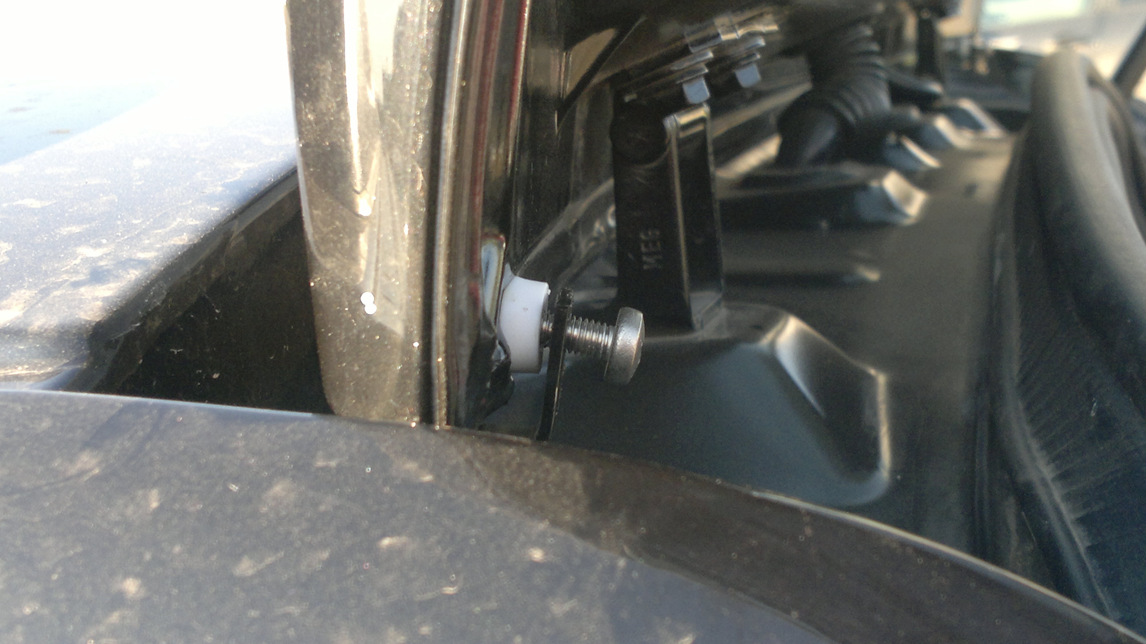

Добавлением ко всему прочему были опорные шайбы из фторопласта
Осталось укоротить винты
После установки заметил не большой недочет. С внутренней стороны спойлер плотно не поджимается к крышке почему не знаю...
с обоих сторон видны зазоры, примерно 0,7...1 мм, длиной 5...6 см от кромки стекла пятой двери. Это так только у меня?

Старый 22.06.2013, 13:38   #114
Влад. Ты к Карту по этому вопросу не обращался?
Старый 22.06.2013, 13:48   #115
Нет, прежде чем задать вопрос, хотел набрать статистики, может у меня руки кривые
Старый 22.06.2013, 19:13   #116
Влад. Нормальные у тебя руки.))))) У меня тоже так. В этом есть свой ПЛЮС. Спойлер не трет по металу пятой двери.
Вот мой спойлер.

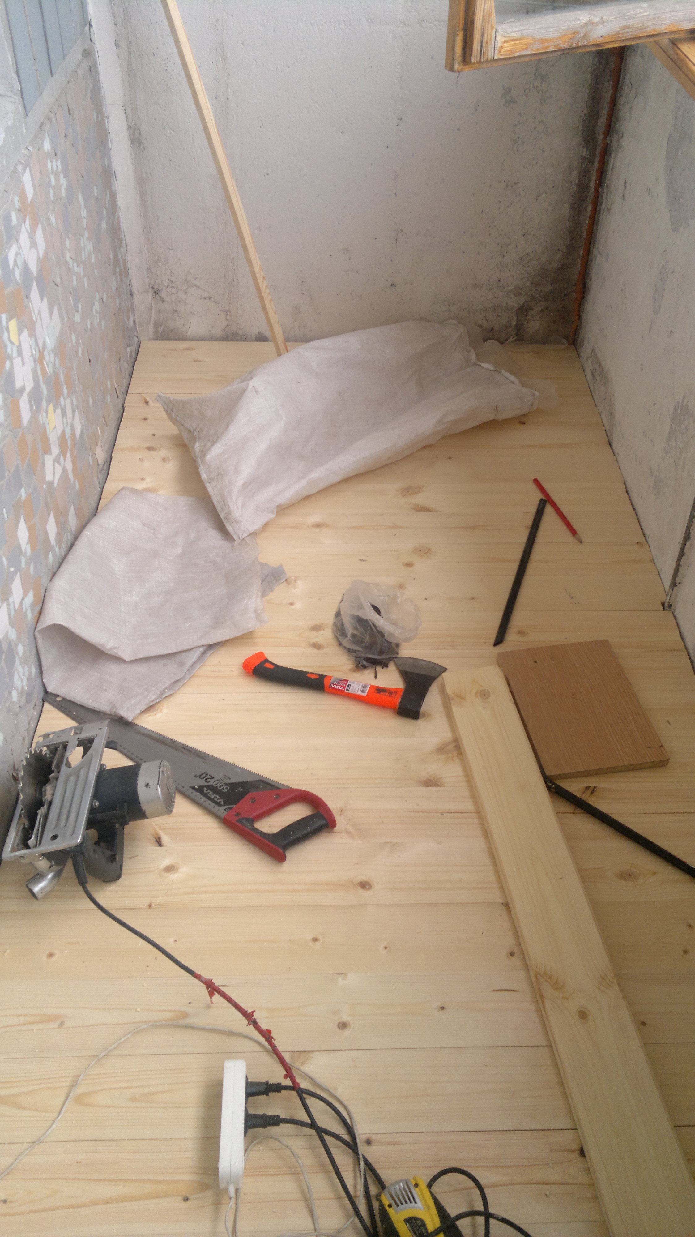

Сегодняшний вечер (точнее 2...3 часа покупка материала, 2...3 часа остальное) посвятил лоджии 6,2х1,2. Застелил полы...
Из материалов 5 мешков керамзита, 400 гр. саморезов на 45, 2 бруса 50х70х300 (пол не ровный) и 2 по 50х85х300, 7,5 кв.м на 30 обрезной, 6,5 м. гидроизоляции, 2 литра пива + 1 пачка сигарет = примерно 4000 р. и пол на лоджии готов.
Следующие выходные проводка электричества...
ЗЫ инструмент в расчет не брал...

Старый 23.06.2013, 21:10   #118
Skipper-Влад,И после этого ты говоришь,- у тебя руки кривые?! )))) Молодец! У тебя есть чему поучиться. Так держать!
Старый 23.06.2013, 23:17   #119
Щоб я так жил!!! )))
Skipper-Влад, доска подсохнет и будут щели с мизинец((( Готовься к покупке ламината.
Старый 24.06.2013, 03:09   #120
Я думаю щелей не будет. Под досками керамзит лежит, тем более доски положил по поперек лоджии и закрепил саморезами. Ну а сыграют или нет полы это будет видно только следущей весной или летом (и то вероятность мола).
