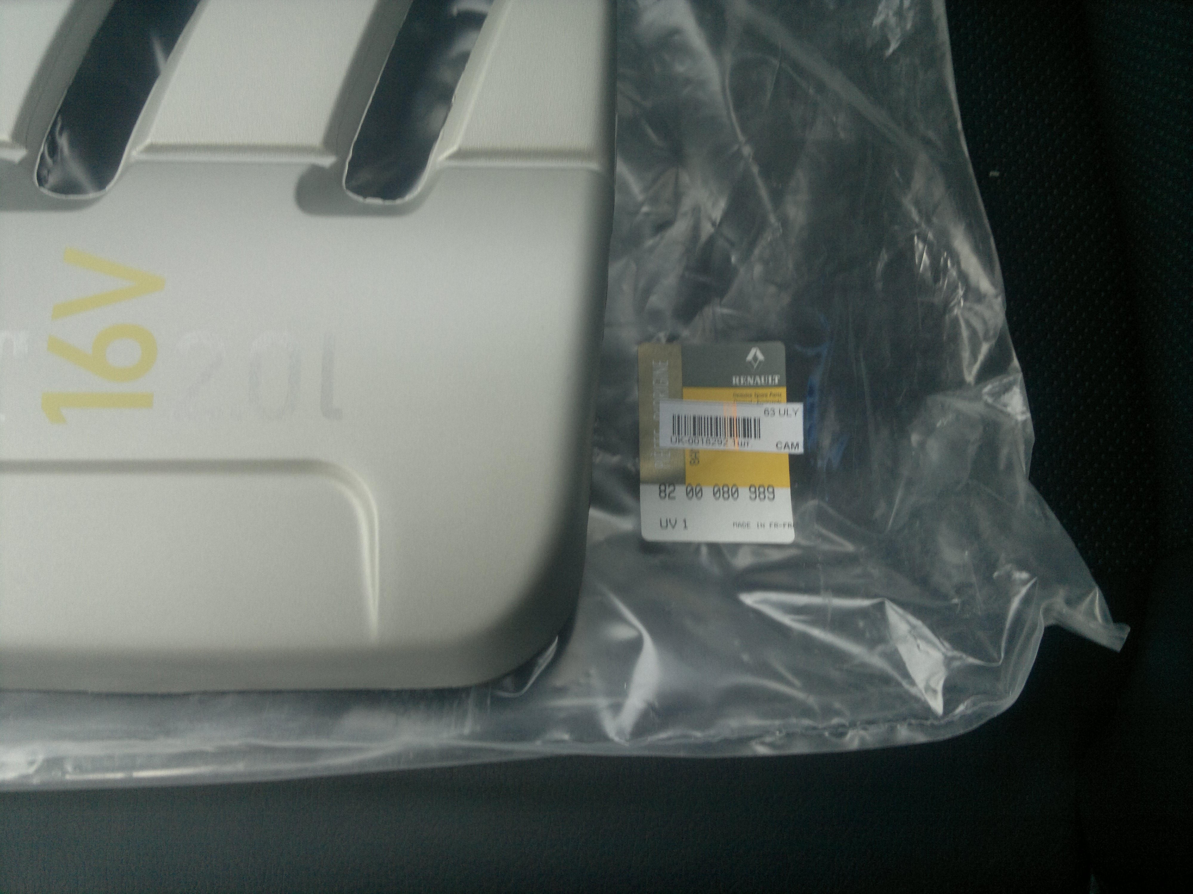

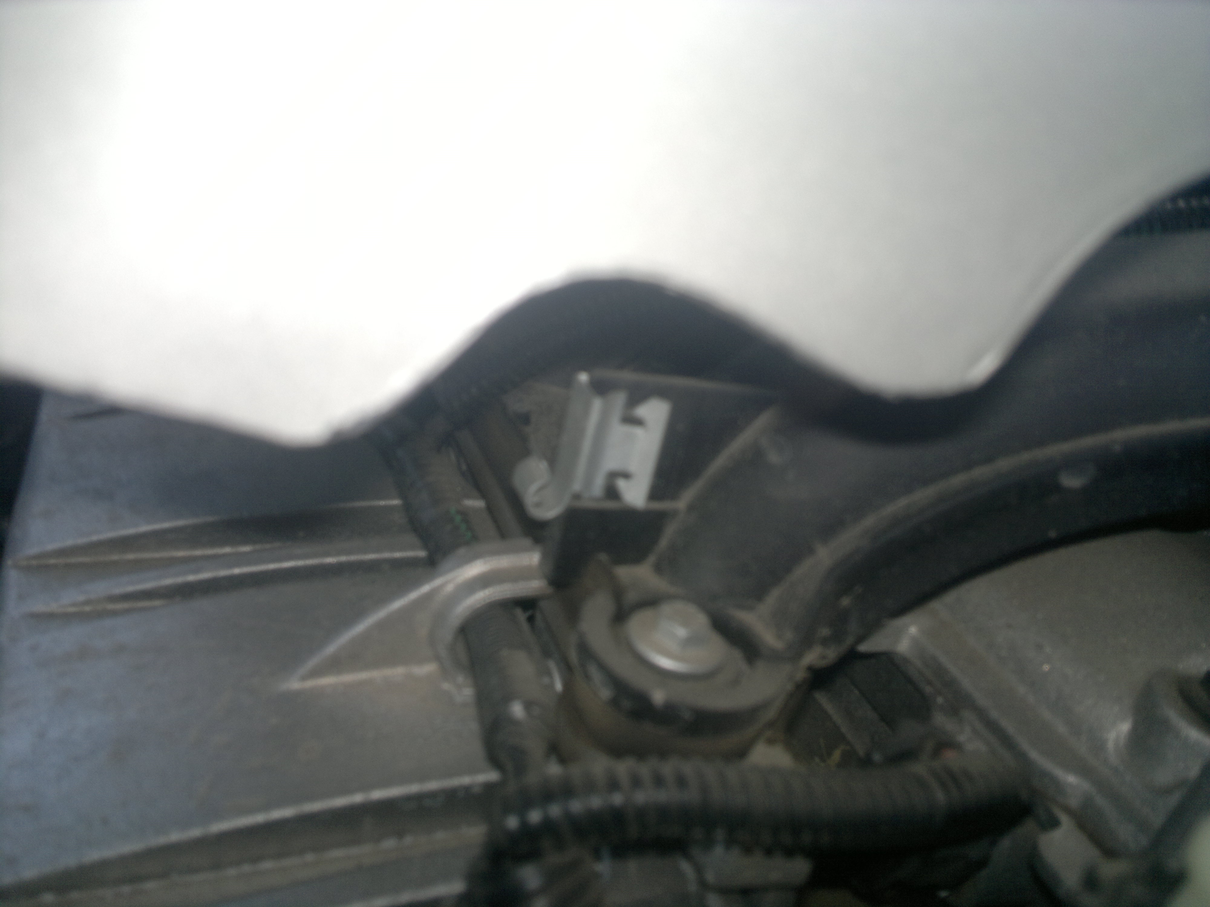

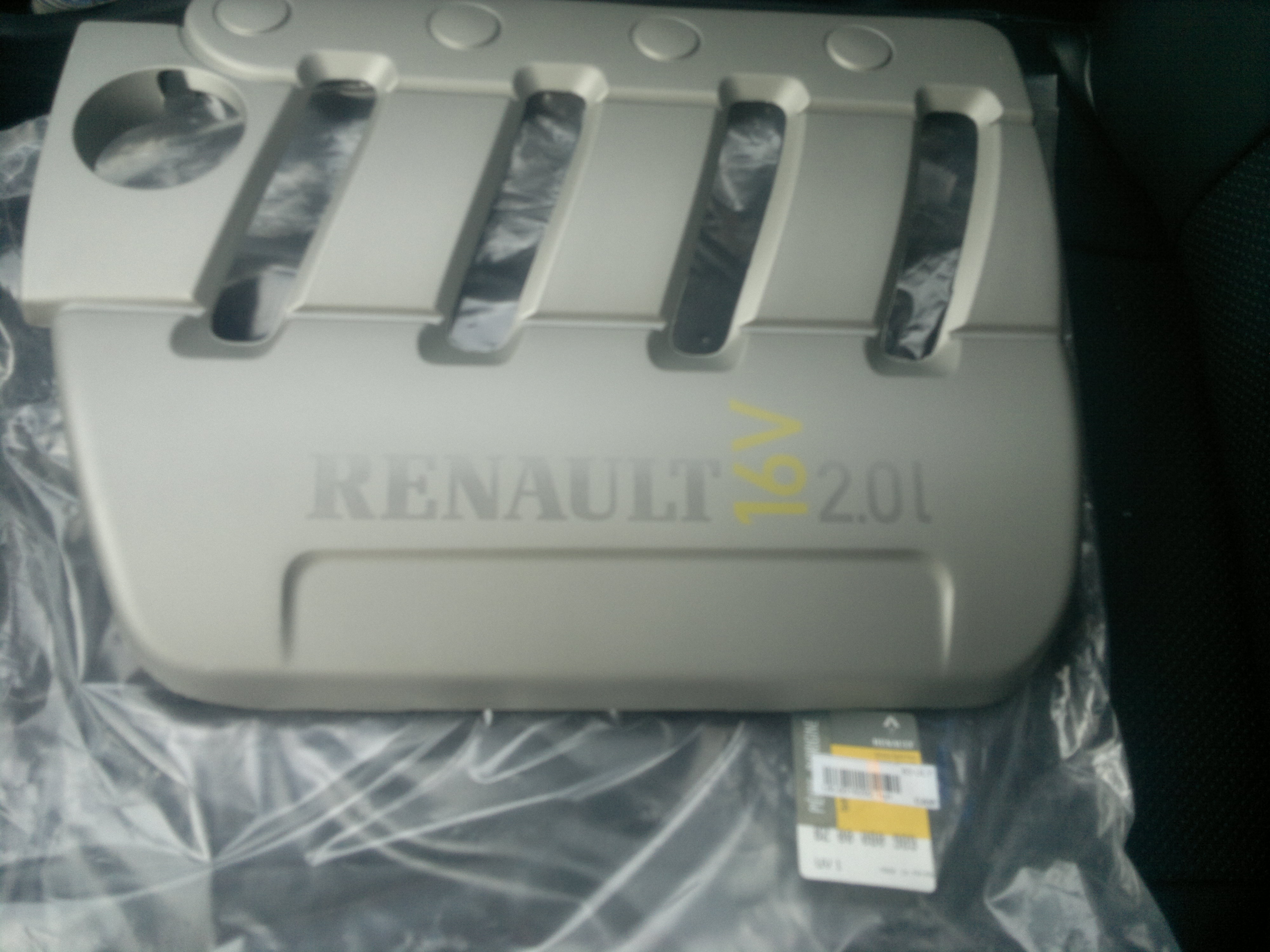

По умолчанию Декоративная крышка двигателя

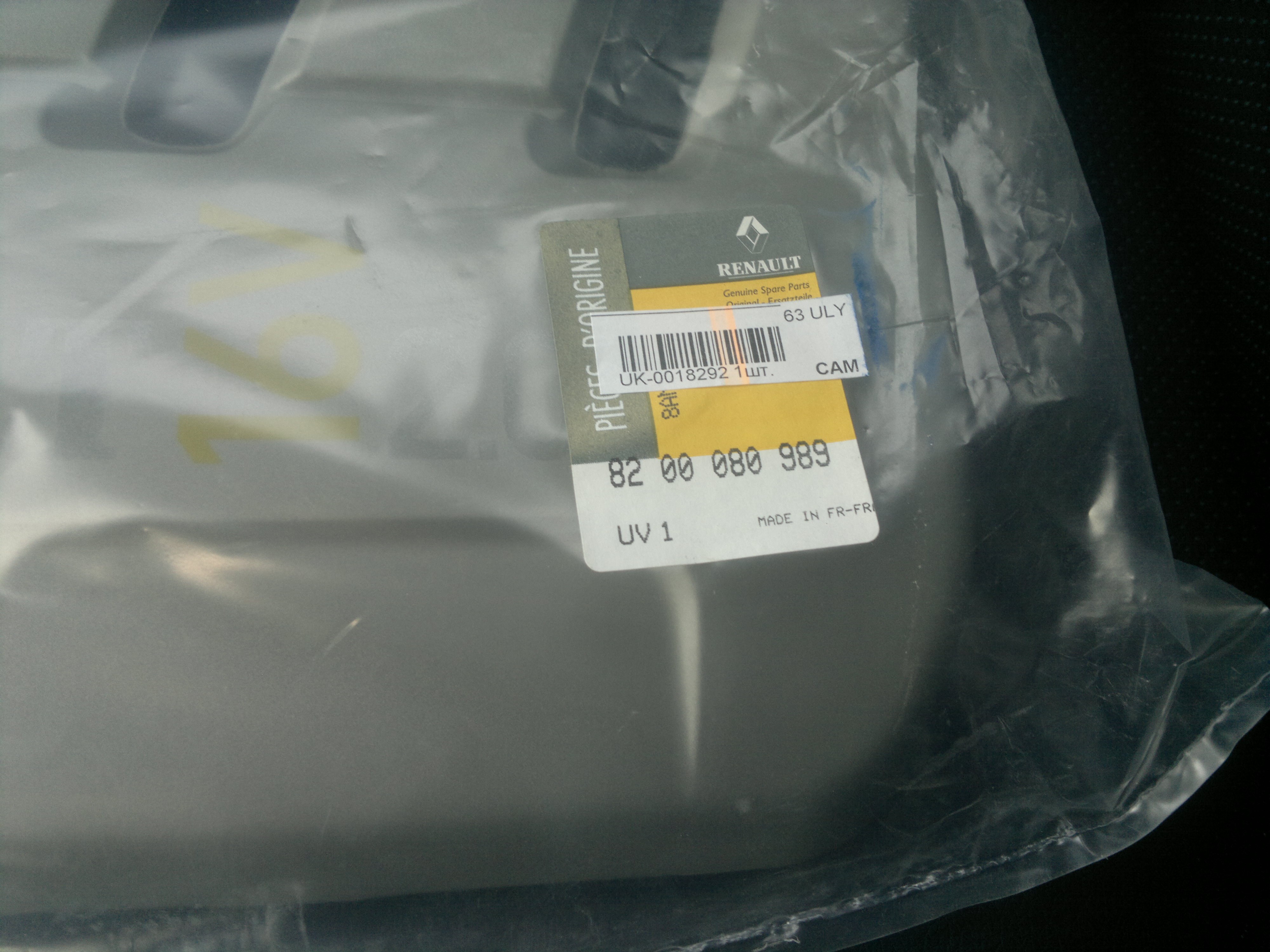

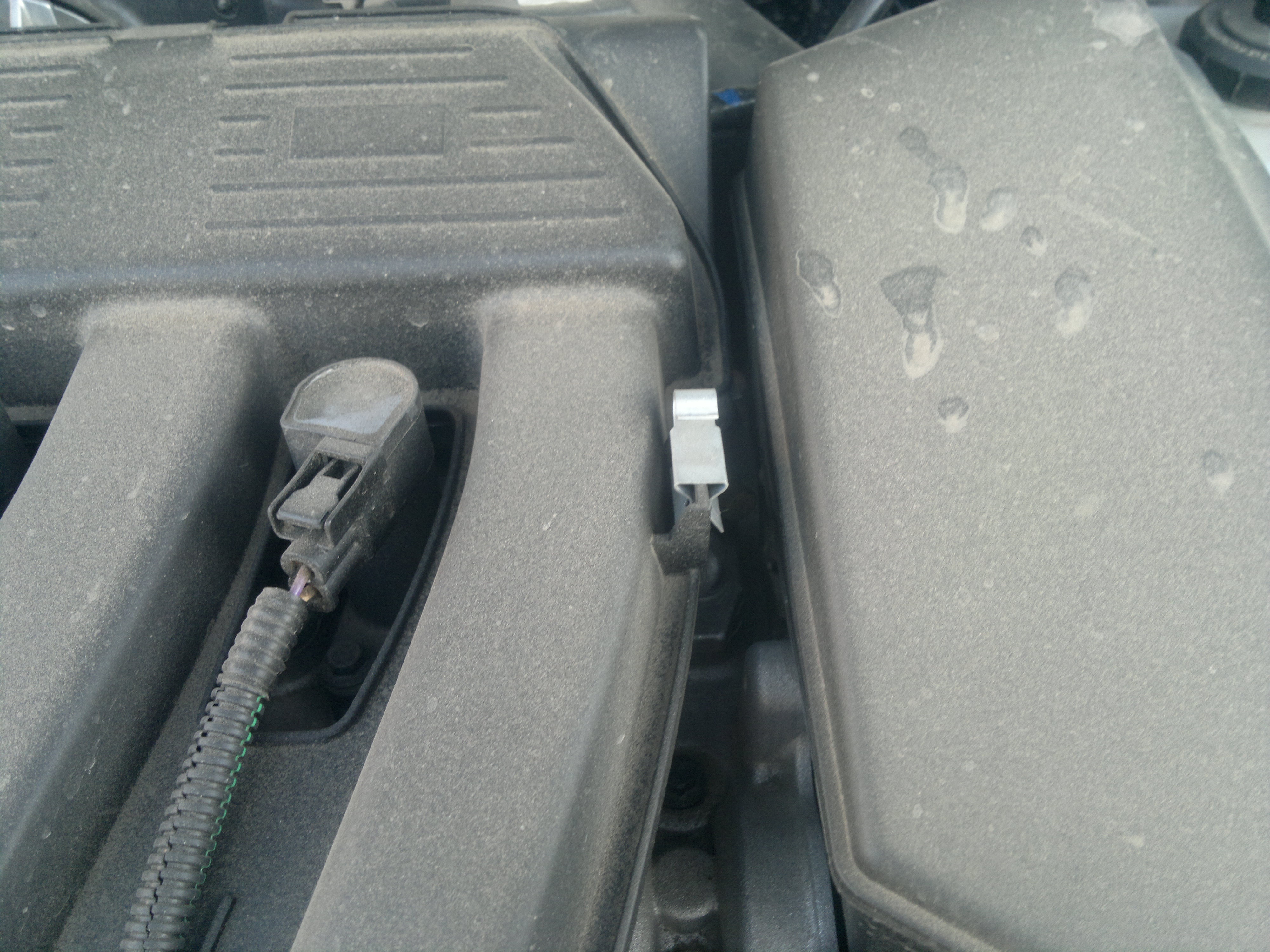

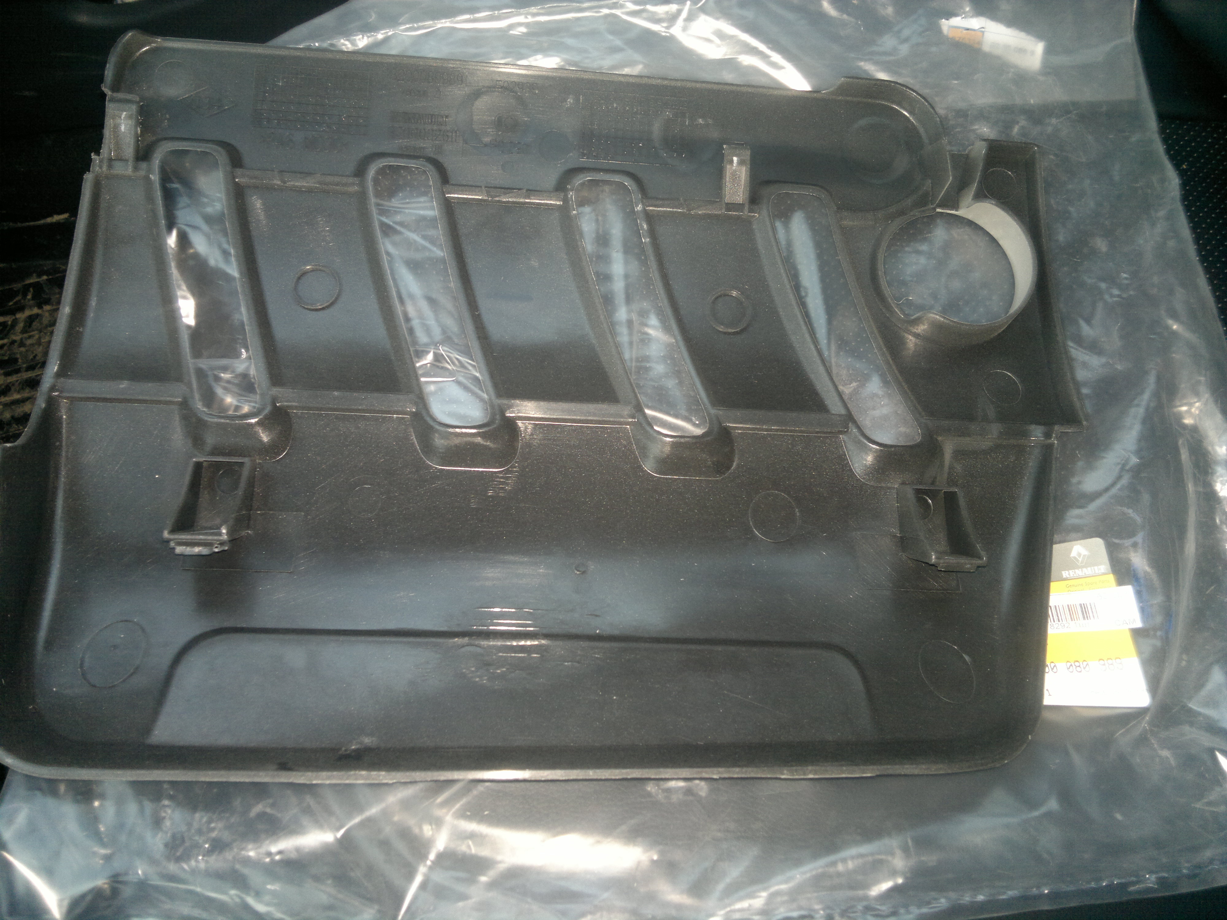

Получил в exist заказанную декоративную крышку двигателя 8200080989, ни каких проблем с установкой, благо на двигателях 2.0 уже имеются фиксаторы крепления - 7701050993.
Но имеется одно замечание: трубка кондиционера плотно прилегает к декоративной крышке, следовательно через некоторое время там будет износ (на последнем фото видно)... На днях посмотрим что с этим делать...

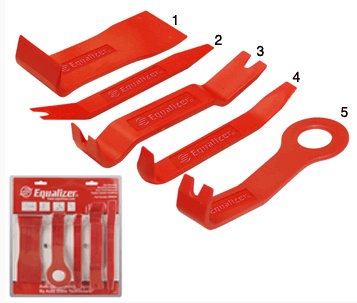

Отличный бортовик, доступный и понятный,
что за инструменты, как название?
Сообщение от i.duster Посмотреть сообщение
Не совсем то, так сказать упрощенный вариант, я заказывал этот http://www.aliexpress.com/snapshot/212408936.html

Velobaiker (Balu), Серег, такие есть (похожие) и в Новой Деревне и в Контуре (у вас в Балашихе, на въезде со стороны области). Знаешь такие магазы?
Называются - комплект инструментов для снятия пластиковых обшивок дверей и т.д.
