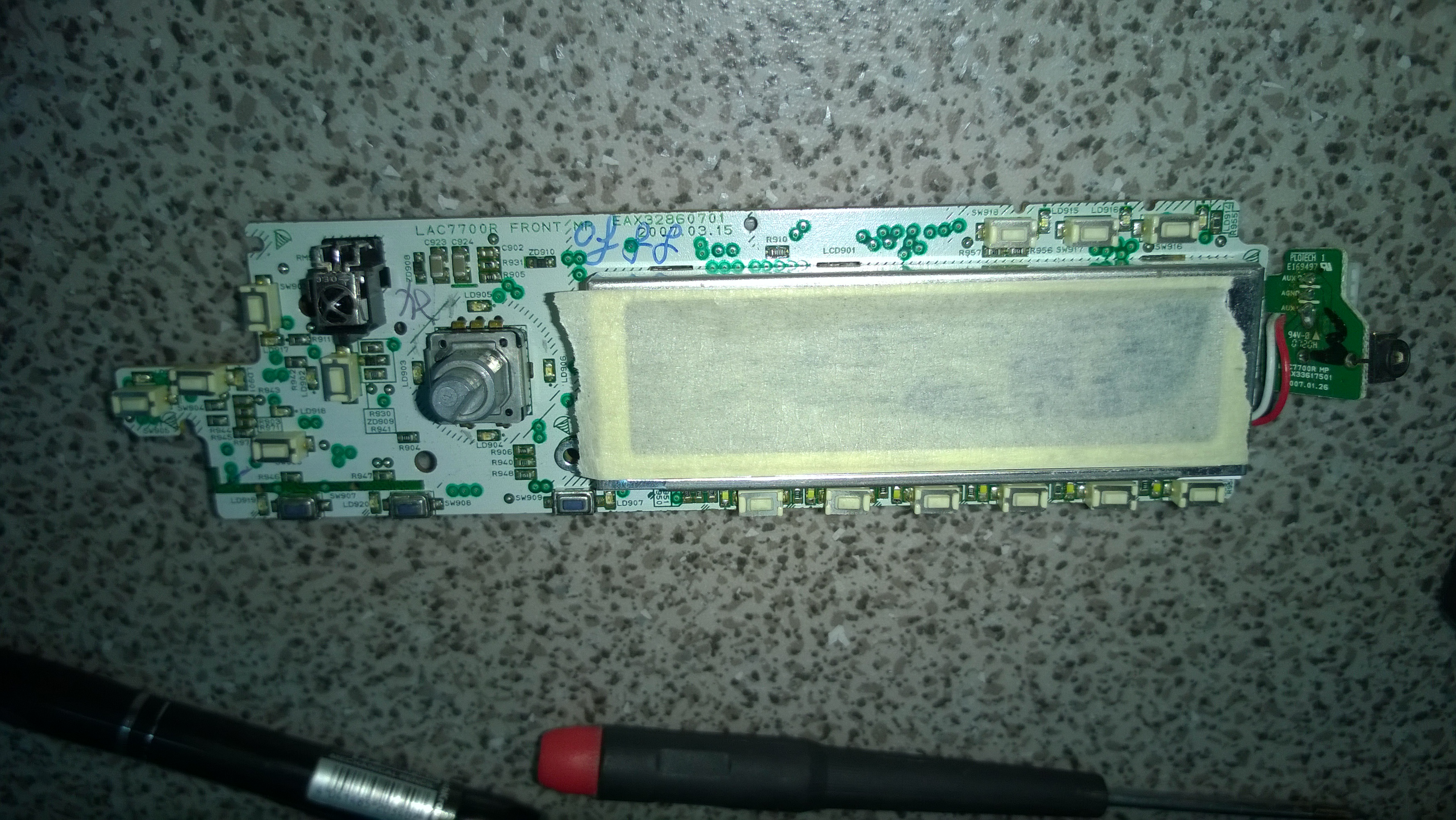

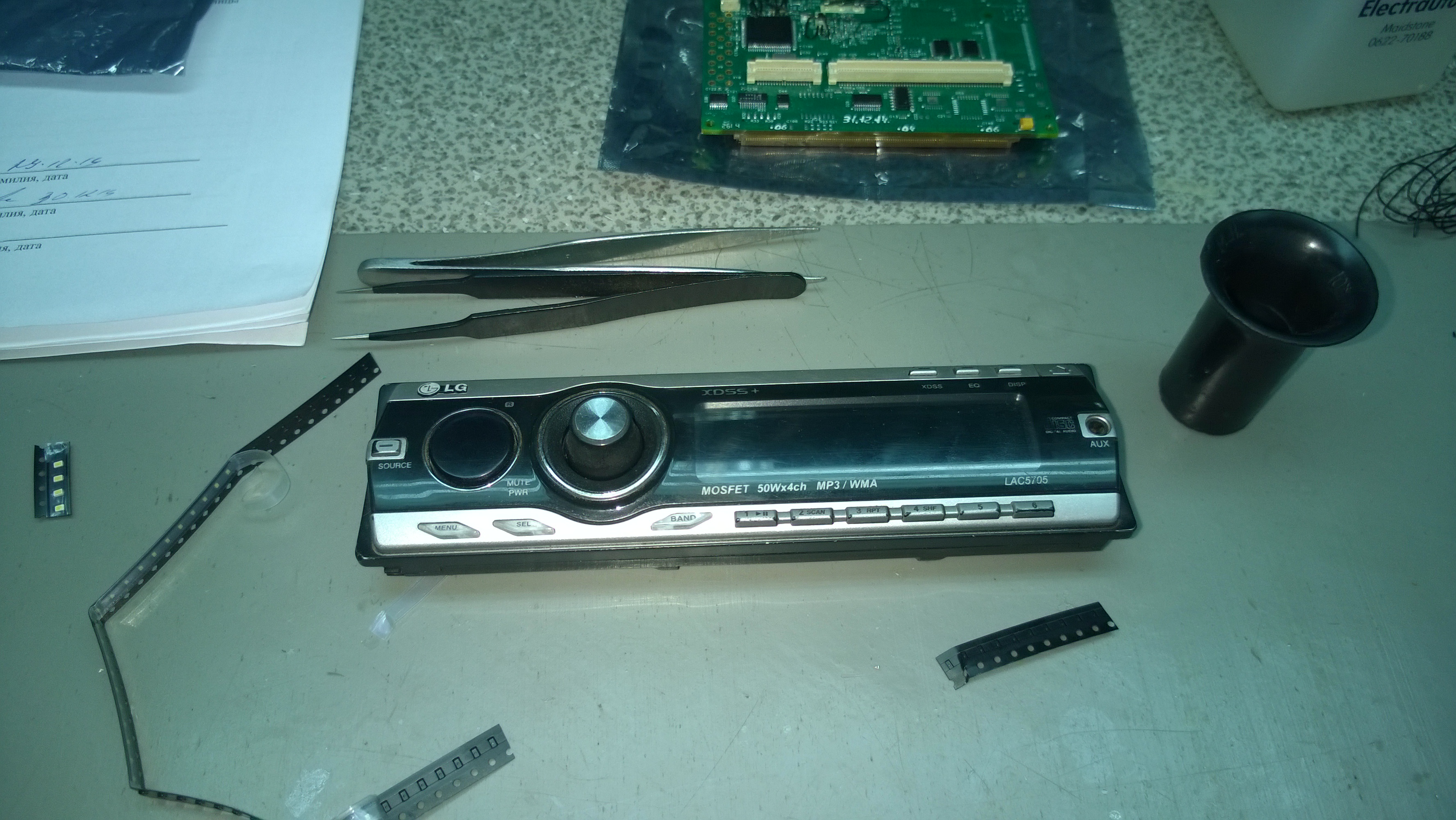

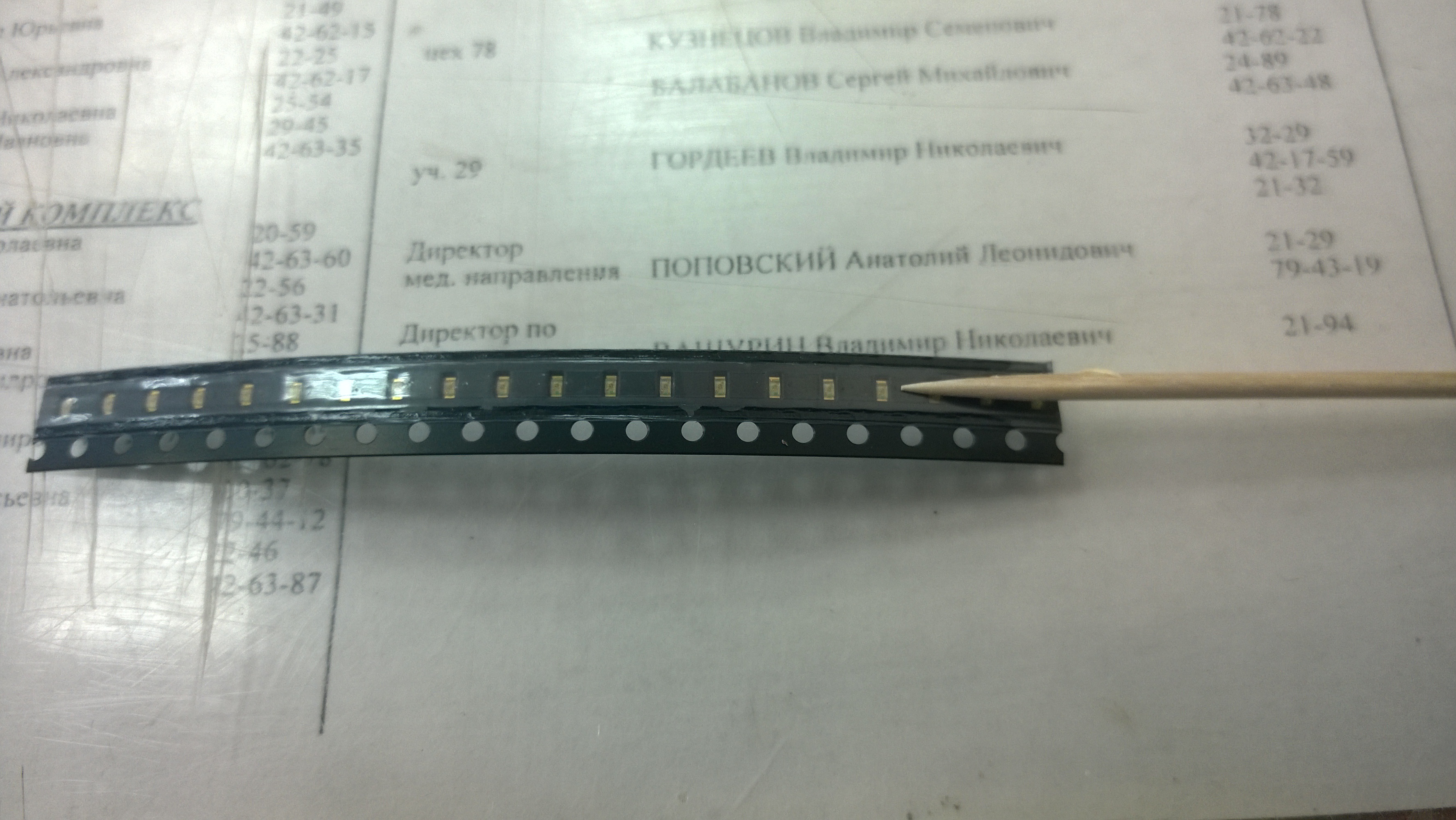

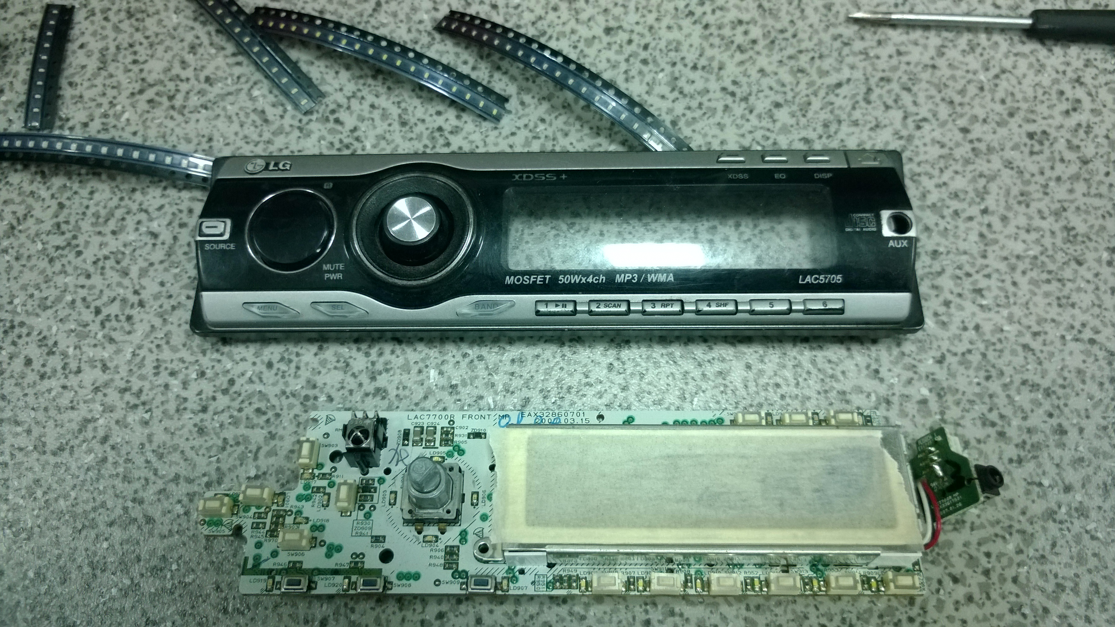

Была магнитола с зеленой подсветкой панели
Стала
ID:	45511   Нажмите на изображение для увеличения
ID:	45512   Нажмите на изображение для увеличения
ID:	45513   Нажмите на изображение для увеличения
ID:	45514   Нажмите на изображение для увеличения
ID:	45516   Нажмите на изображение для увеличения

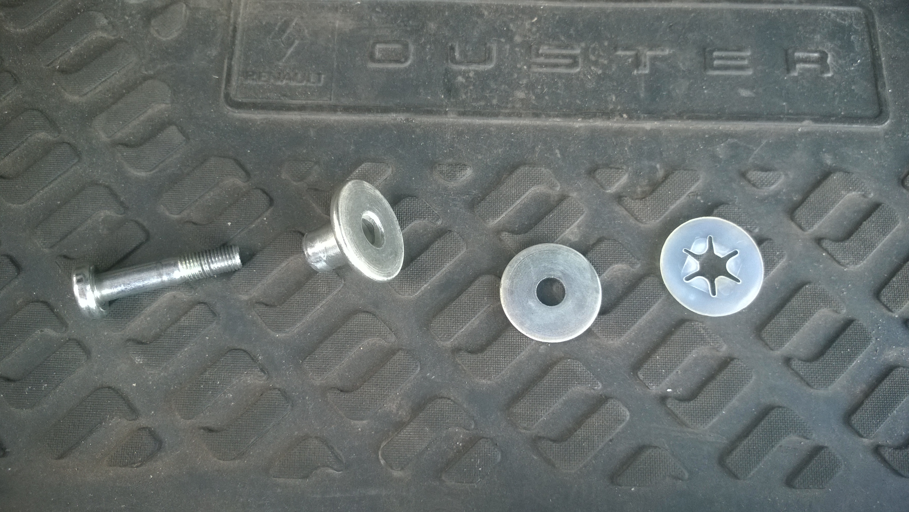

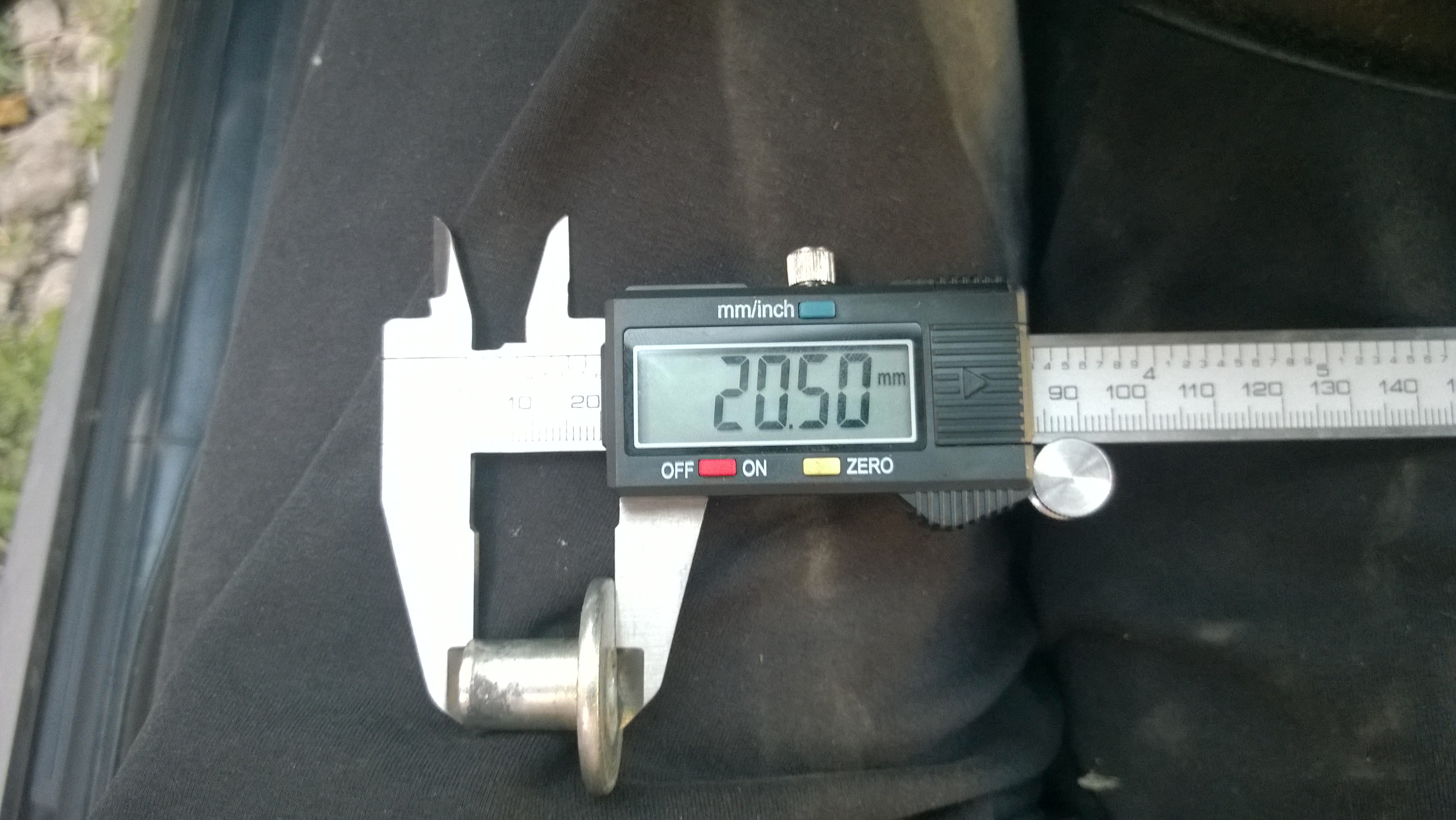

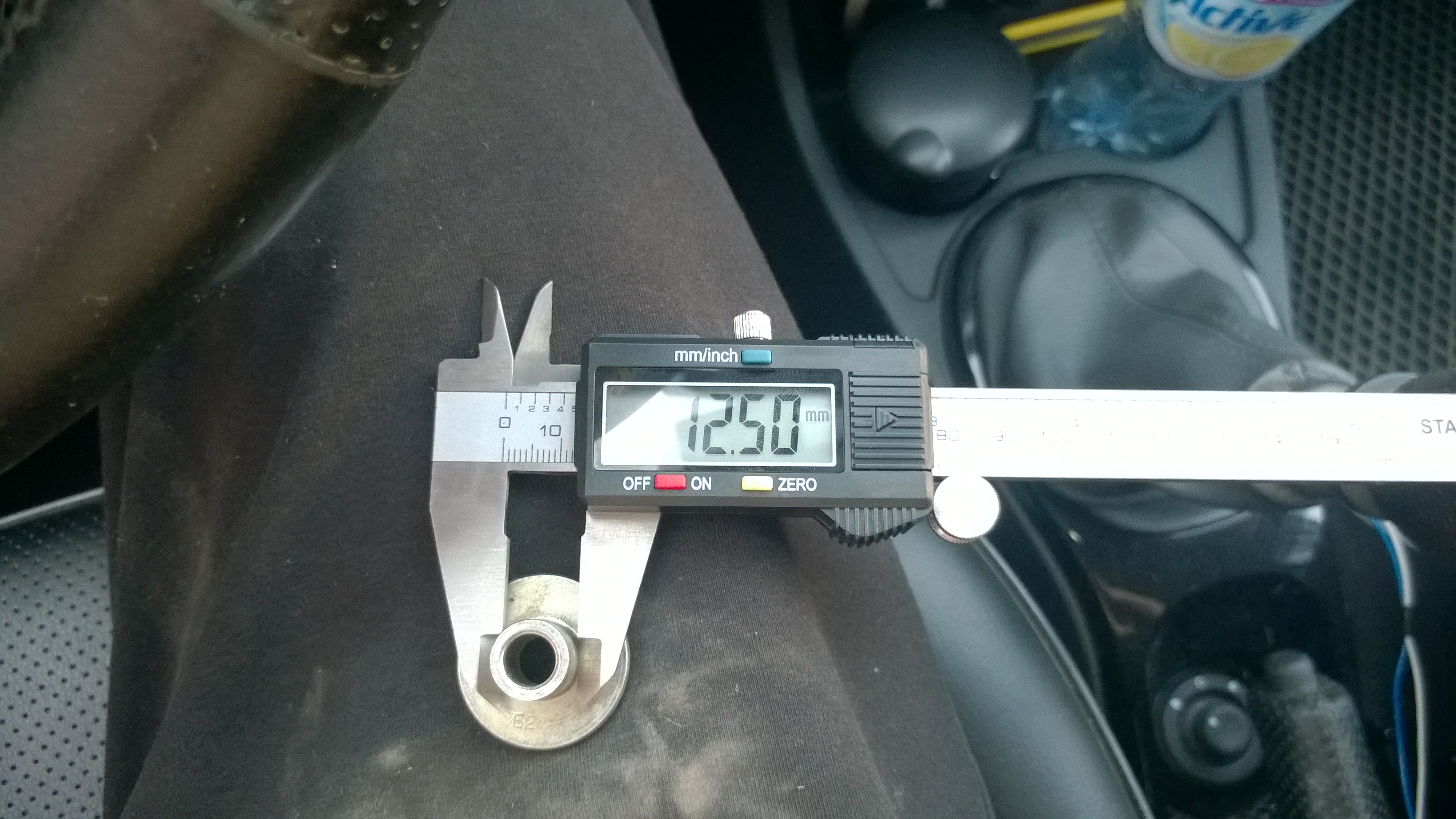

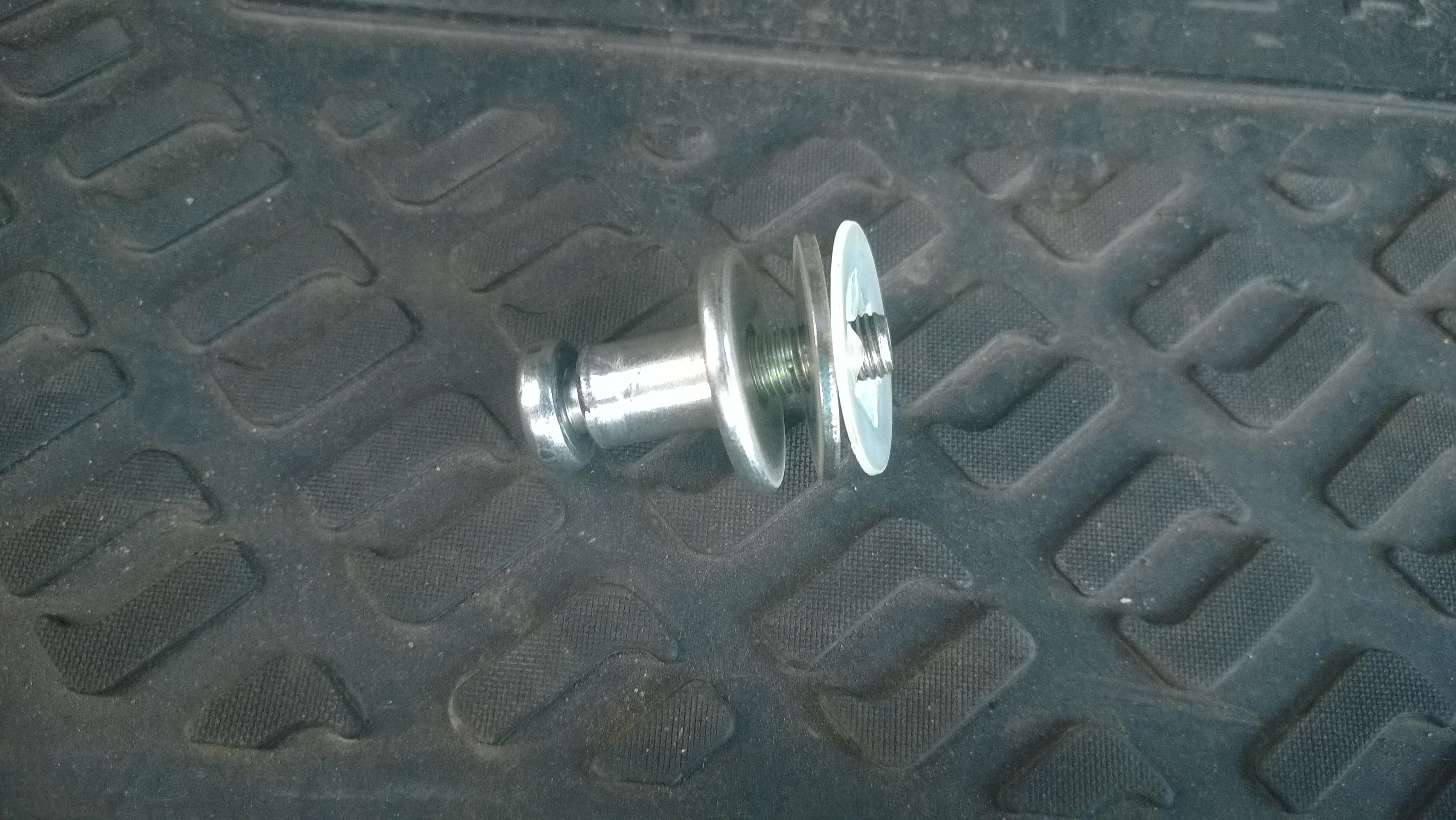

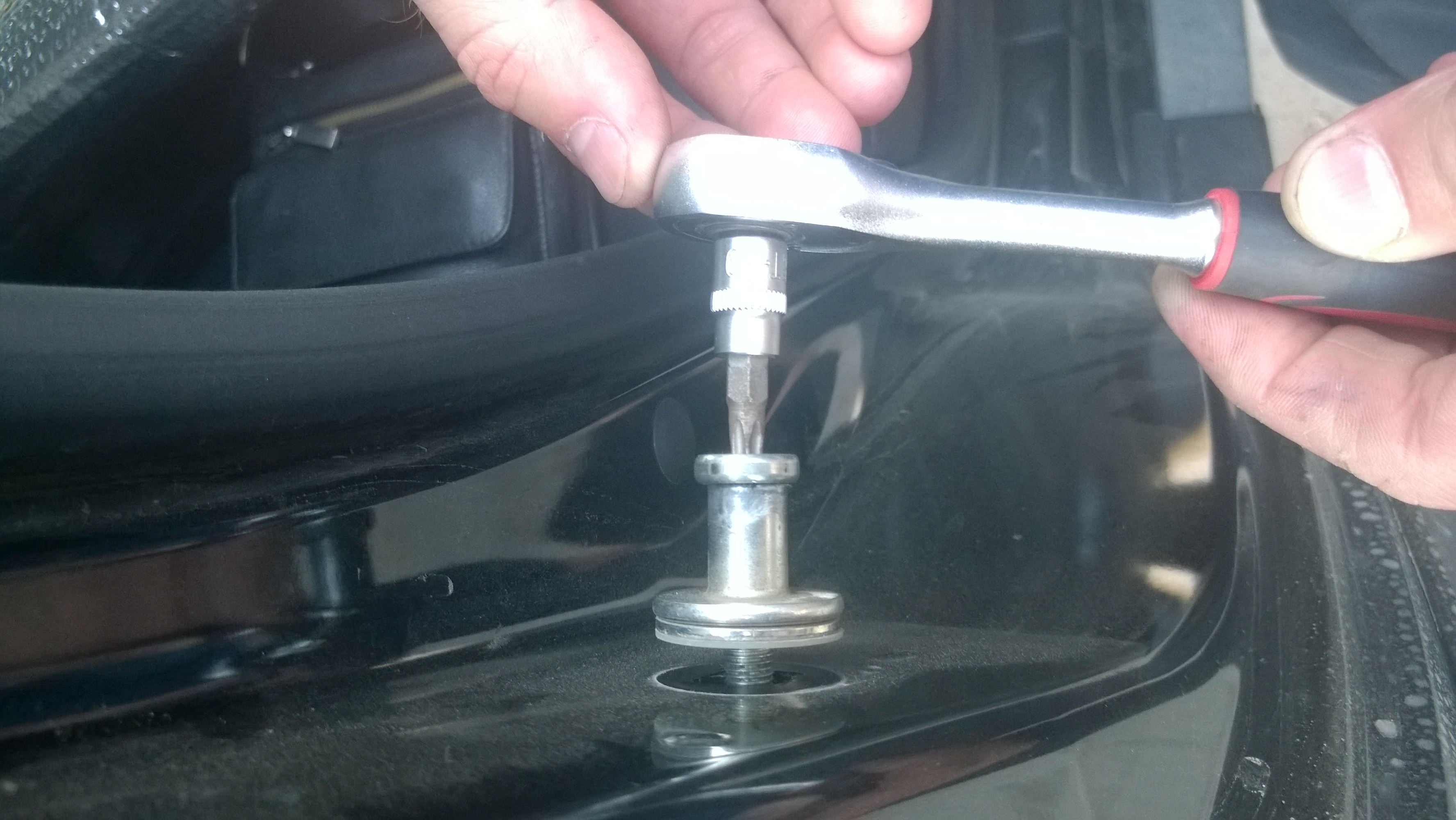

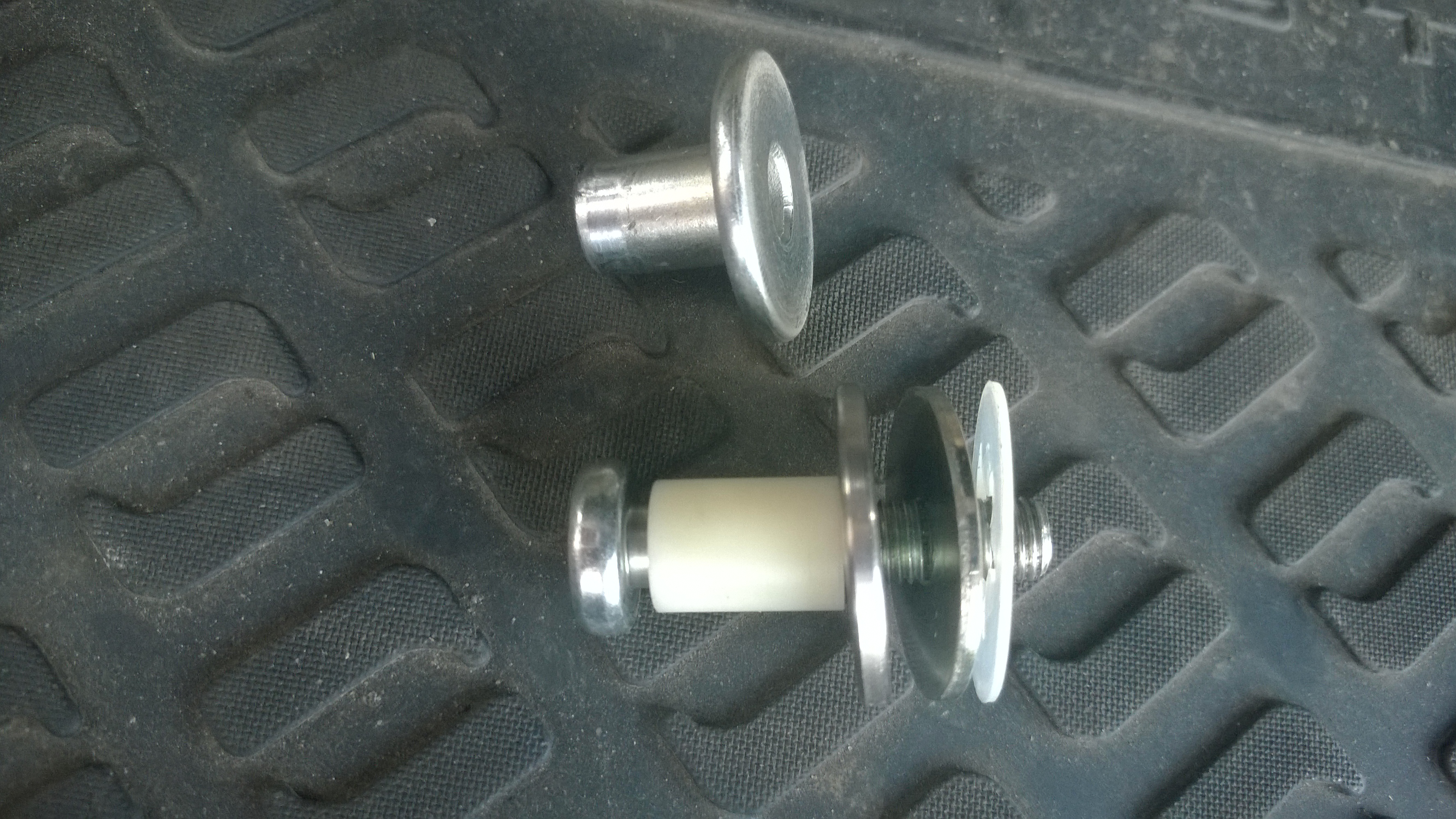

Что то давно не писал, свалился аж в конец второй страницы...
Давно планировал, но как то все забывалось, и вот все таки вспомнил и заменил втулки замков, теперь при закрывании дверей металлический стук отсутствует, но все по порядку...
Снимаем штатный фиксатор
Откручиваем торксом на 40
Разбираем на составляющие
Замеряем фиксатор
Переносим снятые размеры на чертеж (только разбиваем деталь на две состовляющие)
Немного токарки и получаем капролоновые втулки и шайбы из нержавеющей стали
Меняем штатный фиксатор на выточенные детали
Так выглядит установленное
Вроде слышно разницу, к сожалению слух у мну не музыкальный
