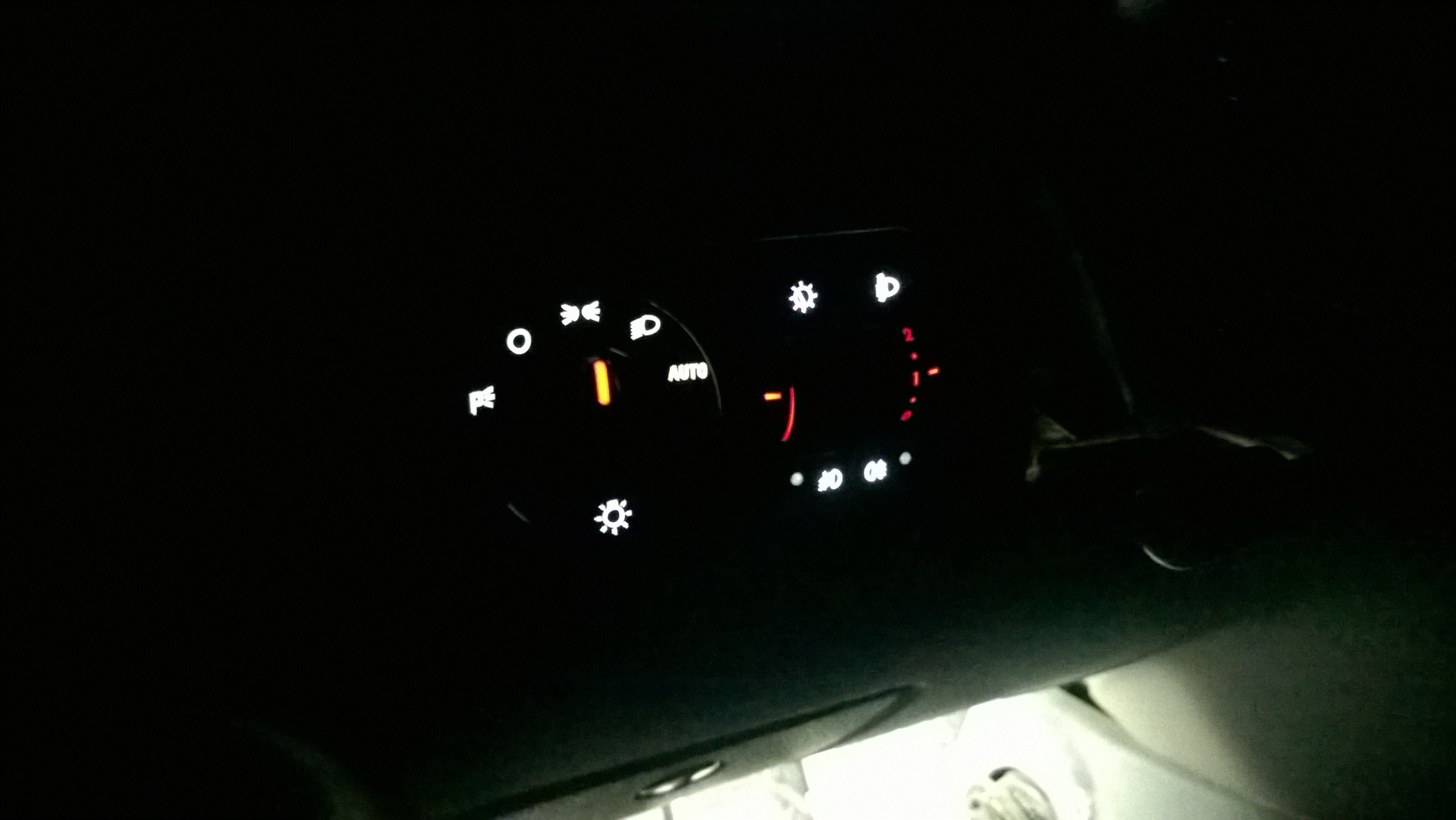

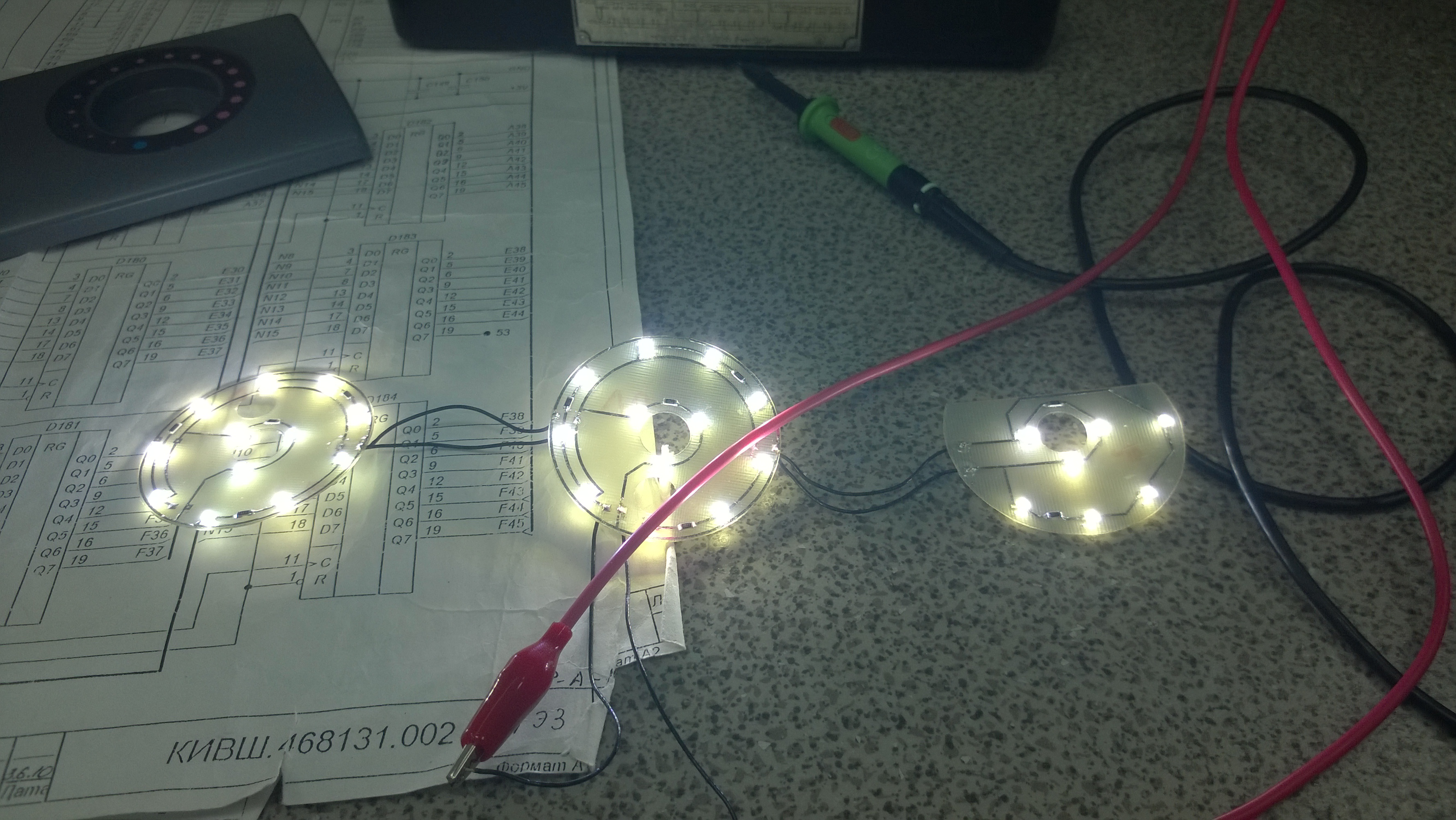

По умолчанию УАЗ-Патриот

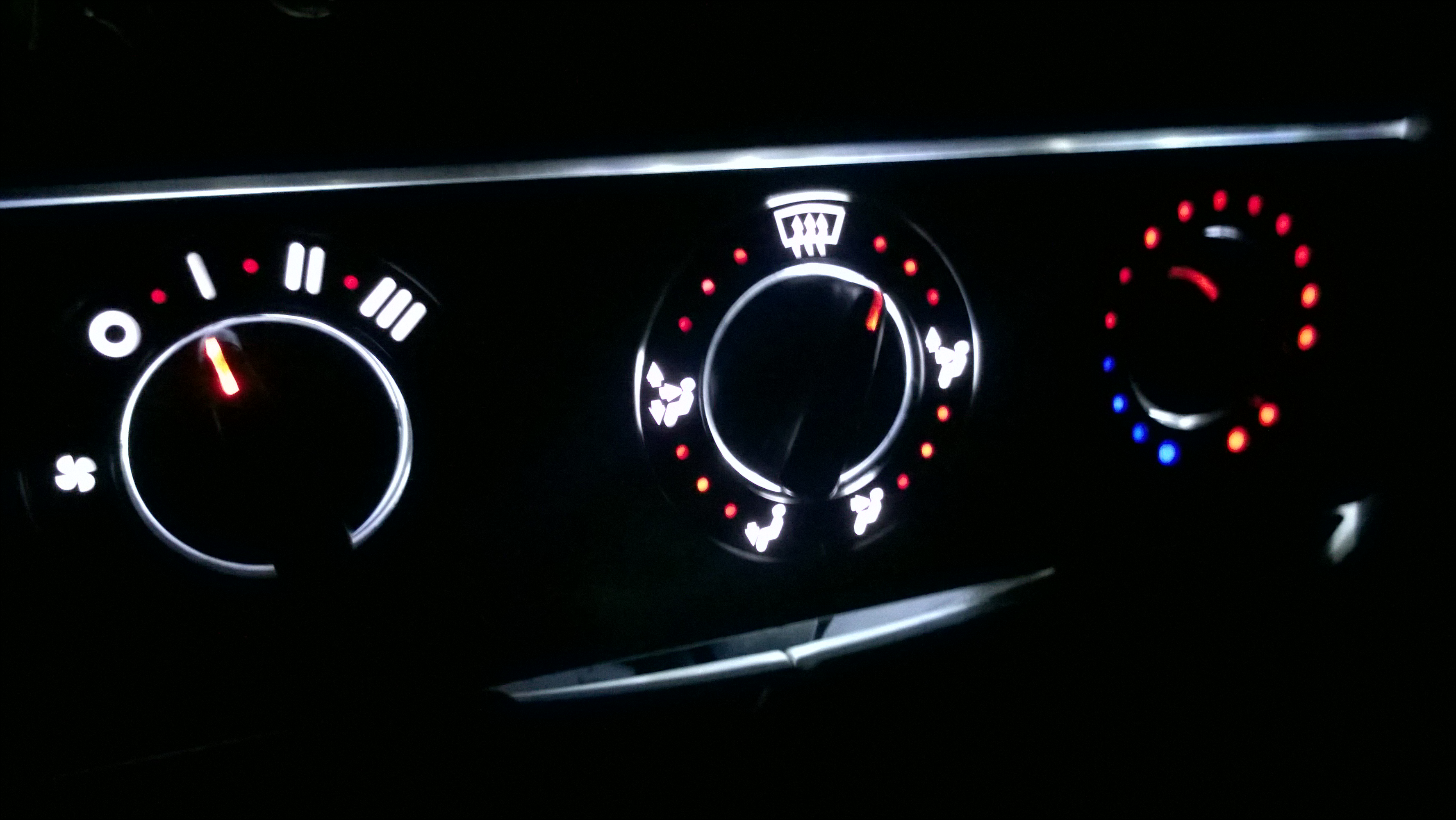

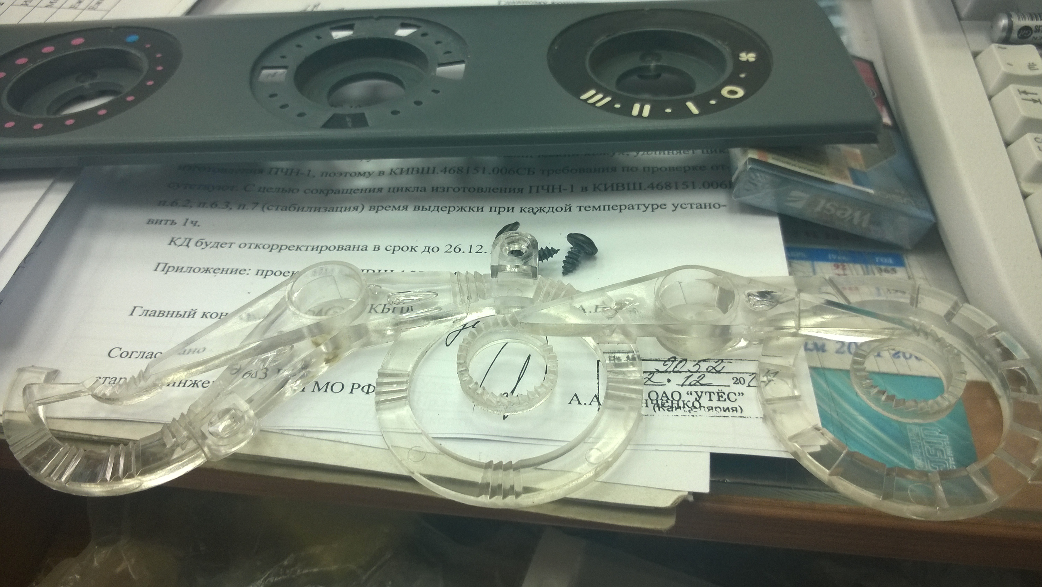

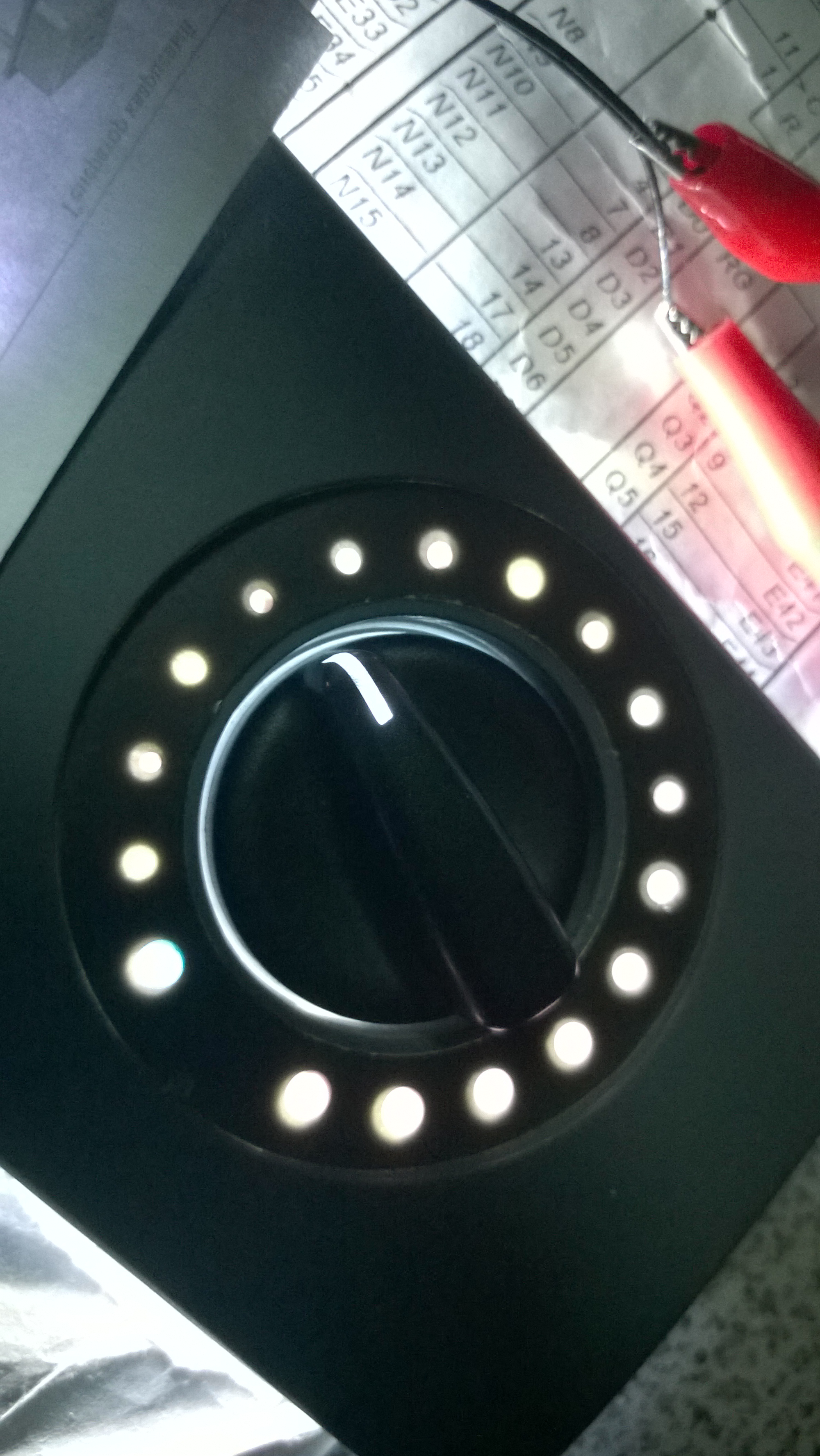

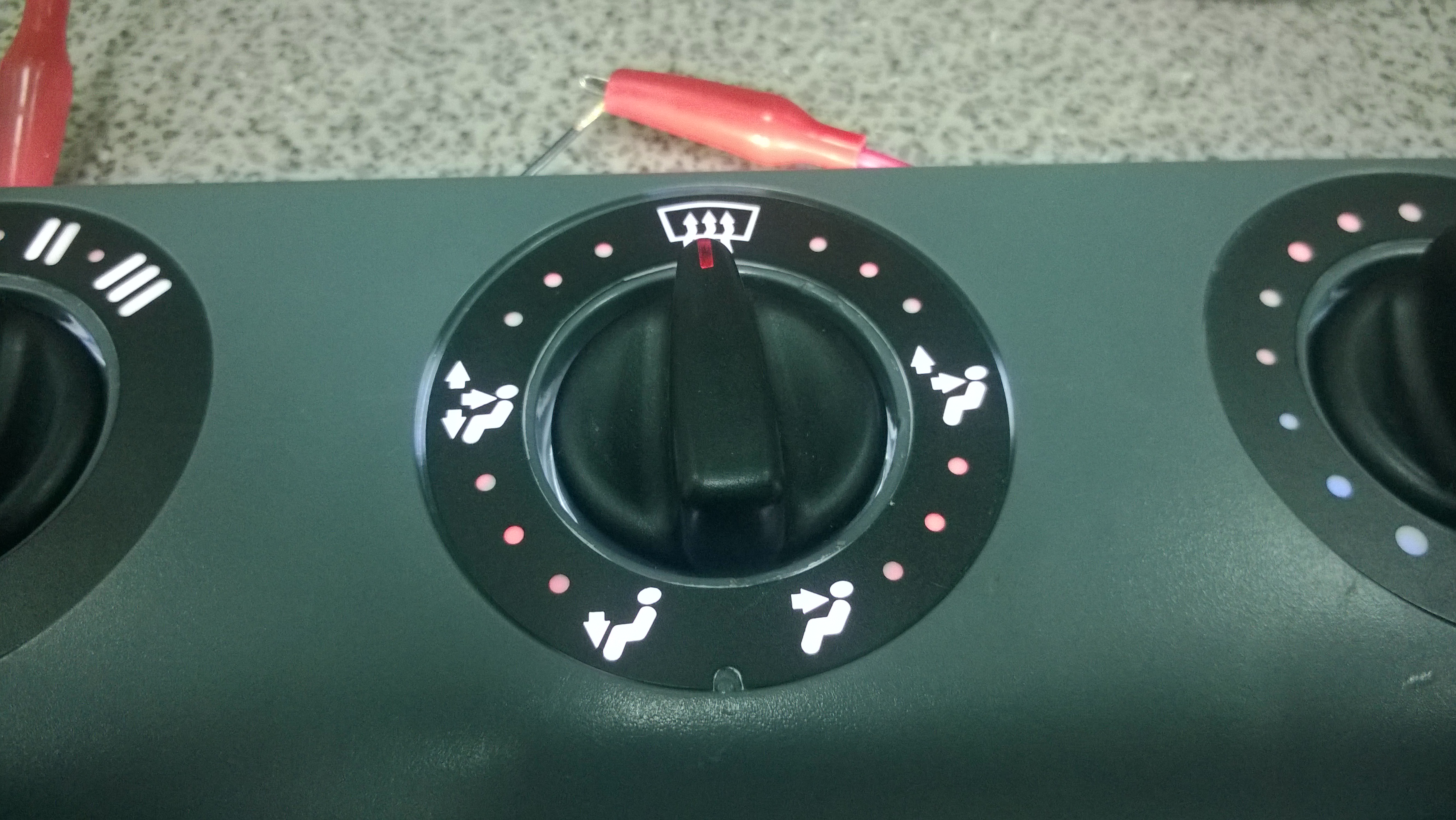

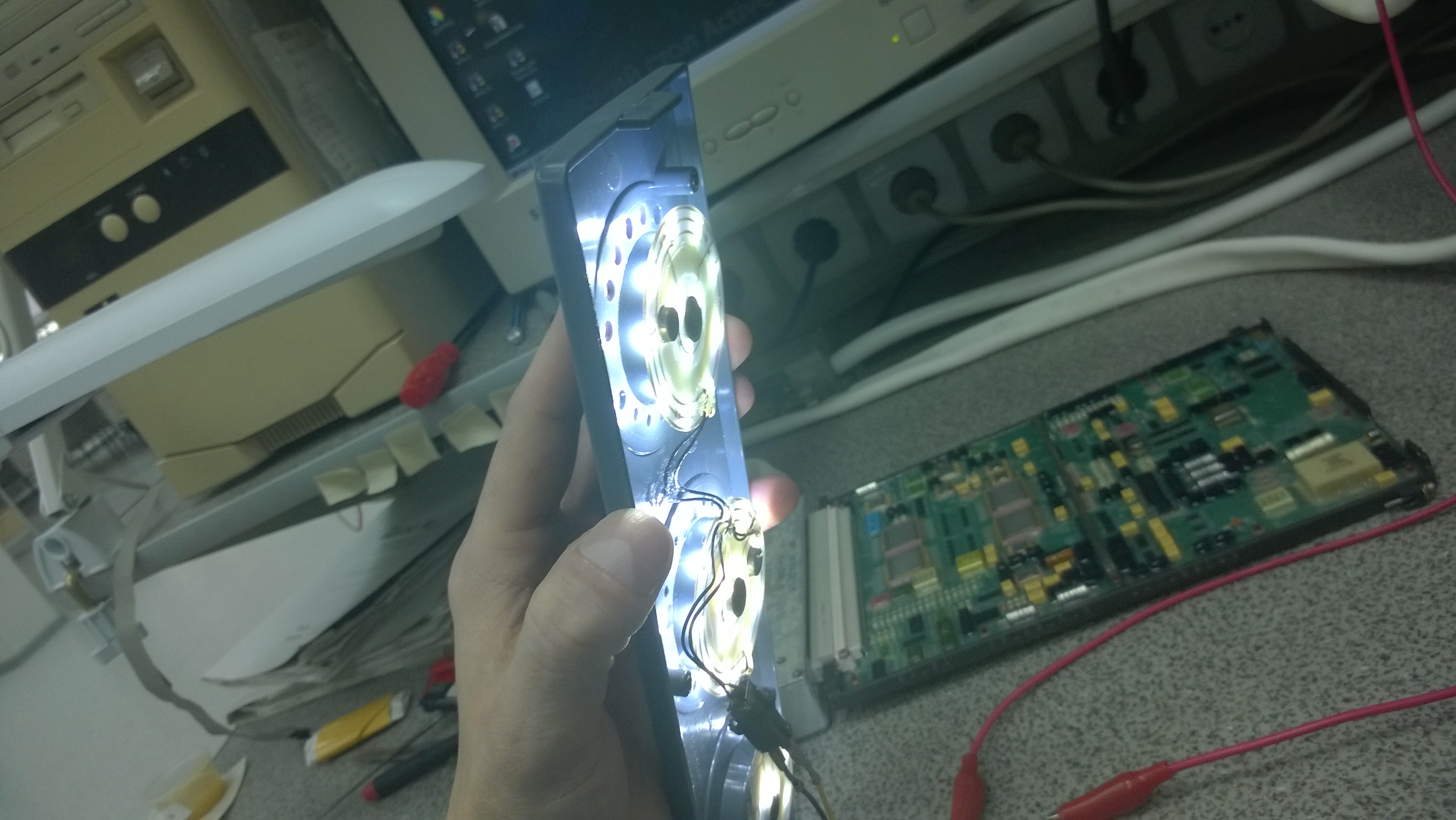

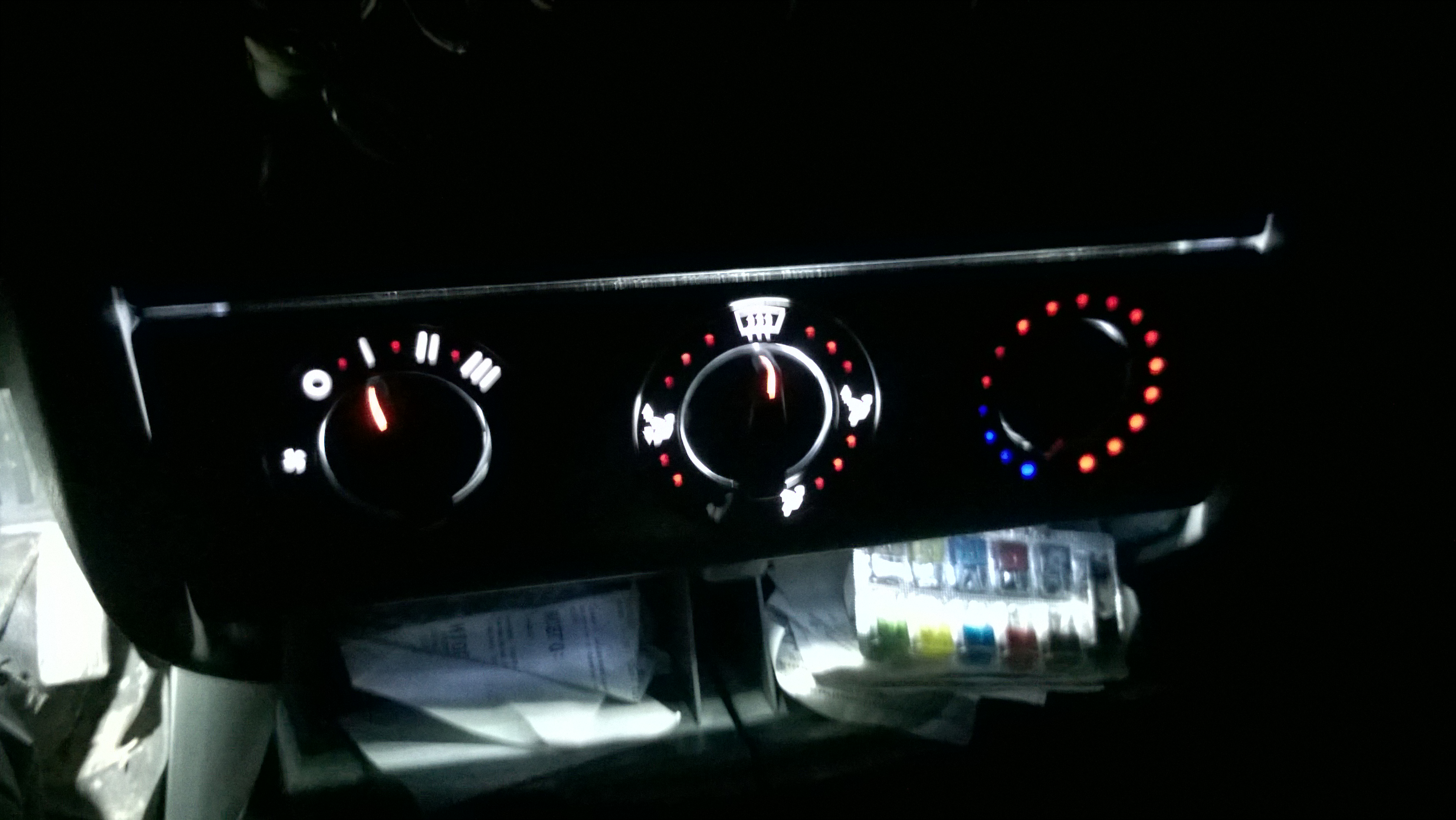

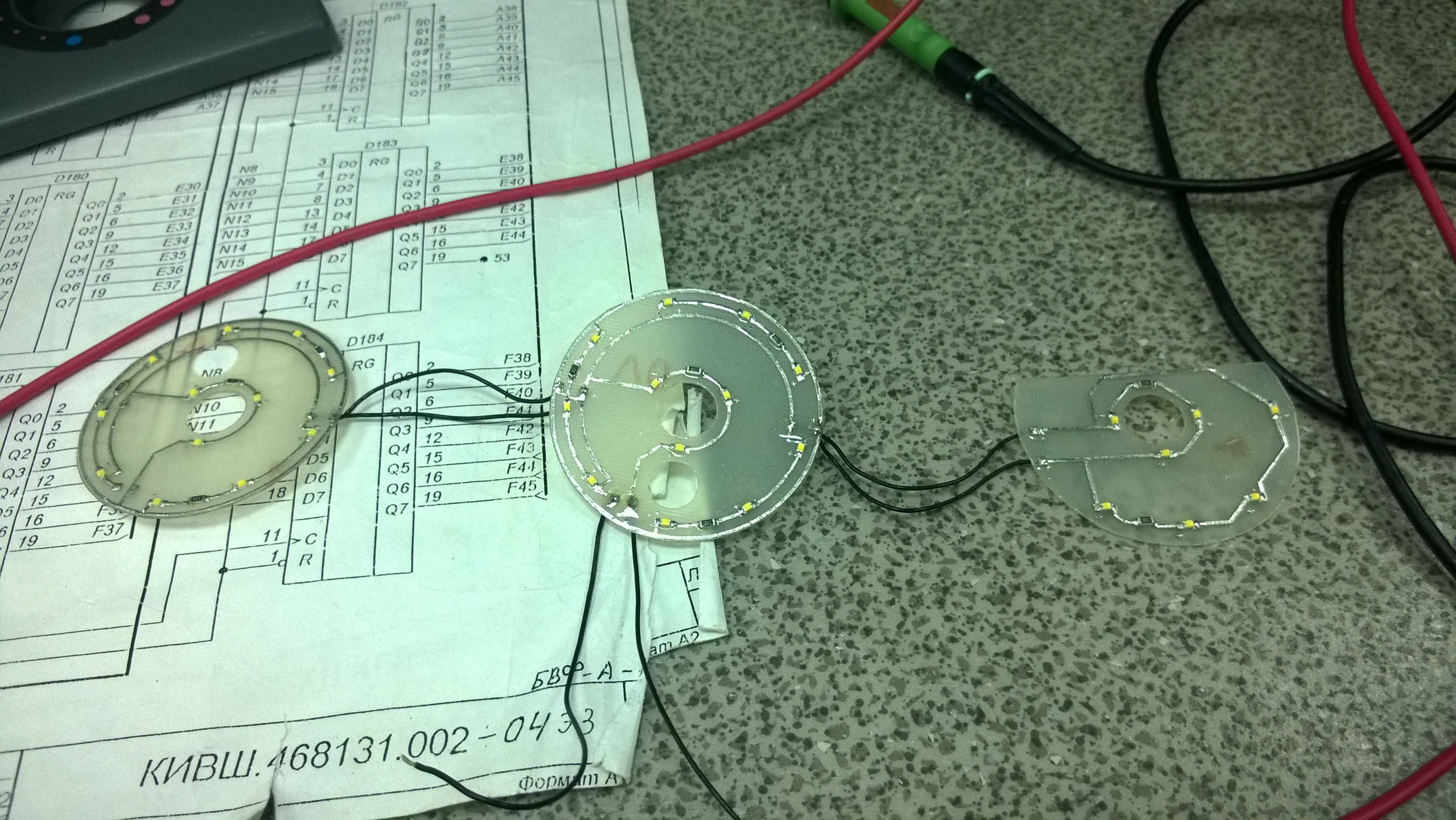

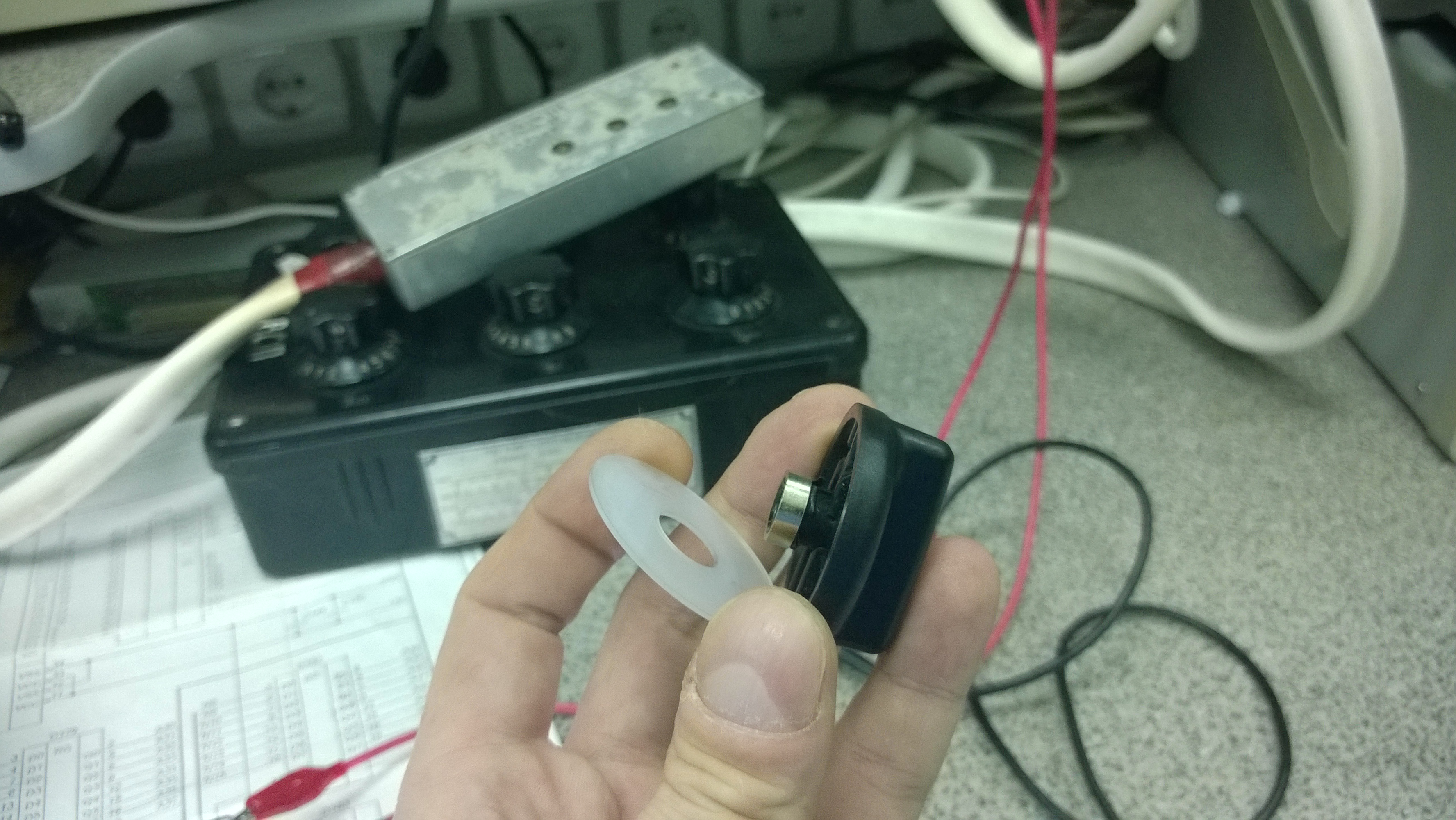

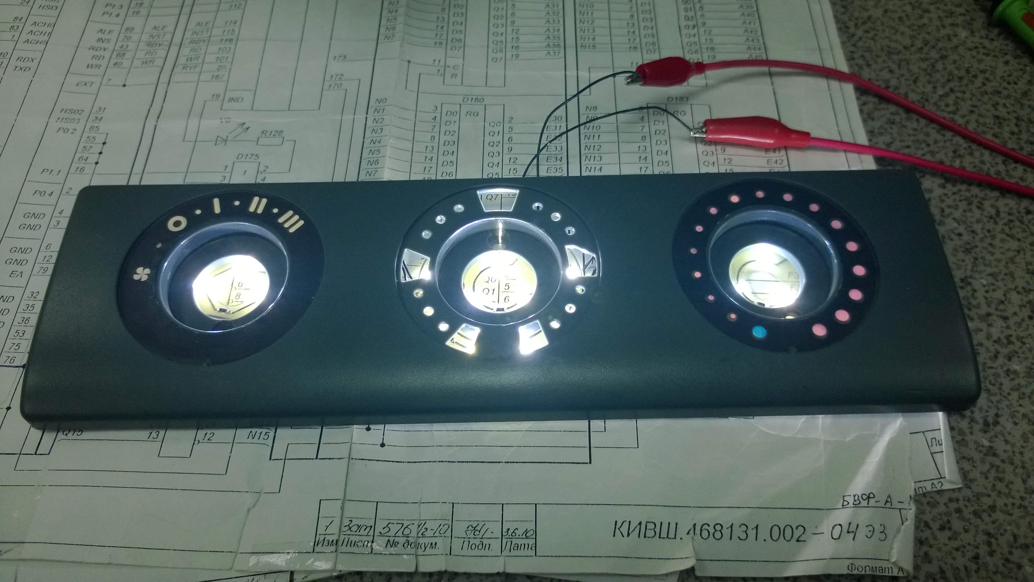

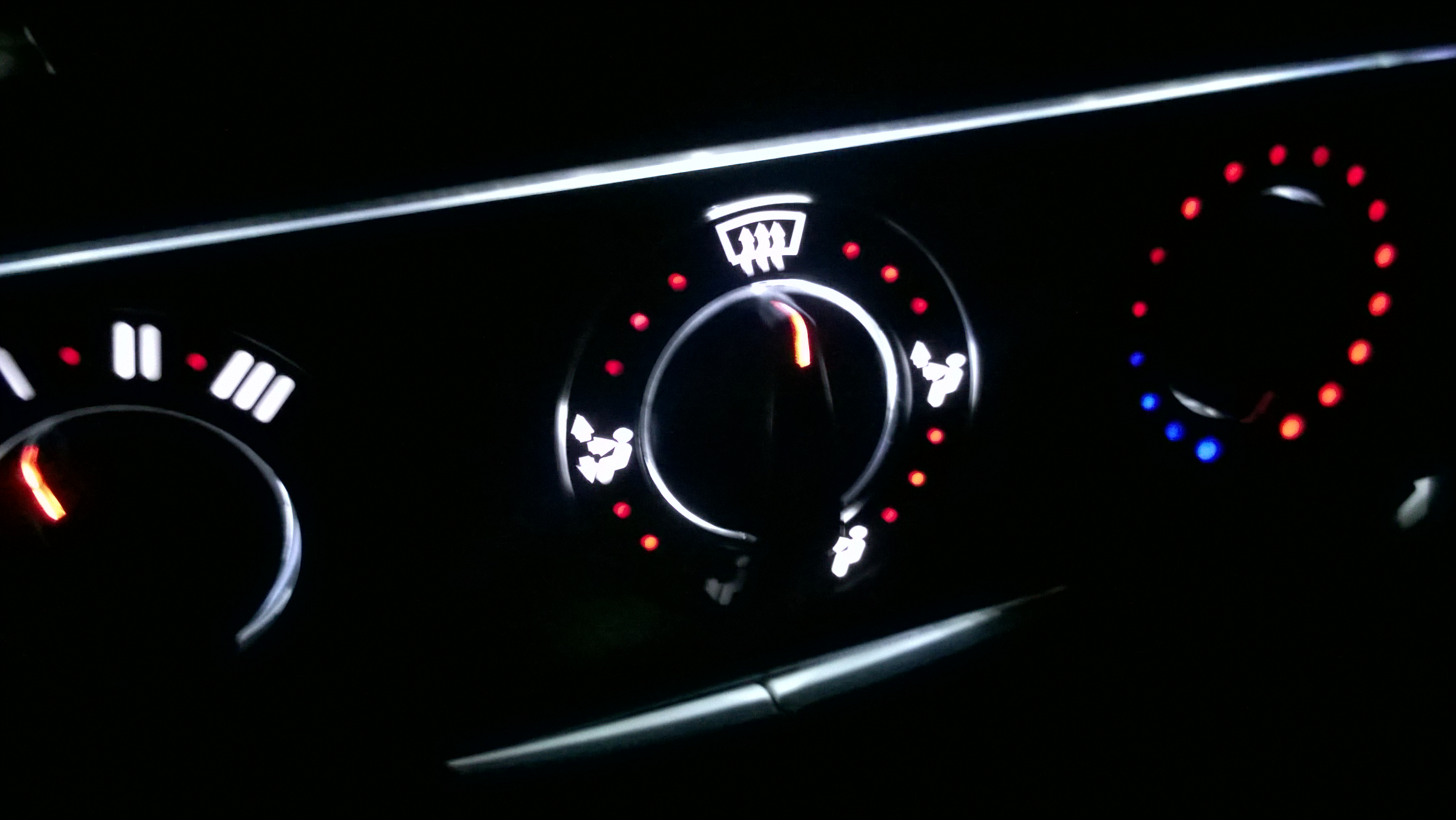

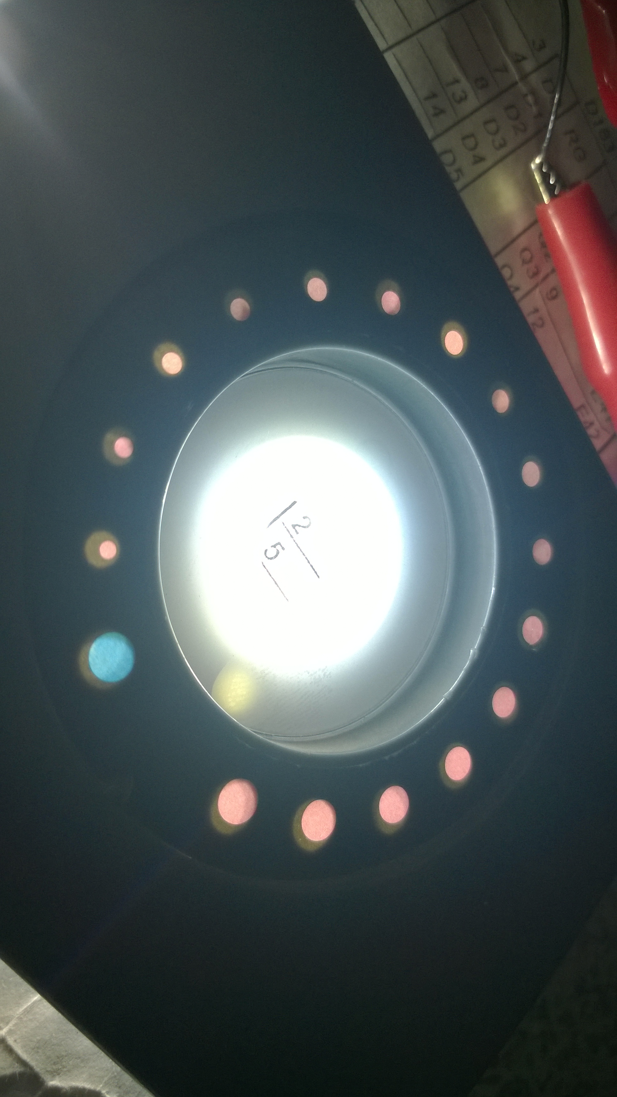

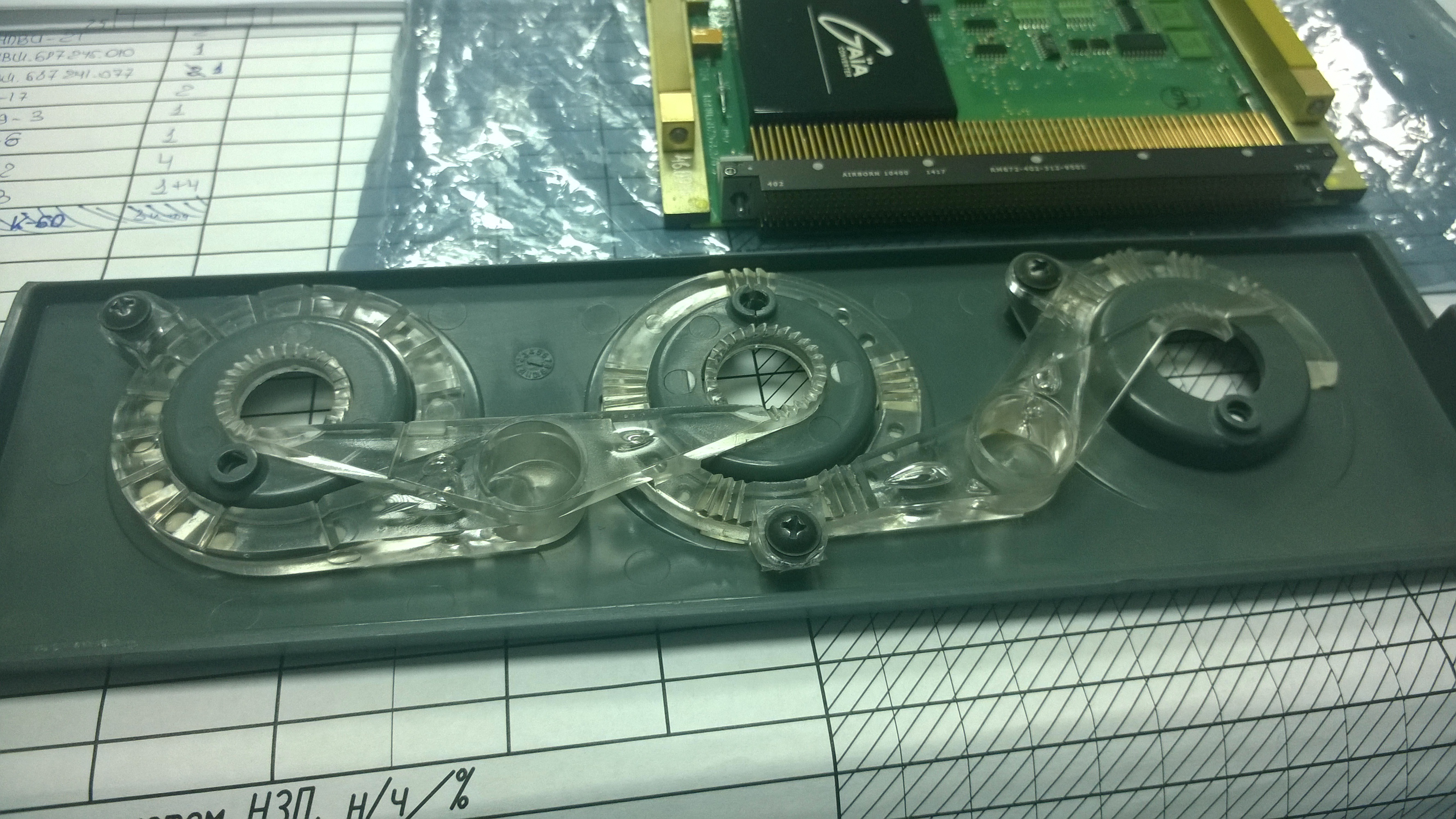

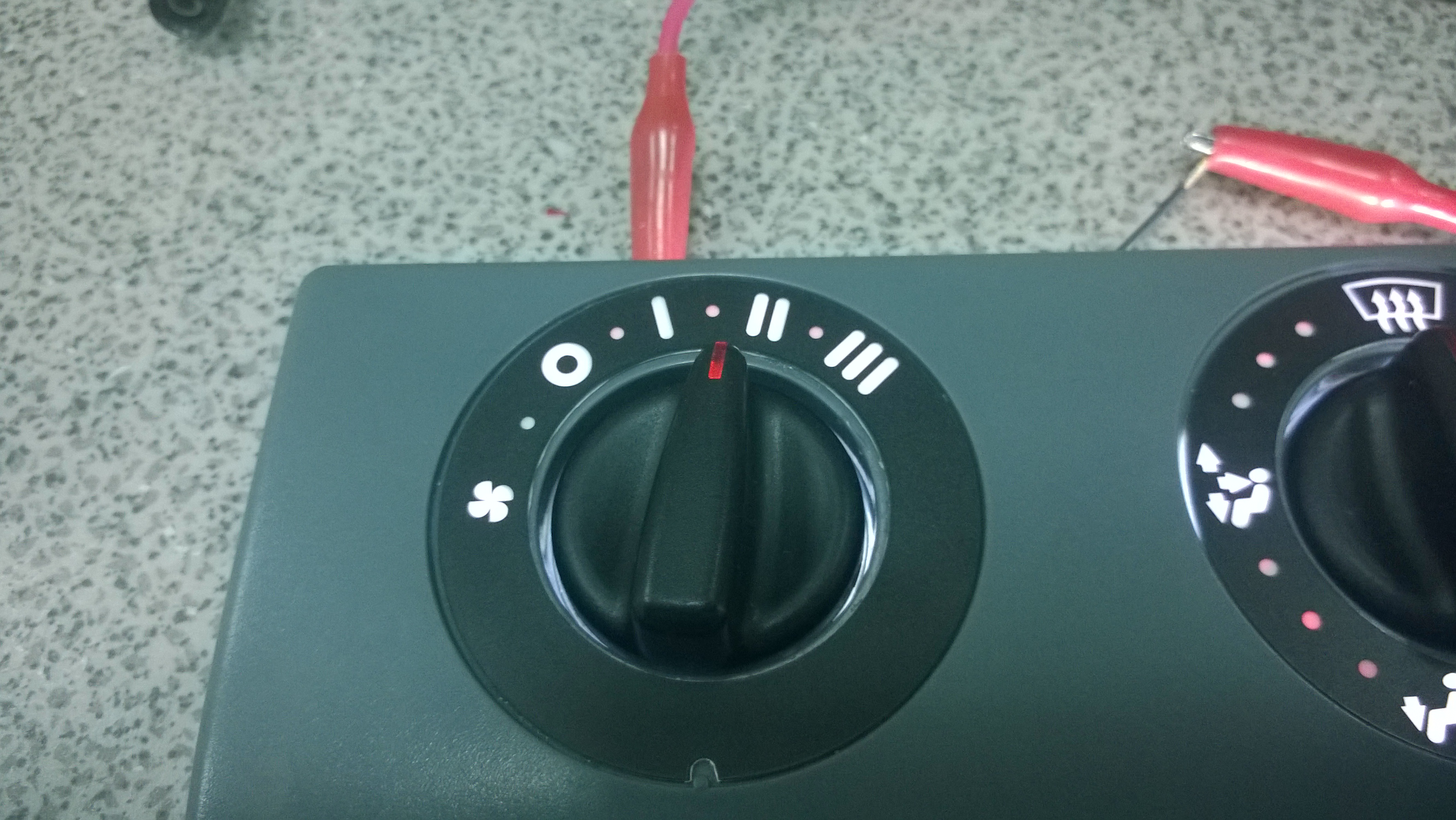

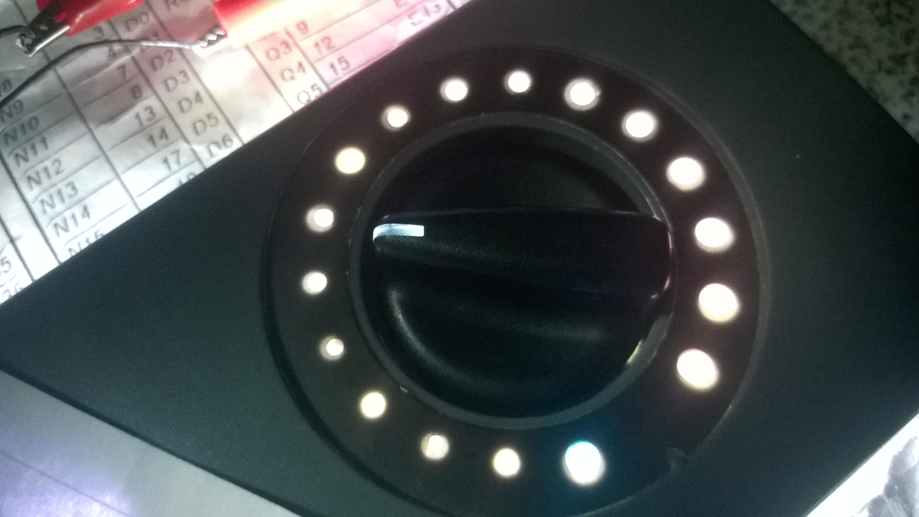

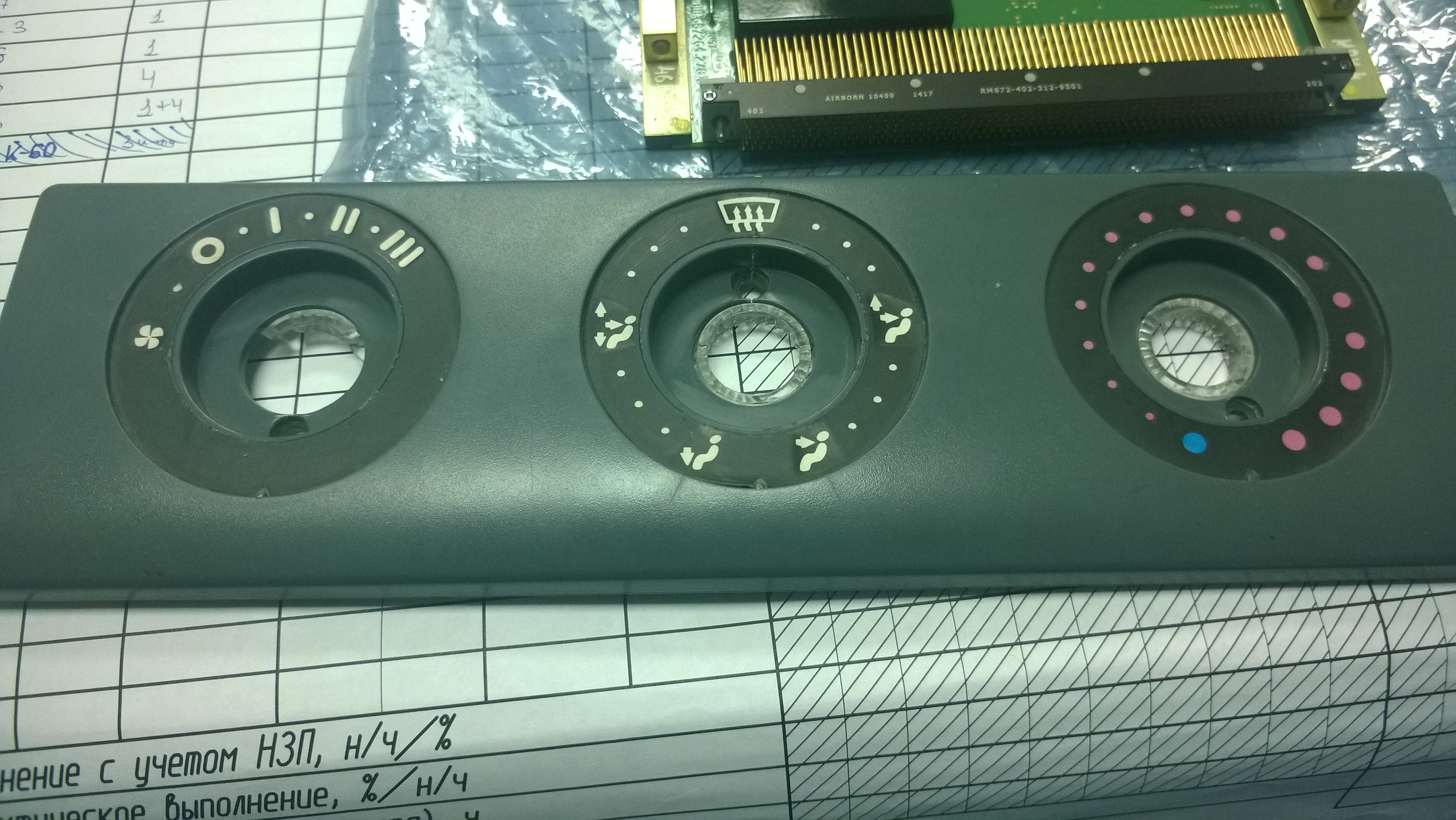

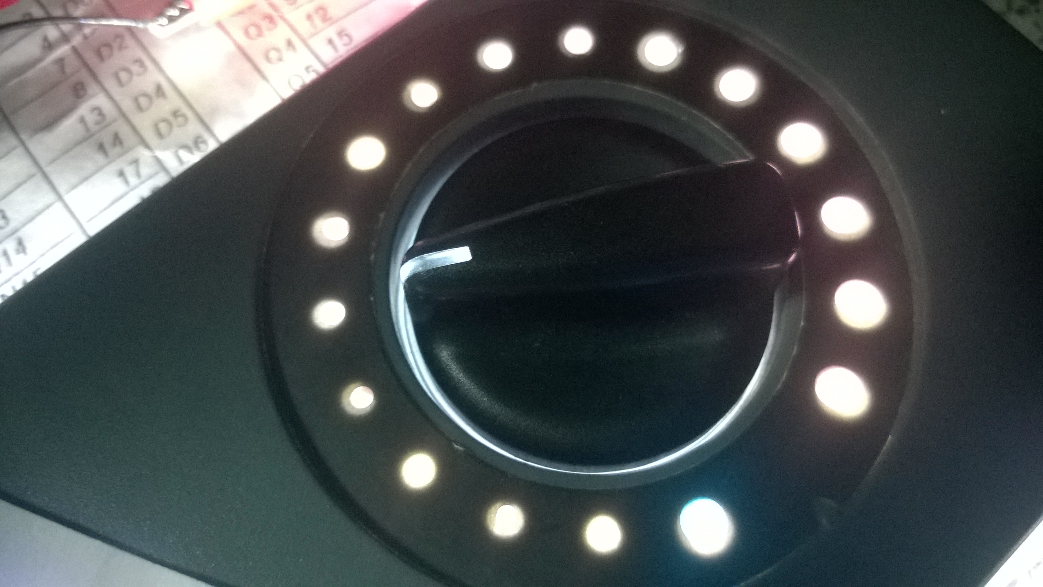

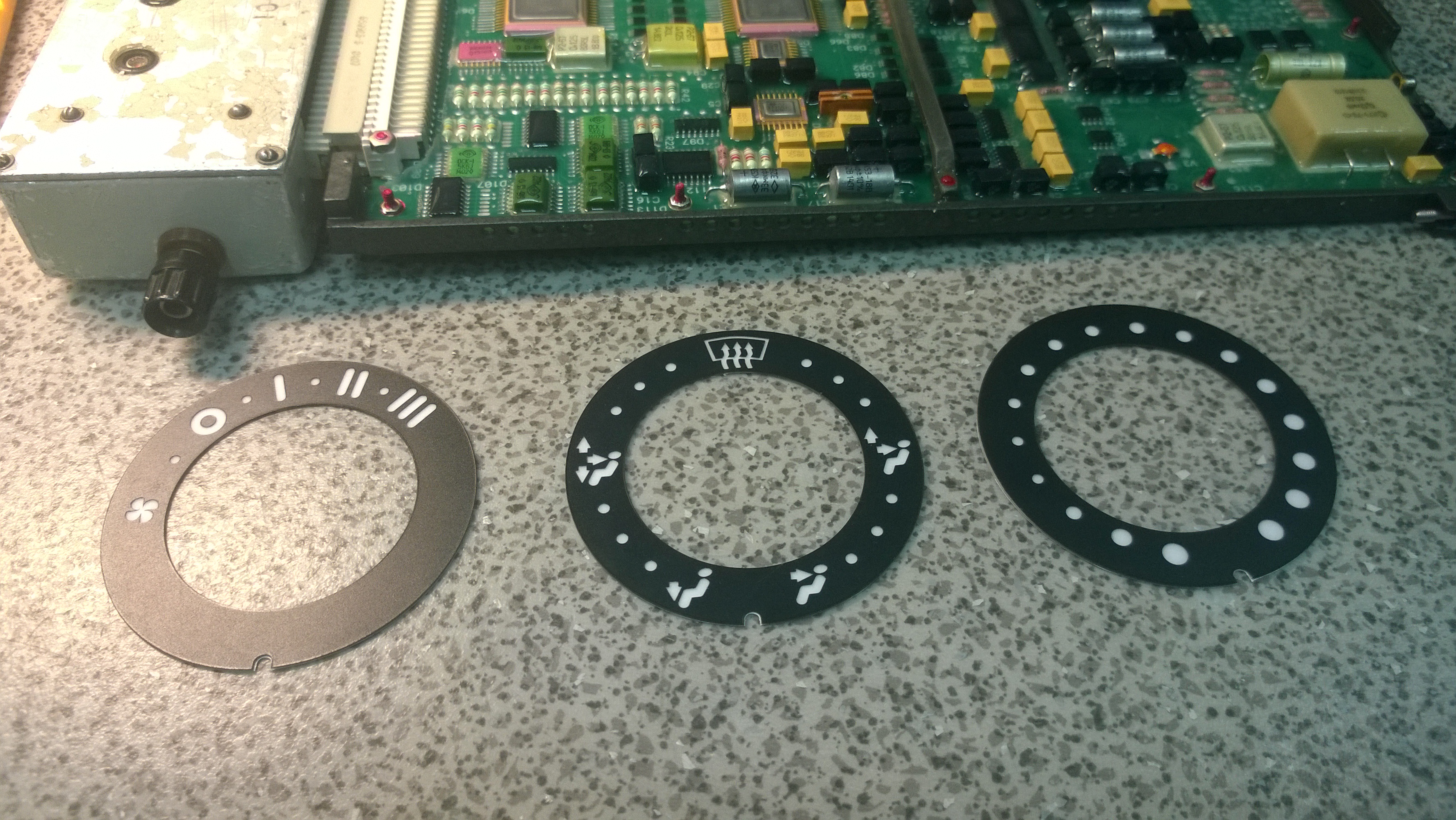

Давно не писал, тут чтобы не потерять квалификацию и поднабраться опыта по изготовлению скинов немного поработал...
Блок управления климатом с наклеенными бумажными скинами (вид штатного исполнения)
В подсветке стоит две лампочки, распределение идет через светофтльтр
Нафиг светофильтр и лампочки, ставим платы со светодиодами
Для подсветки ручек по периметру на платах ставлю по три светика и под ручку делаю светофильтр
Без светофильтра под ручкой
Светофильтр установлен
Использую лазерную гравировку делаем скины
На платах только белые светики, изменение цвета добиваемся витражной пленкой...
В итоге
Параллельно изменил подсветку блока управления освещением (так же и подсветка ног, на фото видно)

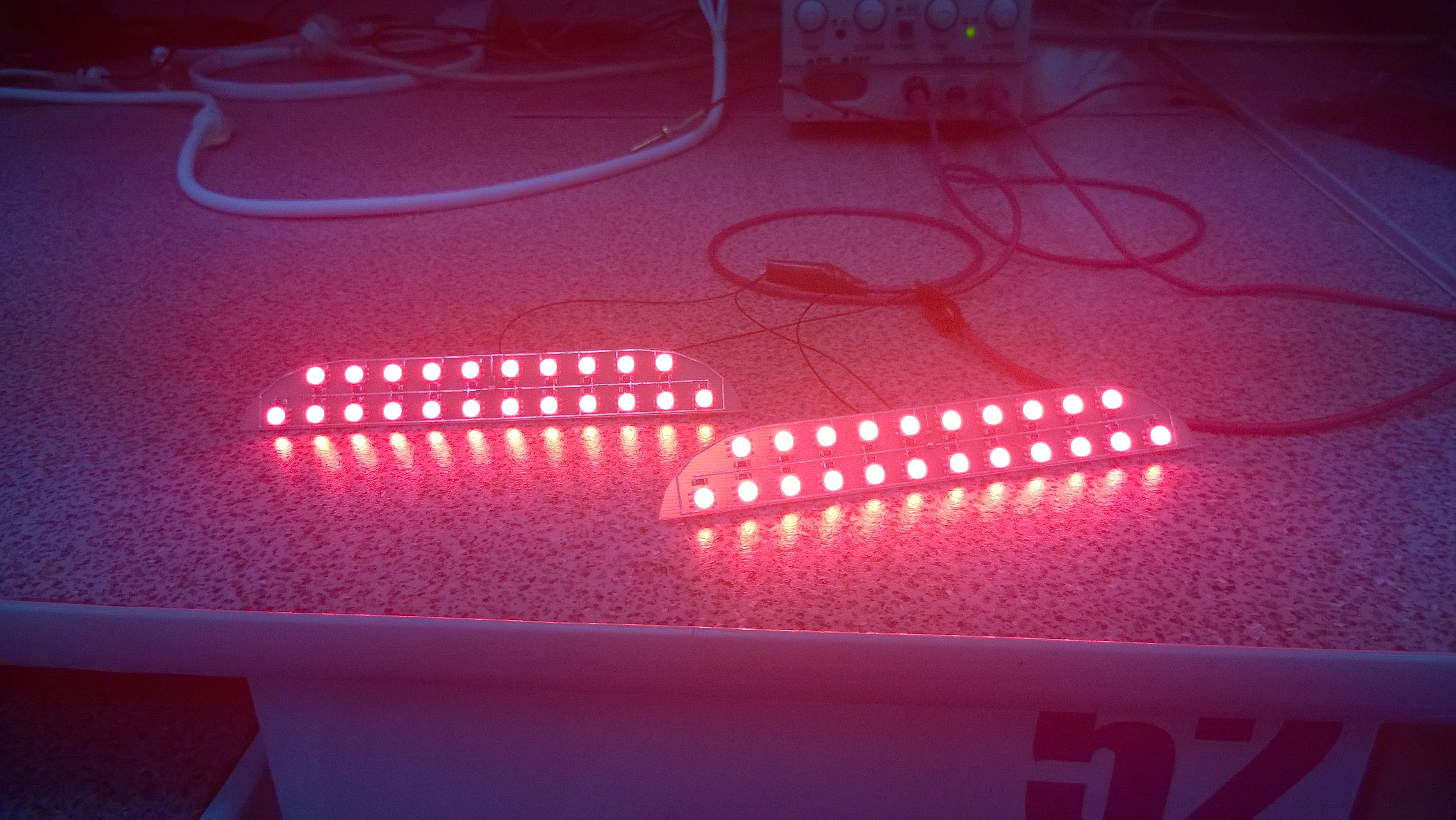

Старый 20.02.2015, 20:16   #639
Доп. стоп сигнал, жду блинкователь и буду окончательно ставить, а пока с лампочкой покатаюсь...
Старый 20.02.2015, 20:16   #640
Вместо задних катафотов в бампер.
