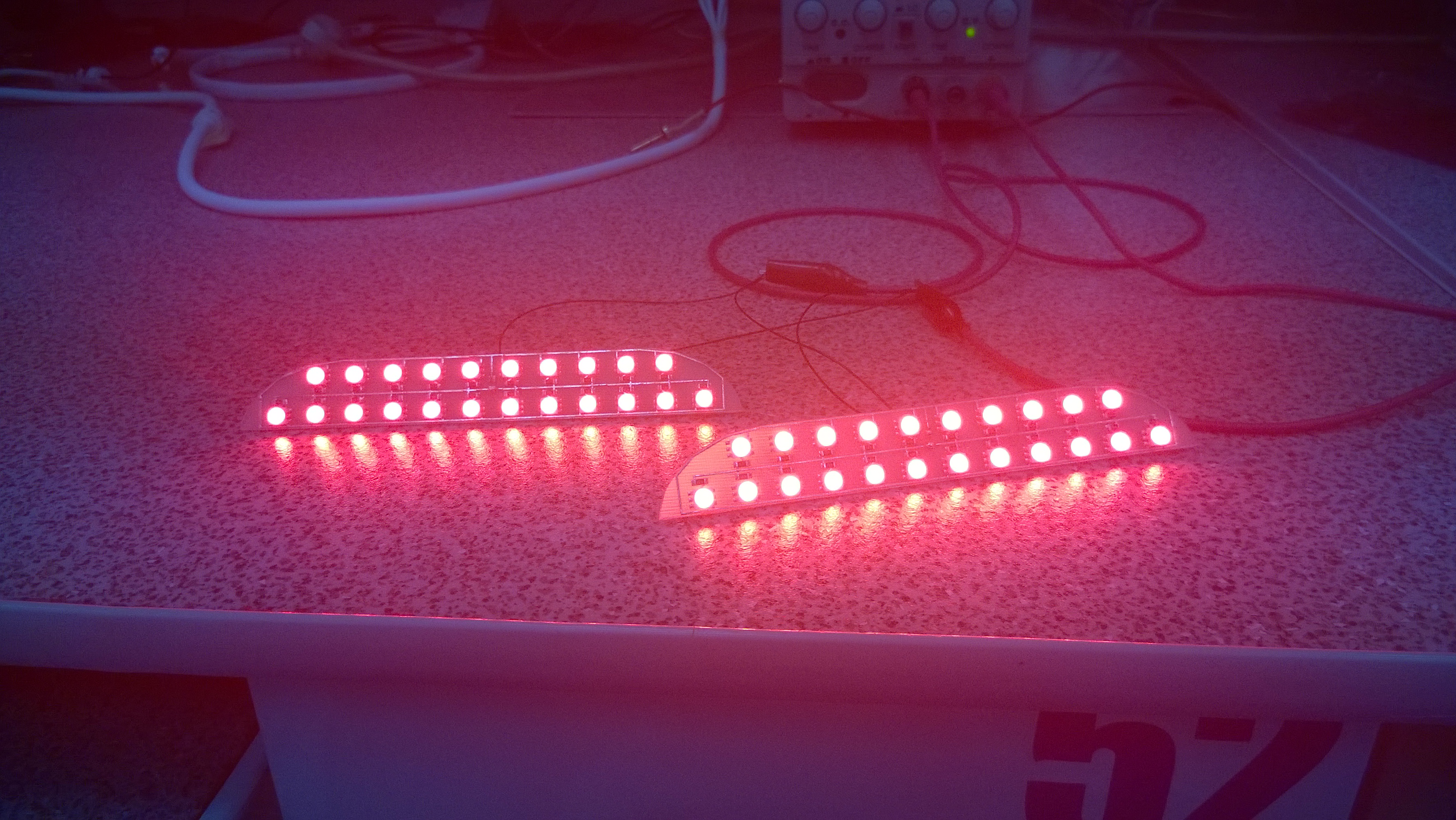

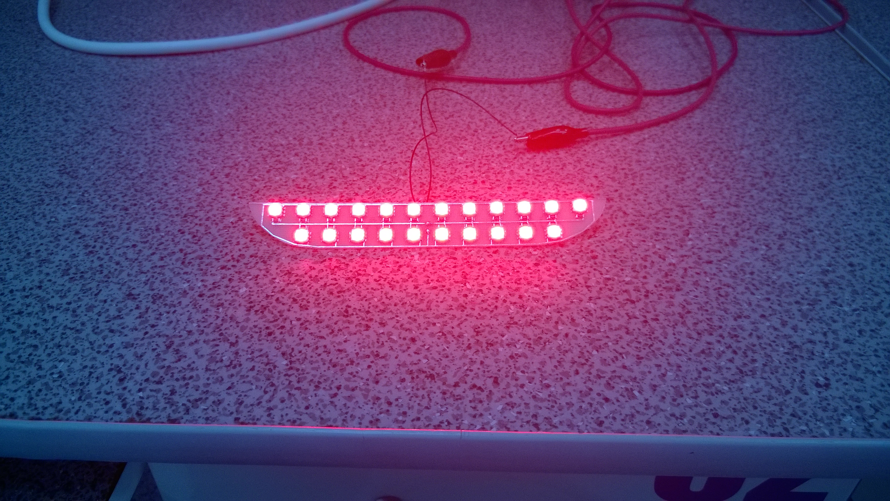

По умолчанию Светодиодный модуль + блинкователь в дополнительный стоп-сигнал

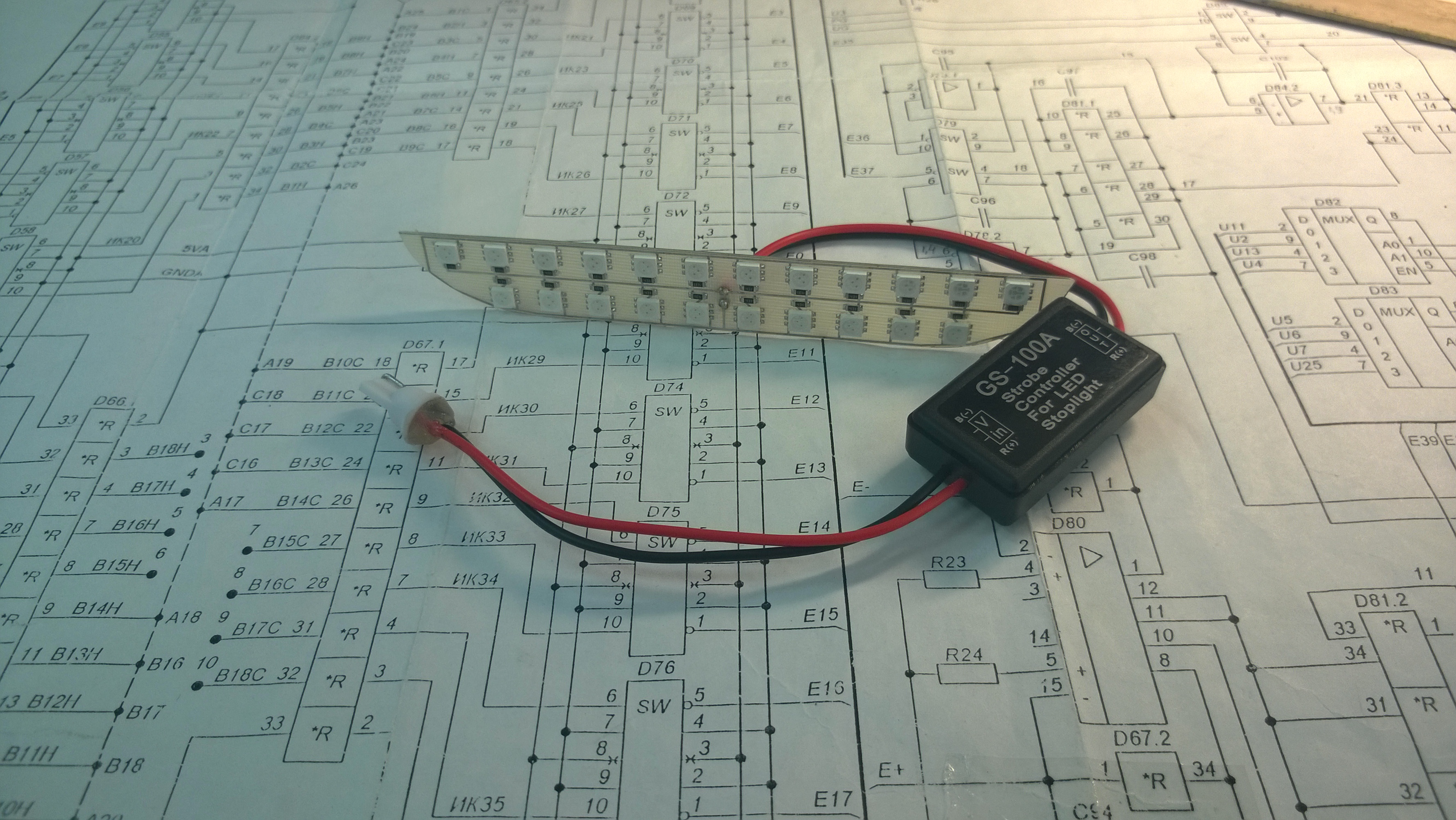

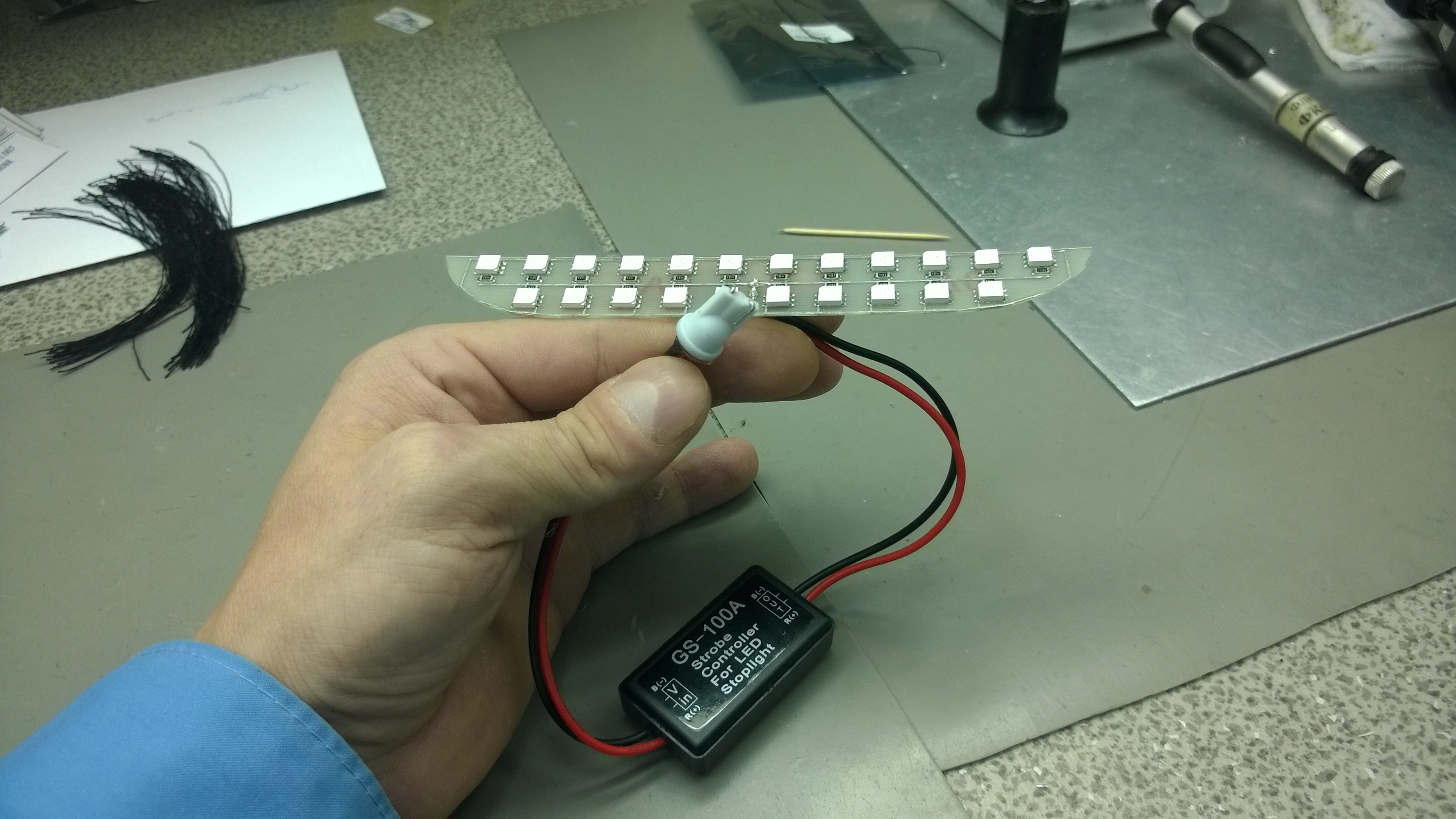

Решил установить в задний дополнительный СТОП-сигнал светодиоды и блинкователь. Заказал в поднебесной блинкователь GS-100A...
Светодиодный модуль
Здесь особо писать нечего, все имеется в моем бортовом журнале. Немного фоток...

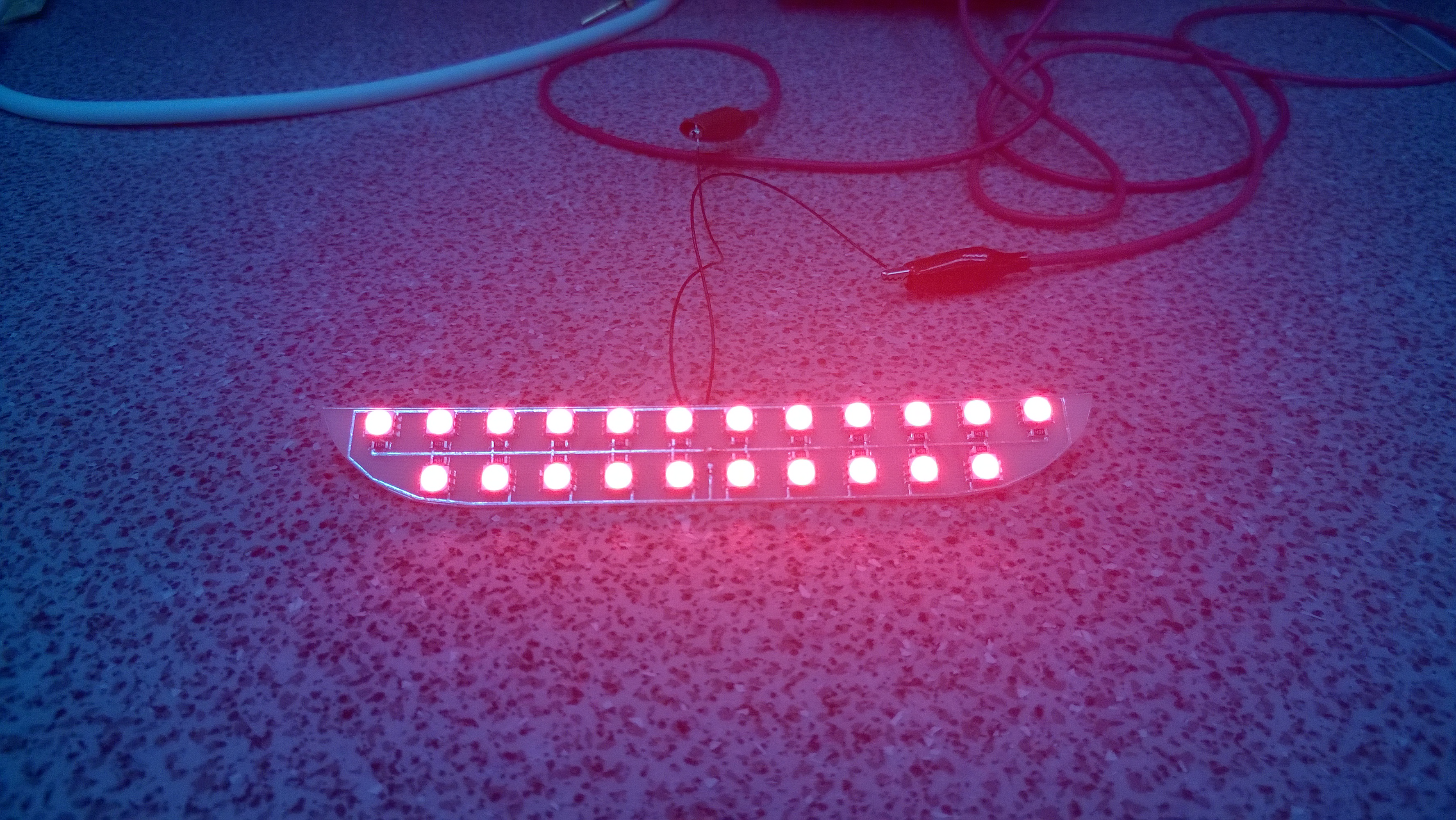

Установил красные трехкристальные светодиоды 5050
Подключил, проверил - светится

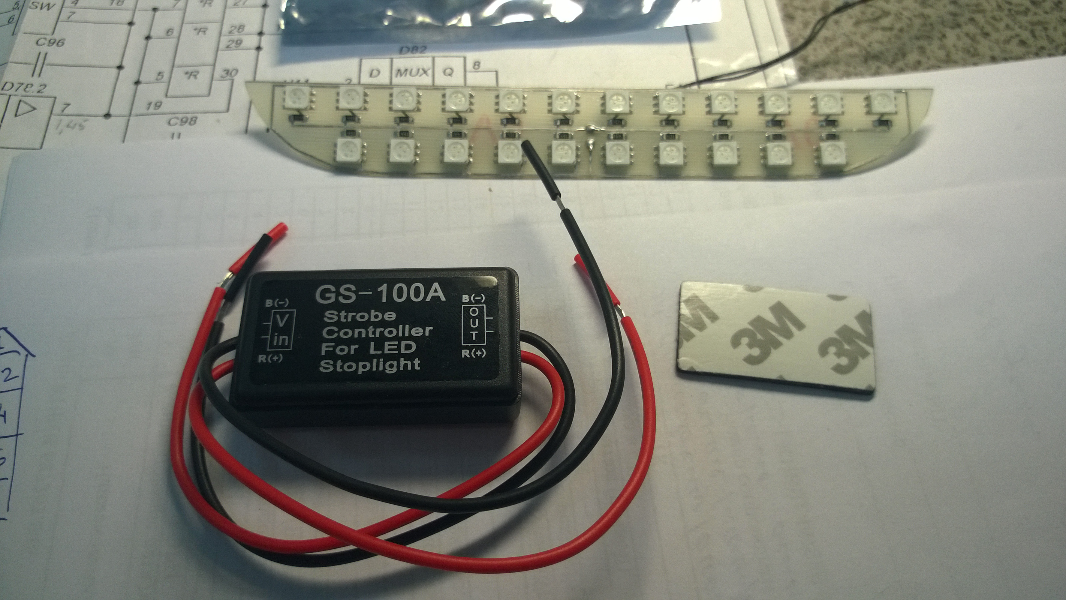

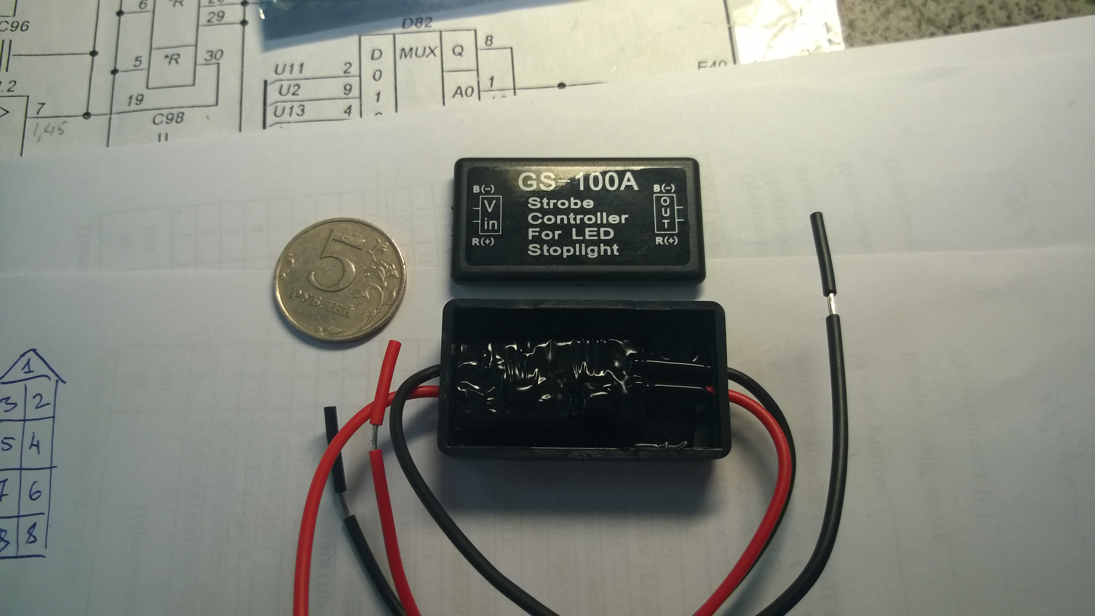

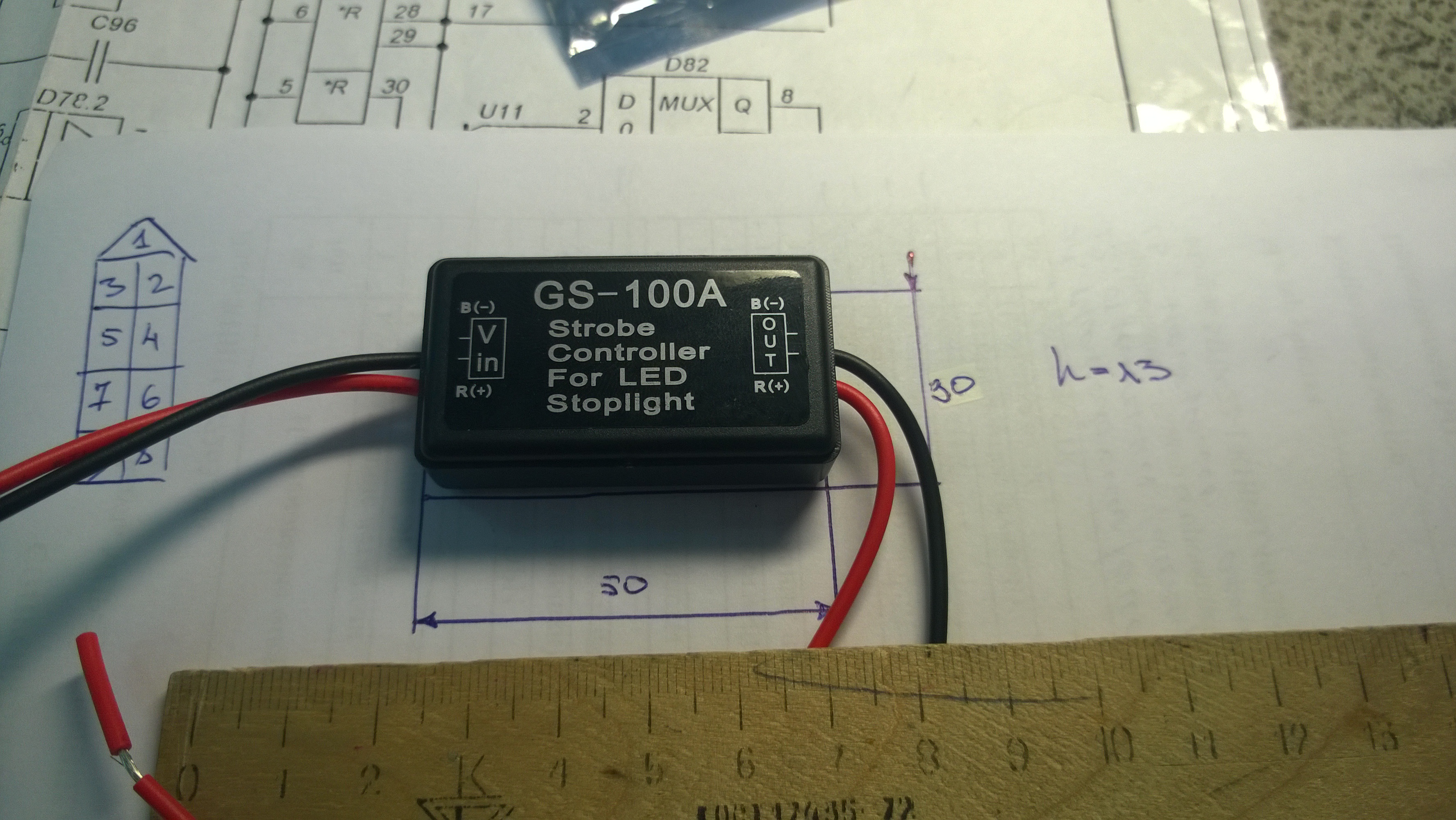

GS-100A
Блинкователь из поднебесной. Два провода вход, два - выход, ни чего сверхъестественного
Размеры коробочки 50х30х13
Внутри платка (по виду стоит стабилизатор и контроллер) залитая черным герметиком...
Сейчас подумалось, нужно было еще один купить и разобрать....
Собираем установочный комплект

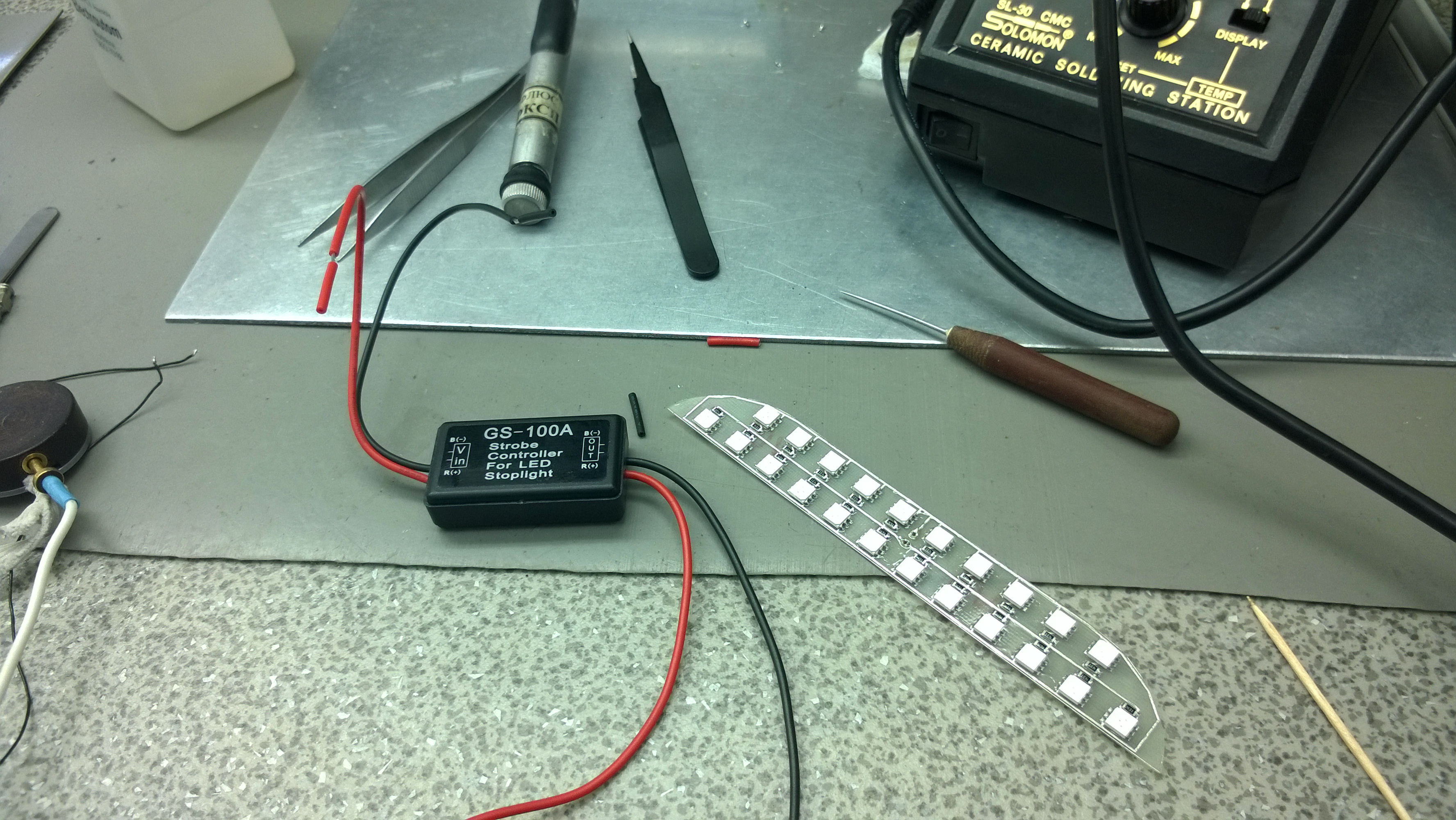

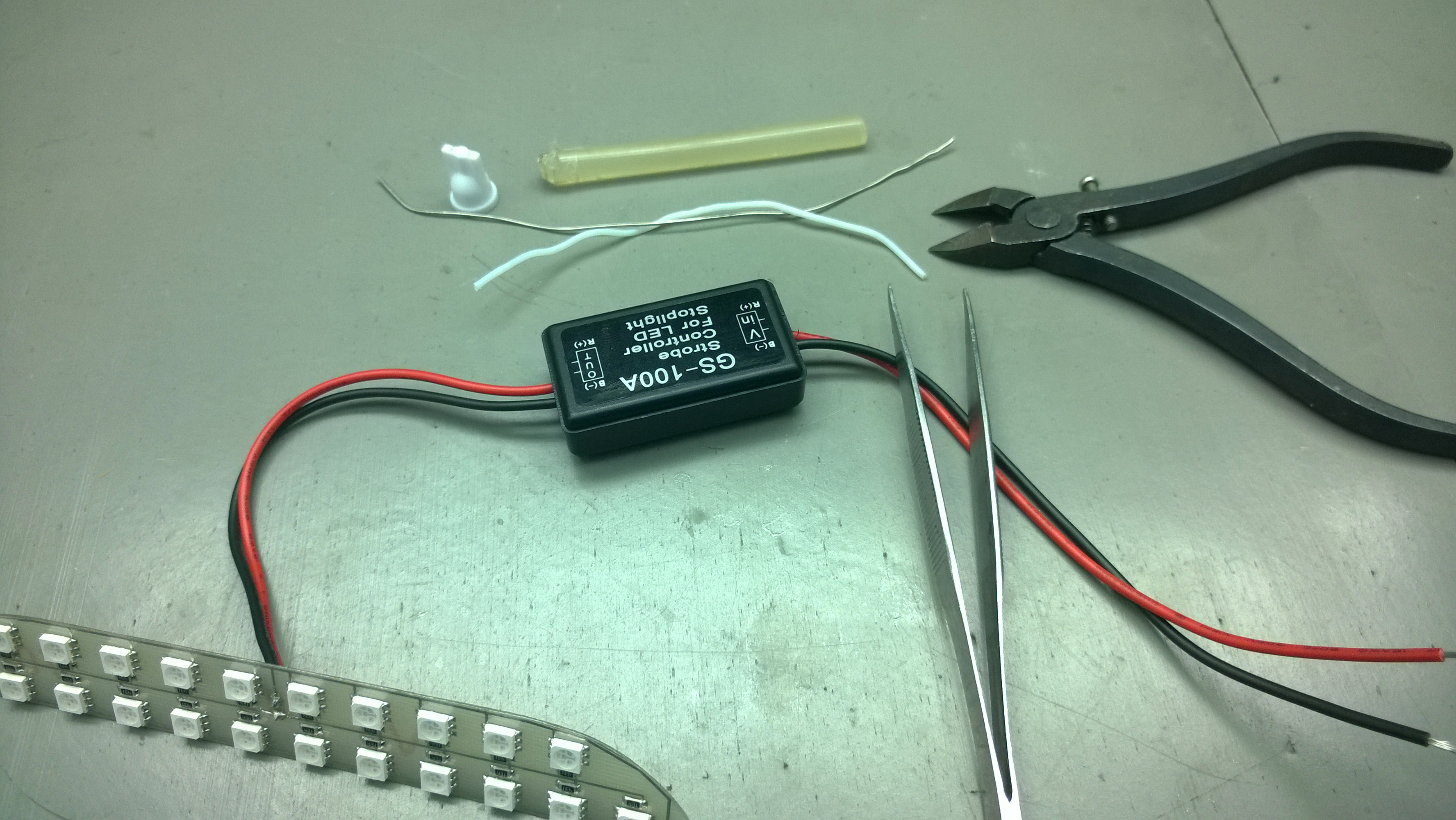

Итак, у нас имеется плата с распаянными красными светиками и блинкователь. Нам понадобится цоколь T10 и термоклей...
Выходные провода "блинкователя" припаиваем к плате со светодиодами соблюдая полярность

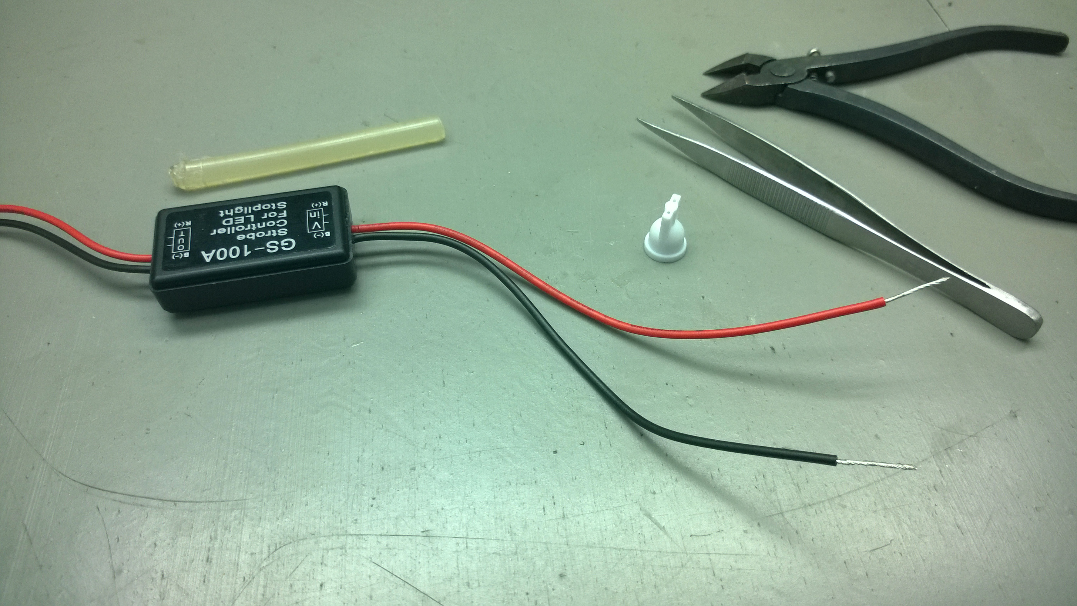

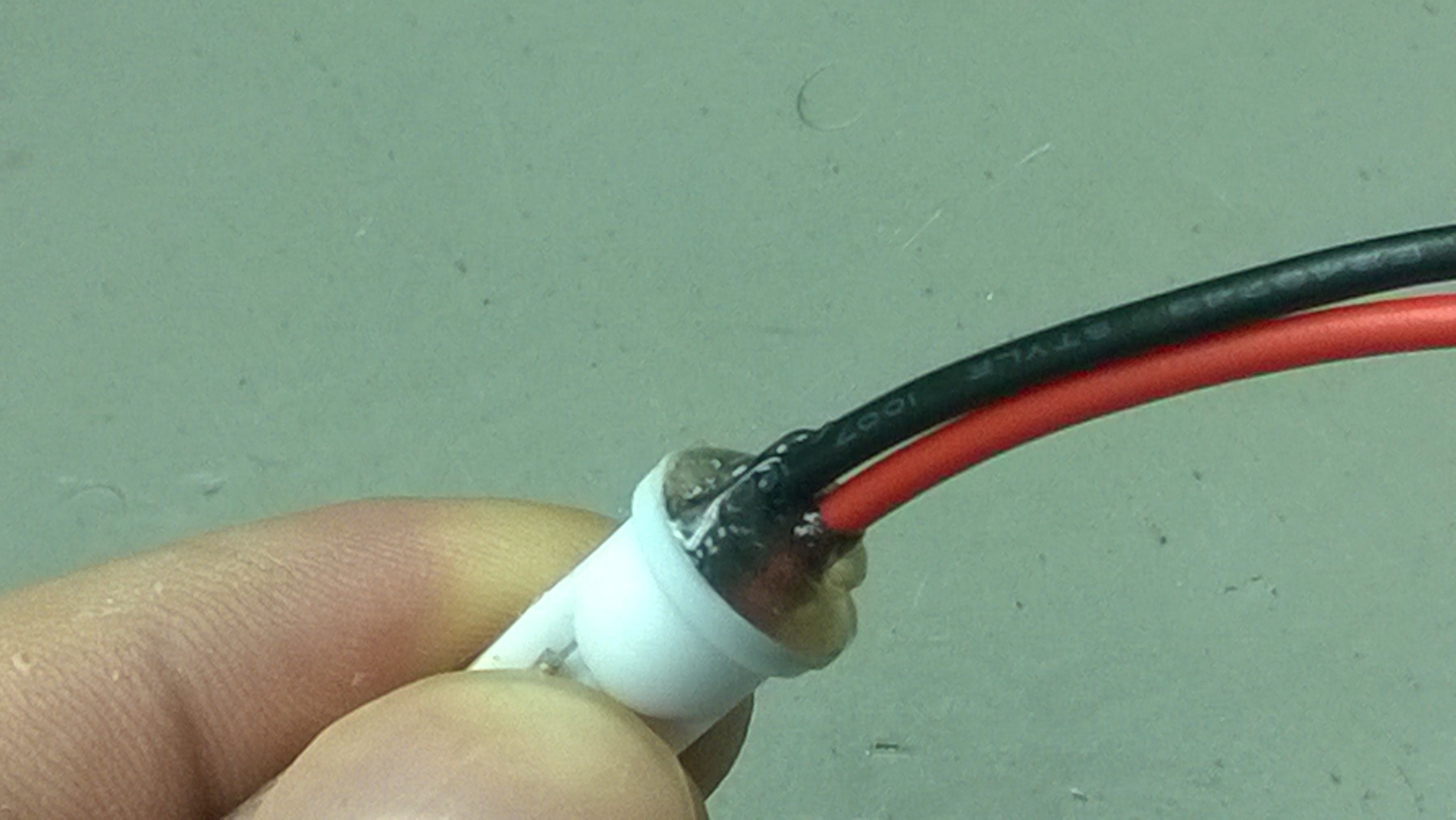

Входные облуживаем и вставляем в цоколь T10
Концы провода загибаем (лишнее отрезаем) и заливаем внутренности цоколя термоклеем, тем самым фиксируем провода
Установочный комплект готов
Подключаем на столе и проверяем

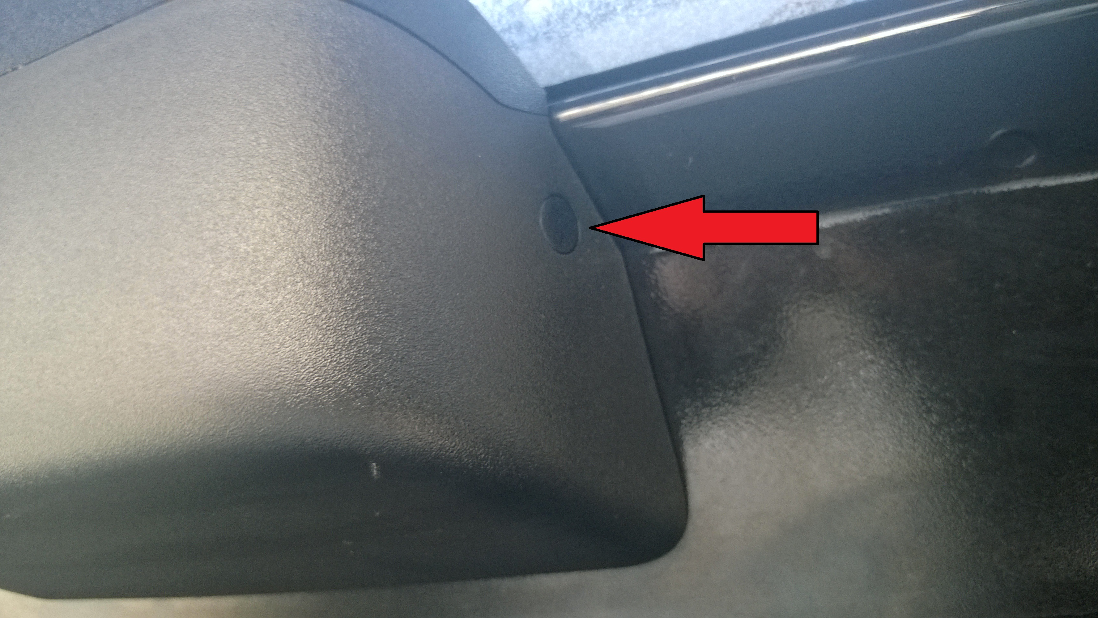

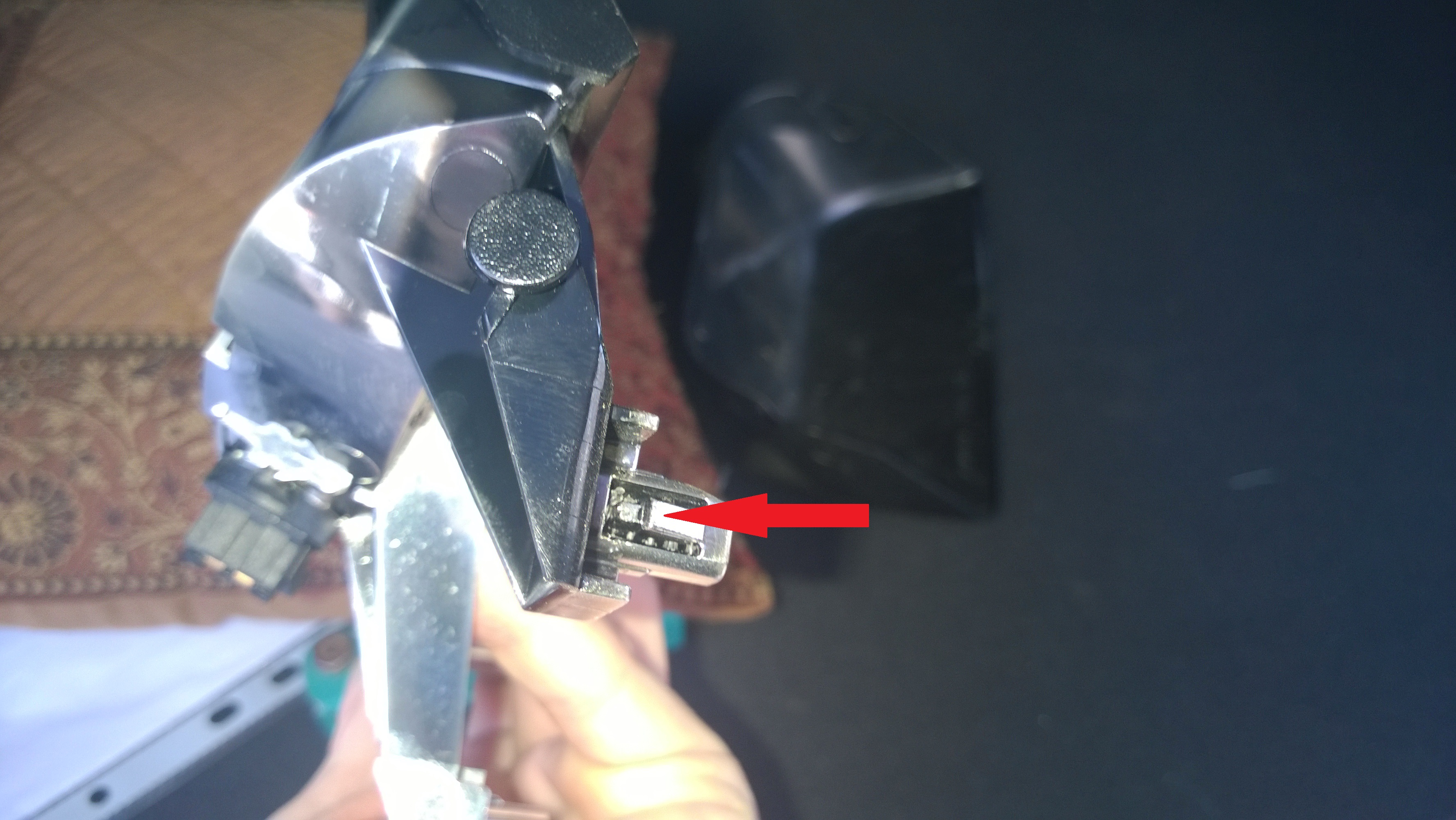

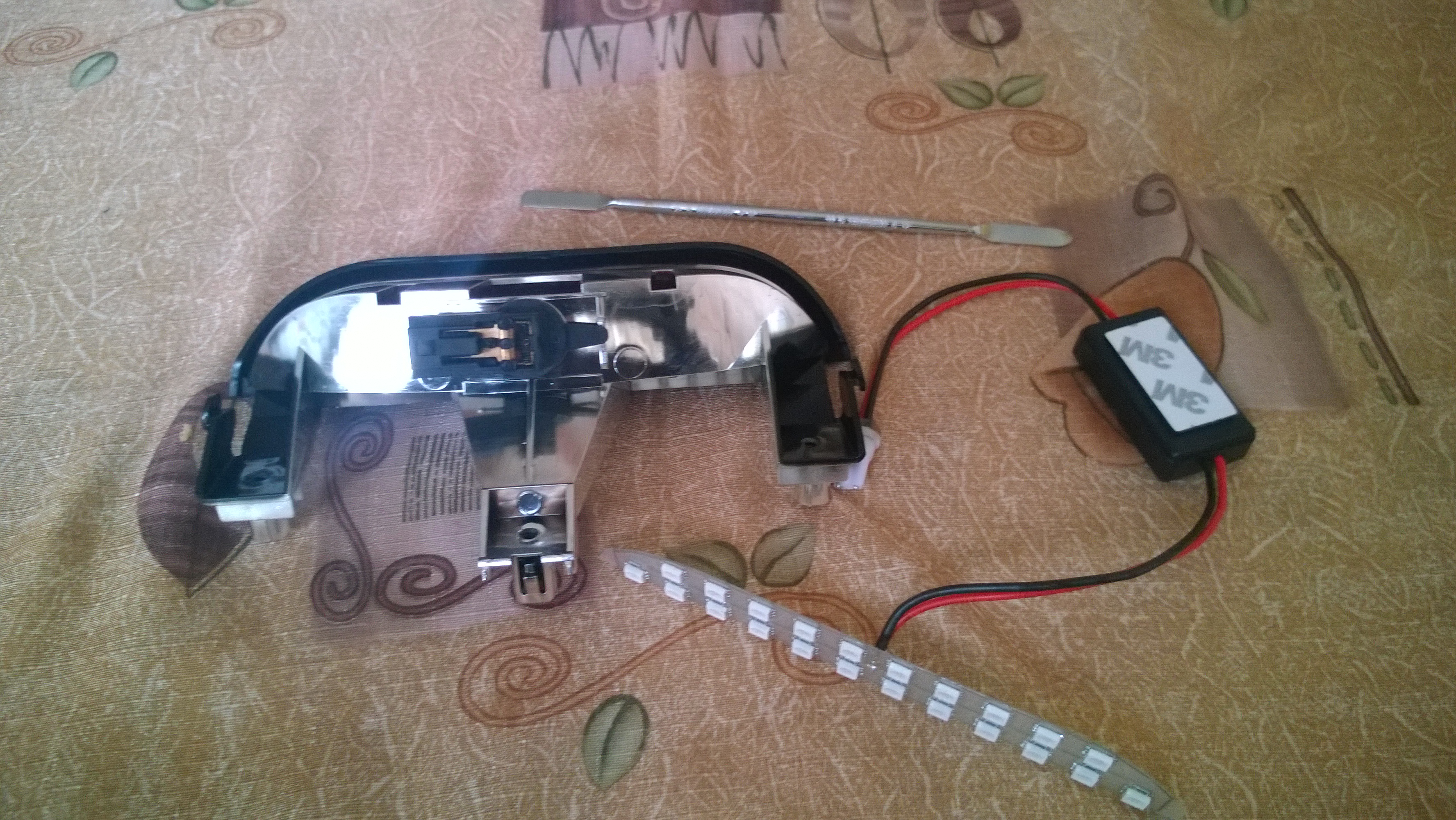

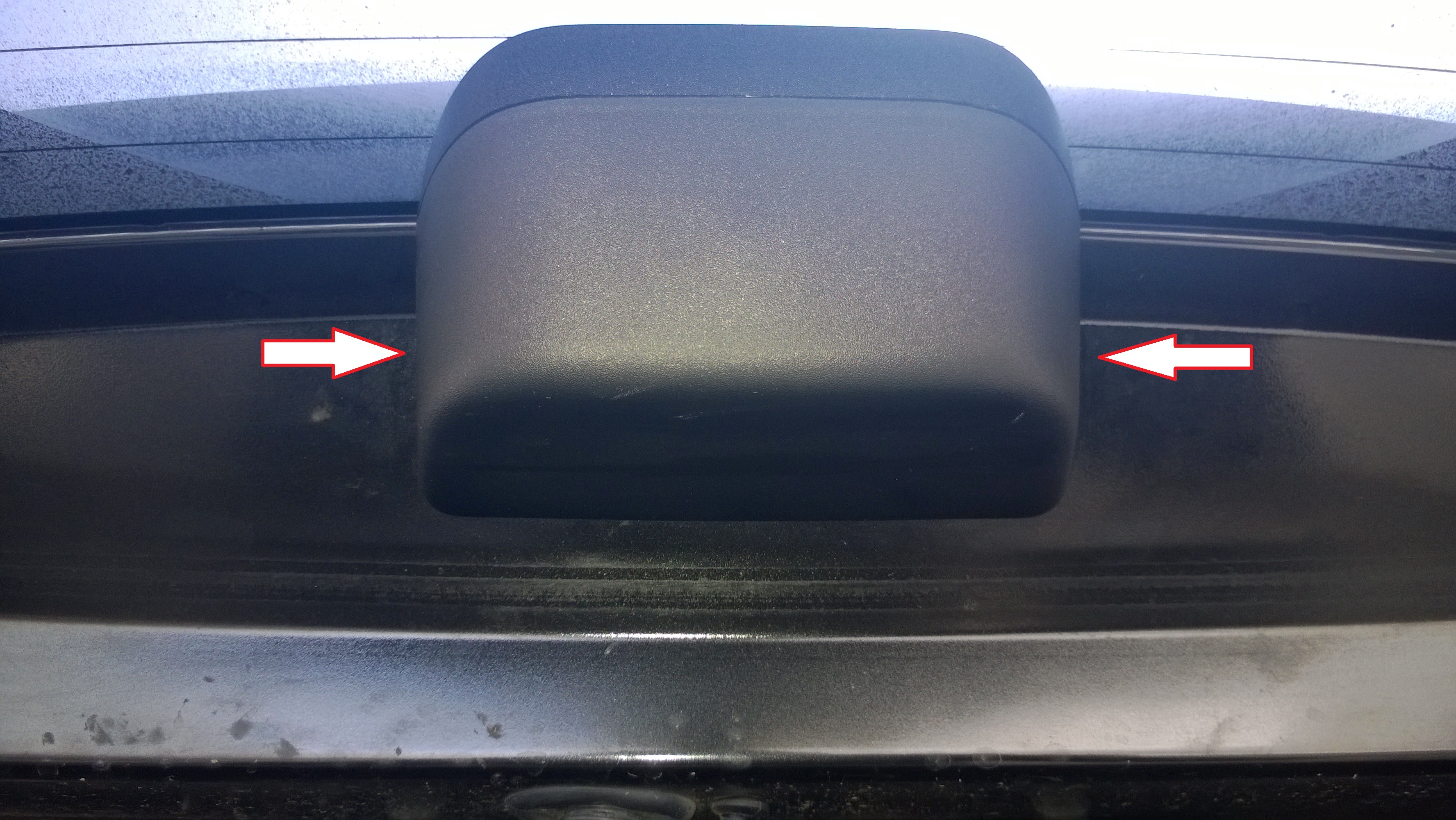

Снятие плафона дополнительного СТОП-сигнала
Одновременно нажав на два фиксатора по бокам плафона снимаем крышку сдвигая ее немного вниз
Нажав на фиксатор отстыковываем разъем (запоминаем где у нас масса, черный провод, зеленый +12V при нажатии педали тормоза). Ближний к нам масса (черный провод)...

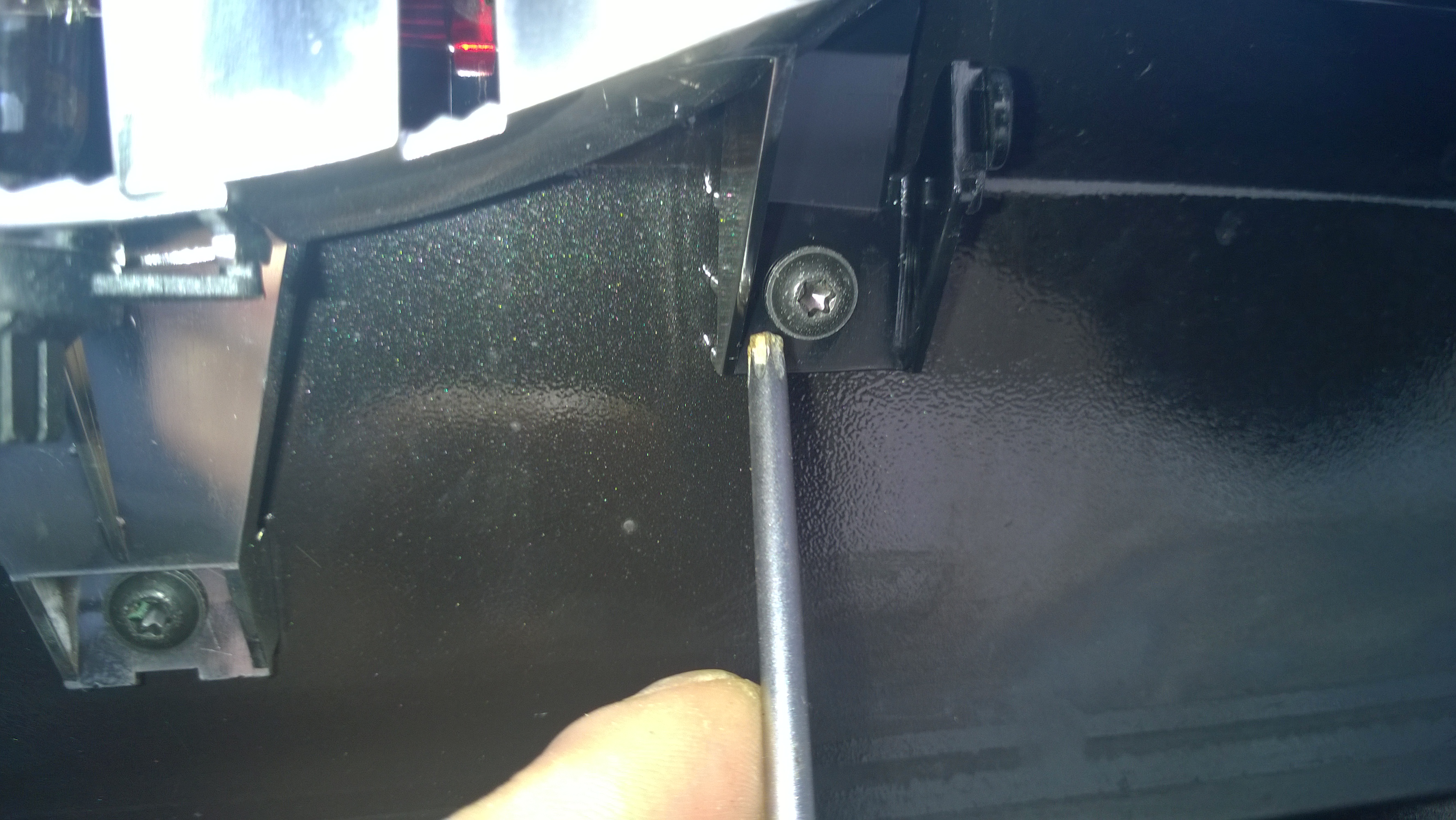

Ключом торкс 15 откручиваем 3 самореза крепления корпуса плафона СТОП-сигнала

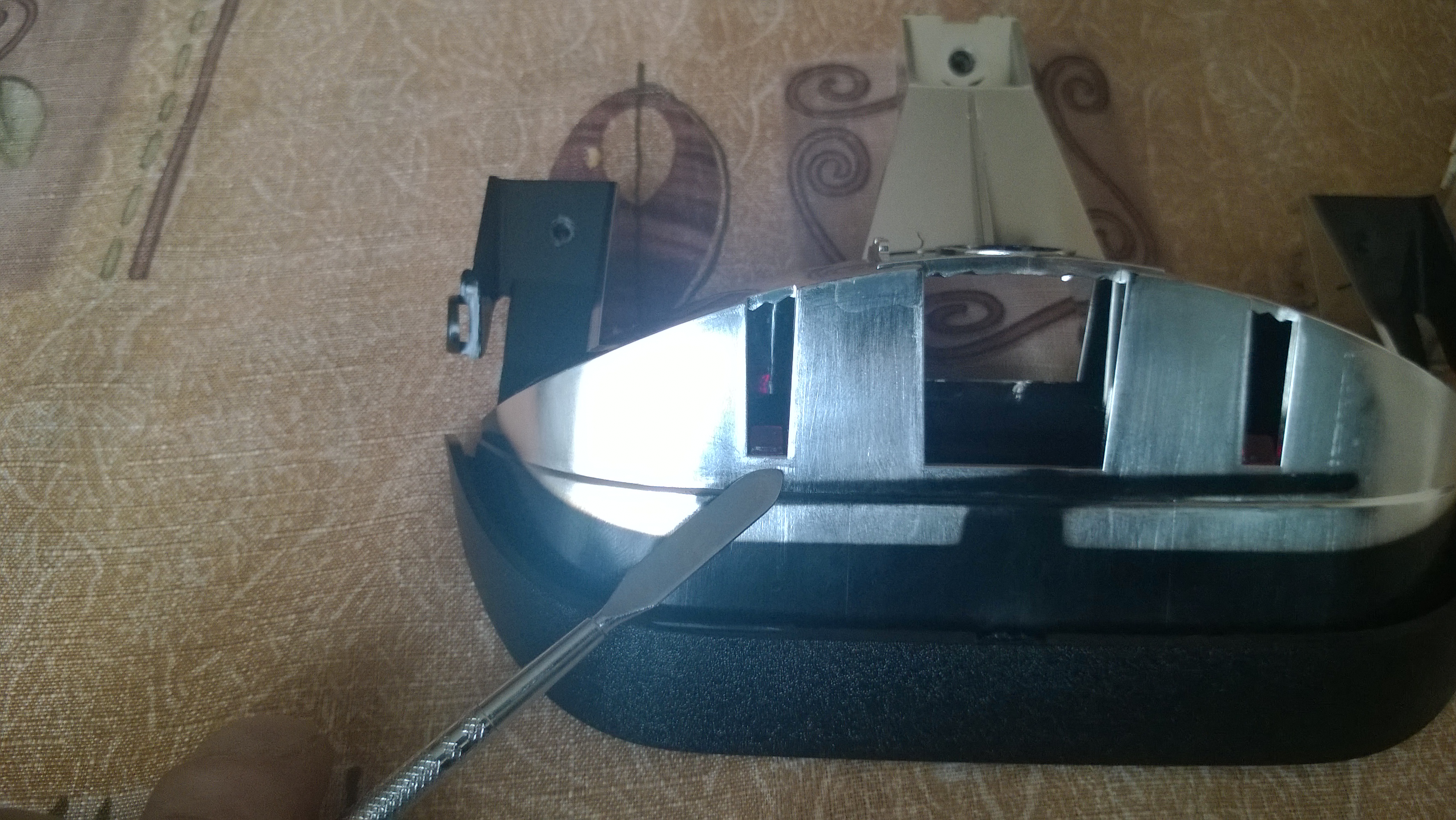

Чтобы снять корпус плафона плоской отверткой нужно поджать (можно по очереди, слегка отжимая плафон...) фиксаторы на ножках/кронштейнах корпуса плафона
Плафон в руках и идем домой устанавливать внутренности (можно и на улице, но я ни куда не торопился)
Установка светодиодного модуля в плафон

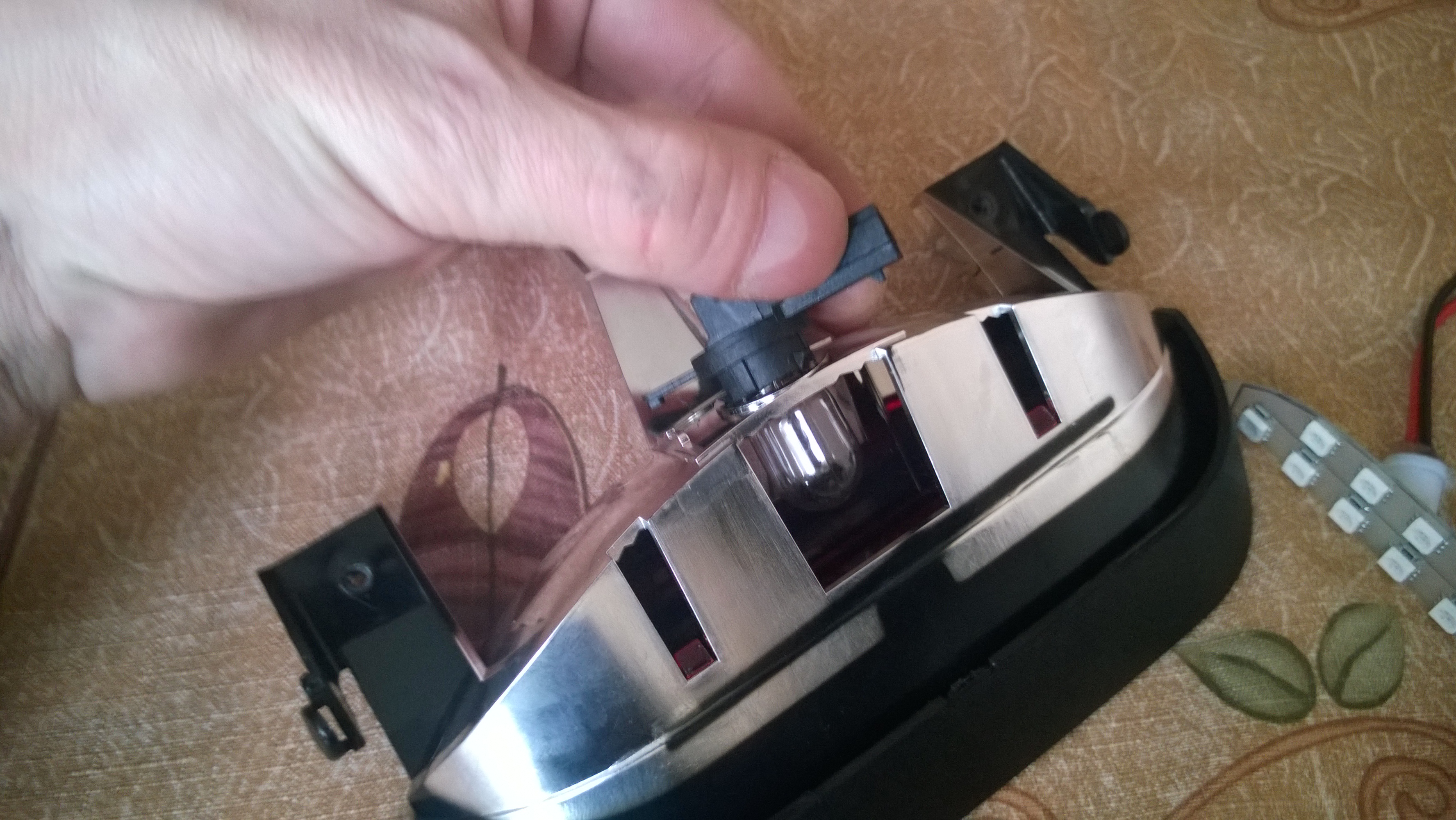

Немного приподняв фиксатор патрона поворачиваем его по часовой стрелке
Вынимаем патрон с лампой, лампа нам больше не понадобится
Снимаем красный светорассеиватель, отжав фиксаторы (4 защелки)

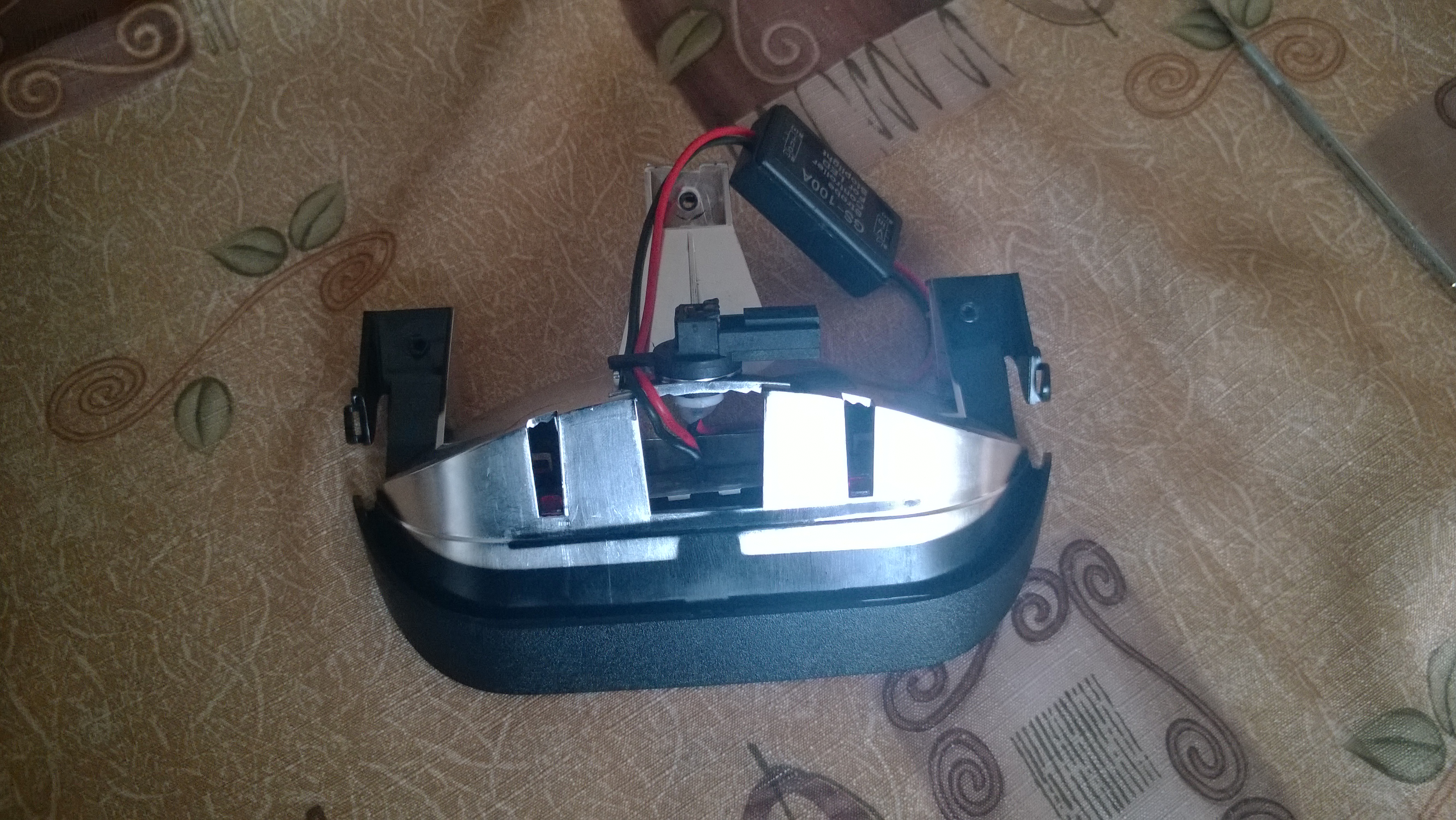

Просовываем провода
Устанавливаем светодиодную плату
Подключаем к патрону соблюдая полярность (ранее мы посмотрели где масса)
Готово. Сам блинкователь закрепил внутри под крышкой плафона
Собираем в обратной последовательности плафон на автомобиле и тестим

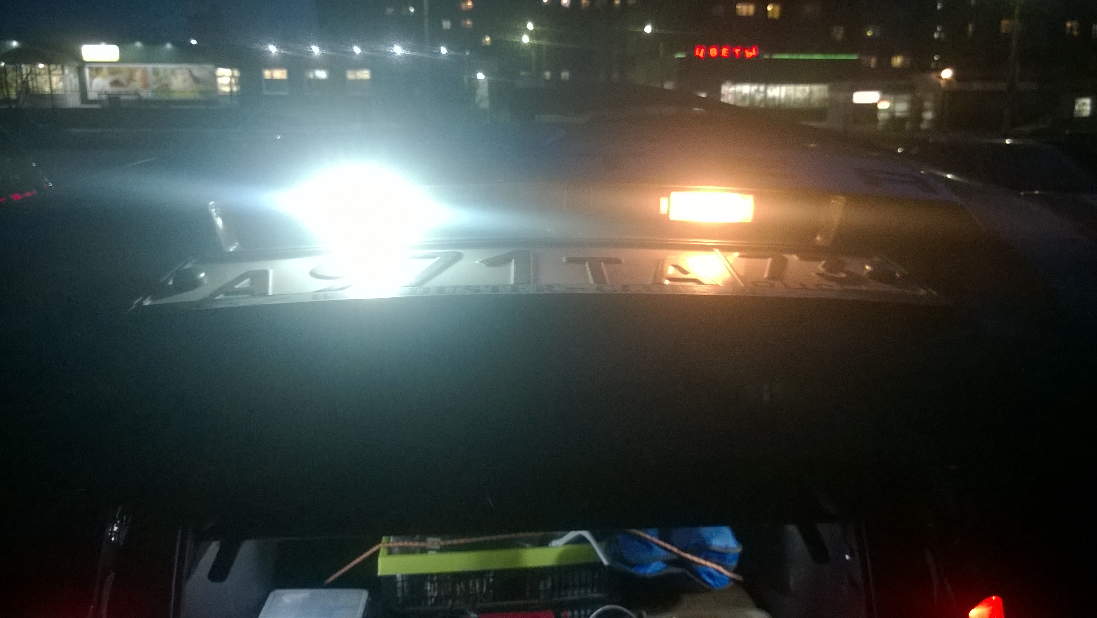

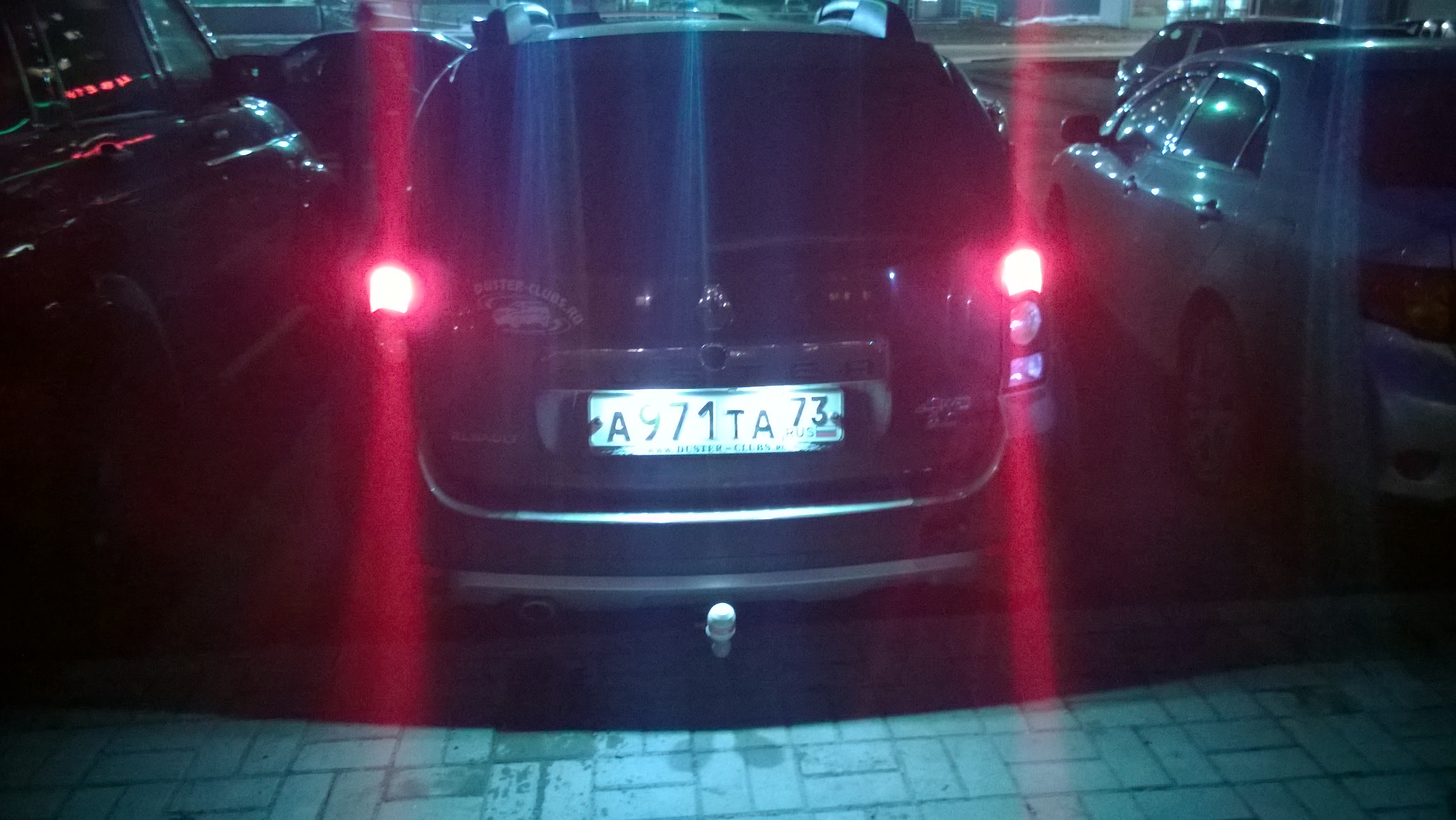

Сравнение светодиодов в доп.стоп сигнале с штатной лампочкой
За качество сори, мобильник, но думаю разницу видно

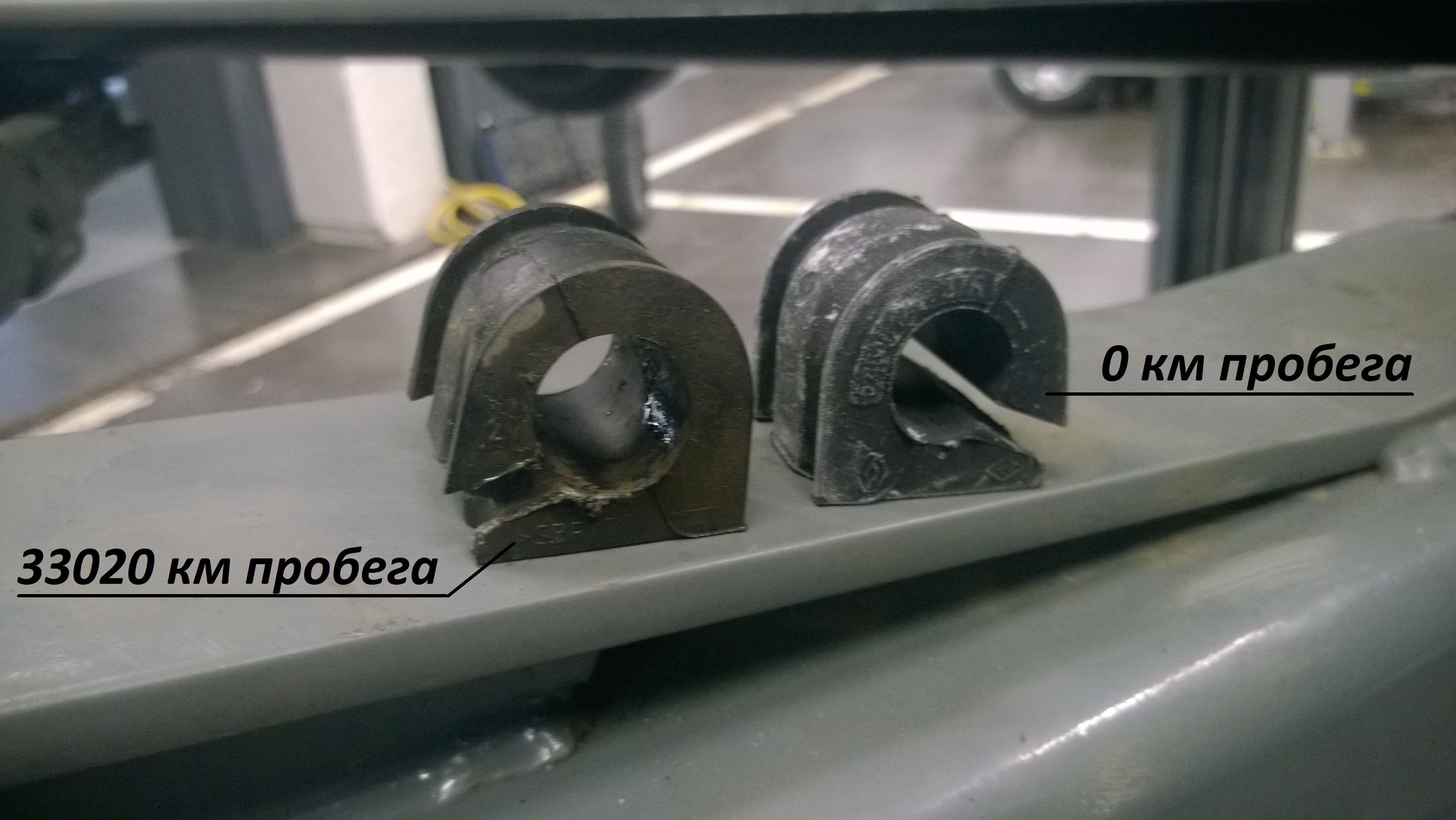

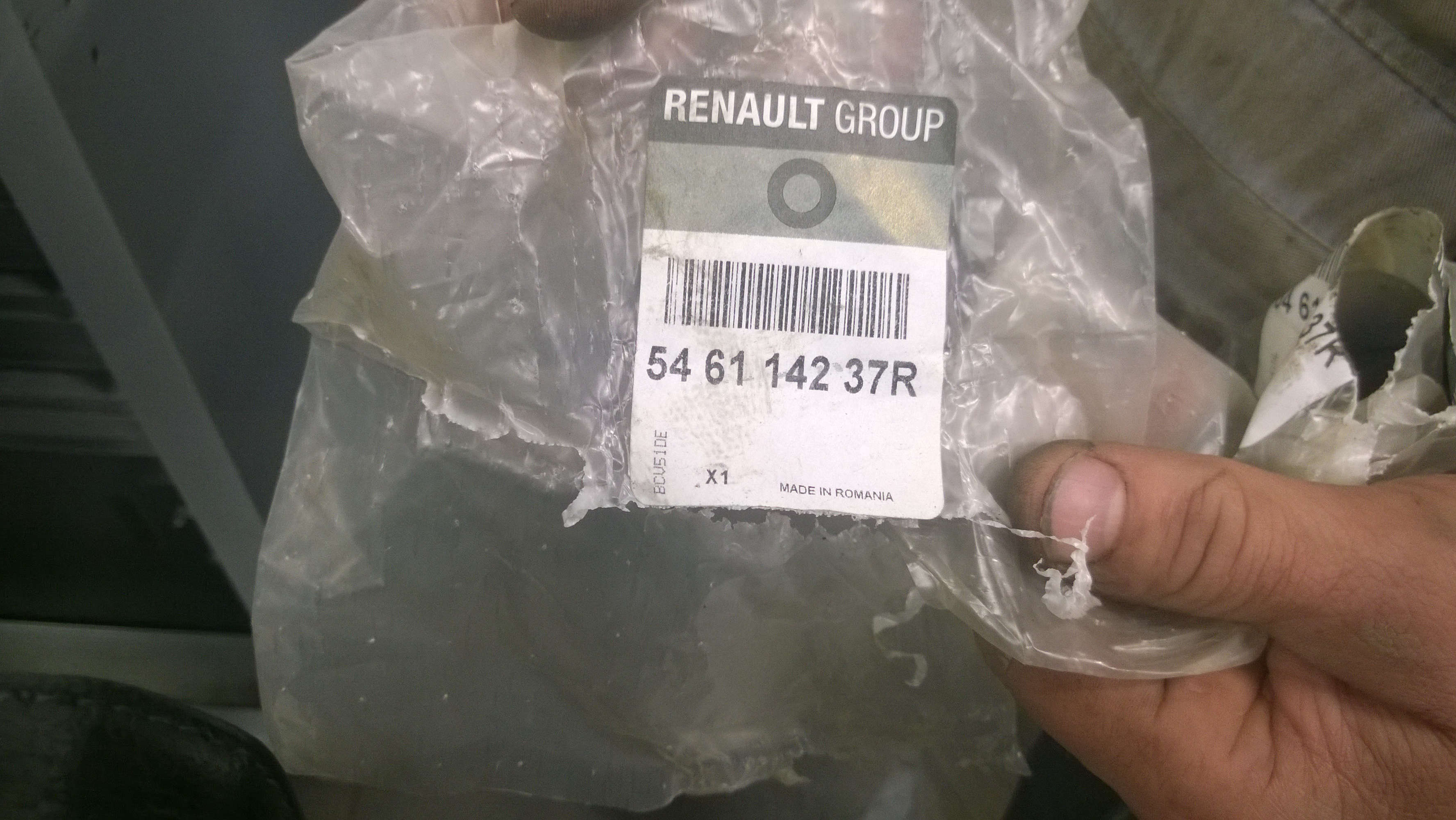

Вчера заменили по гарантии втулки переднего стабилизатора поперечной устойчивости, пробег 33020 км. Внешне на втулках повреждений не видно

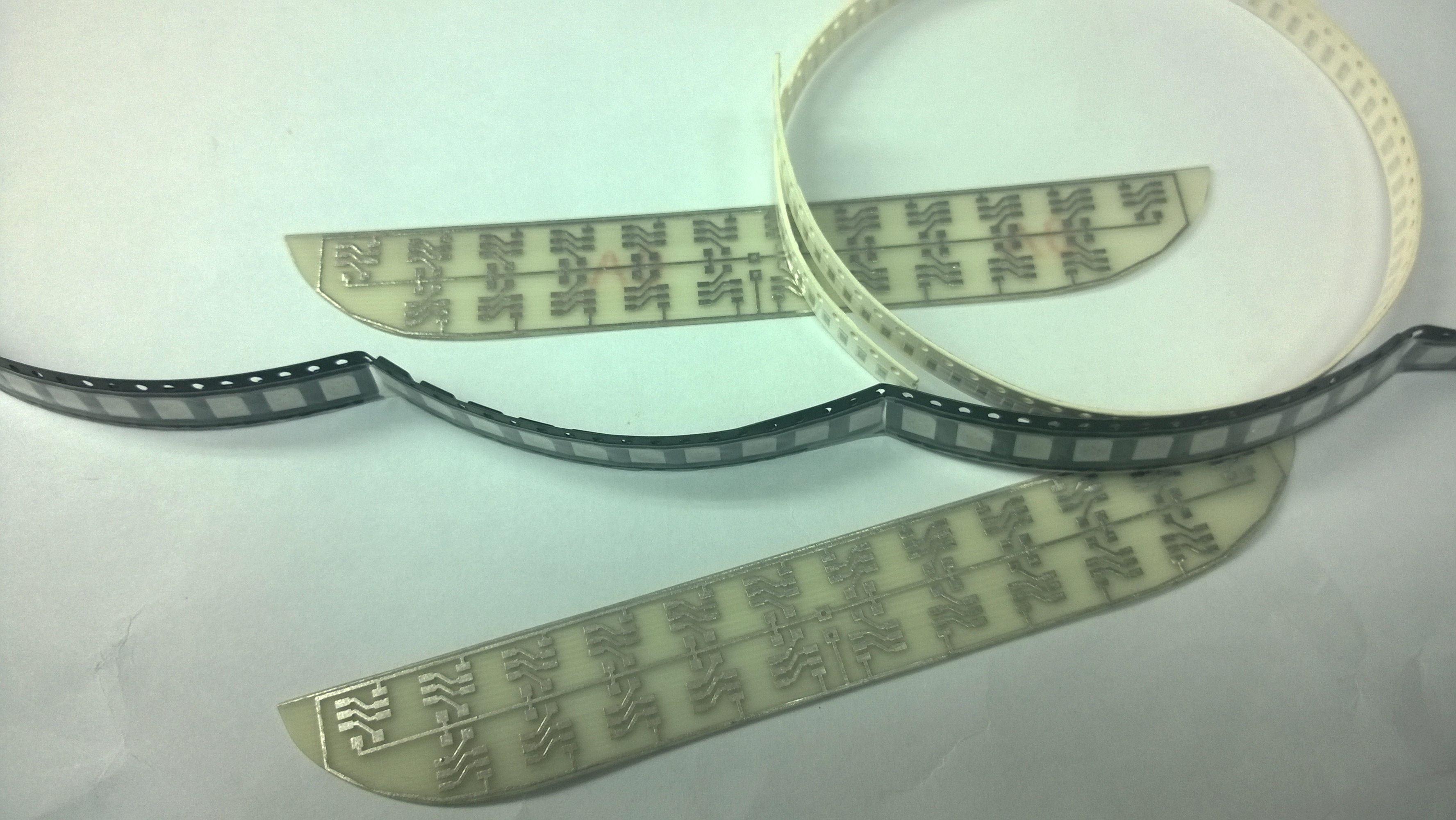

По умолчанию Замена ламп накаливания на светодиодный модуль в плафонах освещения заднего госномера

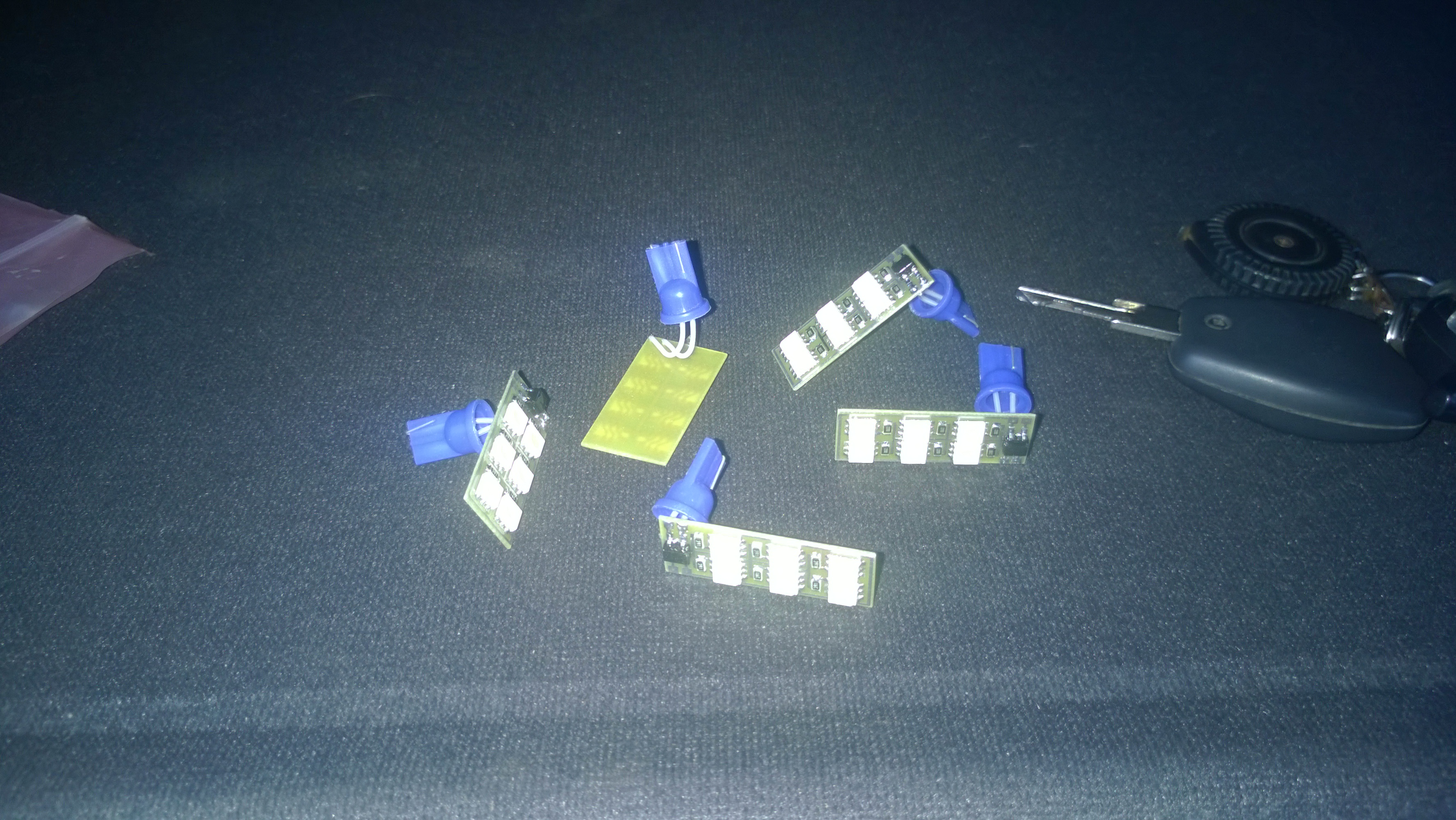

Это последнее что можно было бы, на мой взгляд, поменять в авто. Изменения в головное освещение я принципиально не вношу...
Итак меняем лампы накаливания в плафонах освещения заднего регистрационного номера:

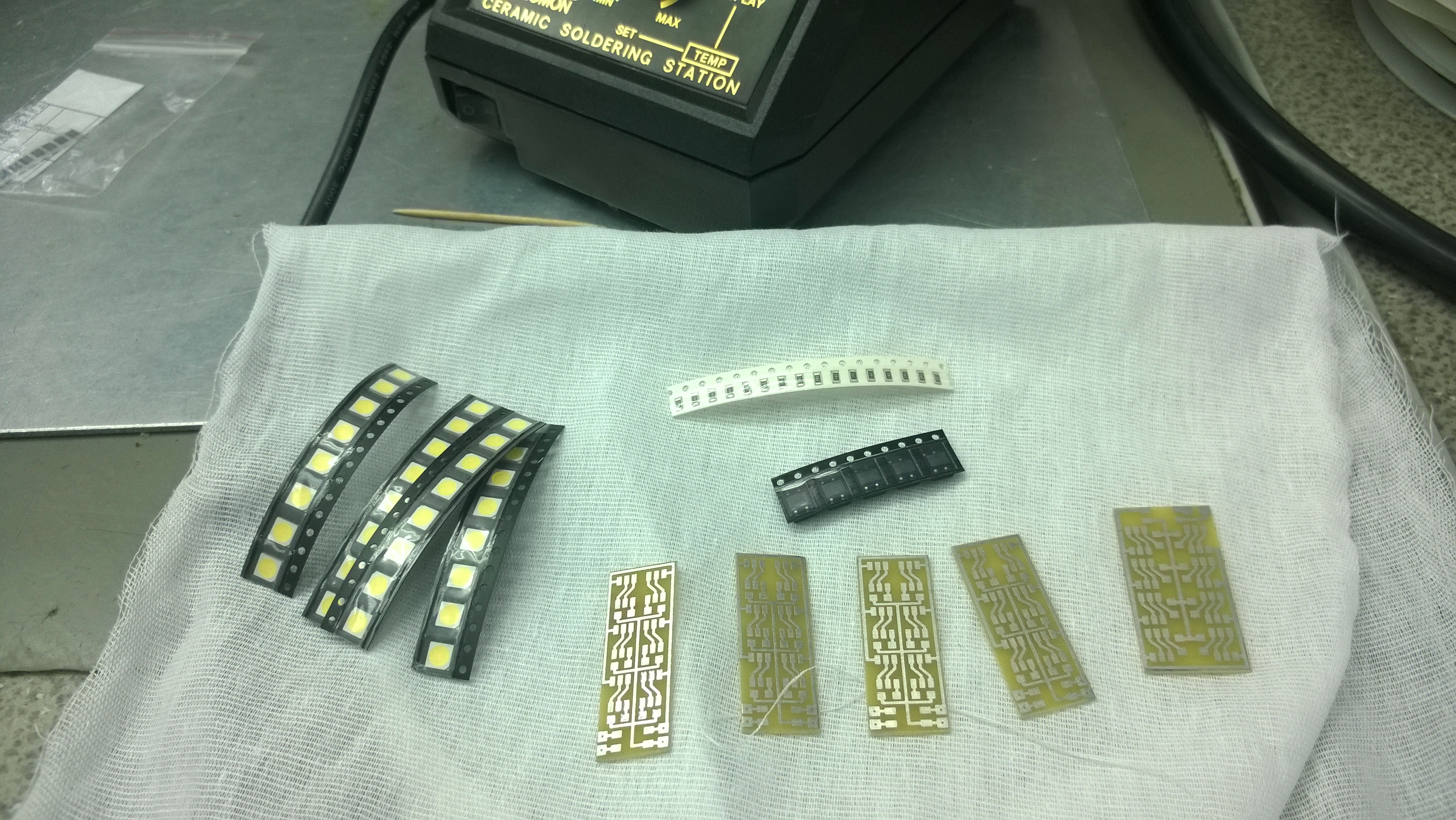

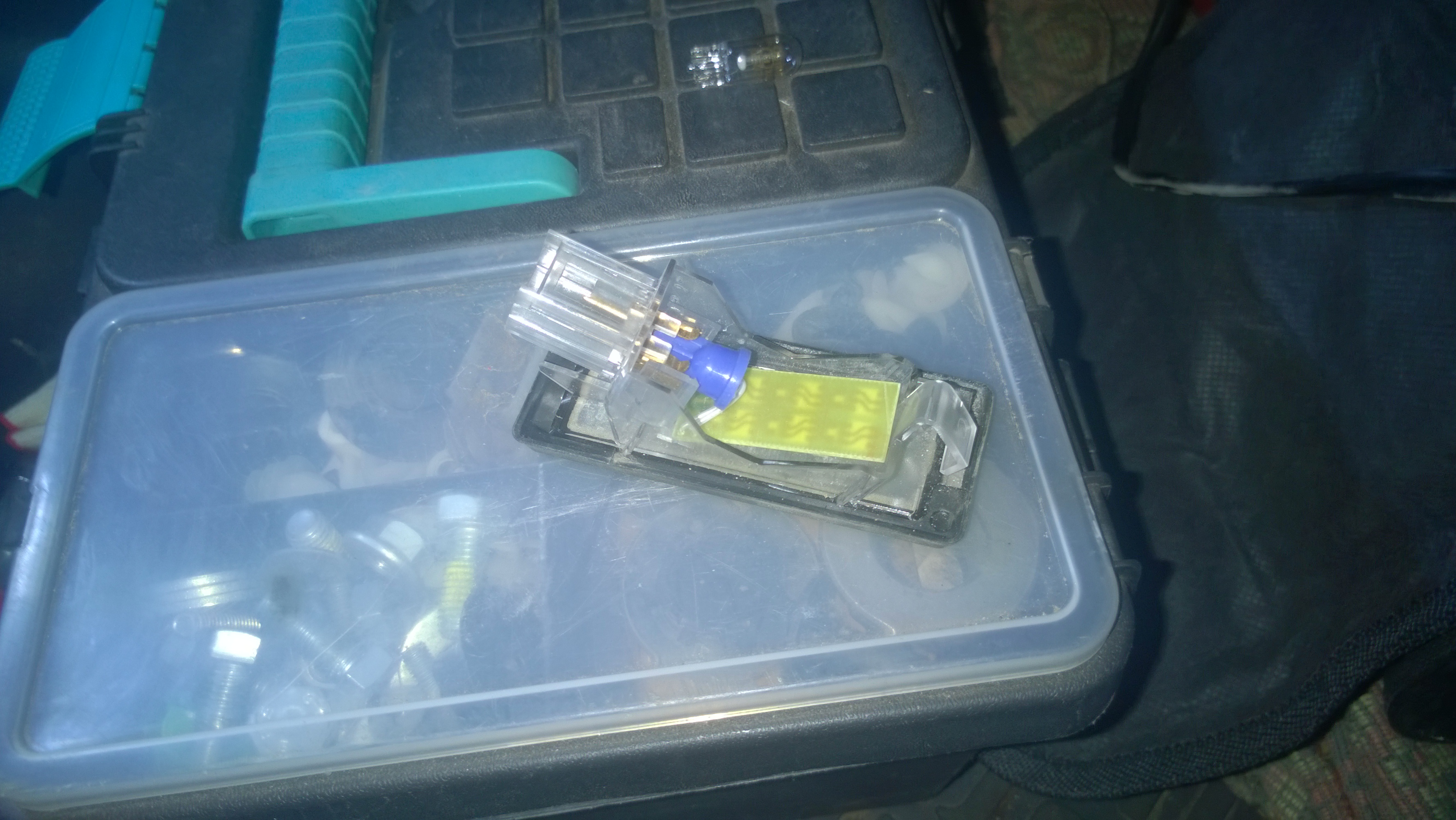

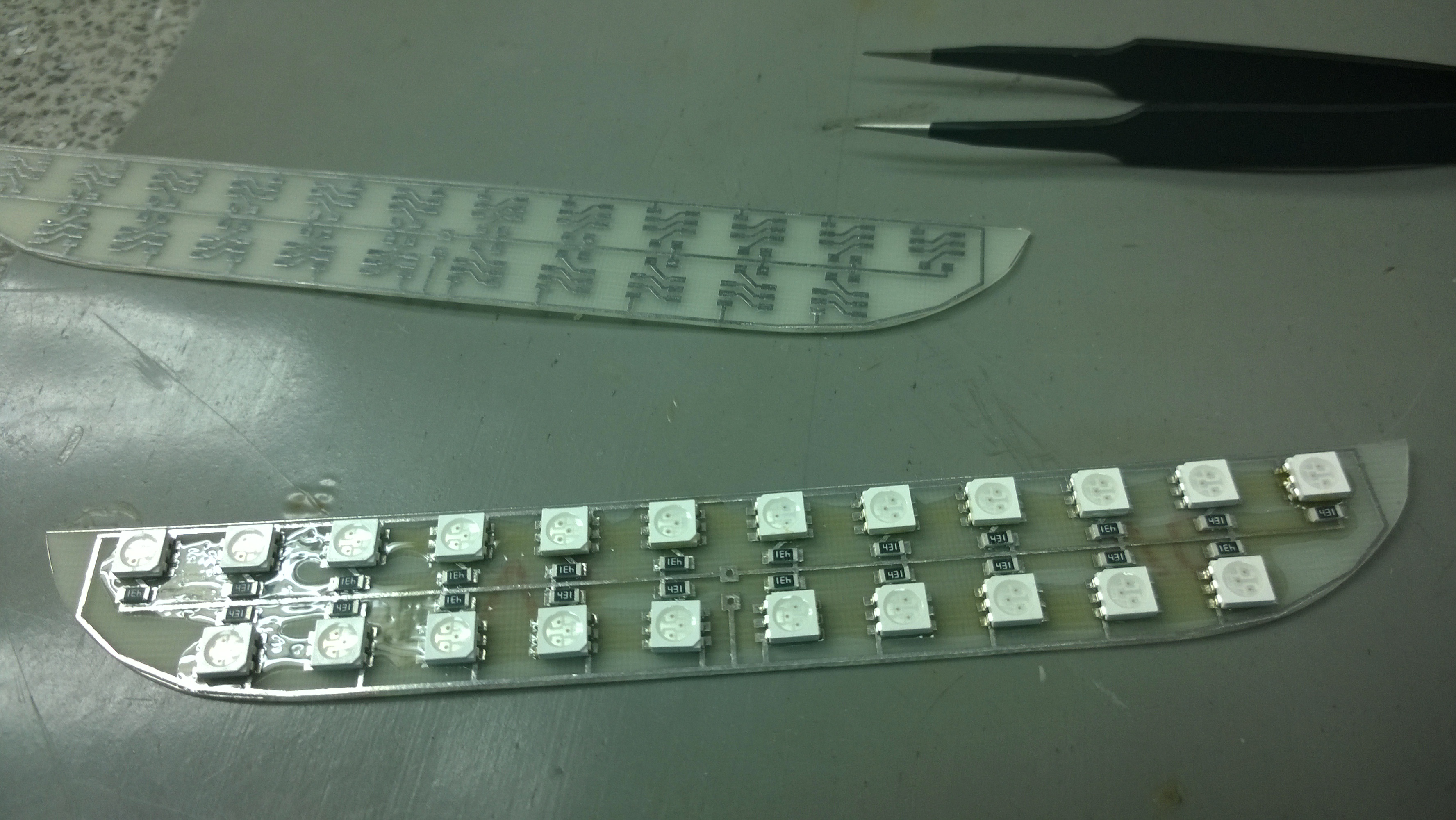

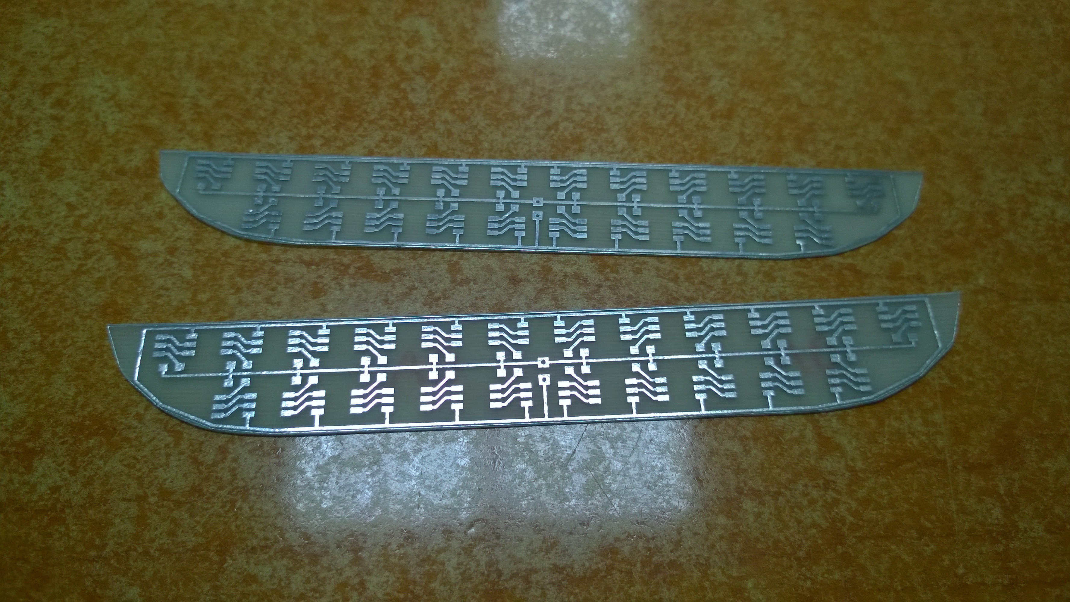

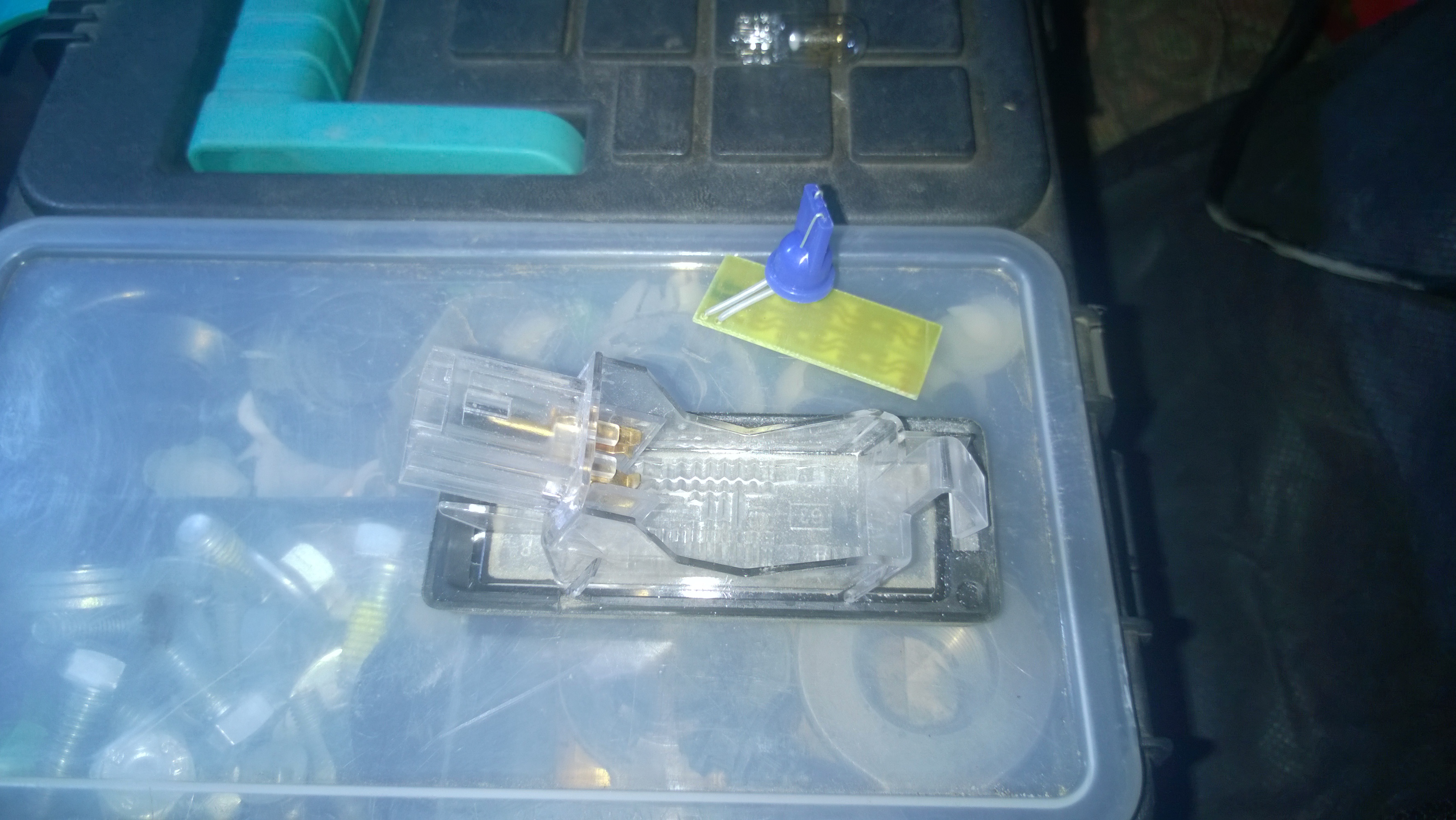

Изготавливаем светодиодные модули
Вот и готовые модули

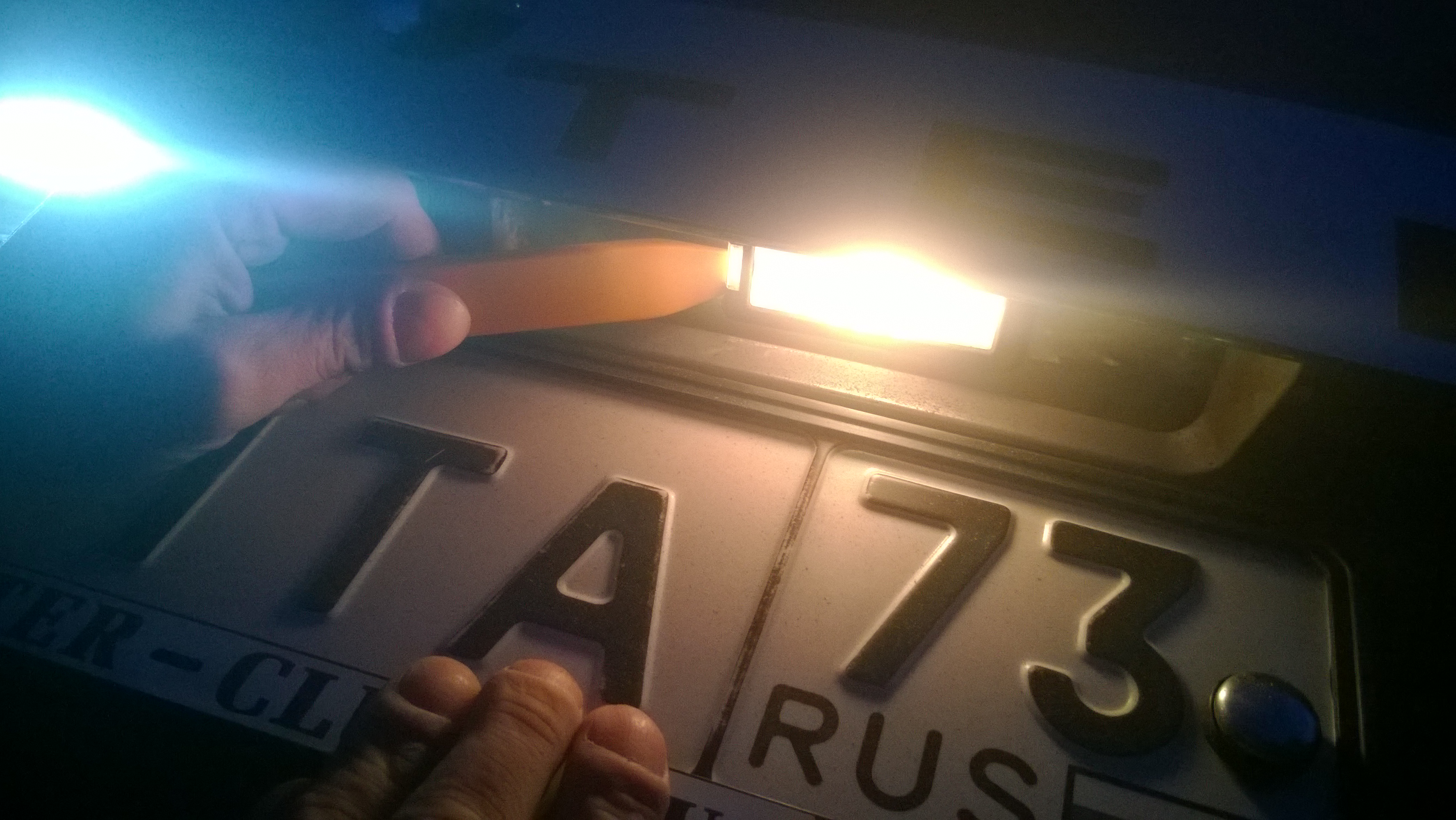

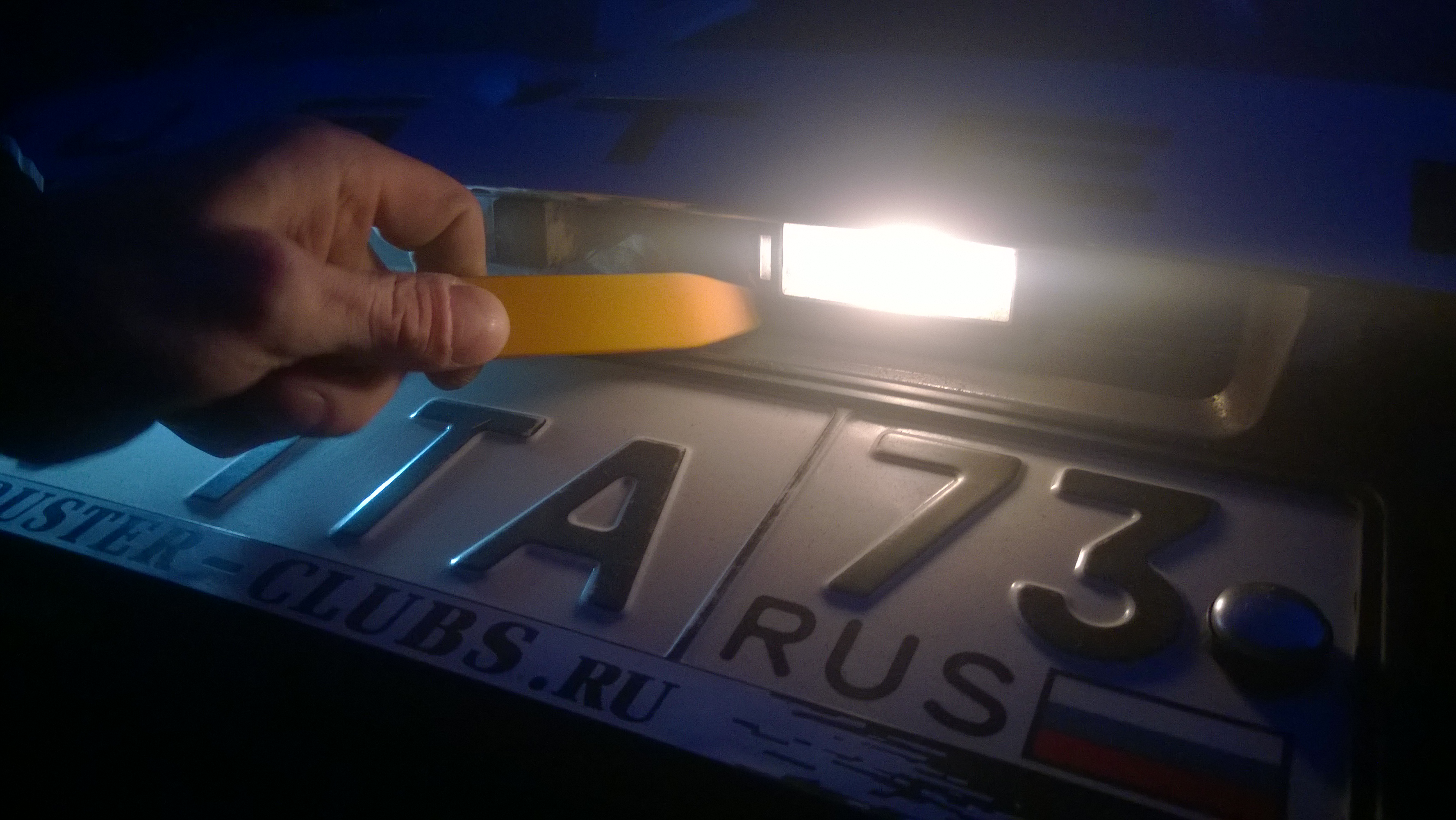

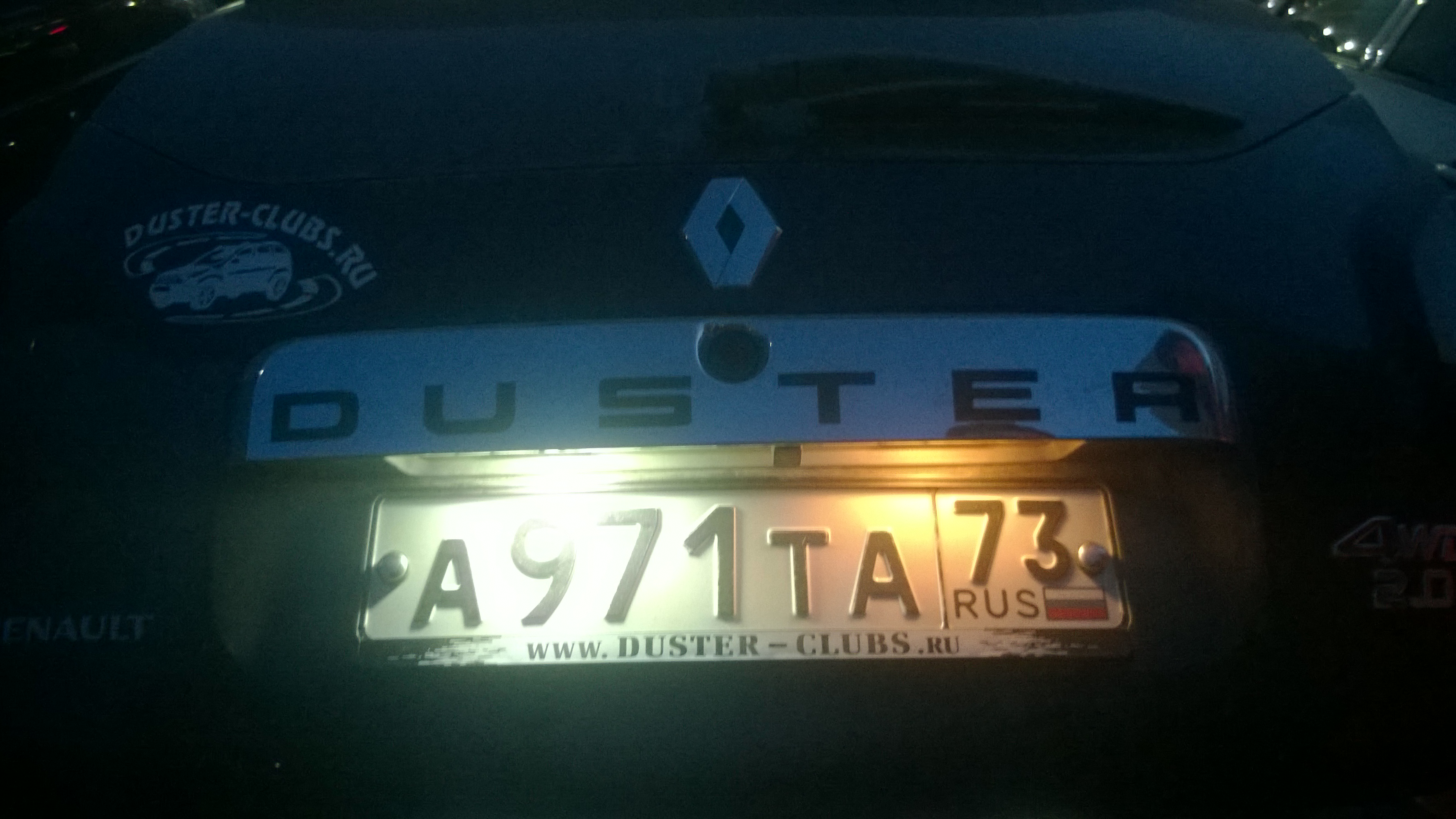

Снимаем плафон
Аккуратно нажать на фиксатор (язычок/защелка) с внутренней стороны и освободить один край плафона. Затем вывести задний фиксатор и снять плафон.

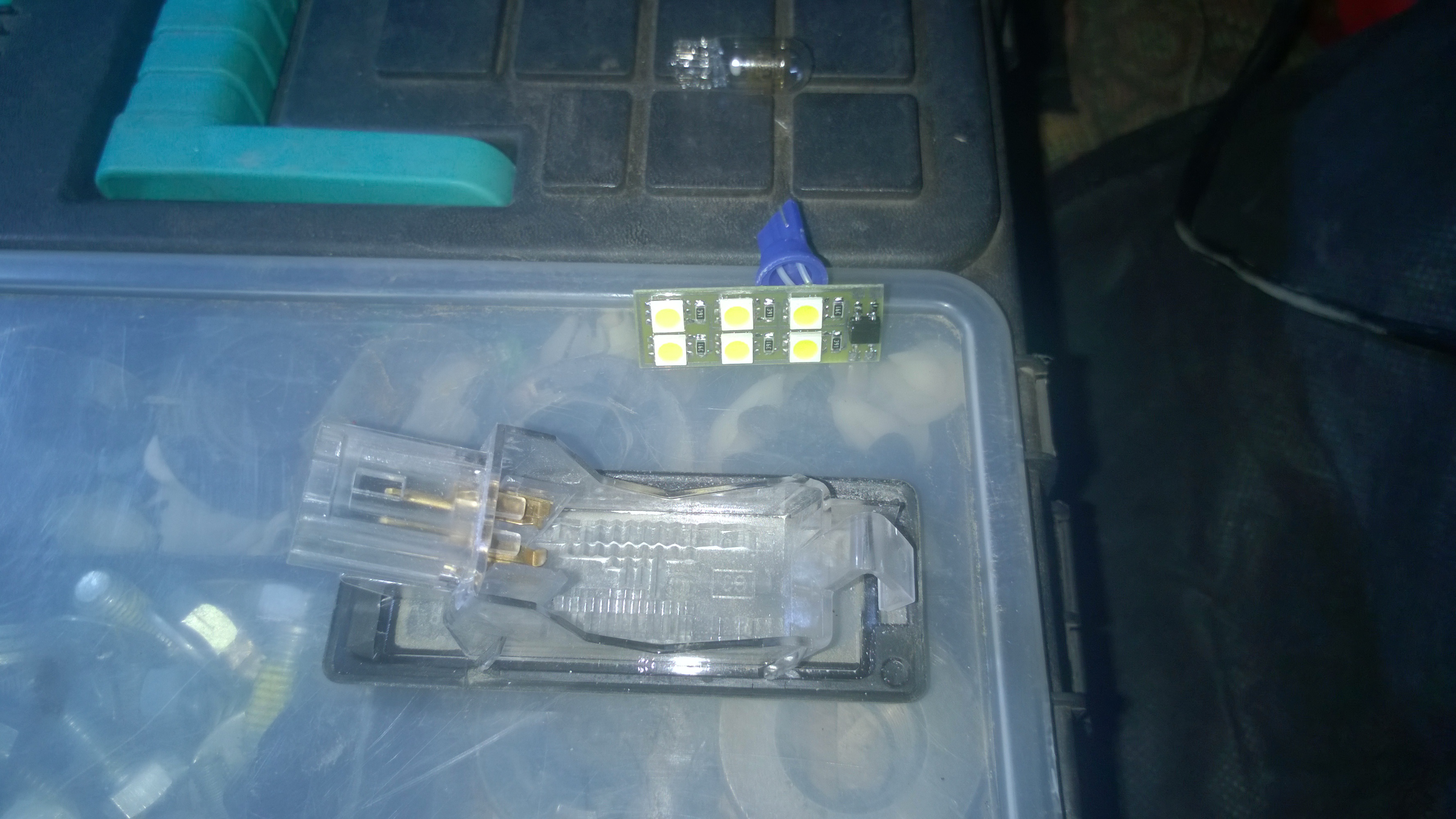

Устанавливаем светодиодный модуль
Вынимаем лампу накаливания и на ее место устанавливаем светодиодный модуль. В этот раз, что бы не заморачиваться с полярностью, разместил на плате SMD диодный мост
Вставляем плафон и сравниваем что было и как стало
Покатаемся, посмотрим, все таки яркость нужно будет немного задавить...
