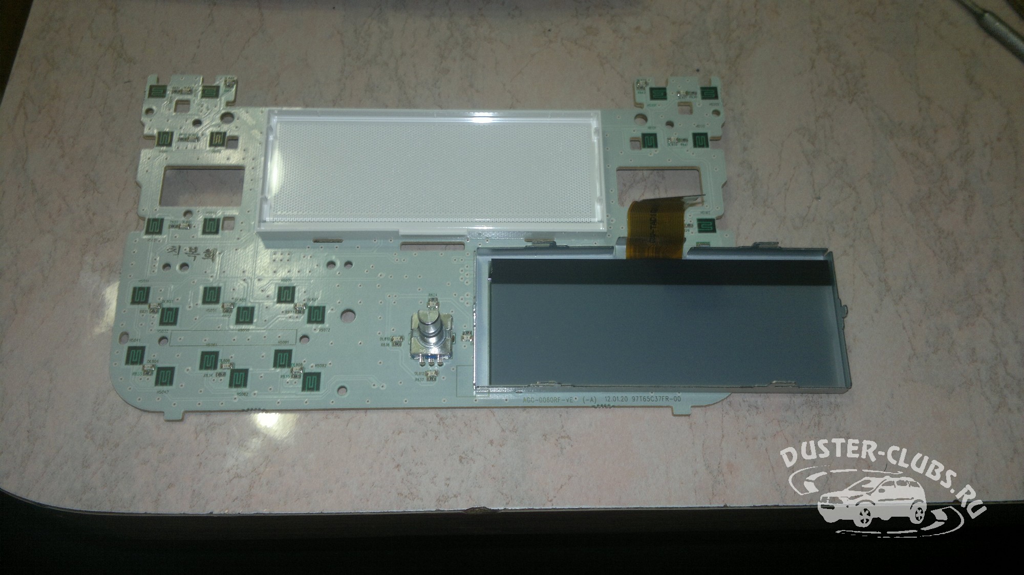

По умолчанию Пересвет штатной магнитолы Renault Duster.
Так как мы уже имеем пересвеченые кнопки, панель приборов, "шайбу" управления полным приводом и так по мелочи, пересвечиваем штатную магнитолу.
Снимаем серебристую окантовку центральной консоли поддев ее снизу
Снимаем панель центральной консоли с середины (для правильного снятия требуется предварительно снять декоративную накладку вокруг центральных воздуховодов).
Расстыковываем разъемы подключения кнопок аварийной сигнализации и управления центральным замком нажав на фиксаторы
Ключом торкс 15 откручиваем 4 самореза крепления штатного головного устройства
Расстыковываем разъемы на магнитоле нажав на фиксаторы (к сожалению данных фоток нет)...
И магнитола у нас в руках, дальнейшие процедуры в домашних условиях...
Аккуратно снимаем ручку управления (тянется на себя)
Аккуратно отжимаем фиксаторы по периметру лицевой панели снимаем ее
Отвернув несколько винтов снимаем плату (здесь требуется определенная аккуратность, к дисплею не прикасайтесь, что бы потом не вытирать)
Снимаем, э-э-э... как называется резинка с кнопками не помню... Снимается просто...
Отпаиваем и отгибаем фиксаторы крепления рамки экрана к плате (в данном случае отпаивать пришлось одно крепление, остальные были просто зафиксированы изгибом и толком не припаяны). Очень нежно снимаем липкую ленту фиксирующую шлейф, расстыковываем конец шлейфа в разъеме и снимаем панель с рамкой
На плате в качестве подсветки использованы светодиоды smd с типоразмером 0805, перепаиваем светодиоды (12 шт. белые - подсветка ЖК экрана, 4 шт. красные - подсветка "крутилки", 1 шт. красный - кнопка power, 1 шт. красный - кнопка выталкивания диска, 2 шт. красные - уголки ловителя диска, 16 шт. белые - кнопки управления). Всего 36 штук.
Собираем в обратной последовательности (для того чтобы поставить резиновые накладки нужно с наложить ее и с оборотной стороны платы потянуть за резиновые фиксаторы) и наслаждаемся результатом...
PS параллельно заменили разъем USB сломанный ребенком...
