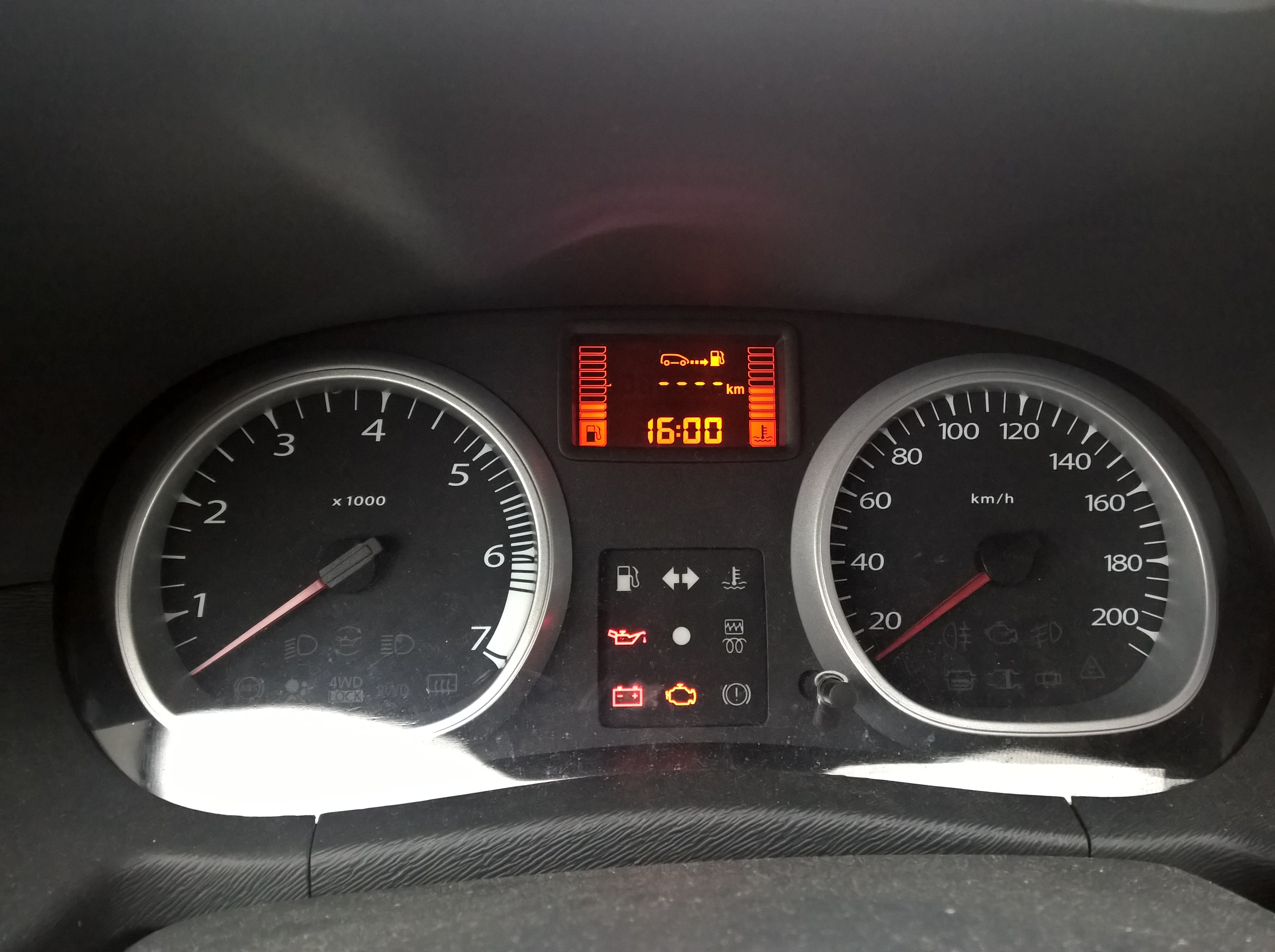

По умолчанию 8. Активация штатного БК.
После установки дополнительного компьютера который показывает все необходимые параметры автомобиля
я случайно нашел статейку по активации штатного компьютера.
Подробнее об активации можно прочитать тут.
https://www.drive2.ru/l/834544/#post
Делаем все по описанию не смотря на то что у меня не Логан и даже не бензин.
В результате мы имеем дополнительные параметры и средний расход.

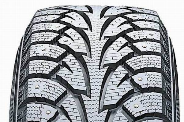

По умолчанию Покупка зимней резины.
Так как основная часть средств была затрачена на автомобиль,
то выбирал я шины из недорогих серий с максимальными характеристиками для эксплуатации зимой.
В данном выборе мне помогал Отец который проработал в шинной промышленности более 25 лет
и его знакомый, который имеет не меньший опыт, а последние годы занимается продажей резины.
Посему выбор пал на самый лучший вариант недорогой резины:
Hankook Winter i*Pike RS W419 215/65 R16 99T

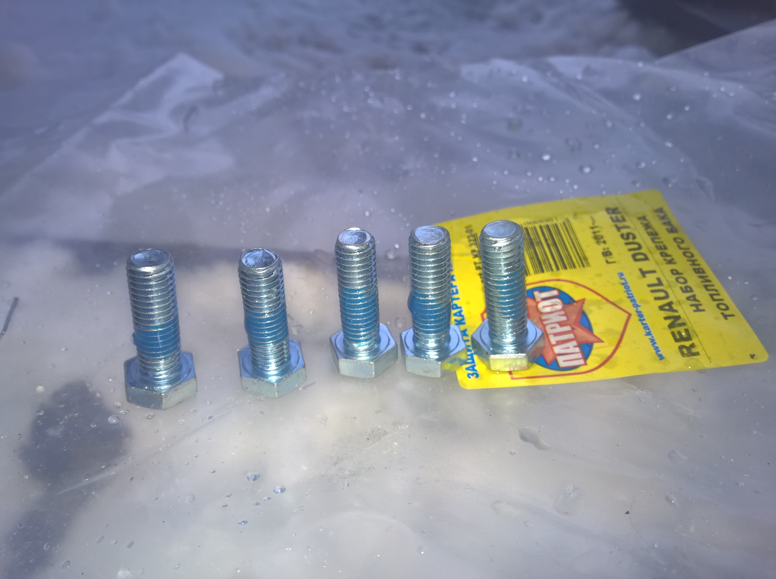

По умолчанию 33. Установка защит патриот
И так я созрел на приобретение и установку защит на свой дастер.
Пользуясь услугами нашил одноклубников и в частности Андрею (Zap)
заказываю в Соответствующей теме защиту бака и редуктора, а также защиту кислородного датчика моего Дизельного Дастера ))
Сам процесс был интересен своими казусами.
Оплата с карты на карту шла 2 суток.. ох сколько нервов было потрепано за это время.
Это и звонки в банк, и общение с одноклубником Андреем (ZAP), но оплата прошла.
И вот я жду свои защиты. Кстати так получилось, что крепеж защиты кислородного датчика у Андрея не оказалось,
и он любезно связался с компанией производителем Патриот
чтобы они выслали мне те самые недостающие крепления защиты кислородного датчика.
Пока ждал посылку на всяких случай перечитал подробный отчет об установке защит Skipper-Влад
И вот, вчера проверяя статус отправки посылки в транспортной компании, обнаруживаю что посылка прибыла.
Сегодня утром отправляемся за долгожданной посылкой и уже в 10.00 получаем тщательно упакованный «желанный» сверток.

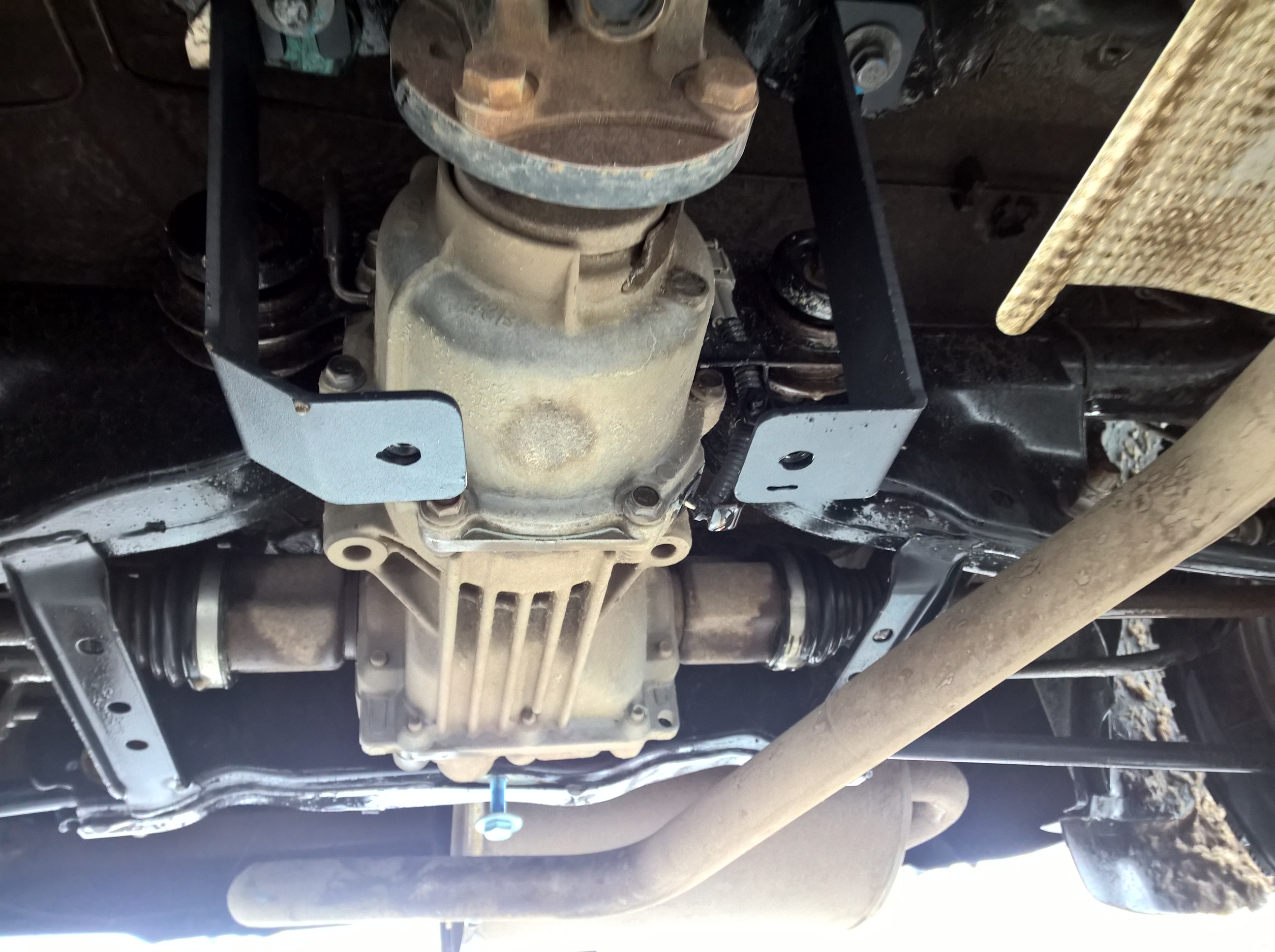

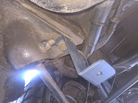

Устанавливаем кронштейны защиты редуктора и закладную деталь.

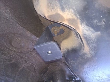

Устанавливаем кронштейны защиты бака, также не закручивая до упора.

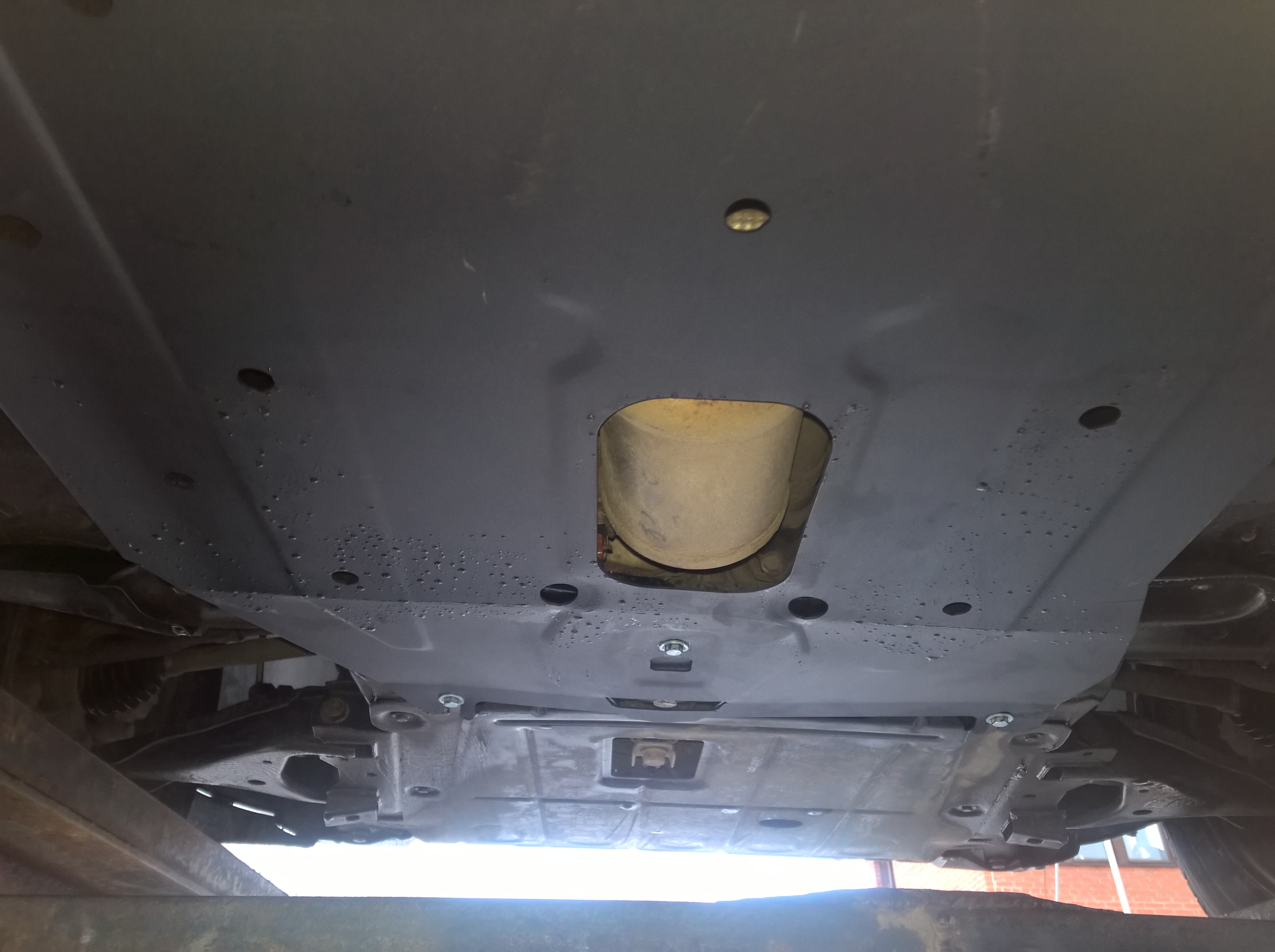

Устанавливаем защиту, соединяем ее с защитой редуктора и все болты тщательно протягиваем.

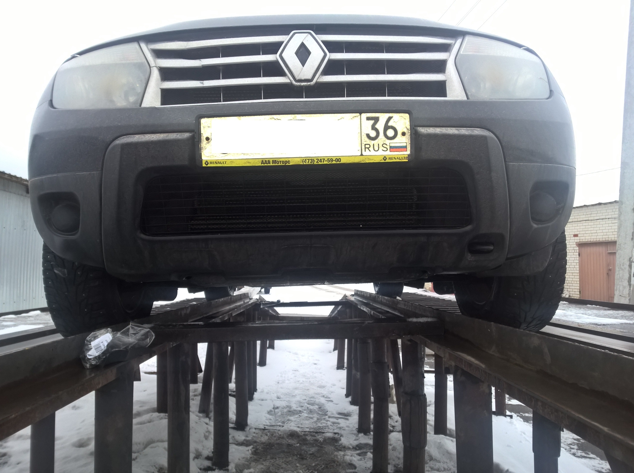

И устанавливаем защиту, протягивая весь крепеж.
Получаем замечательный вид.
Кстати все болты смазывал "разборным" фиксатором резьбы.
Съезжаем с эстакады. Получаем одобрение, что я управился за 1.5 часа. И радуемся став счастливым обладателем защит от компании ПАТРИОТ.
Бортовой журнал
Последний раз редактировалось tema_1; 12.02.2016 в 17:31.
tema_1 вне форума   Вверх Ответить с цитированием
Старый 12.02.2016, 14:33   #47
Сообщений: 3,071
tema_1, я рекомендую заменить болты, если компания производитель не поменяла поставщика метизов.
фиксатор резьбы не нужен, они ржавеют так, что при попытке снять защиту их обламывает.

Сообщений: 104
tema_1
zigzag, думаю что поставщика они не поменяли, потому как еще при установке решил что следующим этапом поменяю их на более качественные. Заодно и приклею чуть чуть виброизоляции.

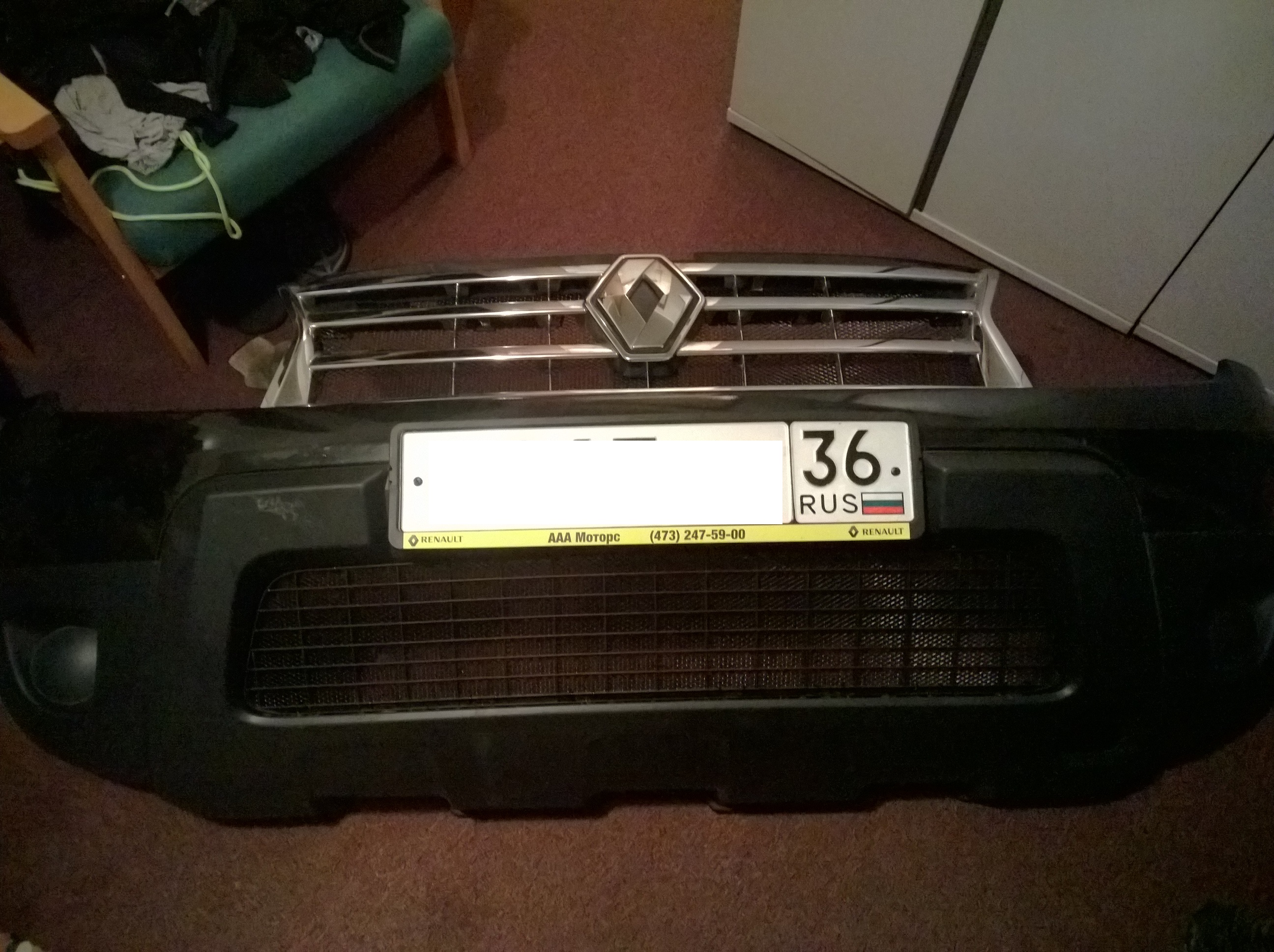

По умолчанию 10. Установка защитной сетки в решетку радиатора.
Прочитав полезный совет на сайте решил пристроить сетку в решетку радиатора.
Купил самую обычную крашеную в черный цвет алюминиевую сетку
и установил ее в решетку с помощь «такой то матери» ) и черных электрических стяжек.
http://duster-clubs.ru/forum/showpos...1&postcount=92
Снимаем бампер и тащим его в свою лачугу (за бортом 24 января примерно -20 по цельсию),
далее подгоняем сетку обычными ножницами и крепим все стяжками.
На выходе получаем готовое изделие

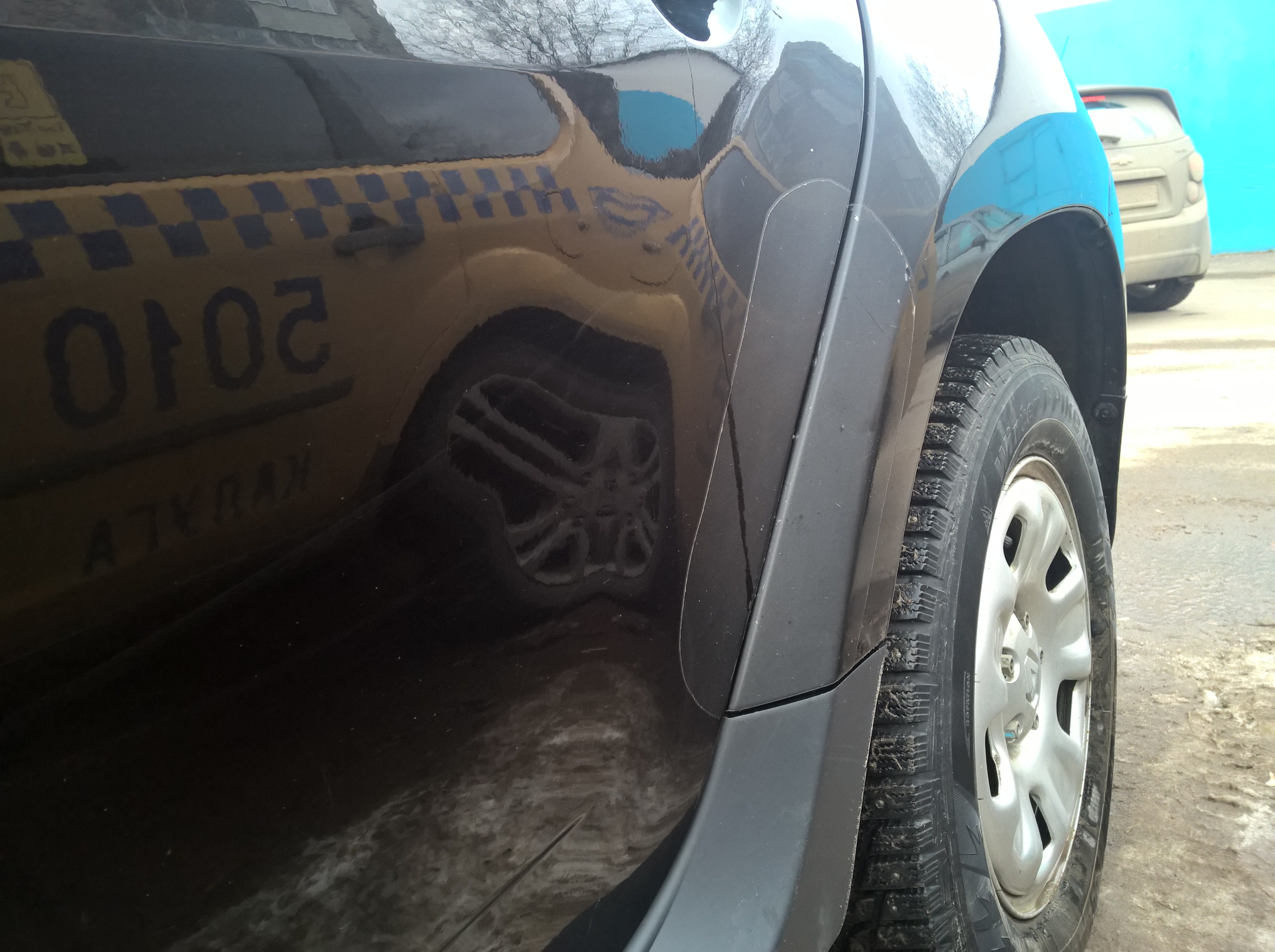

По умолчанию 11. Установка передних широких Брызговиков «Дастер-Гард» и щитков аэродинамических.
Тут все просто. Заказал брызговики и аэродинамические щитки и прямо зимой в оттепель установил их на место.
Никаких сложностей или трудностей это мне не принесло.
Затратил порядка получаса на все про все.
Название: Щитки аэродинамические.jpg
После непродолжительных тестов увеличенные брызговики и щитки показали себя хорошо на лужах.
Так как щитки пластиковые то зимой в сугробе один был потерян. Жду новые резиновые.
Ну вот я и дождался своих новых аэродинамических щитков, и пользуясь случаем Установка защит патриот
Устанавливаю щитки на место.
Машина до установки (с одним оставшимся пластиковым щитком).
Машина после установки.
Теперь на испытания, благо погода в середине февраля как рас распологает проводить испытания щитков )

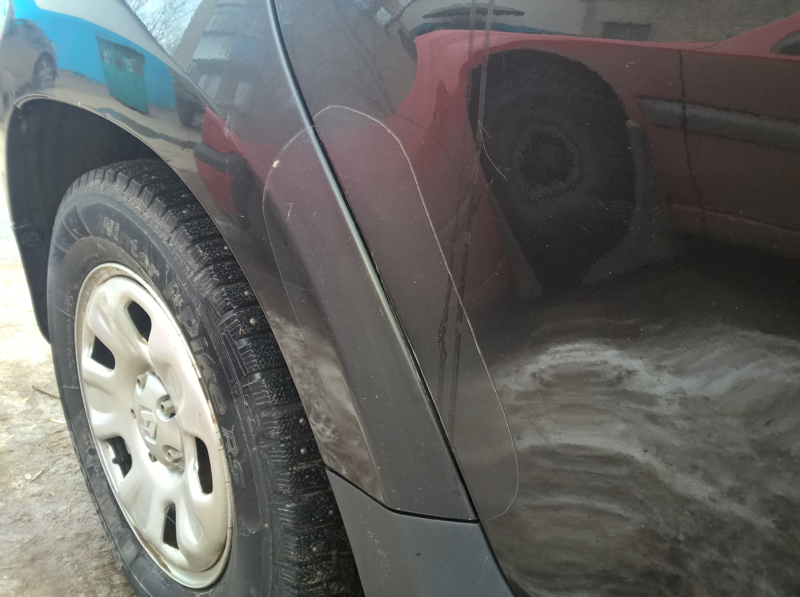

По умолчанию 14. Бронирование фар, капота, передних крыльев и задних крыльев пленкой.
Так как бюджет у меня как всегда ограничен,
то решено было делать дешевый вариант бронирования пвх пленкой вместо специальной антигравийкой.

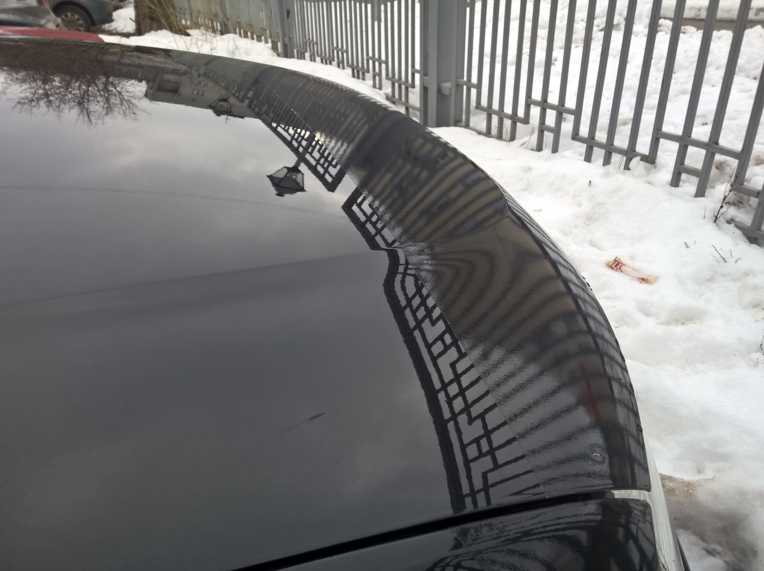

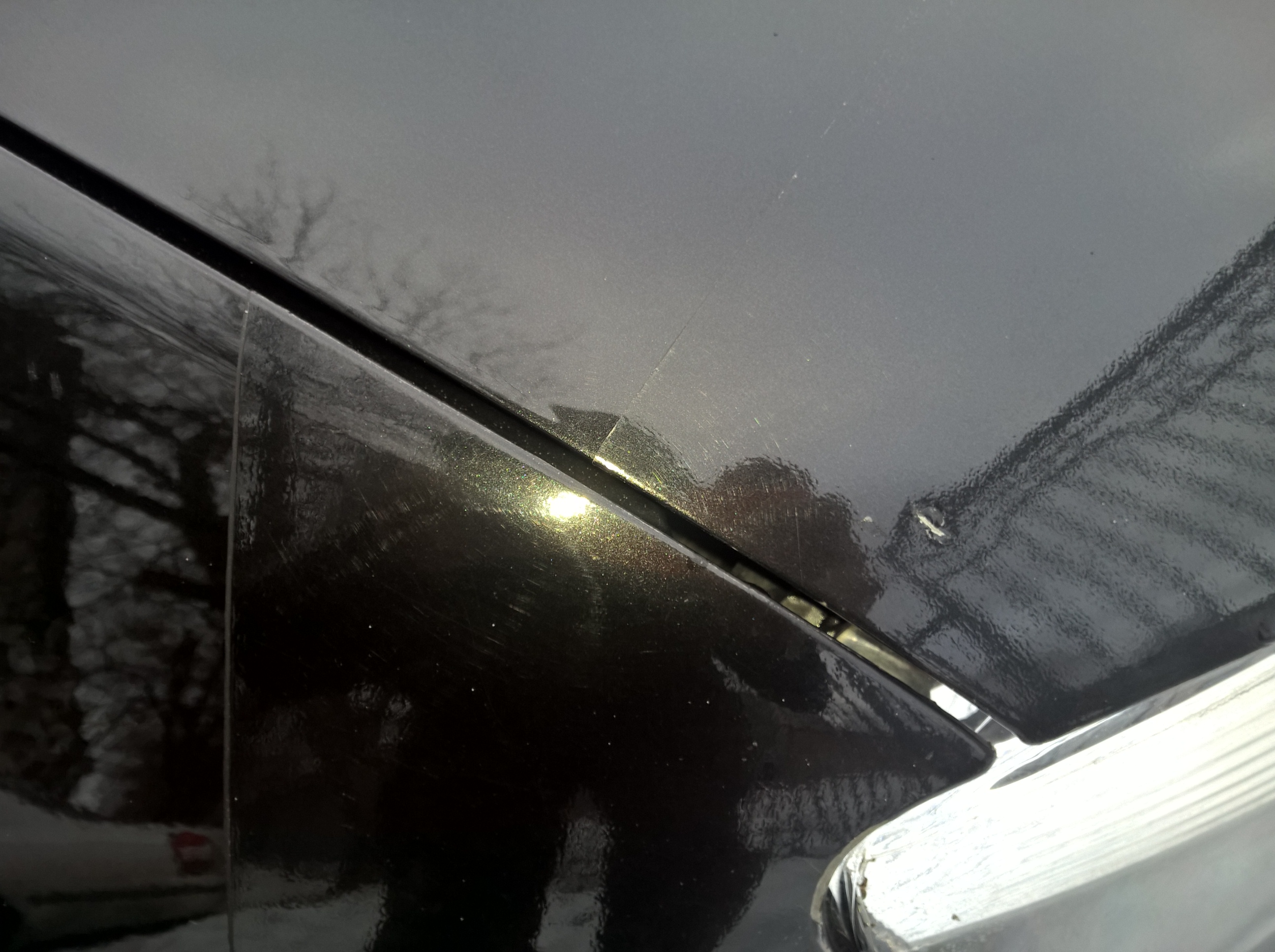

Капот и крылья
Задние крылья и дверь

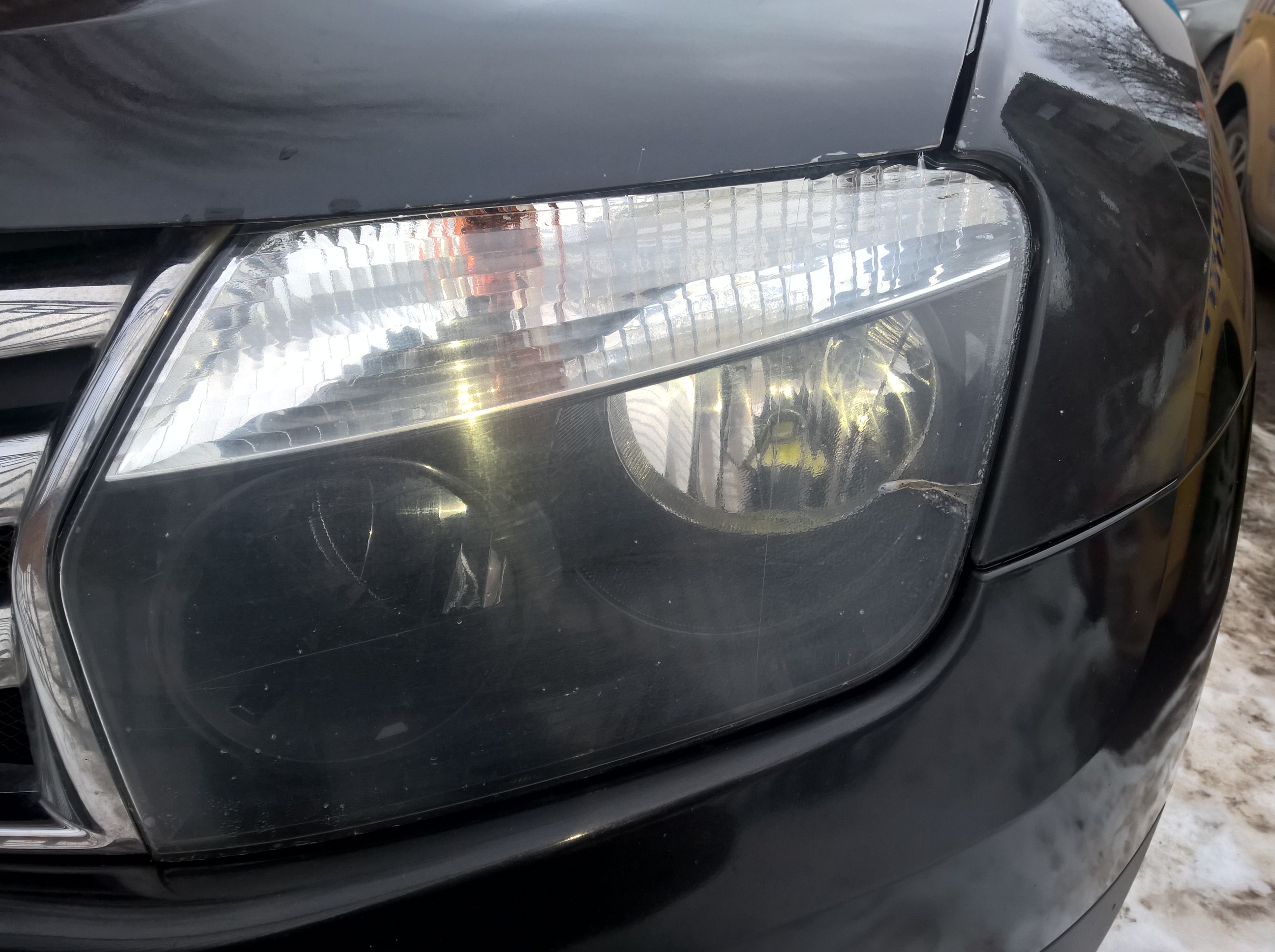

Фары
После года эксплуатации сделал вывод, что это была моя ошибкой выбрать пленку ПВХ.
Хотя защита и хорошо справляется с пескоструем (видно на задних крыльях и дверях,
что именно пленка имеет матовый цвет а не краска) и самыми маленькими камешками,
от больших камушков она совсем не спасает (видно на фото).
Хотя вот фары до сих пор в нормальном состоянии (только немного сам оторвал пленку
"хотел как лучше, а получил..." и пришлось ее срезать). Сейчас уже было бы неплохо заменить пленку на фарах.
Фото после эксплуатации 1 год добавлю чуть позже, после того как машинку отмою от грязи.
Отмыл от грязи, добавил фото.

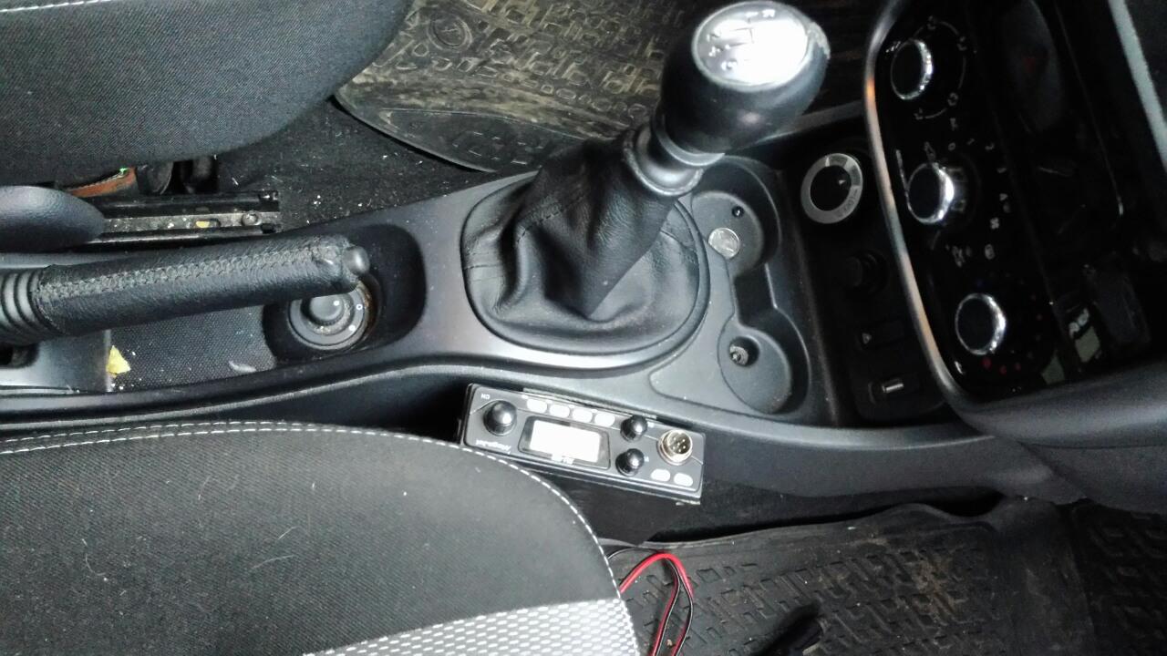

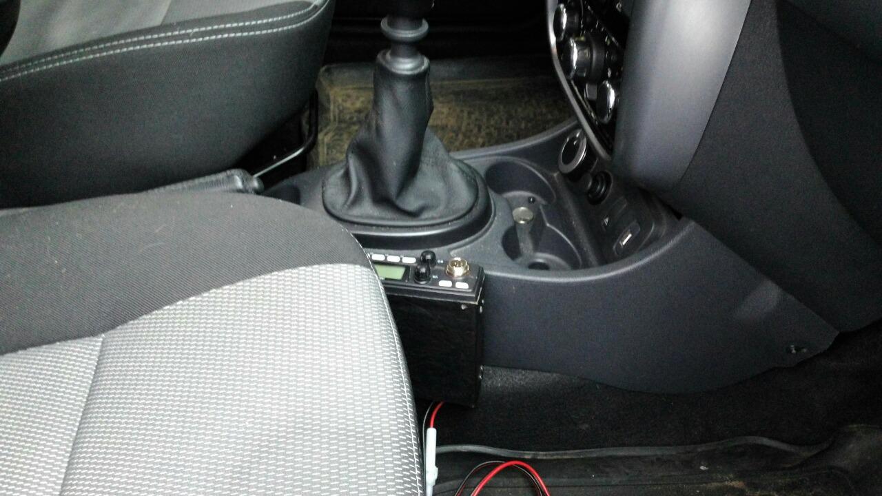

Сообщение от tema_1 Посмотреть сообщение
Подводник, если можно, фото сделайте посмотреть где именно установлена. Я прикрепил тоже к тунелю просто рядом с креслом.
Выкладываю фотки по просьбе. Что-то у меня после рыбалок машина грязная, надо помыть=)
ID:	58023   Нажмите на изображение для увеличения

Подводник, Большое спасибо. Попробую и у себя чуть дальше опустить рацию. Расположение мне нравится не мешает как у меня ручнику и кпп.
