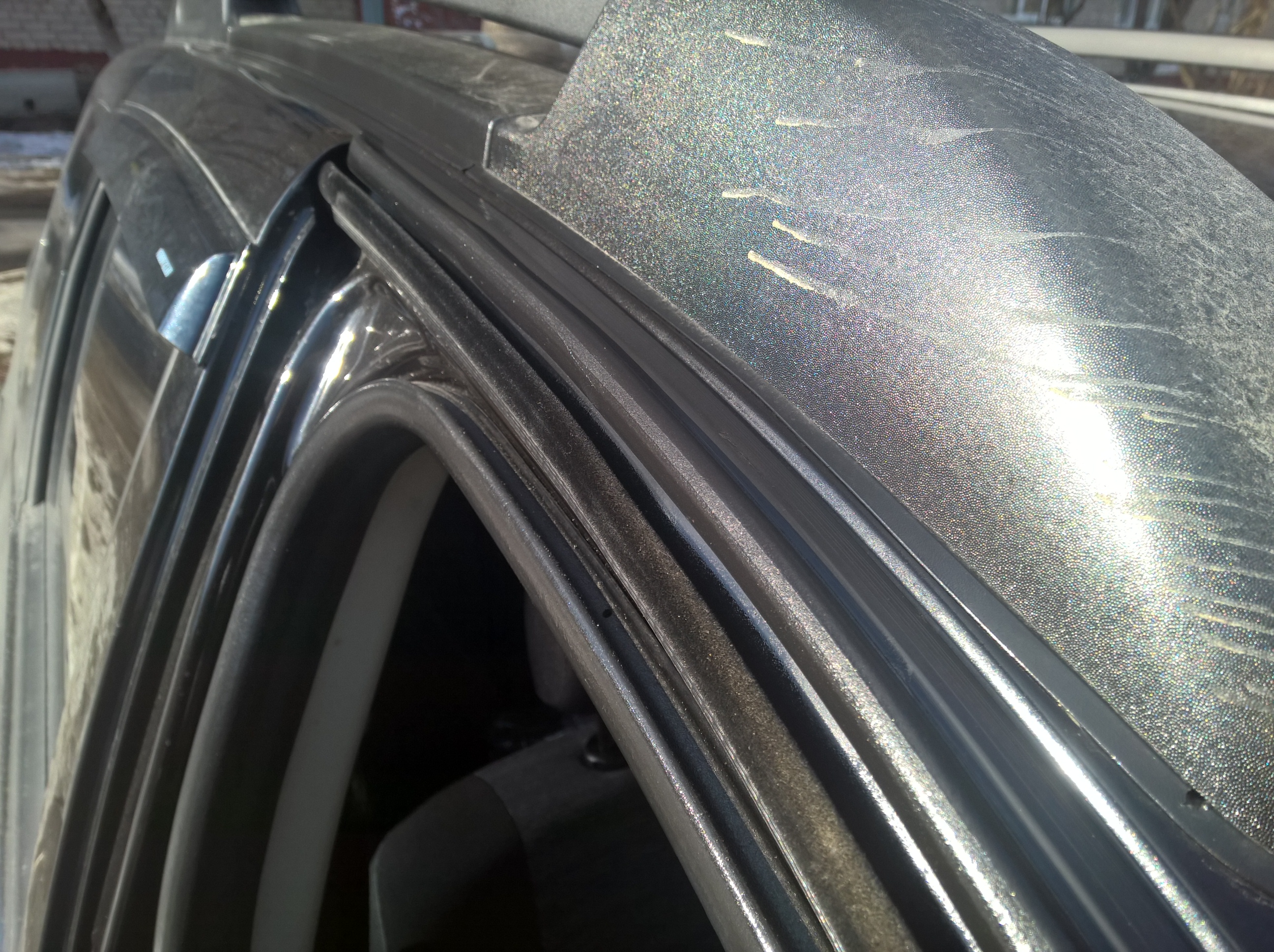

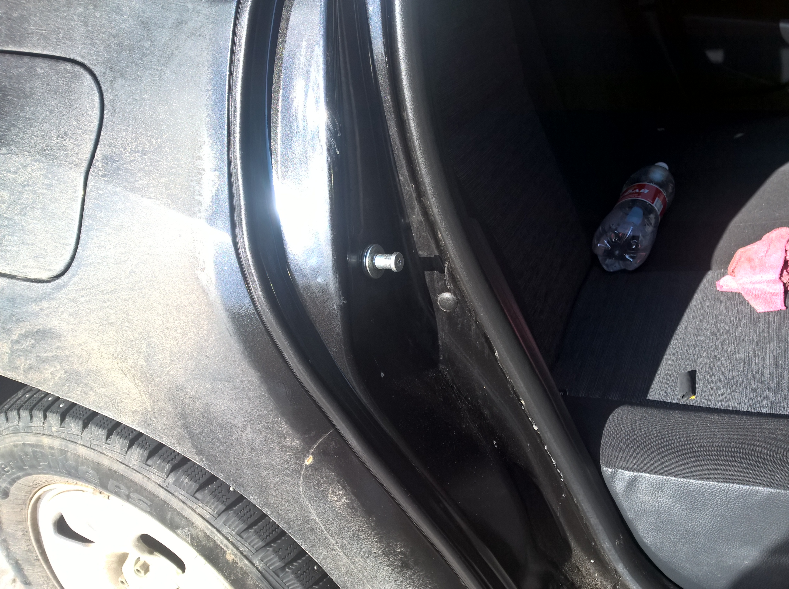

Снимаем накладку рейлингов. Откручиваем антенну и снимаем старый кронштейн.
Делаем необходимый пропил для ноги кронштейна у второй шпильки в силовом каркасе рейлинга.
Примеряем и ставим кронштейн на место, не забывая при этом сразу протянуть кабель между каркасом и кронштейном,
я же не искал легких путей посему пришлось все повторно снимать и ставить.

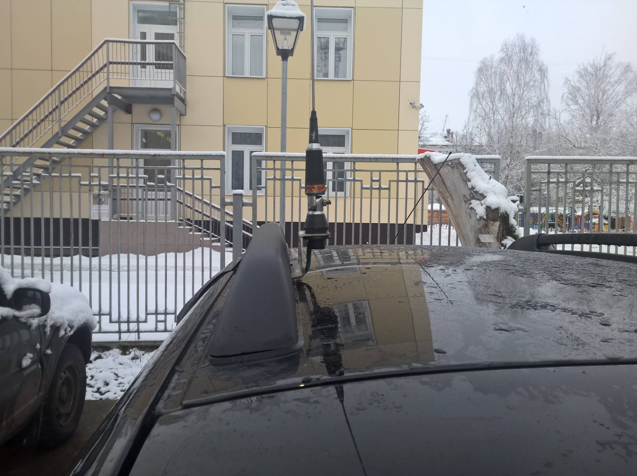

Срываем резьбу в катушке при установке самой антенны .
Берем более длинный нержавеющий винт и ставим антенну при помощи гайки. Получаем новый вид старой антенны.
