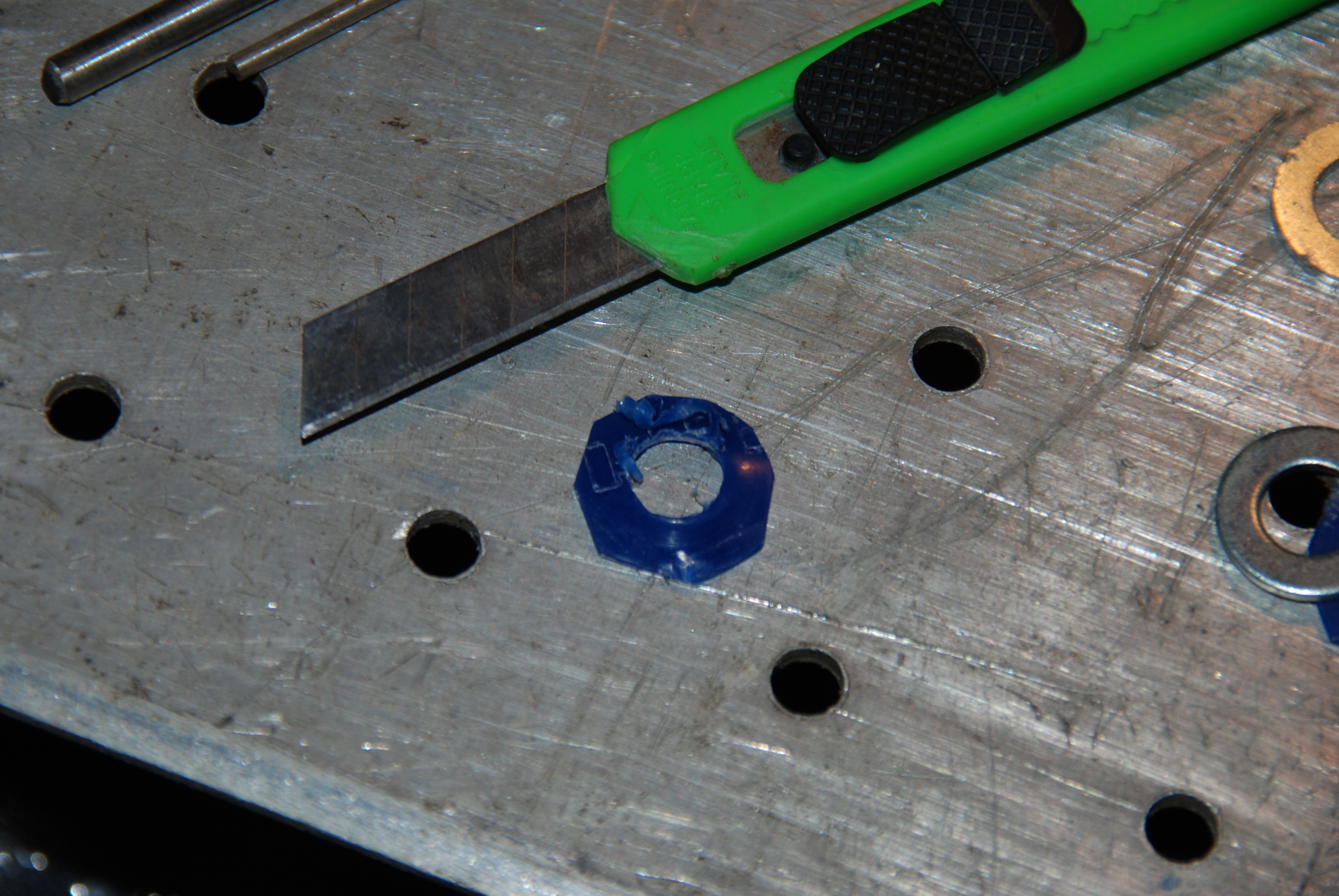

Раздел 30. Переустановка форсунок стеклоомывателя от Volvo
Занялся ремонтом потому что усики форсунок толком не держали.
Выглядело это так:
После демонтажа форсунок, я подточил грани болгаркой (на малых оборотах).
После того, как грани приняли форму цилиндра, навернул гайку М8
Далее глава посвящается изготовлению пластиковых шайб и установке форсунок.
Подробно показываю и рассказываю, т.к. до этого все советы в бортовиках были очень короткие: "Чтобы металл гайки не соприкасался с металлом капота и не образовывалась ржавчина заменяем металлическую шайбу на не металлическую".
Так вот подробнее остановимся на изготовлении "Не металлической" шайбы.
Осмотрев гараж, я наткнулся на вот такой предмет, который есть в каждом хозяйстве - это пластиковая бутылка
Но делать шайбы мы будем не из самой бутылки, а из ее пробки. Для этого берем обычные ножницы и вырезаем прямую середину.
Получается вот так, как раз на две шайбы
Разрезаем пластмаску на две части, прикладываем к ней шайбочку и ножницами обрезаем края.
Получается два пластмассовых пятачка.
Далее мы при помощи дрели, в мое случае шуруповерта, будем проделывать в наших пятачках отверстия.
Сначала берем тоненькое сверло (~2мм), пятачок удерживаем пассатижами (пальцами не удержать), тонким сверлом надавливаем на центр и на малых оборотах сверлим отверстие.
Должно получиться вот так:
Далее сверлим сверлом на 4-5мм и далее уже на 8-9мм
С помощью канцелярского ножа обрабатываем края отверстия
В итоге у нас получается вот так
Остается только установить конструкцию в штатные отверстия капота, вставить шланг и
произвести юстировку водного потока.
Вот, собственно, и результат работы

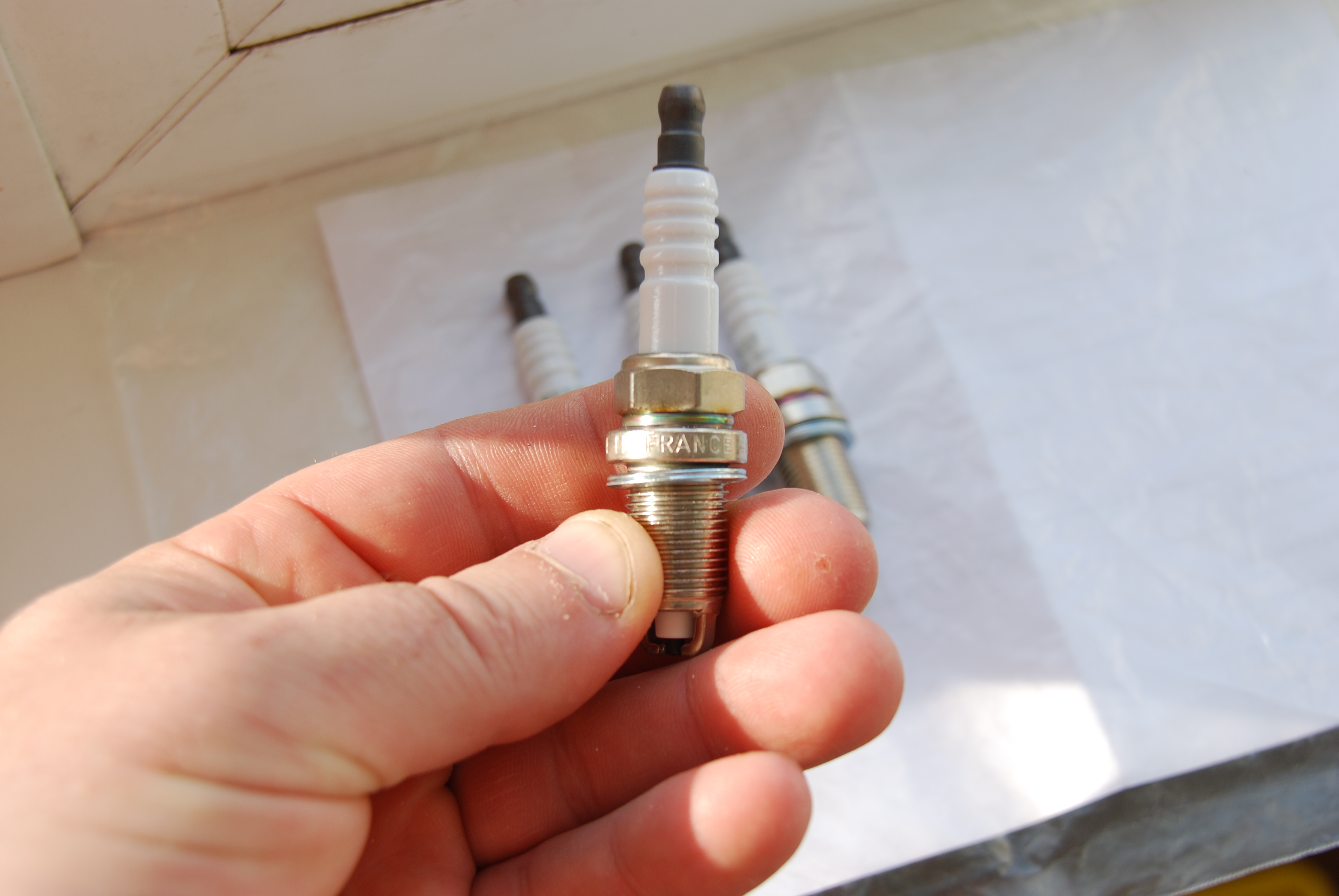

Однако на ТО-2 ОД мне поставил шняжные одноконтактные свечи зажигания, поэтому я обратился к бортовому журналу Скипер-Влада.
В итоге следующие комплектующие были куплены в Exist.ru (ждал около 5 дней):
Renault 77 00 500 168 Свеча зажигания двухконтактная
Renault 82 00 431 051 Фильтр воздушный двигателя
Renault 82 01 153 808 Фильтр салона
При самостоятельной закупке через Exist.ru предварительно около 2 тонн выгоды получается
Вот что мне прислали
1. Renault 77 00 500 168 Свеча зажигания двухконтактная
Фото
2. Renault 82 00 431 051 Фильтр воздушный двигателя
Фото
3. Renault 82 01 153 808 Фильтр салона
Фото
