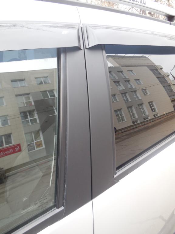

Раздел 4. Чернение стоек, ветровики и тонировка
Не понимаю, почему Дастероводы не "чернят" стойки, т.к. после тонировки и чернения машина приобретает законченный вид и окна смотрятся как единое целое.
Ничего сложного в чернении стоек нет.
Для этого понадобится:
- Аракал черный матовый (не берите глянец, т.к. он исцарапается еще во время разглаживания, фото и маркировка)
- ножницы;
- канцелярский нож;
- ракель для тонировки, аракала или любая пластмассовая пластина с ровной стороной и закругленными краями (фото);
- малярный скотч;
- для первого раза в качестве лекал можно использовать любую бумагу в рулоне (пергамент, милиметровка, обычные бумажные обои).
Итак начинаем, первое, что нужно сделать, это приложить нашу бумагу к стойке и примерно с запасом грубо отрезать (с опытом можно лекало не делать, а прикладывать сразу аракал). Далее, берем наше грубое лекало и при помощи малярного скотча крепим эту полоску сверху и снизу. Поскольку лекало бумажное, то легко продавливается, проводим рукой по краям стоек через лекало спереди и сзади и у нас на лекале останется след от загиба. Снимаем лекало и прикладываем к аракалу. Отступаем спереди (под резинку) 10мм, сзади под загиб вовнутрь - 15мм. Верхняя и нижняя сторона нашего лекала должна быть продолжением линии сверху между резинками, а снизу по выштамповке дверей. Вырезаем аракал, контролирую, что бы клеевой слой (под бумажной подкладкой).
Итак клеим. Перед оклейкой я вымываю стойку, вытираю насухо и обрабатываю антисиликоном (обезжириватель). Клеить начинаем сверху, для этого снимаем сверху слой подкладки на 2 см и загибаем подкладку в сторону низа. Прикладываем аракал к стойке и выравниваем тот край, который будет перегибаться через край двери, верхний край ровняем по виртуальной линии между резинками двери и приклеиваем верх к стойке. Приподнимаем аракал и беремся за загнутый конец подкладки. Тянем за подкладку, освобождая клеевой слой аракала, одновременно сверху вниз разглаживая аракал ракелем (шпателем). Угол между стойкой и аракалом должен быть не менее 15-20 градусов, что бы линия контакта аракала со стойкой была только под ракелем. Контролируем сразу, чтобы не было пузырей, если они появляются, то сразу в обратную сторону отслаиваем аракал и разглаживаем заново. Разглаживаем рекелем участками по 2-3см и проверяем, иногда необходимо по несколько раз проводить по аракалу на каждом участке. Поскольку аракал растягивается, то низ у вас ровно все равно не выйдет, поэтому ближе к низу стойки, не снимая подкладку с аракала, проводим ножницами (ногтем и т.д.) по аракалу и по этой отметке отрезаем. Далее приступаем к загибу аракала через край двери. Тут главное не пытаться приклеить все и сразу. Начинаем проглаживать по всей длине изгиба, проклеивая за один прогон по 1мм. Когда загиб станет под прямым углом к стойке, во внутреннюю стону, начинаем через 5 см приглаживать аракал, при этом между проглаженными участками останутся вздутия, которые необходимо будет разрезать ножницами или канцелярским ножом. Затем края этих разрезов клеим по очереди, в итоге они лягут внахлест друг на друга.
Внутри всё, переходим к резинке.
С другой стороны аракал ляжет (приклется) на уплотнитель стекол (резинку). Резинку "сдергивать" со своего места не нужно, как я вначале делал.
Берем канцелярский нож и, проводя по резинке, отрезаем полоску аракала ровно посередине резинки. Берем ножницы и ракель, поддеваем резинку (уплотнитель) и оттопыриваем ее немного при этом ракелем заправляем под резинку край аракала. Ножницы ведем снизу-вверх без остановки (нужна сноровка), т.е. каждый раз ножницы не вынимаем из-под резинки.
Доходим до верха и вуаля - стойка зачернена.
Вот фотки:
Отличие зачерненых стоек можно посмотреть здесь

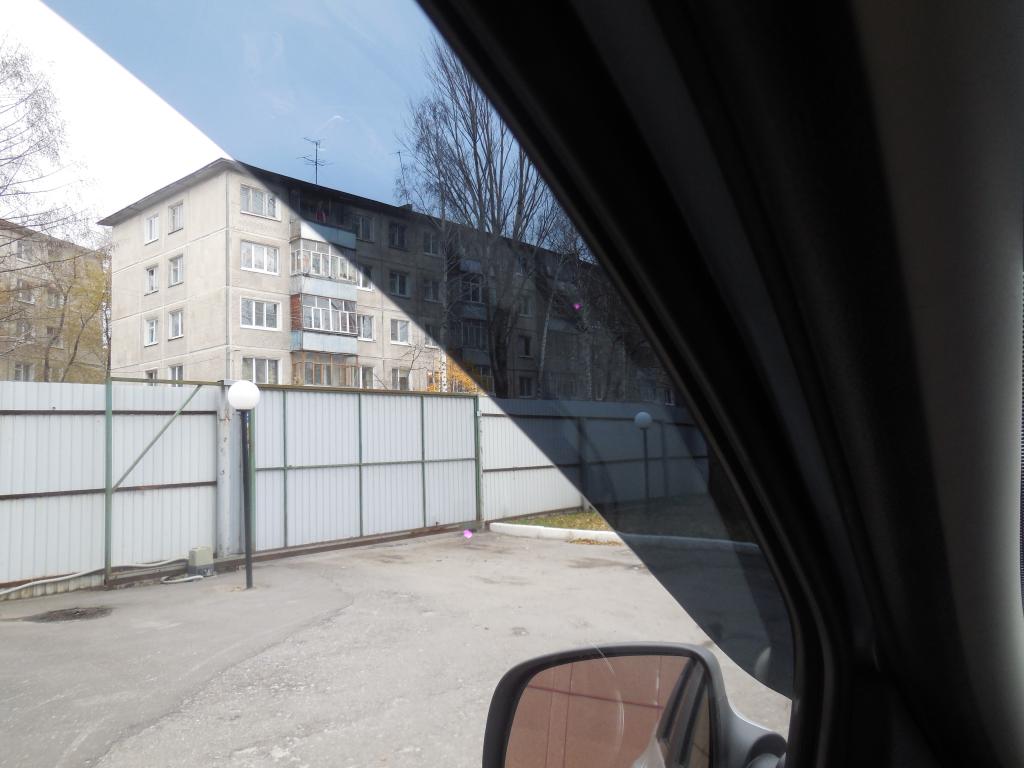

На Ульяновском Заволжском авторынке приобрел ветровики. Тонировку я сделал "пятаком" американкой (светопропускание 5%), объем стандартный: стекло задней двери, задние боковые стекла и стекла задних дверей, ну и полоса на лобовуху. Сам не заморачивался, отдал деньги и через три часа забрал машину.

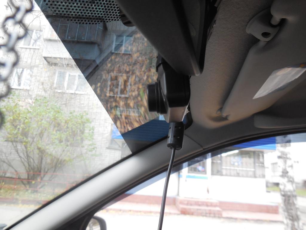

Видеорегистратор
Раздел 6. Видеорегистратор в машину
Перед покупкой видеорегисртатора читал форумы, смотрел тесты и отснятое регистраторами видео.
Остановился на видеорегистраторе Питерской фирмы КАРКАМ (именно по-русски) модель взял самую младшую Q2.
Что меня привлекло в этом устройстве:
1. Качество съемки Full HD (разрешение до 1920х1080);
2. Встроенная память на 3 минуты записи в режиме Full HD;
3. Видеоредактор, который вместе с п.2 позволяет создавать "копию для протокола", т.е. в режиме просмотра фрагмента активируется режим редактора, который позволяет вырезать из аппаратно нарезанного ролика необходимый фрагмент, удалив при этом нежелательные фрагменты (превышение, полосность, светофоры и др. нарушения). Вырезав необходимый фрагмент, вы его копируете на внутреннюю память, меняете флэшку на "маленькую" (512Мб, 1Гб - носители не возвращаются, а эту не жалко), копируете на нее вырезанный фрагмент и предъявляете инспектору ГИБДД в качестве доказательства своей невиновности;
4. Русская прошивка и Питерская гарантия.
Но нужно помнить, что раскрученный бренд КАРКАМ многие китайские производители пытаются подделать, поэтому перед покупкой необходимо знать ряд отличительные особенностей КАРКАМа от подделки. Но хитрость в том, что сайт компании пишется по английски carcam.ru, но надпись на регистраторе CARCAM - это подделка, будьте бдительны и не попадайтесь на уловки мошенников! Я сделал еще проще, зашел на данный официальный сайт и заполнил on-line заказ. В итоге менеджер перезвонил мне сам (я не тратился на звонок) и мы оформили доставку. Я, соответственно, перед покупкой удостоверился в надлежащей комплектности изделия и соответствующих надписях на борту.
Установил на солнцезащитную полосу с внутренней стороны.
