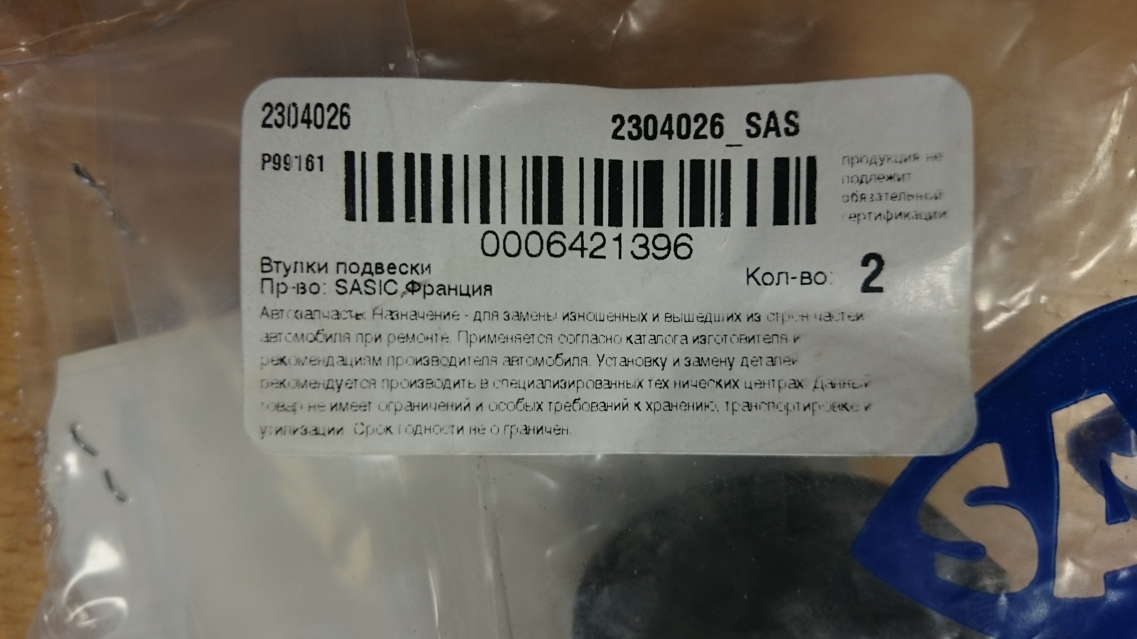

Итак для производства работ сегодня с утра в Автомаркет73 по наличию за наличку были закуплены две вот такие прекрасные втулочки:
- подушка переднего стабилизатора поперечной к устойчивости Sasic 2304026 цена 145 рублей за штуку (на ценник на фото не смотрите)

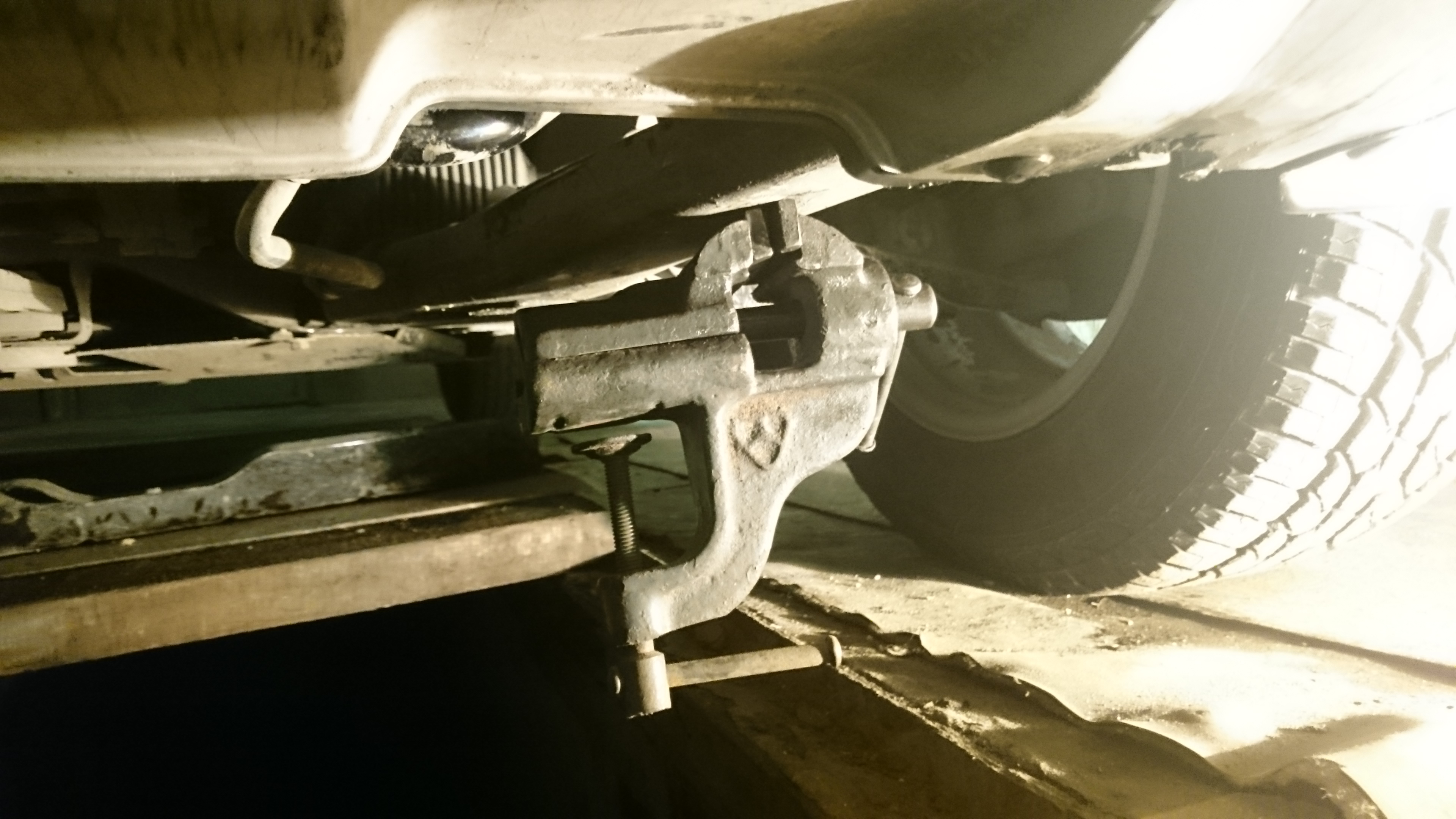

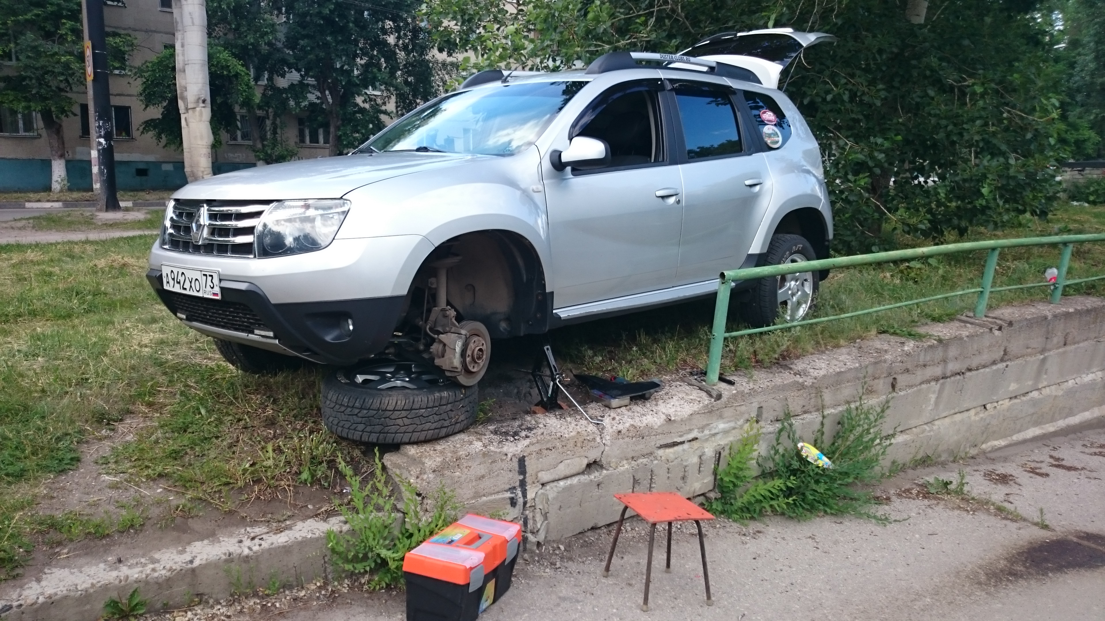

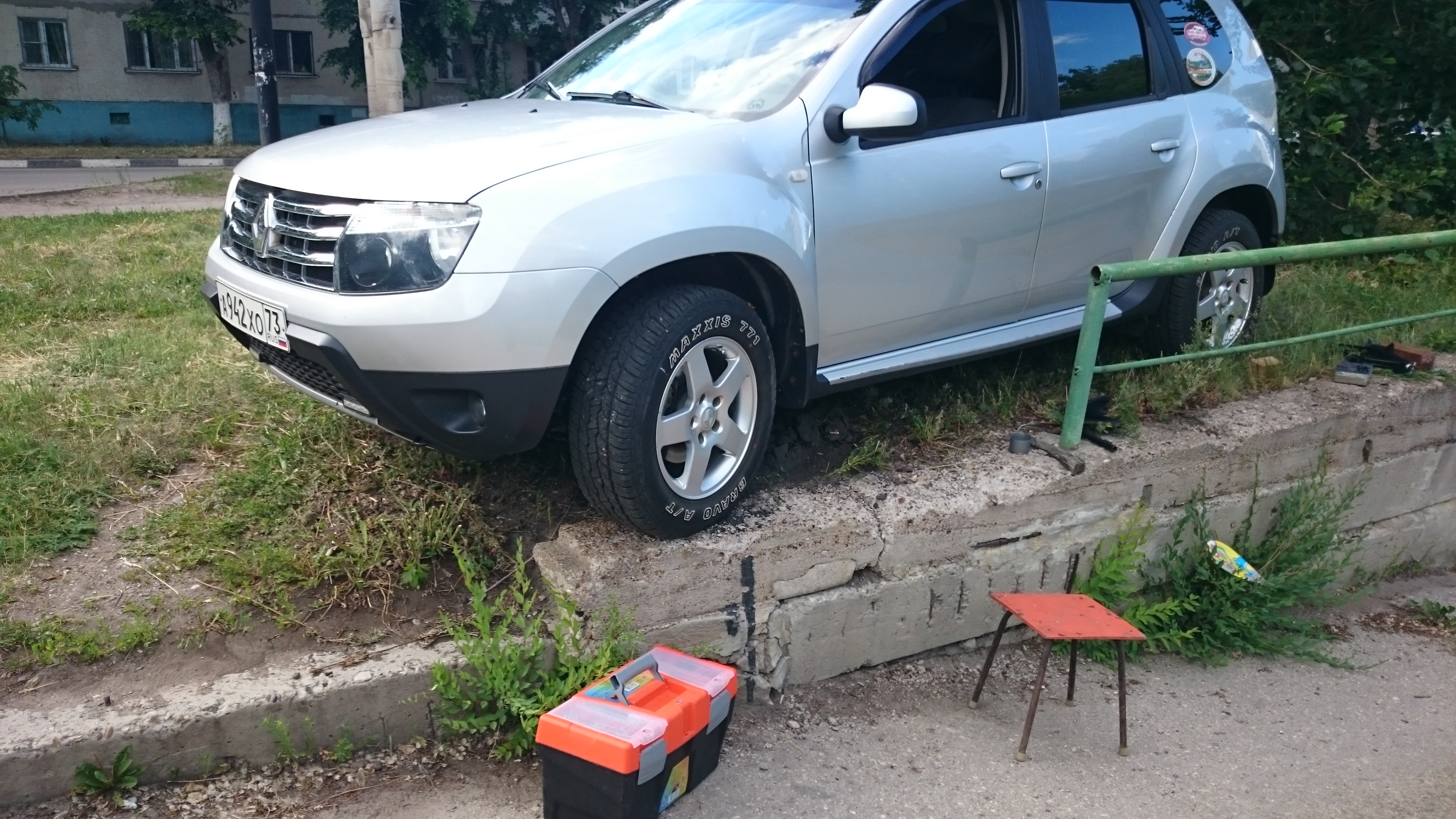

Машину ставим на ровную поверхность, глушим двигатель, зажимаем ручник, ставим на передачу.
Начнем с правой передней стороны.
Под левое заднее колесо спереди и сзади устанавливаем противооткатные упоры, в простонародии - тупички.
Домкратим правое переднее колесо и снимаем его.
ВНИМАНИЕ! Для любителей "КАМАСУТРЫ" - машину можно не домкратить, колесо не снимать, а только вывернуть его в правую сторону. Но промежуток между колесом и подкрылком остается очень маленький и работать не удобно.

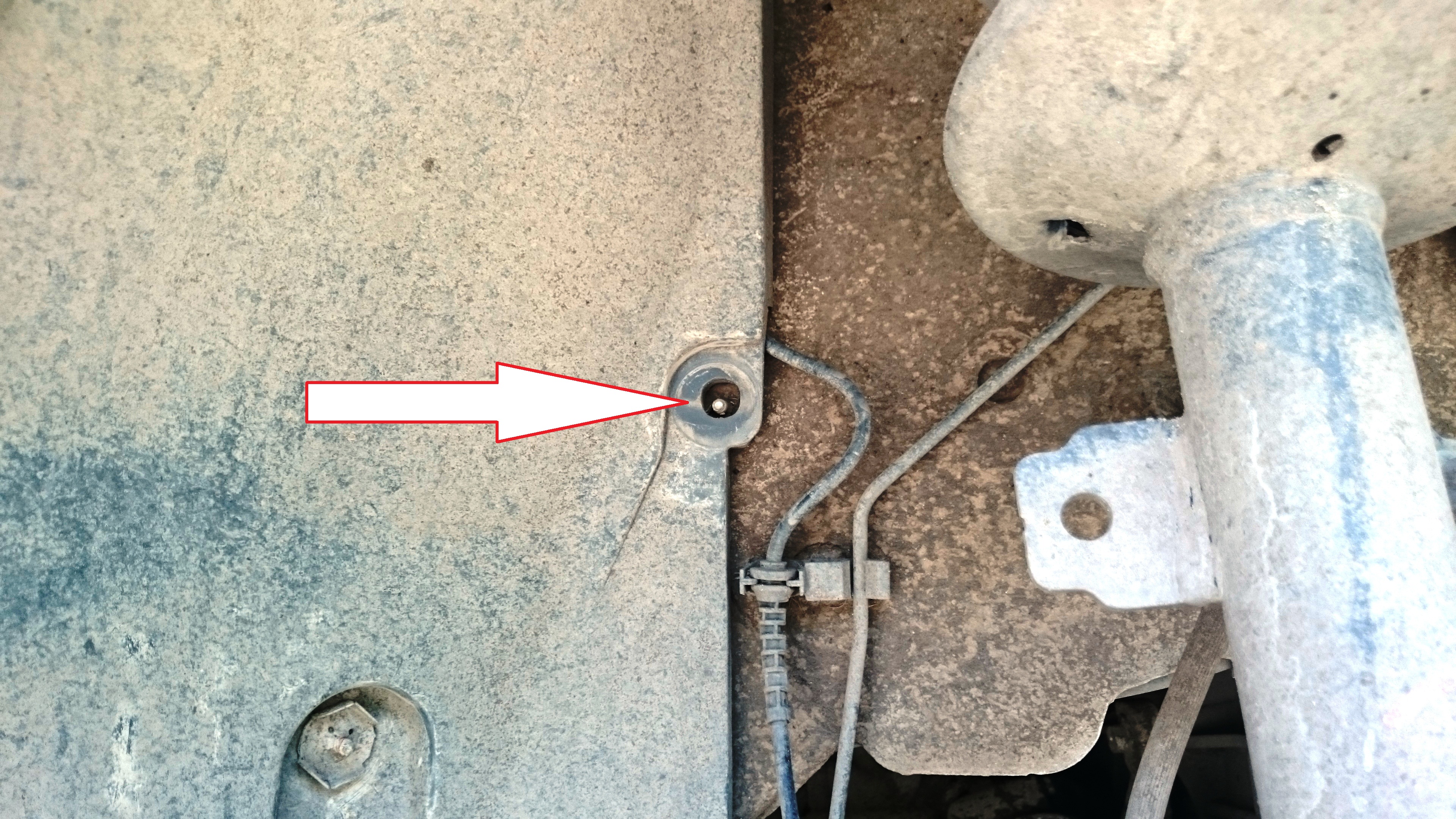

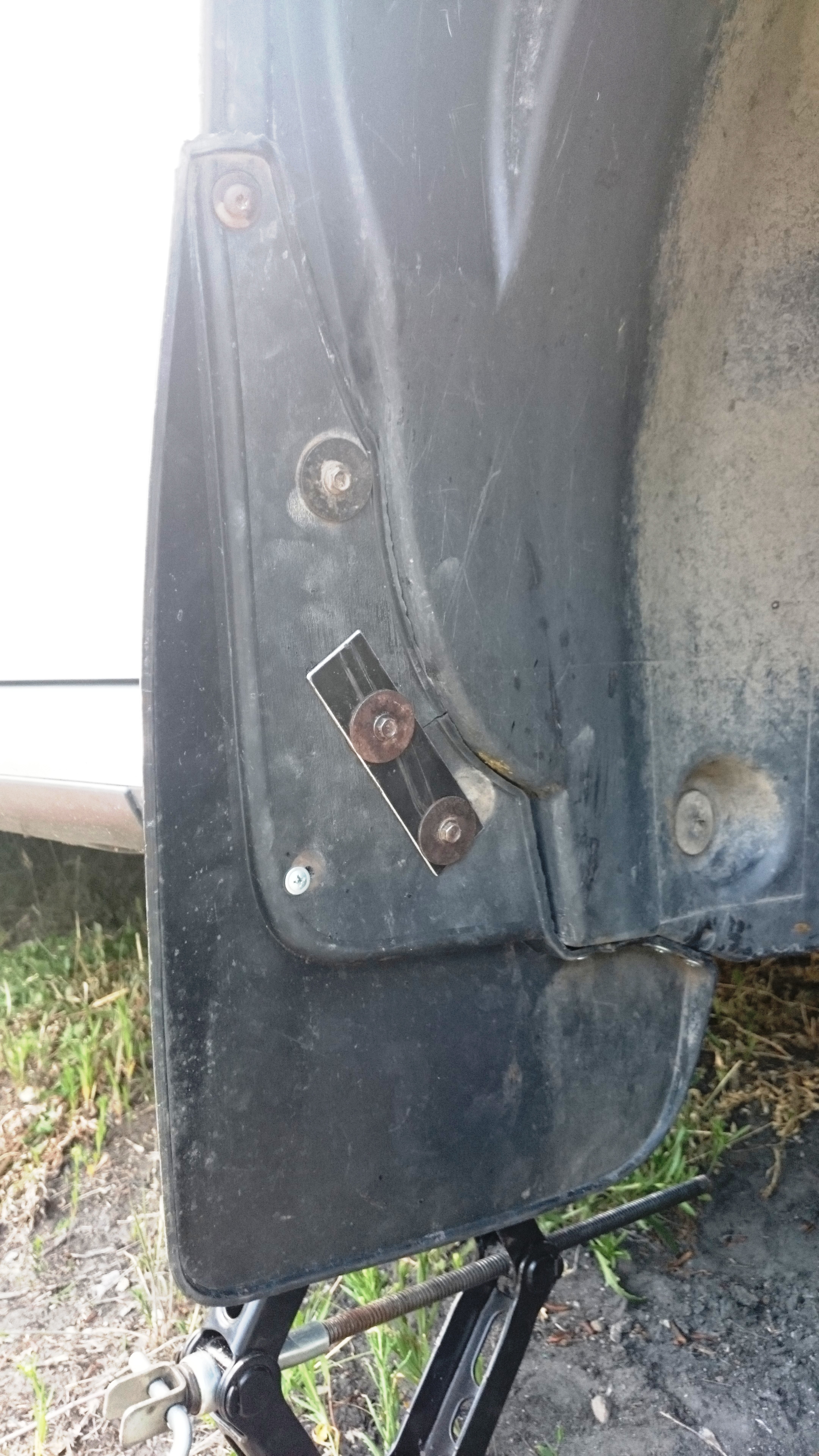

Итак, за колесом справа, в подкрылке имеется технологическое отверстие, закрытое пластиковой накладкой. Это грязезащитный щиток моторного отсека.
Выкручиваем барашек и снимаем щиток.

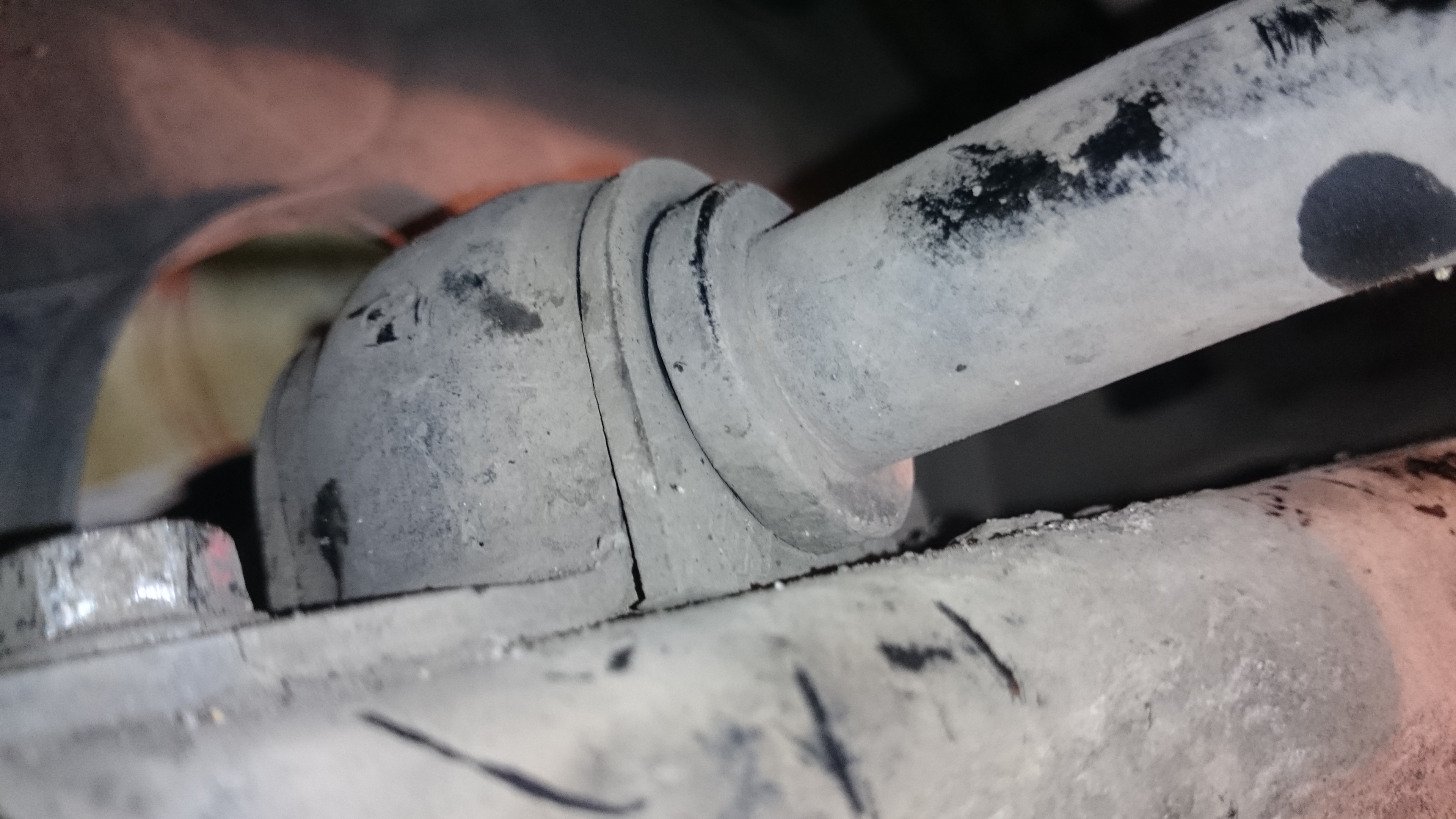

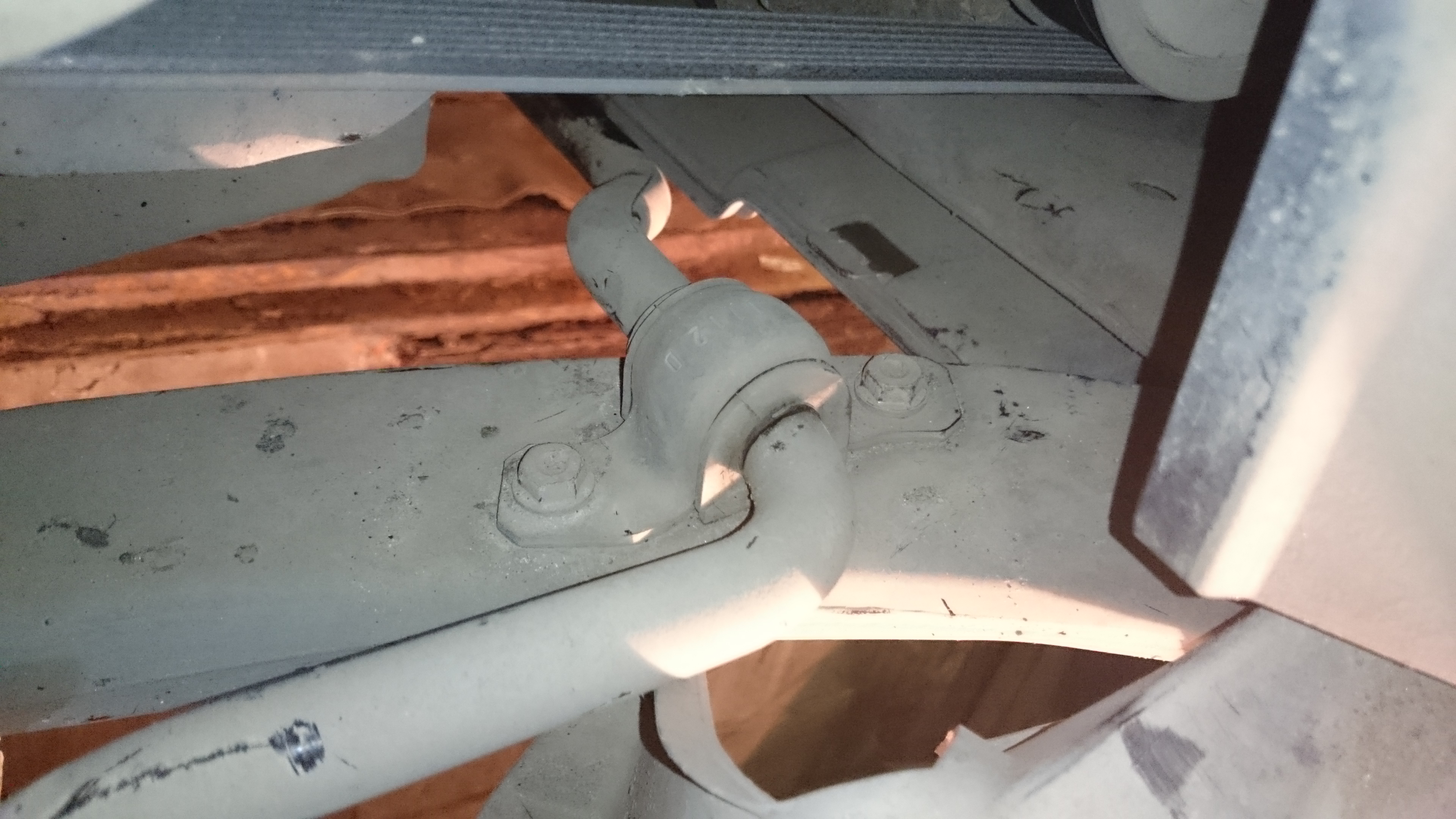

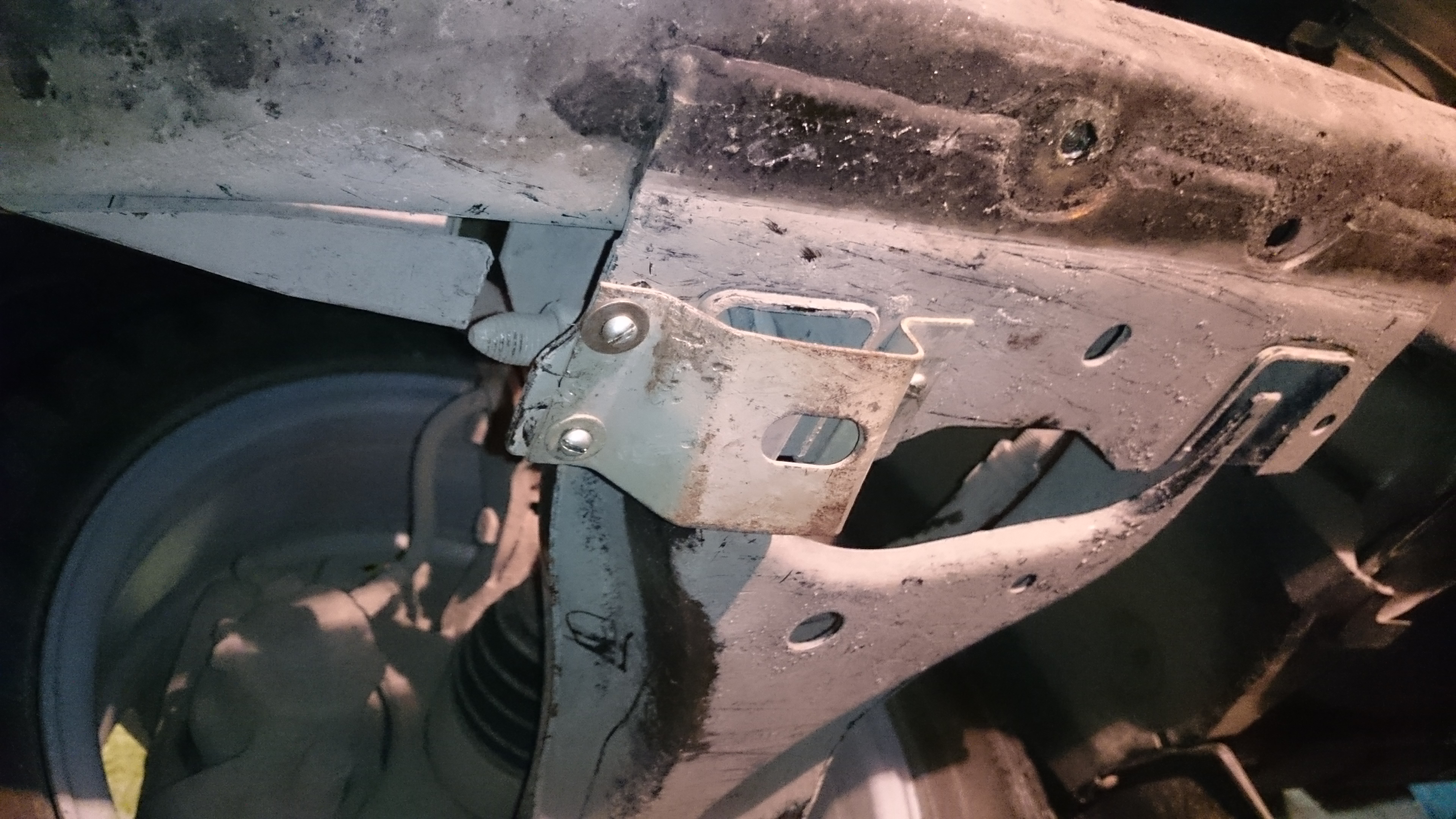

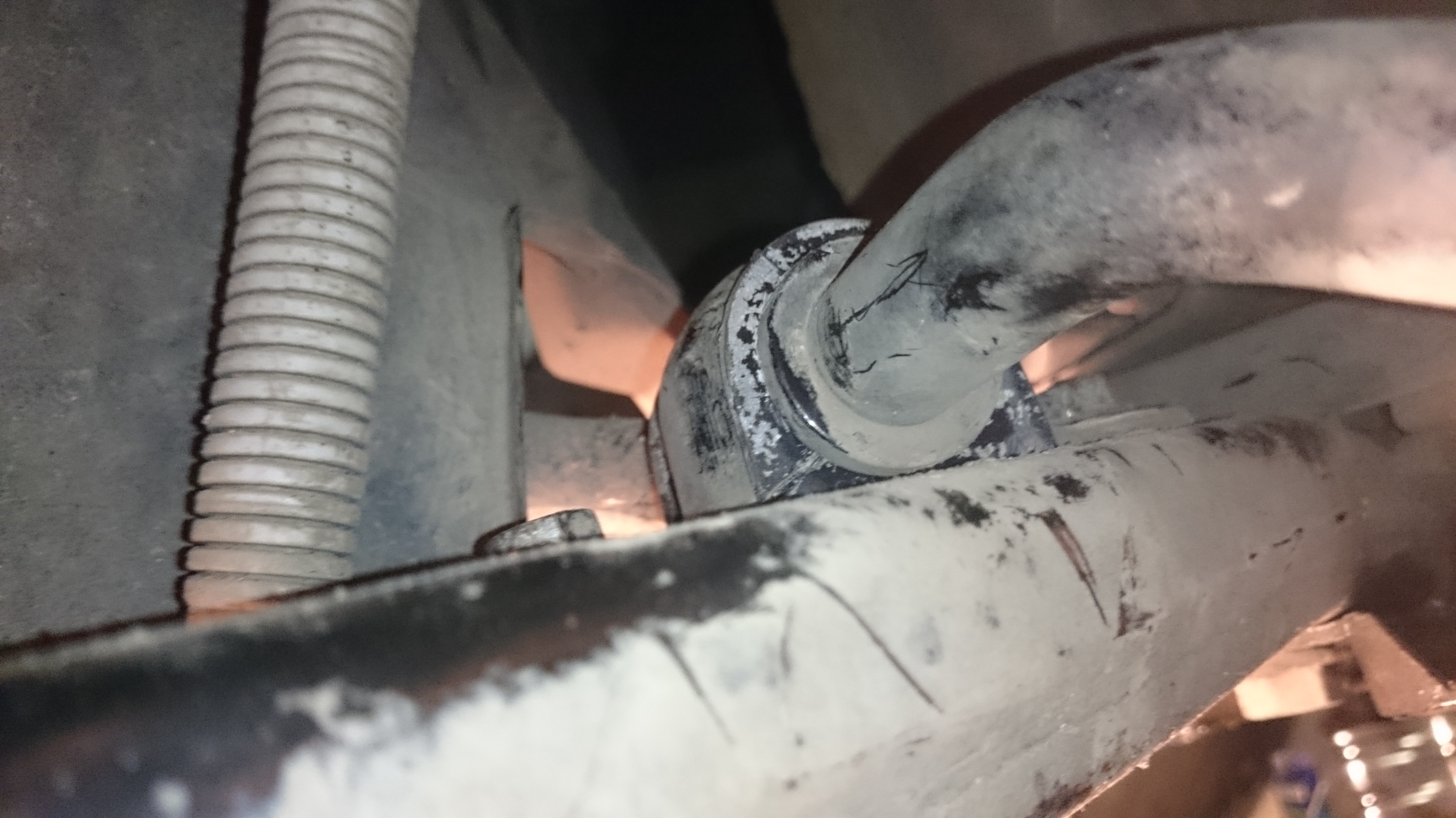

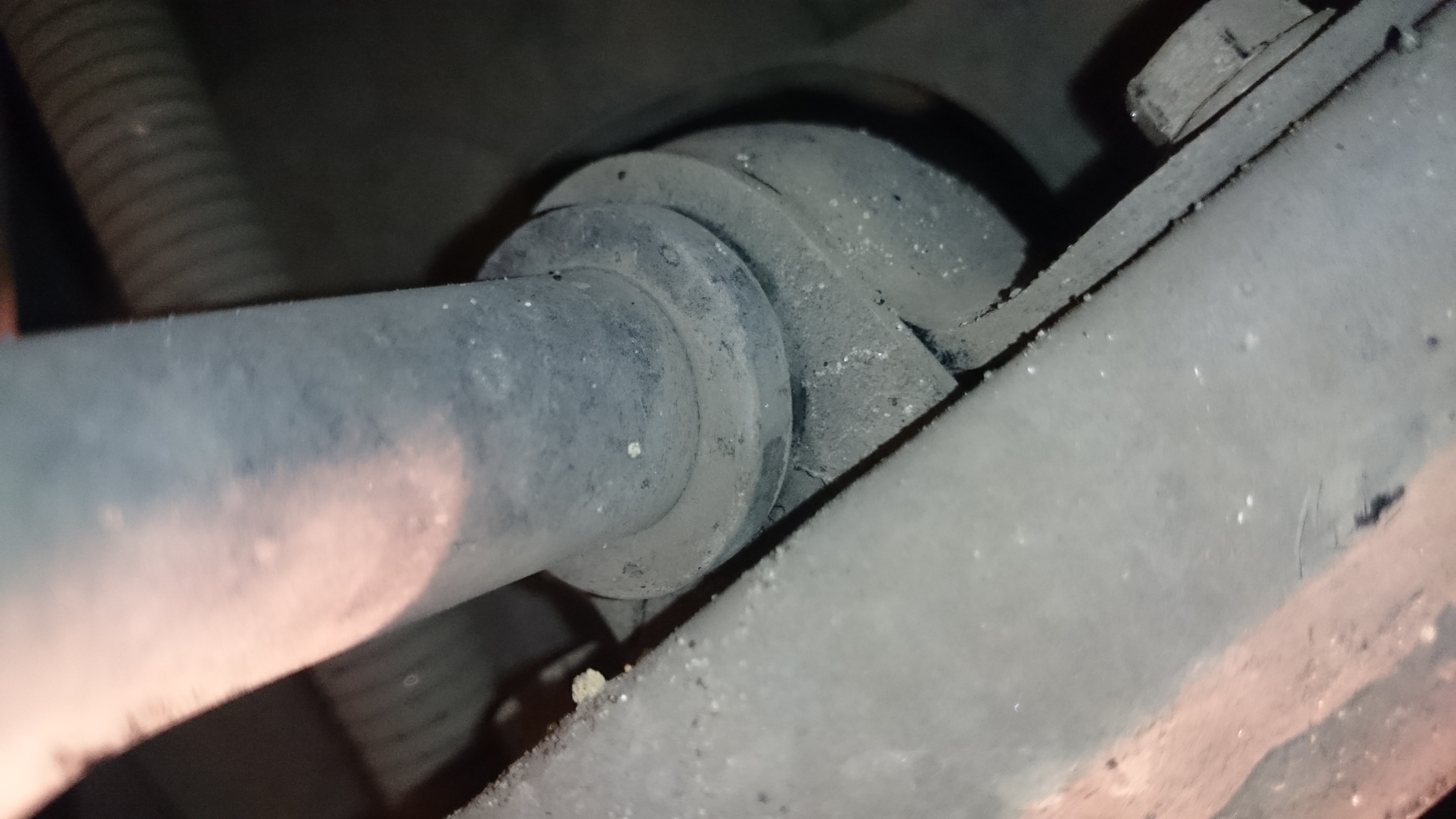

Нам открывается вот такая картина - штанга стабилизатора проходит через подушку стабилизатора, притянутую к подрамнику двумя болтами через скобу. Болты под головку на 13мм.
Крепление штанги стабилизатора (вид снизу)

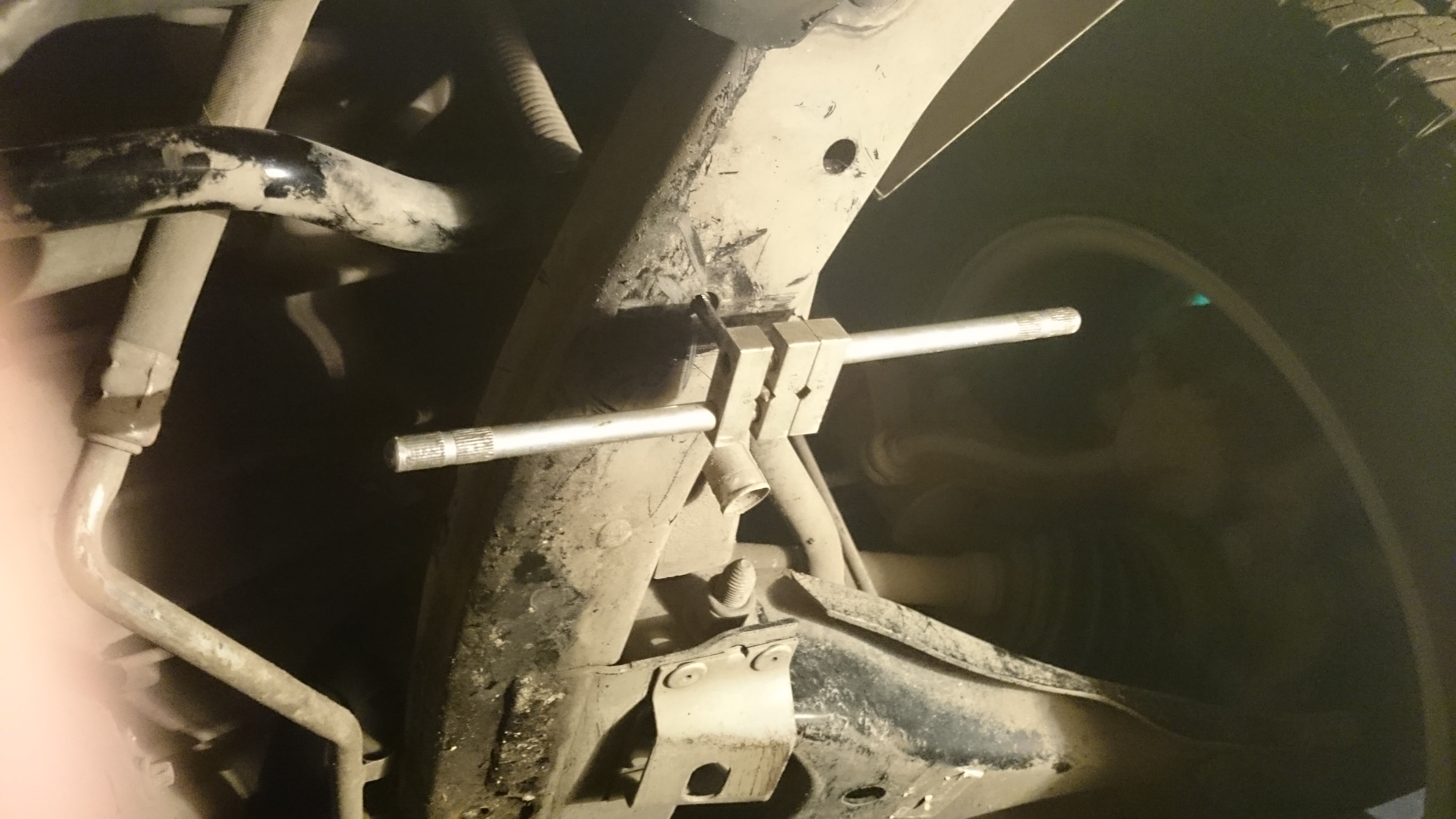

Берем трещетку с головкой 13мм и со стороны колесной ниши выворачиваем два болта.

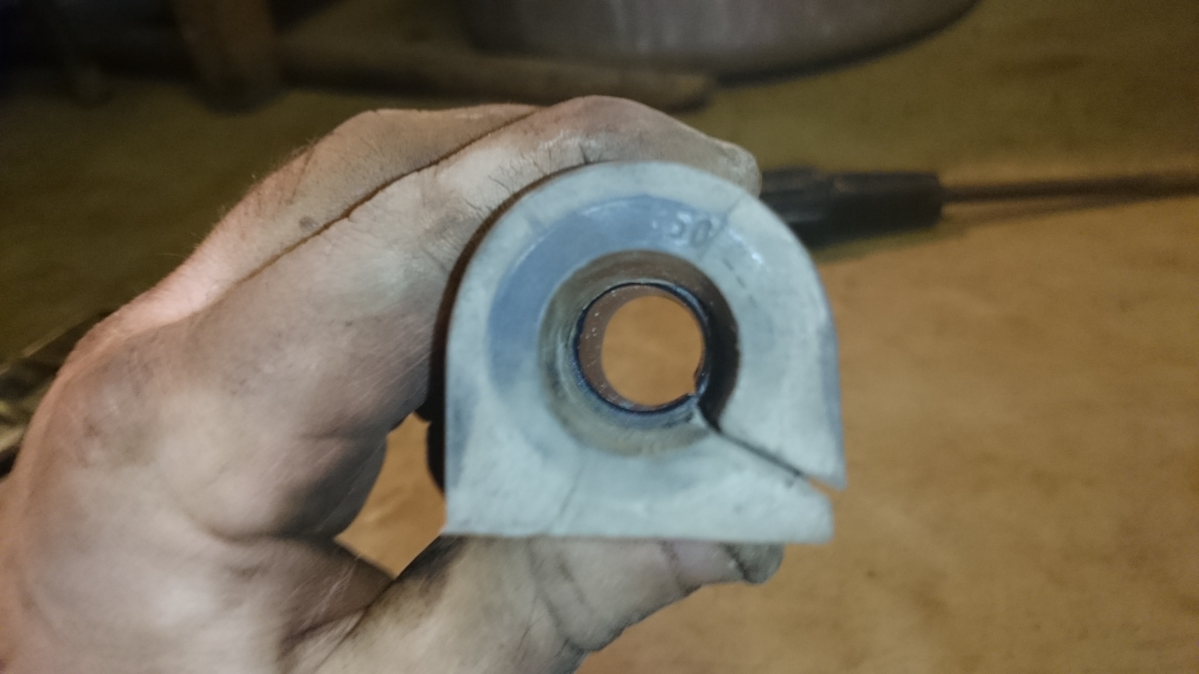

Скоба стабилизатора выходит вверх, штангу приподнимаем над подрамником и снимаем старую подушку стабилизатора.

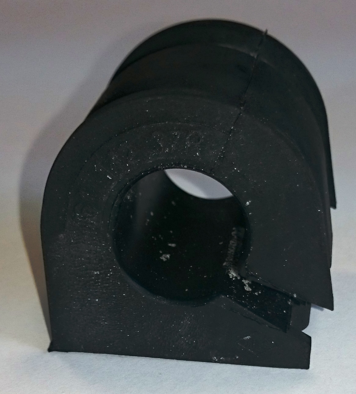

Приложив снизу новую подушку, а сверху старую, видим разницу в диаметре внутреннего отверстия. Напомню, что диаметр штанги переднего стабилизатора 20мм. В старой подушке примерно 25мм. Отсюда стук и появляется в передней подвеске.
На снимке элементы крепления штанги стабилизатора к подрамнику: скоба, подушка и два болта под головку на 13мм.
Начинаем собирать.
Приподнимаем штангу над подрамником, насаживаем подушку прорезью вперед, подвигаем подушку к технологическому приливу штанги (с наружной стороны) и прижимаем подушку к подрамнику скобой. До конца скобу насаживать на подушку нет необходимости, т.к. она встанет на свое место под прижимом болтов. Болты затягиваем равномерно по-очереди, что бы не перекосить скобу.
В итоге подушка стабилизатора заменена.

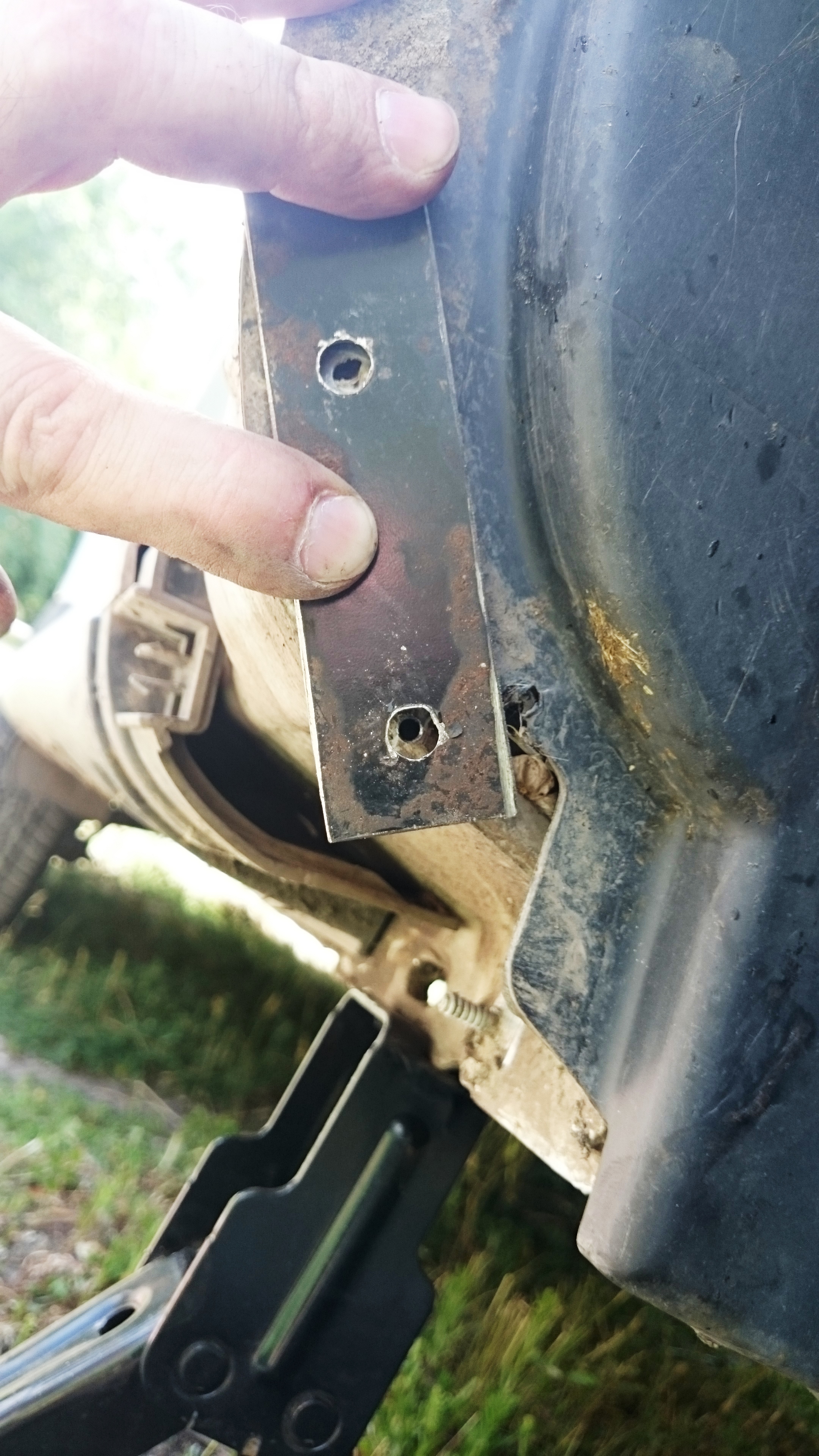

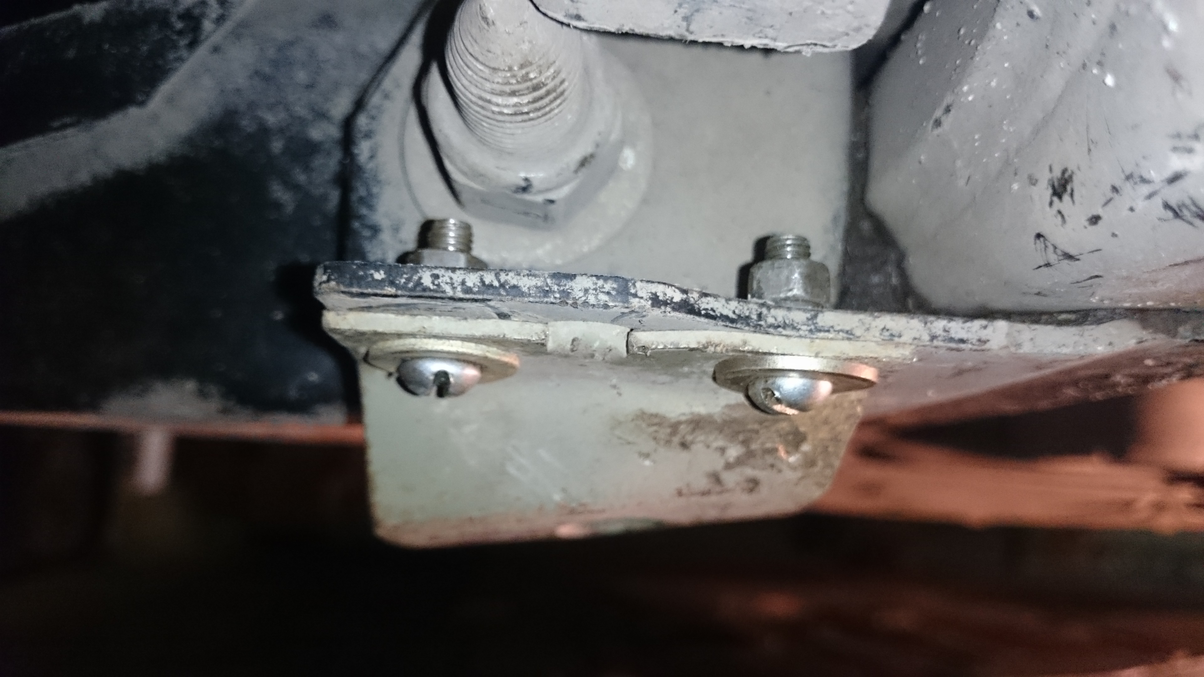

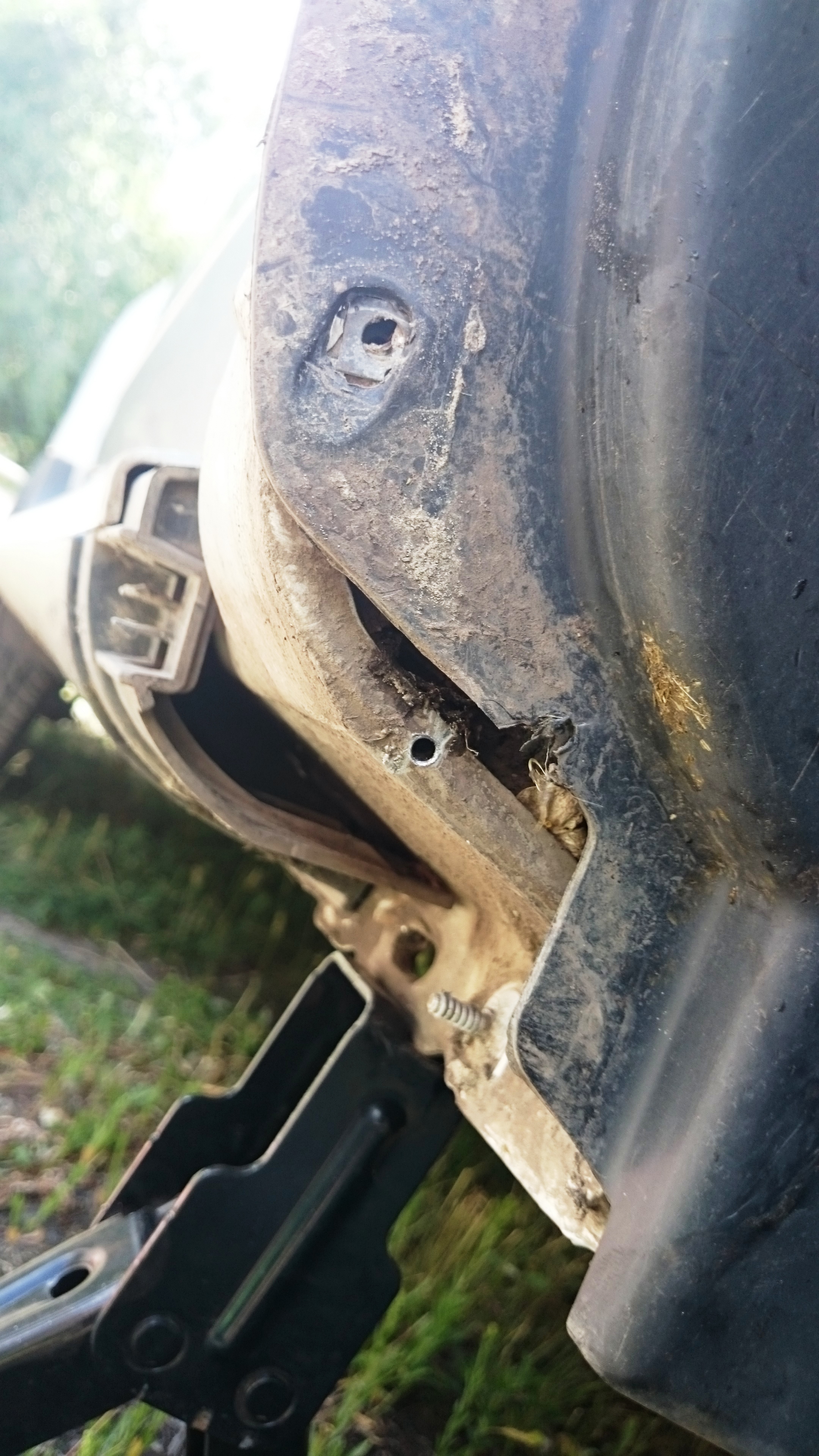

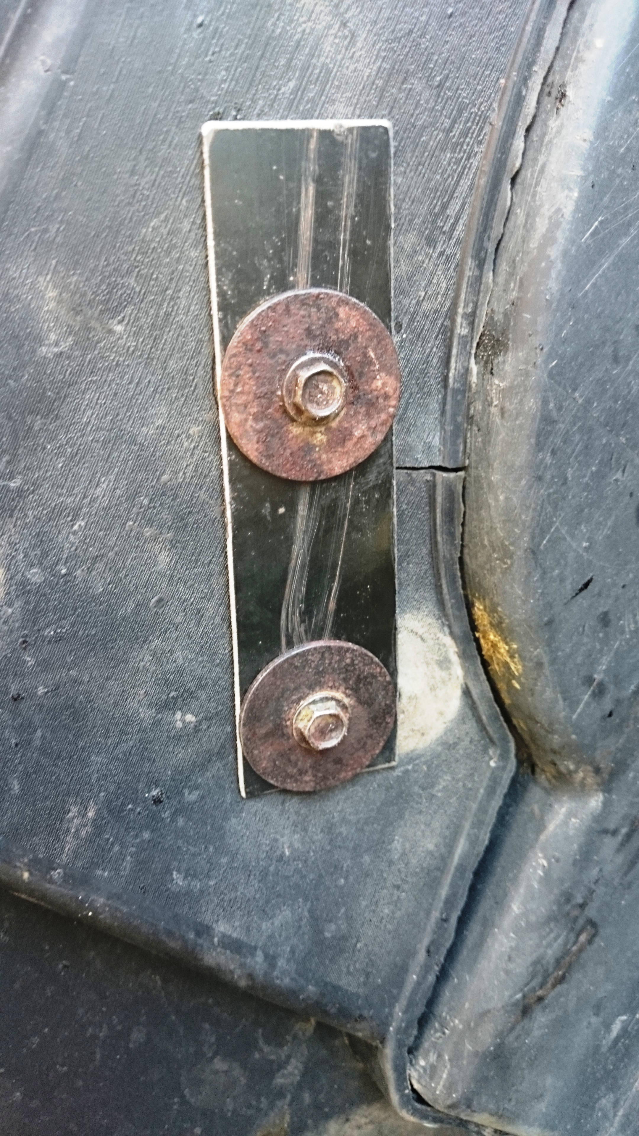

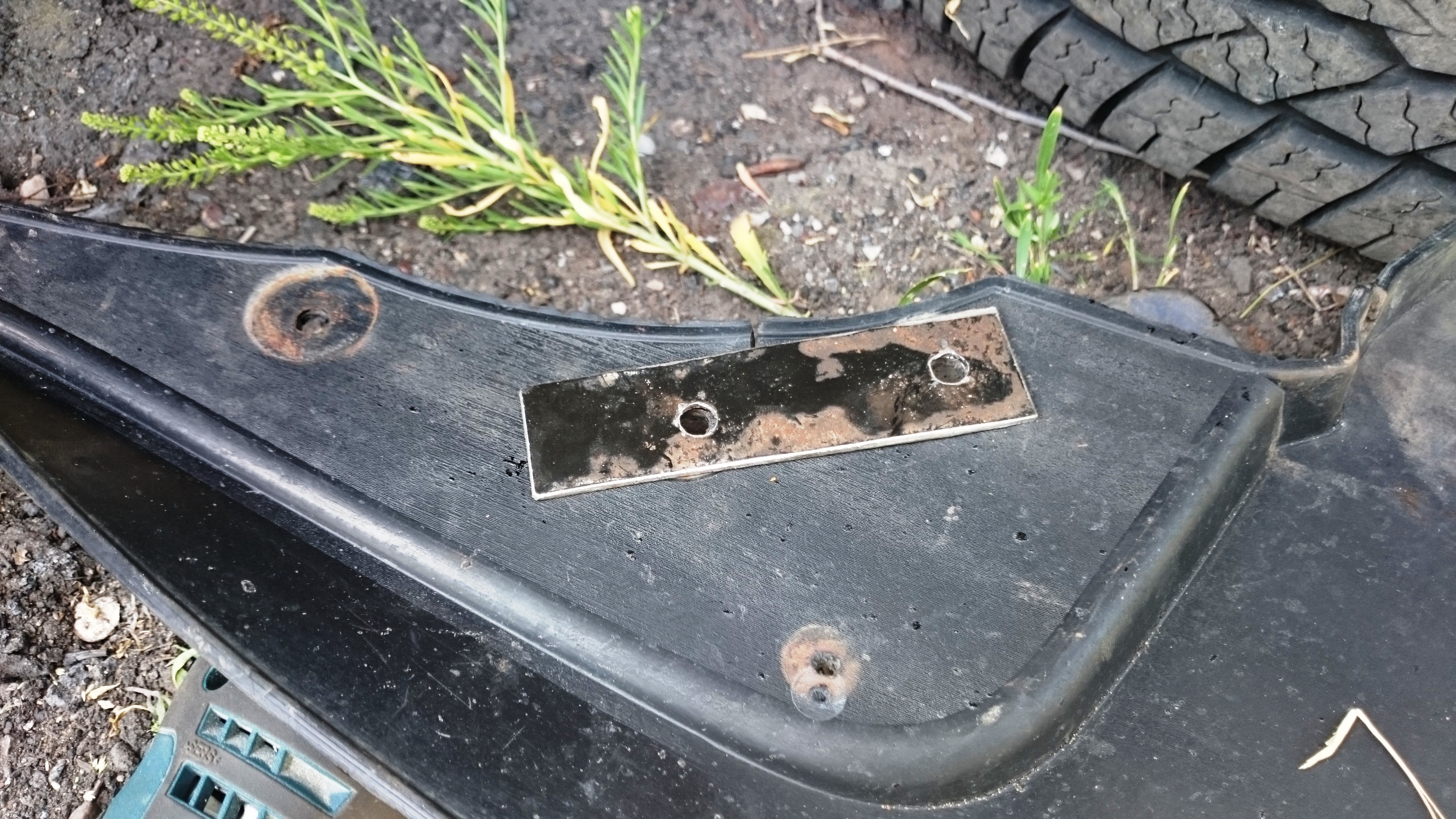

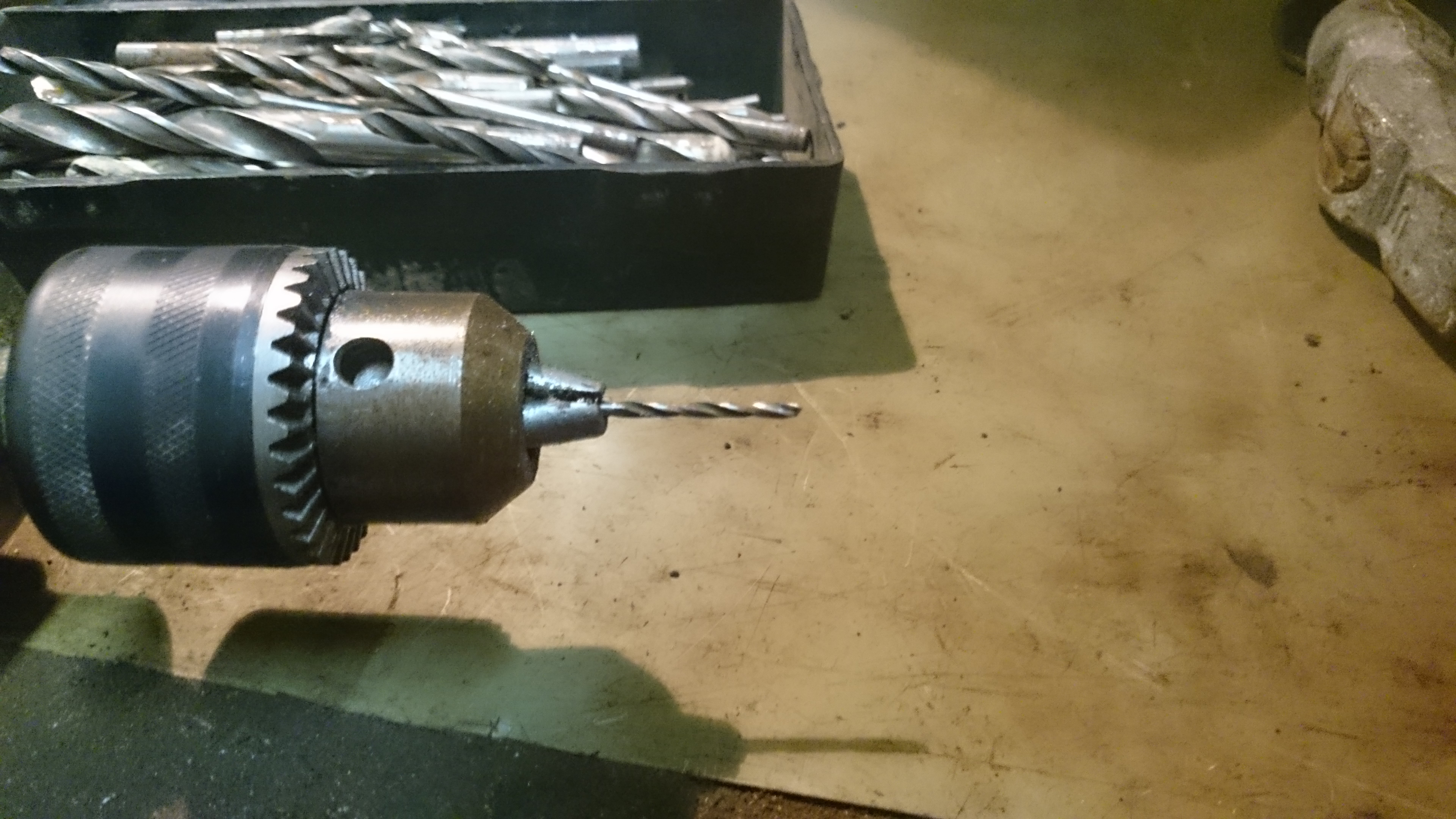

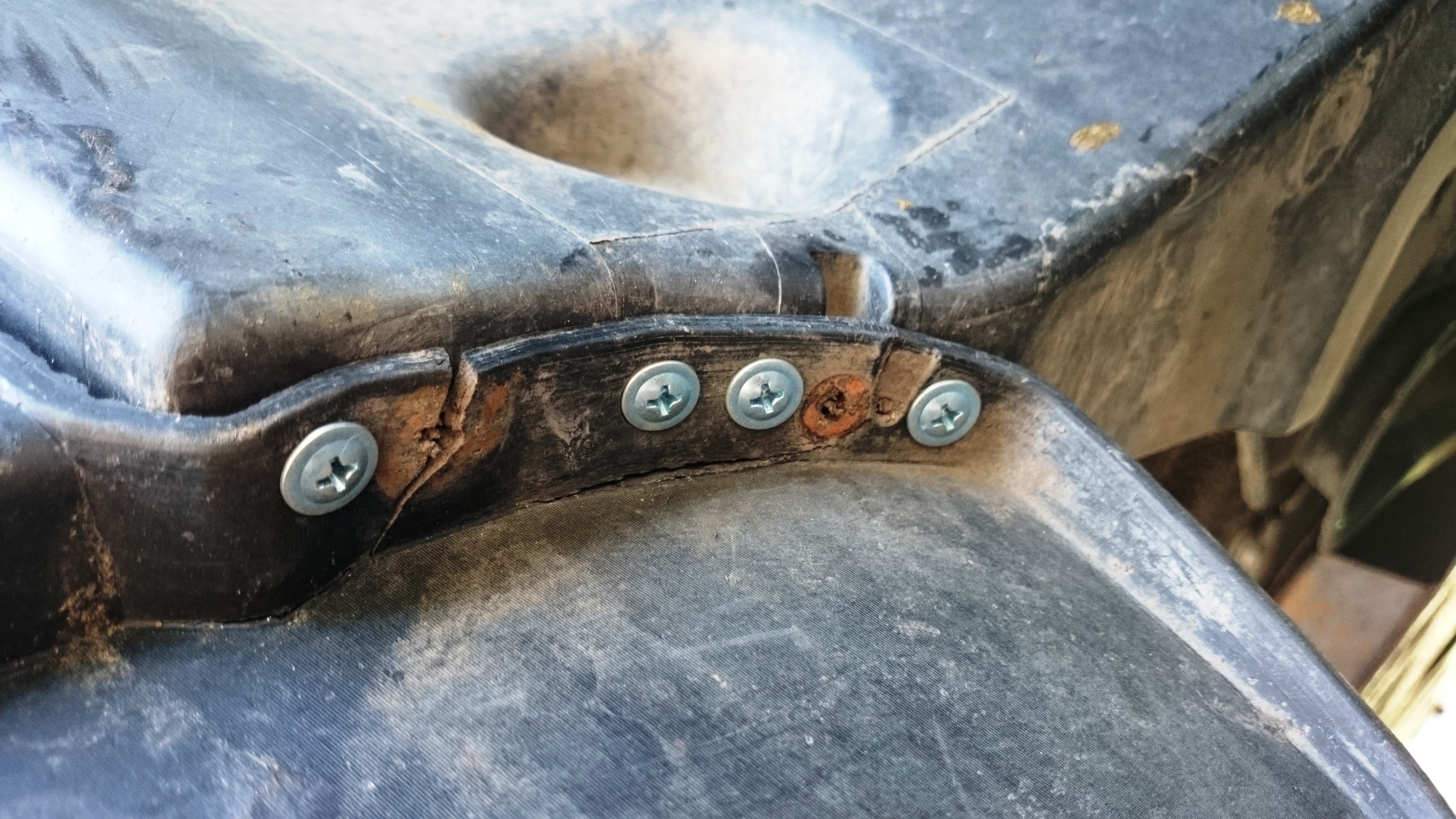

Попутно с заменой подушек стабилизатора выправил защитную скобу сайленблока (крепилась на три клепки, 2 из которых при наезде на твердый предмет были сорваны и защитная скоба висела на одной клепке).
Демонтировал последнюю клепку, скобу выправил на маленькой наковальне, подобрал болтики 5мм с шайбами, гроверами и гайками под головку на 8мм.
Закрутил в штатные места.
Теперь все ОК.

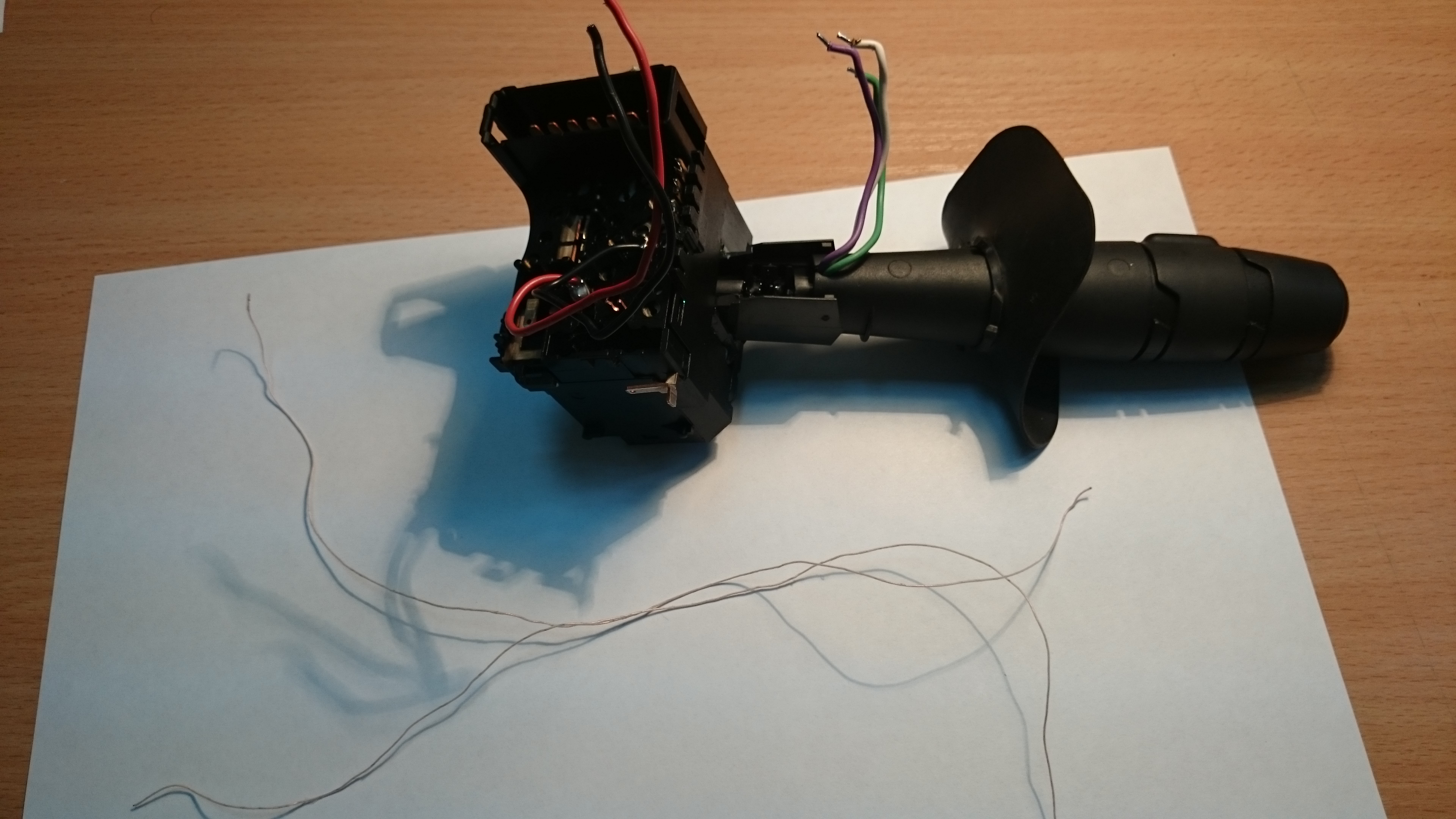

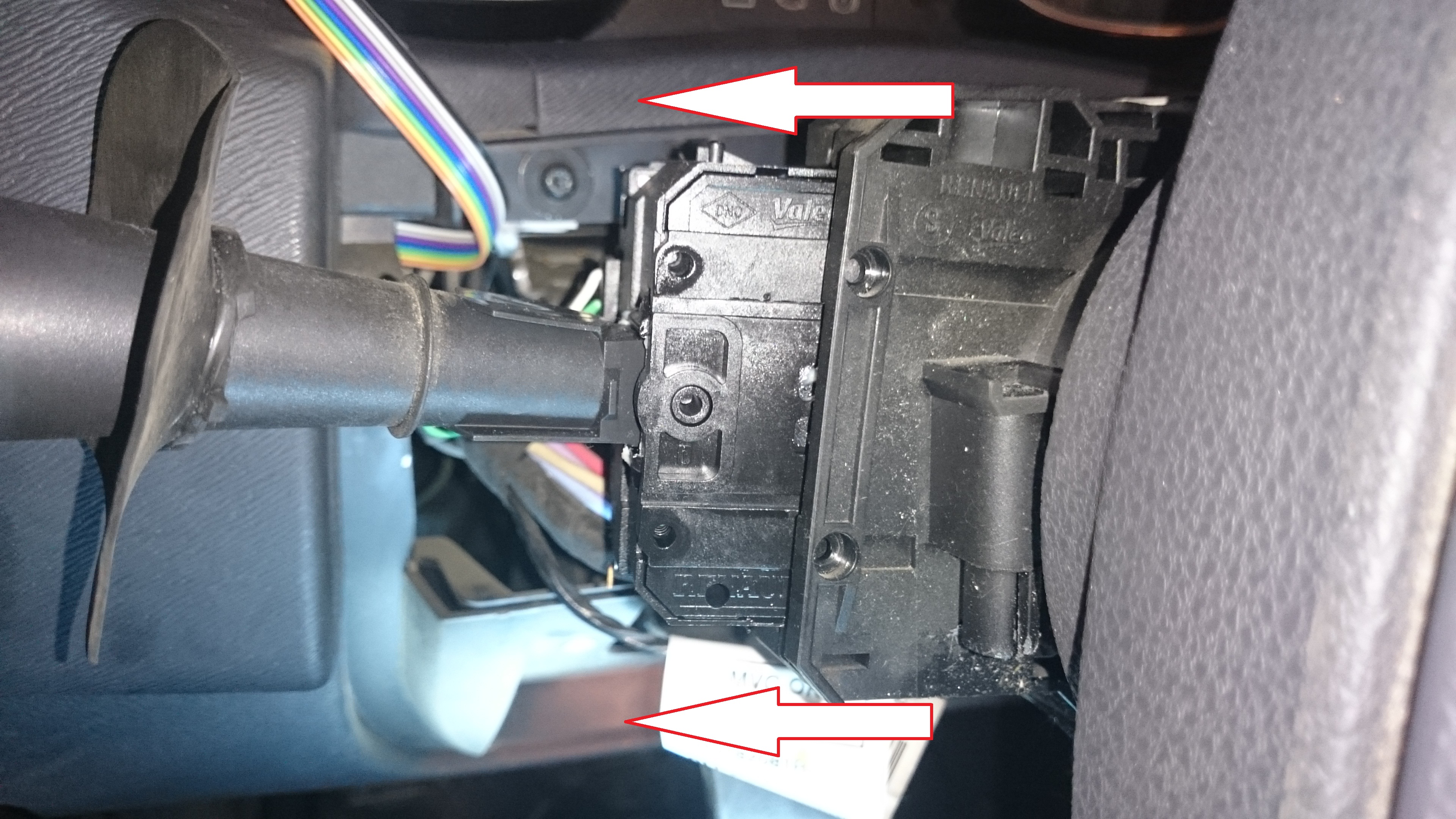

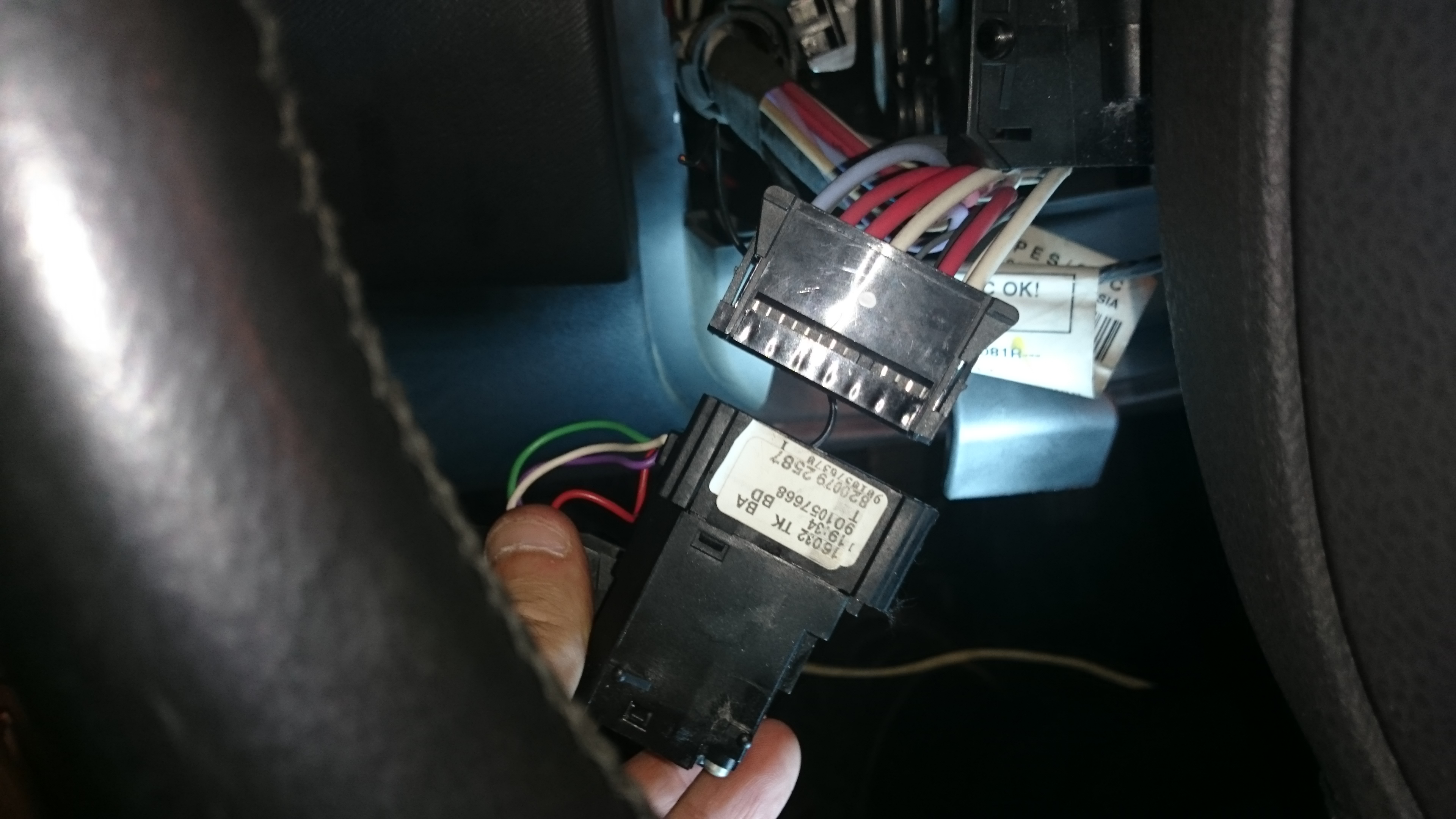

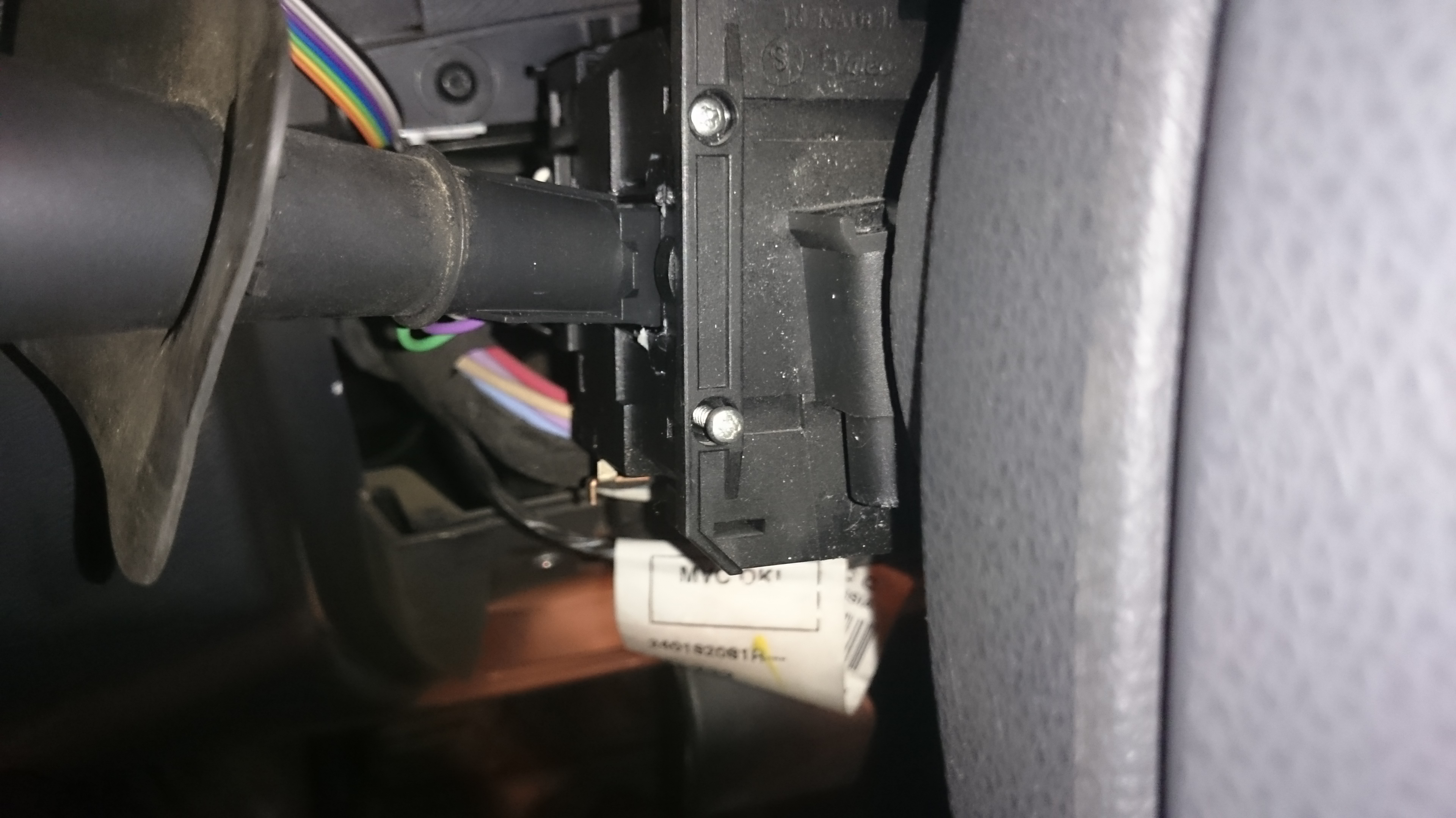

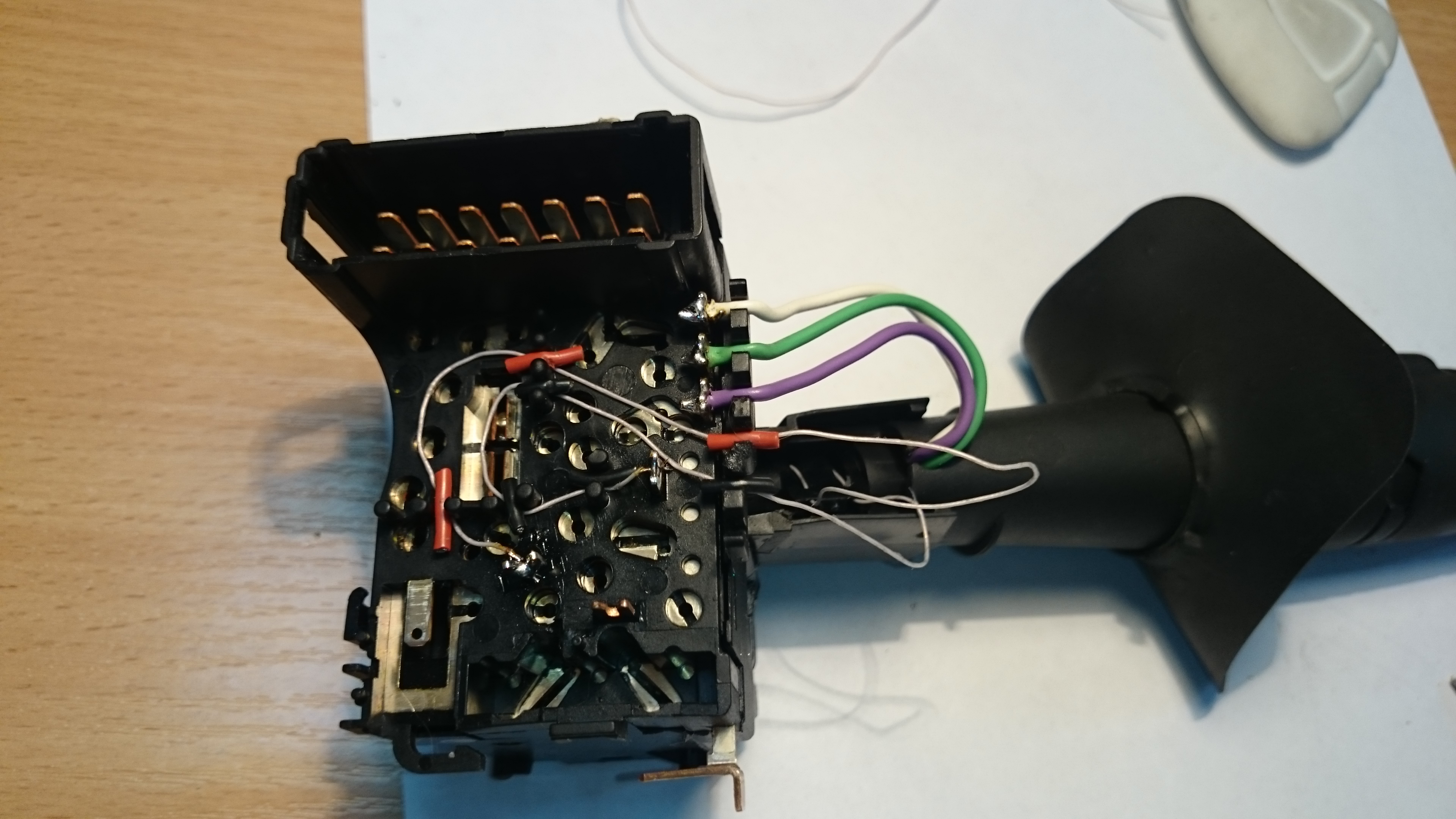

Раздел 46. Не работает сигнал - ремонт левого подрулевого переключателя
Итак, начнем описание.

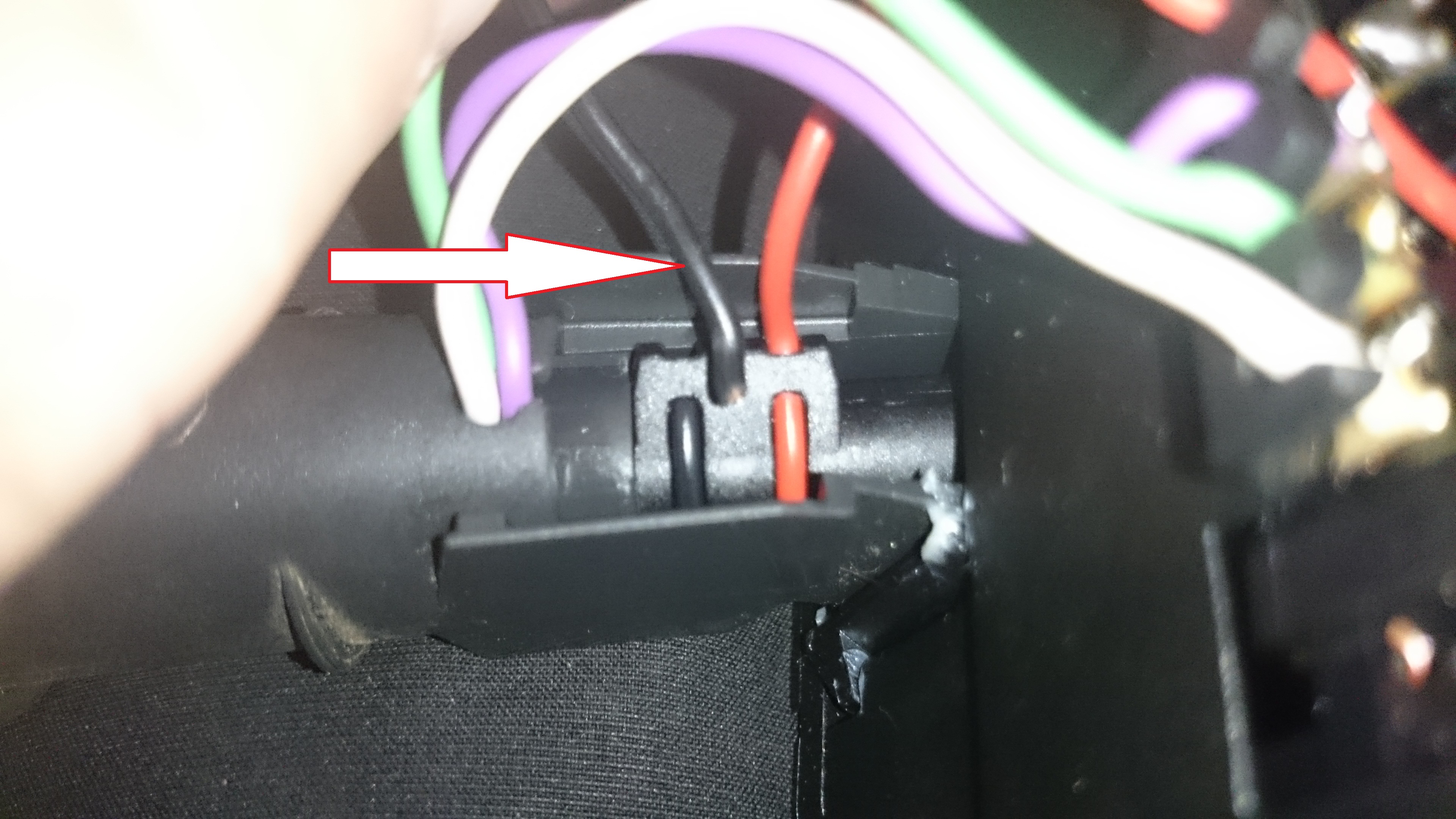

Как-то стал замечать, что сигнал не всегда работает...
Т.е. при включенном поворотнике вправо - работает,
в среднем положении - иногда,
при включенном левом поворотнике - не работает.
ОПИСАНИЕ НЕИСПРАВНОСТИ

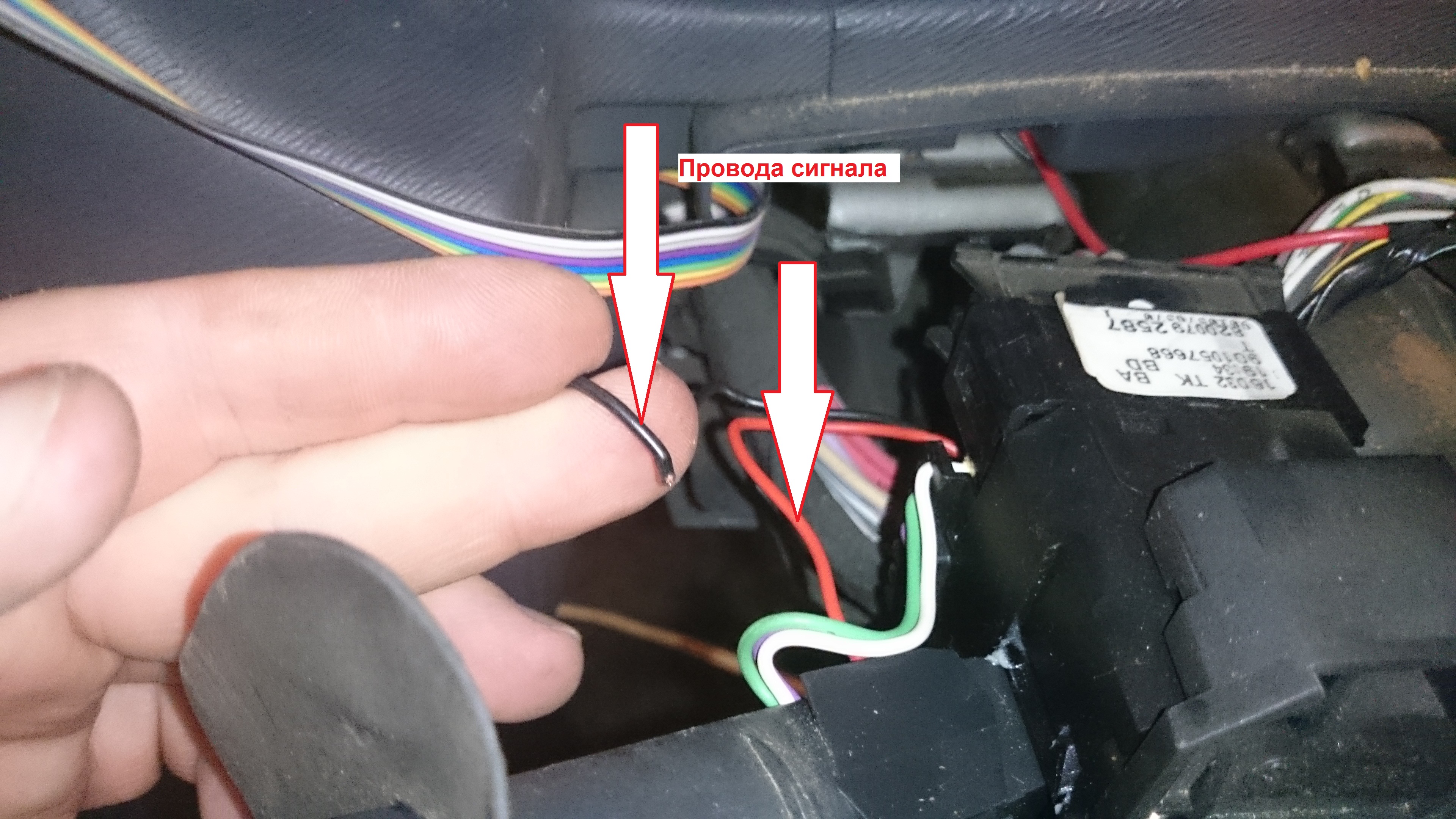

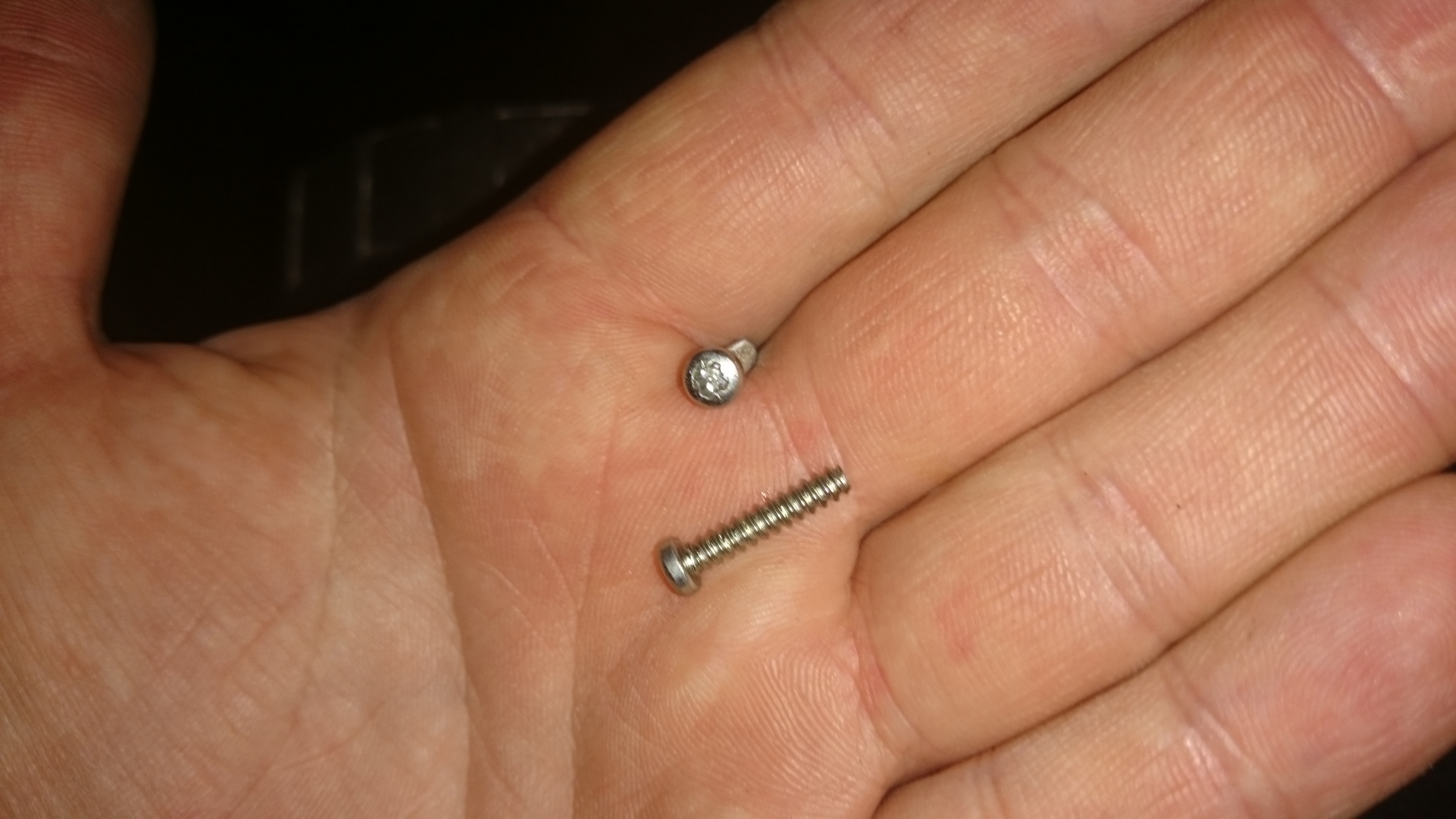

1. Выкручиваем два самореза из кожуха рулевой колонки, расположенные снизу за рулевым колесом (рулем).
Для этого нам понадобится ключ Торкс-15.
Снимаем верхнюю накладку рулевой колонки, далее снимаем нижнюю.

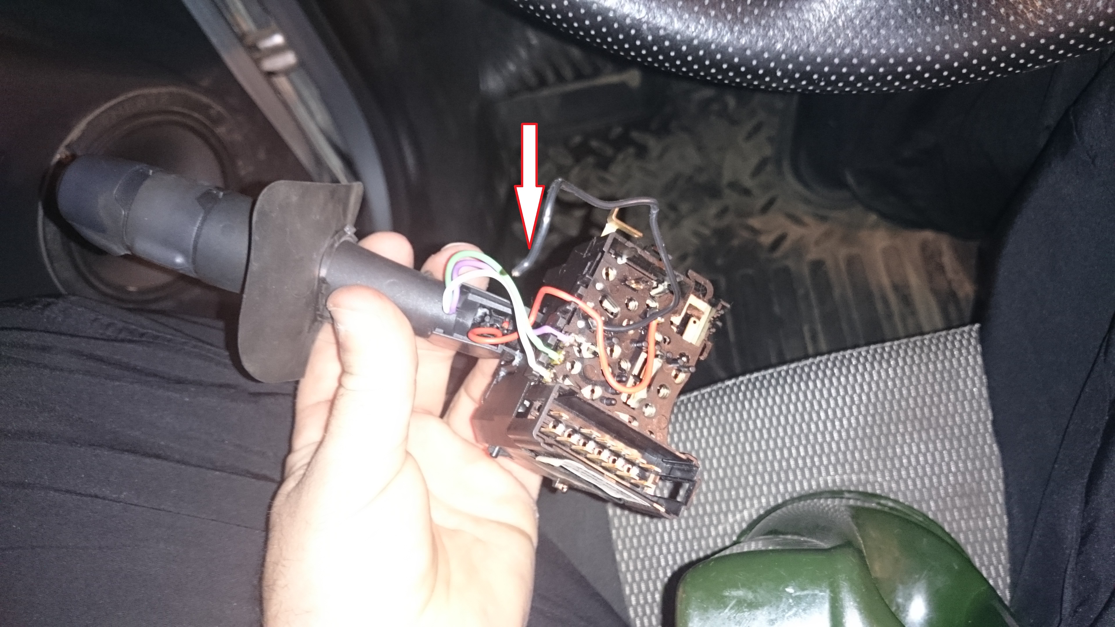

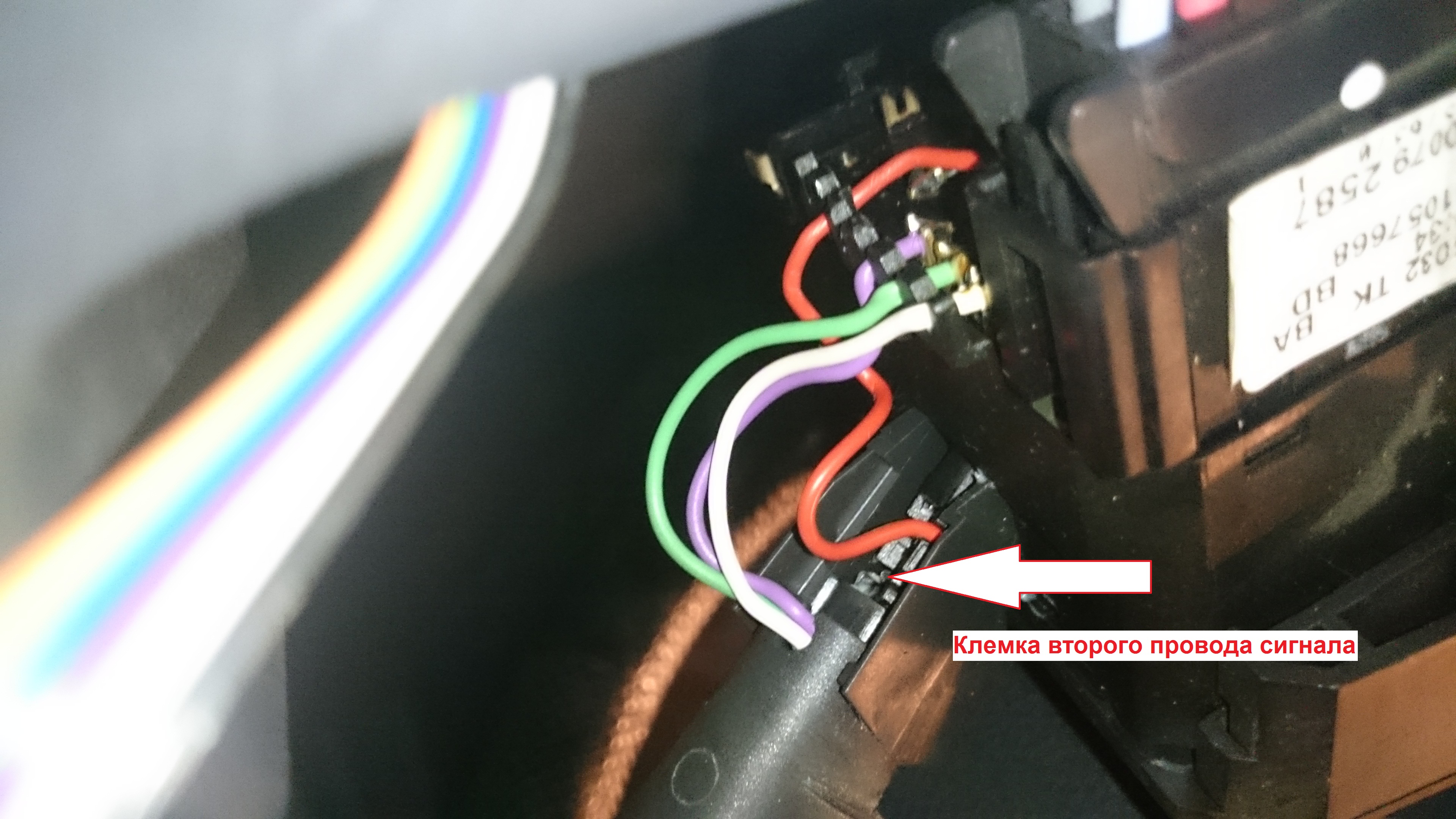

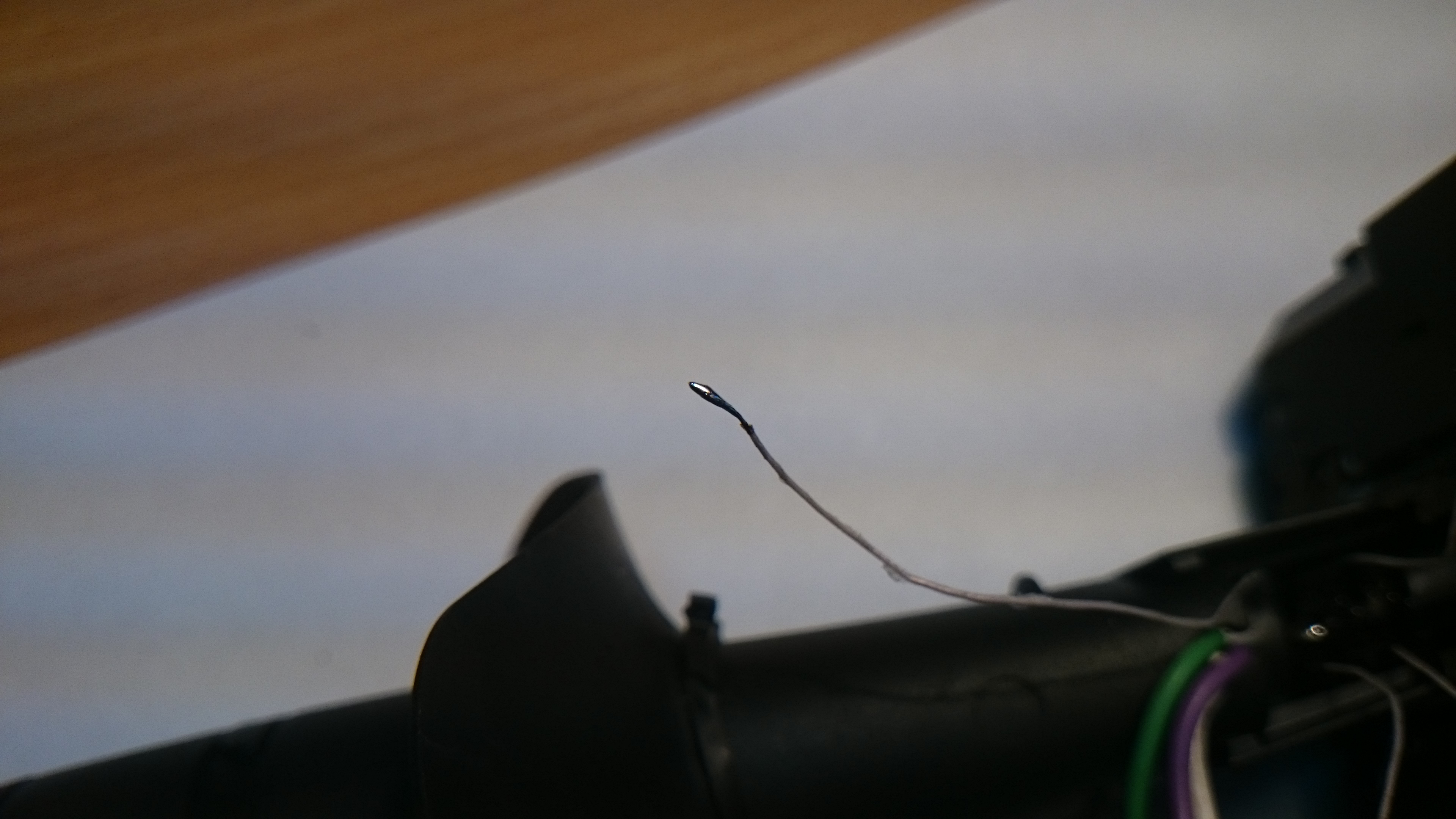

Поддеваем рукой провода от левого подрулевого переключателя и видим, что оторван черный провод.
Предполагаем, что причина именно в этом.
Т.к. заглянуть за переключатель не удается, применим технические новинки, а именно смартфон.
Заводим смарт за переключатель и фотографируем необходимую нам область.
Вот что мы видим - действительно черный провод оторван, красный пока еще на месте.

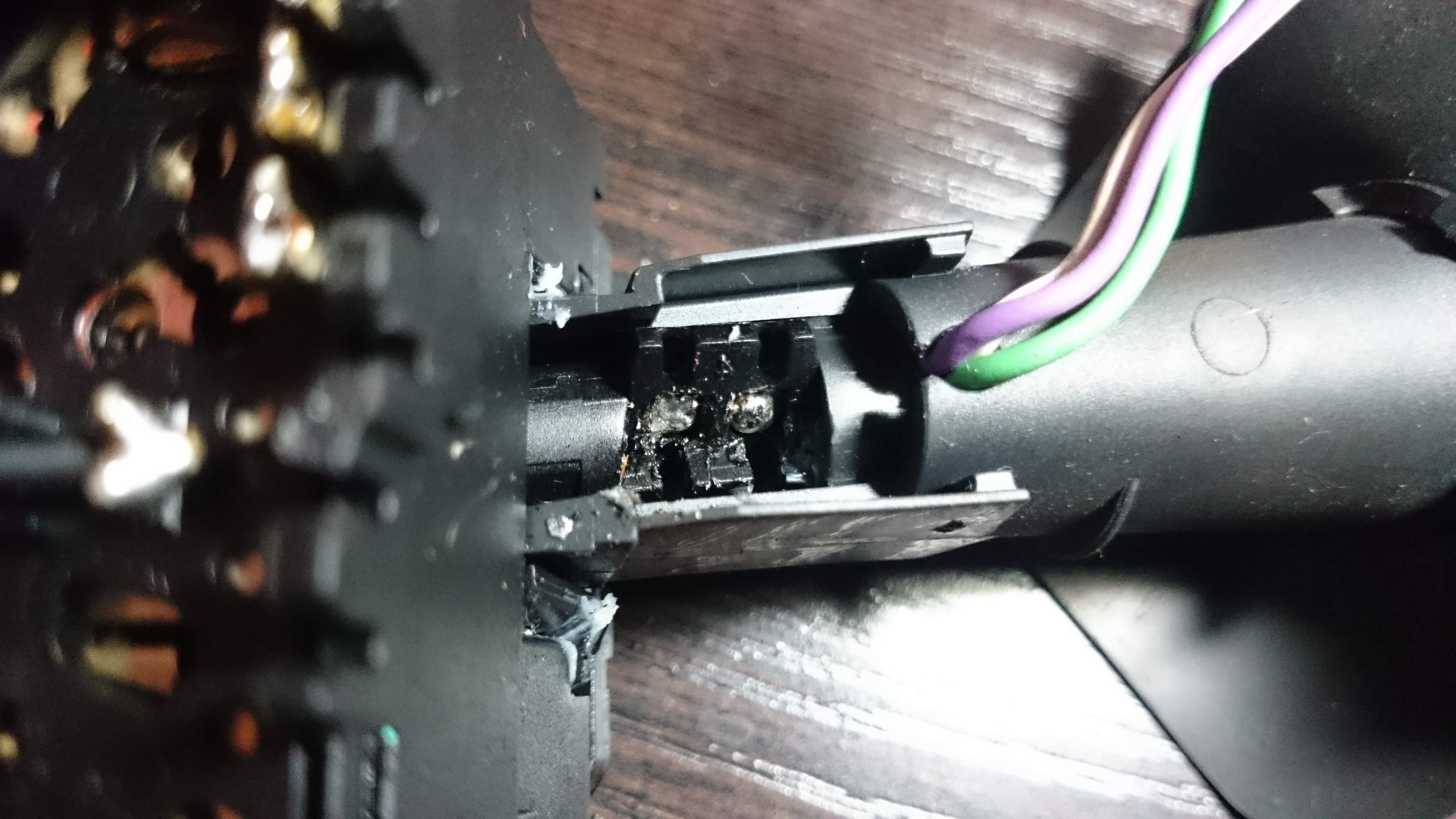

Итак, мы определили, что неисправность сигнала связана с переламыванием провода, идущего к клеммам сигнала в сердечнике подрулевого переключателя.

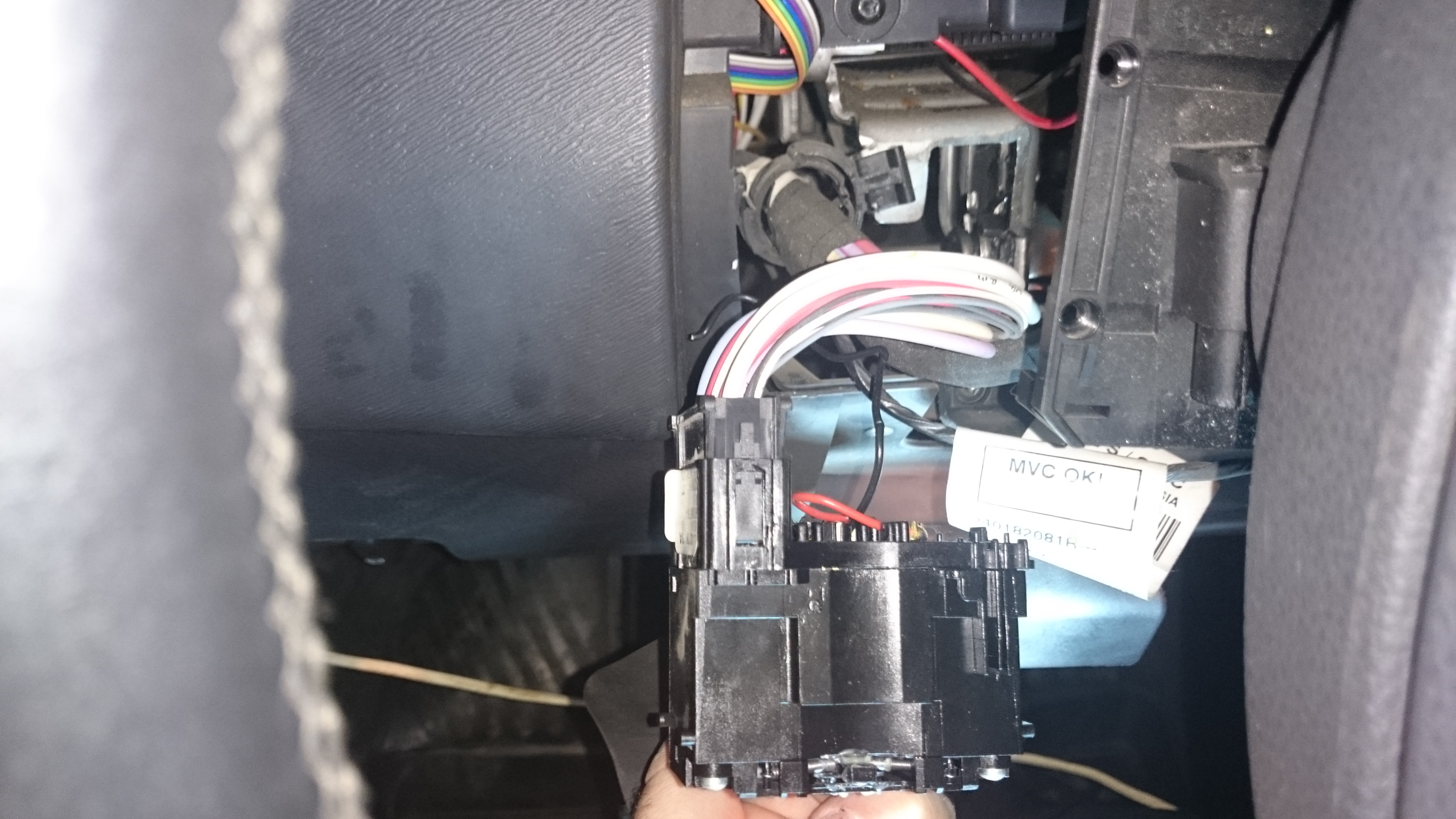

СПРАВКА: клеммы подрулевого переключателя располагаются на вращающемся на 45-50 градусов сердечнике, а вращение происходит при включении и выключении габаритных огней и ближнего света.
ПРОИЗВОДСТВО РАБОТ. Часть 1 - разборка
Вначале выворачиваем руль влево на 90 градусов и видим два самореза под крестовую отвертку
выворачиваем их
когда саморезы в руке ...
сдвигаем переключатель горизонтально влево
и вот он у нас в руке висит на проводах
отсоединяем колодку
и видим наш переломанный оторванный провод черного цвета
проворачиваем сердечник против часовой стрелки и видим остатки черного провода, продетые внутри вокруг сердечника.
Зачищаю черный провод, тут подходит сосед по гаражу и повествует мне историю чудесного излечения сигнала в Логане отца.
Так вот самое главное, что нужно точно делать в этой ситуации - это заменить штатные красный и черный провода на провод многожильный гибкий термостойкий с фторопластовой изоляцией (МГТФ). Это уже наверняка навечно!!!
А т.к. в моем гараже и у соседа данного провода не оказалось, то заворачиваем переключатель в газетку и с неспокойной совестью идем домой.
Прощаясь с Дуськой, видим такую картину
ПРОИЗВОДСТВО РАБОТ. Часть 2 - устранение неисправности
Приходим домой, кладем наш переключатель на стол и фотографируем (или записываем) расположение проводов на клемах. При помощи пинцета и паяльника отпаиваем вначале остальные три провода, идущие к передним ПТФ и заднему ПТФ (чтобы не мешали), затем удаляем остатки черного провода и красный провод.
Берем два провода МГТФ длиной 5-7 см,
ВНИМАНИЕ! ПРОВОДА МГТФ ВНАЧАЛЕ НЕ ЗАЧИЩАЕМ И НЕ ОБЛУЖИВАЕМ!!!
Вначале провода продеваем вокруг сердечника и выводим концы проводов с другой стороны
Вот теперь зачищаем, облуживаем и ...
припаиваем провода к клеммным площадкам
Припаиваем на свои места остальные провода
а так как провода МГТФ тоньше штатных и не держатся в посадочных местах, то используем наши штатные провода, предварительно порезав их на кусочки по 3-4 мм. Итак данными отрезочками штатных проводов прижимаем провода МГТФ в посадочных местах.
Итог работы выглядит вот так
Описывать обратную установку не буду, однако обращу внимание на один момент в сборке кожуха рулевой колонки -
сначала устанавливаем нижний кожух рулевой колонки, при этом саморезы крепления кожуха необходимо направить в отверстия кронштейна рулевой колонки сразу, т.к. потом будет проблематично попасть в данные отверстия, направляя саморезы Торксом...
Спасибо за внимание!

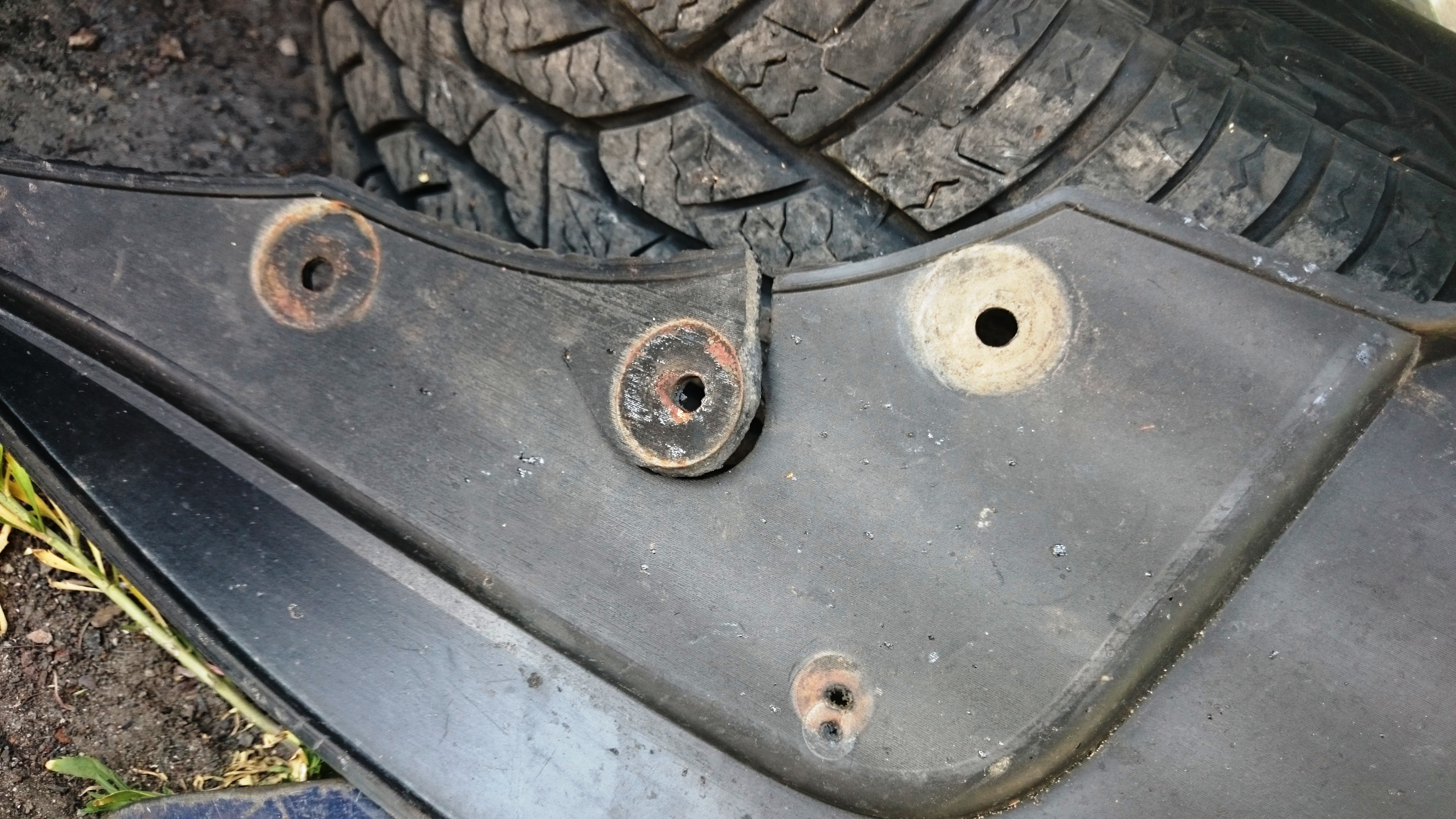

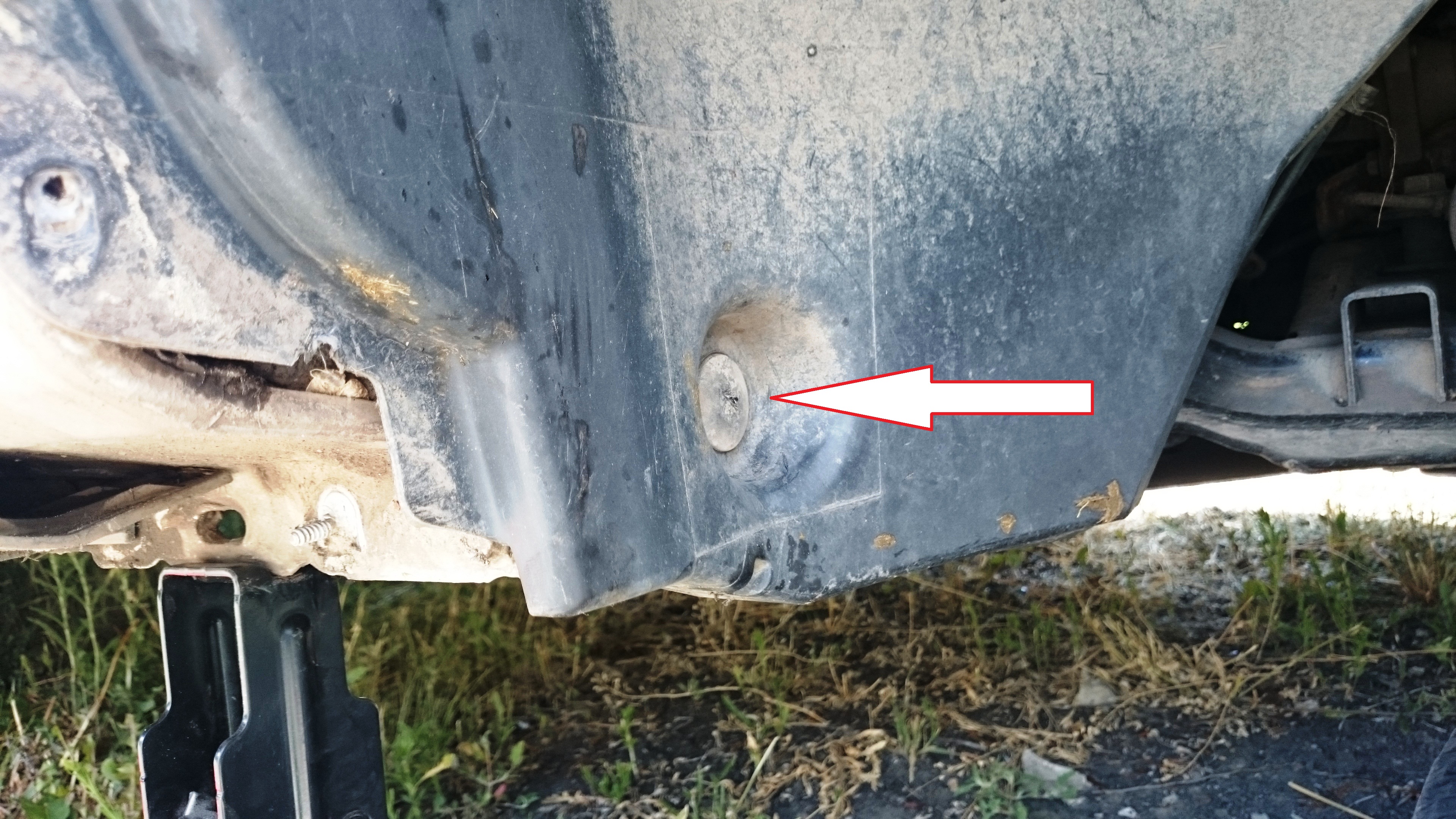

Раздел 47. Ремонт брызговика Дастер-гард

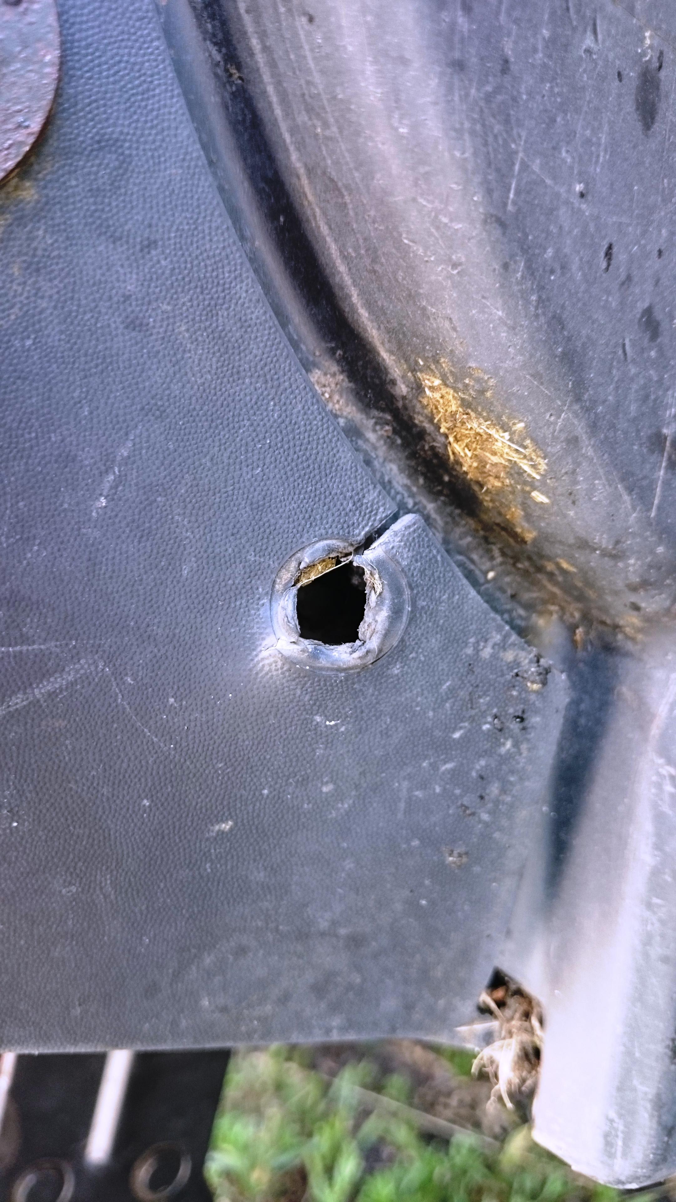

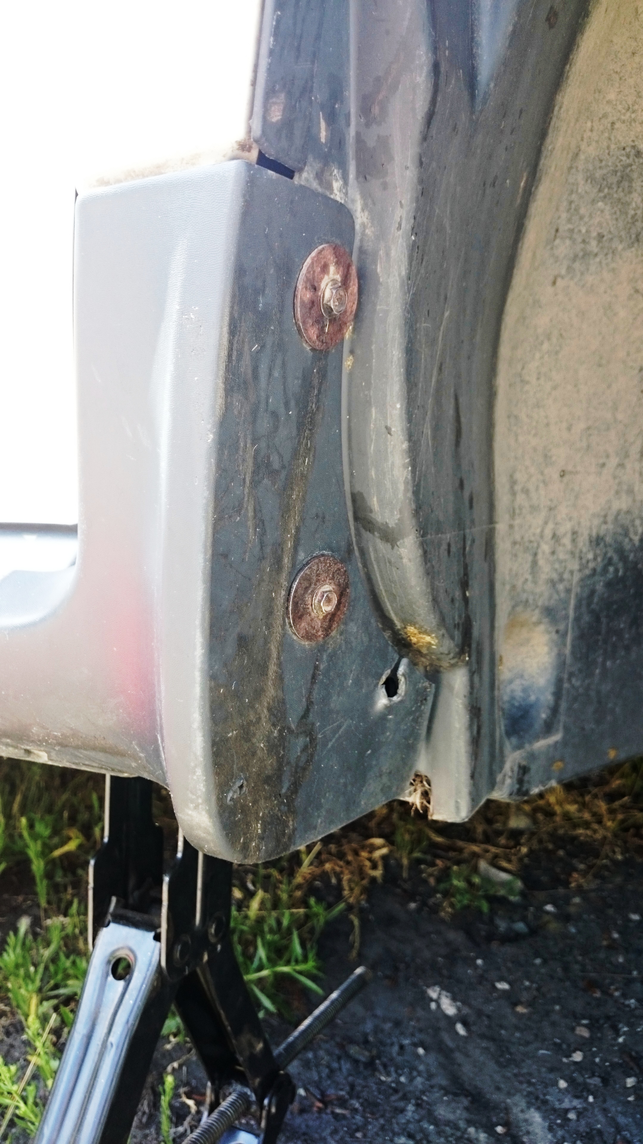

Причиной неисправности стал наезд брызговиком на бордюр при движении задним ходом во время парковки.
НЕИСПРАВНОСТЬ
В итоге брызговик был порван в месте крепления
Кроме того была вырвана закладная для самореза
ПРОИЗВОДСТВО РАБОТ
Машину поставил таким образом, чтобы удобно было работать
Подложил под колеса противооткатные упоры (тупички), поддомкратил переднее колесо и снял его

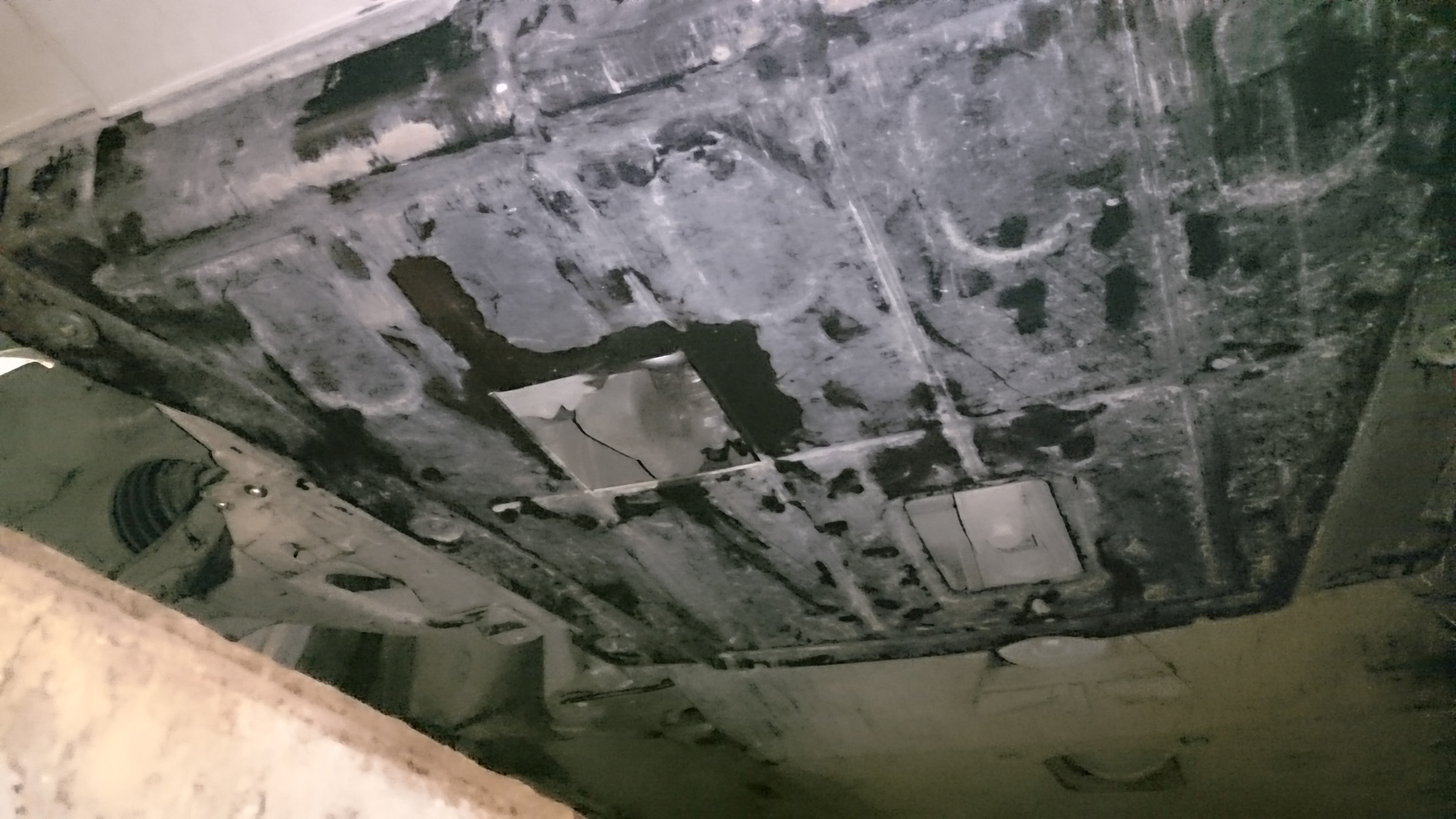

Снимаем переднюю пластиковую накладку порога и в связи с отсутствием закладной
просверливаем отверстие в кузове.
Тут, конечно, меня могут закидать шапками за порчу ЛКП и провоцирование ржавчины, но я не собираюсь навечно оставаться владельцем одного и того же авто, поэтому и так сойдет.
Из куска металла, оставшегося от защиты двигателя, выпилил пластину, проделал в ней два отверстия по месту, приложив к порогу
Прикладываем металлическую пластину к брызговику и сверлим в нем одно новое отверстие
Остается поставить брызговик на место.
После установки видим такую картину
Далее берем саморезы и прикручиваем оторванные части брызговика и подкрылку в новых местах
Получается как-то так
Попутно на саморез внизу подкрылка установил пластиковое крепление,
которое открутил из этого места, посчитав, что крепление там лишнее и никакой нагрузки не несет

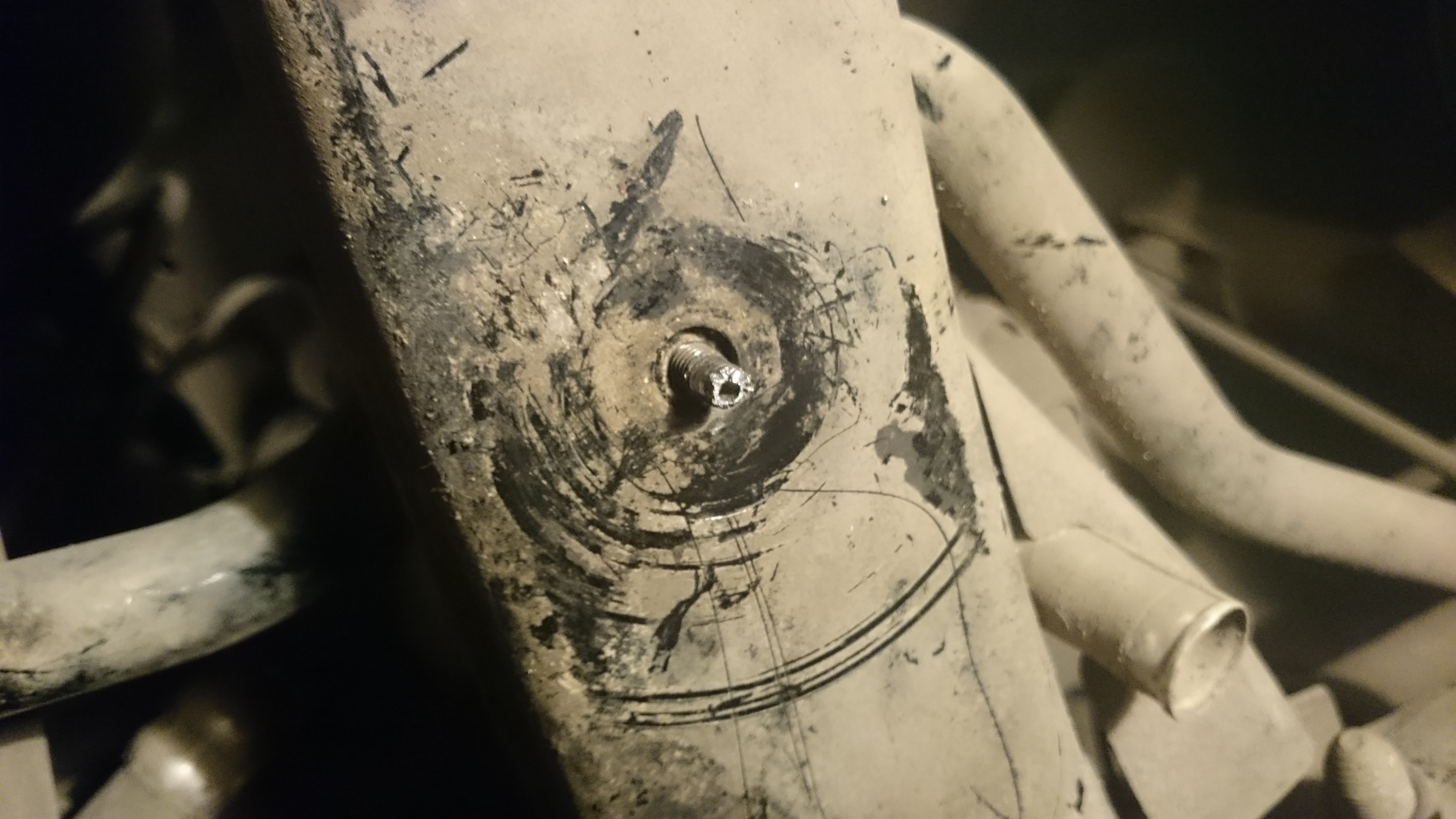

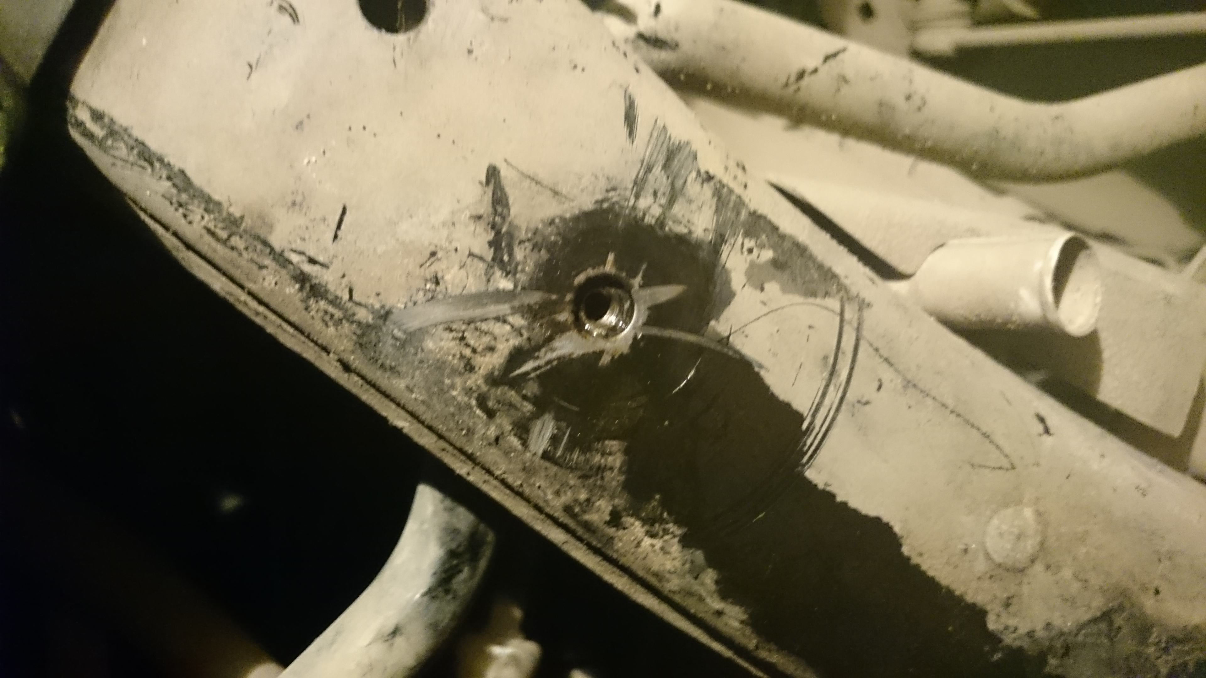

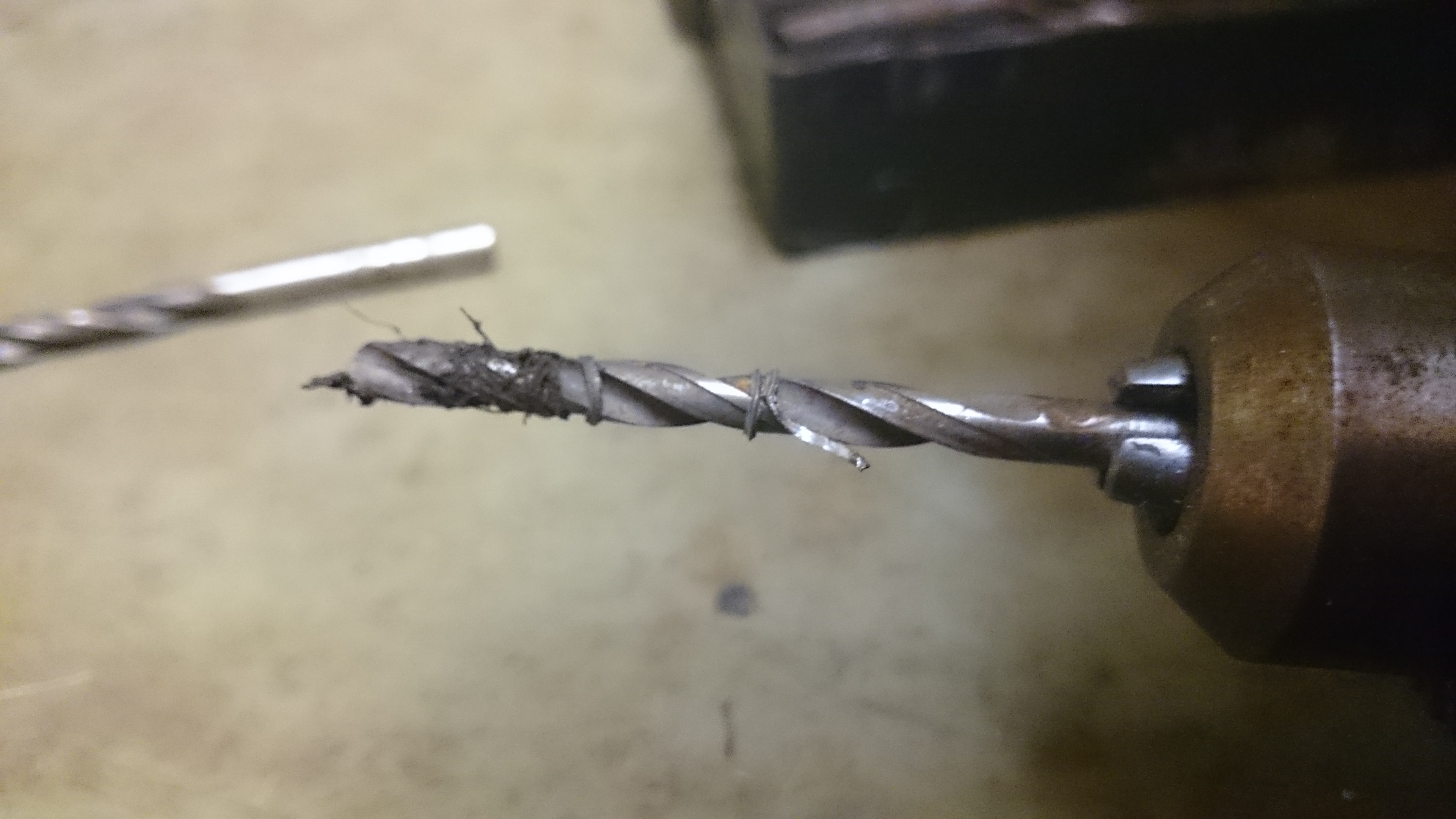

Раздел 48. Сорван болт крепления защиты двигателя

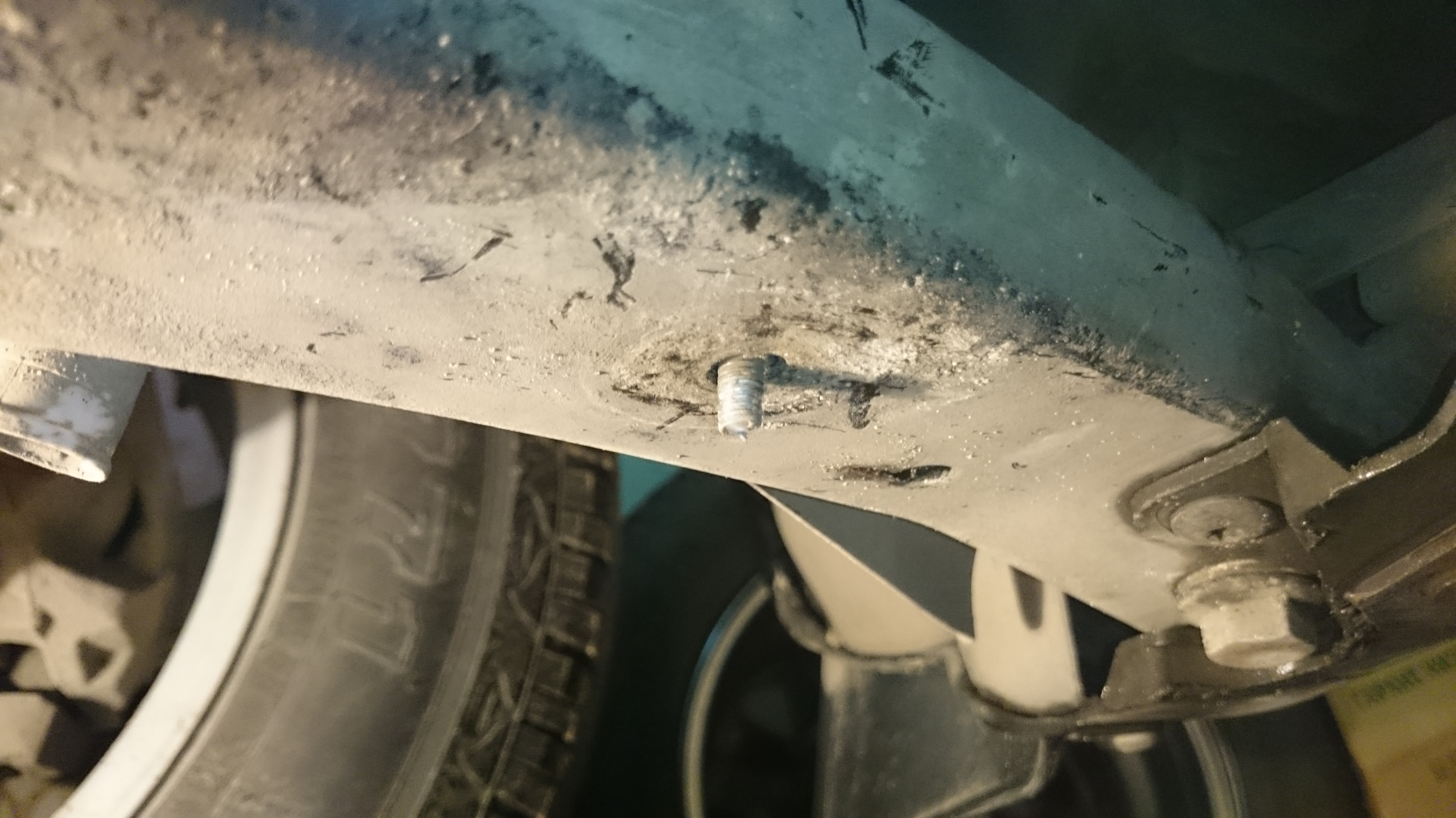

Итак после замены масла в двигателе оставалось лишь установить защиту двигателя на место.
Однако при заворачивании левого переднего болта защиты в подрамник, произошло разрушение частично ввернутого болта в районе шляпки.
В итоге получилась вот такая не приятная ситуация. Но данную ситуацию усложнила очень плотная посадка наружной резьбы болта и внутренней закладной гайки подрамника.
ПРОИЗВОДСТВО РАБОТ
Плоскогубцы тут не помогли и пришлось прибегнуть к тискам.
Но не тут-то было, тиски проворачиваются, а болт не выворачивается.
Идем на "крайние" меры и высверливаем болт дрелью. Для начала берем тоненькое сверло, накерняем центр болта, предварительно спилив торец ножовкой (болгаркой)
Просверлив болт тонким сверлом
сверлим сверлом по толще (крайнее сверло при размере резьбы 6мм - не более 4,8мм).
В итоге остатки тонких стенок болта наворачиваются на сверло и благополучно выходят из закладной гайки.
Берем метчик на 6 и проходим закладную гайку.

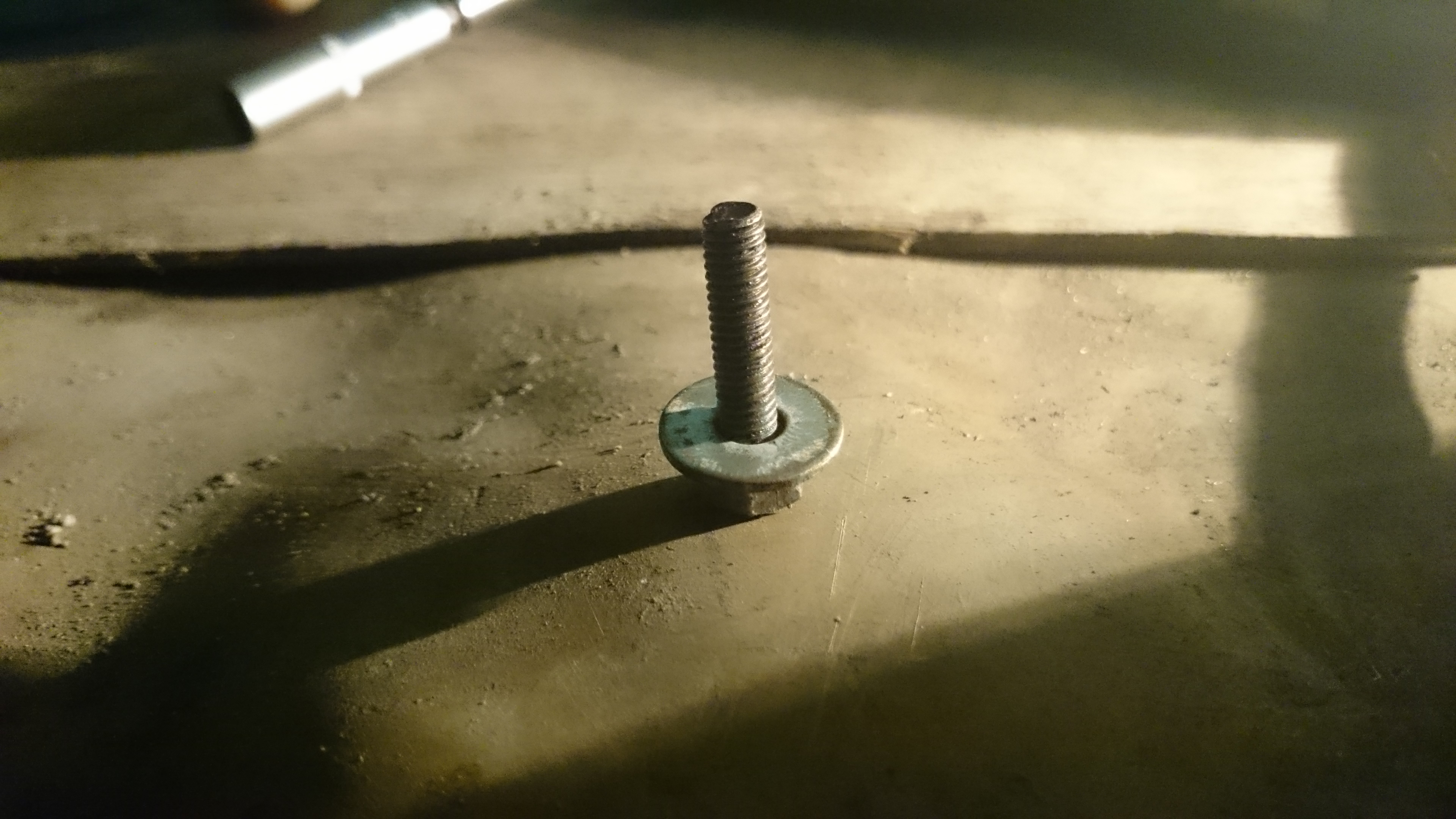

Особенность! Штатные болты в это отверстие отказались вворачиваться (слишком большое усилие при вворачивании)
Поэтому находим болт 6х25мм под головку на 10мм, шайбу и гровер.
Устанавливаем защиту на место, наш новый болт вворачиваем только в свое отверстие!

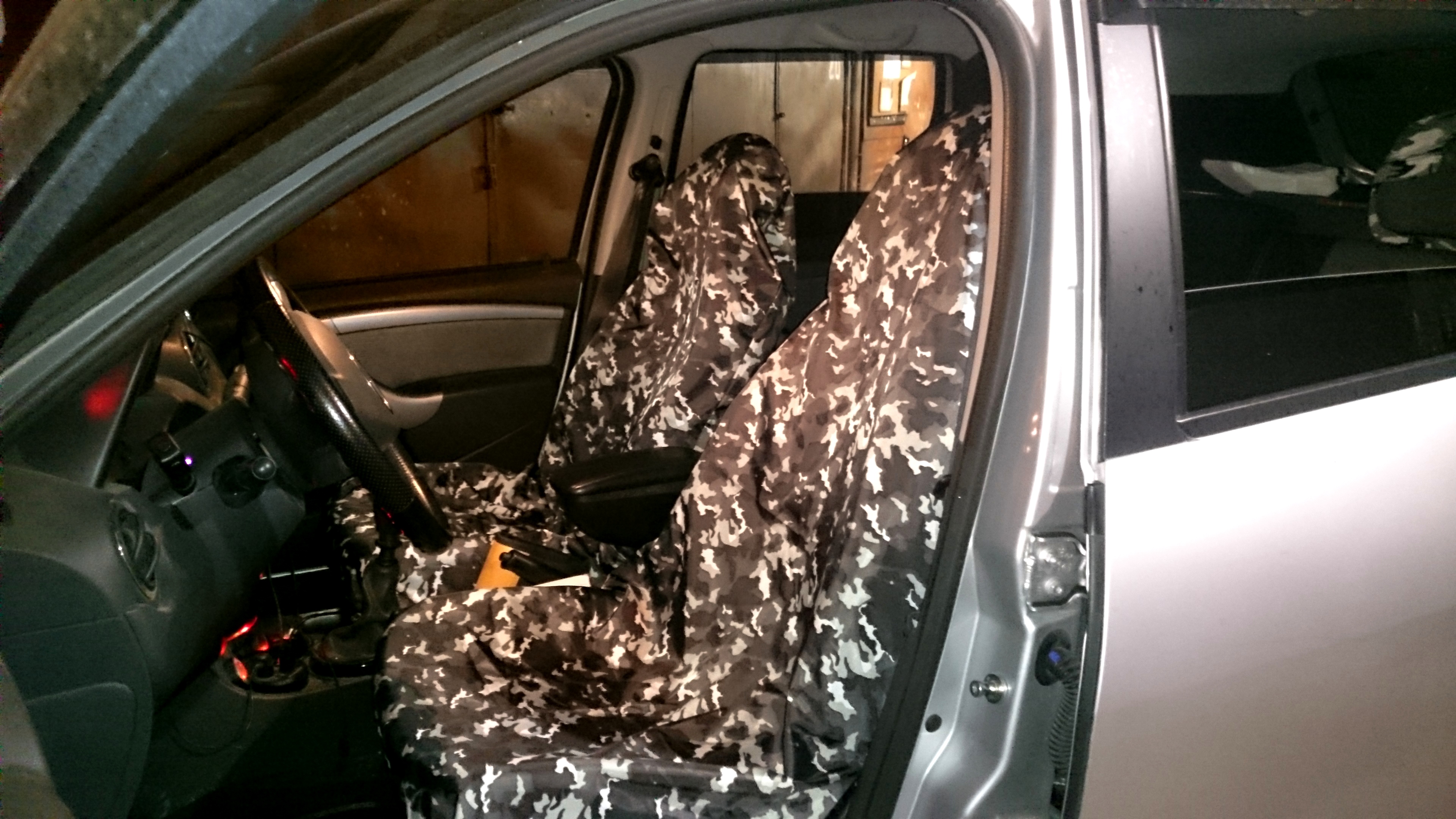

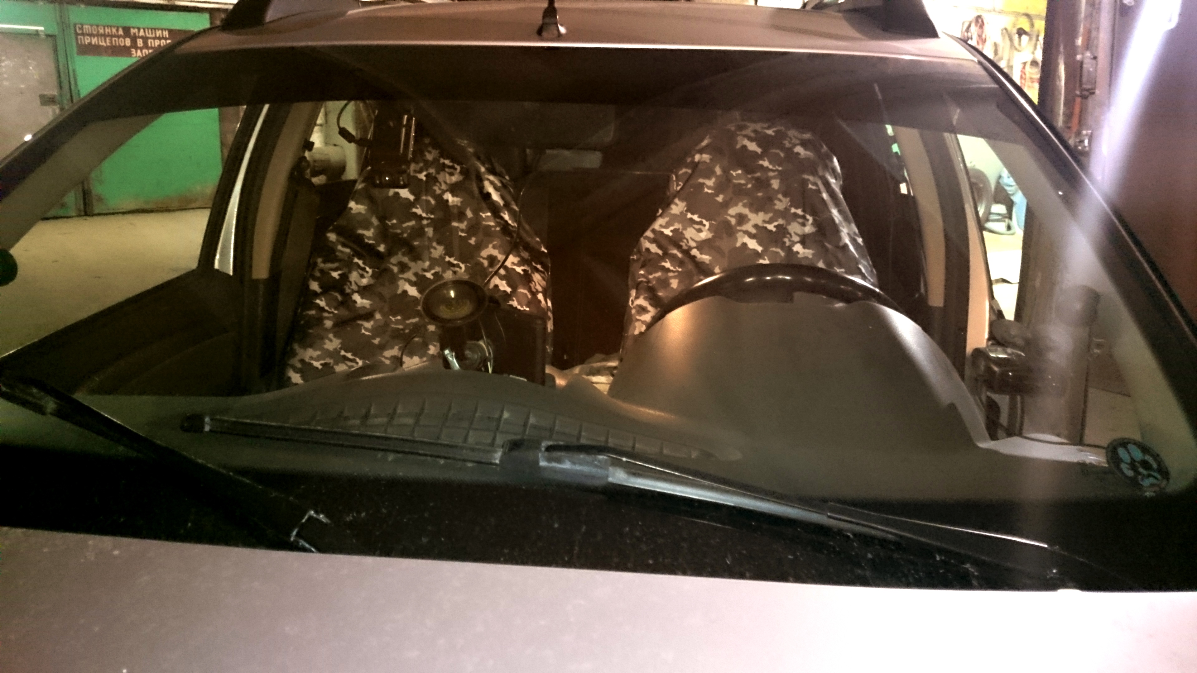

Раздел 49. Грязезащитные чехлы с подголовниками на передние сидения от KENNYМАСТЕР
Поучаствовал в клубной закупке тросов и такелажа от KENNYМАСТЕР.
А так как и стропа и буксировочный тросы у меня уже имеются, решил прикупить у него же грязезащитные чехлы на передние сидения, специально для покатушек.
Комплект - Грязезащитные чехлы с подголовниками на передние сидения - 2 шт.
Карманы - На спинке чехла.
Крепление - Резинка.
Упаковка - Мешок для хранения.
ФОТО чехлов на машине
Чехлы одеваются очень легко. В нижней части чехла в кромке имеется резинка по кругу.
Чехлы с задней части имеют вместительный карман для хранения всякого шмурдяка

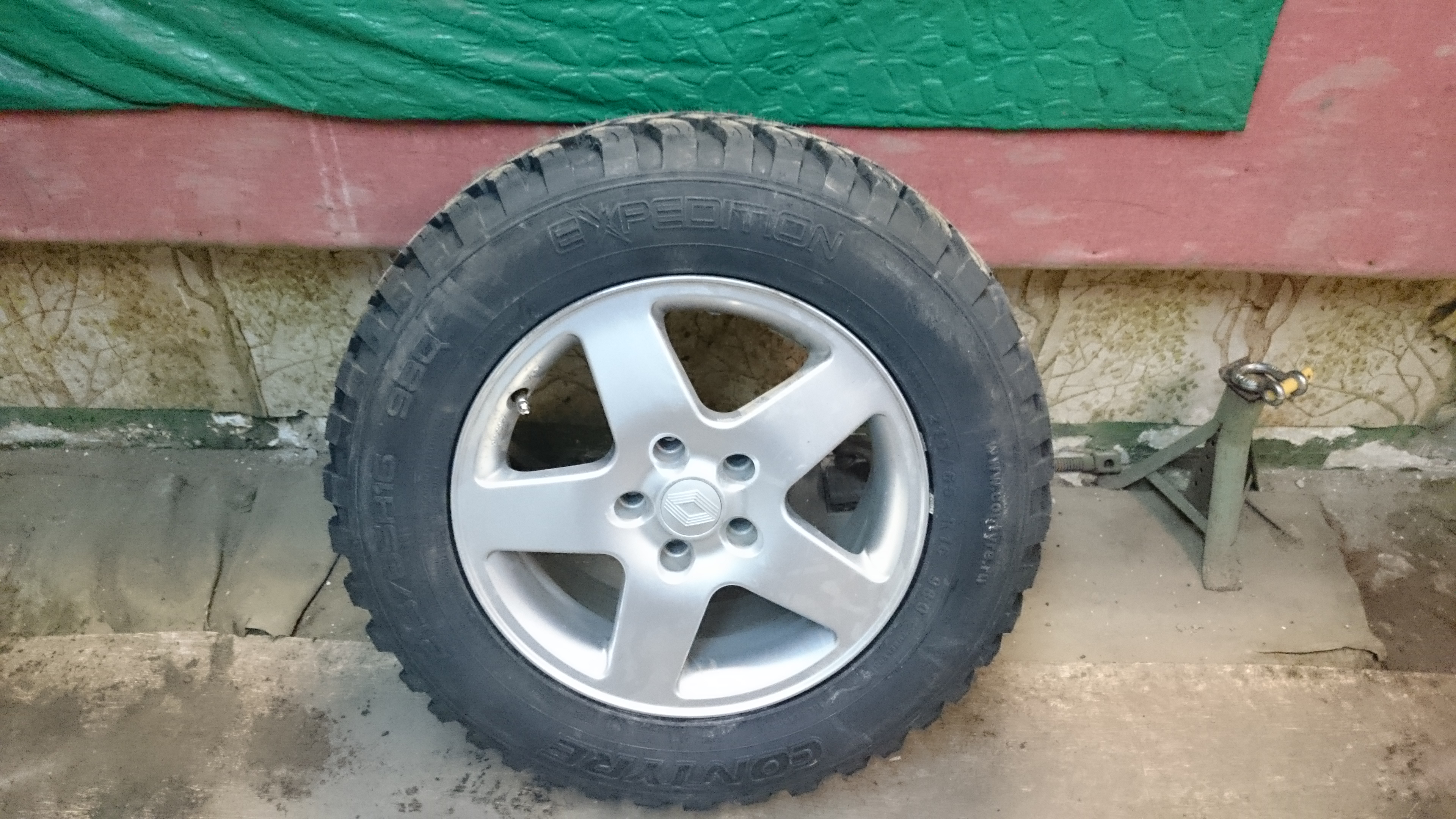

Бегу в гараж, все из машины, диски в машину и по газам... А тут пробки, да еще супруга звонит, что после работы нужно куда-то съездить, а потом сын звонит, что в 17-30 на собрание в школу... Звоню шиномонтажнику, договариваюсь привезти все на сборку, а забрать только в субботу.
Время 16-55 - забираем резину в магазине, 17-20 - скидываем резину в шиномонтаже, 17-30 - собрание в школе, 18-00 ухожу после 1 части собрания, жена уже сидит одетая дома, 18-05 - звоню в шиномонтаж, готово, забирай, 18-10 - забрал и в гараж, выставил на свои места, накрыл мешками (от греха подальше, супруга ведь не знает, процесс легализации еще впереди), все подъезжаю в дому, звонок жене и по делам, а колесики-то уже собранные в гаражике стоят...
Приехали, жену домой, я машину ставить, ну вот, собственно, и фотки новых колесиков
ФОТО

Старый 17.01.2016, 18:14   #136
Torlandash
Регистрация: 03.07.2014
Сообщений: 234
Torlandash
колеса
всборе не взвешивал?)
Старый 17.01.2016, 19:24   #137
Вес покрышки
Вес: 11.824 кг
плюс штамповка 4...5 кг
не хило нагрузится ходовая... Интересно, надолго хватит подвески?
Или Серега собрался строить Дастер как ШМиша? Типа там усиленные рычаги и прочее?
Переход на сурьезные тапки заключается не просто "поставить зубастые тапки"
У Олега родной мост лопнул через 1,5 года эксплуатации - теперь усиленный
У Мишы - от родного шнивавского вообще ни чего не осталось, рычаги, маятники, тяги - все сменено на офроудовское усиленное - и каждую покатушку что то ломает, вчера редуктор свернули (зубья в крошку)...
Последний раз редактировалось Skipper-Влад; 17.01.2016 в 19:31.
Старый 17.01.2016, 21:56   #138
Вес покрышки
11,824
не хило нагрузится ходовая... Интересно, надолго хватит подвески?...
Не так и много, наш Амтел на стиляге весит 23 кг, если что.
Старый 17.01.2016, 22:21   #139
Взвешивал?
Да, есть ошибка, штамповка весит почти 9 кг
ЗЫ а как посчитать нагрузку при зацеплении? У нас же паркетник, а не вездеход, не рассчитана наша подвеска на зубастую резину...
Последний раз редактировалось Skipper-Влад; 17.01.2016 в 22:22.
Старый 17.01.2016, 22:46   #140
Взвешивал?...
Сам не взвешивал, сам только с трудом их на антресоль в гараже убираю
Но фото на весах на форумах проскакивало несколько раз.
