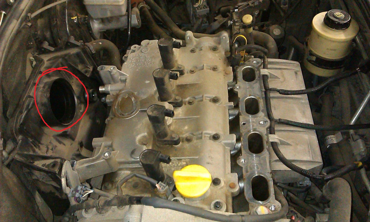

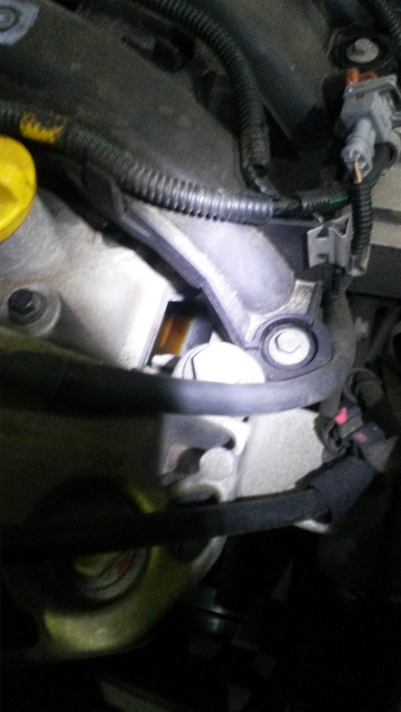

Саня ( ШУМ ) щас в Авантайме на Вогоградке, утром обнаружили много масла на клапанной крышке...Ща вердикт выносить будут .
Звонил, говорит замята прокладка 1 из 4 во впускном коллекторе.
Все помыли, меняют.

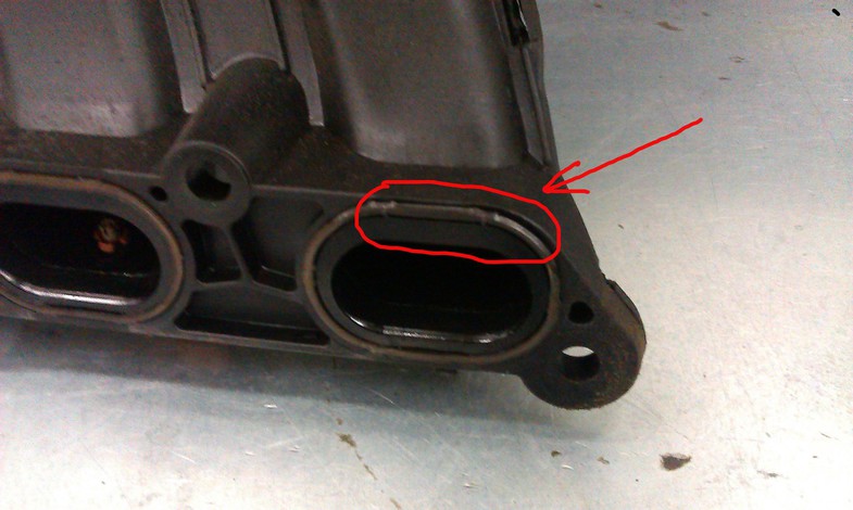

заменили прокладки впускного коллектора.
На фото красным обведена прокладка с замятием.

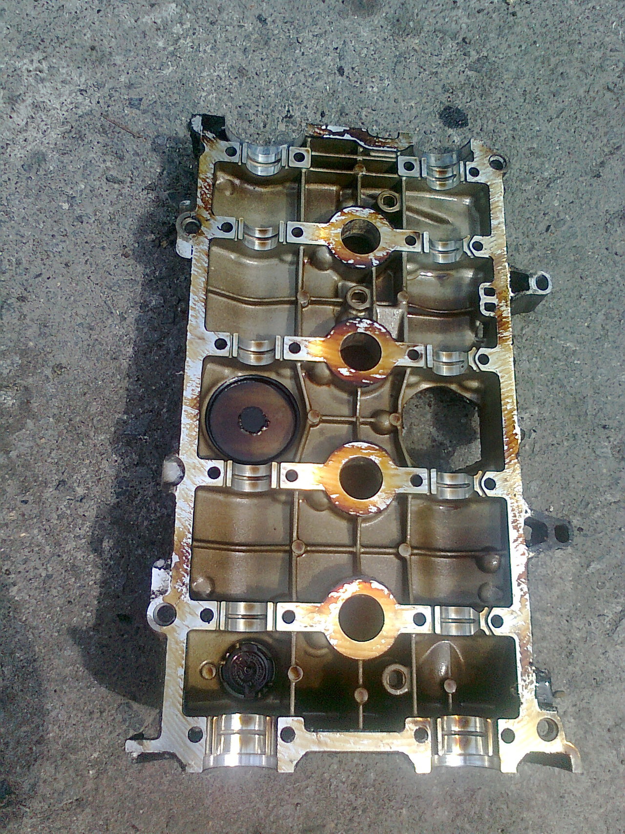

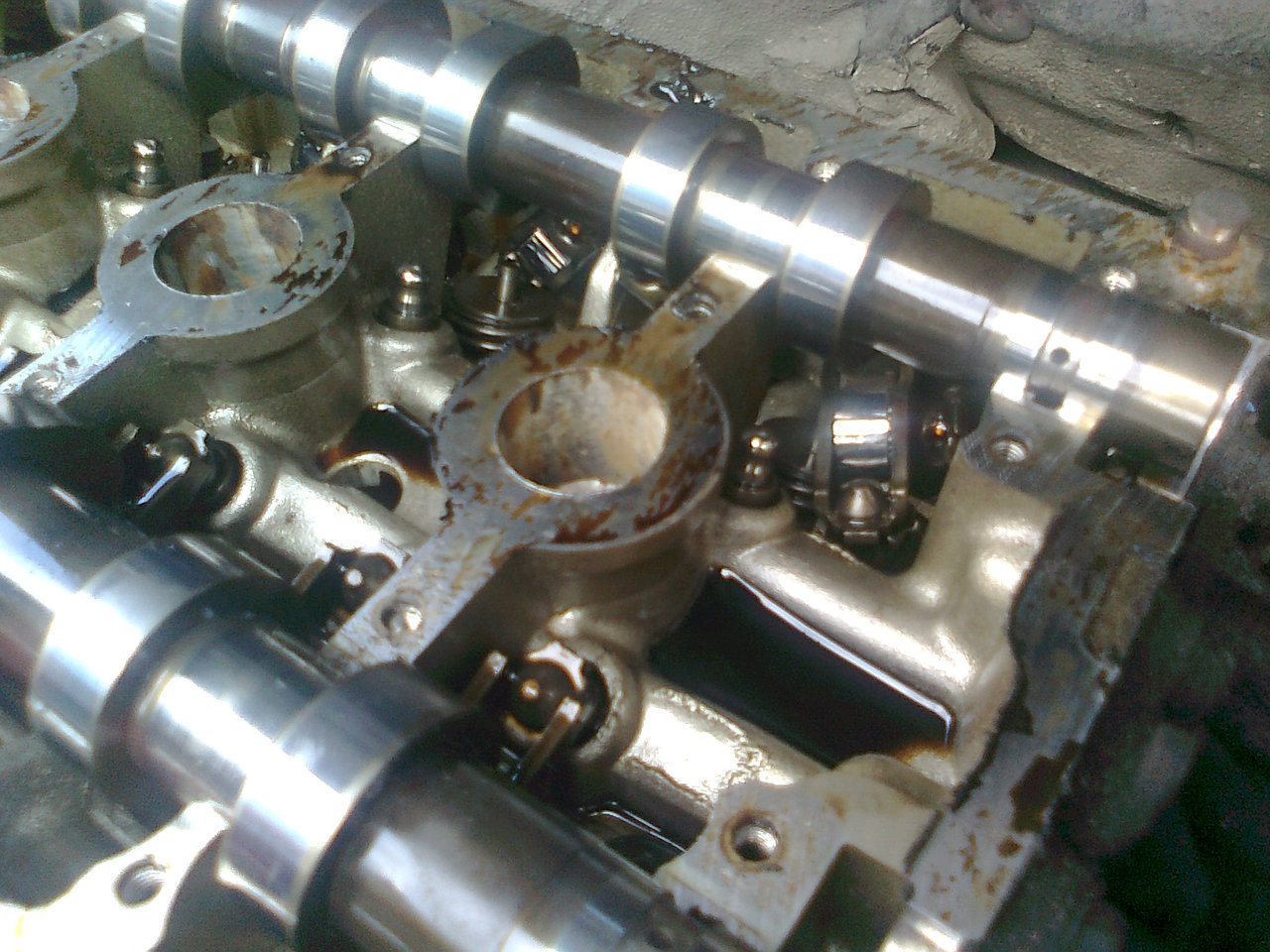

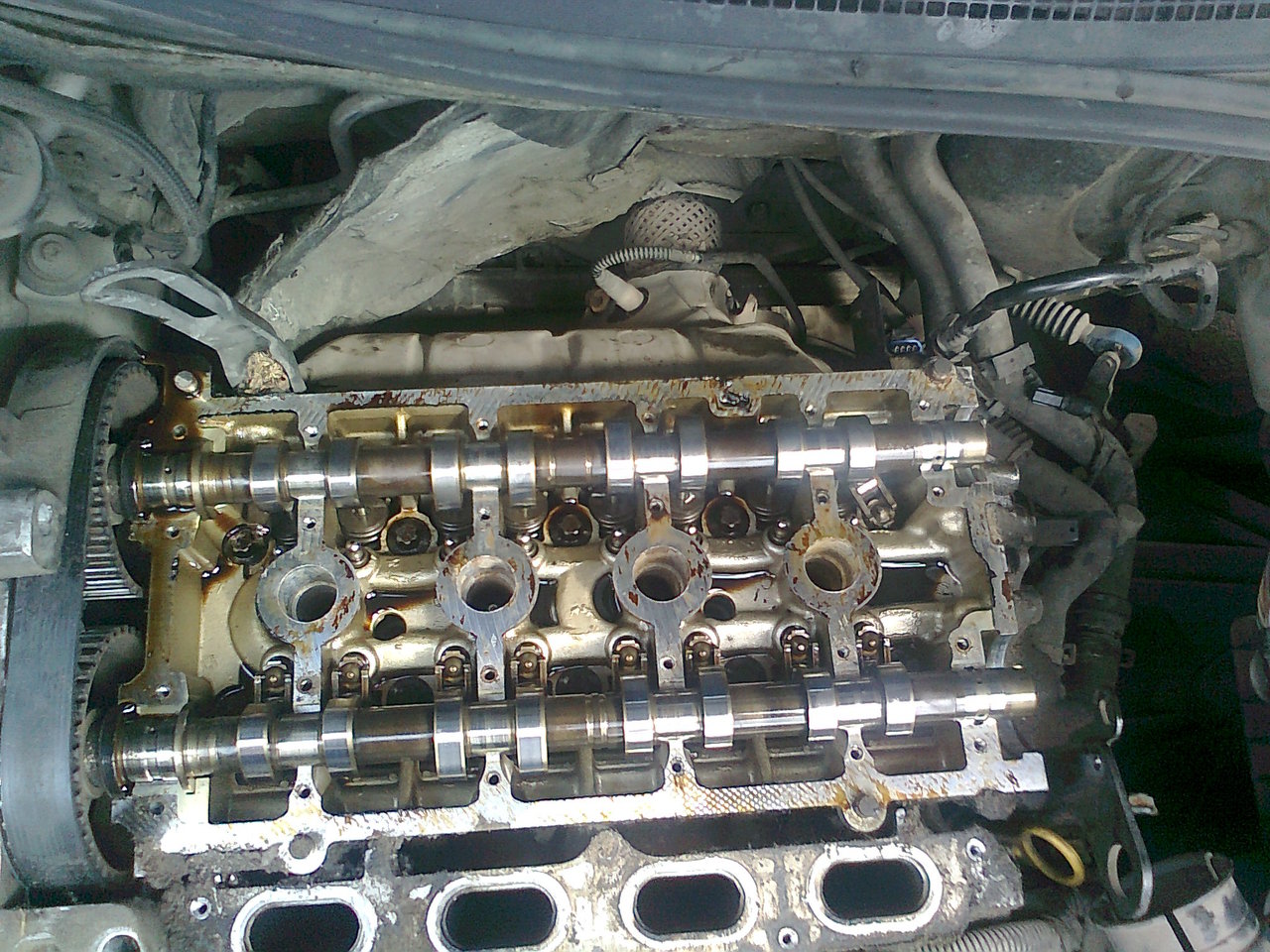

Разбирать надо. А что Вы там хотите посмотреть? Крышка на герметике.
И можно поиметь большой геморой.

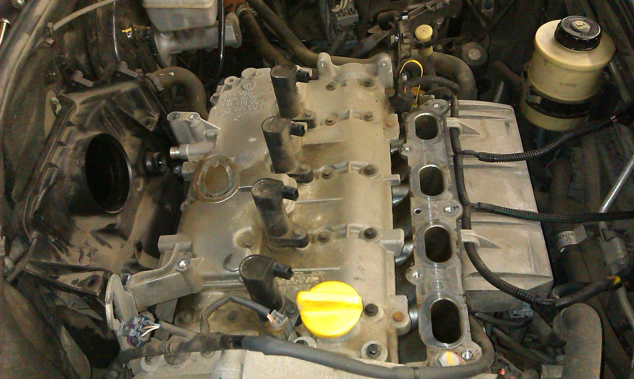

Я хотел снять старый герметик и новым промазать.
А не снял крышку указанную на фото в посте #45, #46. Что-то не до конца наверное разобрал. Может эта штука, что я обвёл держала?

Вы если крышку снимать задумали, дотерпите до БОЛЬШОГО ТО-4
Потому что если вы ее снимите, че вы с сальниками делать будете, а распредвалы выскочат? Собрать сами сможете потом все? Сальники новые надо будет ставить а как без снятия ГРМ и шестеренок...
Не уж то там льет так? Чтоб лезть? Моторы сопливые сами по себе. Чаще течь есть с завода и дилер признает это нормальным явлением.
На фото где разобрано мотор стуканутый. Потому и не разобрато все
