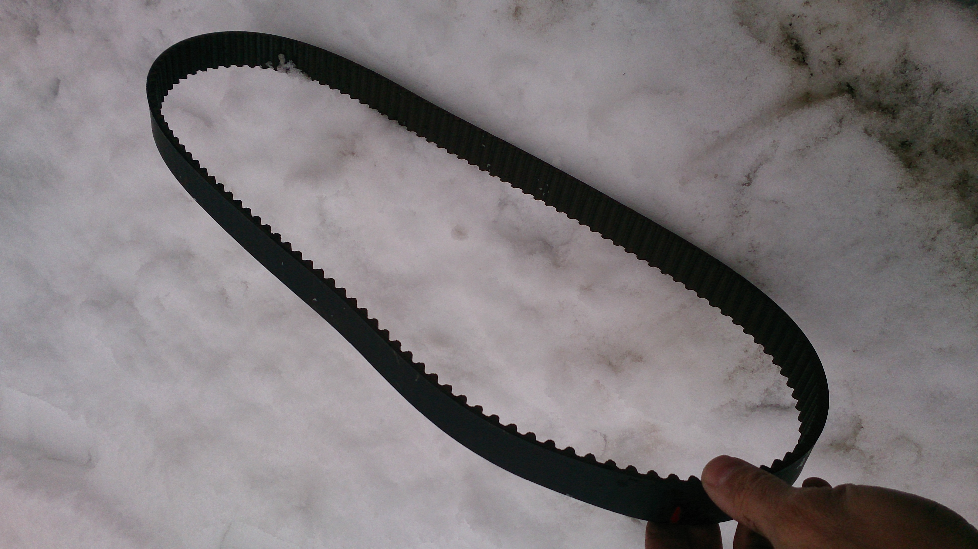

Короче на 90т\км пробега поменял грм, обошлось с оригиналом, заменой масла и работой в 10500р.
Фото ремня выкладываю, он потёртый но в отличном состоянии...
Рассмотрел его с мастерами и понял, можно было ездить до 120т\км
Я не лихач, пердний привод на автомате, эксплуатация в центральной полосе.
Пост для тех кто сомневается и ищет выбор
Давно известна фраза: "рваный ремень практически всегда выглядит, как новый". Фото тоже приводились.

Сообщение от stray-god Посмотреть сообщение
stray-god, спасибо за отзыв с фото! Но есть одно но, мы не можем заглянуть в стареющую структуру ремня, армирующего элемента этого ремня и чтобы его проконтролировать не разрушив его... Не просто так завод для России снизил межзаменный интервал ремня с Европейских 120 до Российских 60, а потом на 3х летнем опыте когда первые Росиийские машины начали подходить к другому рекомендуемому параметру) замене ремня по времени 4года!
Не забываем от внутренего напряжения от российских перепадов температур капрон стареет, а резина теряет пластификаторы...
Если к примеру ремень не порвёться (это когда клапанно-поршневой наступает кирдык), а кпримеру начнёт проскакивать на зуб-два-три и более....
