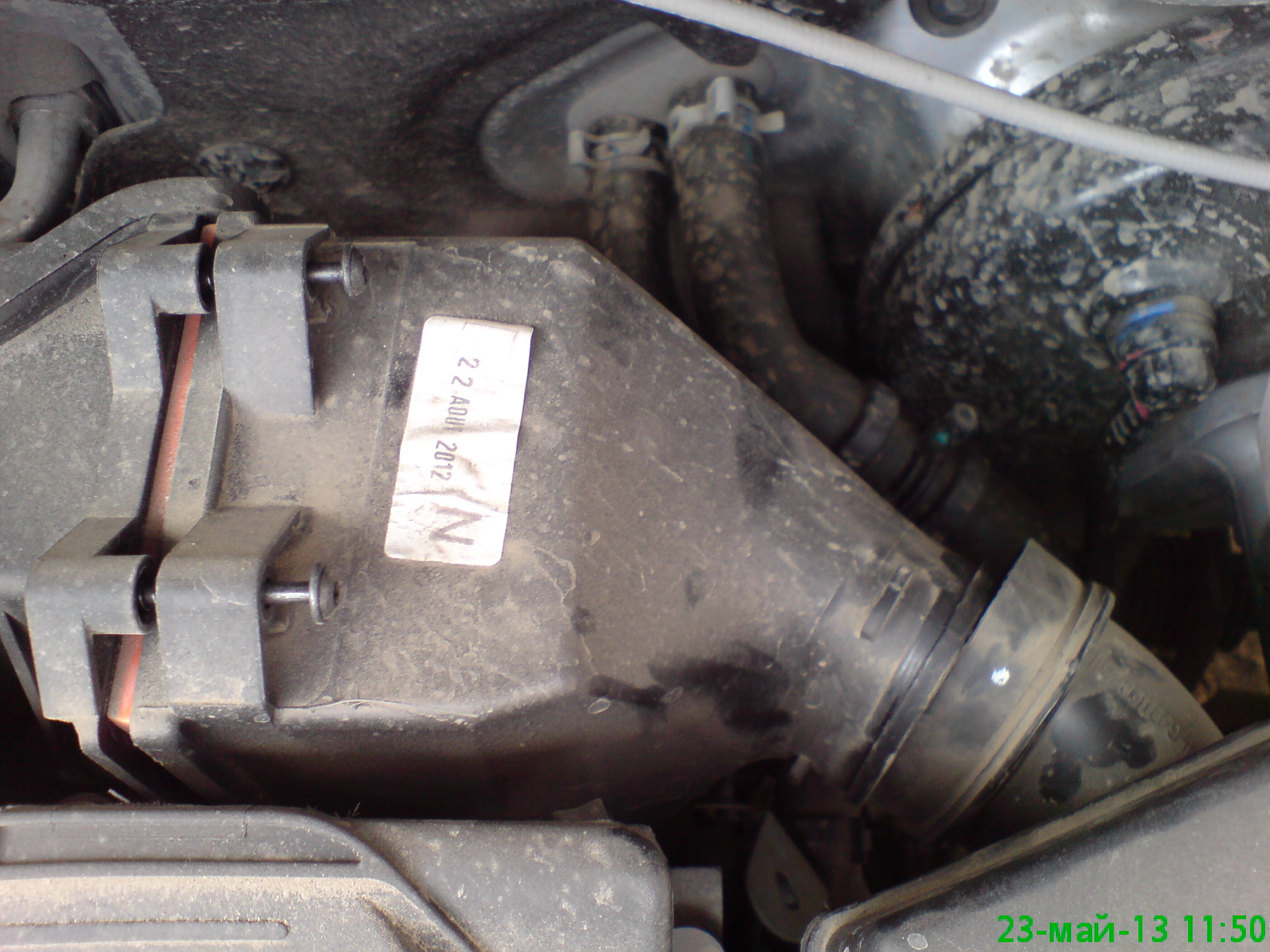

Fe-man, где то на старом форуме кто-то писал как снять корпус воздушного фильтра. Я для себя на будущее шпаргалочку сделал, только без фотки. А текст был следующий:
"1. Выводишь впускной патрубок из окна на ребре жесткости за передней левой фарой и стягиваешь потом этот патрубок с входного отверстия в корпус воздушного фильтра(отверстие это видно на фото№3). 2.К выходному патрубку из корпуса воздушного фильтра присоединена гофра ,идущая на компрессорную часть турбины,так вот ослабляешь червячный хомут крепления этой самой гофры к выходному патрубку корпуса воздухофильтра(для того чтобы после сдергивания корпуса воздухофильтра,можно было его немного провернуть вверх,не снимая корпуса полностью). 3. На корпусе воздухофильтра,ключом на "10" откручиваешь болт крепления датчика давления наддувочного воздуха. 4. Взяв двумя руками за переднюю часть воздухофильтра(слева и справа), смело дергаешь наверх корпус,для того чтобы выдернуть его из резиновых подушек крепления,далее также поступаешь с задней частью корпуса воздухофильтра. 5. Отводишь корпус воздухофильтра вверх и привязываешь его за капот,дабы не мешал проделывать манипуляции с запчастями ,находящимися под ним))))" ..это порядок использую при замене воздушного и маслянного фильтров дизелька... |

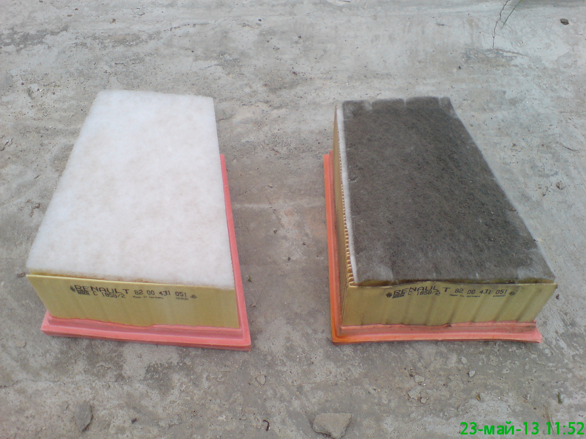

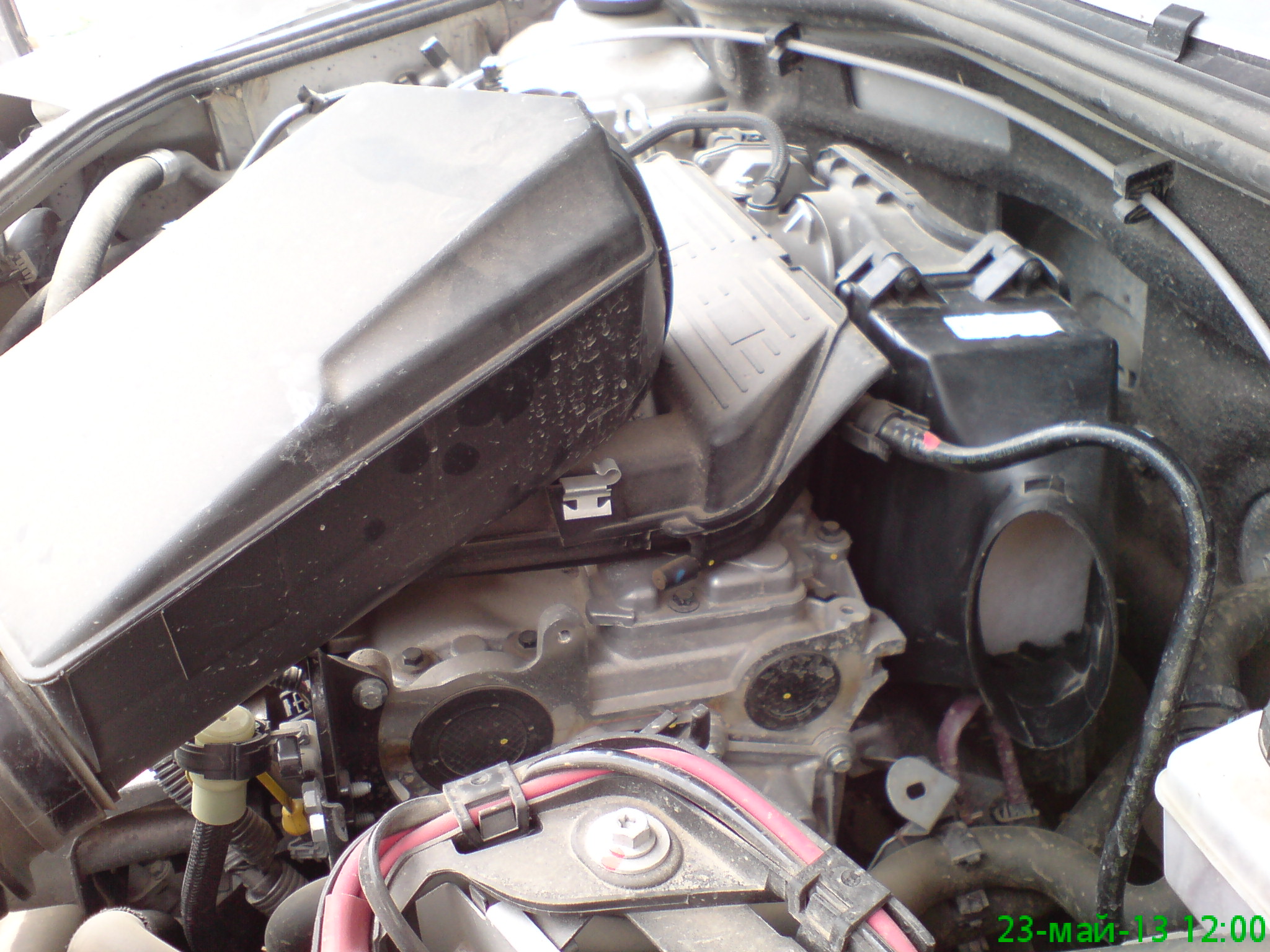

Около месяца назад решил поменять воздушный и салонный фильтры. По замене воздушного фильтра вроде на форуме отчёта, вот будет коротенький. По времени это занятие 15 минут, думаю во второй раз можно и в 5 минут уложиться. Как бы описывать особо нечего, на фото весь процесс. Оба фильтра проехали 13 т.км.
Кстати, скоро ТО-1 и буду отказываться от замены салонного и воздушного фильтра. Кто-то отказывался от их замены, как дилеры на это реагируют? Последний раз редактировалось Nik40rus; 17.06.2013 в 01:10. |

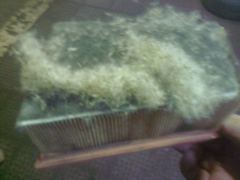

...посредине пробега ,между ТО, пылесошу воздушный фильтр дизеля...заодно контролирую целостность гофры фильтра...после данной процедуры оттенок шторы фильтра меняется на более светлый тон,достаточно заметно...
...а салонный пылесошу(такой вот прикольный глагол))), раз в неделю,когда навожу порядок в салоне...пыли и мусора,там тоже хватает.. |

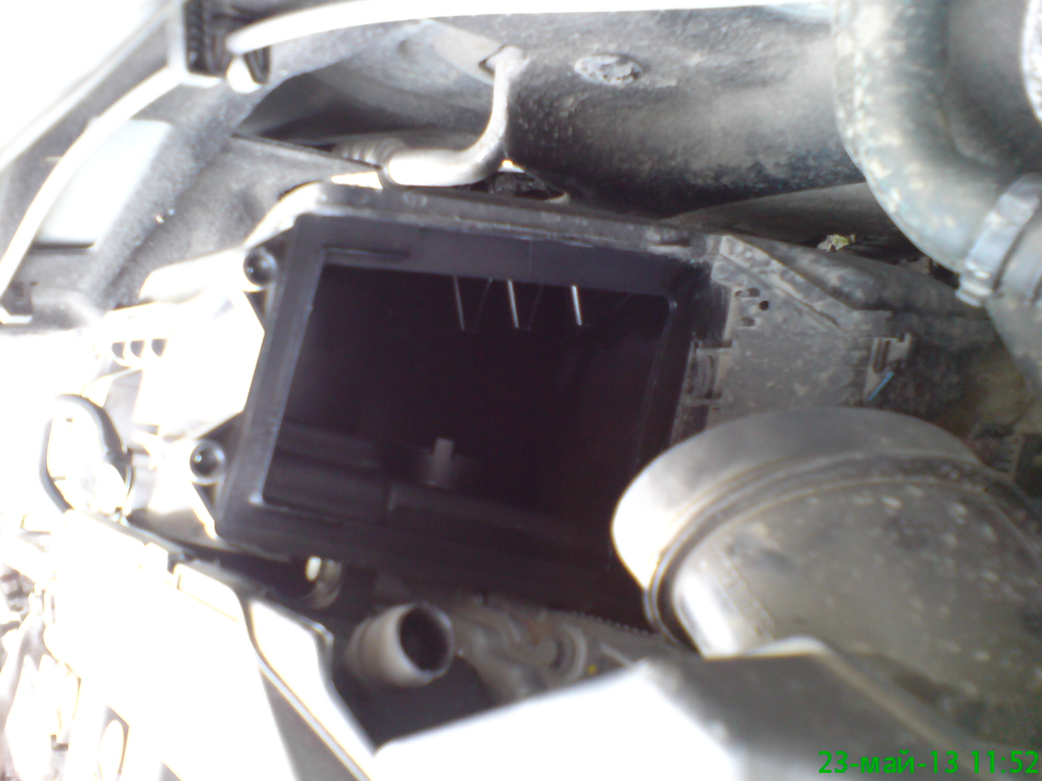

Пробег 9 тыс км, воздушник вот в таком состоянии:
внешний вид ![]() внутри ![]() PS какая "умница" придумала фильтр ставить в коробуську №2, если есть пустая №1... ![]() я сперва даже запаниковал сняв №1 и не увидев способов его разбора... PPS Да, знаю, RTFM, но хочется то разумного/доброго/вечного... |

Откуда там резонанс?! Это же не глушитель!
![]() Обычно впуск и выпуск стараются делать максимально ровными (как по диаметру, так и по изгибам), а тут такая унификация, с кем, а главное, зачем?! - хз. Это как "топливный фильтр" под капотом на 2-х литровом моторе - коробка есть, а фильтрующего элемента нет... |
