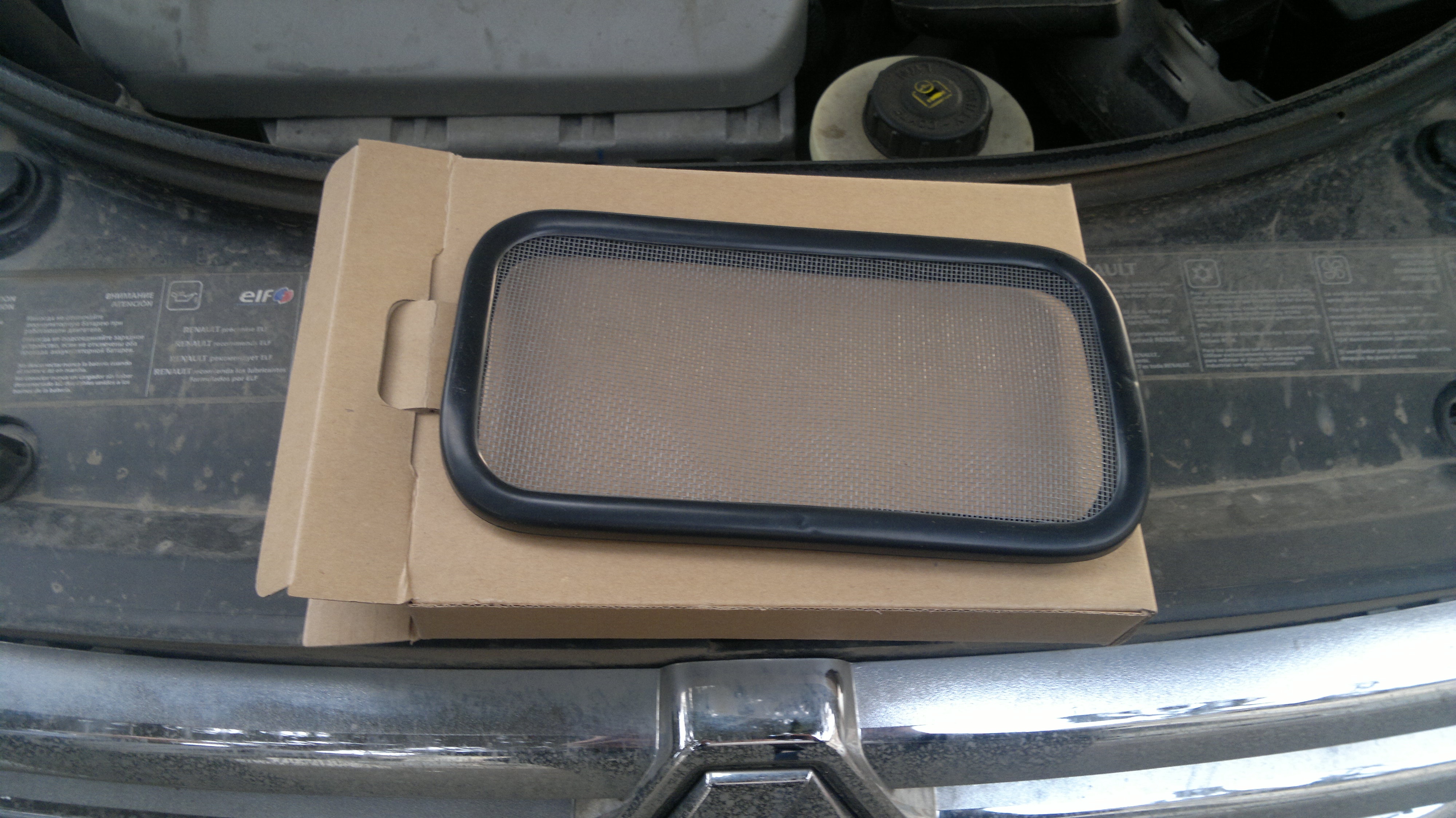

tema_1
По умолчанию 31. Установка защитной сетки поступления воздуха в салон.
Процесс установки отлично описана на нашем форуме нашим Супер-модератором Skipper-Влад
Я же только повторил данную процедуру.
Фото не мое, как вы уже догадались
Бортовой журнал
