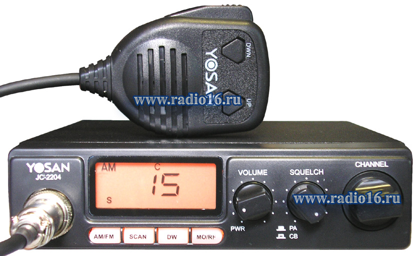

Радиостанцию Yosan JC-2204

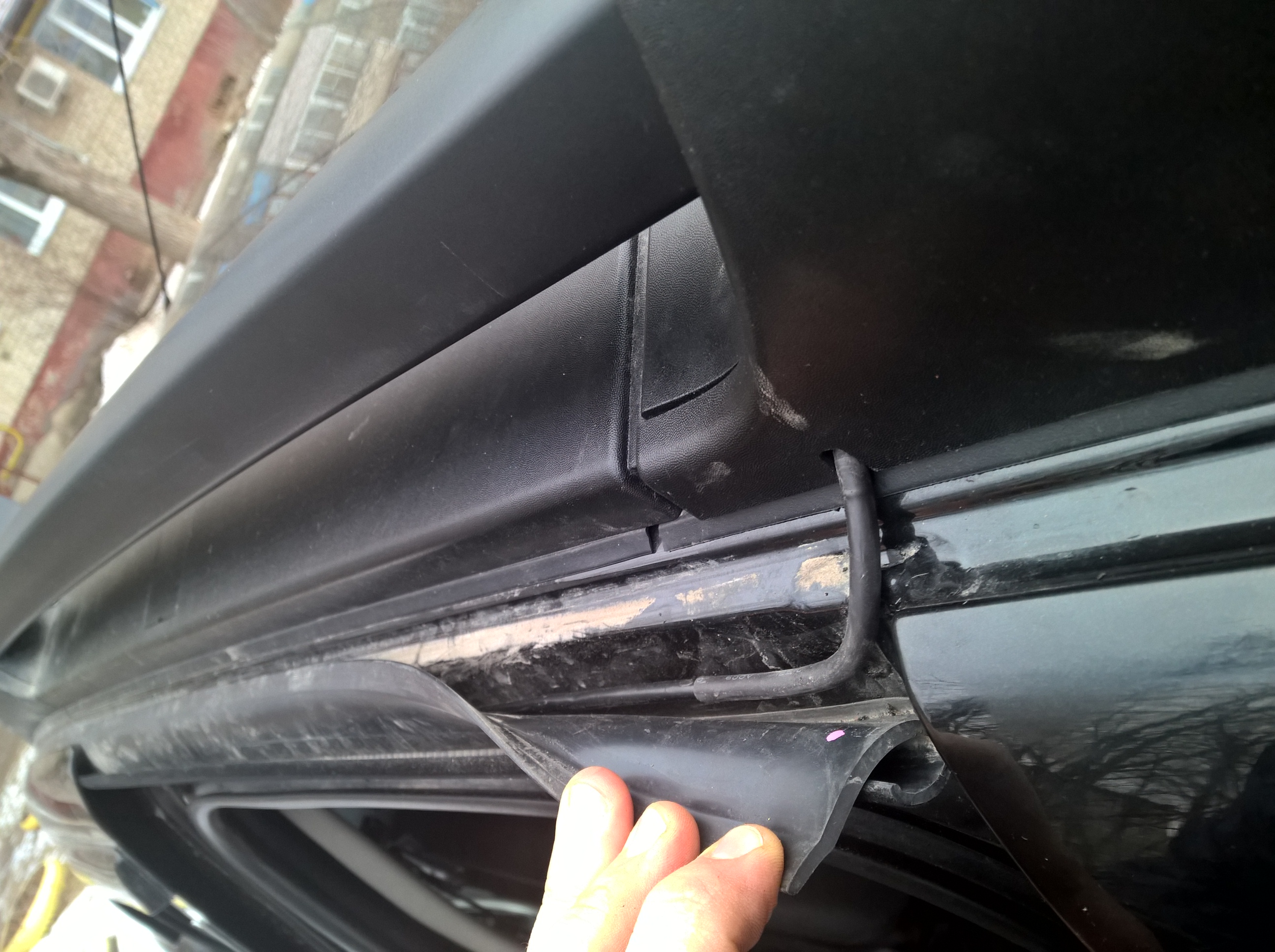

Снимаем пластиковую накладку рейлинга.

Далее прокладываем провод, делая пазы для него в ребрах жесткости. И ведем под резинку уплотнителя дверей.

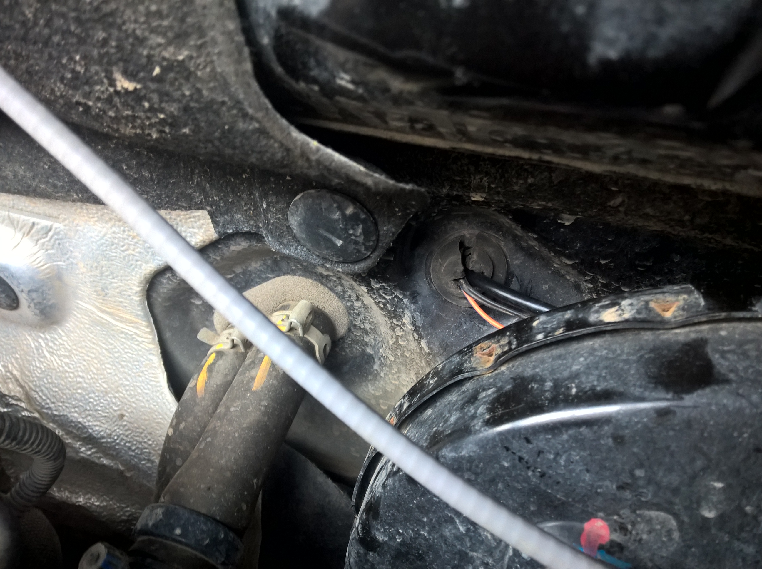

И идем в подкапотное пространство и, через всем известную заглушку, заводим кабель в салон.

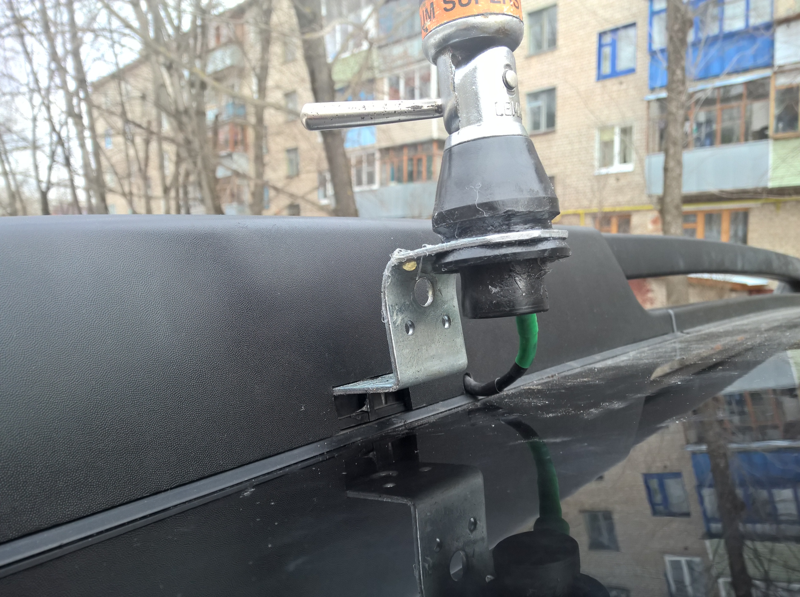

Распаиваем штекер антенны.
И идем прикручивать антенну.
В итоге получаем вот это

И сам кронштейн

Далее включаем радиостанцию и едем проверять ну всмысле настраивать, а по ходу и проверяем.
Выезжаю на трассу и о чудо, мы ловим переговоры дальнобойщиков.
Естественно пробуем им что то передать… а в ответ ТИШИНА.
При настройки радиостанции оказывается что ушлые таксисты обрезали АМ модуляцию для усиления чисто «таксишного» FM.
Ну что же, со специалистом по настройке разбираем радиостанцию и приводим ее к оригинальному виду, а заодно и дорабатываем.
Кстати все работы проводились автором самой статьи про доработку Денисом http://radiochief.ru/payal-nik/dorab...yosan-jc-2204/
После выполненных работ станция работает в АМ и на прием и на передачу. За что и спасибо Денису.
