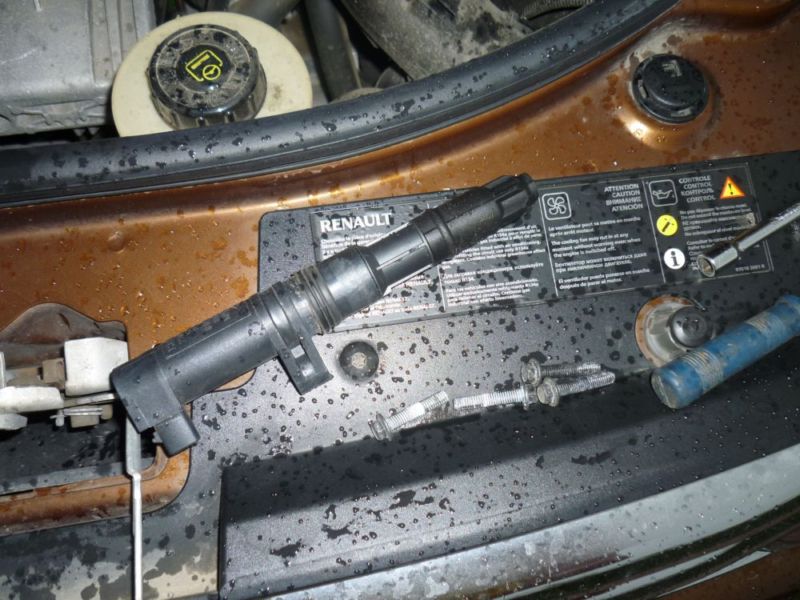

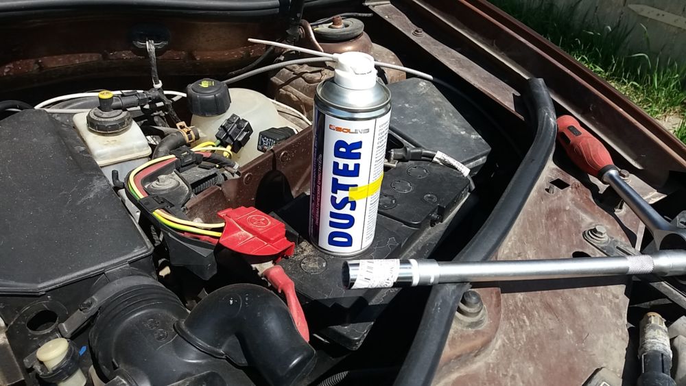

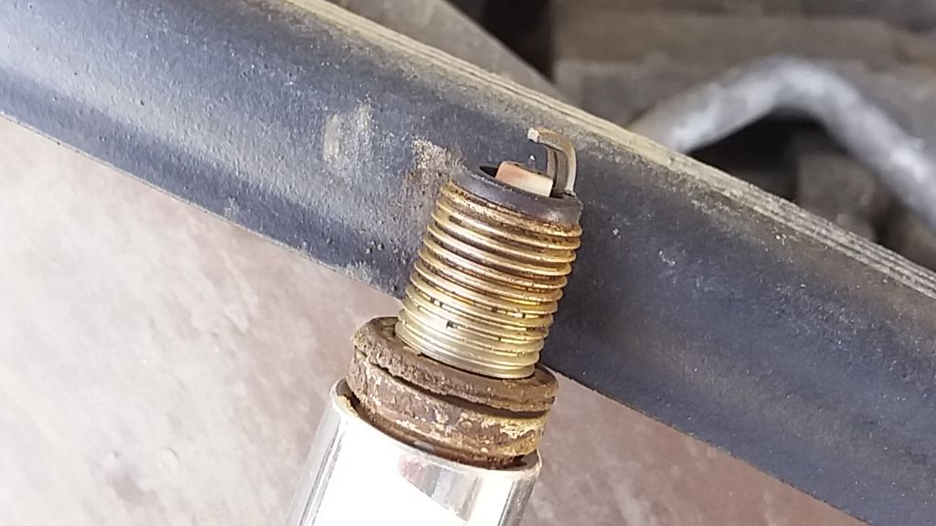

По умолчанию Свечи зажигания.
Пробег 8900. Заменил свечи зажигания. Поставил Denso IK20.
Теперь на шестой передаче, при скорости 80 км/ч, при нажатии на педаль газа, машина начинает ускоряться, раньше требовалось включить 5-ю передачу. Старт с места и расход бензина остались как и прежде.

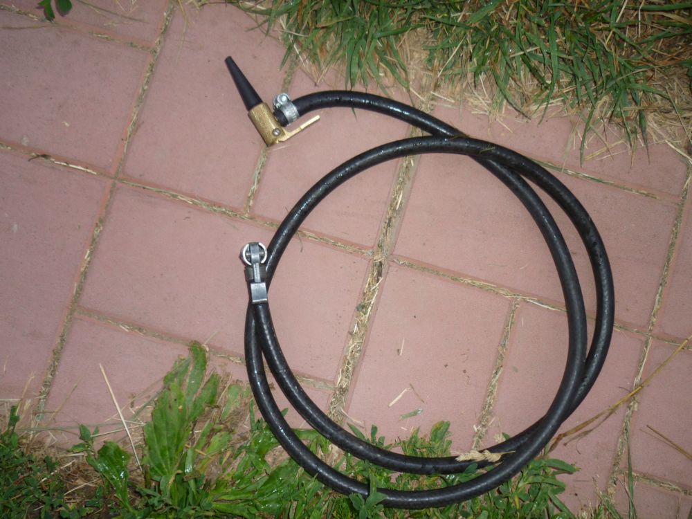

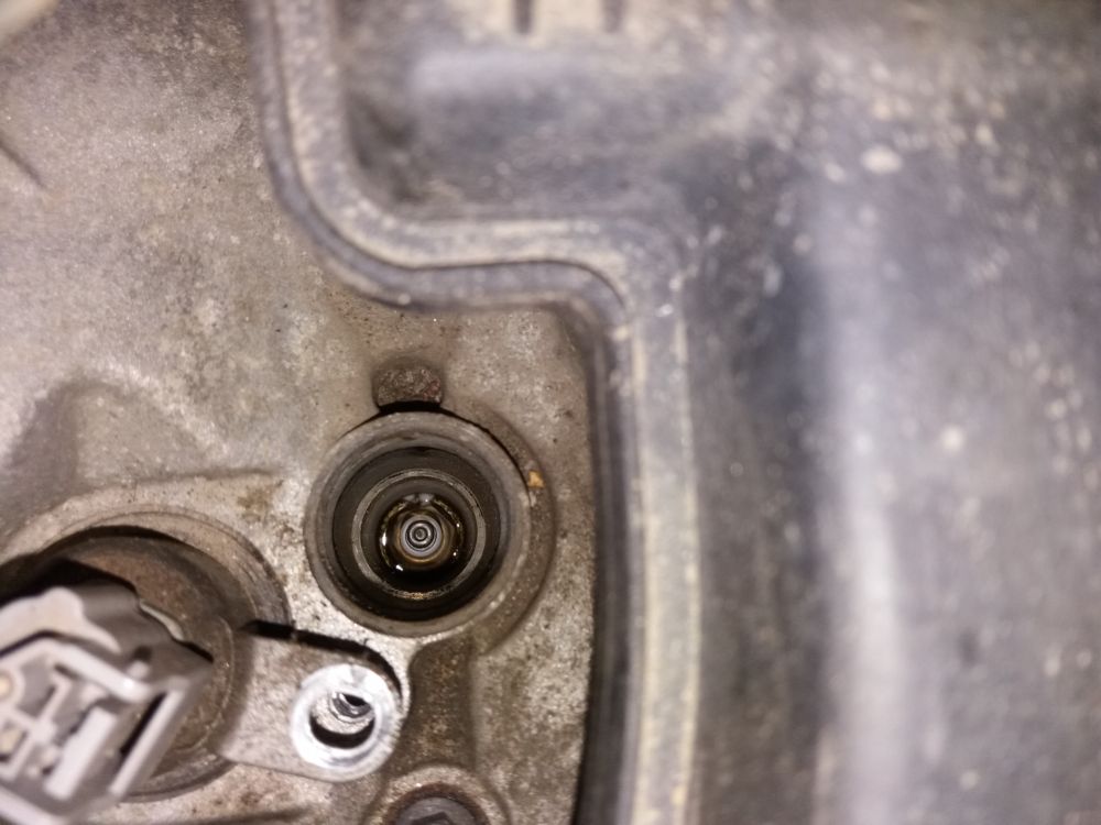

Для продувки двигателя и колодцев было изобретено такое нечто.)))
Шланг от ножного насоса с двумя штуцерами. К одному концу подключаем трубочку для продувки карбюраторов, а другой - к запаске, предварительно накачанной до 3-х атм. Дует здОрово! )))
Предварительно напором воздуха продул поверхность движка и катушки зажигания. Катушка зажигания, при установке в колодец, плотно его закрывает, поэтому смысла в продувке самого колодца я не вижу, но для очистки совести, все-таки продул его.

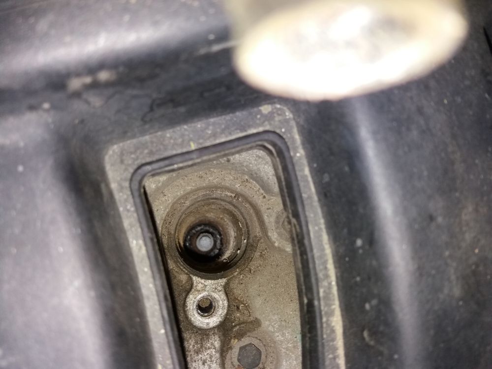

Подводные камни, которые встретились при первой замене свечей на реношном моторе. Первое, если свечная головка на 16 без магнита, или резиновой вставки, выкрученные свечи остаются в колодцах. Пальцами до них не достать. Вытащить их можно катушками зажигания. На свечу сверху одеваем катушку и вынимаем ее вместе со свечой.
Второе, новые свечи в колодцы я не бросаю (есть горький опыт). Свечи опускаю утконосами (тонкогубцами). Наживляем от руки, а не воротком, свеча по резьбе закручивается без усилий.
Можно перепутать третий и четвертый "свечные провода". У меня четвертый - помечен желтой изолентой.
Катушка зажигания и крепежные болты.

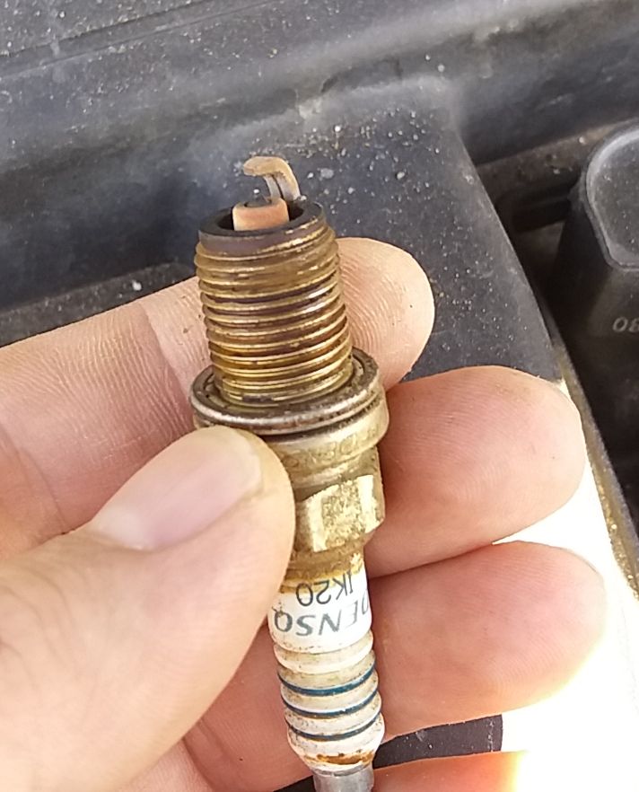

"Старые" свечи.
Свечи для 1,6 л. и 2,0 л.

А первая свечка слева, с какого цилиндра, не помнишь?
Старый 01.07.2013, 20:06   #307
Leschka
Регистрация: 27.03.2013
Авто: Duster 4x4 2.0 Luxe Privelege, Esp
Сообщений: 24
Leschka
Белые свечи -бедная смесь?

Старый 01.07.2013, 20:36   #308
Сообщение от Leschka Посмотреть сообщение
Судя по расходу - нет. Не такие уж они и белые. Цвет на фото зависит от условий съёмки. На Ниве были красные.
---------- Сообщение добавлено в 21:36 ---------- Предыдущее сообщение размещено в 21:36 ----------
Кажется, второй горшок.

Может это просто так на фото выглядит, но мне кажется что на этой свечке юбка подкопчёная больше, чем на других. Я б компрессию замерил, от греха.
Старый 01.07.2013, 21:15   #310
Leschka
Сообщений: 24
Leschka
Ну фото то и ладно) Расход не показатель здесь, может и больше быть.

По умолчанию Пробег 10000.
Юбилей!
Обращений по гарантии не было, есть легкое запотевание стыка Клапанной крышки и ГБЦ.
Машиной доволен.

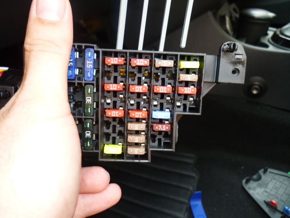

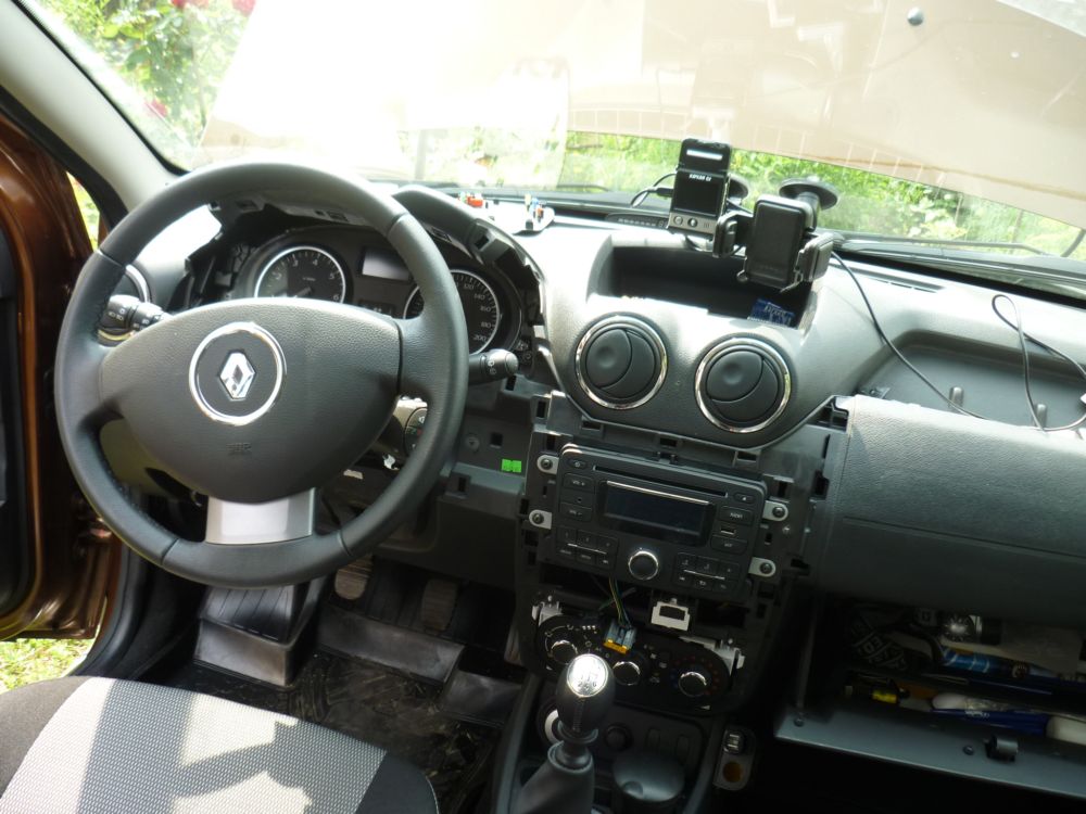

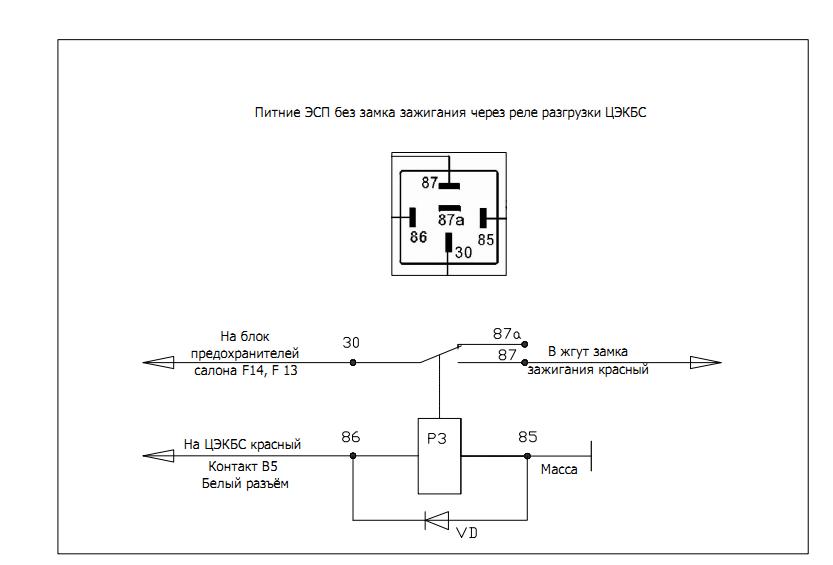

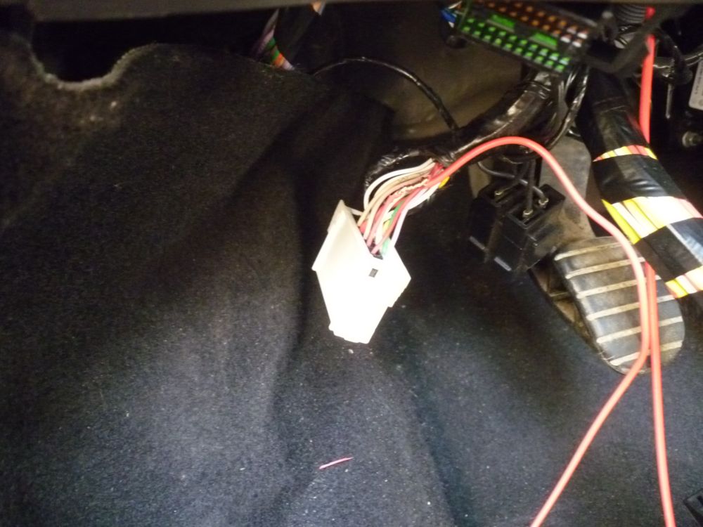

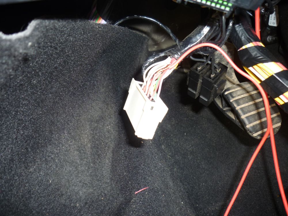

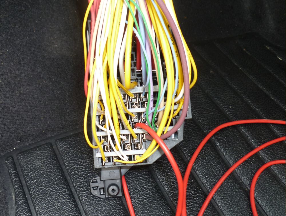

По умолчанию Электростеклоподъёмники без ключа.
Переделал ЭСП на работу без ключа, а что бы подсветка кнопок не горела постоянно, поставил реле. Обмотка реле подключена параллельно +12В плафона освещения салона.
Плафон в любом случае отключается через 30 минут, если с машиной не проводилось ни каких действий. Питание плафона берется с Центрального Электронного Коммутационного Блока Салона (ЦЭКБС), установленного в ногах водителя слева. (Черная штуковина, на которой двоечка написана.)
На этом блоке, в белом разъёме, есть выход "В5", куда и подключаем реле. Алгоритм работы следующий. Как только машину оставляем в покое, в ЦЭКБС запускается таймер и через 30 минут, напряжение на этом выводе пропадает. Соответственно пропадает и питание ЭСП. Что бы появилось напряжение, нужно или включить габариты, или включить аварийку, и самое главное - открыть дверь.
Для переделки потребовалось.
1. Провод ПВ3 сечением 2,5 кв.см. красный длина не менее 2 метра.
2. Провод ПВЗ сечением 0,5 - 0.35 кв. см. красный, не менее 0,5 метра.
3. Провод ПВ3 сечением 0,5 - 0.35 кв. см. черный, не менее 0,8 метра.
4. Реле отечественного автопрома.
5. Колодка для реле, четыре клеммы.
6. Клемма под болт - 1 шт.
7. Диод выпрямительный - 1 шт.
8. Фишка одинарная папа/мама. Я взял такого типа.
9. Стяжки кабельные.
Вспоминаем, где у нас записан код мафона ( ) и снимаем клемму с АКБ.
Разбираем приборную панель, что бы можно было снять щиток приборов.

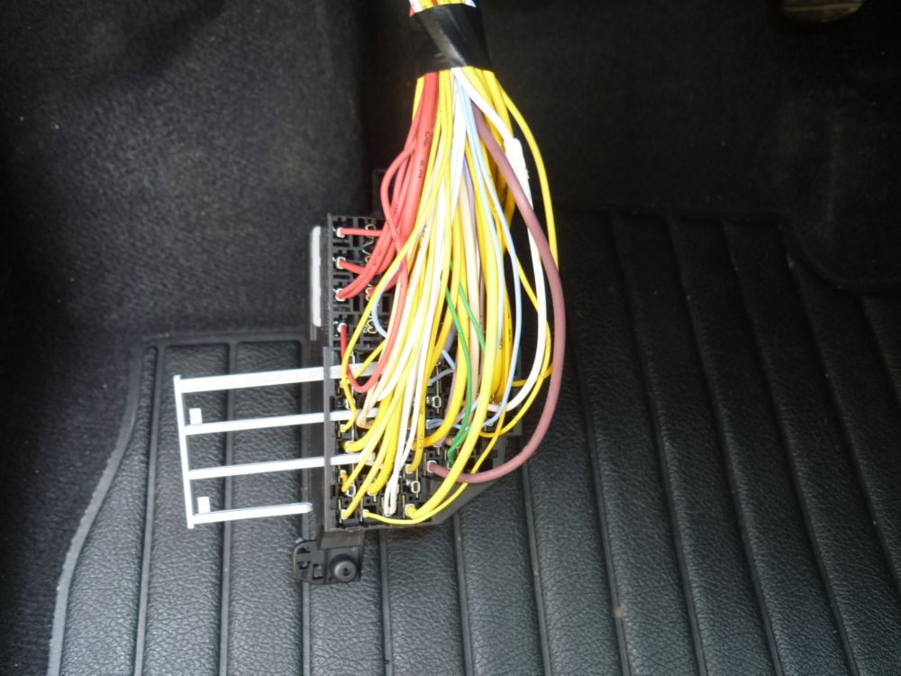

Снимаем блок предохранителей салона, открутив торчиком на 20, два крепежных болта, и вынимаем его под торпедо в районе педалей. Вынимаем фиксаторы клемм, из серого пластика.
Вытаскиваем предохранители ЭСП передних, задних, а так же подогрева сидений и АВS.

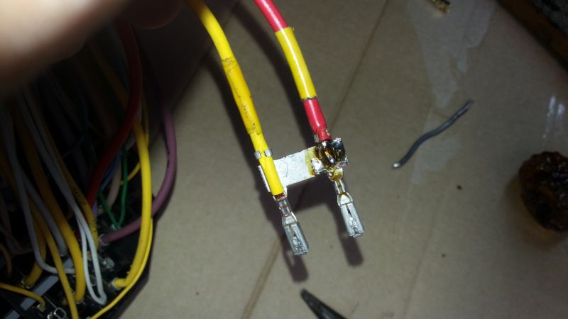

И отжав тонкой отверткой язычки на клеммах (со стороны предохранителей), вынимаем всю плюсовую шину (все четыре клеммы объедены в одну шину).
Бокорезами раскусываем ее на двое.
К шине из двух клемм припаиваем провод ПВ-3 сечением 2,5 кв.см и длиной примерно 50-60 см. (у меня - красного цвета).
Также припаиваем кусок провода такой же длины ко второй шине и помечаем его с двух сторон изолентой.
Возвращаем язычки на клеммах в исходное положение и вставляем шины на место, причем шина со штатным желтым проводом ставиться в гнезда для предохранителей ABS и попогрея. А шина с нашим проводом ставиться на место для предохранителей ЭСП. Задвигаем на место пластиковый фиксатор. Устанавливаем предохранители на место.

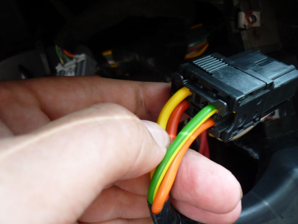

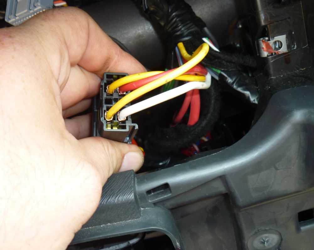

Снимаем приборный щиток и справа в ближнем углу видим фишку, соединяющую жгут замка зажигания со жгутом электропроводки машины. Надавив на него вниз, снимаем с держателя и поднимаем его выше, что было удобно с ним работать.
Красный провод - наш!
Третий кусок провода 2,5 кв.см. прокладываем от педалей к этому разъёму вдоль штатного жгута. Зачищаем наш провод и красный провод штатной проводки, скручиваем и пропаиваем.
Изолируем, крепим стяжками наш провод к жгуту. Ставим на место фишку замка зажигания, подключаем приборный щиток.
Ставим блок предохранителей на место. Один крепежный саморез на место не заворачиваем.

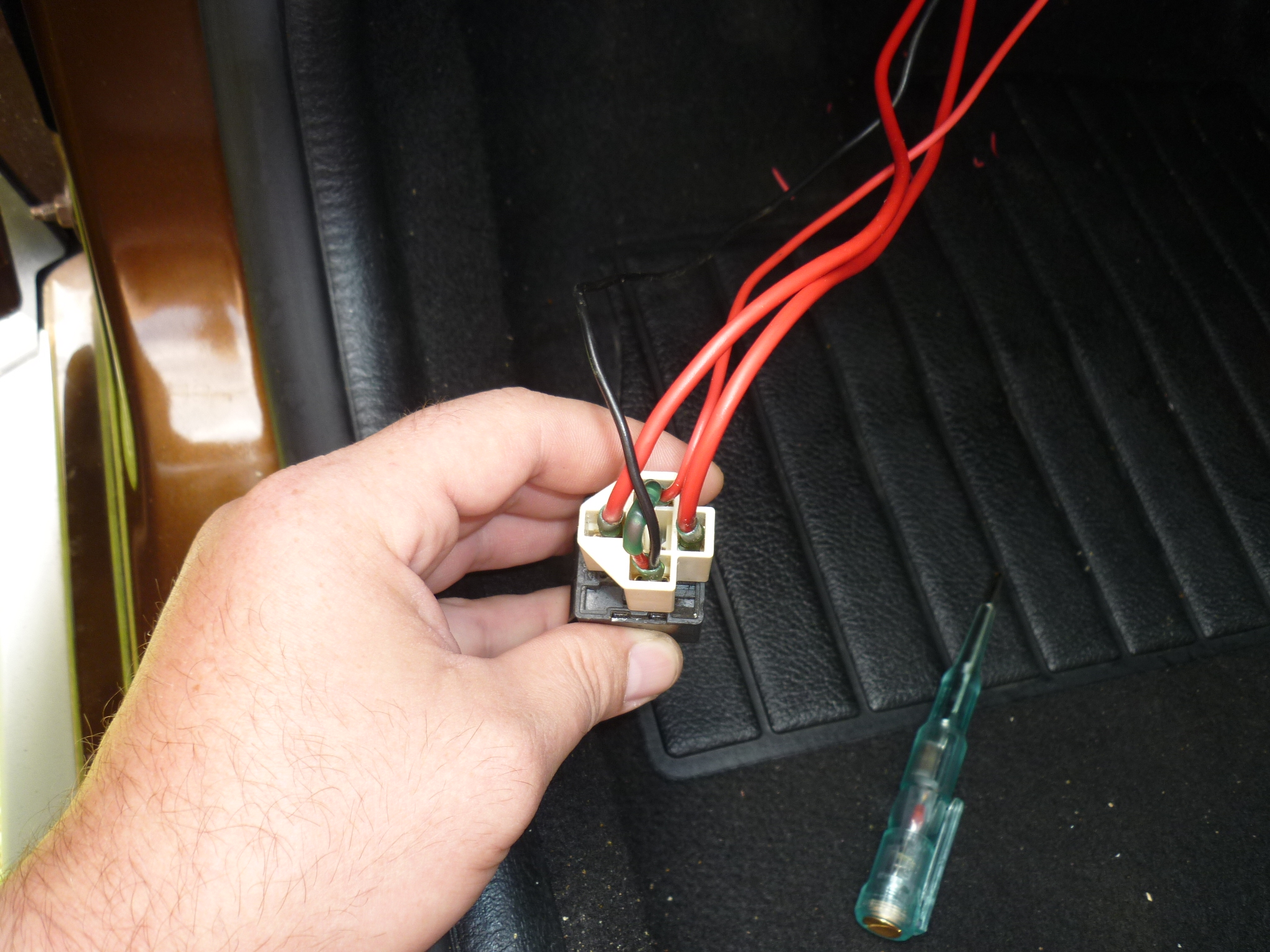

Снимаем с ЦЭКБС белый разъём, поворачиваем его к себе так, что бы справа были два тонких красных провода. Второй справа - наш. Контакт В5 по схеме. Зачищаем его и скручиваем с нашим красным тонким проводом сечением 0,5 - 0,35 кв. см. Пропаиваем, изолируем и ставим разъём на место.
Берем кусок черного провода, припаиваем к нему клемму под болт и крепим ее под саморез крепления блока предохранителей. Протягиваем провод в район педалей. Отмеряем одинаковую длину всех концов и излишки откусываем. Зачищаем все пять концов. На провода 2,5 кв. см. напаиваем клеммы. На два оставшихся провода, то же напаиваем клеммы но вместе с диодом. Диод необходим для гашения ЭДС самоиндукции, возникающей в обмотке реле в момент его отключения. Теоретически его здесь можно не ставить. Если все-таки ставим, то катодом к проводу от ЦЭКБС.

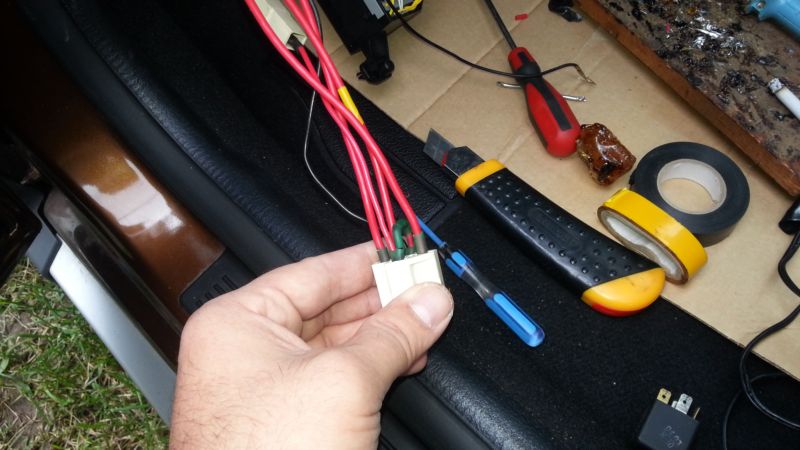

Вставляем клеммы в колодку согласно схеме.

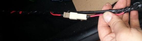

В удобном месте, ближе к реле, раскусываем тонкий красный провод от ЦЭКБС и впаиваем фишки папа/мама.
В итоге получаем.
Обматываем изолентой провода и убираем наш жгут в нишу, рядом с разъёмом двери.
Пользуемся.
В случае поездки к дилеру, что бы избежать лишних вопросов, разъединяем фишку. ЭСП снова работают в штатном режиме: от ключа зажигания.

dg972, до какого момента делаем если без подсветки ? Как я понял до монтажа фишки замка зажигания ?
Бортовой журнал
Старый 08.07.2013, 17:15   #316
Изолируем, крепим стяжками наш провод к жгуту, проверяем правильность монтажа. Ставим на место фишку замка зажигания, подключаем приборный щиток и подключаем АКБ. ЭСП должны работать без ключа.
---------- Сообщение добавлено в 18:15 ---------- Предыдущее сообщение размещено в 18:13 ----------
Можно покурить форум, где-то народ переделывает за 5 минут, вешая "соплю" в блоке предохранителей. На мой взгляд это не правильно.
Старый 08.07.2013, 17:18   #317
BoysBoy
Аватар для BoysBoy
Имя: Эдуард
Сообщений: 3,689
dg972, сопли это прошлый век! У тебя всё грамотно, по этому и понравилось ! Буду себе делать как появится время.

Серег, а видео чего? Как ЭСП без ключа работают? Или как они через 30 минут отключаются?
---------- Сообщение добавлено в 10:14 ---------- Предыдущее сообщение размещено в 10:06 ----------
я всё равно не вкурил,
Чего тут вкуривать? Работают без зажигания в течении 30 минут после последнего какого-либо действия с автомобилем и выключаются.
Поставил на сигналку - через 30 мин. подсветка кнопок погасла.
Сидишь в машине, ждешь кого-нить, стекла без ключа работают в течении 30 мин. Отключились - нажал на аварийку, открыл дверь или габариты включил/выключил и еще 30 мин.
Пассажир в машине пользуется стеклами как хочет, прошло 30 мин. - дверь открыл/закрыл: еще пол часа в запасе есть.
Последний раз редактировалось dg972; 01.09.2013 в 22:02.
