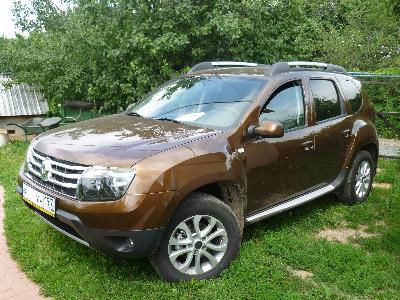

После шестимесячного владения машиной, решил начать бортовик...

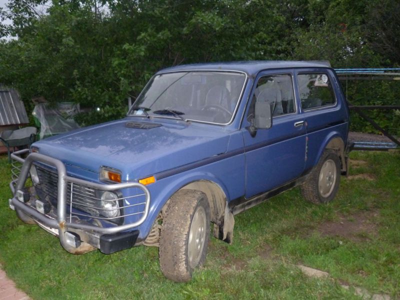

Покупка Дастера была случайностью и закономерностью одновременно.

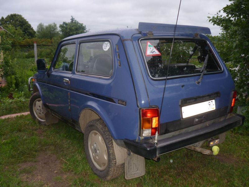

17 лет за рулем и руль был только Нивский. Для меня не существовало других машин по причине того, что доехать до домика в деревне по тракторной колее после дождя и в весеннюю распутицу, можно было только на двух машинах: Нива и УАЗ. (Уазик все таки жесткий и по Москве кататься в нем далеко "не айс".) Да, в деревню, расположенную в 50 км. от столицы нет дороги! От асфальта до деревни - 5 км по полю! В деревне есть электричество, есть даже магистральный газ, а дороги нет, есть только направление.
Два года назад, сделали жалкое подобие асфальта и моей третей Ниве исполнилось 9 лет. Машину пора менять, но на что? К хорошему: постоянному полному приводу(ППП) и 22 см под брюхом, привыкаешь быстро. Пузатерку? Боже упаси! Попытки прокатиться зимой на Волге и на 2107 закончились сугробами. ОКАЗЫВАЕТСЯ, когда на заднем приводе начинает носить задок, нуна газ отпускать!!!:mda: Нивку рулем подправил и все, а тут газ отпускать надо... Да и вообще, ППП на скользкой дороге прощает многое. Значит берем новую Ниву.
Но! Свою девятилетку с пробегом 140 т.км. я продал за 160 т.р. и это ее честная цена. Машина не гнилая, а чего это стоило? Каждый год летом в деревне делал антикорозийку пушсалом. Все днище и скрытые полости. Салон был разобран, все промазал, все пролил. Постоянное латание сколов на ЛКП, осмотр узлов и агрегатов, мелкий ремонт и ТО занимали практически все выходные дни. Если на новую "забить", то ее хватит лет на 5-6 и цена ей будет тысяч 50-60... А лежать под очередной Нивой очень не хотелось: брюшко выросло, да и годы уже не те.
Честно говоря, я косился на Mitsubishi L200, но такой новый орешек, мне не по зубам. А б/у, ну его нафиг, "высыпиться" там что-нибудь дорогостоящее и сиди репу чеши: где бабла наковырять! Жена еще ныть начала: не хочу больше ездить на Ниве, хочу на иномарке! Вон, говорит, французы джип сделали за 499000 рублей!
Как покупали Дастер.
Первые впечатления об интерьере.
Итак, шесть месяцев пошло, что можно сказать о машине? Привык. (Вообще, все что здесь будет говориться о Дастере, будет сказано закоренелым Нивоводом.)
Плавность хода - кайф! За счет того, что база Дастера больше нивской и принципиально другая подвеска, Дастер буквально плывет над дорогой, чутко реагируя на малейшее движение рулем и проглатывая выбоины. Комфортная скорость по трассе для меня поднялась с 90-100 до 110-120 км/ч. При этом утомляемость значительно снизилась. Несмотря на выросшую базу, радиус разворота остался практически таким же. Какого-либо дискомфорта я не заметил.
Багажник - это БАГАЖНИК! Тут же жить можно! Периодически открываю дверь багажника просто для того, чтобы полюбоваться объемом. XXXL! :preved:
В Дастер бы трансмиссию с ППП от нивы, ее ходы подвески и бензобак в салон - вообще было бы нЕчто!

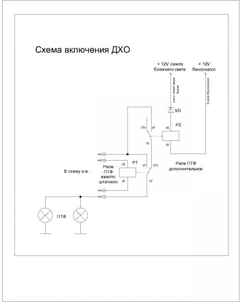

ПТФ в ДХО
Вложений: 4
Переделал ПТФ в ДХО. Включаются сами. Долго искал клеммы на реле противотуманок. Не-на-шел!
...После более чем трехнедельного безуспешного поиска клемм для колодки штатного реле ПТФ, я выкусил его на фиг!
Для переделки ПТФ в ДХО потребовалось два стандартных пятиконтактных реле отечественного автопрома, две колодки к ним, 9 клемм, кусок подходящего провода и один диод.
Все делается в коммутационном блоке моторного отсека. В этом вся и прелесть.
http://duster-clubs.ru/forum/attachm...3&d=1357898827
Вложение 2103
В итоге имеем: заводим машину - ПТФ зажигаются, включаем габариты - ПТФ горят, включаем ближний или дальний свет - гаснут, включаем на подрулевом противотуманки - зажигаются, мигаем дальним - горят. Теперь не надо постоянно беспокоиться о том что не выключил БС и габариты, ибо днем я их не включаю.
Лампы поменял на LED.
Вложение 2104
Противотуманки как не светили, так и не светят, только разгрузил генератор: 15W против 110W с галогенками и стекла не так греются. От воды не лопнут.
http://duster-clubs.ru/forum/attachm...1&d=1370539615
Подробнее - см. вложение.

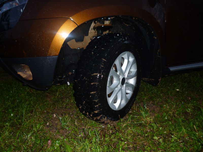

Шины.
После покупки машины, первое , что пришлось заменить, так это резину. Стоковая всесезонка, в глазах Нивовода, выглядела ЛЫСОЙ! Я не понимаю, как на этой резине можно ездить по лужицам!
Чисто "случайно" в бутовской Руси вижу колесики, от которых у меня потели слюньки! (Главное жена не врубилась, думала что я уже к зиме готовлюсь:mda:)
Cordiant Off Road в штатном размере: 215/65 R16. (Диски: Диск REPLICA (LegeArtis) R16 5x114.3 6.5J ET40 D66.1 Replica NS 62 SF LegeArtis)
Нажмите здесь, что бы увидеть картинку
Шумят, правда... Но все равно тише чем в Ниве.:sarcastic:
Ну и на ходовые испытания (исключительно режим "lock")
Жаль видеорегистратор подвел. Его периодически глючит!!!
Впечатления:
1. Машину практически не заносит, идет плавно, четко рулиться.(Нива давно бы вся искрутилась бы, на такой скорости, развернуло бы поперек.)
2. Дастер ниже! Плюс увеличенная колесная база, по сравнению с нивской, постоянно держат в напряжении. Сваливаешься в колею и слышишь неприятный звук, издаваемый видимо глушаком, трущимся о подмосковный глинозем. Такое чувство, как серпом по...
А так в целом очень даже ничего, думал хуже будет. :wink:

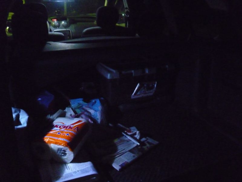

Освещение салона.
Вложений: 2
Это для меня больная тема. Я плохо вижу в темноте и мне темно в салоне и багажнике.
Разработчики экономили на всем и посчитали лишним ставить плафон над задним диваном. Как туда вкорячит штатный плафон, если он не проходит у МЕНЯ по высоте? А есть машины с плафоном. :pardon:
Все на что меня хватило, так это на то, чтобы в пластиковый кожух задней левой стойки врезать "Плафон освещения салона одинарный Logan 8200074362", а в кожух задней двери "Плафон освещения бардачка код 8200418356".
http://www.dusterclubs.ru/vb/attachm...1&d=1349638903
Плафон в задней левой стойке.
Он там потому, что:
1. штатная подсветка багажника закрывается багажом.
2. сидя за рулем, фонарь не виден в зеркало и он не машает вести машину, даже если включен.
3. место подключения рядом: штатный плафон багажника.
Без него:
http://duster-clubs.ru/forum/attachm...6&d=1365970476
Вложение 6306
С ним:
http://duster-clubs.ru/forum/attachm...7&d=1365970476
Вложение 6307
Плафон на задней двери,там потому, что:
1. подход к багажнику не освещен ни чем.
2. в темную осеннюю ночь фонарик светит метров на 6-7 вокруг, не смотря на свои размеры.
Подключил - плюс к лампе подсветки номера, минус - через диодную развязку к концевику двери багажника. Светиться при открытой пятой двери и включенных габаритах.
http://www.dusterclubs.ru/vb/attachm...2&d=1349638903
Все лампы накаливания заменены на светодиодные. От них света стало значительно больше.

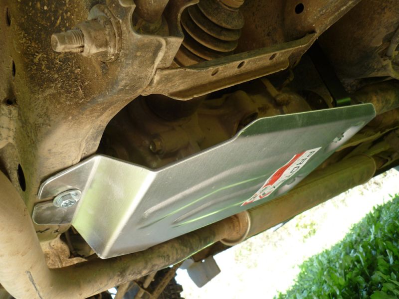

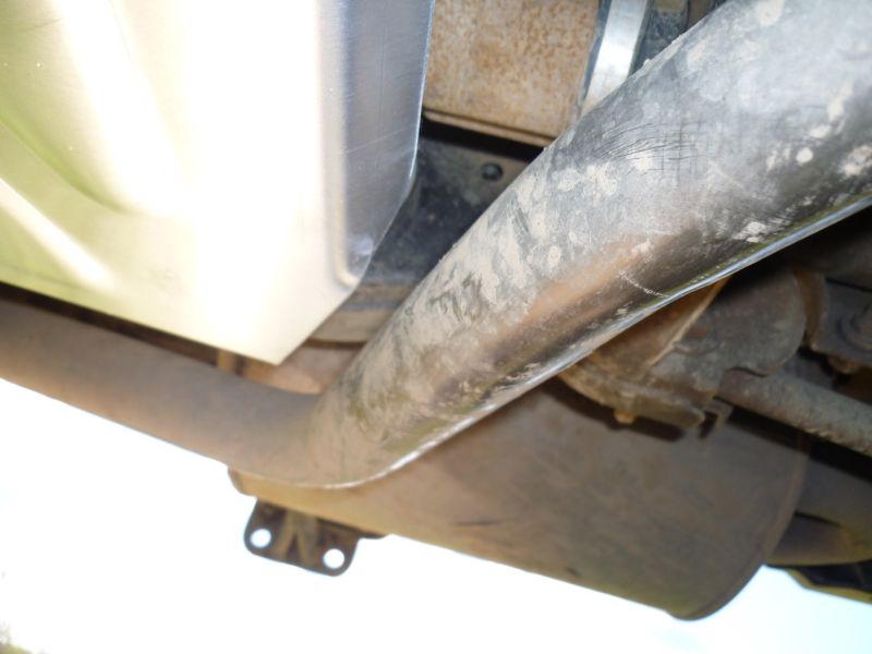

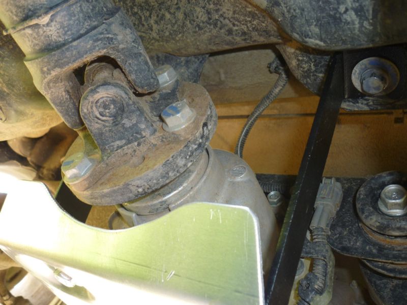

Защита редуктора.
Вложений: 5

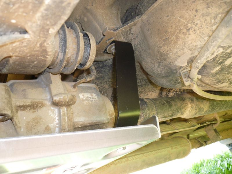

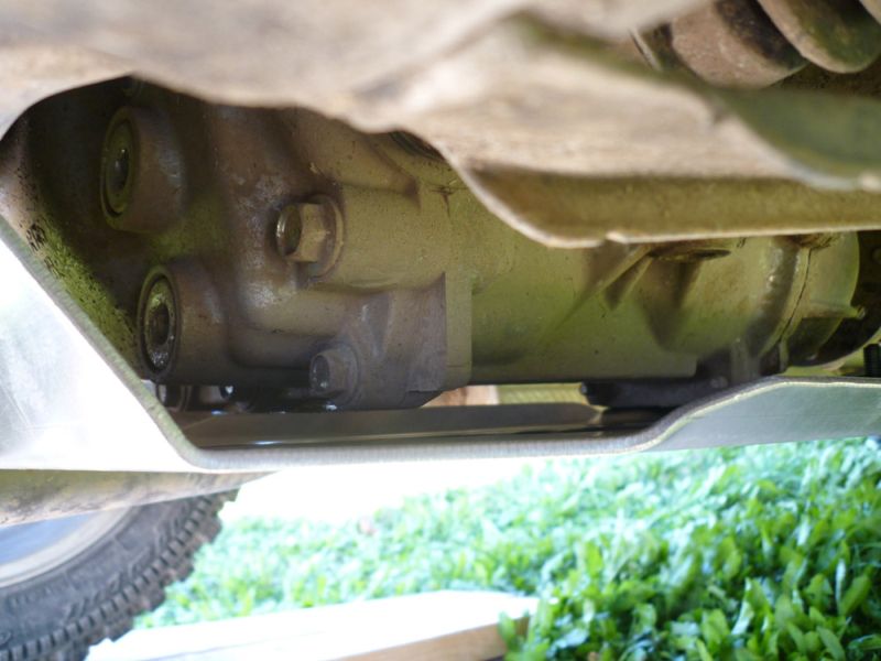

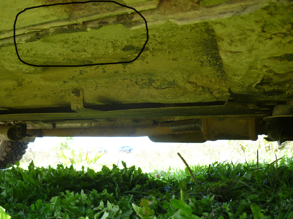

Защита редуктора.
Летом ставил защиту редуктора заднего моста, купленную у дилера за 2800. На даче сделал "пандус" из досок 40 мм. и чурбаков от бруса 150х150, загнал машину задом, подложил фанерку и забрался с зашитой под брюхо. Пришлось по-мудрить с кронштейнами, так как инструкцию забыл в Москве. Крепиться защита в трех точках: одна сзади к балке моста и две спереди - через кронштейны к болтам крепления бензобака.
http://duster-clubs.ru/forum/attachm...8&d=1358009285
http://duster-clubs.ru/forum/attachm...5&d=1358009029
http://duster-clubs.ru/forum/attachm...0&d=1358009563
Зазор между редуктором и защитой примерно 8-10 мм.
http://duster-clubs.ru/forum/attachm...1&d=1358009563
Зазор между глушаком и защитой регулируется. Я сделал примерно 15 мм.
http://duster-clubs.ru/forum/attachm...2&d=1358009563
Вложение 2175 Вложение 2178 Вложение 2180 Вложение 2181 Вложение 2182

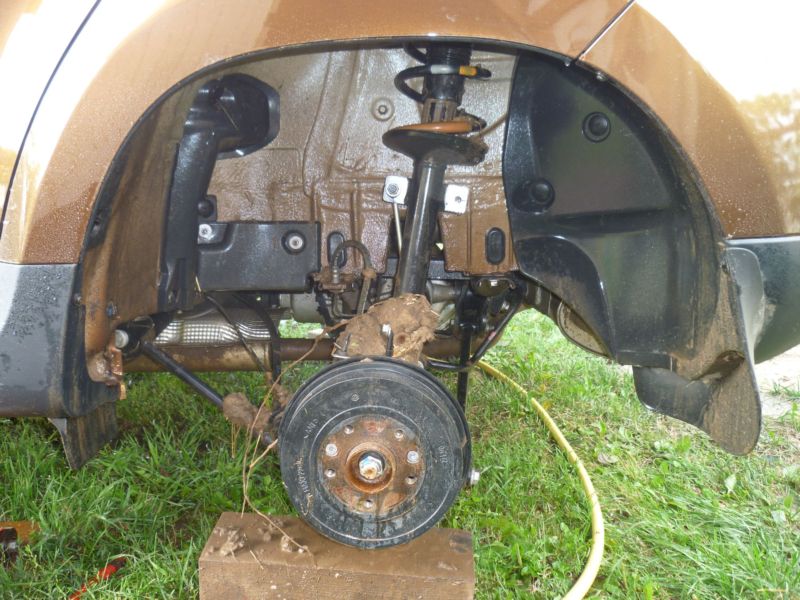

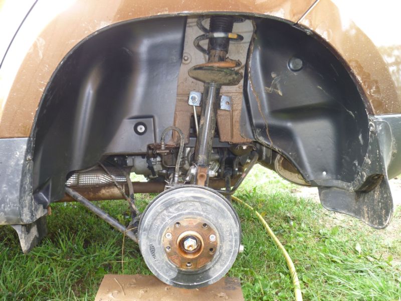

Подкрылки.
Вложений: 3
Подкрылки.
Еще летом ставил задние подкрылки. Вещь необходимая, особенно справа. Пластиковый бензопровод идущий от заливной горловины к баку, проходит через арку и при езде по пересеченной местности его можно повредить.
Подкрылки устанавливаются очень просто, на штатные места и крепятся дополнительными тремя саморезами. Саморезы вкручиваются в РЕЗИНОВЫЕ заглушки скрытых полостей. Наверное следовало бы засверлиться и прикрепиться к металлу.
http://duster-clubs.ru/forum/attachm...8&d=1358243483
http://duster-clubs.ru/forum/attachm...6&d=1358243483
http://duster-clubs.ru/forum/attachm...7&d=1358243483
Вложение 2396
Вложение 2397
Вложение 2398

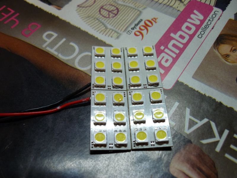

Светодиодная панель. Примечательна тем, что отпаяв перемычки, ее можно разломать на четыре независимые части. Половину я поставил на освещение багажника

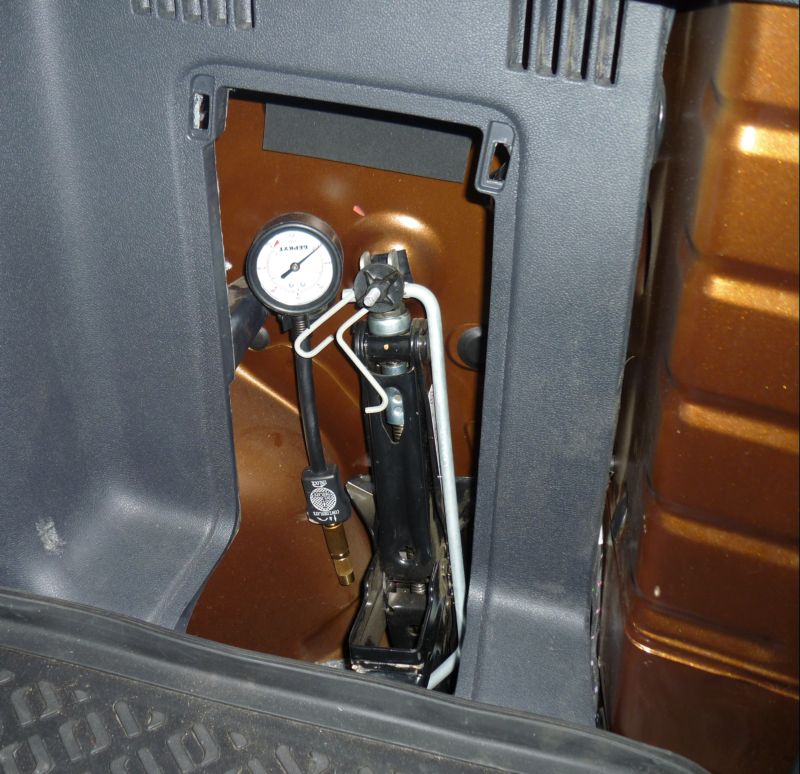

Манометр тормозной магистрали... :prankster2:
Манометр БЕРКУТ, такой же фирмы компрессор. Мне нравиться. Качественно сделаны, приятно держать в руке.
http://duster-clubs.ru/forum/attachm...7&d=1358021393
Вложение 2257

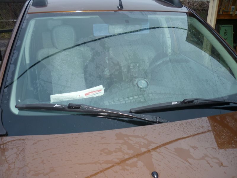

Убрал "Соплю". Правая (по ходу) щетка 50 см, левая длиннее - 56 см. Правый поводок пришлось приподнять сантима на 3. Но из-за того, что левая щетка длинее, она стала задевать за свою соседку. Пришлось и этот поводок приподнять. В итоге видок получился такой, "Волговский". Щетки зимние - каркасные в чехле.
http://duster-clubs.ru/forum/attachm...8&d=1358021393
Вложение 2258

dg972 13.01.2013 17:35
Ностальгия.
Вложений: 7
http://duster-clubs.ru/forum/attachm...4&d=1358085745
http://duster-clubs.ru/forum/attachm...5&d=1358085745
Ну вот как-то так она выглядит... выглядела у меня перед продажей.

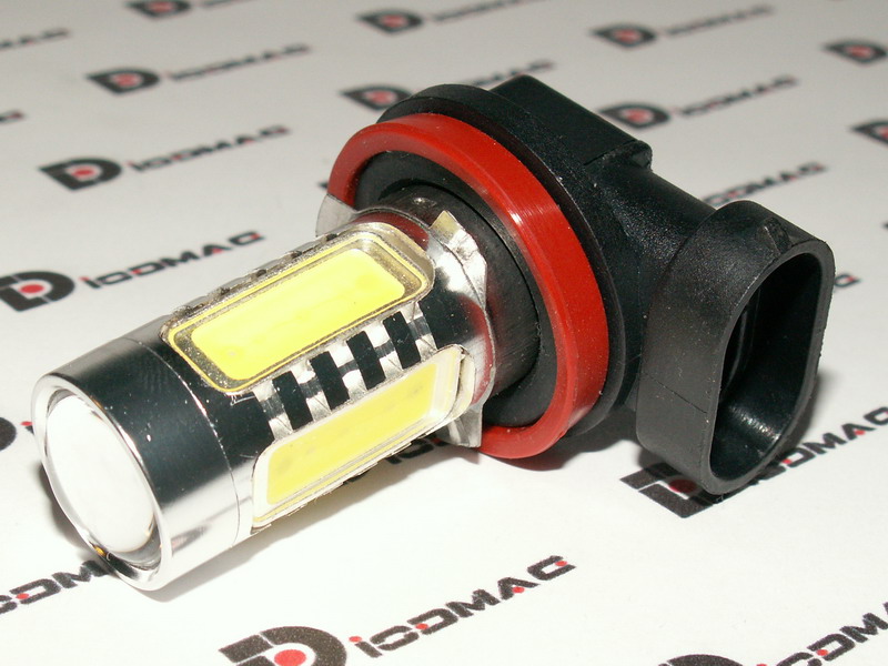

Сравню с Нивой. :sarcastic: Светят значительно лучше, но не так, как я ожидал. Коллеги камрады подсказали, что фары можно поднять. Открываем капот и смотрим на переднюю панель над фарами. В панели есть отверстия, под ними, на корпусе фары, есть белые крутилочки под шестигранник на 6 мм. Вставляем и крутим против часовой стрелки на ПОЛТОРА ОБОРОТА. Именно полных полтора оборота, т.е на 360+180 градусов. Просто некоторые товарищи писали, что оборотов на 10 надо поднимать... И где искать пучек :search: ? В небесах? Фары регулировал перед гаражом, так, что бы было видно на сколько приподнялись. Получилось идеально. За все это время только две пузатерки на встречке мигнули дальним.:sarcastic:
Поменял лампы ближнего света на SUPERPHILIPS х2 (:sarcastic:). Как это еще назвать, если при такой же мощности как у штатных, они светят в два раза мощнее? Вот эти лампы.
http://duster-clubs.ru/forum/attachm...8&d=1358170034
Вложение 2338
В общем стоят они дороже, чем светят! Конечно, стало светлее, но не на 1200 рэ.
А вот в дальний я поставил такие.
http://duster-clubs.ru/forum/attachm...9&d=1358170384
Вложение 2339 Они здесь.
Для начала только в левую, что бы почувствовать разницу. Ну, разница есть. В свете левой, правая потерялась. Вот такие надо в БС!!!
В габариты поставил светодиодные.
http://duster-clubs.ru/forum/attachm...0&d=1358171286
Вложение 2340
Получилось Симпатишно!
http://duster-clubs.ru/forum/attachm...1&d=1358171525
Вложение 2341

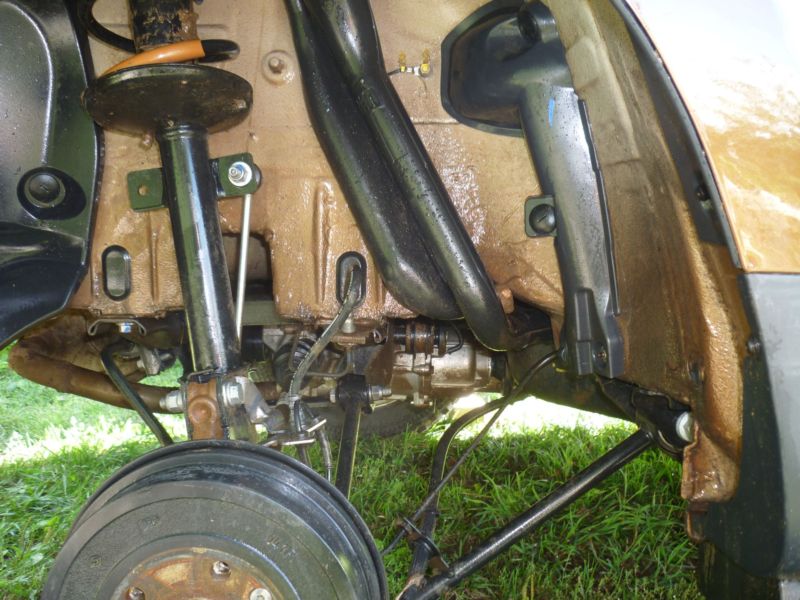

Менял лампы в ПТФ, для удобства решил снять колесо. Взял подкатной гидравлический домкрат, на опорный пятак положил досочку и начал поднимать под ребро. Досочка как-то подозрительно заскрипела-захрустела . Пришлось опустить. Ё-ооо!!! Вашу! Порог прогнулся вовнутрь, ребро завернулось наружу. И это на новой машине, а что с ней будет лет через 5, после московских зим?!
Ребро очень легко встало на место с помощью досочки и молотка, ну а вмятину пришлось замазать Мовилем.
