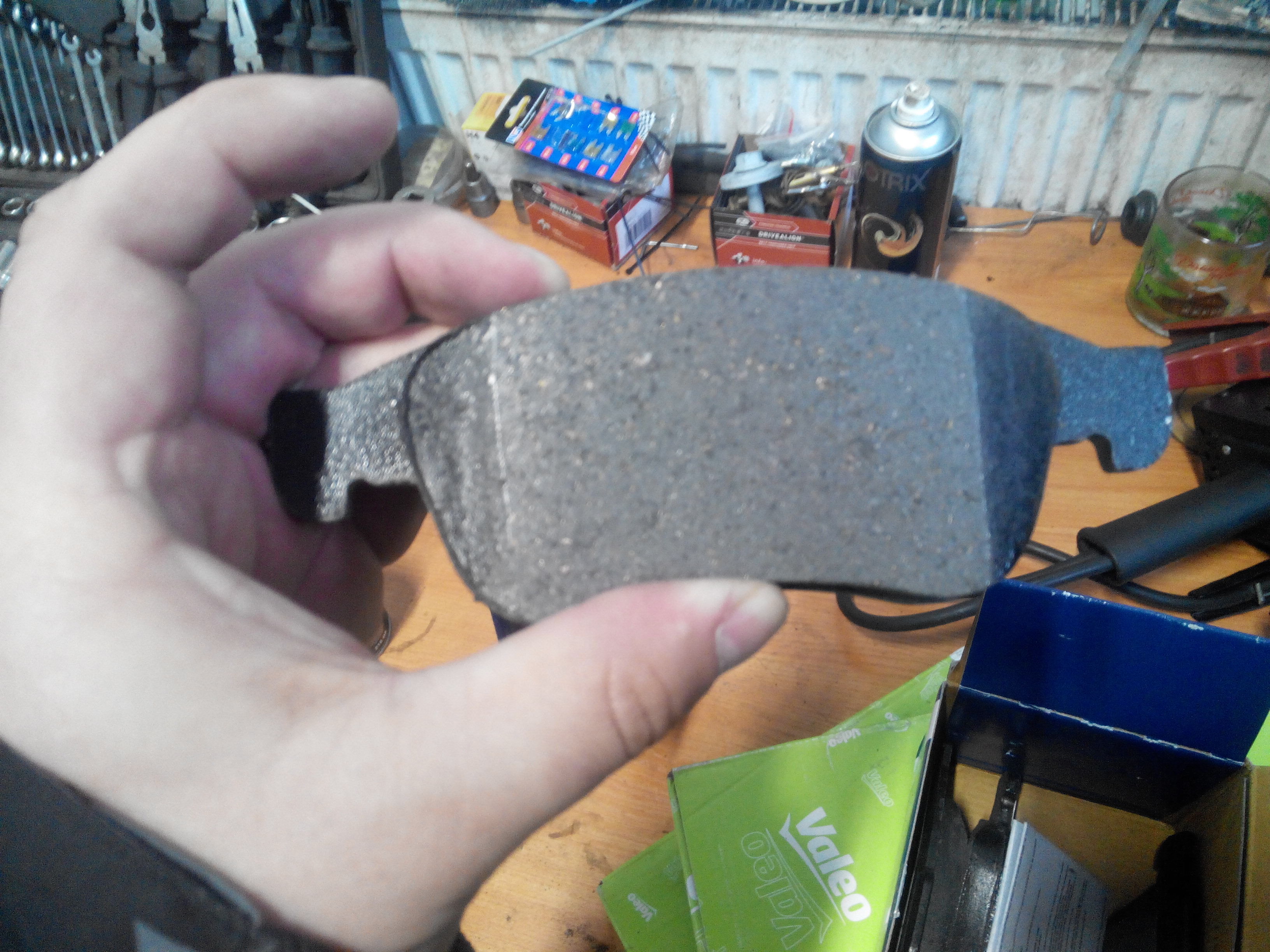

По умолчанию Тормозные колодки ПЕРЕДНИЕ и диски
Тема про передние тормоза. Про колодки и тормозные диски.
Колодки для 2,0 мотора и 1,5 dci
Оригинал 440603905R, 410607115R, 410605961R
Valeo 601045
Remsa 1248.10
Miles E500146 серия CERAMIC
TRW GDB1789
TRW GDB1789DTE с керамикой
Специалисты компании TRW считают, что в вопросах безопасности не должно быть компромиссов. Поэтому в результате углубленных разработок ими был получен фрикционный материал нового поколения с низким пылевыделением – DTEC.
DTEC - это современный керамический материал с низким пылевыделением, разработанный компанией TRW с целью повышения чистоты дисков без ухудшения тормозных характеристик.
Керамические колодки TRW DTEC:
- высокая эффективность торможения;
- минимум пыли на дисках;
- яркий дизайн.
ATE 13.0460-7266.2
SANGSIN SP1390 серия HI-Q - для спокойной езды
SANGSIN HP1390 серия HARDRON
SANGSIN GP1390 серия HAGEN
Hankook Frixa FPS05
Hankook FRIXA S1S05
Otto Zimmermann 24914.180.1
Ate 13.0470-7266.2 Ceramic
Bosch 0986494441
GALFER B1G12011262

Замена колодок на Дастере.
на третьей странице в pdf есть информация по размеру дисков.
Размеры колодок TRW.
Из техноты-Дастер. Некоторые данные на диски, барабаны и колодки.
В чём разница колодок с авс и без абс?
**** В любых вариантах установки диски+колодки возможны скрипы и посторонние шумы при торможении !!!
Эффективность тормозов , после замены колодок или диски+колодки, достигается не сразу, а через какой-то промежуток времени и определенного пробега, причем каждый раз индивидуально.
Скрип не является гарантийным случаем !!!!,хотя есть случаи в инете, когда дилеры колодки меняли по гарантии
