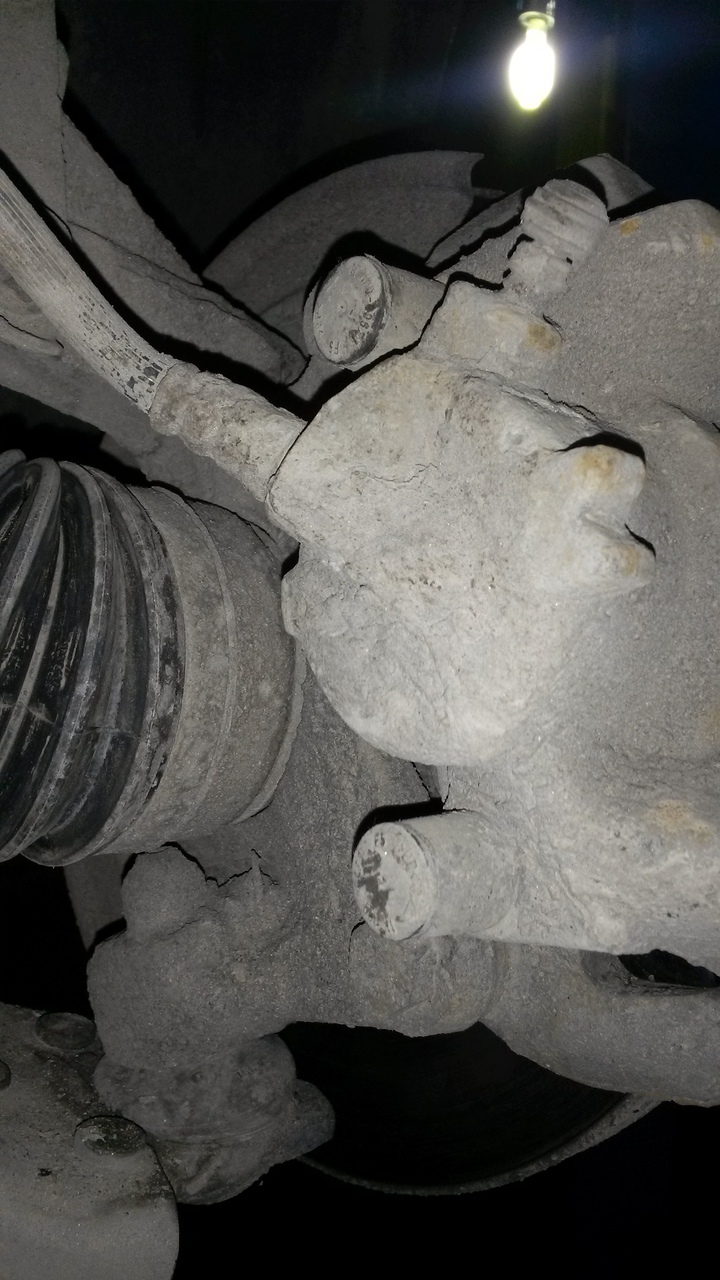

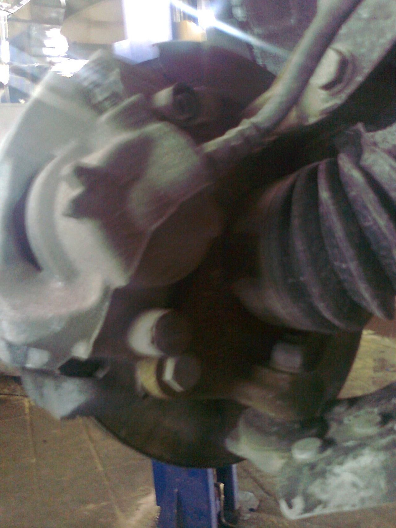

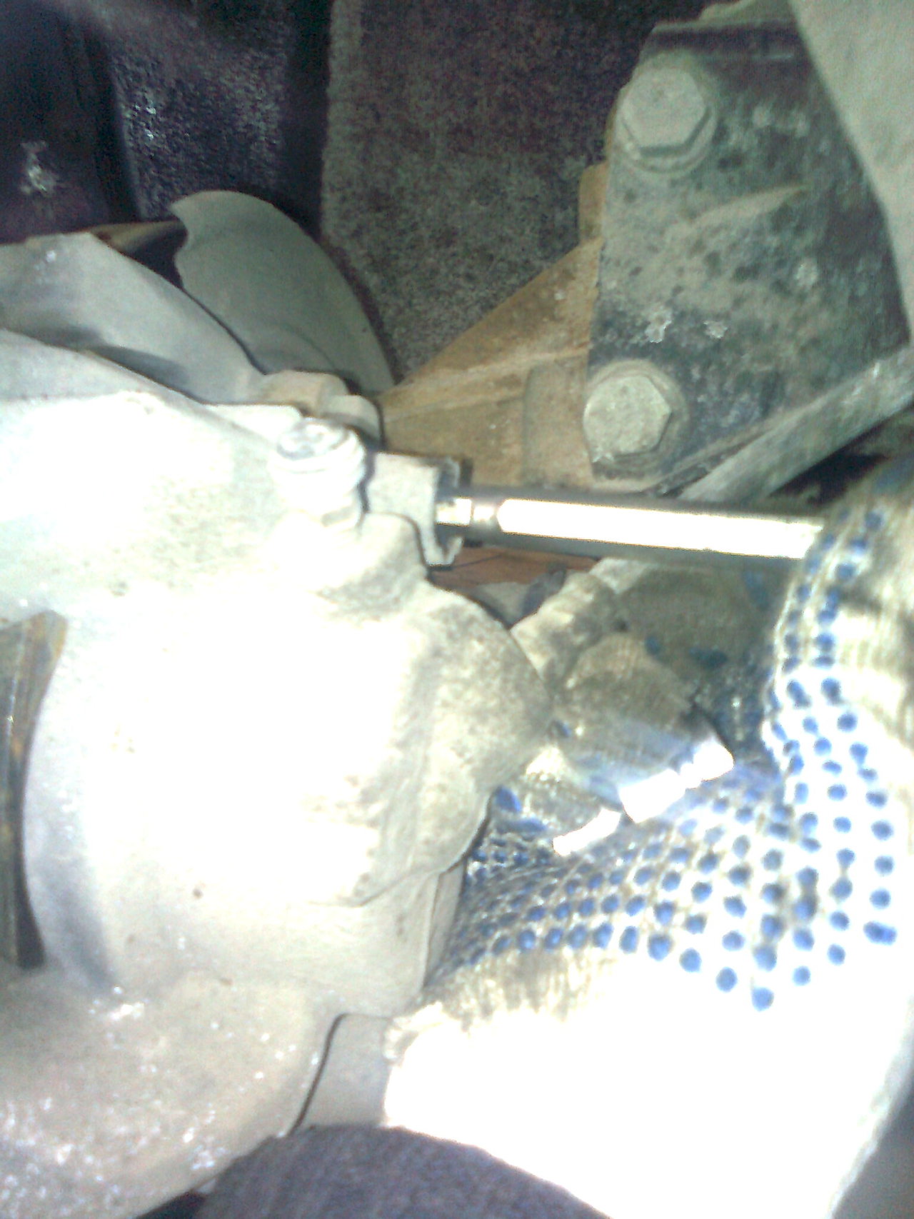

Для замены передних колодок
Для 1,6 16v - ключи на 13 и 15 .
Для 2,0 16v - нужен шестигранник на 7
Снимаем колесо.
Разжимаем суппорта плоской отврткой, за край колодки. Есть там технологические отверстия для этого.
Снимаем пружинку. Выковыриваем ее из посадочных мест (дырочек), можно отверткой поддеть и потянуть. .
Выковыриваем заглушки с обратной стороны суппорта.
Откручиваем два болта шестигранником на 7 , Снимаем скобу полностью.
Далее все ясно и просто.
Собрать в обратном порядке. И помните, накачать педаль тормоза на не заведенной машине, или перед началом движения. Сделать 4-5-6 качков в пол, пока педаль не упрется.

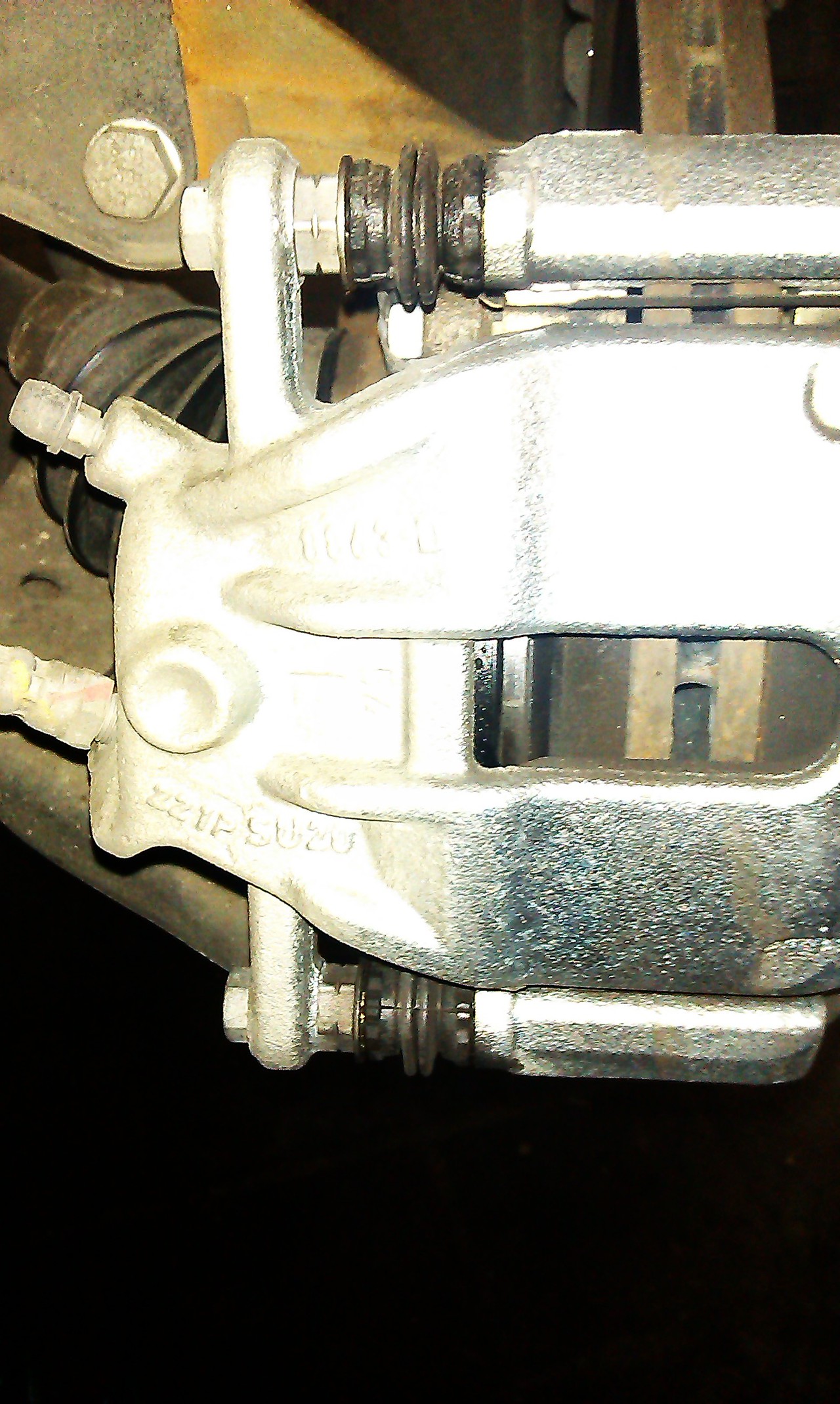

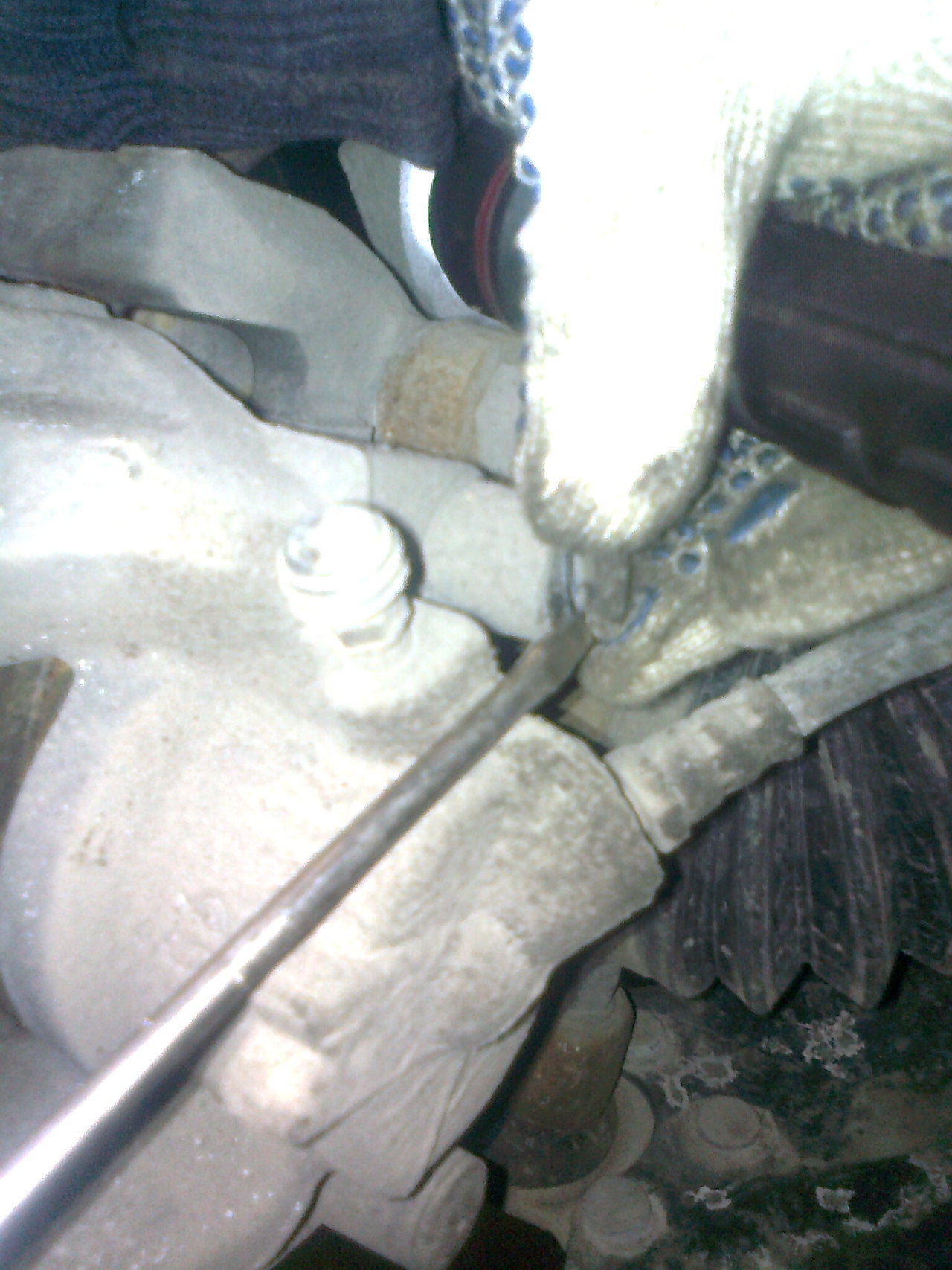

На 2,0 16V меняем колодки. Снимаем колесо.
Получив доступ к тыльной стороне суппорта снимаем колпачки защитные
с верхнего болта
Не забываем разжать колодки так, чтоб поршень ушел в цилиндр суппорта..
и с нижнего болта.
Откручиваем шестигранником на 7 болты..
Снимаем суппорт и меняем колодки. После замены колодок не забываем на стоячей машине нажать педаль тормоза несколько раз, до отправления. Сводим колодки к диску тормозному...
