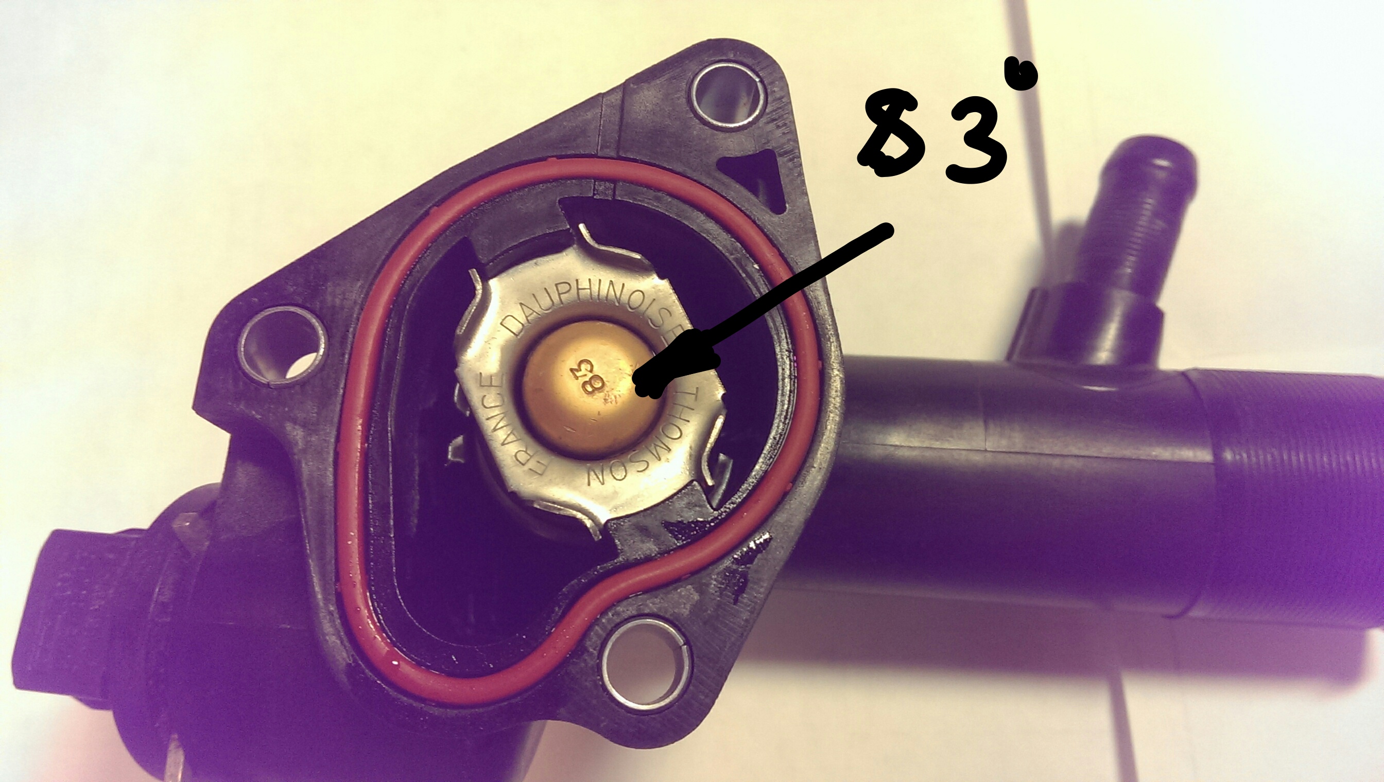

Стал обращать внимание, что даже с наступлением тепла температура не поднимается выше двух "полосок". Хотя раньше такое было свойственно только зимнему времени.
Подключил OBD блютуз адаптер и посмотрел изменение температуры в динамике.
По сему грешу на термостат и раннее его открытие.
Если по OBD так, то видимо, да термостат, ну или все-таки датчик, точнее оба (и на приборку и основной).
У меня сейчас очень редко появляется больше двух палок, но по Мультитрониксу держится нормальная температура 81-83 градуса. Т.е. у меня дохлый только датчик на приборку.
