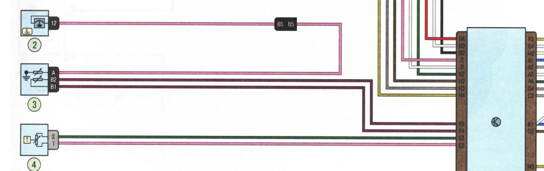

как я понял 2-4-2-4 и 4-6-4-6 на бензинках это разные коленкоры.... в первом случае термостат (видимо постоянно открыт) во втором - датчик температуры.... тока вот вопрос ко второму случаю- откуда мозг берет показания на вкл. вентилятора? Знатоки-рассекреттье плиз информацию по датчикам температуры.... тот датчик что обведен жирной линией- он единственный в машине? или на приборку он идет? а тот что в шину выдает другой? по моим (так же как у Кубика) показаниям OBD все работает правильно- а на приборке 4-6-4-6.... если датчик один- то если он неисправен- то и вентилятор не должен включаться в 95 градусов... Что то здесь не то...

Сообщение от Buran (Сообщение 121922)
Где-то проскочила инфа, что датчик двухканальный. Один канал на приборку, другой - на МОЗГ.

dg972 11.10.2013 22:23
Вложений: 2
Специально для LUNO и Buran!
Скачиваем страничку и внимательно смотрим на позицию №3 )))
Вложение 16347
http://duster-clubs.ru/forum/attachm...8&d=1381515764
Вложение 16348

Сообщение от Buran (Сообщение 121943)
скока датчиков температуры и где они стоят...
1 датчик. он на фото
