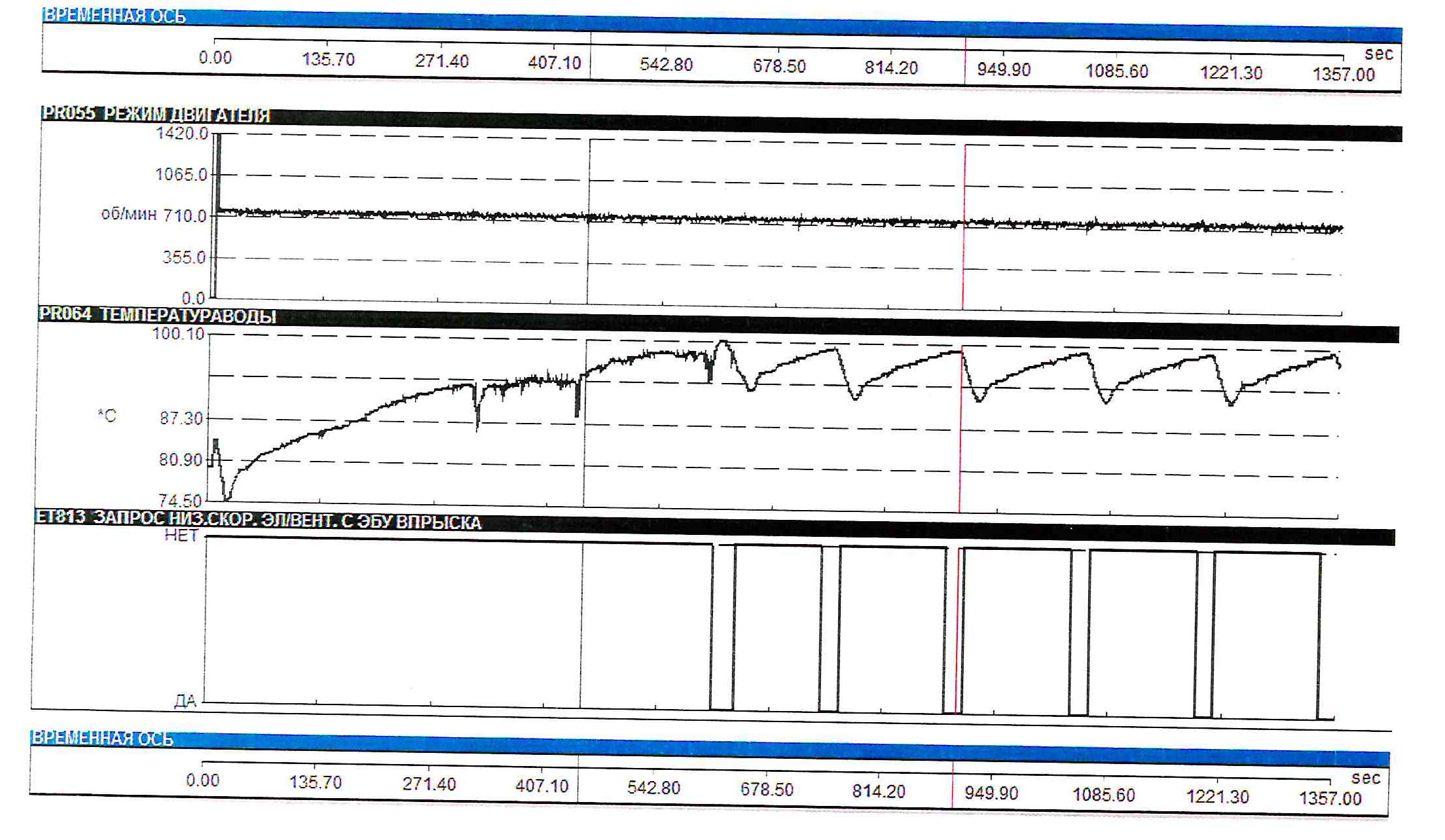

в выходные посмотрел пространство между радиаторами и соты - всё чисто. сегодня с утра в пробке вентилятор сработал только на 9 палках, после этого опустилось резко до 4-х палочек. Записался на вторник к дилеру.
Последний раз редактировалось chaser; 23.09.2015 в 10:08. Причина: обновление
Старый 23.09.2015, 10:09   #64
chaser
Регистрация: 23.01.2013
Сообщений: 426
chaser chaser
Продолжение. Съездил к дилеру. Вердикт датчик и шлейф на замену. Так как датчик нового образца к нему нужен шлейф новый. Шлейфов пока нет, ждем когда привезут.
На память график выдали. Сказали, что он должен быть плавным, а не дерганным.

Сообщение от chaser Посмотреть сообщение
Какой шлейф? Они приговорили весь пучек проводов подкапотного пространства ?
