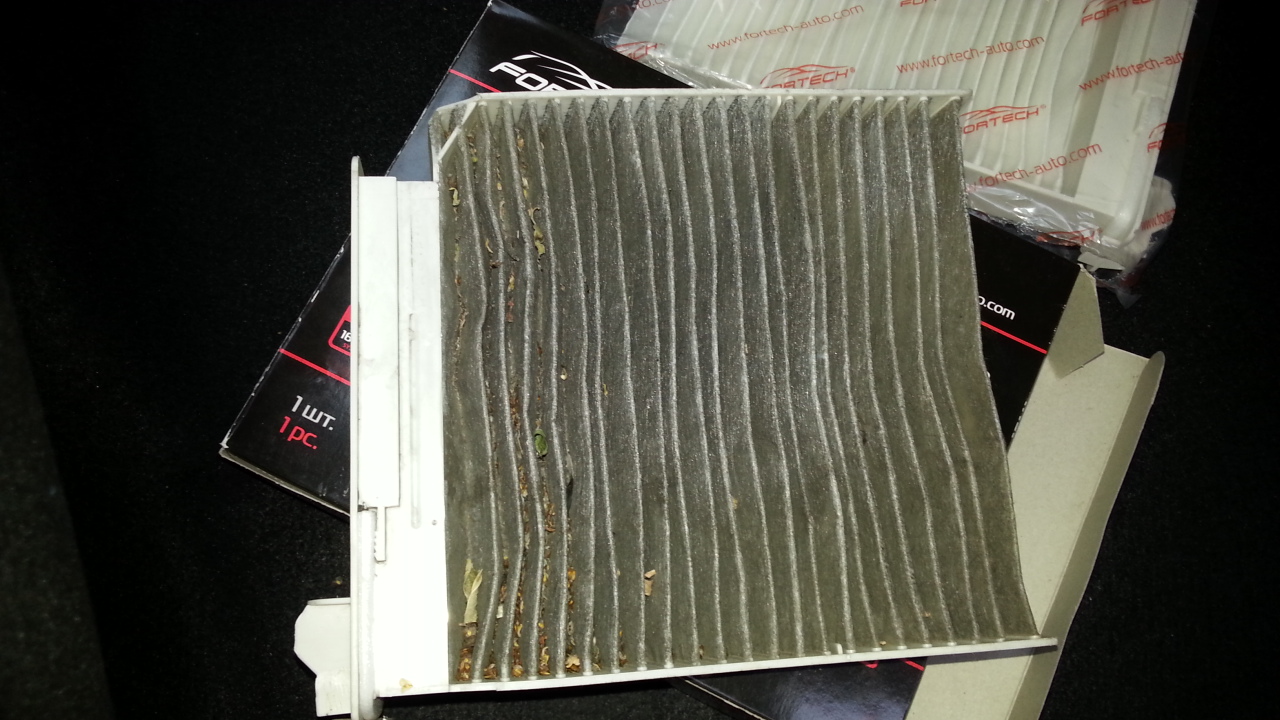

Не дожидаясь очередного ТО, заменил салонный фильтр.
Ставить решил CU 1829 от Mann
хоть прошлым летом фильтр сам менял, в этот раз никак не мог его вставить на место, даже снял, кудЫ он вставляется
Только после того, как напильником подпилил верхний фиксатор
Смог вставить фильтр на место. Сравнимая со старым, разницы в высоте и расположении фиксатора на глаз не обнаружил

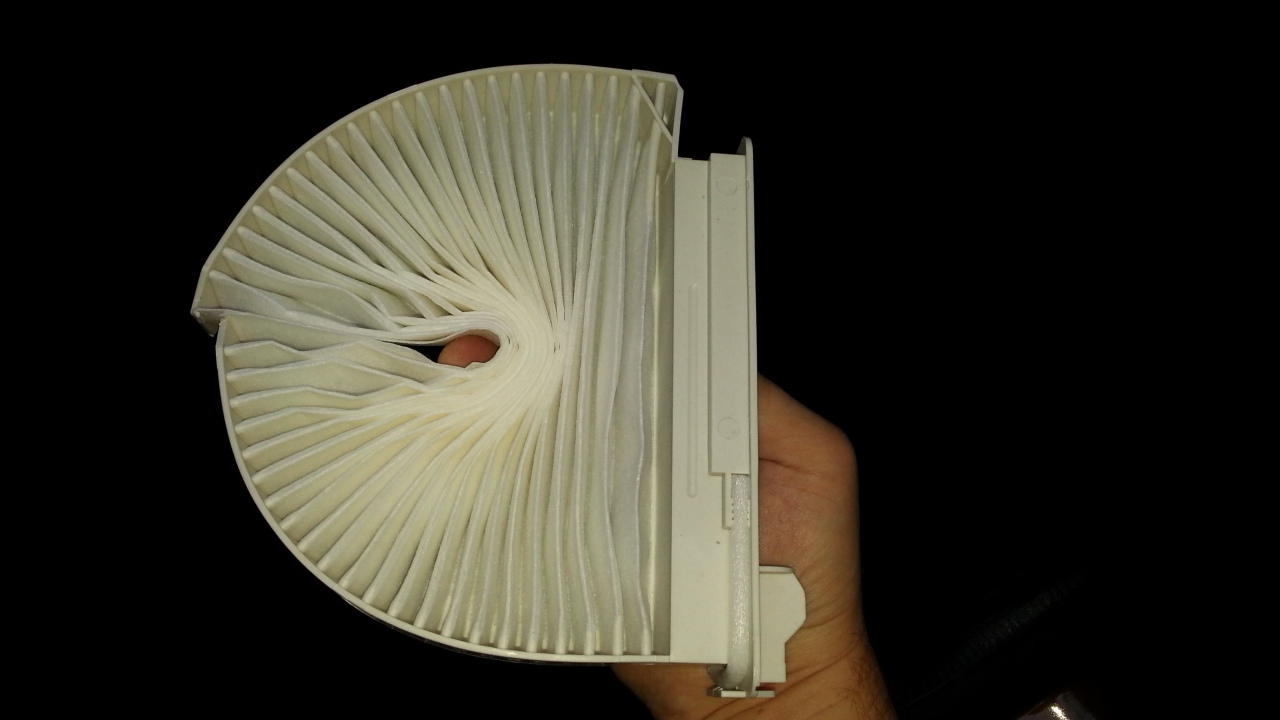

Сегодня пытался поставить новый салонный фильтр Mann CU 1829 вместо реношного. Повелся на известную фирму. Так вот долго мучился пытаясь его запихать, но не получалось. у него верхнее и нижнее ребро ( между которыми приклеен фильтрующий элемент) очень жесткое, хотя по размерам один в один с оригиналом. В итоге верхнее ребро лопнуло как у коллеги на фотке в этом топике. Фильтр начал рваться, запихал на своей страх и риск. Включил печку посторонних шумов нет, воздух из под фильтра не травит. Отдал 800 руб с копейками. Очень огорчился. Родной легко складывается и легко вставляется без проблем. Больше такой салонный фильтр я брать не буду.
