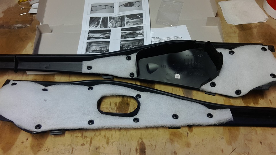

Старый 08.09.2015, 22:07   #38
Вот скажи честно, это ты сам придумал, или кто подсказал?
Если честно, то
тогда еще не знал про правильные и неправильные
на Логановском форуме обсуждалось года 4...5 назад... Тогда же я и решил ставить сетку на решетку воздухозаборника еще с 2007 года по этому поводу много копий было сломано, что только не придумывали что бы эту дырку заткнуть, многие платили приличные деньги (по тем временам) за сомнительные фильтры у ОД, и вклеивалась обычная маскитка, и женские чулки одевались... Всякое было и во всем были плюсы и минусы... ИМХО появившийся сейчас сеточка убила все 8-летние потуги и решила эту проблему...
ЗЫ а прикольно было бы если сейчас только придумал

Старый 08.09.2015, 22:12   #39
Я на это обратил внимание, когда в первый раз менял фильтр. Посидел, подумал и решил, что заморачиваюсь, потому как я не видел ни одного правильного фильтра! Кстати, НЕ правильный ФТО можно переделать. )))
Старый 08.09.2015, 22:16   #40
и это проходили отрезался последний лепесток от старого и приклеивался к новому... Так суть то Дима не в этом, все можно отрезать и приклеить, а вот изначально предотвратить попадание крупного мусора (листики, почки, березовые сережки) в воздухозаборник - эту задачу и решает сеточка, а при ее установке голова уже не болит за правильный или не правильный фильтр...
