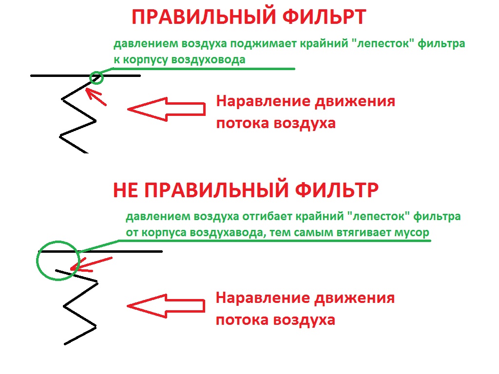

Старый 08.09.2015, 21:37   #36
А многие знают про правильный фильтр и не правильный?
Казалось бы какая нафиг разница в какую сторону гармошка? Попробуем поразмышлять...
А теперь (исходя из выше приведенных картинок) поведем итог:
1. В авто с кондеем пользователь никогда не узнает о том что у него творится в воздухозаборнике, так как все листики и весь хлам остановятся на испарителе, максимум это неприятные запахи. а в действительности будет так
фото
и чем в дальнейшем это грозит понятно. Ни какими пенами, очистителями и прочей лобудой с испарителя почки/листочки не удалить...
2. В авто без кондея (следовательно без испарителя) может порадовать веселящее шуршание зацепившегося листочка в воздуховоде (это хорошо если он вылетит быстро)...
ЗЫ ни кого не агитирую, просто на логане однажды листик достал, целый месяц журчал при включении вентилятора хотя фильтр стоял (тогда еще не знал про правильные и неправильные).... Как то так в нескольких картинках и пару строчек... А уж выводы каждый сам для себя...

Старый 08.09.2015, 21:53   #37
правильный
не правильный
Вот скажи честно, это ты сам придумал, или кто подсказал?
Старый 08.09.2015, 22:07   #38
Если честно, то
на Логановском форуме обсуждалось года 4...5 назад... Тогда же я и решил ставить сетку на решетку воздухозаборника еще с 2007 года по этому поводу много копий было сломано, что только не придумывали что бы эту дырку заткнуть, многие платили приличные деньги (по тем временам) за сомнительные фильтры у ОД, и вклеивалась обычная маскитка, и женские чулки одевались... Всякое было и во всем были плюсы и минусы... ИМХО появившийся сейчас сеточка убила все 8-летние потуги и решила эту проблему...
ЗЫ а прикольно было бы если сейчас только придумал

Старый 08.09.2015, 22:12   #39
Я на это обратил внимание, когда в первый раз менял фильтр. Посидел, подумал и решил, что заморачиваюсь, потому как я не видел ни одного правильного фильтра! Кстати, НЕ правильный ФТО можно переделать. )))
Старый 08.09.2015, 22:16   #40
и это проходили отрезался последний лепесток от старого и приклеивался к новому... Так суть то Дима не в этом, все можно отрезать и приклеить, а вот изначально предотвратить попадание крупного мусора (листики, почки, березовые сережки) в воздухозаборник - эту задачу и решает сеточка, а при ее установке голова уже не болит за правильный или не правильный фильтр...
