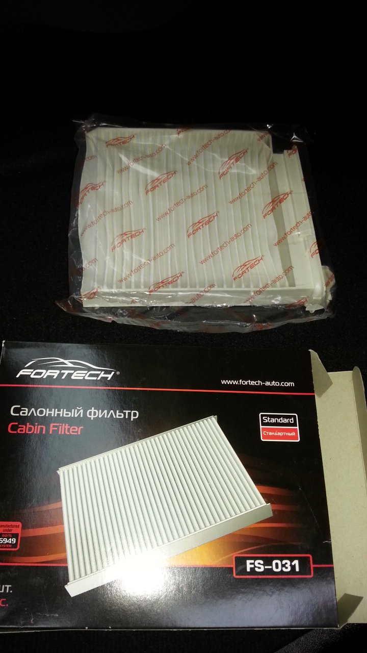

Старый 08.09.2015, 22:21   #41
Ребят, а это правильный или нет?
И этот?
Комментарий модератора
dg972:
Чо ты их вверх ногами положил!!! Не поймешь! Не правильные!
Старый 08.09.2015, 22:25   #42
Strusto, верхний не правильный, у него "лепесток" во внутрь, его воздухом будет складывать...
Нижний кажись правильный (не совсем видно куды последний направлен)...
ЗЫ Вот темка получилась за правильные и не правильные, хозяину БЖ сори!

Старый 08.09.2015, 22:30   #43
Не правильные!
Желтенький правильный У него последний "лепесток" на нас, а так как он перевернут значит все правильно...
Старый 08.09.2015, 22:31   #44
Сейчас будет правильный!

Старый 08.09.2015, 22:35   #47
У него еще и складок больше, т.е. фильтрующая поверхность больше, его и поставил, кстати, из этих соображений
