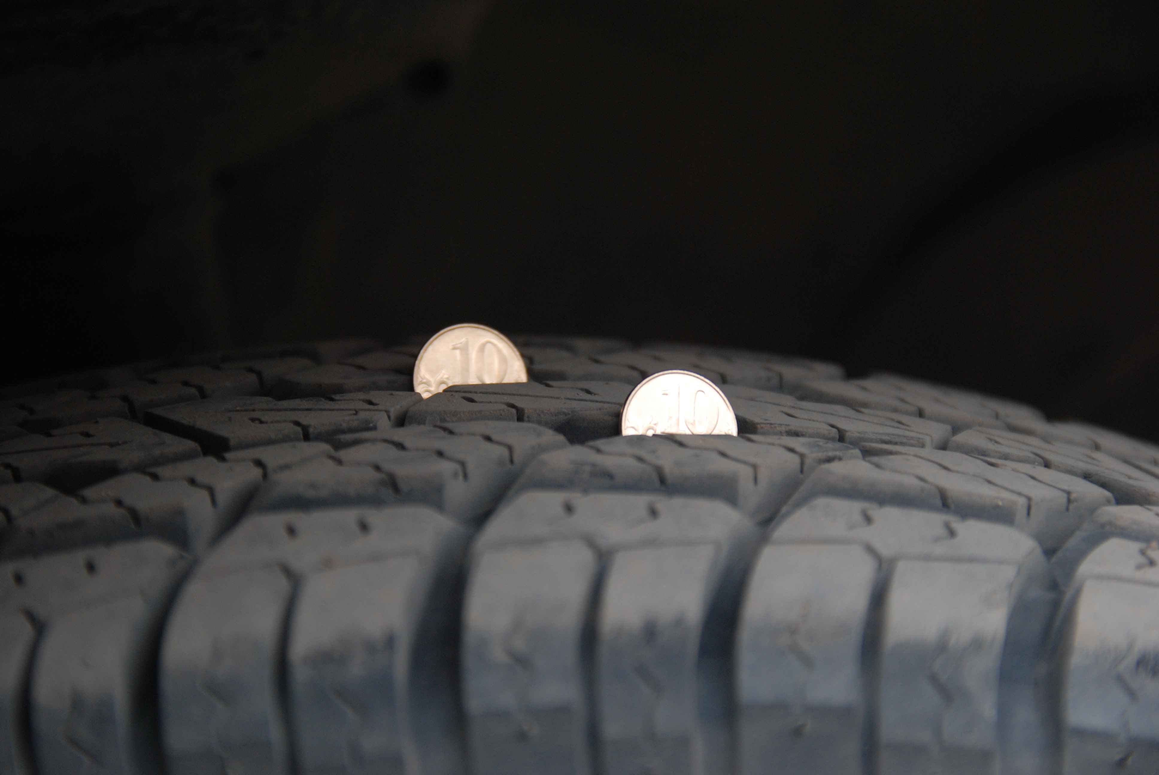

Смотрится зачетно, вот несколько фоток:
Самое интересное, что резина отбалансировалась почти без грузов (3 покрышки), а на 4-й покрышке шиномонтер, по своей ...ости, не выставил сосок напротив желтой метки на шине - отсюда и разбаланс, и то не большой (10 -15гр.). Ваще - супер.
Покатаемся -увидим.
