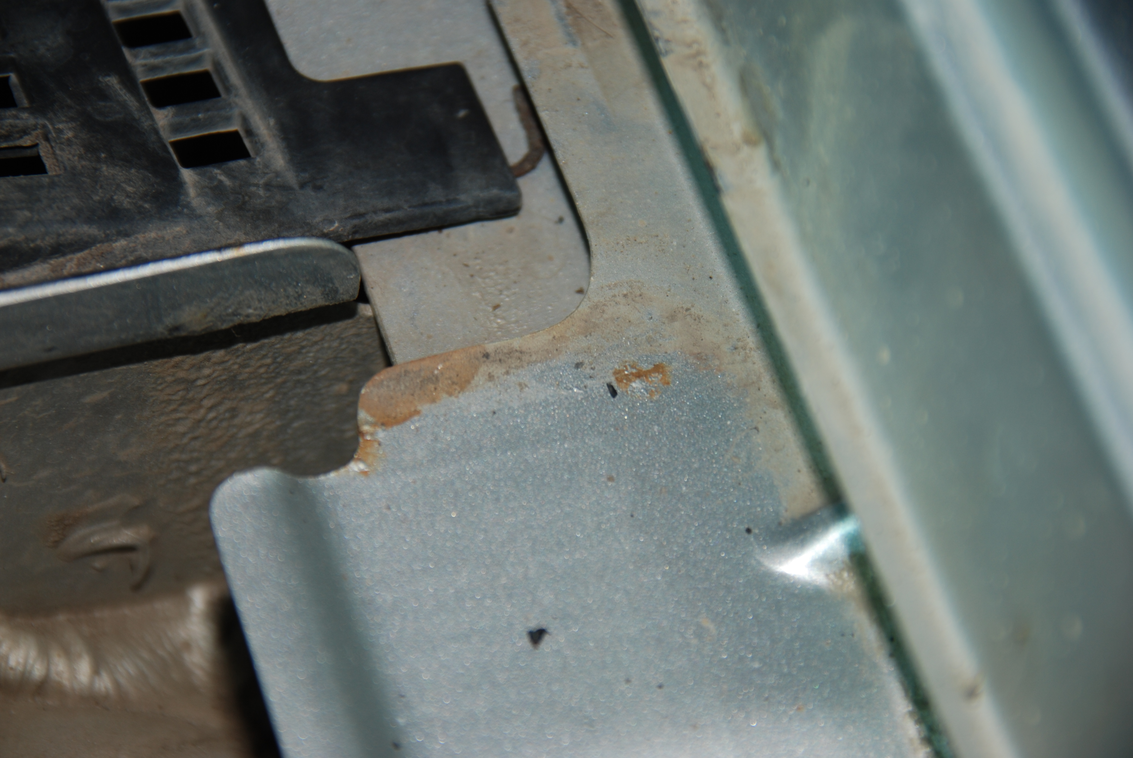

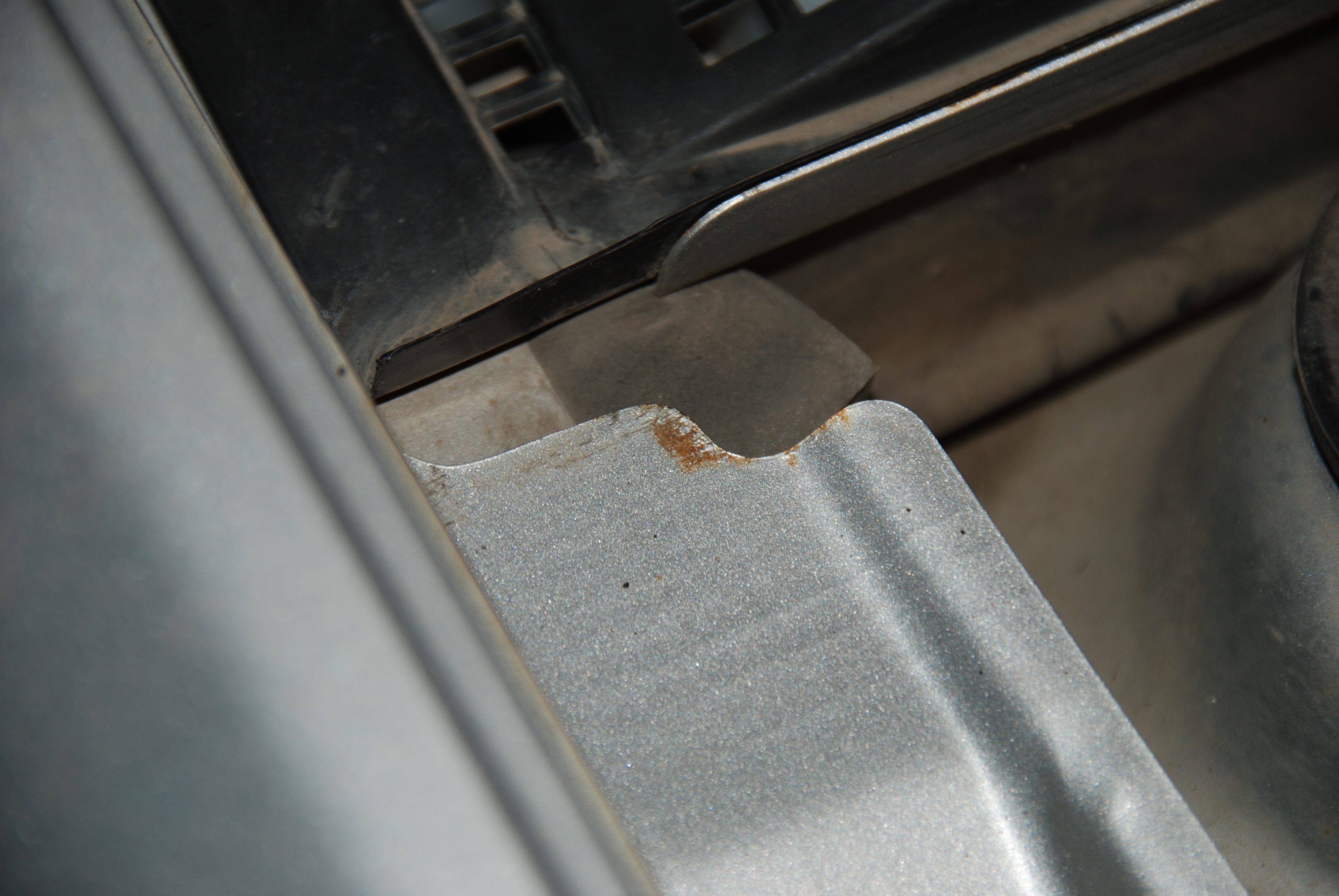

Раздел 27. Обнаружена ржавчина под капотом (печалька)
Назад к выбору разделов
ID:	26603   Нажмите на изображение для увеличения

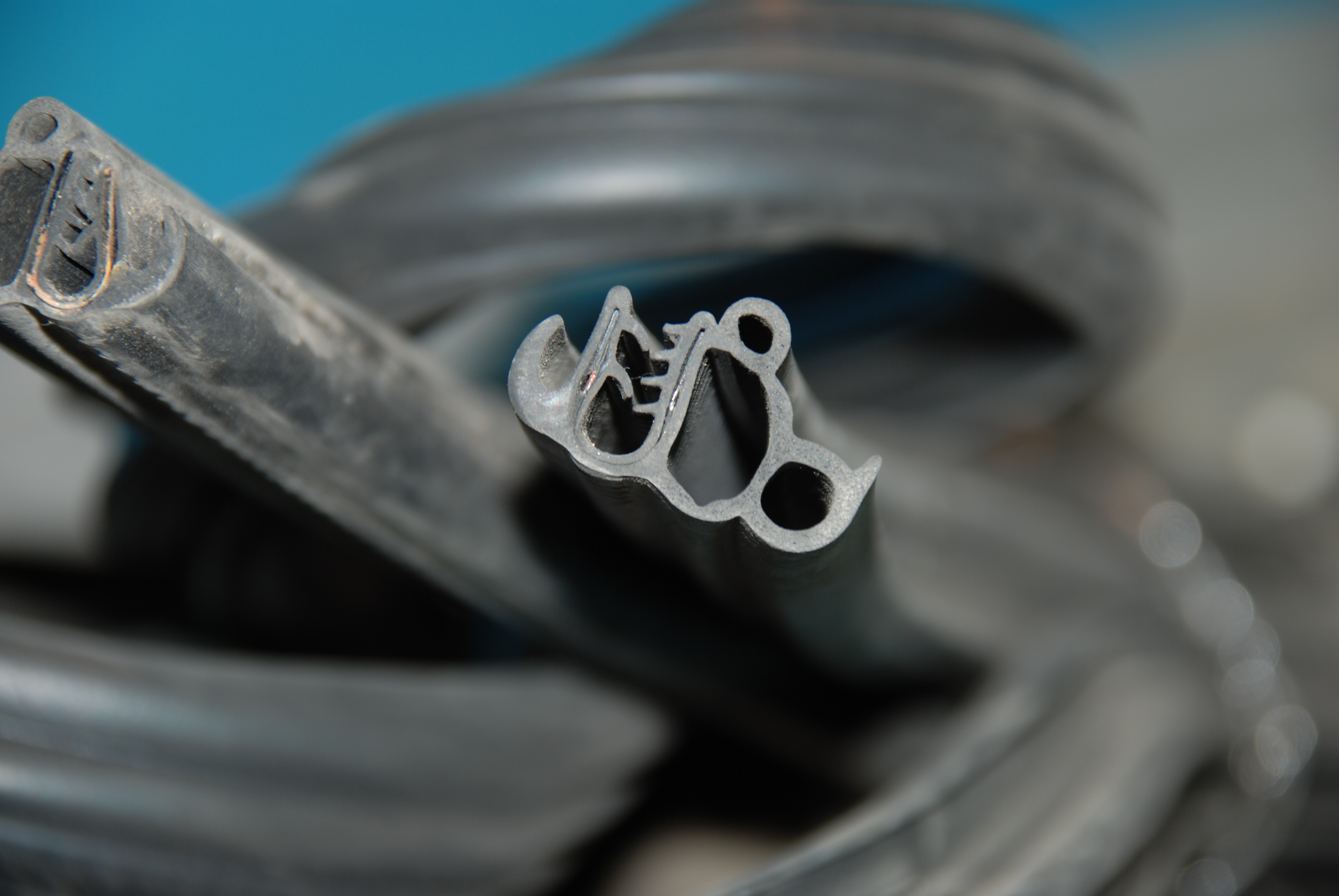

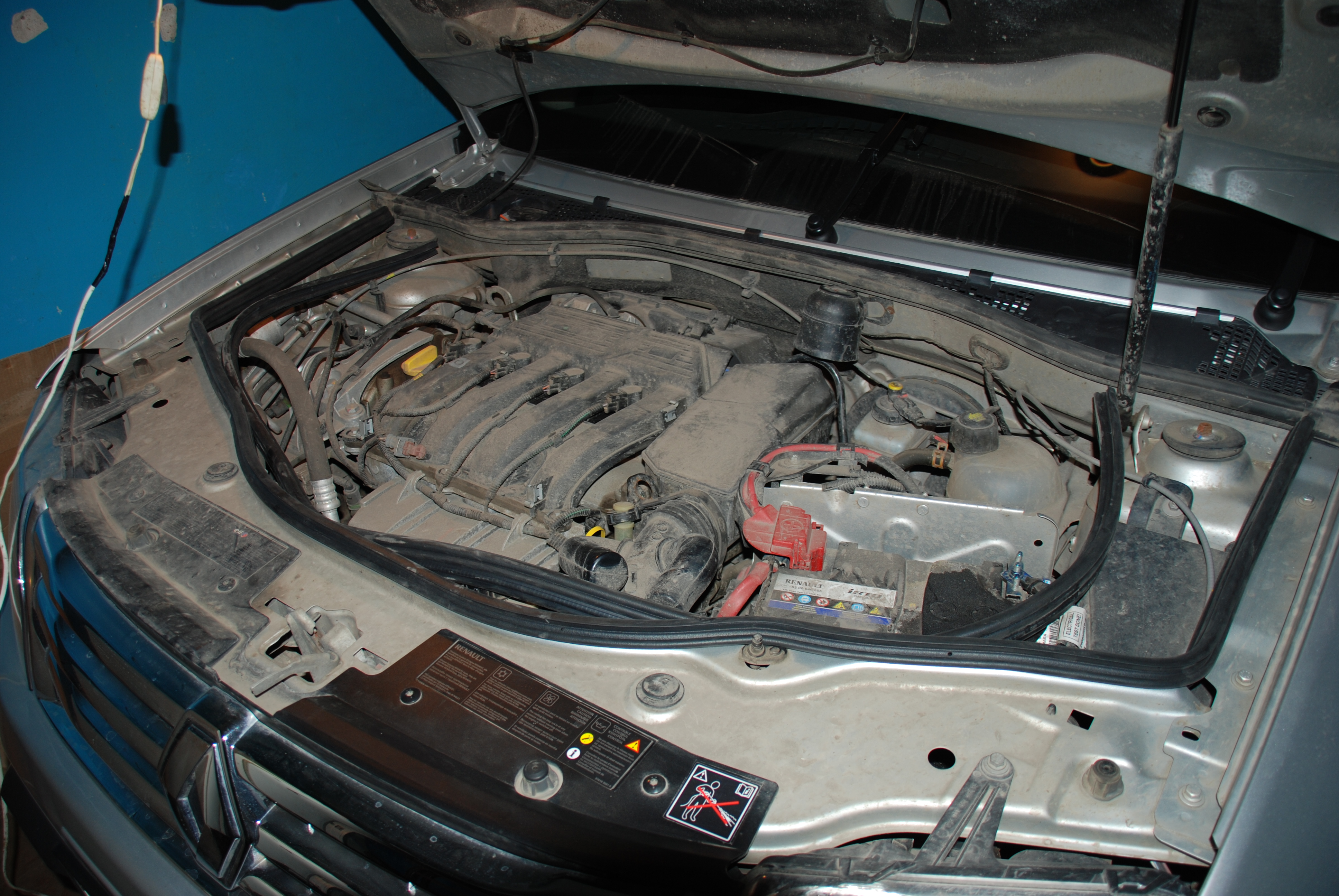

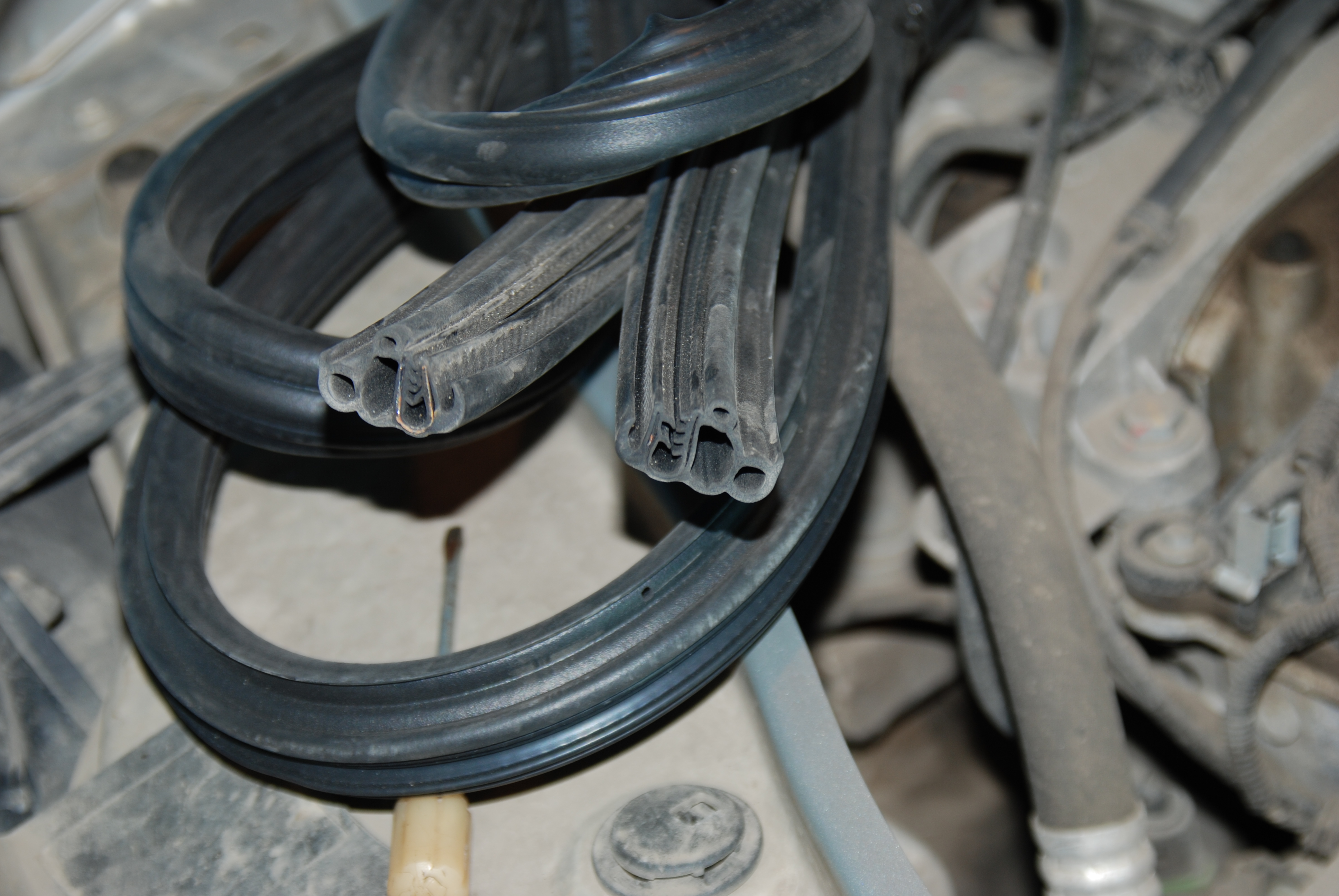

Раздел 28. Установка уплотнителя капота
Сегодня, 23.04.2014, все таки собрался залезть под капот своему Дастику для того, чтобы установить купленные сетку воздухозаборника и уплотнитель капота.
Решил начать с уплотнителя, т.к. это наиболее легкая работа, не требующая большой сноровки и ума.
Итак, сначала в торговой сети был куплен уплотнитель передней двери на а/м Газель, выглядит он так:
Профиль у уплотнителя такой:
Сначала вымываем места установки уплотнителя, ну не на грязь же крепить.
Далее берем за любой конец уплотнителя и зубастой частью насаживаем на метал подкапотного пространства таким образом, что бы большая часть уплотнителя выступала вверх. Потом вам потребуется отрезать лишнюю часть уплотнителя, но необходимо помнить, что внутри имеется металлическая броня "зубастой части". Я лично отрезал вот таким инструментом - ножницами по металлу:
Получилось замечательно, примерно вот так (внутри лежит остаток уплотнителя, т.е. на две машины ну никак не хватит):

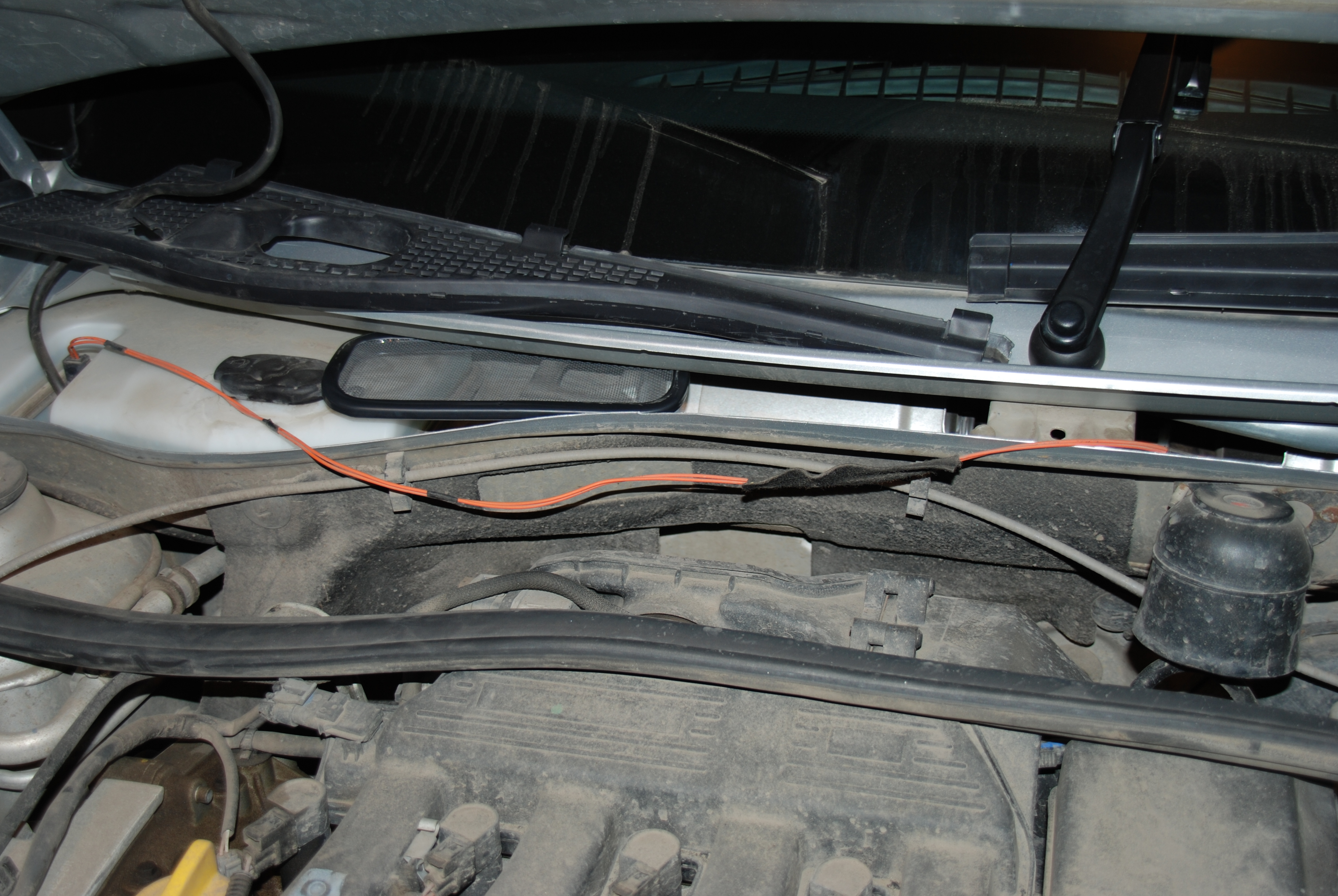

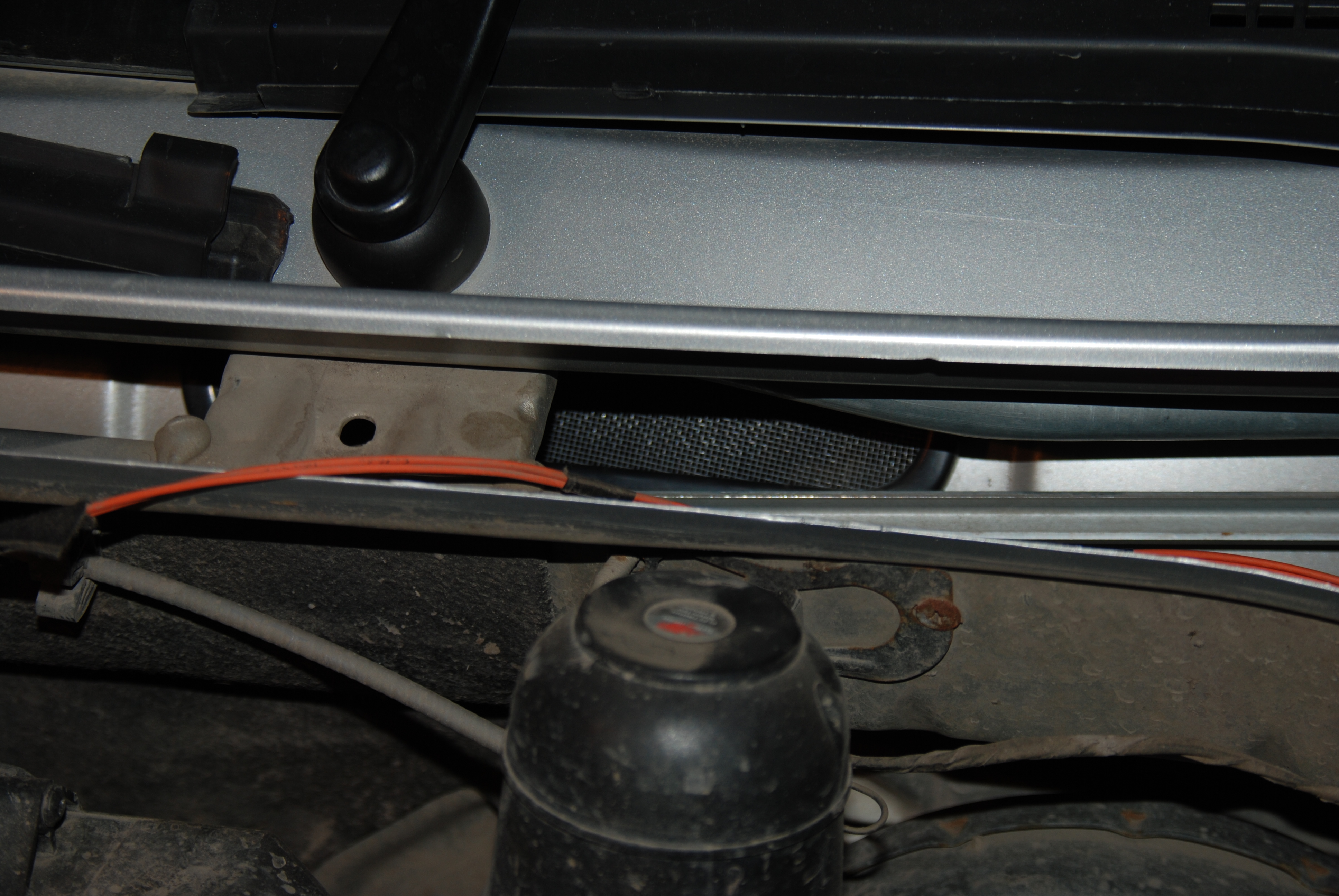

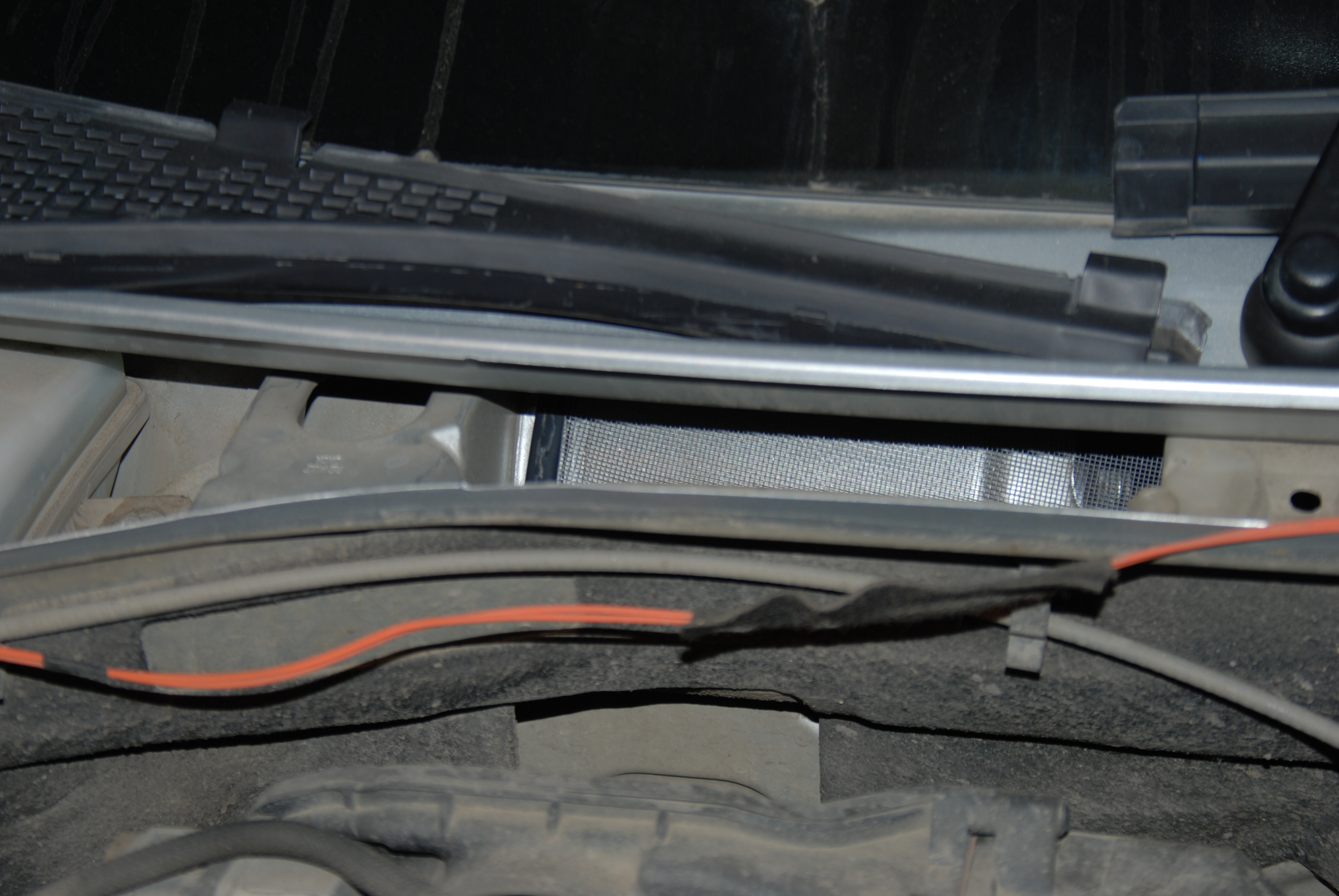

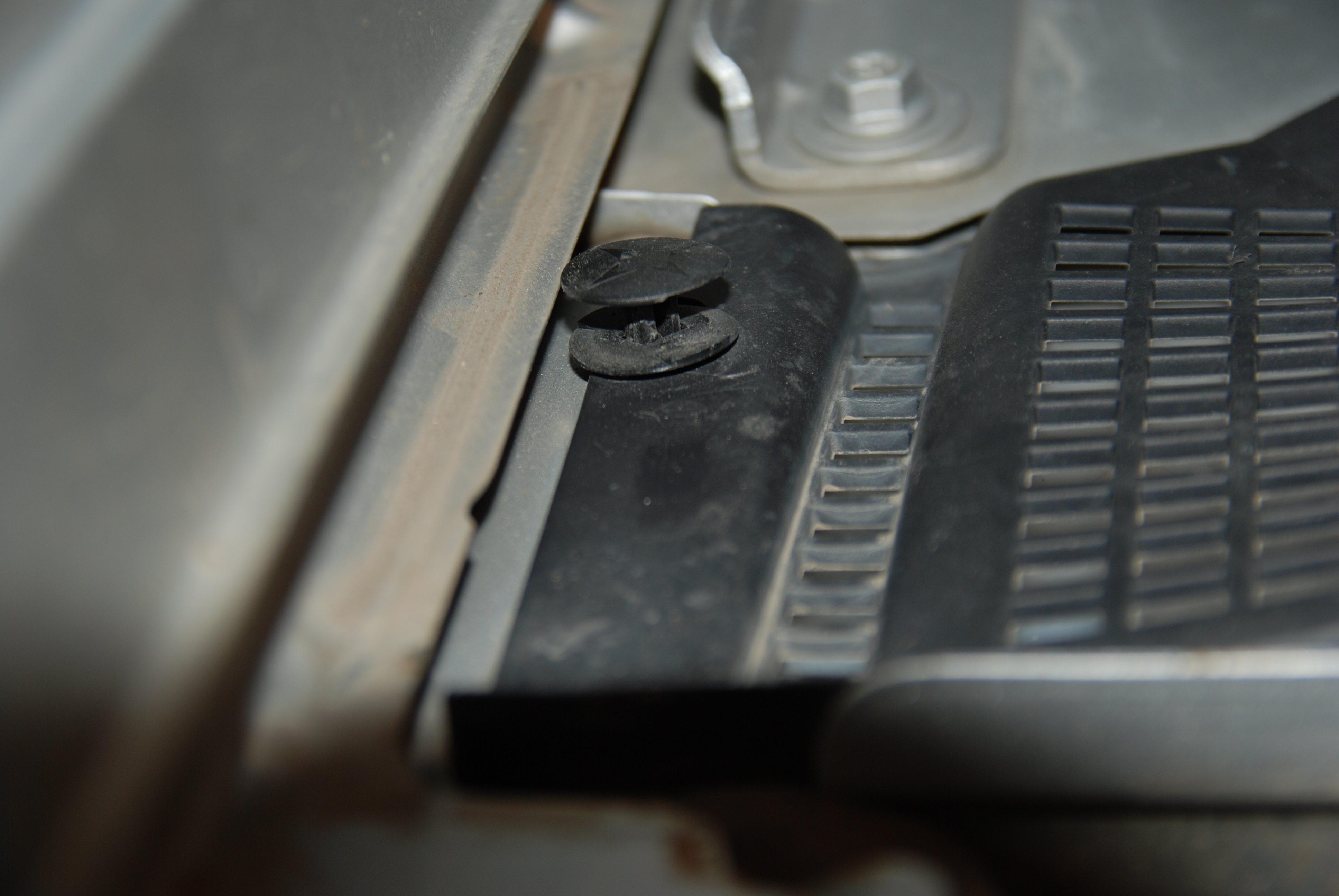

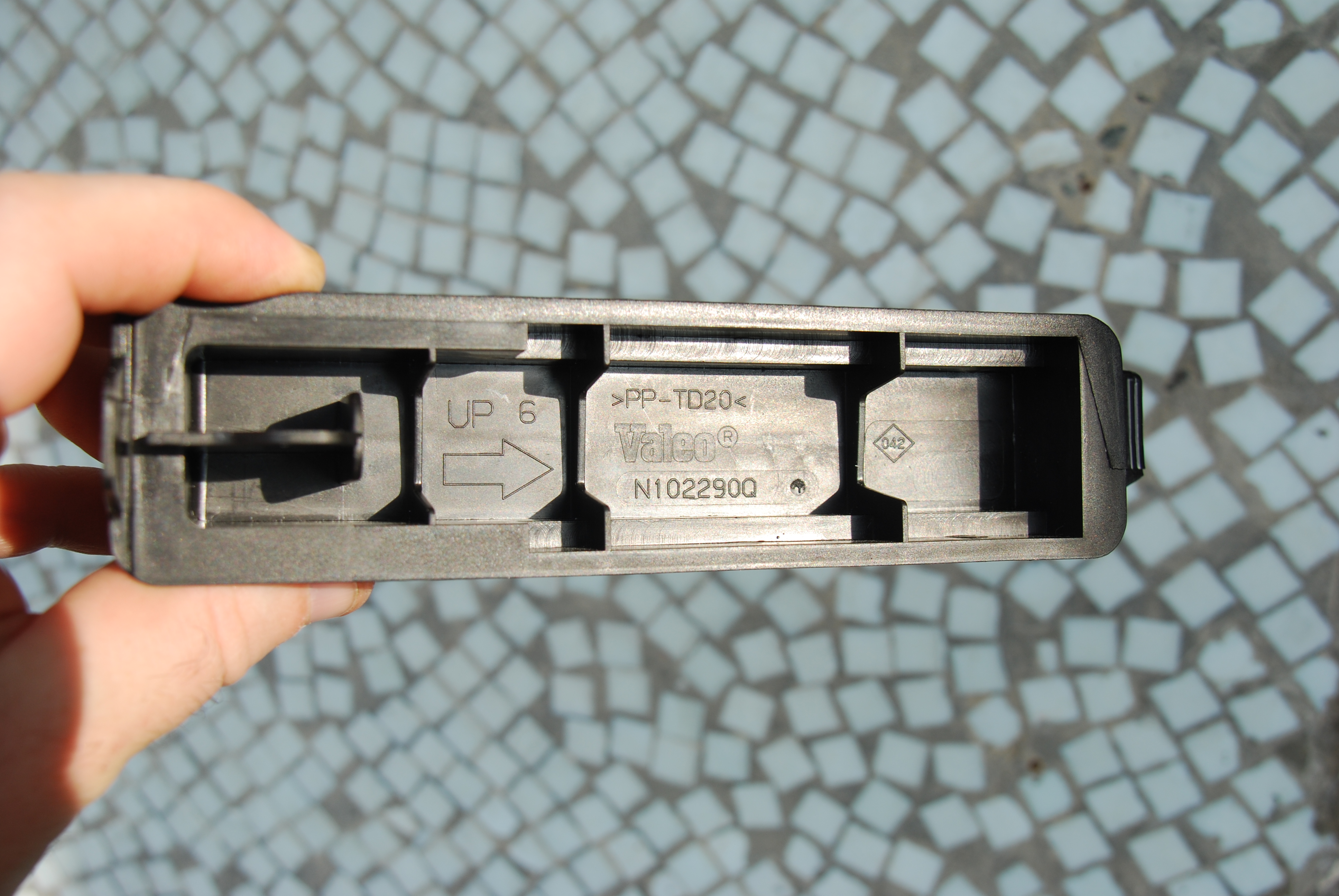

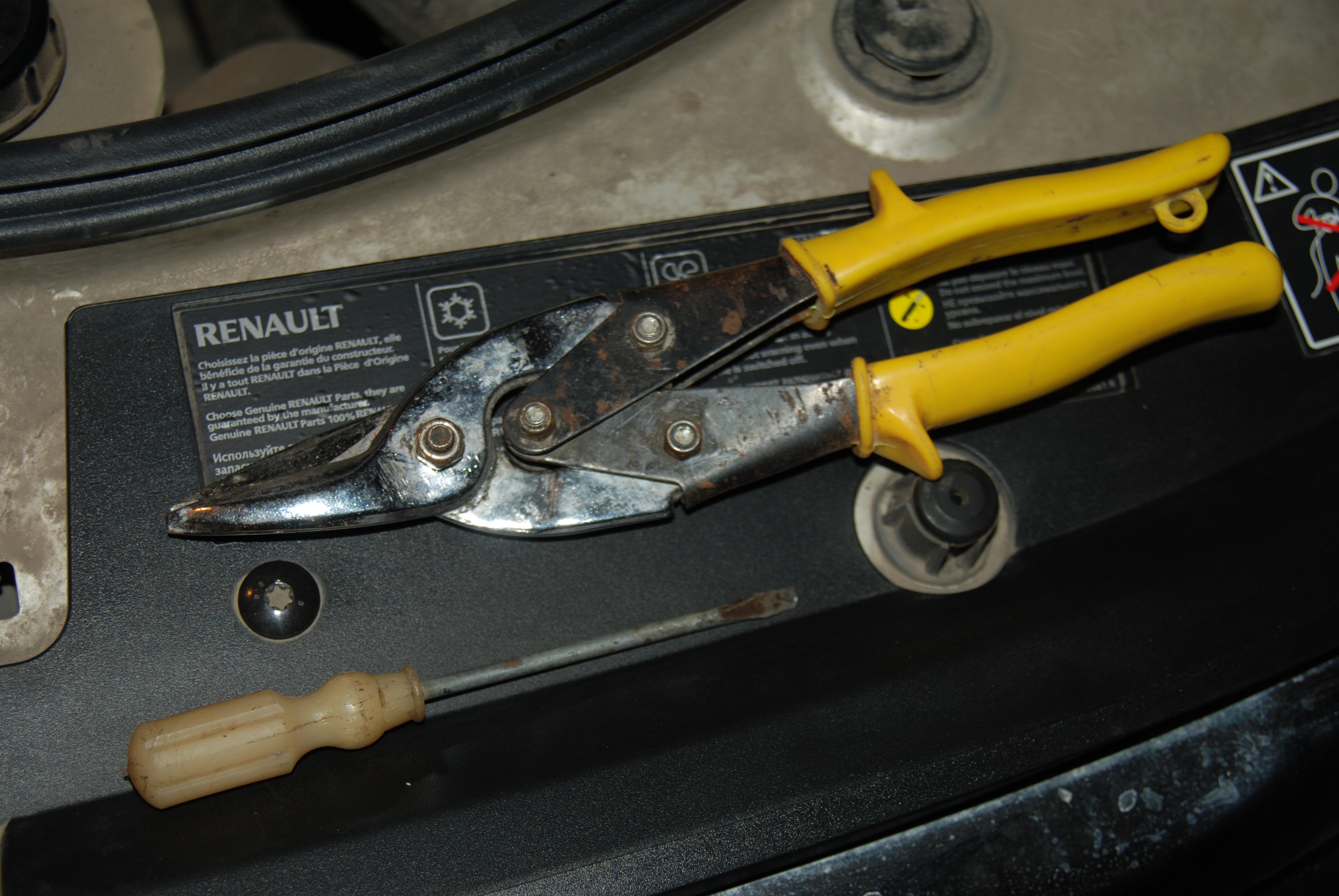

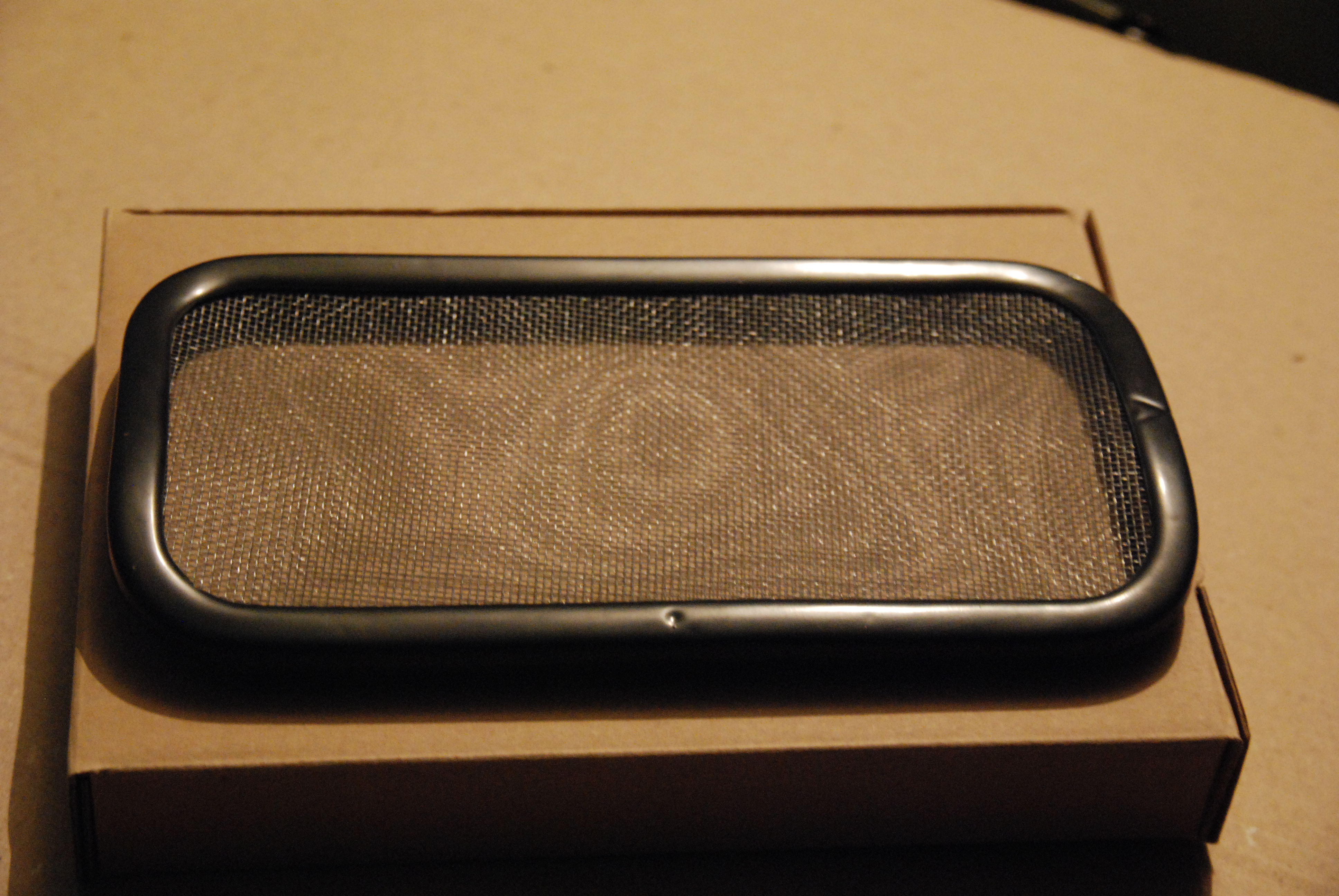

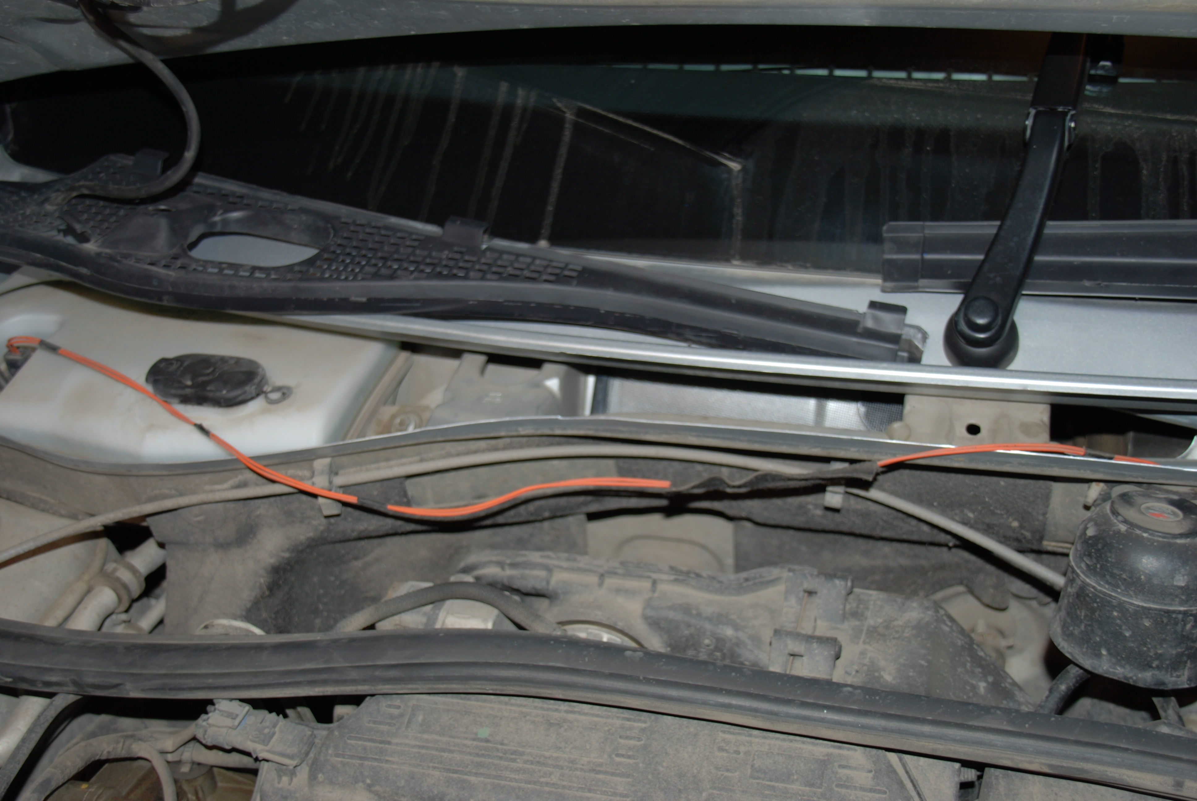

Раздел 29. Установка сетки воздухозаборника
После уплотнителя капота занялся установкой сетки воздухозаборника.
Выставил щетки стеклоочистителя в вертикальное положение, снял задний резиновый уплотнитель капота и приступил к разборке штатной пластмассовой сетки.
Сначала нужно демонтировать пластмассовые клипсы, по одной слева и справа. Для этого поддеваем верхний грибок клипсы и тянем вверх, получается вот так:
Далее тянем эти клипсы вверх, только уже за нижнюю юбку, выходят без труда. Снимаем пластмассовую решетку, состоящую из двух частей.
Перед установкой сетки снимаем защитный слой с двухстороннего скотча (желтые полоски). Сетку начинаем подсовывать слева-направо от бачка, т.к. правее она не входит.
Далее надеваем сетку на отверстие воздуховода, расположенное по центру.
После этих манипуляций моя сетка на-глухо не встала, т.к. имела определенный люфт. Пришлось на это забить, т.к. руки уже все оббил.
Далее сборка в обратной последовательности.

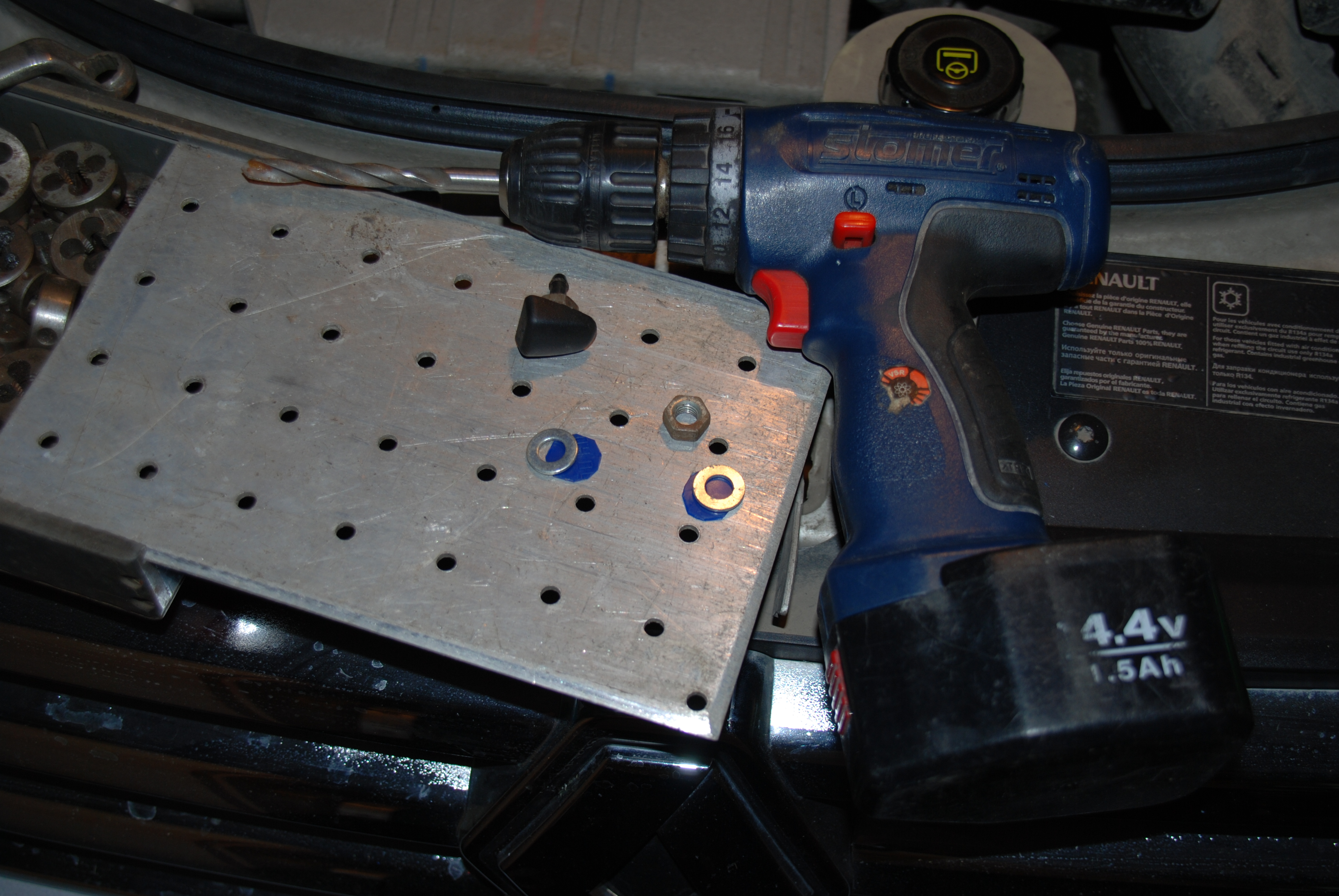

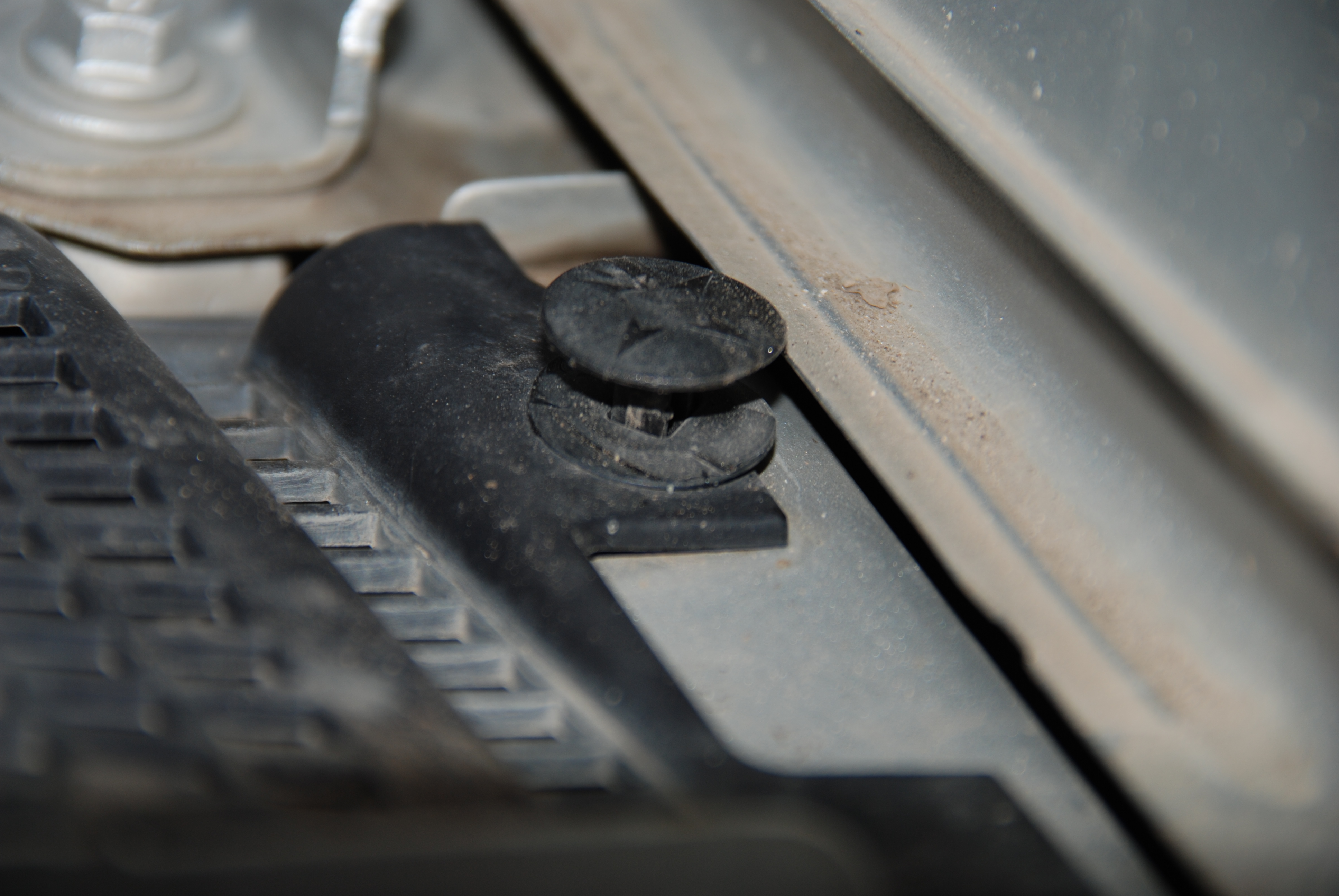

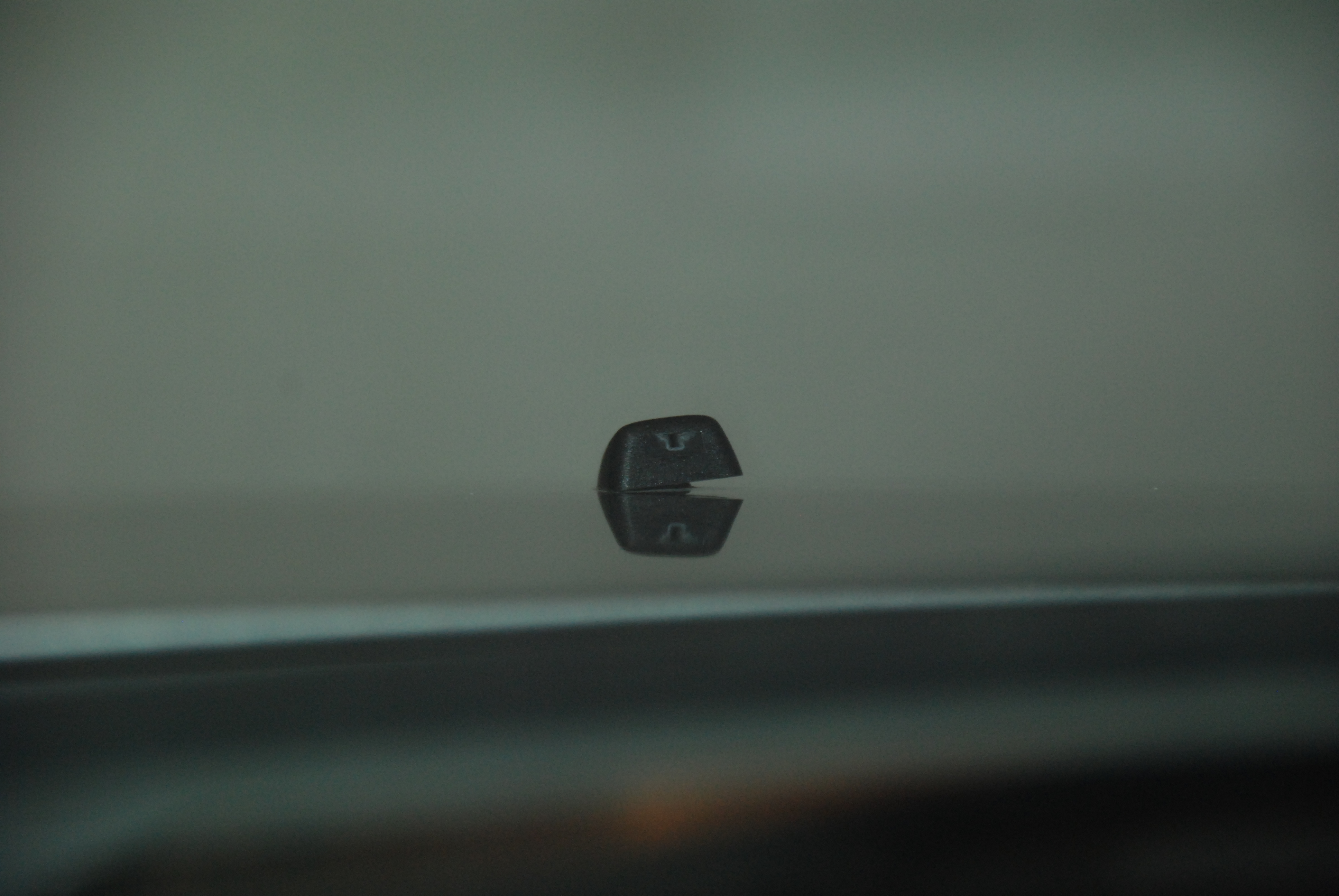

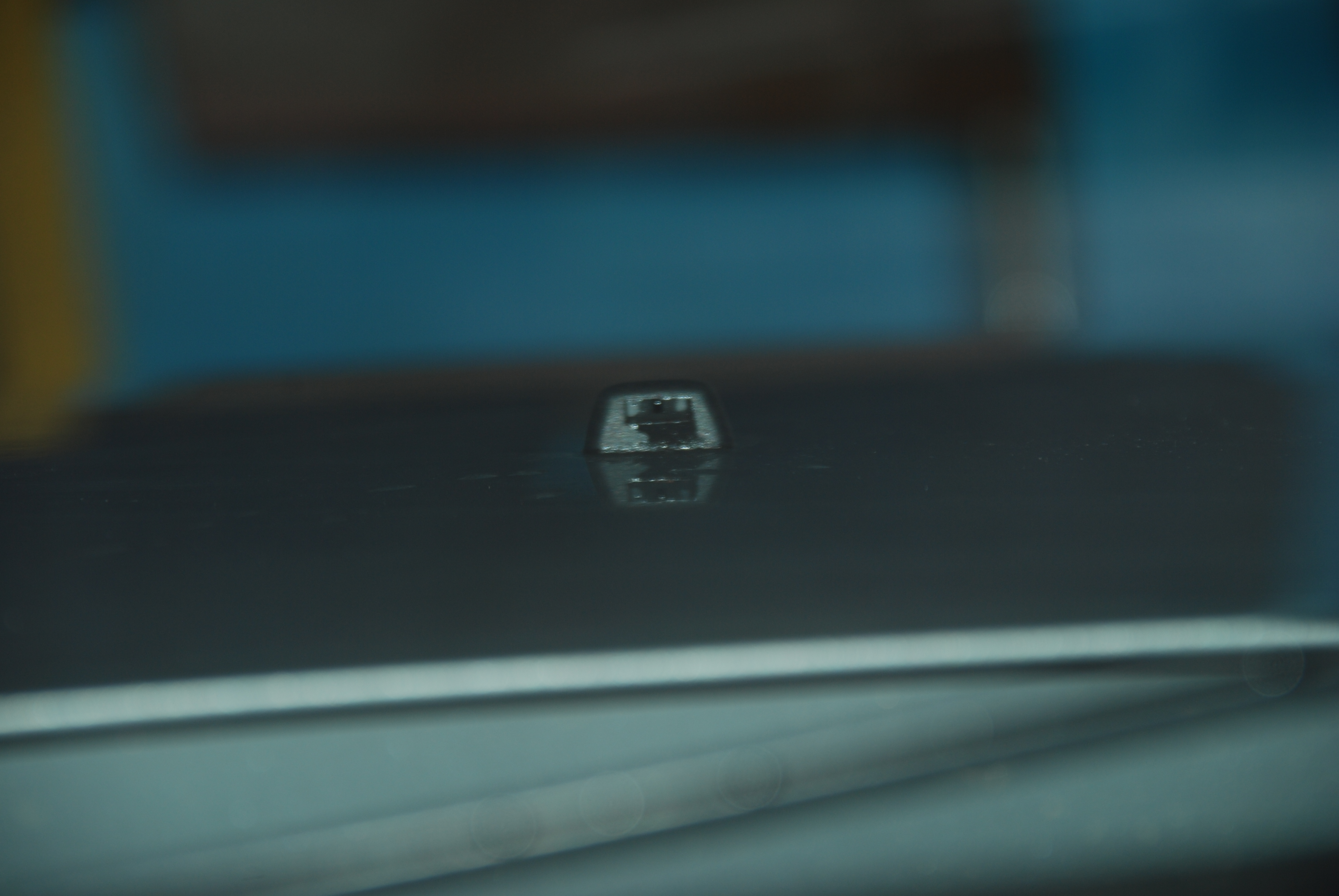

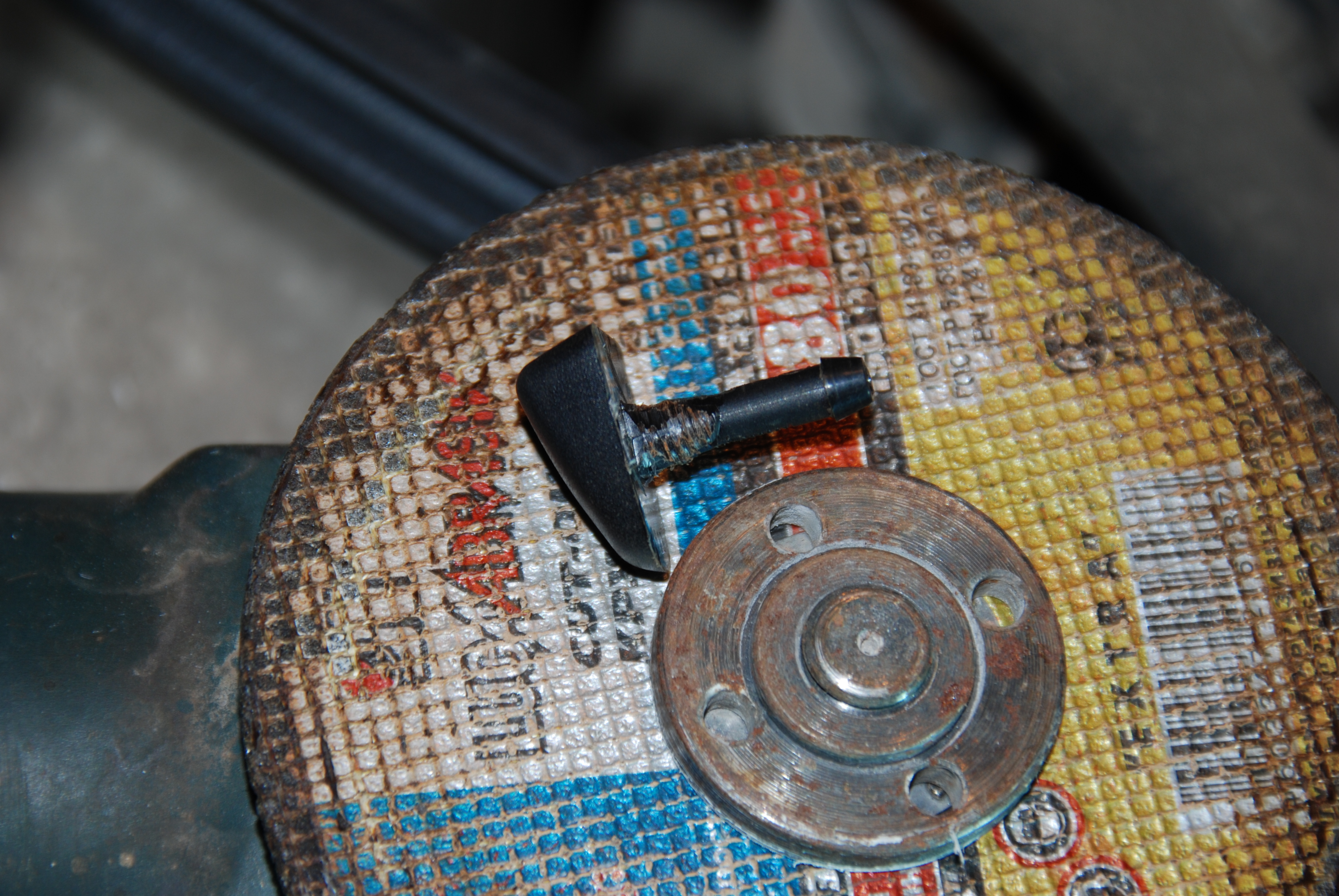

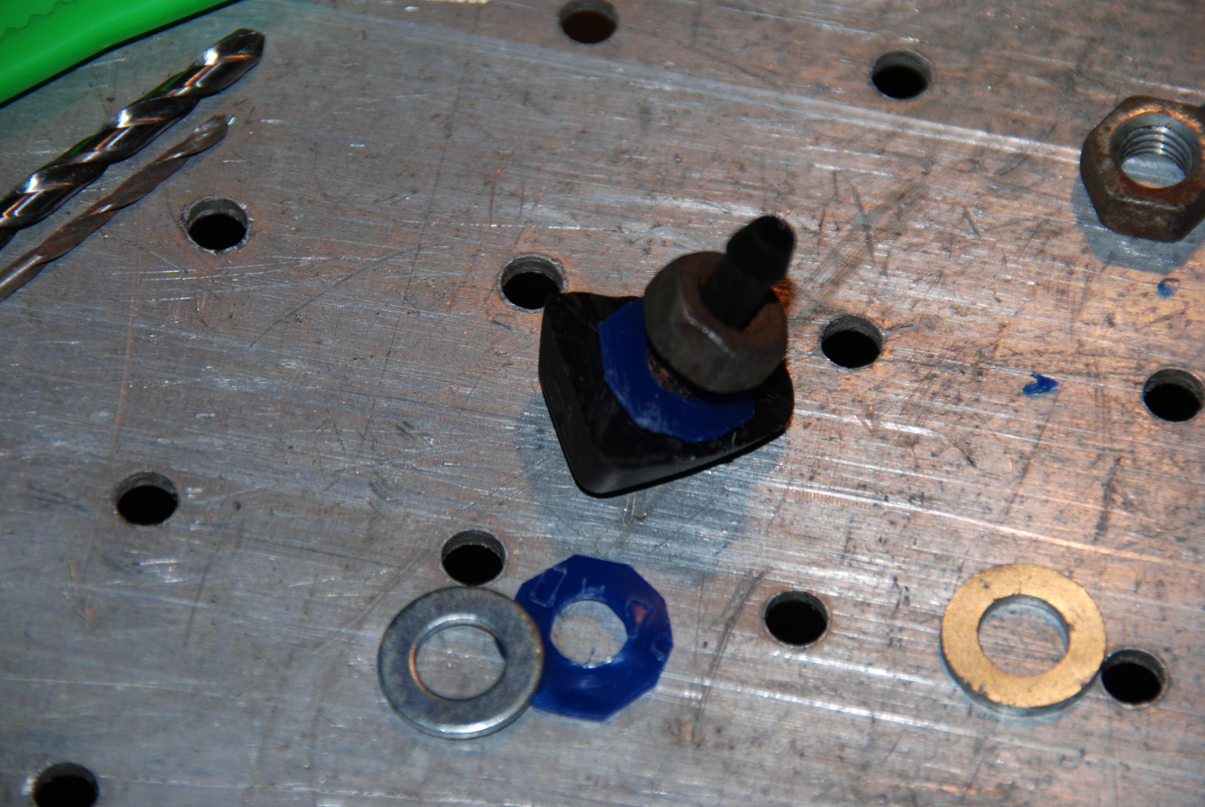

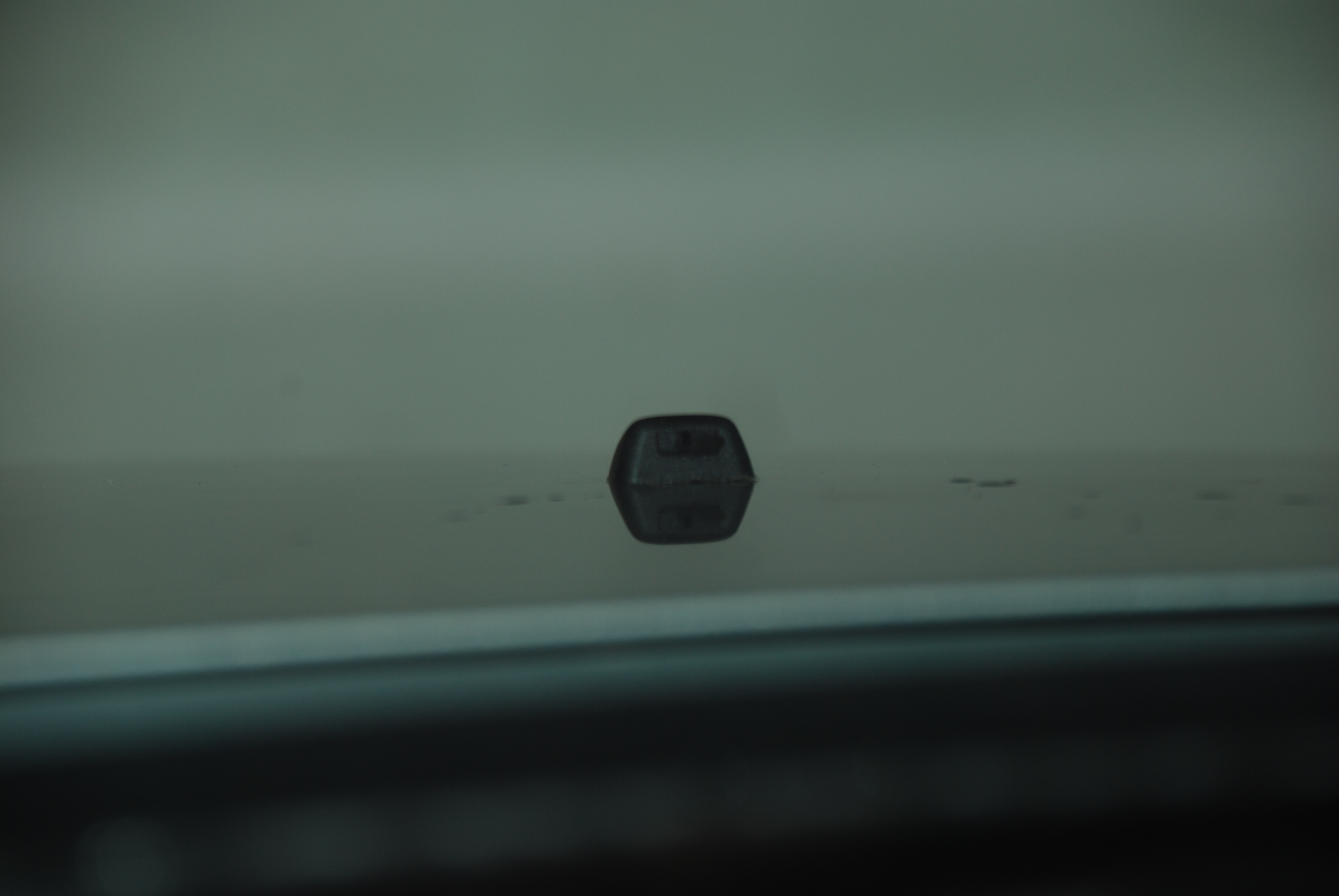

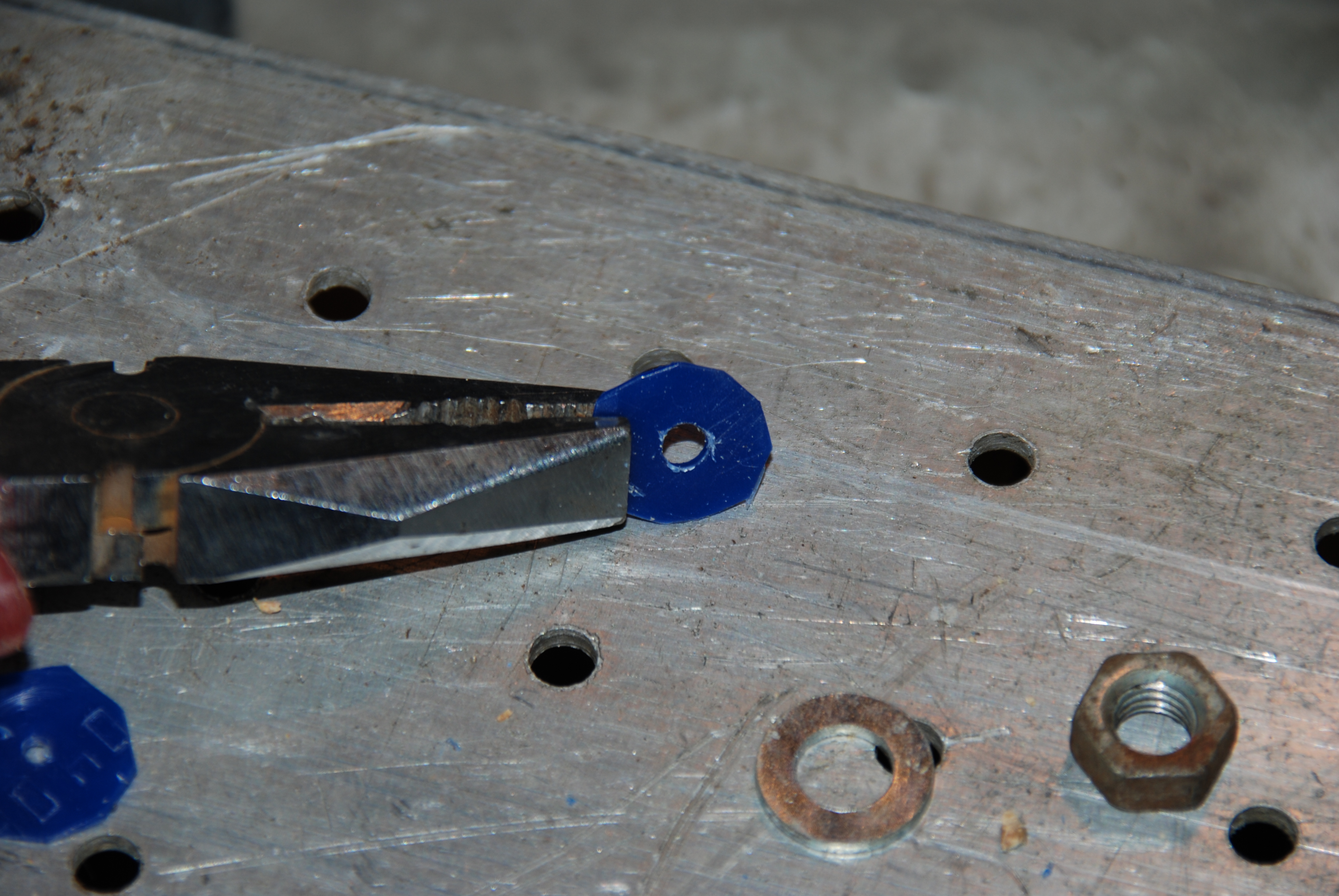

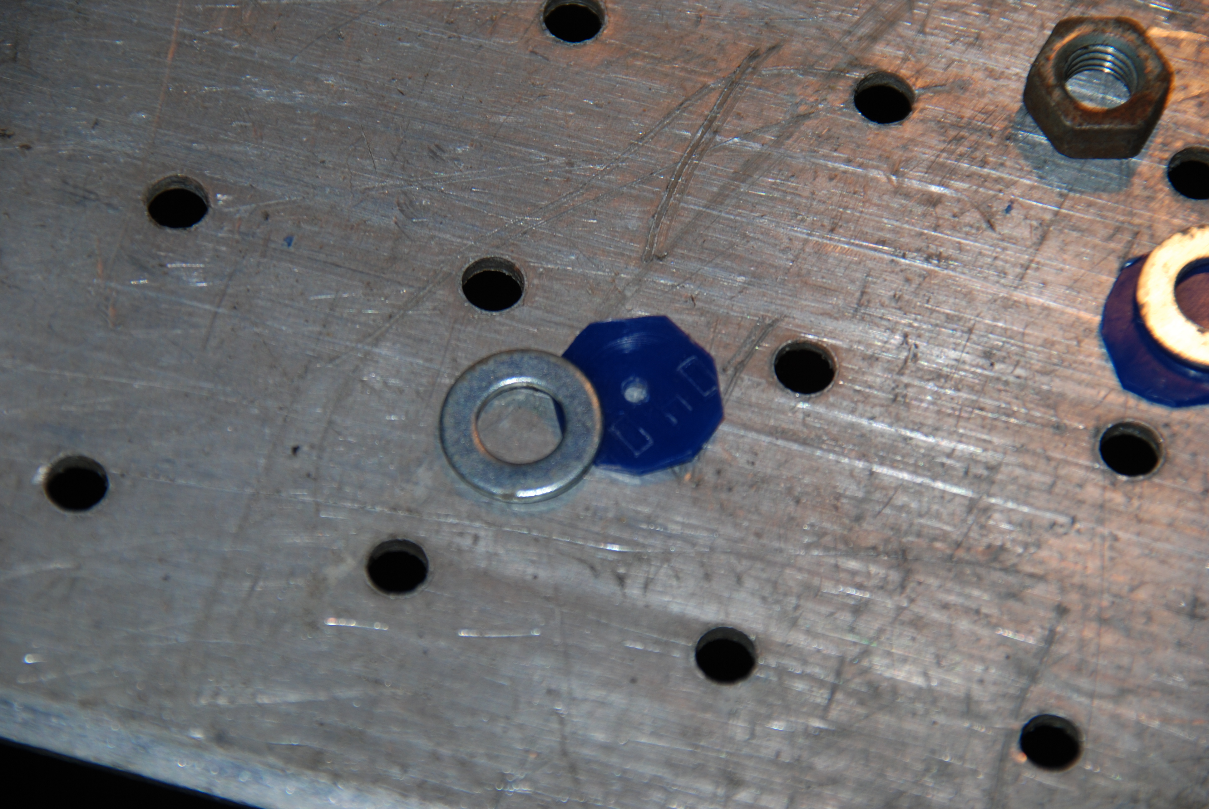

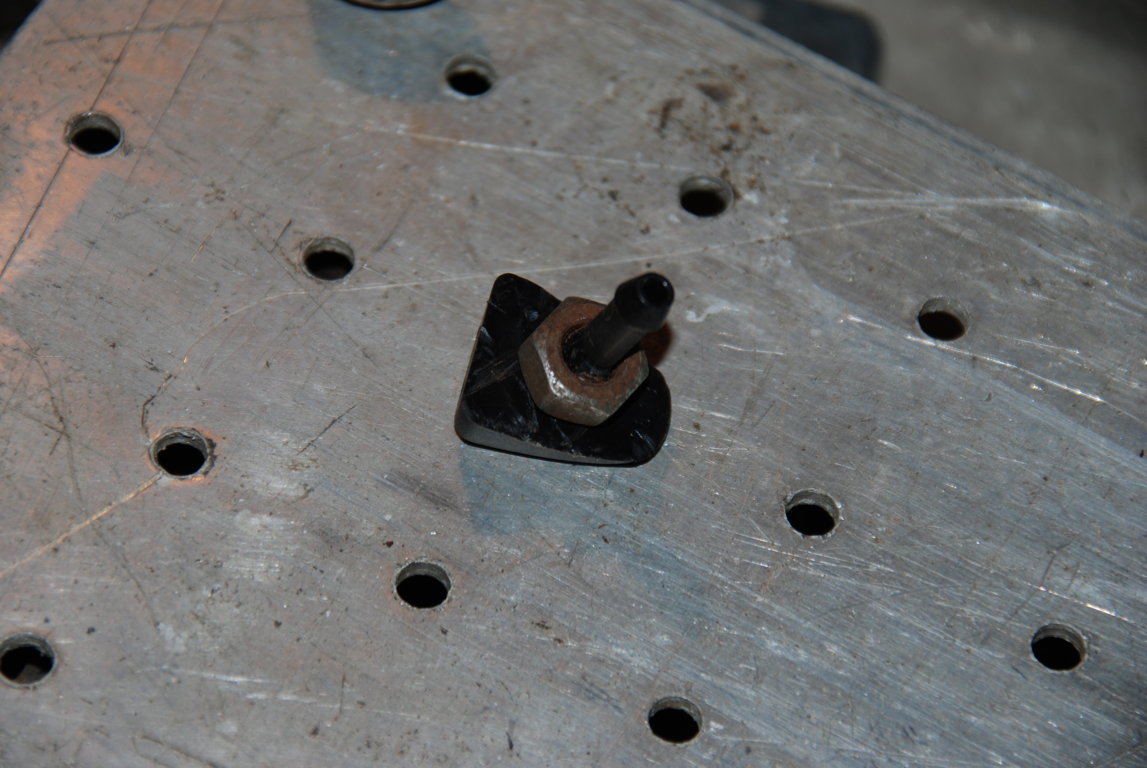

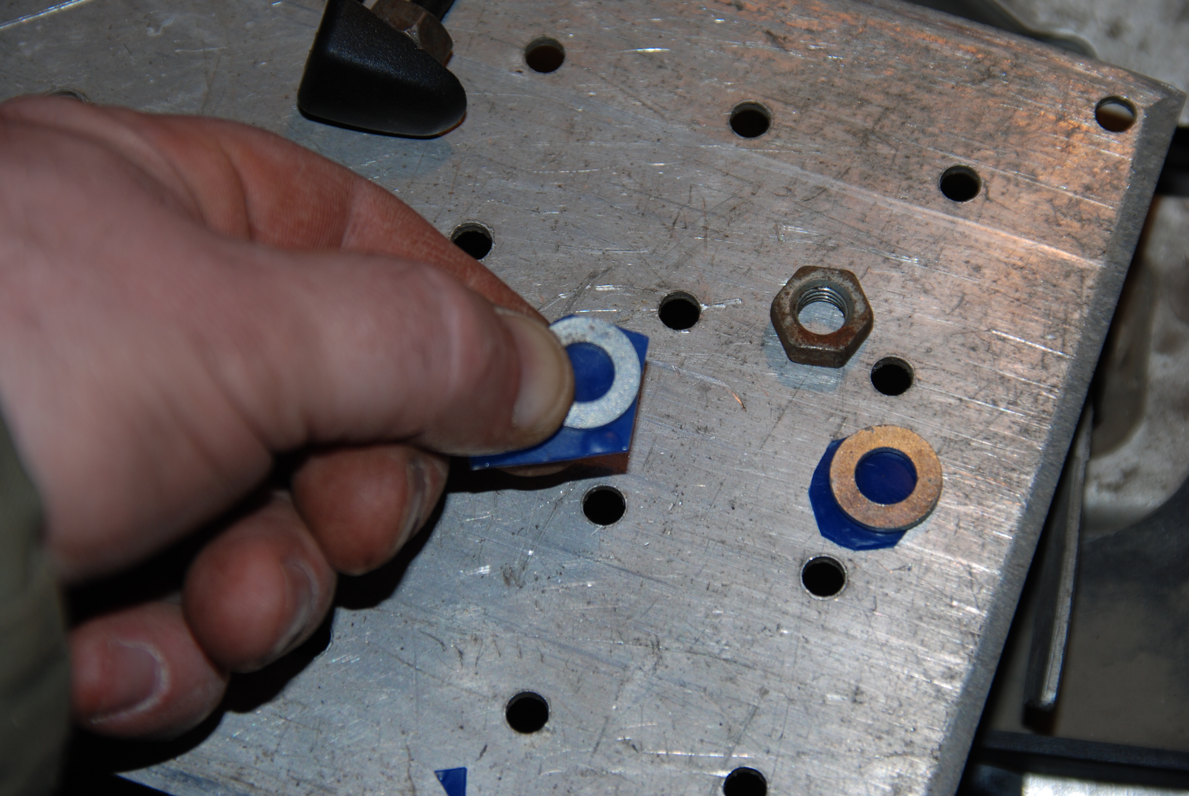

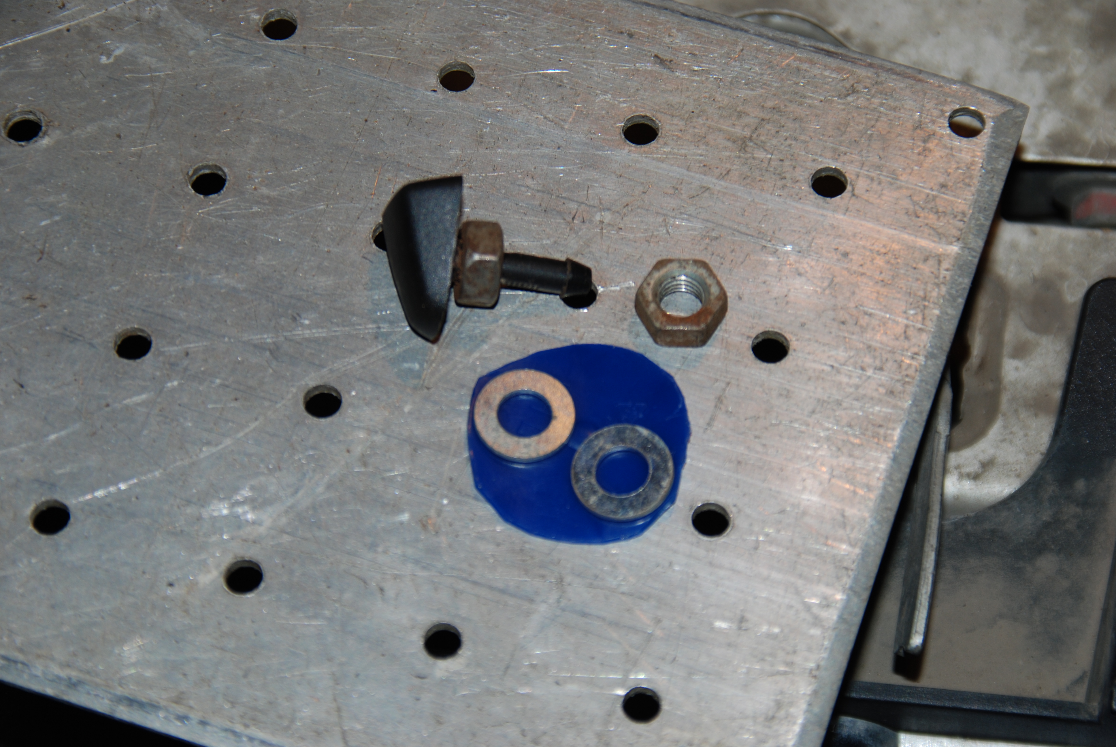

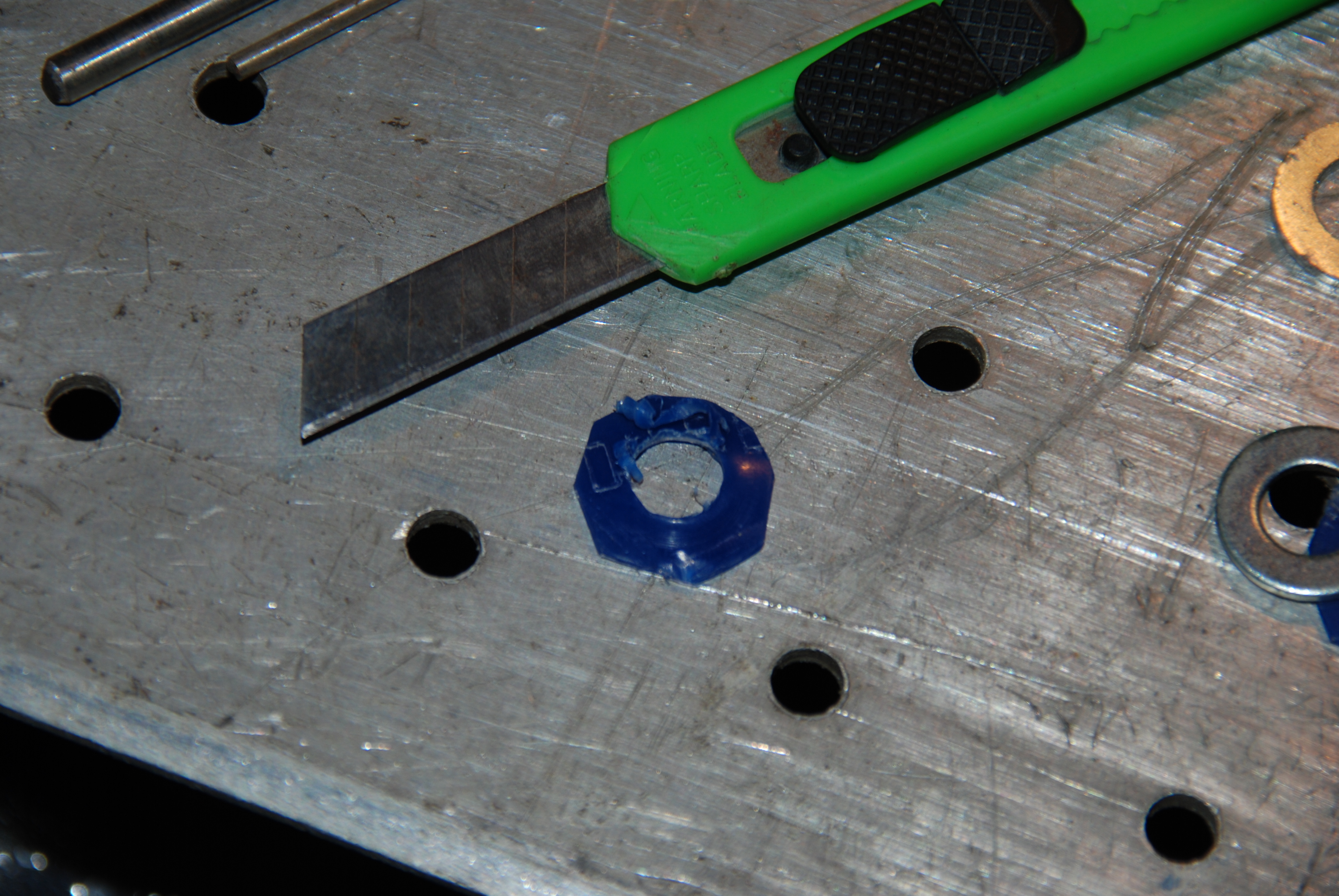

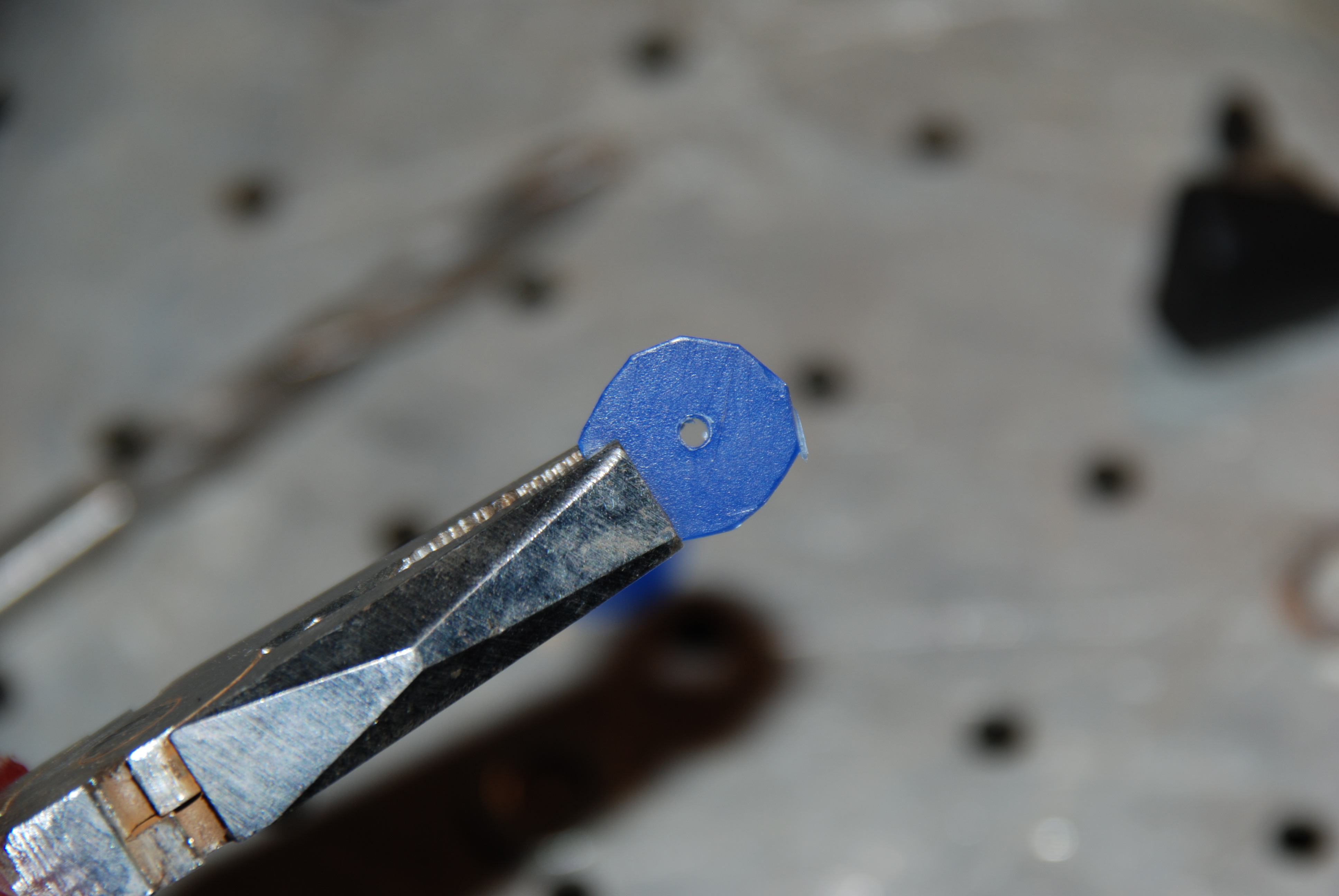

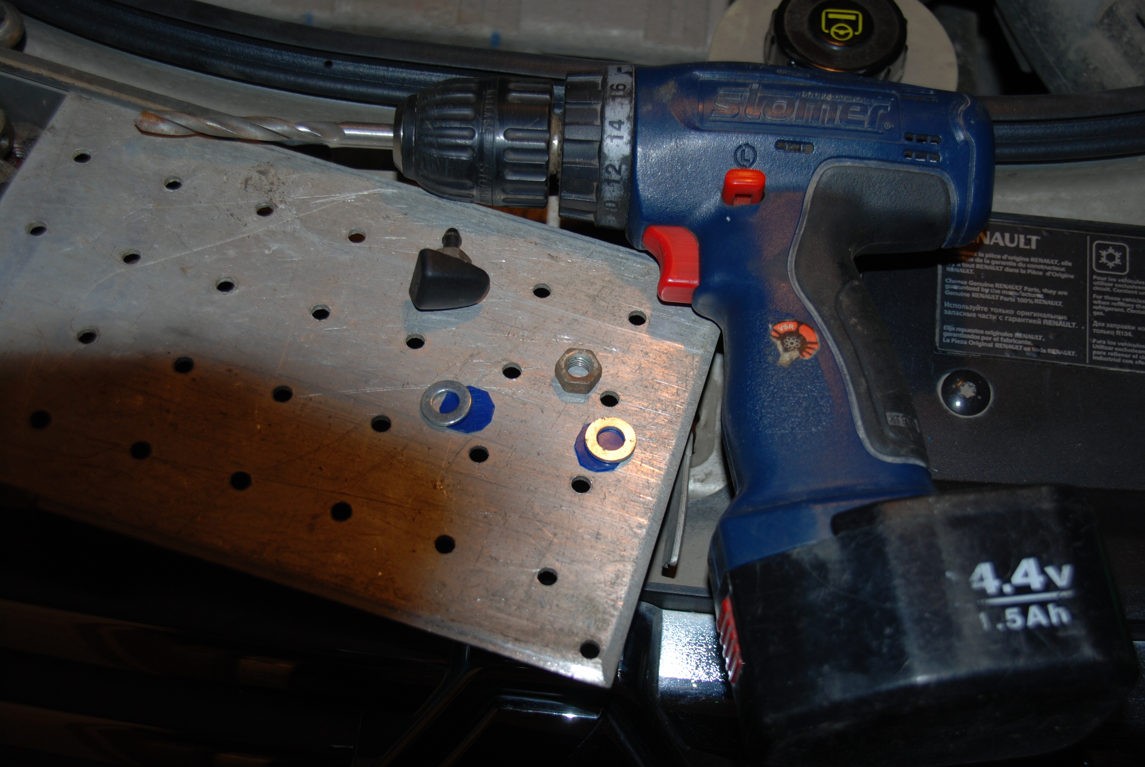

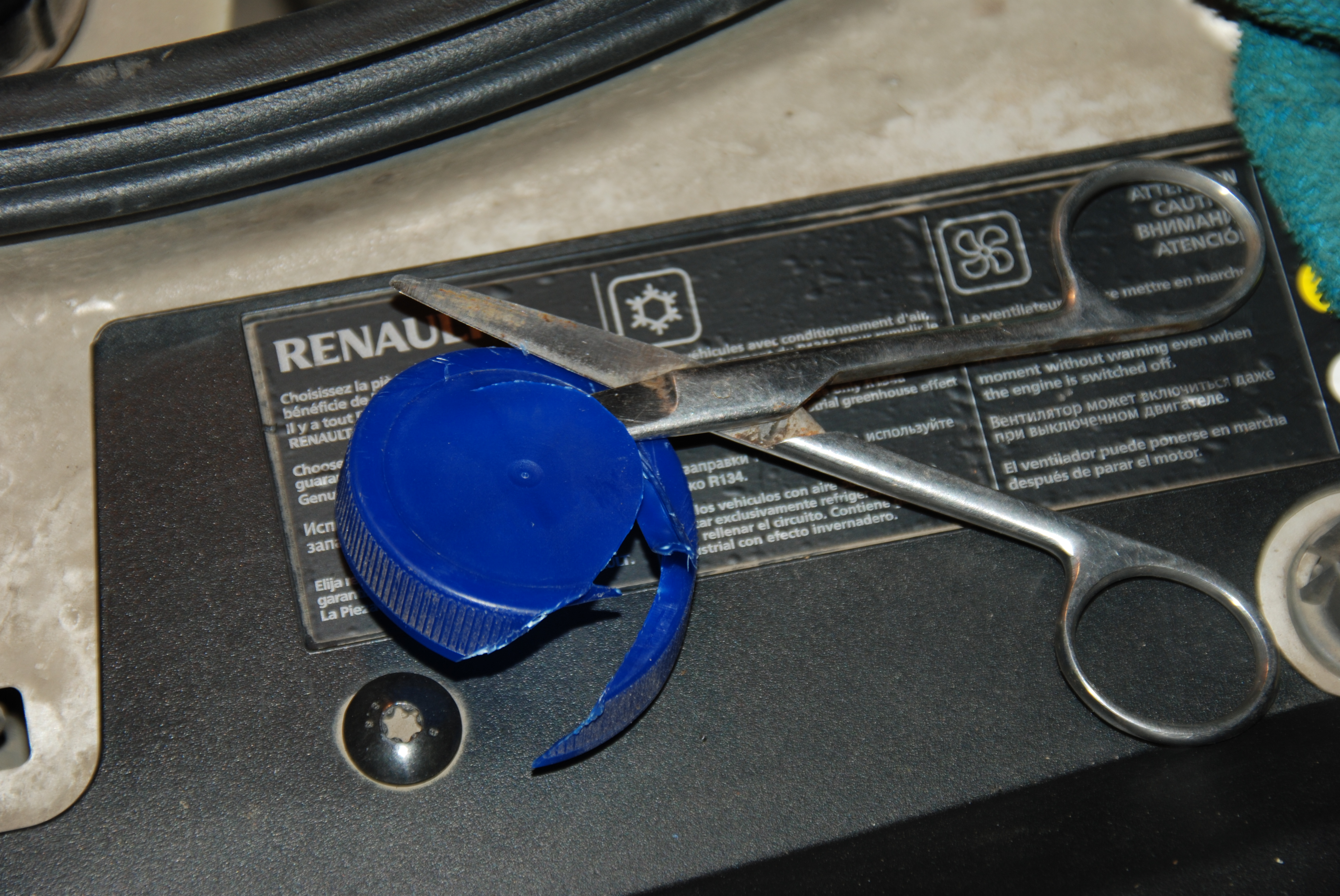

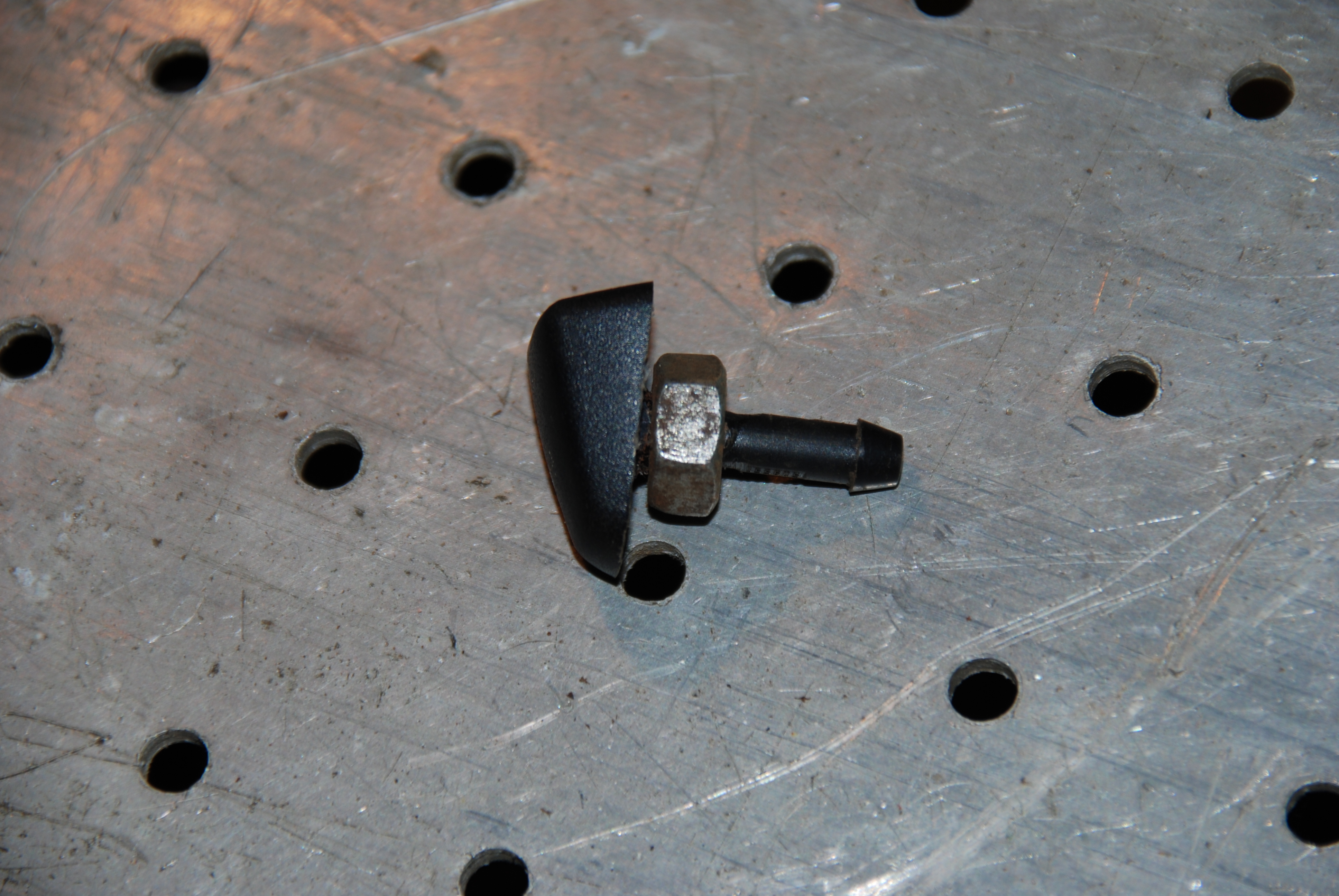

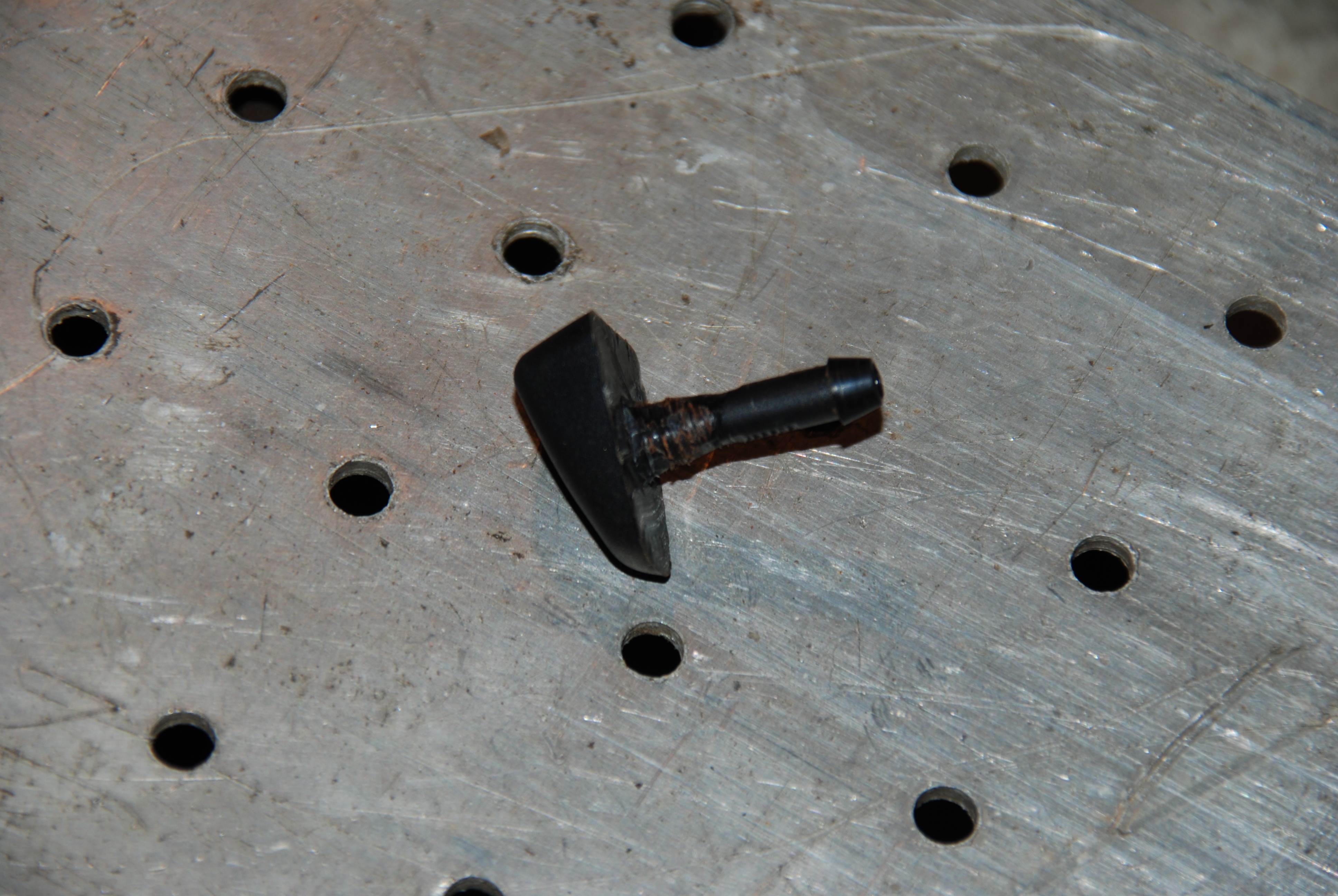

Раздел 30. Переустановка форсунок стеклоомывателя от Volvo
Занялся ремонтом потому что усики форсунок толком не держали.
Выглядело это так:
После демонтажа форсунок, я подточил грани болгаркой (на малых оборотах).
После того, как грани приняли форму цилиндра, навернул гайку М8
Далее глава посвящается изготовлению пластиковых шайб и установке форсунок.
Подробно показываю и рассказываю, т.к. до этого все советы в бортовиках были очень короткие: "Чтобы металл гайки не соприкасался с металлом капота и не образовывалась ржавчина заменяем металлическую шайбу на не металлическую".

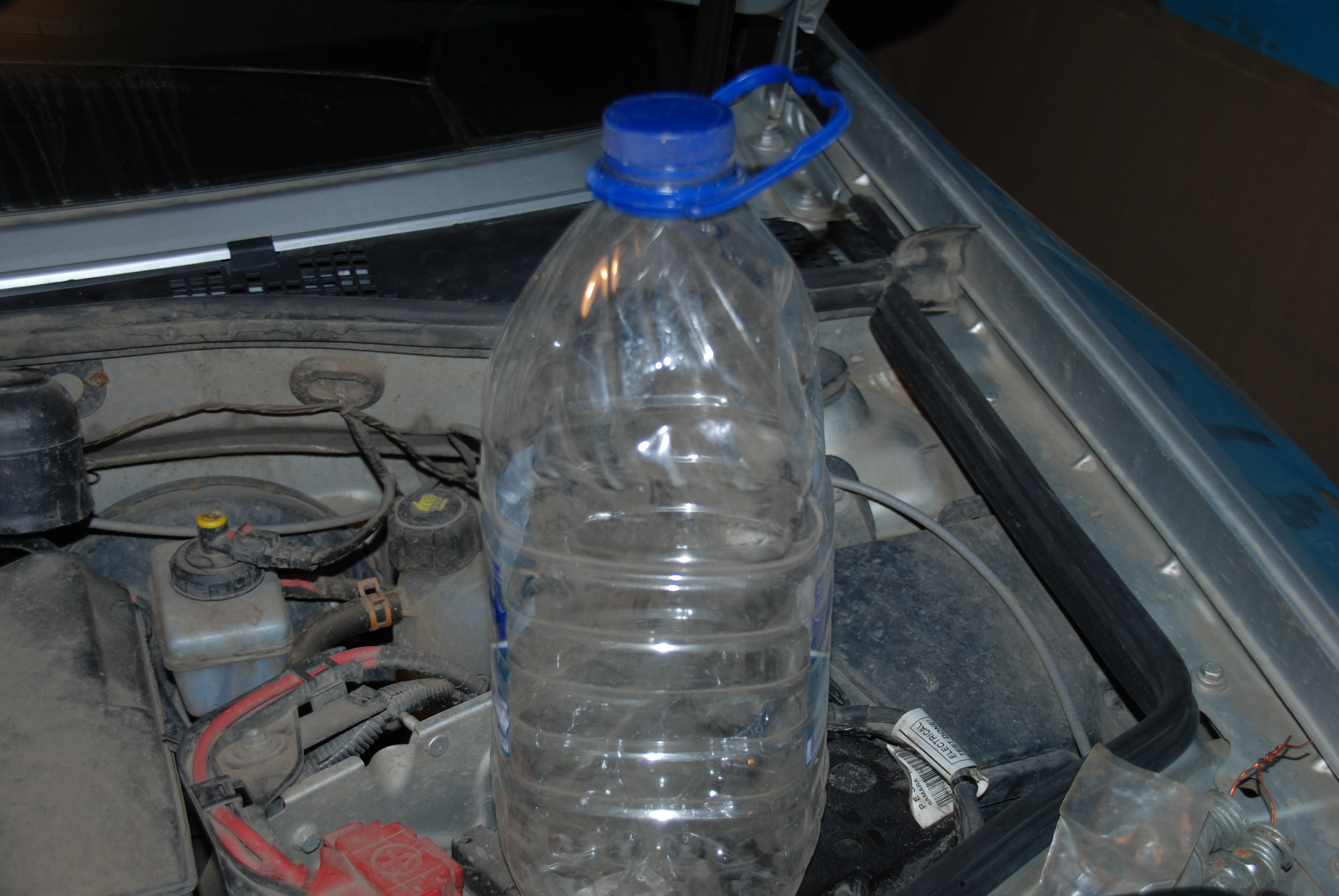

Так вот подробнее остановимся на изготовлении "Не металлической" шайбы.
Осмотрев гараж, я наткнулся на вот такой предмет, который есть в каждом хозяйстве - это пластиковая бутылка
Но делать шайбы мы будем не из самой бутылки, а из ее пробки. Для этого берем обычные ножницы и вырезаем прямую середину.
Получается вот так, как раз на две шайбы
Разрезаем пластмаску на две части, прикладываем к ней шайбочку и ножницами обрезаем края.
Получается два пластмассовых пятачка.
Далее мы при помощи дрели, в мое случае шуруповерта, будем проделывать в наших пятачках отверстия.
Сначала берем тоненькое сверло (~2мм), пятачок удерживаем пассатижами (пальцами не удержать), тонким сверлом надавливаем на центр и на малых оборотах сверлим отверстие.
Должно получиться вот так:
Далее сверлим сверлом на 4-5мм и далее уже на 8-9мм
С помощью канцелярского ножа обрабатываем края отверстия
В итоге у нас получается вот так
Остается только установить конструкцию в штатные отверстия капота, вставить шланг и
произвести юстировку водного потока.
Вот, собственно, и результат работы

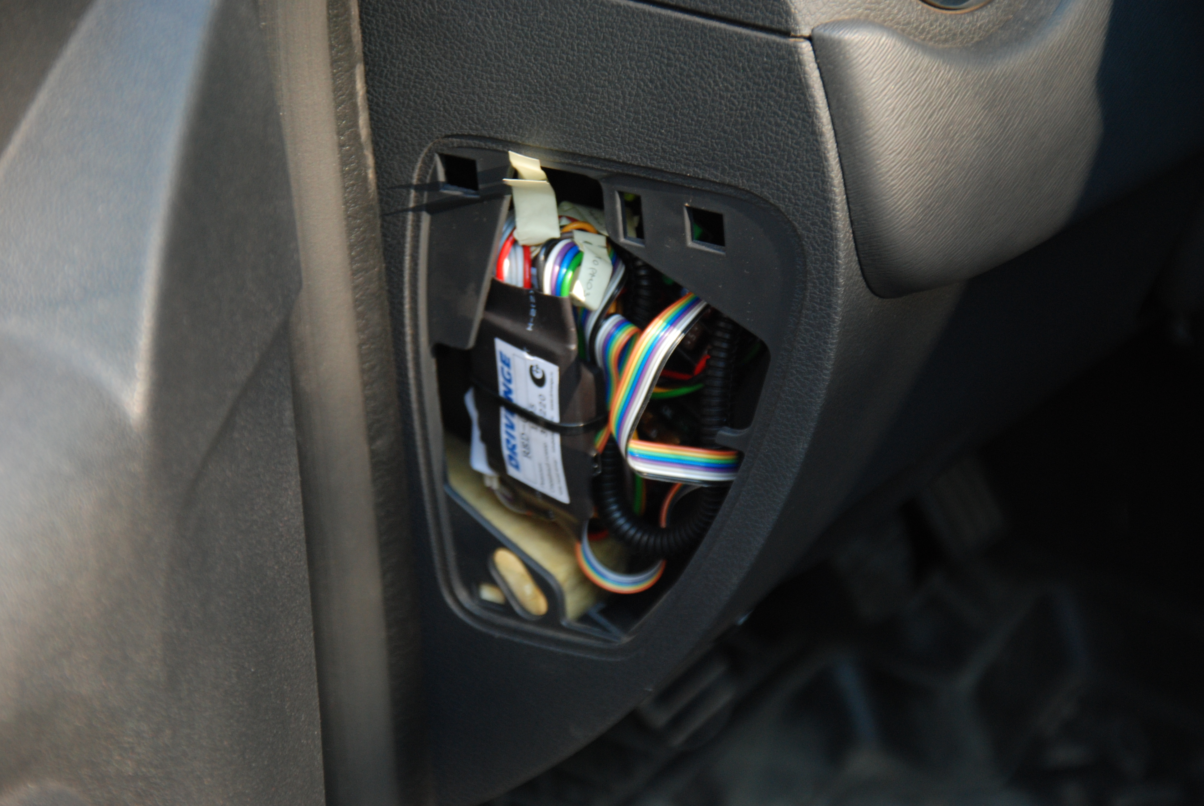

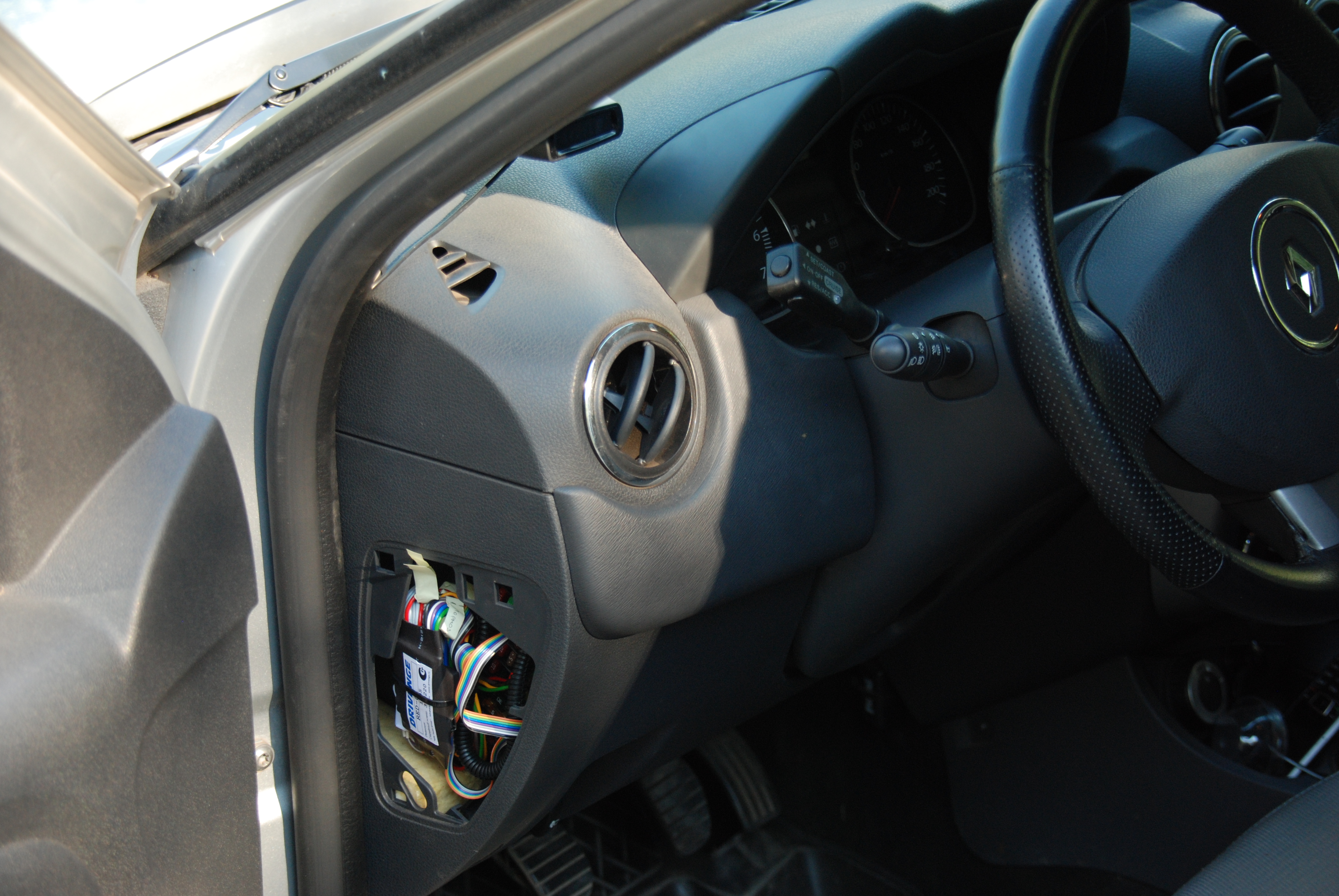

Раздел 31. глюк круиз-контроля от DRIVENGE и его замена
20.08.2014 Прихожу в гараж, завожу машину и вместо привычного цвета светодиода на ручке КК, вижу такую комбинацию перемигиваний:
1. - зеленый-красный-пауза (бесконечный цикл);
2. - нажимаю на "-" и держу - мигает зеленый;
3. - отпустил "-" - пауза-3 красных-пауза.
Скидываю минусовую клемму - не реагирует: зеленый-красный-пауза (бесконечный цикл).
Пришлось поездить один день без педаль-бустера. Описываю ощущения от езды на штатной педали акселератора - это какая-то пытка, машина не стартует, не едет, на обгоны ваще побоялся выходить, зато на 1 литр средний расход уменьшился (хоть какой-то плюс).
Пришлось заменить блок КК, благо по гарантии в 2013 году был получен новый, который ждал своего часа... и дождался.
Поставил, кстати, КК не за приборную панель, а протянул шланги и спрятал блок КК в отсек с предохранителями, там и к USB-разъему добраться проще.
Так же заметил, что за приборной панелью очень много острого не крашенного металла и возможно перетирание проводов и замыкание, поэтому в местах соприкосновения проводов КК с металлом - обмотал их изолентой и закрепил пластиковыми стяжками к штатным проводам.
Поставил КК и поехал НАСЛАЖДАТЬСЯ ездой, вот теперь все ОК, и едет, и стартует - СПАСИБО разработчикам круиз-контроля с педалью-бустером, что ВЫ у нас есть!!!!!!!!!!!!!!!!!!!!!!!!!!!!!!!!!!!!!

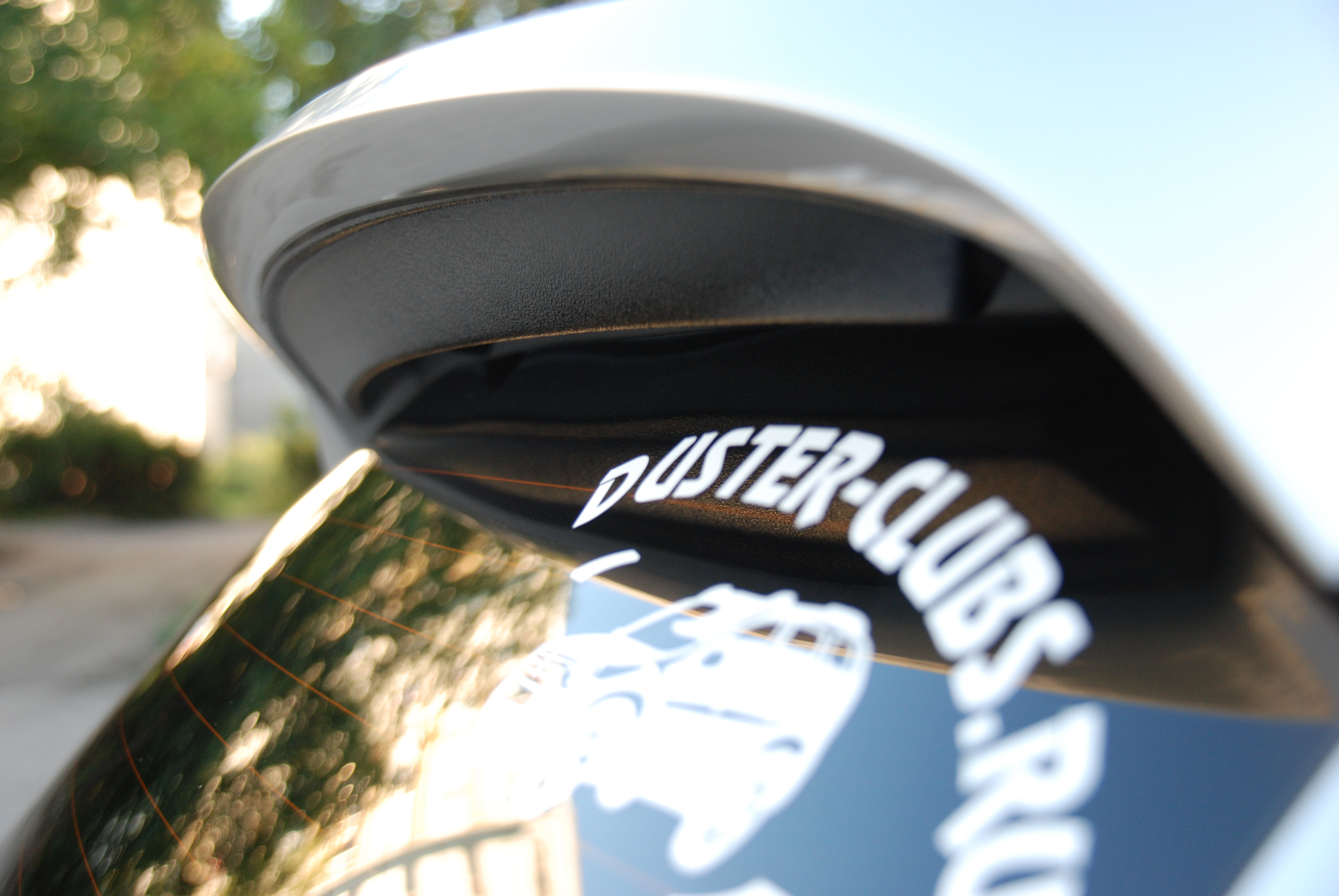

Раздел 32. Установка накладки на спойлер задней (пятой) двери от КАРТа
Итак, благодаря КАРТу, который разработал улучшение спойлера за счет установки дополнительной накладки и бесплатно ее мне предоставил, и Саше Сапсану, который данную накладку мне привез из Тольятти, девайс появился у меня и на Дастере выглядит это вот так:
Особых навыков в установке накладки не требуется, а по работе данного улучшения скажу так - И ВСЕ ТАКИ ОНО РАБОТАЕТ!!!!!

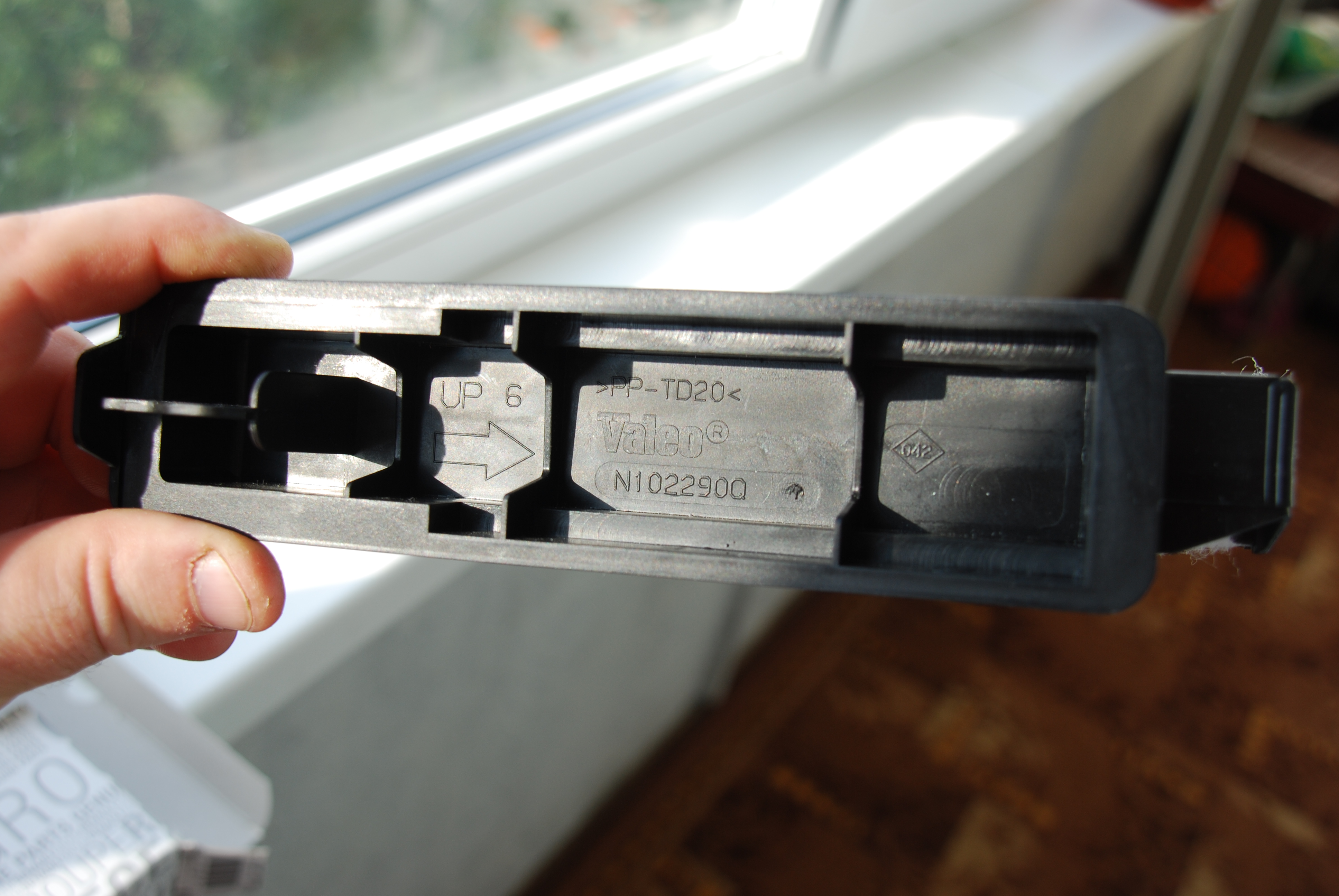

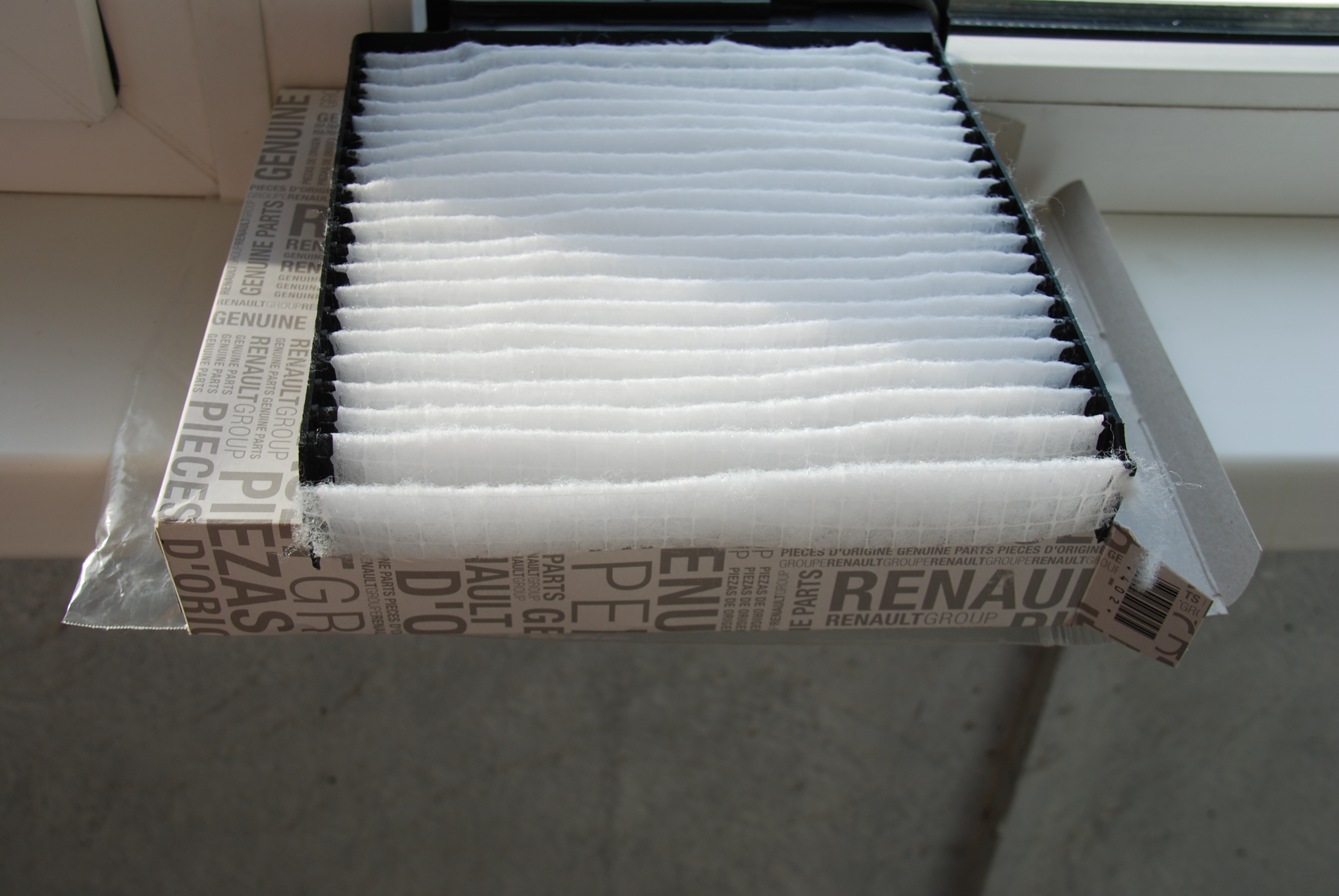

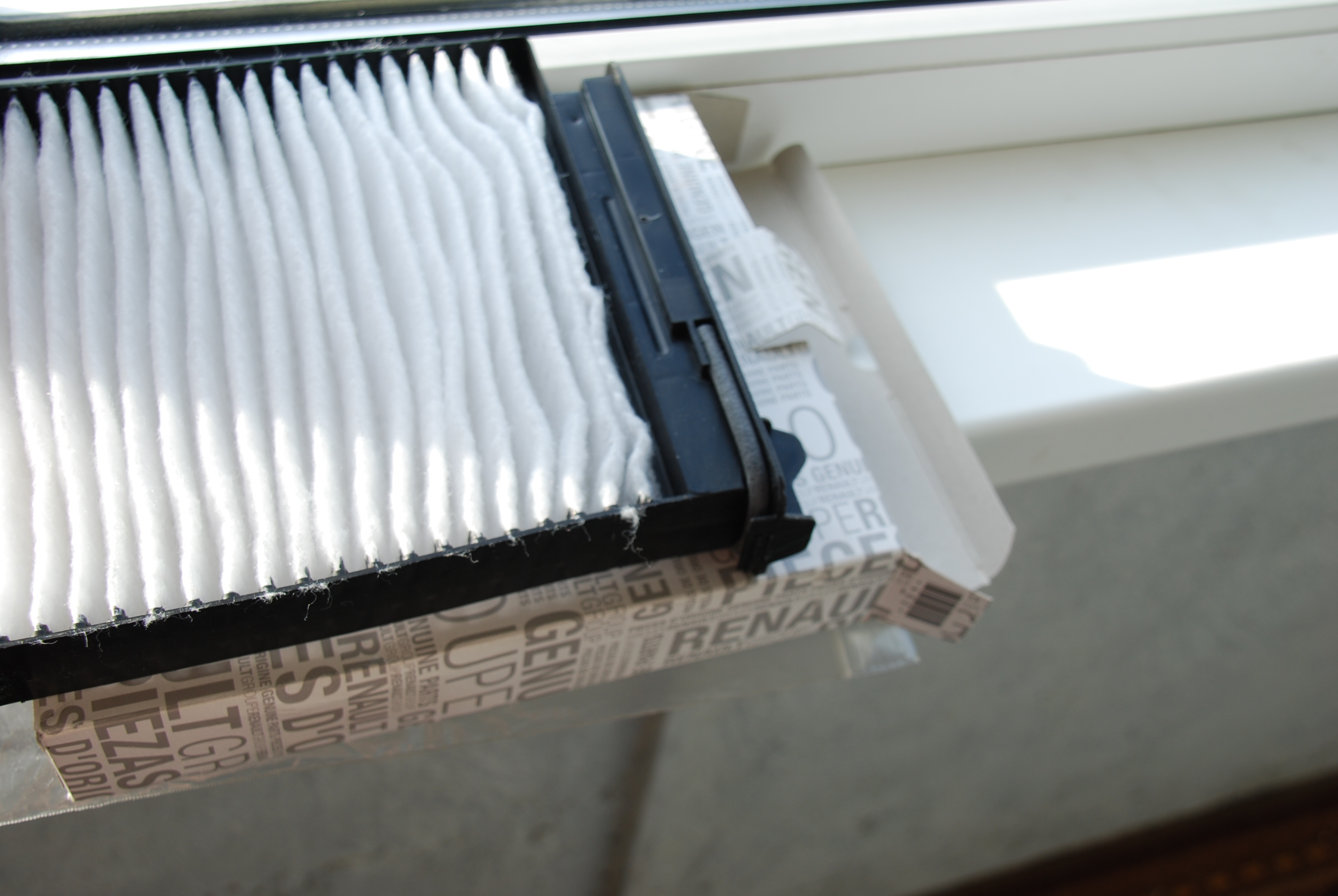

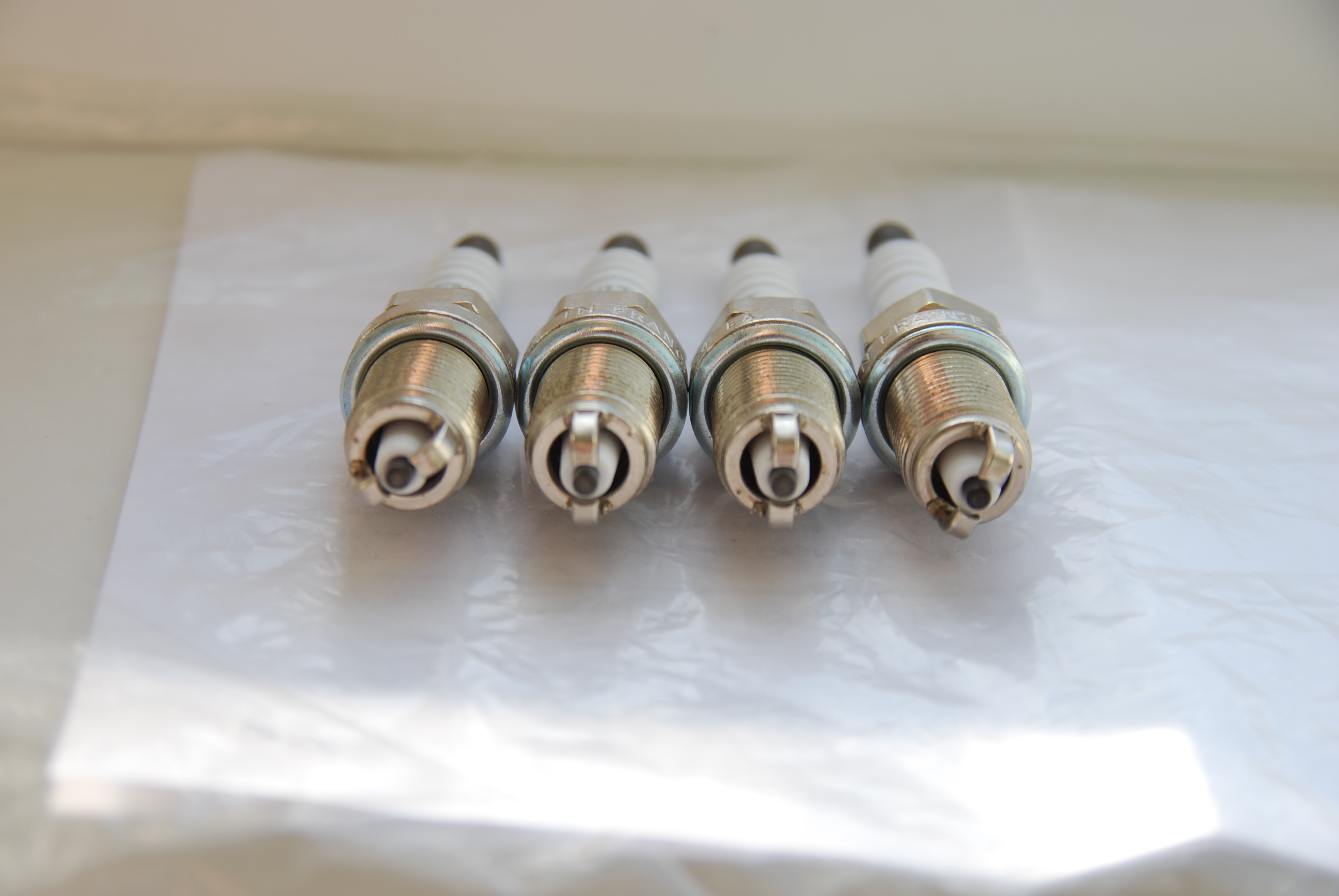

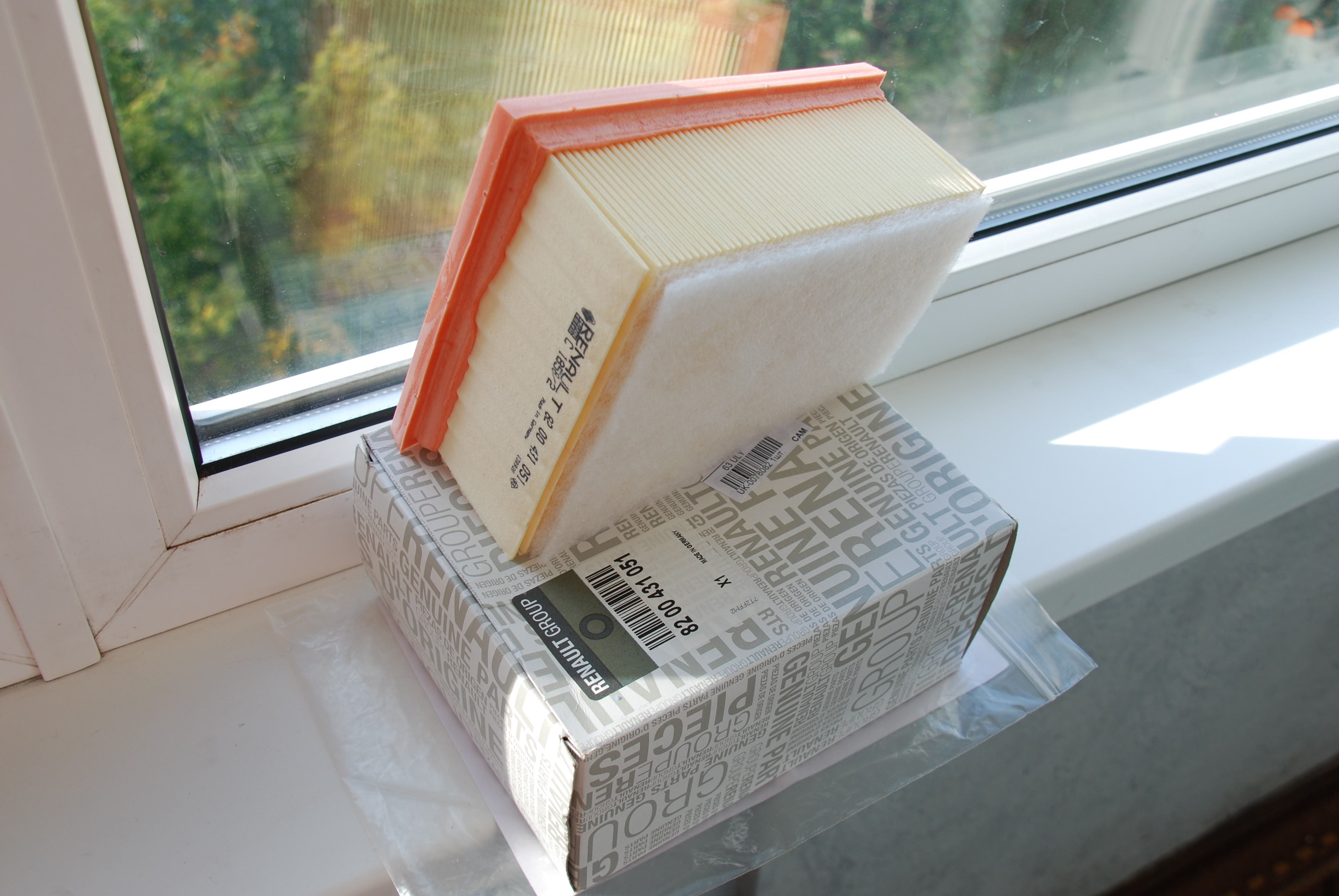

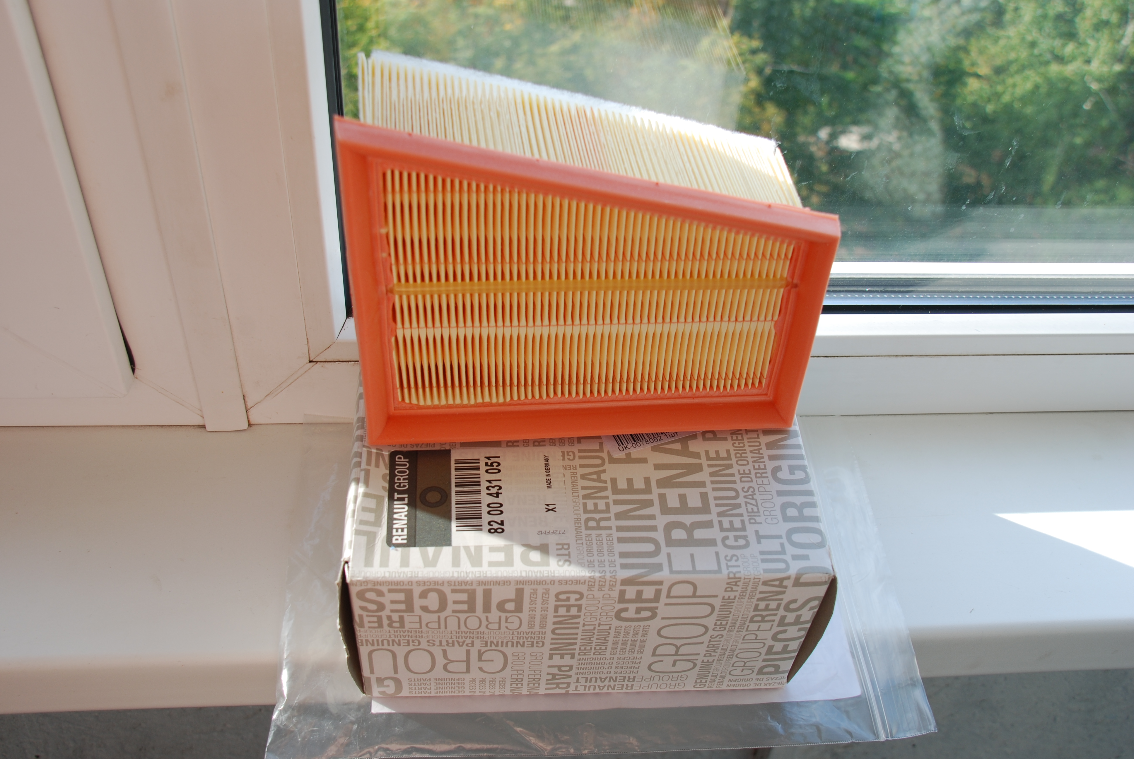

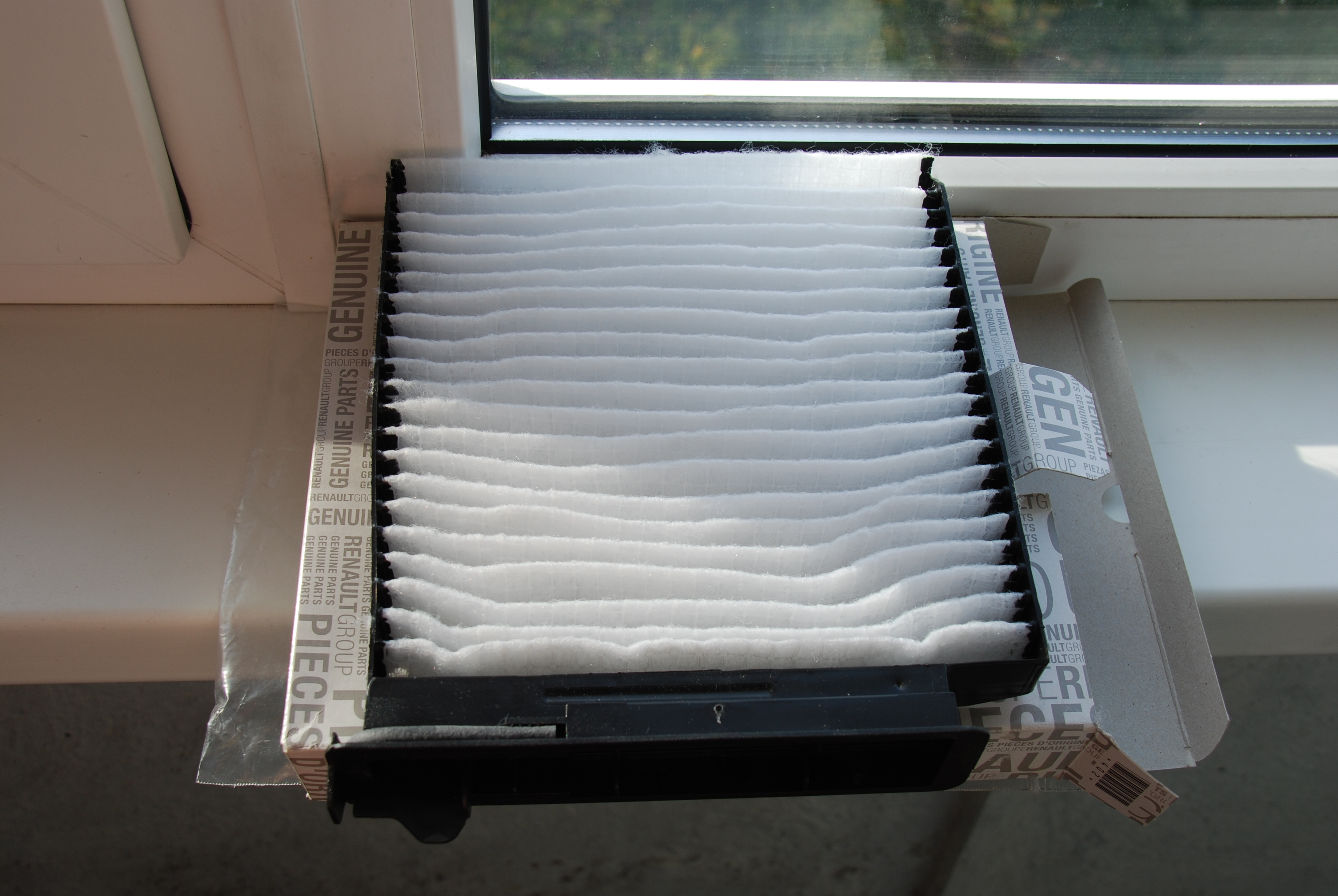

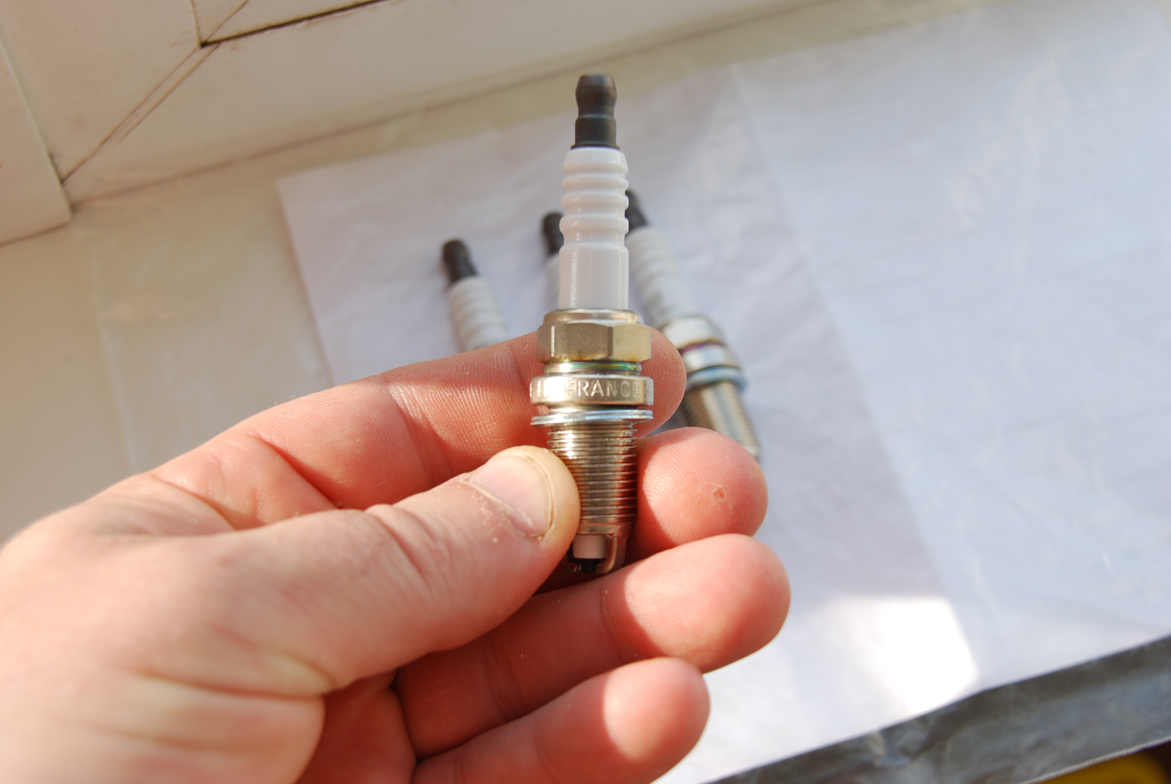

Раздел 34. Закупка комплектующих для ТО-3 в EXIST.RU

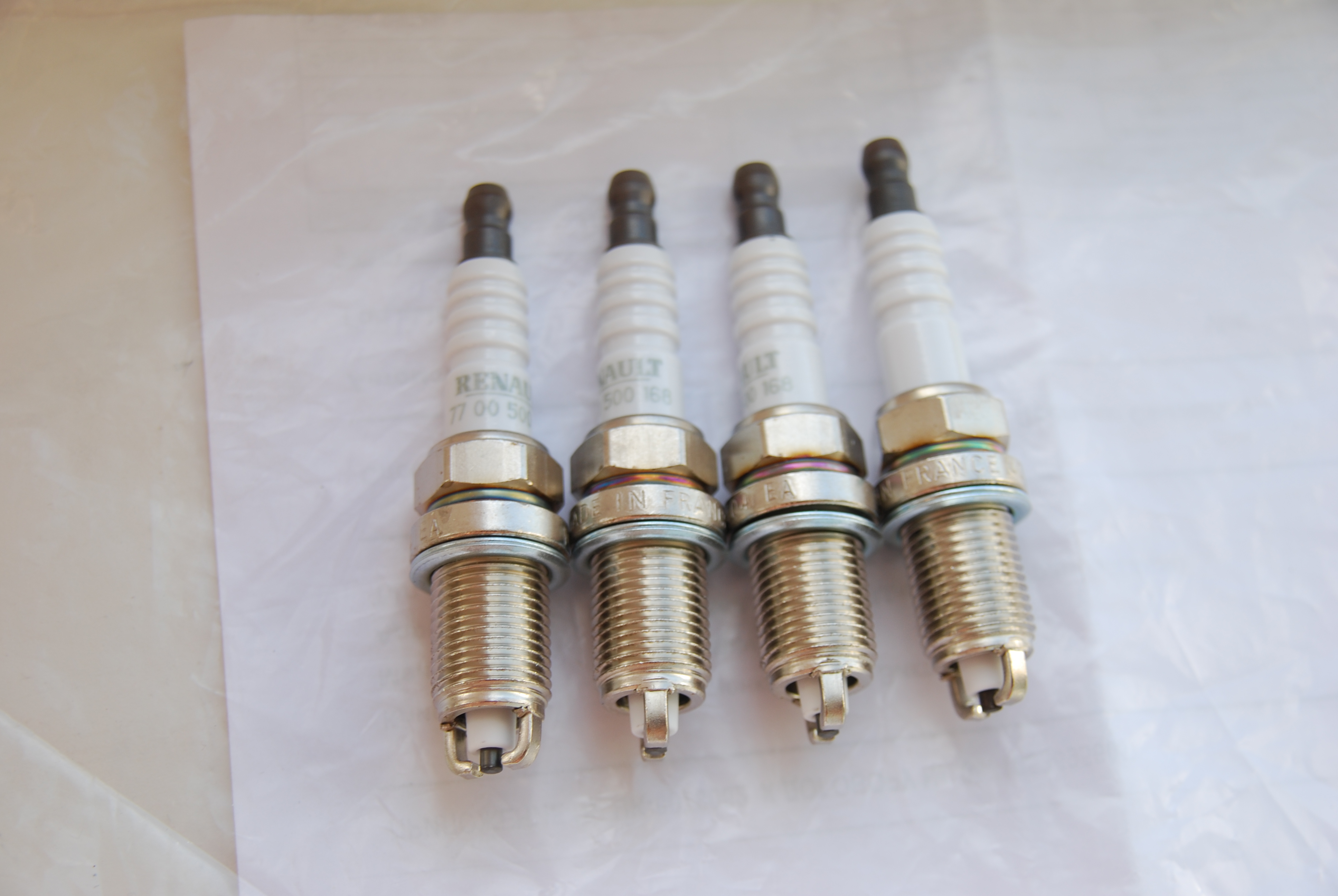

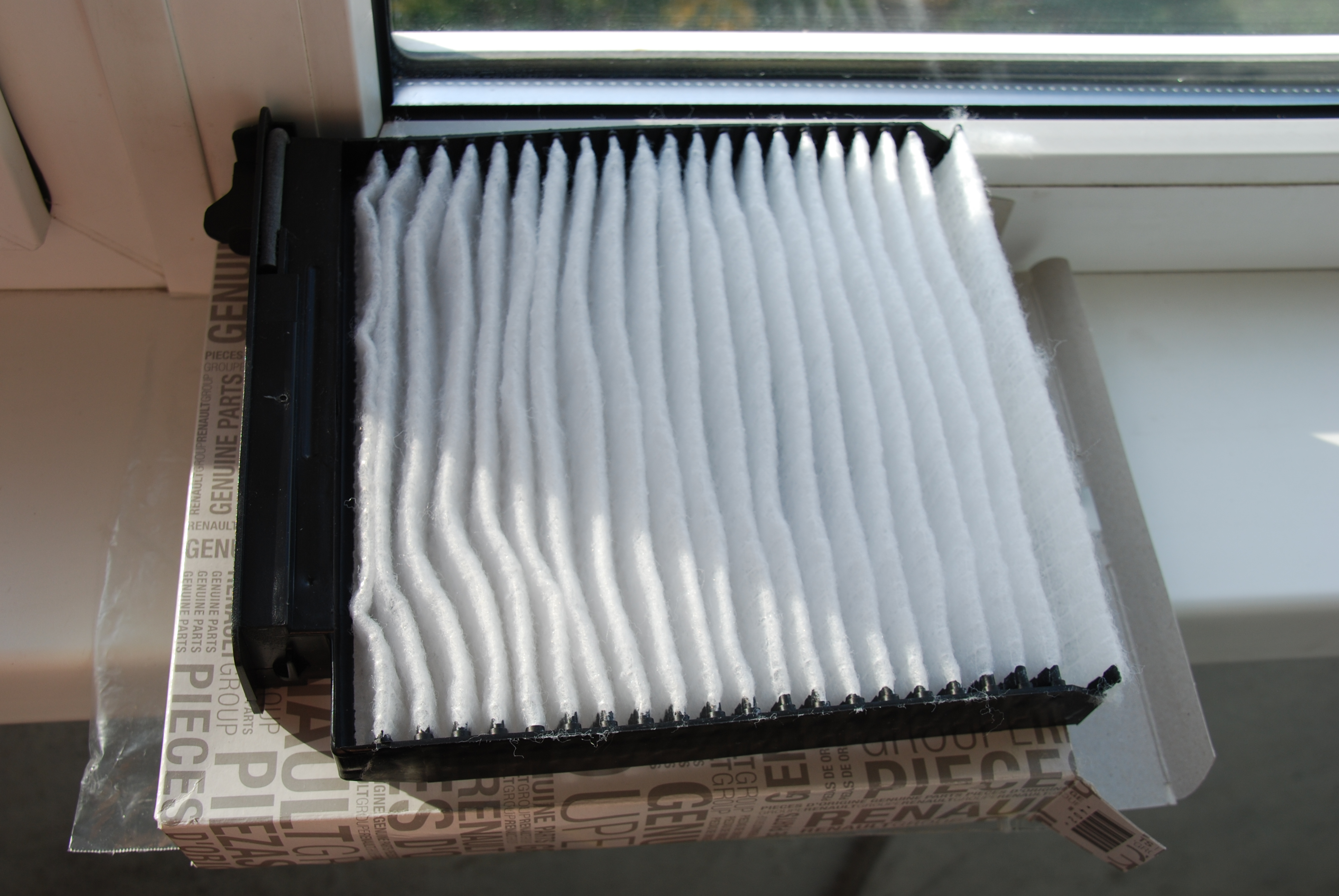

Все началось со звонка ОД на мой мобильный телефон, что, мол, пора уже и ТО-3 Дастеру сделать, т.к. 45000км еще не наступило, но год с момента последнего ТО-2 уже прошел. И к тому же до 30 сентября при регистрации на сайте RENAULT.RU можно получить скидку на любые работы у ОД, в т.ч. и на ТО.
Расценки такие:
ТО-3=8500р., а по акции ТО-3=7300р.
Я заглянул в свой предыдущий лист ТО-2, посмотрел цены, решил, что фильтр салона, фильтр воздушный и свечи зажигания куплю сам.
Однако на ТО-2 ОД мне поставил шняжные одноконтактные свечи зажигания, поэтому я обратился к бортовому журналу Скипер-Влада.
В итоге следующие комплектующие были куплены в Exist.ru (ждал около 5 дней):
Renault 77 00 500 168 Свеча зажигания двухконтактная
Renault 82 00 431 051 Фильтр воздушный двигателя
Renault 82 01 153 808 Фильтр салона
При самостоятельной закупке через Exist.ru предварительно около 2 тонн выгоды получается

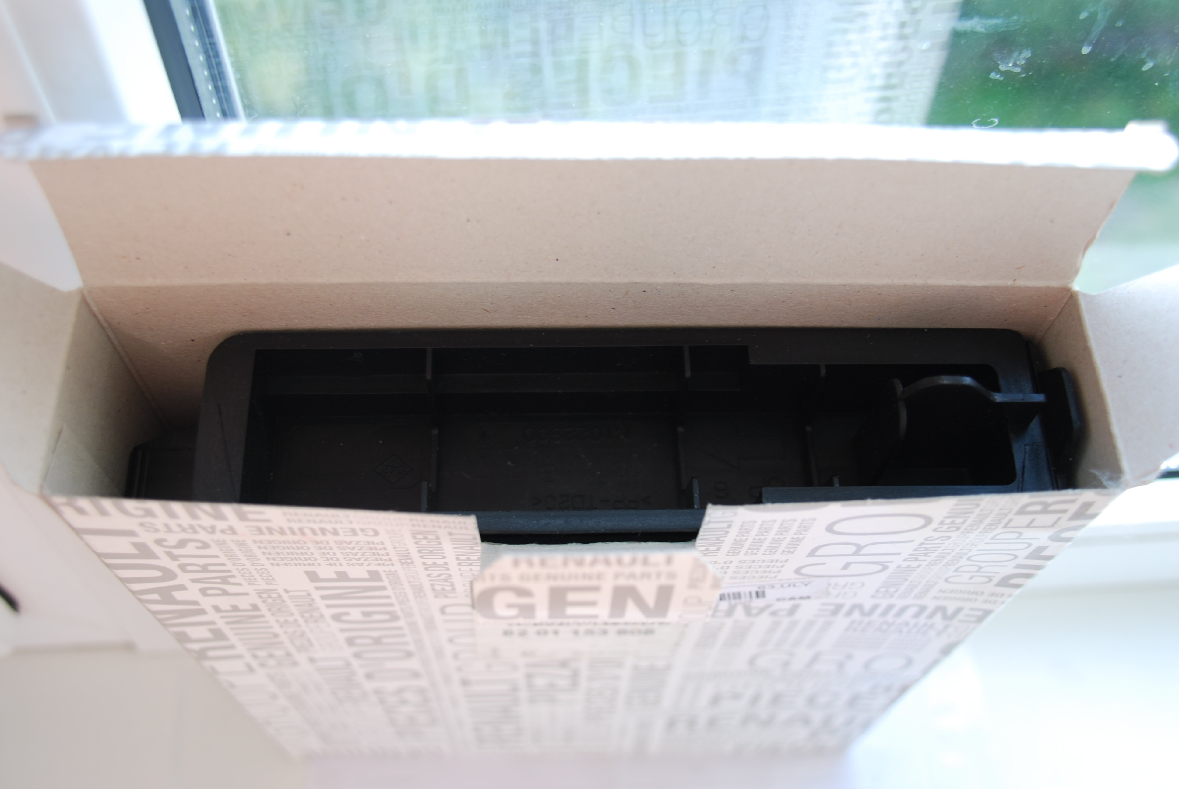

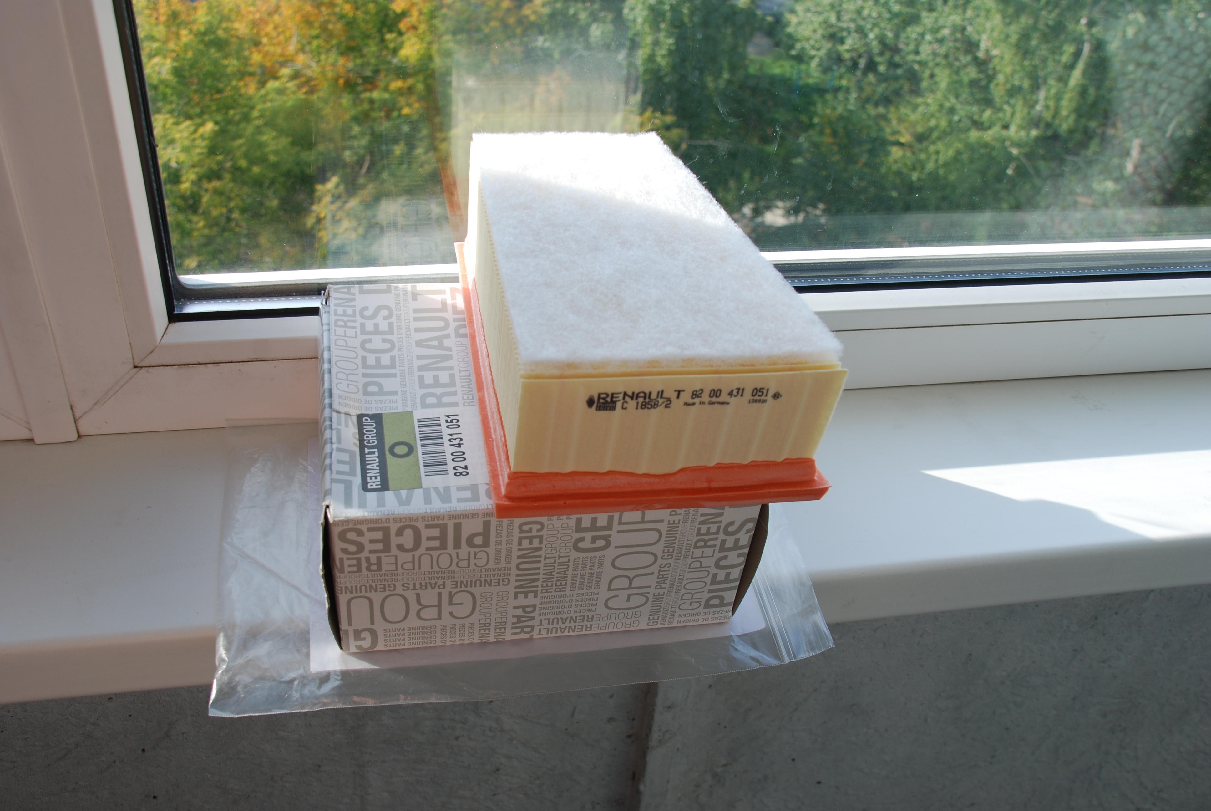

Вот что мне прислали

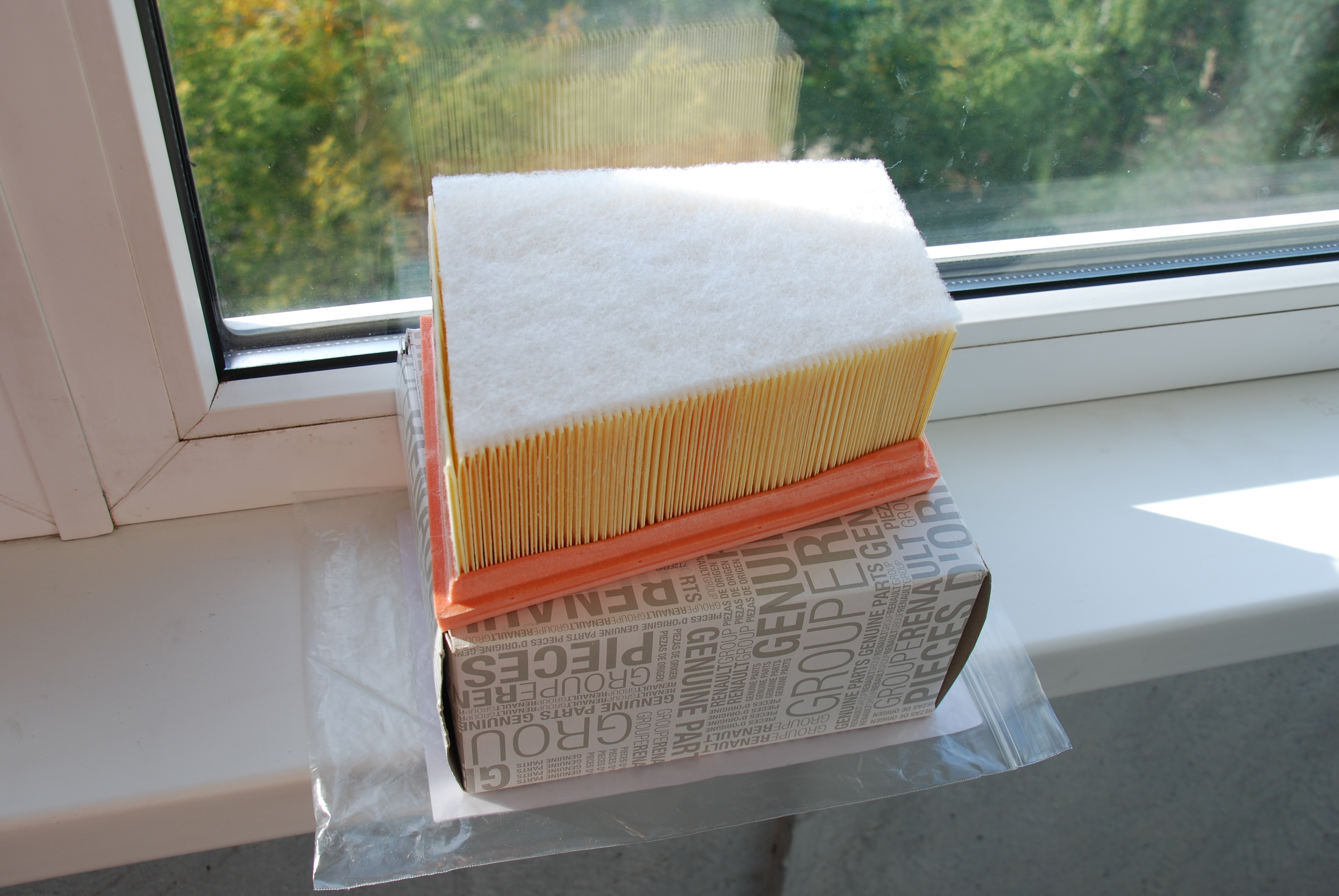

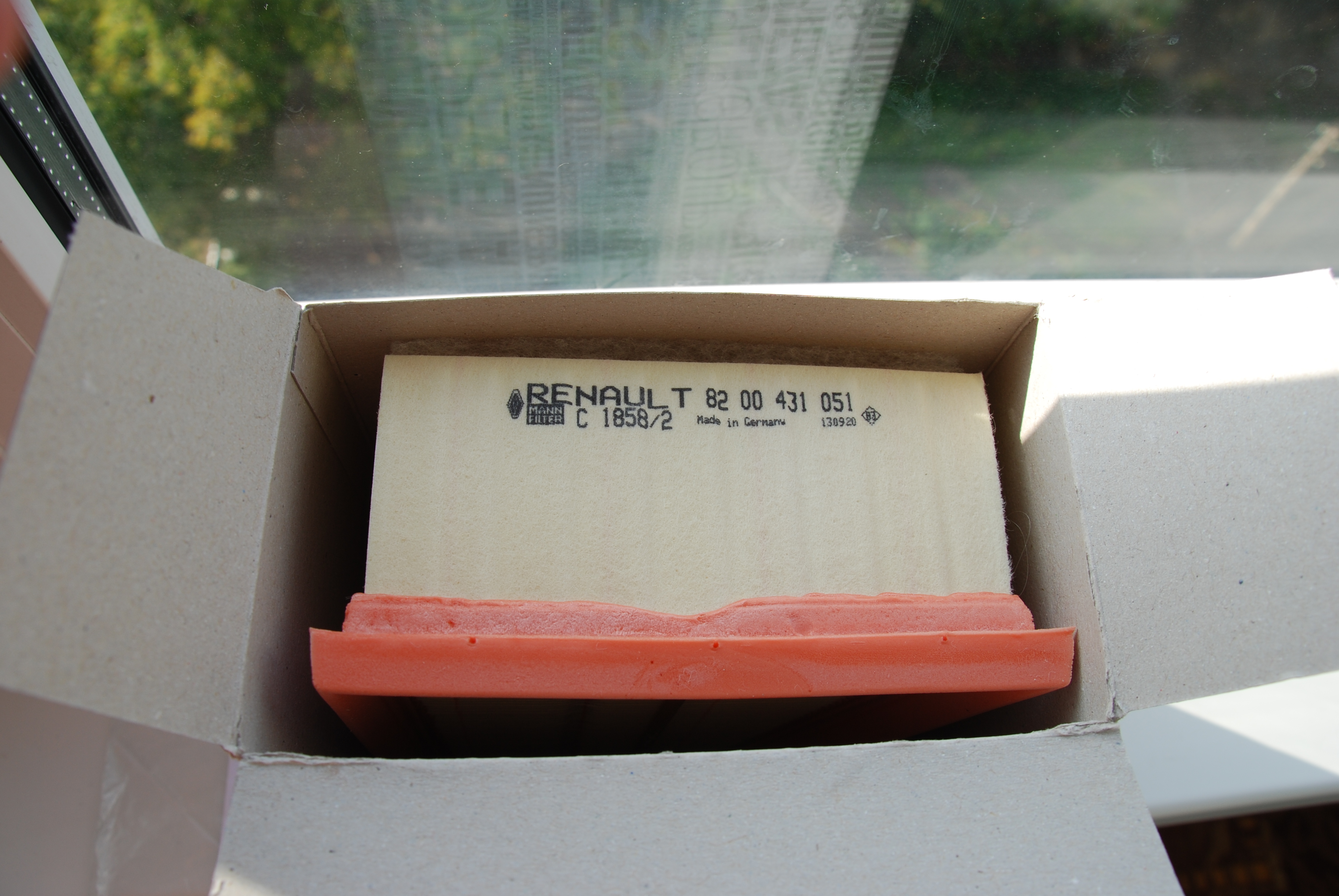

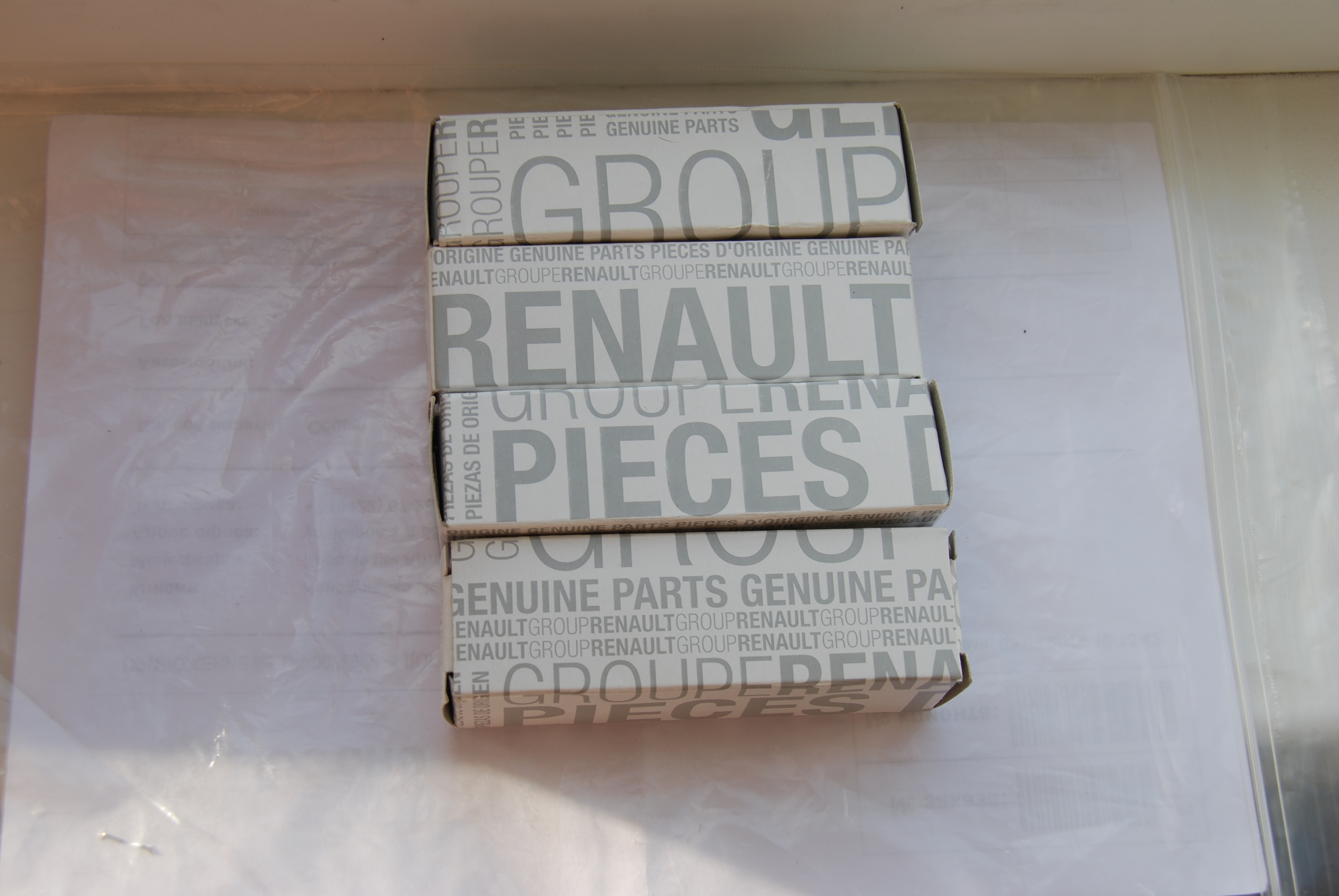

1. Renault 77 00 500 168 Свеча зажигания двухконтактная
Фото
2. Renault 82 00 431 051 Фильтр воздушный двигателя
Фото
3. Renault 82 01 153 808 Фильтр салона
Фото
Спасибо за внимание.
